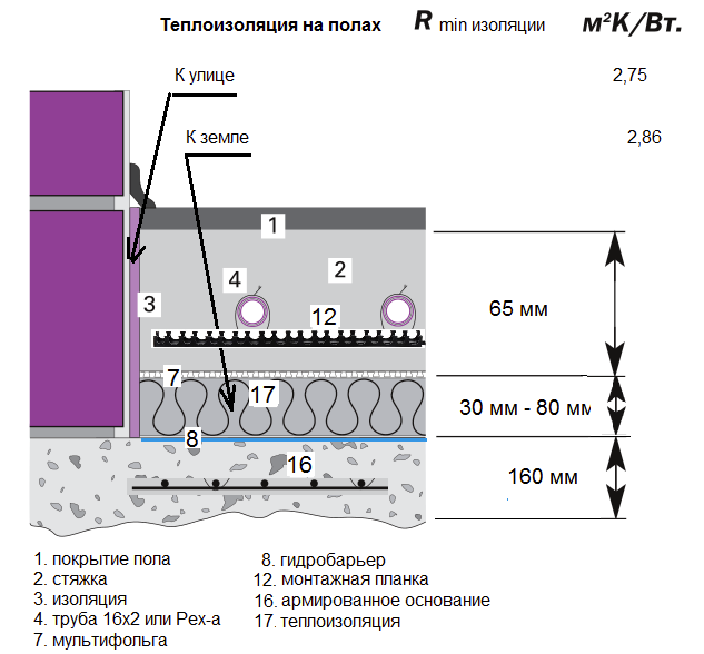

Igor Mikhailov Опубліковано: 4 вересня 2024 Поділитись Опубліковано: 4 вересня 2024 Доброго дня. Почав стелити ЕППС на пісок і як оказалось - він кривий і пиріг не ідеально вирівняли. Тут запитання в чому, при стяжці ця вся історія придавится? Чи краще якось ЕППС закріпити до пирога? Не хотілось би потім перобляти все заново... Дякую Посилання на коментар Поділитися на інших сайтах More sharing options...
МаТраС Опубліковано: 4 вересня 2024 Поділитись Опубліковано: 4 вересня 2024 5 годин тому, Igor Mikhailov сказав: Доброго дня. Почав стелити ЕППС на пісок і як оказалось - він кривий і пиріг не ідеально вирівняли. Тут запитання в чому, при стяжці ця вся історія придавится? Чи краще якось ЕППС закріпити до пирога? Не хотілось би потім перобляти все заново... Дякую що вам мішає взяти правило і вирівняти пісок?) 1 Посилання на коментар Поділитися на інших сайтах More sharing options...
AndryG Опубліковано: 4 вересня 2024 Поділитись Опубліковано: 4 вересня 2024 7 годин тому, Igor Mikhailov сказав: Доброго дня. Почав стелити ЕППС на пісок і як оказалось - він кривий і пиріг не ідеально вирівняли. Тут запитання в чому, при стяжці ця вся історія придавится? Чи краще якось ЕППС закріпити до пирога? Не хотілось би потім перобляти все заново... Дякую У мене був дуже сухий верхній шар з минулого року. Тому я його пролив з шлангу, наступного дня пройшовся вібропитою. У дальному від входу кутку (у великій кімнаті по центру) зробив маленьку ямку в якій виставив лазерний рівень під подтрібний рівень піску. А далі совковою лопатою почав потроху шкрябати шар щоб промінь посунувся далі. Вийшло рівно. Тільки кривий ЕППС горбом випирав Посилання на коментар Поділитися на інших сайтах More sharing options...
SAN67 Опубліковано: 4 вересня 2024 Поділитись Опубліковано: 4 вересня 2024 7 часов назад, Igor Mikhailov сказал: Почав стелити ЕППС на пісок Почему игнорируете технологию? Посилання на коментар Поділитися на інших сайтах More sharing options...
Igor Mikhailov Опубліковано: 4 вересня 2024 Поділитись Опубліковано: 4 вересня 2024 40 хвилин тому, AndryG сказав: лазерний рівень Точно так же само зробив, але вийшло не ідеально. До 5-7мм перепади. Плюс під стінами бутовий камінь торчить, там взагалі бред якийсь виходить. Скоріше за все під стіною треба буде не 50-ку, а 30 ЕППС класти. Бухтить саме ЕППС бо він гвинтом. Пиріг вирівняв по лазеру +- рівно. Та і бухтить не кожен лист, а один із 10 грубо кажучи. Під ногами відчувається як він просідає трошки. Посилання на коментар Поділитися на інших сайтах More sharing options...
Igor Mikhailov Опубліковано: 4 вересня 2024 Поділитись Опубліковано: 4 вересня 2024 41 хвилину тому, SAN67 сказав: Почему игнорируете технологию? А де ігнорування технології? Другий чи третій пост в цій темі - один і один роблю. Посилання на коментар Поділитися на інших сайтах More sharing options...
andrey_ka Опубліковано: 4 вересня 2024 Поділитись Опубліковано: 4 вересня 2024 29 хвилин тому, Igor Mikhailov сказав: Другий чи третій пост в цій темі - один і один роблю. І до чого це вас привело ? , правильно , до бухтіння. То може ця "технологія" і не технологія , ну або як мінімум шкутильгає на одну ногу. 32 хвилини тому, Igor Mikhailov сказав: Плюс під стінами бутовий камінь торчить, там взагалі бред якийсь виходить. І що завадило його позбивати ? Посилання на коментар Поділитися на інших сайтах More sharing options...
AndryG Опубліковано: 4 вересня 2024 Поділитись Опубліковано: 4 вересня 2024 (змінено) 2 години тому, Igor Mikhailov сказав: Пиріг вирівняв по лазеру +- рівно. Та і бухтить не кожен лист, а один із 10 грубо кажучи. Під ногами відчувається як він просідає трошки. Кривий лист бухтить - пофігу. Його притисне стяжка. Головне, щоб під ним не було капець ям, під які він не прогнеться відразу, а потім поступово просяде. Я в такі листи навіть болти під маяки закручував. Став ногами, притиснув до піску і виставив потрібний рівень. Все нормально залилось. Ями у стяжці через моє рукожопство і зовсім в інших місцях Цитата Скоріше за все під стіною треба буде не 50-ку, а 30 ЕППС класти. Теж спочатку думав 50 класти. Почитав форум, каяття людей "чому тільки 50" і поклав наверх ще 50. Змінено 4 вересня 2024 користувачем AndryG Посилання на коментар Поділитися на інших сайтах More sharing options...

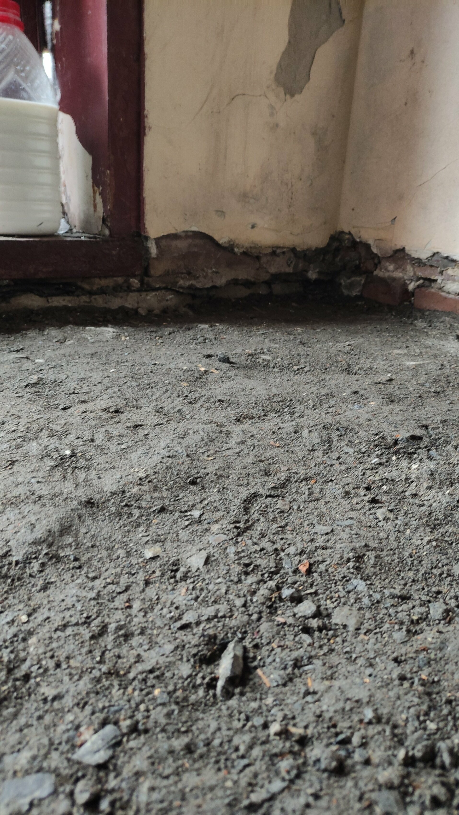

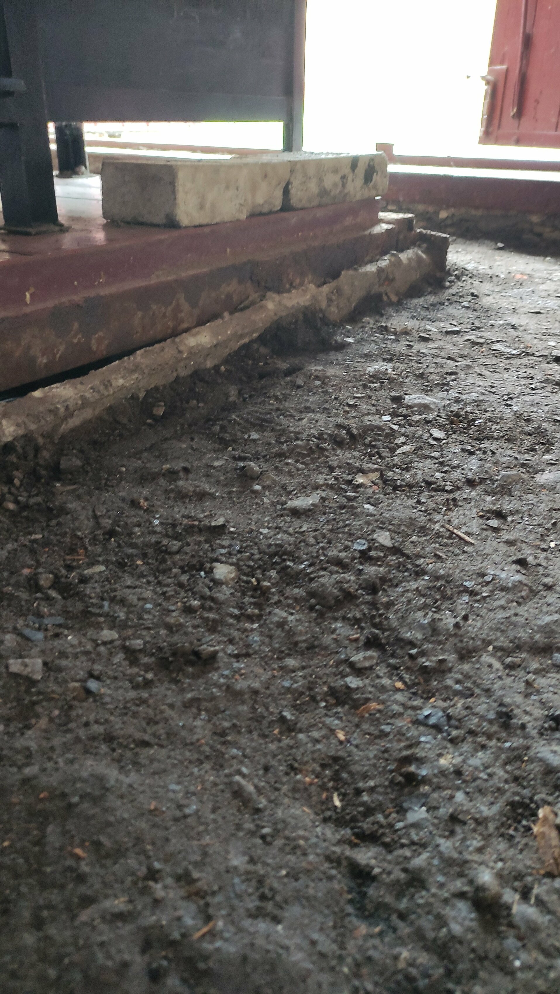

Йердна Опубліковано: 1 жовтня Поділитись Опубліковано: 1 жовтня (змінено) Привіт всім! Років 5-6 назад, поклав гарну дерев'яну підлогу в гаражі по лагах. Від сирої "чурки" акації пішов грибок. Плюс капілярна волога основи... Основа- шахтна виробітка(порода). Зірвав всю підлогу, спалив нафіг! Підрівняв основу, потім підрівняв пісочком, щоб плівка не продирявилась. Далі планую плявка 200 мкр в два шари(чи хватить одного), по периметру демпферну стрічку поставив, по кутах гаража сітку 5*20 см. Чи потрібне армування? Машина там не живе, раніше тільке масло міняв раз в рік. Тобто навантаження постійного немає. Стяжка буде з бетону(міксер) приблизно 9,5- 10,5 см. Маяками буде слугувати UD-27, саме простіше забити через плівку арматуру 10-12 мм через метр, але чи не буде тягнутись по них волога в стяжку? Наскільки вичитав, волога стяжці тільки в радість), а для фінішного покриття(можливо плитка, ще не вирішив), чи не зашкодить взимку? PS. Яку марку бетона треба замовляти? Змінено 1 жовтня користувачем Йердна Посилання на коментар Поділитися на інших сайтах More sharing options...
Йердна Опубліковано: 2 жовтня Поділитись Опубліковано: 2 жовтня Панове, час підтискає! Застелив сьогодня плівкою 200+200 мкр, кути заармував сіткою 5*20(кладочна?), але чи треба решту армувати... Зрозуміло, що не завадить) але... Зайві гроші, поюс проблема з доставкою... Чи не треба? Посилання на коментар Поділитися на інших сайтах More sharing options...
AndryG Опубліковано: 2 жовтня Поділитись Опубліковано: 2 жовтня 10 хвилин тому, Йердна сказав: Панове, час підтискає! Застелив сьогодня плівкою 200+200 мкр, кути заармував сіткою 5*20(кладочна?), але чи треба решту армувати... Зрозуміло, що не завадить) але... Зайві гроші, поюс проблема з доставкою... Чи не треба? Ви чекаєте від спільноти дозволу нарукожопити? самі ж знаєте, що сітку варто кинути, але хочете отримати дозвіл пропетляти. 1 Посилання на коментар Поділитися на інших сайтах More sharing options...
Йердна Опубліковано: 3 жовтня Поділитись Опубліковано: 3 жовтня (змінено) 16 часов назад, AndryG сказал: Ви чекаєте від спільноти дозволу нарукожопити? самі ж знаєте, що сітку варто кинути, але хочете отримати дозвіл пропетляти. Того і питаю, щоб не наробити фігні) Просто є варіанти де люди вказують, що не потребує армування, т.як це не є плита перекриття, яка має обов'язково армуватись,бо вона "висить в повітрі". Стяжка по грунту лежить всією площиною на грунті, і на неї не впливають сили гравітації . Але краще запитати в практиків, чим домостроїв з ютубу. Тому і питаю ... 1)Композитну арматуру можна застосувати? Вона в бухті- немає проблем з доставкою) 2) Арматуру вбивати в основу під маяки можно з кроком 1 метр? Розумію, що краще менше, але більше буде продирявлена гідроізоляція.. Чи буде нормально триматись "удешка" 0,6 з кромом в 1 метр? 3)Бетон буде М200, правда не спитав, яка фракція щебню ((( Краще брати 5-20, чим 20-40, чи не так? Змінено 3 жовтня користувачем Йердна Посилання на коментар Поділитися на інших сайтах More sharing options...
