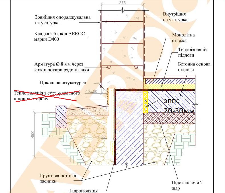

Документація є, по ній загальний пирог чистового пола 120мм, але там не враховані ЄППС100, труби ТП 16мм, стяжка 70мм, ламінат 15мм як рекомендують форумчани, що уже набігло 200мм замість 120мм як в проекті.
(ведь "геологии" не было?)
Геології не було на жаль, але фундамент залив в землю на 1200мм + цоколь 550мм що рахую до промерзання грунту.
Добавлено через 2 минуты
- какой бы из вариантов, Вы не выбрали,основное, на что нужно обратить внимание - это где будет по высоте входная дверь.
Якраз для мене і важливий на даному етапі цей момент щоб спланувати висоту чистого полу для дверей і всіх інших пройомів.
варіант 1 але після щебню кинути плівку 150-200мікрон, щоб бетон не тікав в пісок.
Якщо на щебінь кинути плівку бетон не порве? може краще на пісок?

Всім дякую за відповіді, зупинюсь на варіанті:
- засипати грунтом трамбувати;
- щебінь фракція 20-40 см10
- пісок см10 трамбувати,
- постелити щільну плівку
- чорнова стяжка 10см з ø6 армуванням 100х100;

Хочеться відділити ЭППС, але боюсь щоб колись миші через цих 20мм до чистової не добралися, надійніше мабуть буде закласти демпферну ленту і залити суцільний моноліт чорнової стяжки впритик до фундамента, що скажете?
Чи бетон під масою здавить ЭППС з 20мм до 10-05мм?

Відділити бетон від бетону, в даному випадку чорнову стяжку від всіх стін фундаменту рекомендують форумчани в цій гілці.
Чи це лишнє, не потрібно?
С какой целью отделить?

Человек на стадии организации полов по грунту!Он задает соответствующие вопросы- получает ответы,ссылки,советы.Я считаю,правильным техническим решением, (читайте и смотрите вложения #2471 ) рекомендации от АЭРОК -мне нравится ,а кому не нравится ,или "скучно"- пишите разработчикам сайтов!(тем более, с наличием "веских доводов")
Если у Yaroslav-x777, выбор пал на ГБ от АЭРОК? -кто аргументированно может убедить его, что АТР от АЭРОК - это "туфта"?

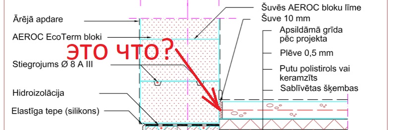

Окей.
Покажите мне демпфер между черновой стяжкой и ленточным фундаментом в альбоме Аэрока, и я заткнусь.
По Вашему вопросу,мнения разделились ("до соплей")
Еще раз,выскажу своё виденье,(на чем и закончу...)

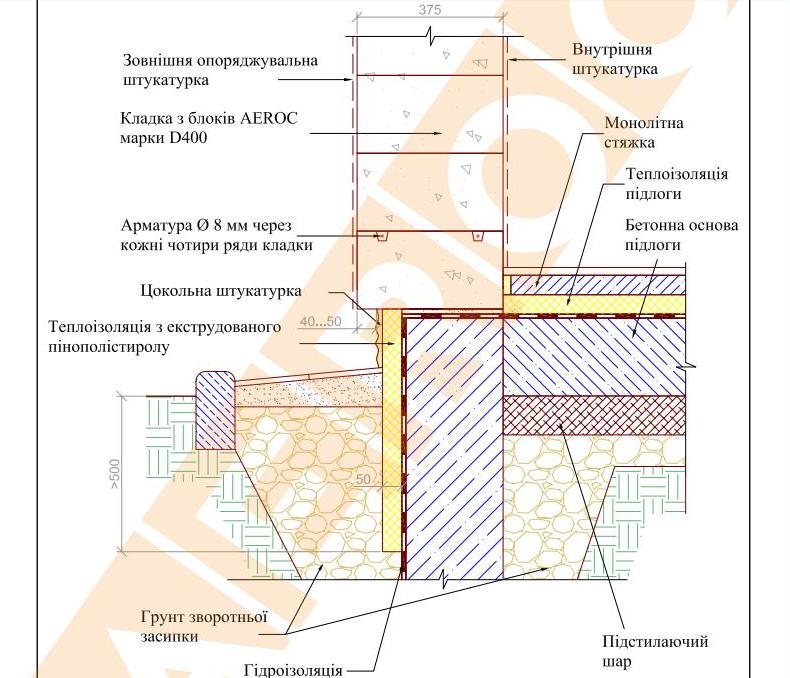

Если лента фундамента не будет утепляться по наружной части ,как предложено на схеме от АЭРОК (рис.1)-Отделяйте черновую стяжку от "ленты",20-30 мм.ЭППС (рис.2)Об промерзании бетона, в этой теме люди уже высказывались...Я сторонник "тёплого" фундамента и "тёплой " отмостки .А Вам решать!(...если бюджет позволяет)
Потом обрежете,выступающие края ЭППС,сделаете гидроизоляцию,а чистовую стяжку "отсечете" более тонким демпфером (как рисует АЭРОК)
-Мыши до него не доберутся (через слой щебня)
-Масса бетона не сдавит ЭППС.
