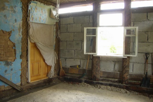

Привіт,
добудовую будинок, тому багатьох деталей попереднього будівництва не знаю.
Є зворотня засипка річковим піском (я не профі, роблю висновок по білому кольору піску, глина не зустрічається), планується ТП.
Верхній шар 50-70мм піску геть сухий, легко розсипається. Прокопав яму 500мм (далі не вистачило лопатки яка була під рукою), крім піску ніякого іншого грунту не знайшов, тому зробив висновок, що підсипки з піску як мінімум 500м (думаю більше). Копається пісок дуже легко, тобто трамбування під час засипки не було.
1. Порадьте, будь ласка, як можна втрамбувати пісок?
Я так розумію, що проливання з трамбуванням, але чи втрамбується пісок на глибині більше 500мм таким чином?
2. Читав, що при засипці піском, шар щебню не потрібен. Але при цьому сам пісок трамбувався шарами. В моєму випадку, чи не потрібна буде щебнева подушка?
3. Чи буде потрібна чорнова стяжка в цьому випадку? Знову ж таки, аби пісок був втрамбований шарами, то не потрібна. Ні для гідророзриву (при такій висоті засипки піском), ні для ущільнення.
дякую

....1. Порадьте, будь ласка, як можна втрамбувати пісок?
Я так розумію, що проливання з трамбуванням, але чи втрамбується пісок на глибині більше 500мм таким чином?.....
Слоями по 15см.
50см за раз, конечно же, не утрамбуете.
.....В моєму випадку, чи не потрібна буде щебнева подушка?....
Зависит от основы под щебнем.
Щебень нужен для гидроизоляции, вообще-то. Чтобы убрать капиллярный подсос.

тобто, втрамбувати все одно його доведеться, але розраховувати на нього як на надійну основу не варто - правильно?
але ж і пісок при рівнях >300мм виконує таку ж функцію (зараз не можу знайти лінк, але читав тут на форумі, здається навіть в цій темі).
тут незрозуміло - чи буде пісок в моєму випадку працювать як гідроізолятор чи
все ж таки потрібен щебінь?

краще перепитаю :) чи я правильно зрозумів, що чорнова стяжка має бути?
якої товщини буде достатньо? 40-50мм?
армування?

тобто, втрамбувати все одно його доведеться, але розраховувати на нього як на надійну основу не варто - правильно?....
Зависит от веса станка.
..але ж і пісок при рівнях >300мм виконує таку ж функцію (зараз не можу знайти лінк, але читав тут на форумі, здається навіть в цій темі).
все ж таки потрібен щебінь?.....
В общем-то, да.
...краще перепитаю :) чи я правильно зрозумів, що чорнова стяжка має бути?
армування?
Неправильно. Многое зависит от технологии производства следующих работ.
Но с черновой удобней. Армировать не вижу смысла.
Хотя всё зависит от веса станка.

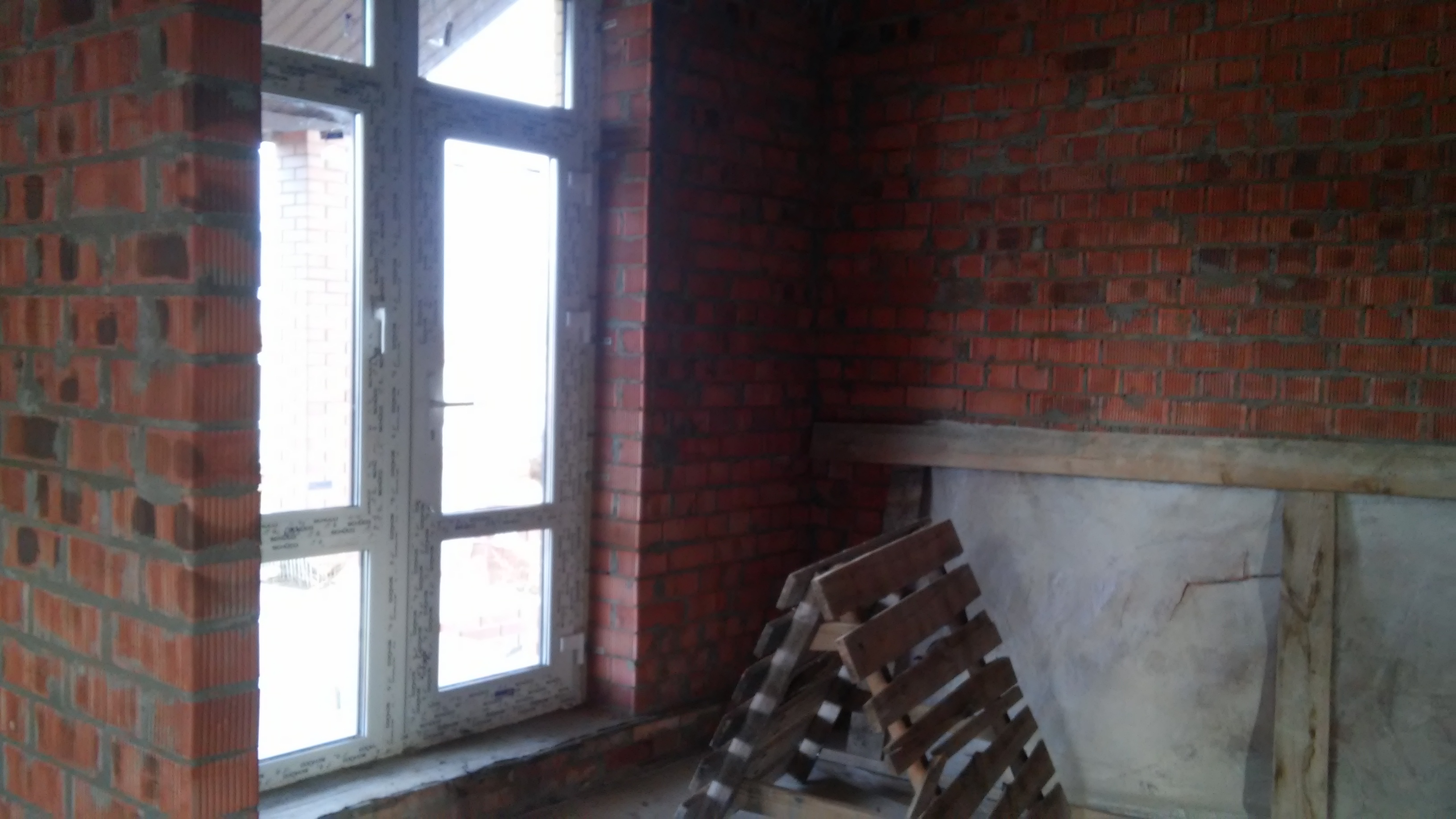

Доброго всем дня!
Читал, читал и все же решился спросить: На грунт, поскольку была низина, то черный грунт не вывозился, поставили ж/б башмаки, на них водрузили ФБС-ки. Где не хватило - заполнили разрывы кирпичной кладкой. С наружи периметра подняли горизонт почвы глиной - ликвидировали низину, на 90 см.
Собственно вопросов два: 1) Нужно ли откапывать наружный периметр и устраивать гидроизоляцию; прокладку дренажной трубы с колодцами по углам периметра; обратную засыпку получившейся траншеи песком (глиной).
2) Как устроить пирог внутреннего периметра, поскольку башмаки создают подпорку и, если все засыпать песком в ровень с верхом башмаков, то не получится ли провисание залитой стяжки к центру периметра?
Прошу сильно не пинать, в таком виде строение уже досталось на купленном участке.
