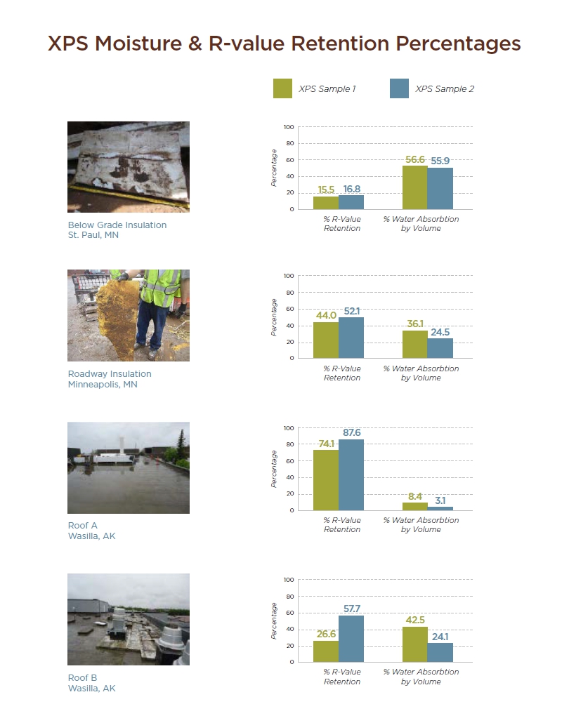

Вот еще статья.
В ней утверждают, что такое количество влаги XPS накапливает за счет того, что не способен быстро отдавать накопленную влагу.
EPS же в этом плане более шустр, вот и способен накопить меньше влаги в грунте в долгосрочном периоде.

Вот еще статья.

Теперь относительно теста, что Вы привели.
Смутило одно : о "подземных" преимуществах EPS (пенопласта) перед XPS (экструдером) рассказывает на основании опыта, проведенного кем-то (ниже цитата, хоть бы адресок дома указали...) вице президент компании, которая специализируется на EPS www.achfoam.com/home.aspx.
Samples of EPS and XPS insulation were placed into service in 1993 and had 15 years of use as vertical wall insulation separating the heated building foundation from soil on the exterior foundation of a building in St. Paul, MN. Samples were removed in the summer of 2008,
Ну не удивительно что EPS-ники будут козырять данным фактом.
Наверное стоит поискать источник.
Вот здесь указано что исследованиями занималась Stork Twin City Testing—an accredited independent testing laboratory.
Но самого текста отчета от данной лаборатории не нашел пока.
www.constructionspecifier.com/out-of-sight-not-out-of-mind-specifying-thermal-insulation-below-grade-and-under-slab/
Вот здесь нашел, что Stork Twin City Testing, теперь называются Element.
www.ndt.org/vendor.asp?ObjectID=8319
Я к тому, что по крайней мере такая лаборатория действительно существует, при сильном интересе можно с ними попробовать связаться.
www.element.com/
