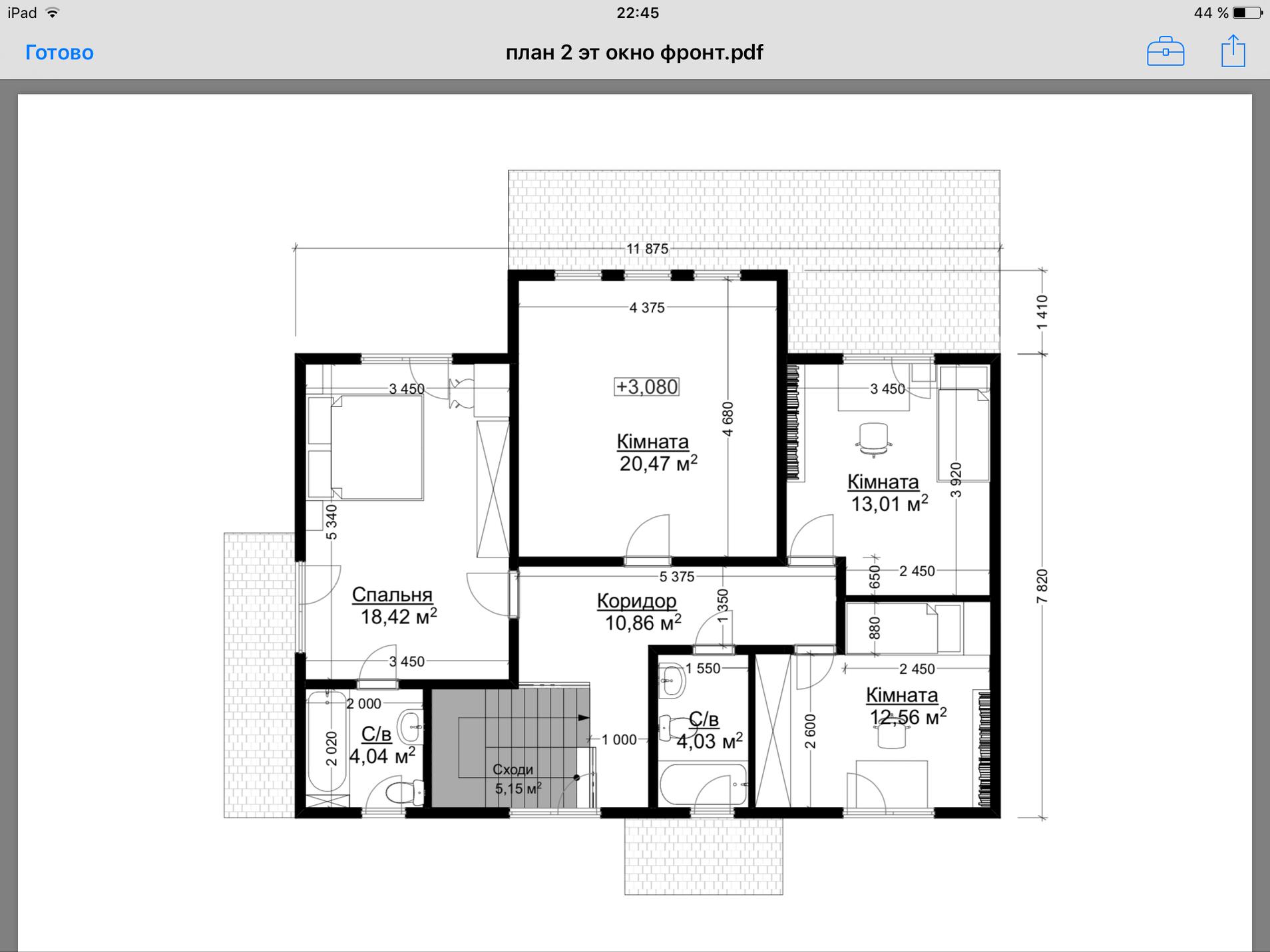

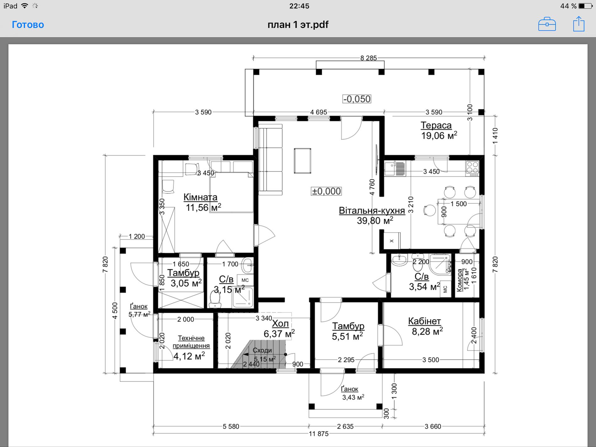

Буду рада советам или конструктивной критике.

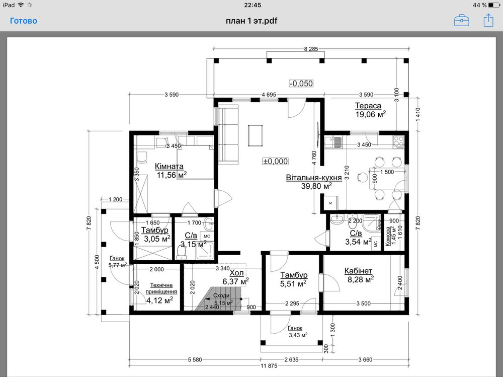

Всем привет! Давно не забегала, смотрю тут небольшой холливар.
В этом году мы не планируем начинать стройку, пока ездим смотрим дома, строящиеся по разным технологиям. Если раньше склонялись к газобетону, то пока думаем о сип-панелях. Конечно все ещё может поменяться, но пока так.
Предварительно есть концепт нашего будущего дома. Буду рада конструктивной критике.
Цоколь решили не делать. И если изначально думали делать полноценный второй этаж, то сейчас склоняемся к высокой мансарде.
В новом концепте не совсем нравиться длинный коридор-я прямо очень не хотела такого. Но наверное при большом количестве комнат-квадратного холла не получится?
Сейчас попытаюсь выложить файлы
www.ex.ua/edit_storage/966878517953
и второй этаж
www.ex.ua/edit_storage/998489676464
Зачем на др. ресурс выкладывать (там картинки миниатюры получаются ничего не видно)? Прикрепите к своему сообщению.

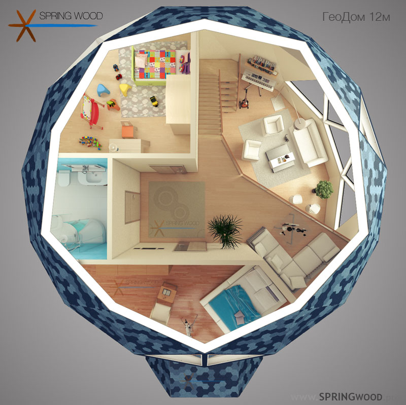

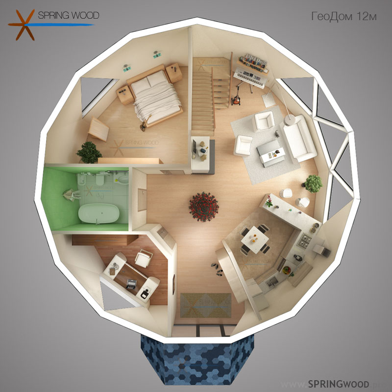

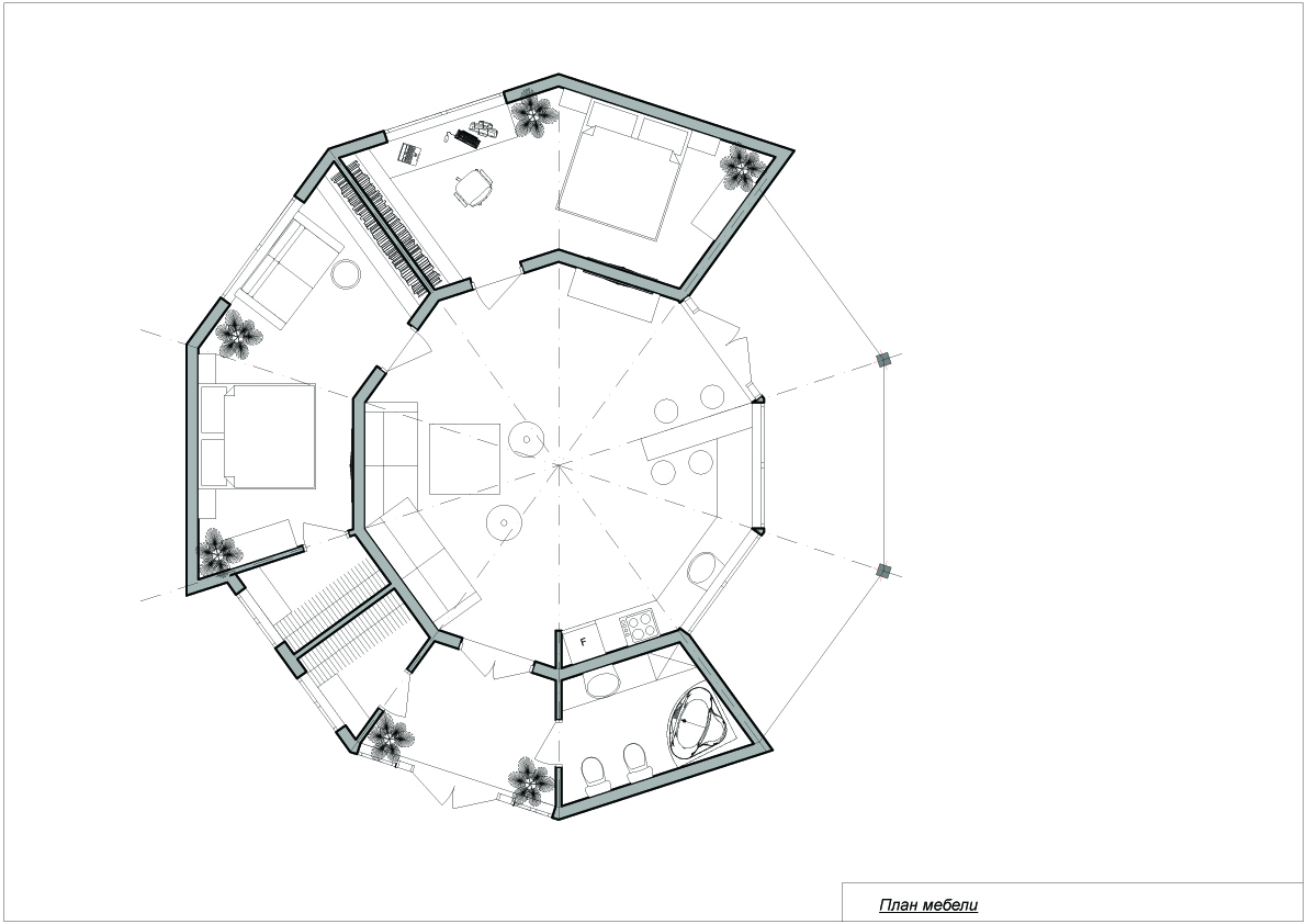

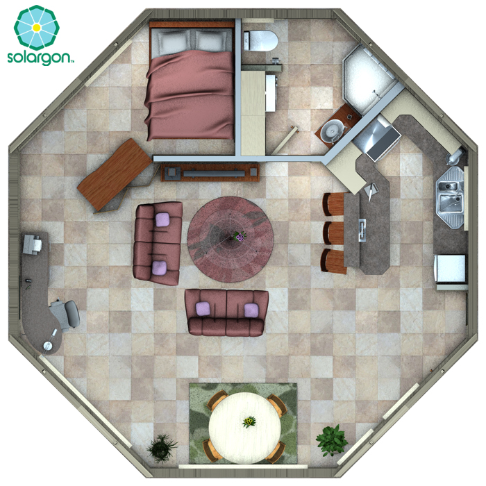

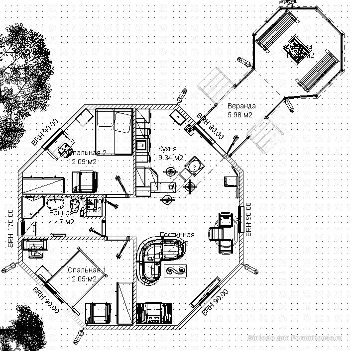

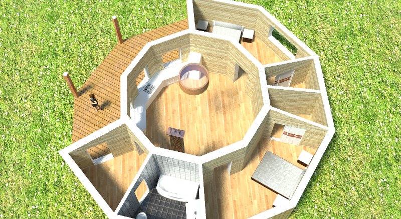

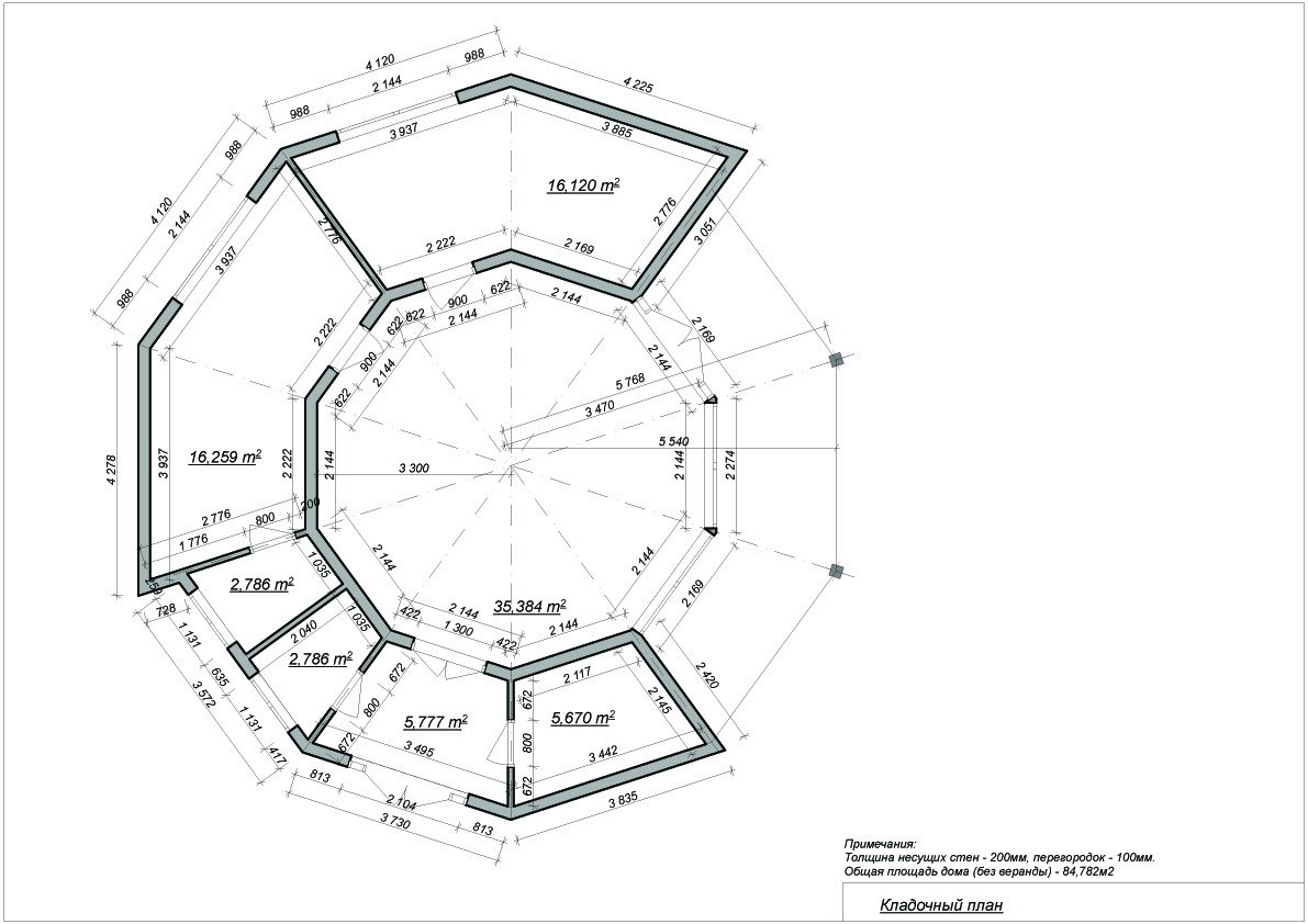

Чтобы не тратить (впустую) место на коридоры, а также углы посторайтесь использовать концепцию многоранных домов с центральным пространством посередине (тогда из центра равноудаленно можено попасть в др. части дома), например так:
Я б в такому будинку жити б не хотів.
напрасно, в отличии от обычных домов в них есть много плюсов, например этот проект:
1). Отапливается центральная комната, теплопотери из центральной комнаты явл. отоплением спален и лишь затем попадает на улицу (теплопотери здания минимальны (т.к. тепло проходит через 2 стены)
2). Организация внутреннего пространства идеальна оптимизирована поскольку из центрального зала (в нем больше всего проводят время) можно самым коротким путем попасть в любое др. помещение.
3). Ориентация по сторонам света в таких домах самая простая.
4). Углы не мешают (у меня дома угловой шкаф и угловой стол и мне углы мешают), а мебель расставляется вдоль прямоугольных стен.
5). Самая главная особенность этих домов соотношение внутренней площади с площадью внешней ограждающей поверхности (если сравнивать с квадратным и тем более прямоугольным, то площадь стен будет меньше при одинаковой площади полов, соответственно меньше затраты на строй материалы и на теплопотери).
ИМХО, эта технология годится разве что для бытовок и дач.
1. Все равно у вас получилось 200 кв.м. ИМХО, это слишком много.
2. ИМХО, с санузлами перебор. Зачем на втором этаже 3 санузла?
3. С коридорами (и прочей неиспользуемой площадью) тоже перебор.
4. Лестница будет достаточно крутая (не очень удобная).
5. Я так понял, по линии диван-телевизор над гостиной висит стена второго этажа? В чем смысл этого решения?
6. Из 6 комнат половина (3) - непропорционально узкие.
  • 1 місяць потому...
Всем привет и спасибо большое за обсуждение и критику.
Проект наконец то отточили, нам все очень нравится. Удалось запланировать все, что хотели-5 спален, 4 санузла, кабинет, кухня-гостиная и два тамбура. Вписались в площадь 172 метра.
Строиться решили по каркасно-панельной технологии.
