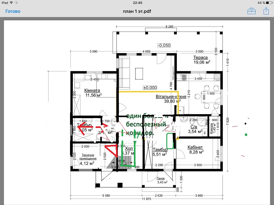

Проект наконец то отточили, нам все очень нравится. Удалось запланировать все, что хотели-5 спален, 4 санузла, кабинет, кухня-гостиная и два тамбура.

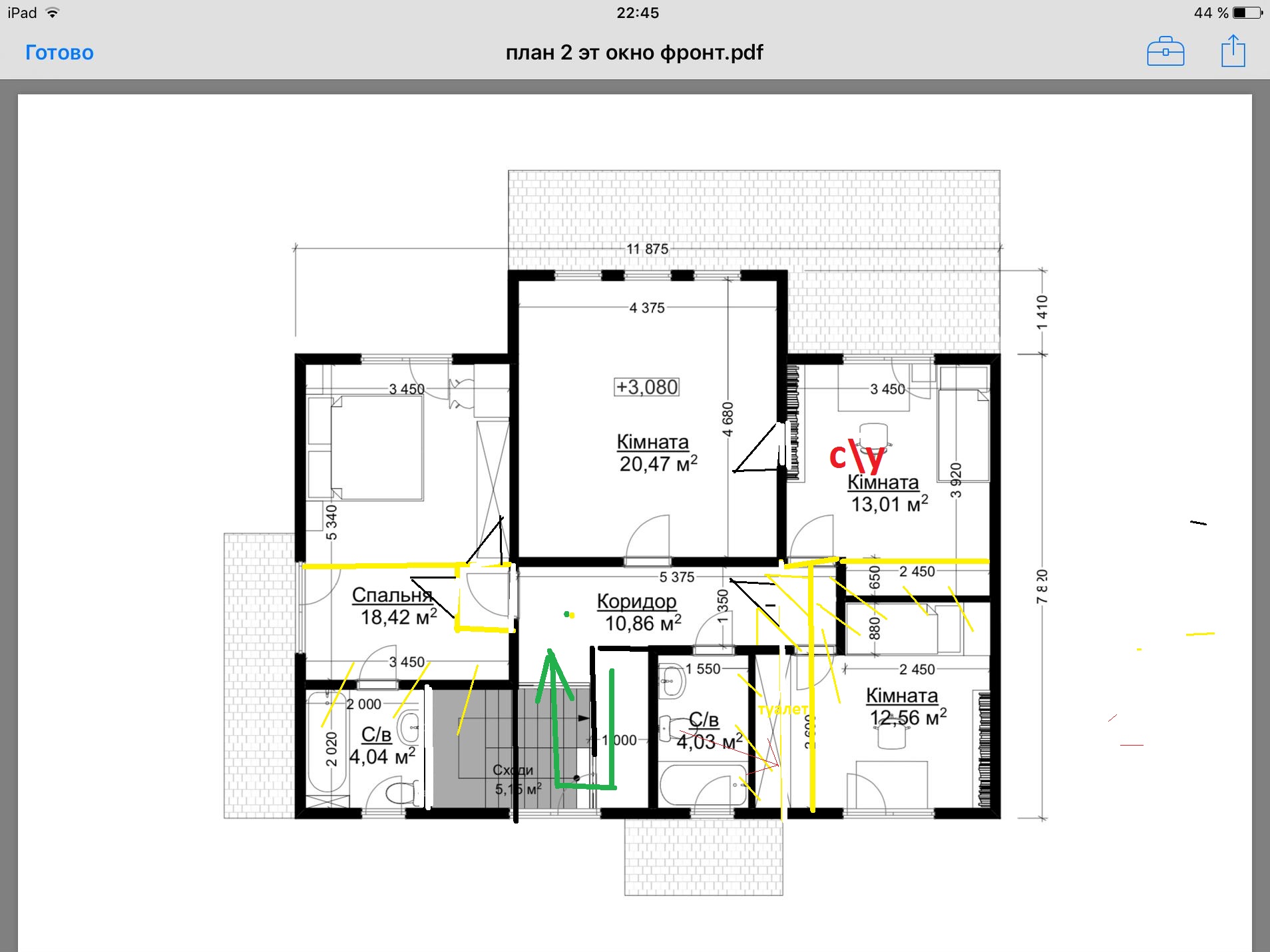

Комната 20,47 на втором этаже - это у вас спальня? Ж-)
И коридор 10,86 - жирно...
Навіщо на 1 поверсі купа кутів, що виступають в кімнати? Це все зайві гроші на етапі будівництва, а потім місця в яких можливий постійний косметичний ремонт. Обчухали кут і гайда ремонтувати. Також треба буде погратись з світлом, щоб освітити ті закутки.
2,02 на сходи мало. Робіть 2,10. Штукатурка забере частину ширини, плюс перила.
Яка товщина стін? Який матеріал?
Нет, эта большая комната -игровая детишкам. И если в перспективе будет ещё ребёнок, то вопрос с лишней детской стоять не будет.
Коридор да, согласна, сама не очень этому рада...

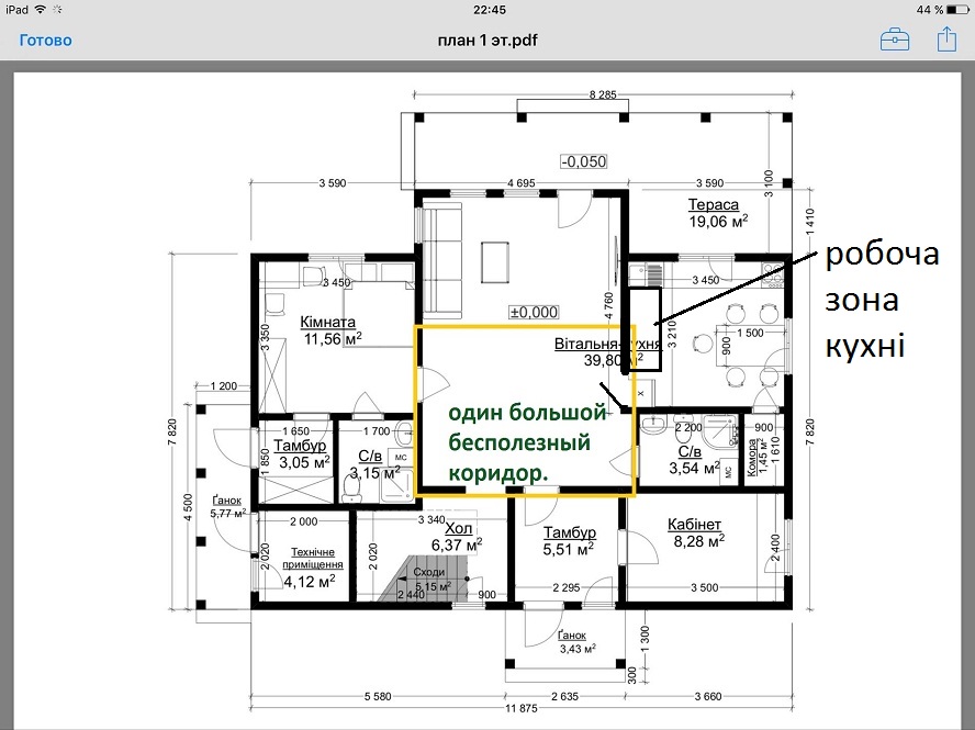

Это место вы вообще никак использовать не сможете. Туда выходят пять дверей, плюс доступ к диванной группе.

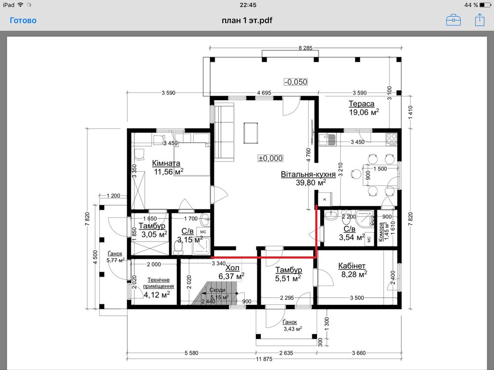

server13, согласна с предыдущими участниками. Пять спален это конечно подвиг. Но верно и то что много бесполезной площади. То чем будете пользоваться (жилые комнаты, кухня) небольшие по площади, а проходные метры с излишками метров. Очень много входных дверей в доме. Два тамбура это действительно необходимо для Вас? И еще много всего можно сказать. Вам надо оставить на время проект, а потом "свежими" глазами на него посмотреть. Заранее прошу прощения за критику - Вы уже успели полюбить свой проект. Но он и вправду не очень рациональный.
И еще вопрос - по чертежу непонятно где несущие стены и что можно подвигать. И если не секрет какой состав семьи?
Да, я согласна с вами, что в качестве полезной площади этот квадрат использовать нельзя. Но у нас похожая гостиная у друзей. И эта площадь создаёт ощущение простота.
Я очень хотела чтобы у нас была как бы "пустота" посередине, ещё хотела и на втором так сделать-чтобы был такой вот квадратный большой холл. Но со вторым этажом меня переубедили.
По поводу тамбура-да, родителям нужен отдельный вход.
Несущие стены-это более широкие линии. То есть их двигать нельзя.
Додумывать и переделывать проект уже не будем. Я прекрасно осознаю, что проект не идеален с точки зрения рационализма, и знаю, что о некоторых вещах (каких-пока не знаем) мы обязательно будем жалеть (как жалеют все мои друзья, которые либо строили либо покупали дома).

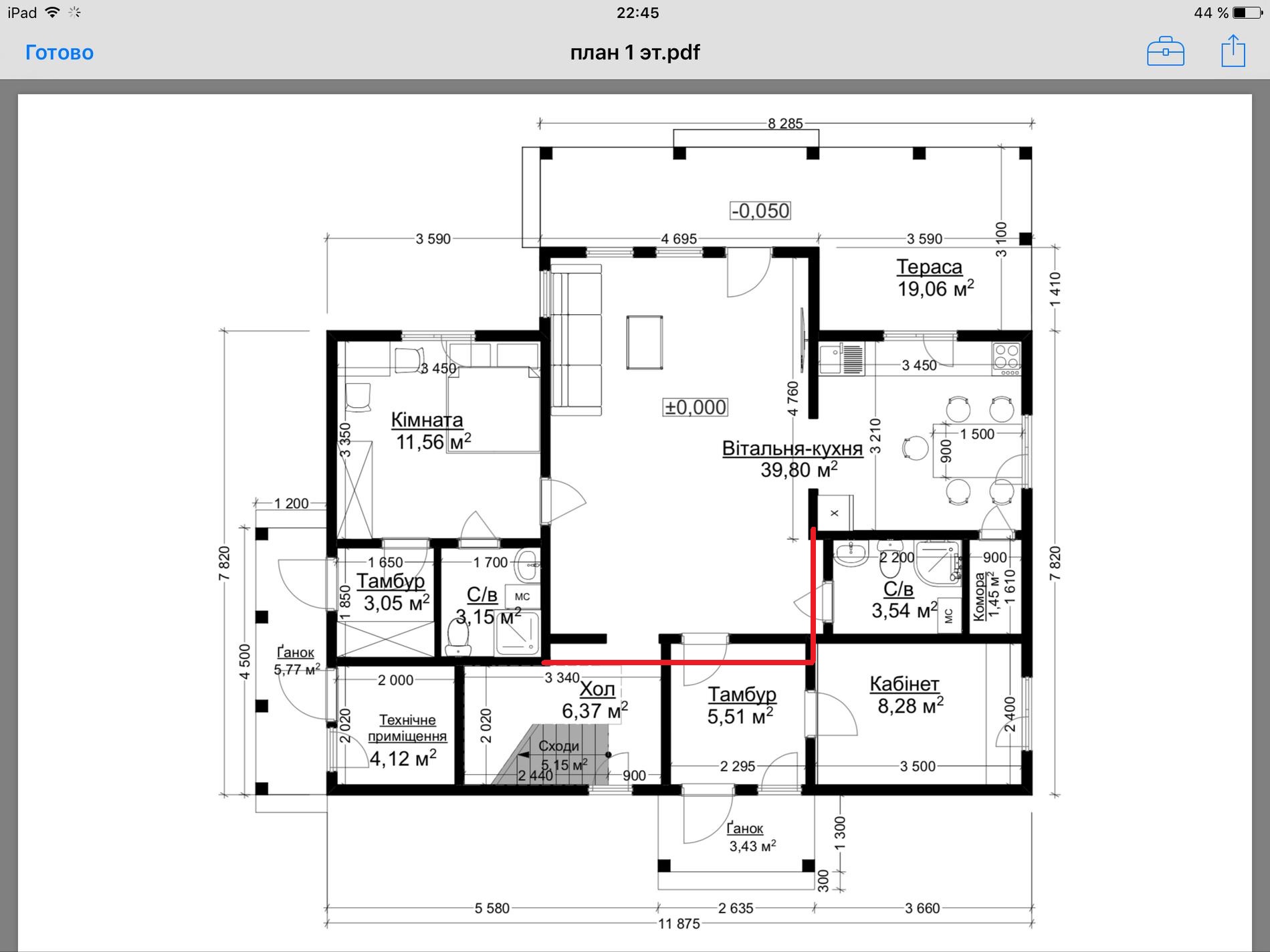

Вы написали, что стройка уже в процессе. Поэтому, Вам будет трудно отказаться от уже имеющегося плана.
Предложу такой вариант для первого этажа.
1. Изолируем с\у от гостиной.
2.Получаем место для большого шкафа в прихожей и не тащим верхнюю одежду и обувь в спальные комнаты + имеем место для присесть\обуться.
3. Увеличиваем площадь котельной. При имеющейся площади, Вы не сможете разместить там ТТК, даже если будет очень нужно.
4. Получаем два входа в дом, но избавляемся от третьего + убираем третий козырёк (это солидная экономия).
5. Входная зона приобретает более солидный вид за счет ширины и делает её более функциональной
6. Увеличиваем площадь с\у в спальной комнате (4м это очень мало), + получаем в этом с\у окошко + убираем дверь в с\у из спальной в коридор
7. Оставляем место для лестницы правильных размеров.
8. Убираем из гостиной ненужные там двери спален и с\у. Уголок можно использовать для размещения камина, который будет сообщаться с зоной отдыха и столовой.

Вход в спальную комнату родителей из гостиной - огромная ошибка. Либо у вас не будет гостиной, либо у родителей не будет покоя.
Про отдельный вход вам решать, но на мой взгляд это нонсенс. Поскольку это спальна родителей, то тем более дверь в с\у не должна быть расположена в комнате.

Вот второй этаж.
Сказать откровенно, при 250 м2 дома, такая работа архитектора вызывает недоумение.
Самая сладкая комната второго этажа не имеет внятного применения. Хотя, должна бы быть спальной хозяев с шикарным с\у в помещении над кухней.
С\у для детей совершенно необходимо разделить на туалет и ванную.
На скорую руку набросала схемку.
Прям уснуть не могу, так мне не нравится Ваш архитектор.:D
О!! Тоже хотела предложить развернуть лестницу и избавиться от лишней двери в родительской комнате. Но к сожалению, придумать так что б родительская комната была не проходная не получается и пространство прихожей улучшить не получилось(((. Все равно много неиспользуемого пространства в гостинной и мало в прихожей.

Про кучу выступающих углов не совсем поняла. Что вы имеете ввиду? Вижу один угол, возле кухни, там где санузел.
Про лестницу спасибо!
Толщину стен пока не знаю, знаю что внешние стены будут сип-панели, а внутренние конструкции -как у каркасника.
Я рисунок дав червоними лініями показав як уникнути тих кутів.
Я б двері кухні переніс вниз. Тоді стає кутова кухня, тим самим збільшуючи площу столів і кількість тумбочок, зменшується площа кухні яку не використовують (замість 1 холодильника стане як мінімум холодильник і тумбочка), а зона яку нізя використати зменшується.
Це все звісно якщо таки апгрейдити цей проект.
І ще одне. Де будуть димо-вент канали, фанова труба?
