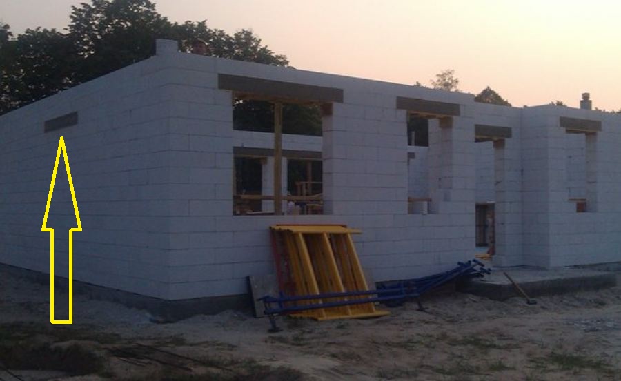

Залили перемычки над окнами, оставили на пару дней подсохнуть
а пару дней назад было еще так
П.С. у меня будут отличные соседи :-), с детками :-)

Вопрос по поводу перемычек. Имеет ли смысл их заливать, тем самым нарушая однородность стены и создавать мостик холода, если буквально через ряд будет армопояс ?
Тут же на форуме видел как несколько блоков склеивают в перемычку с помощью арматуры.
Сам тоже заливал, а сейчас думаю что в следующий раз бы не стал, дом одноэтажный тем более.
меня куда больше испугает их отсутствие, чем их наличие :-)
имхо, в газоблоке крепкий фундамент, перемычки и армопояса - залог крепкого и комфортного сна (моего) :-)

Готовы к заливке армопояса :-), собрали опалубку, доложили газик
  • Лайк 10
Скорость возведения поражает :) такое впечатление что Вы чертежи не на бумагу а сразу на землю распечатываете...
вопрос - а это зачем
Думаю это закладка под возможное окно в будущем.
Очень верное решение !
