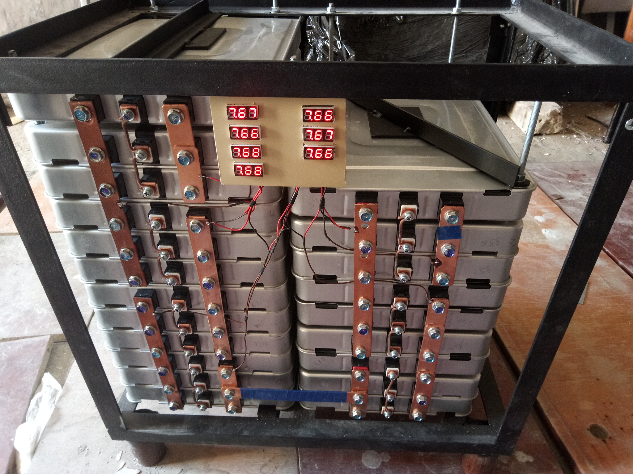

А вот если новые банки заменить на полудохлые от Лифа? Там конечно и возни с дефектовкой побольше, и термодатчик обязательно.
Зачем лифовским консервам термодатчики? Вы пользовались ? Греется ? У меня при заряде 60-80а 5-7 град гуляет, вообще тут температура ниочем.
И не только греется. У меня на последовательной сборке из 21 консереве 2шт вздулись. BMS еще не стоит. Хорошо что я был рядом и услышал странный хруст. Отключил батарею , начали возвращаться в исходное, корпус уже деформирован.
Так что когда-то Вы узнаете зачем там BMS, датчики, отсекатели и прочие средства защиты
Консервы первого или второго поколения?
Причина вздутия известна? Перезаряд или что?
От Вы быстрый. Я ж не экстрасенс. Говорю же, BMS нет. То кто ж ее знает чего они в отрыв то ушли.
Консервы 13год. Т.е. второго
У меня без балансиров уже 8 месяцев, ни разбега ни каких бы то там проблем нет.температура 5 градусов гуляет. Может потому что у меняя по три в паралели и потом последовательно? Не просто такой сборке разбалансироваться. В лифе же не рездувается ничего, а балансир там малыми токами балансирует и когда серьезные нагрузки либо заряд на чадемо, балансир со своими мизерными токами ну ничем там не поможет.
