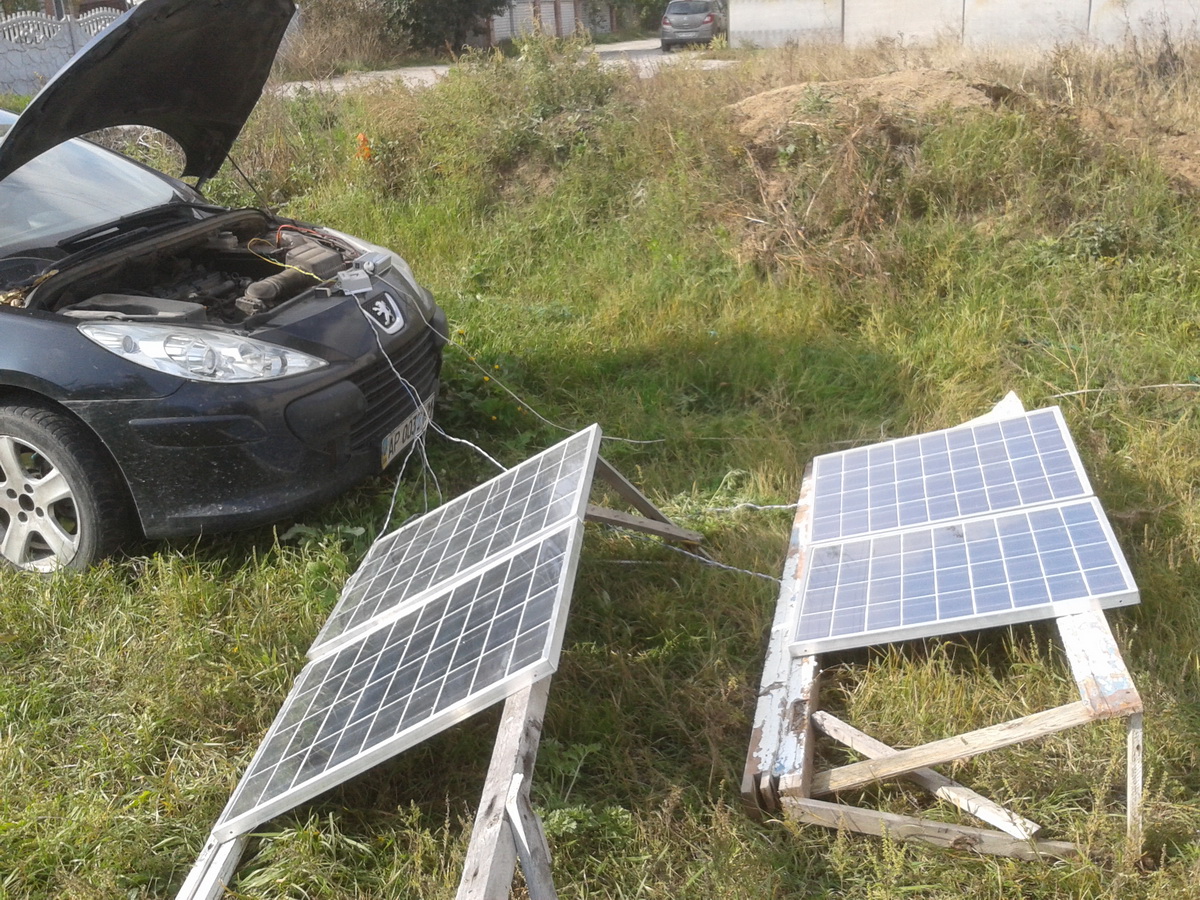

Я начинал строится с панелями как на фото и построил 300кв.м без гос.электричества,все свое )) В вашем случае должно с головой хватить.

Посоветуйте контроллер для щелочных акумов
Добавлено через 18 минут
Наибольший возможный зарядный ток + датчик температуры. По верхнему порогу температуры отключить зарядное устройство и подождать пока она немного снизится. Повторять этот цикл до бесконечности, и не забывать время от времени поддерживать уровень электролита.
А датчик трипературы зачем?
У меня по совету Дерека стоит реле постоянного тока . Летом к 11 уже аккумы заряжены и отключаются. Правда приходится подбирать панельки под аккумуляторы, но сей час это не проблема . А сэкономленные на контроллере деньги пустить на лишнюю панельку для компенсацию КПД.
Получилась дубовая и надежная система, в случае поломки реле можно включить аккумы напрямик,- только чаще добавлять водички пока придет новое. Так с релюшкой добавляю воду раз в 3-4 месяца, а без нее нужно раз в неделю,= плохо но не смертельно.
Затем, что неизвестно какая именно щёлочь. А она бывает ещё и герметичная необслуживаемая, которая требует конкретного непрерывного зарядного тока на протяжении определённого времени (этого в автономке не предвидится) + логику прекращения заряда по внезапному уменьшению потенциала на клеммах аккумулятора.
