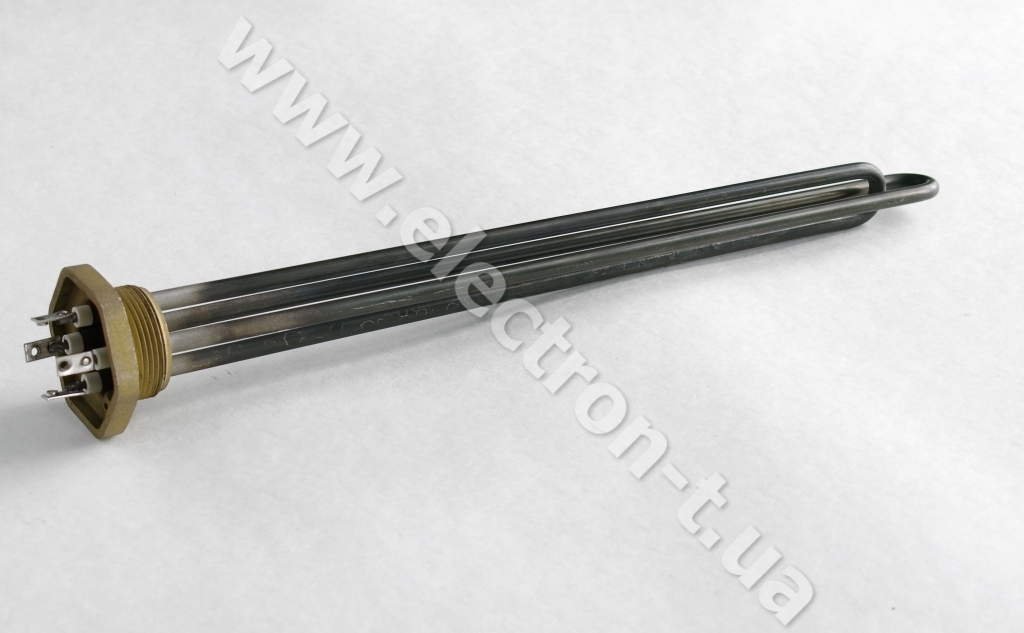

Dr.Yura Опубліковано: 4 серпня 2017 Поділитись Опубліковано: 4 серпня 2017 ось чергова тимчасова версія. знайшов і доставив контактор сіменс на 90А тени ось такі тени 1 блок 3 тени по 2,5кВт, там 2 блоки., закручені в трубу з нержавійки. термореле , підключив до контактору, контакти зєднав так щоб при перегріванні одного тену терморегулятор відключав обидва тени. Посилання на коментар Поділитися на інших сайтах More sharing options...
