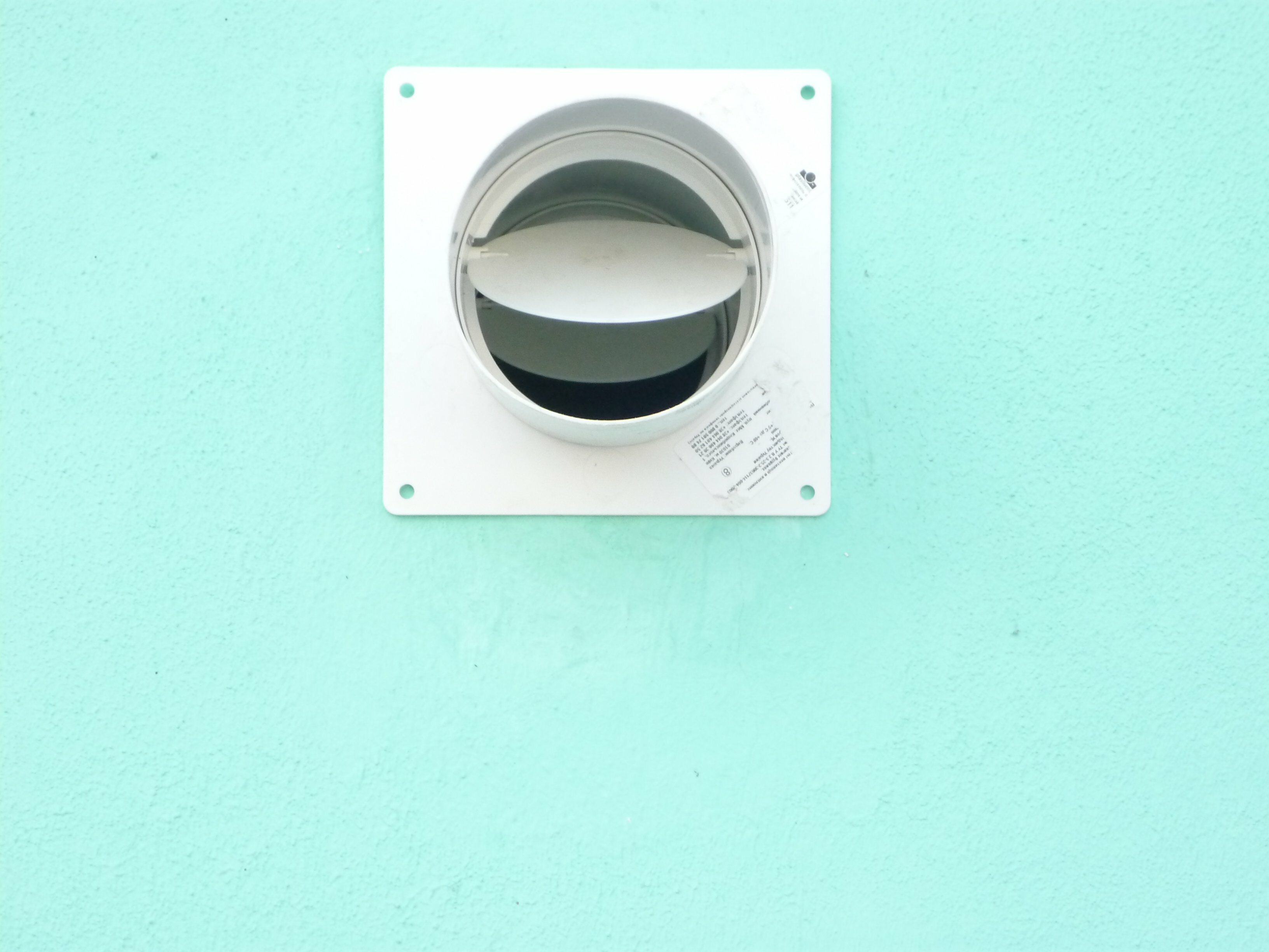

GoldenAndy Опубліковано: 12 травня Поділитись Опубліковано: 12 травня Панове, вітаю! Є садовий будиночок, в ньому не було ні води, ні санвузла. Потім провели туди воду, одну кімнатку переробили на суміщений санвузол. Стіни - товщиною в 1 цеглину. Можливо, ще буде утеплення чимось на кшталт пінопласту/стиродуру. І підкажіть, як можна в тому санвузлі організувати витяжку крізь стіну? Просто пробити дірку і вставити клапан та вентилятор? Посилання на коментар Поділитися на інших сайтах More sharing options...
andrey_ka Опубліковано: 13 травня Поділитись Опубліковано: 13 травня 10 годин тому, GoldenAndy сказав: Панове, вітаю! Є садовий будиночок, в ньому не було ні води, ні санвузла. Потім провели туди воду, одну кімнатку переробили на суміщений санвузол. Стіни - товщиною в 1 цеглину. Можливо, ще буде утеплення чимось на кшталт пінопласту/стиродуру. І підкажіть, як можна в тому санвузлі організувати витяжку крізь стіну? Просто пробити дірку і вставити клапан та вентилятор? ІМХО. В санвузлі повинно бути дві витяжки. Залпова (отвір в стіні та вентилятор з часовим таймером) і природня (вентканал з виходом на дах) Ну і обов`язково , щоб воно все працювало має бути приток (щілина під дверима , або врізані вентрешітки в нижній частині дверей) . Посилання на коментар Поділитися на інших сайтах More sharing options...
GoldenAndy Опубліковано: 20 травня Поділитись Опубліковано: 20 травня 13.05.2025 в 09:15, andrey_ka сказав: повинно бути дві витяжки Ну тут ніхто не буде переробляти будиночок. Йому 50 років майже.... Тому вентканалу не вийде. А от отвір в стіні з вентилятором хочу зробити. Але мене мучить питання - чи тре придумувати якусь теплоізоляцію та інше, що б холод по тій трубі в приміщення йшов поменше... Посилання на коментар Поділитися на інших сайтах More sharing options...
andrey_ka Опубліковано: 20 травня Поділитись Опубліковано: 20 травня 4 хвилини тому, GoldenAndy сказав: Ну тут ніхто не буде переробляти будиночок. Йому 50 років майже.... Тому вентканалу не вийде. А от отвір в стіні з вентилятором хочу зробити. Але мене мучить питання - чи тре придумувати якусь теплоізоляцію та інше, що б холод по тій трубі в приміщення йшов поменше... Ну так зворотній клапан та вентилятор , і нічого в приміщення йти не буде. ІМХО. Якщо це просто труба через стіну на вулицю , то утеплювати її не потрібно , просто не використовувати метал і зробити ухил на вулицю.Під час монтажу будете заповнювати простір між трубою та стіною монтажною піною , це і буде свого роду утепленя. Якщо вона має якусь довжину , наприклад виходить на горище а далі повертає через стіну на вулицю , то утепленя потрібне. Посилання на коментар Поділитися на інших сайтах More sharing options...
SON Опубліковано: 20 травня Поділитись Опубліковано: 20 травня 9 часов назад, andrey_ka сказал: Ну так зворотній клапан та вентилятор , і нічого в приміщення йти не буде. Два, один обмерзнет. 2 1 Посилання на коментар Поділитися на інших сайтах More sharing options...
andrey_ka Опубліковано: 20 травня Поділитись Опубліковано: 20 травня 1 годину тому, SON сказав: Два, один обмерзнет. Ставив одинарний , тільки не поворотний , а квадратний ,такий де сам клапан закріплений у верхній частині , нормально стоїїть не мерзне. Посилання на коментар Поділитися на інших сайтах More sharing options...
DimaF Опубліковано: 20 травня Поділитись Опубліковано: 20 травня 1 час назад, SON сказал: Два, один обмерзнет. Там и с одним вентиляции не будет..... Посилання на коментар Поділитися на інших сайтах More sharing options...
