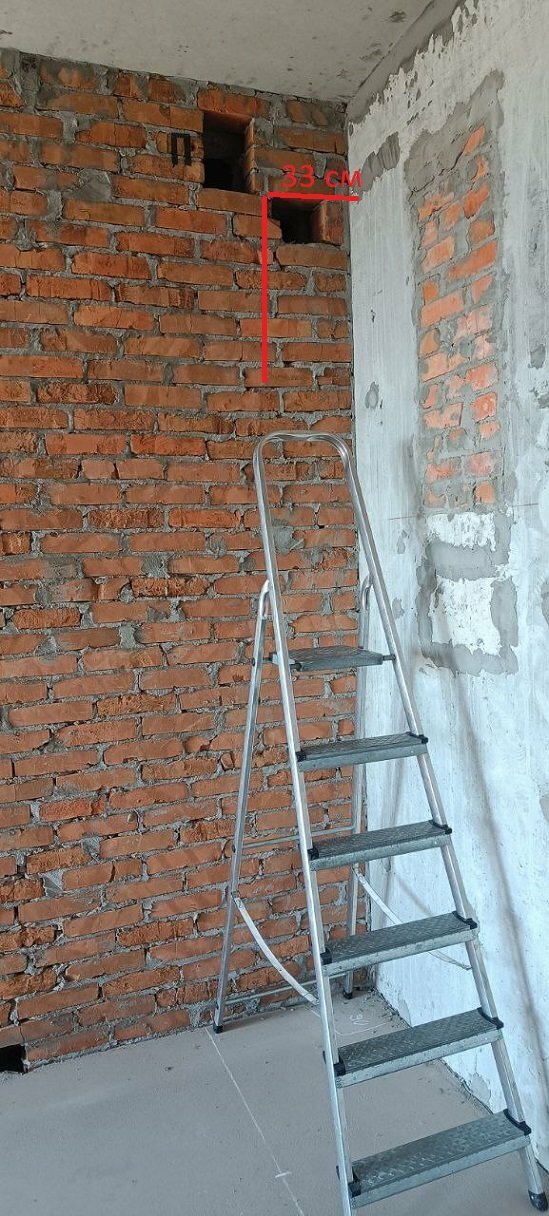

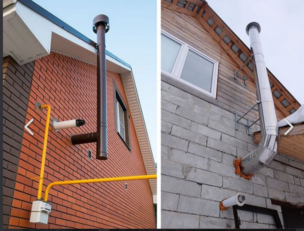

3 години тому, Андрій Миколайович сказав:

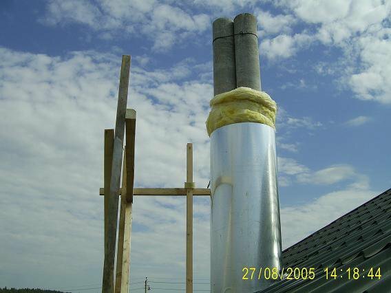

Якщо робити в протилежному, тоді я не зможу врізатись у сам канал комина,
Так і не треба. Робіть окрему трубу.
