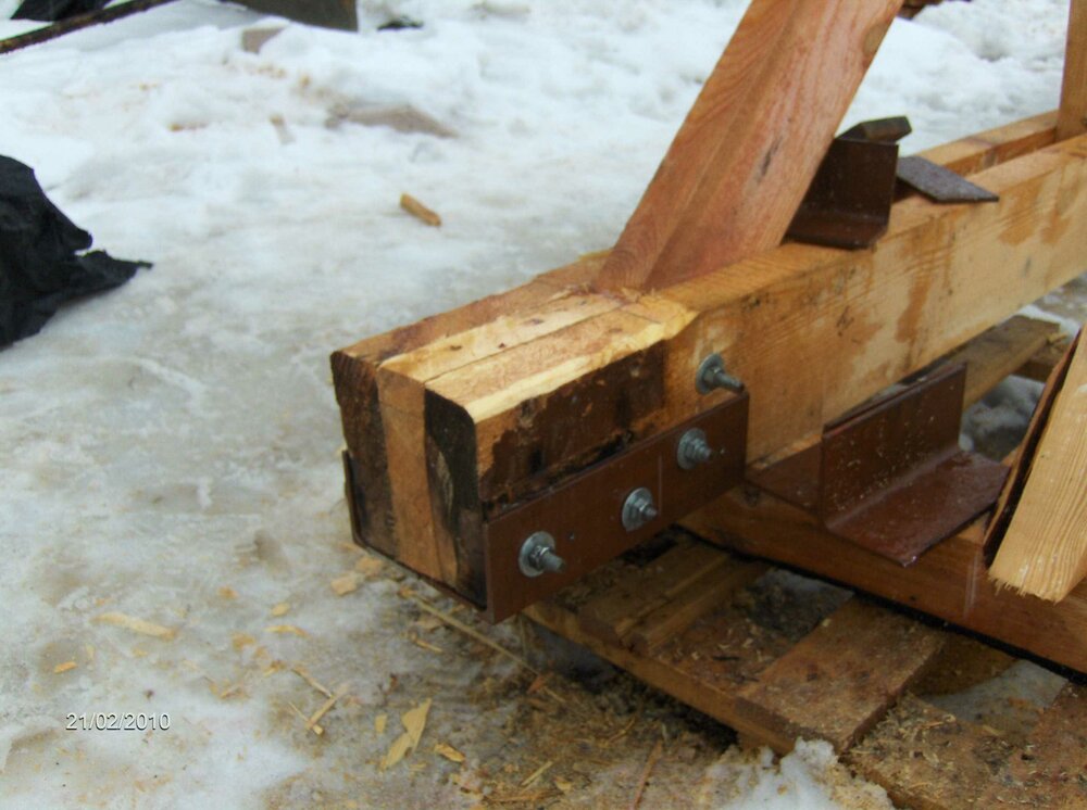

Короче, писал я по поводу переделки фермы... а потом еще глянул на то, как мауэрлаты в некоторых местах уложили (и прирезали!!!) и решил сменить бригаду (чтоб не затягивать как в прошлый раз)...

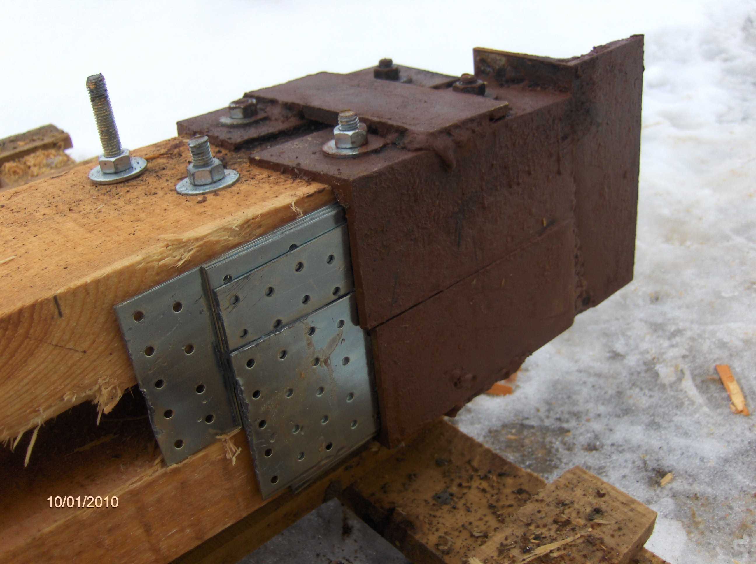

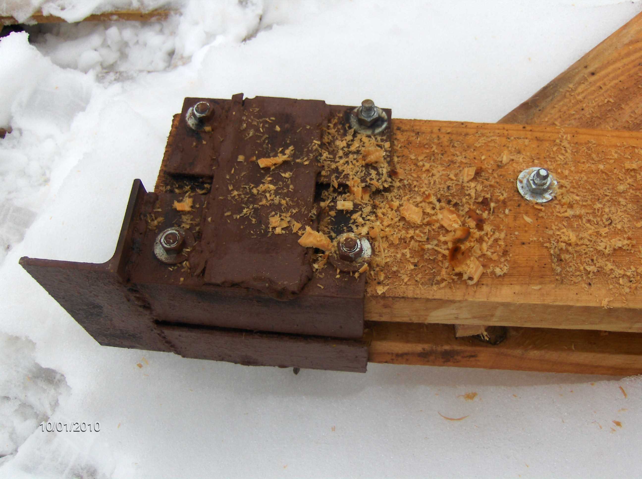

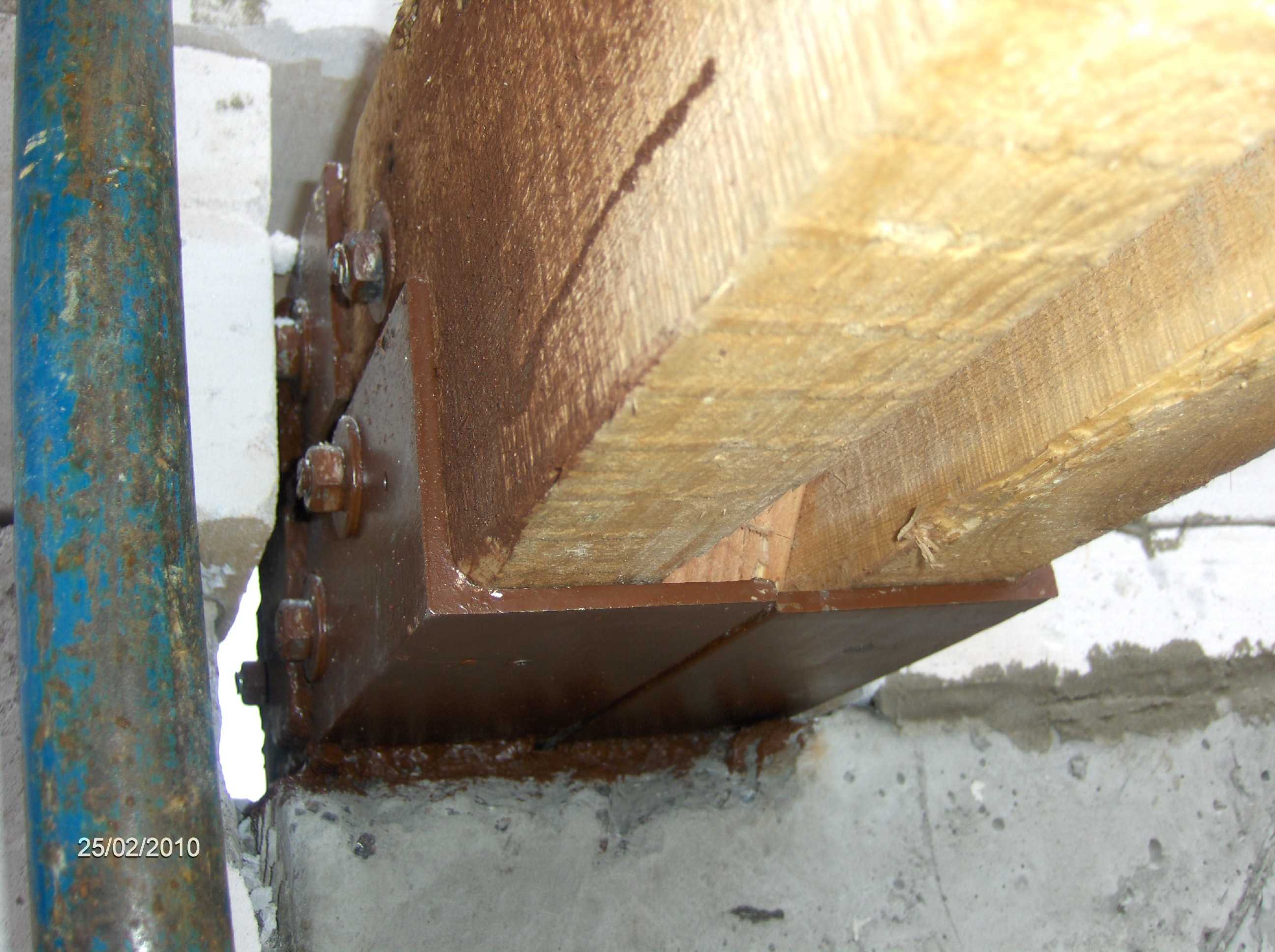

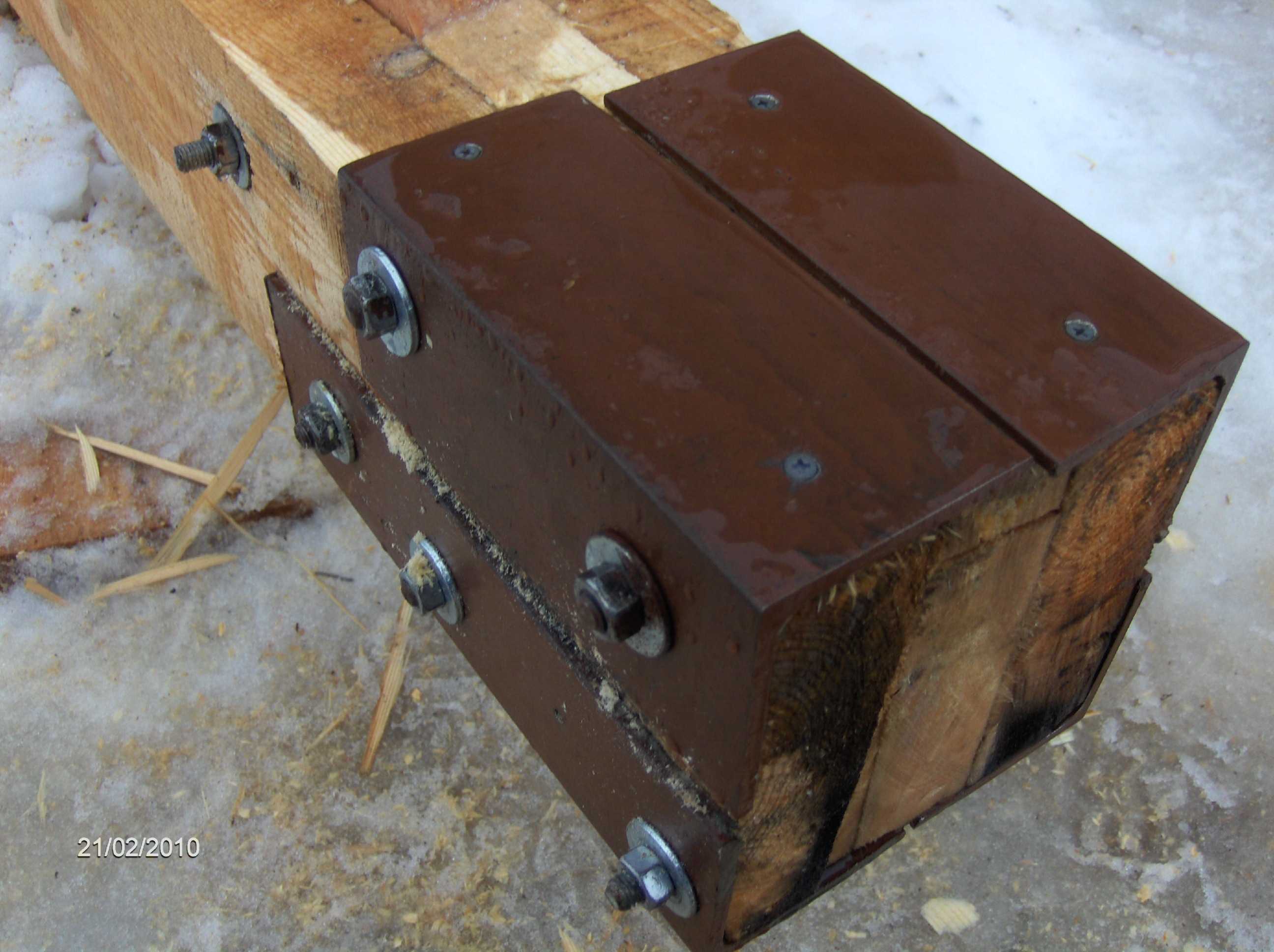

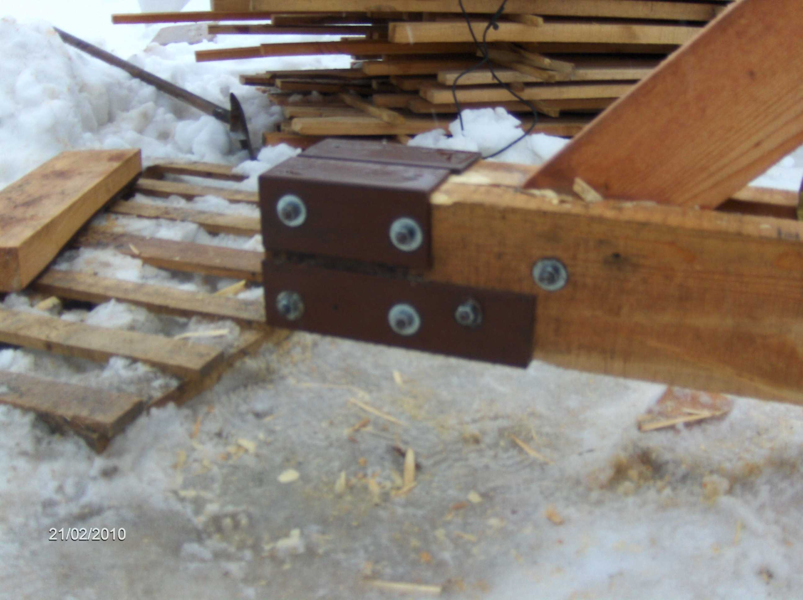

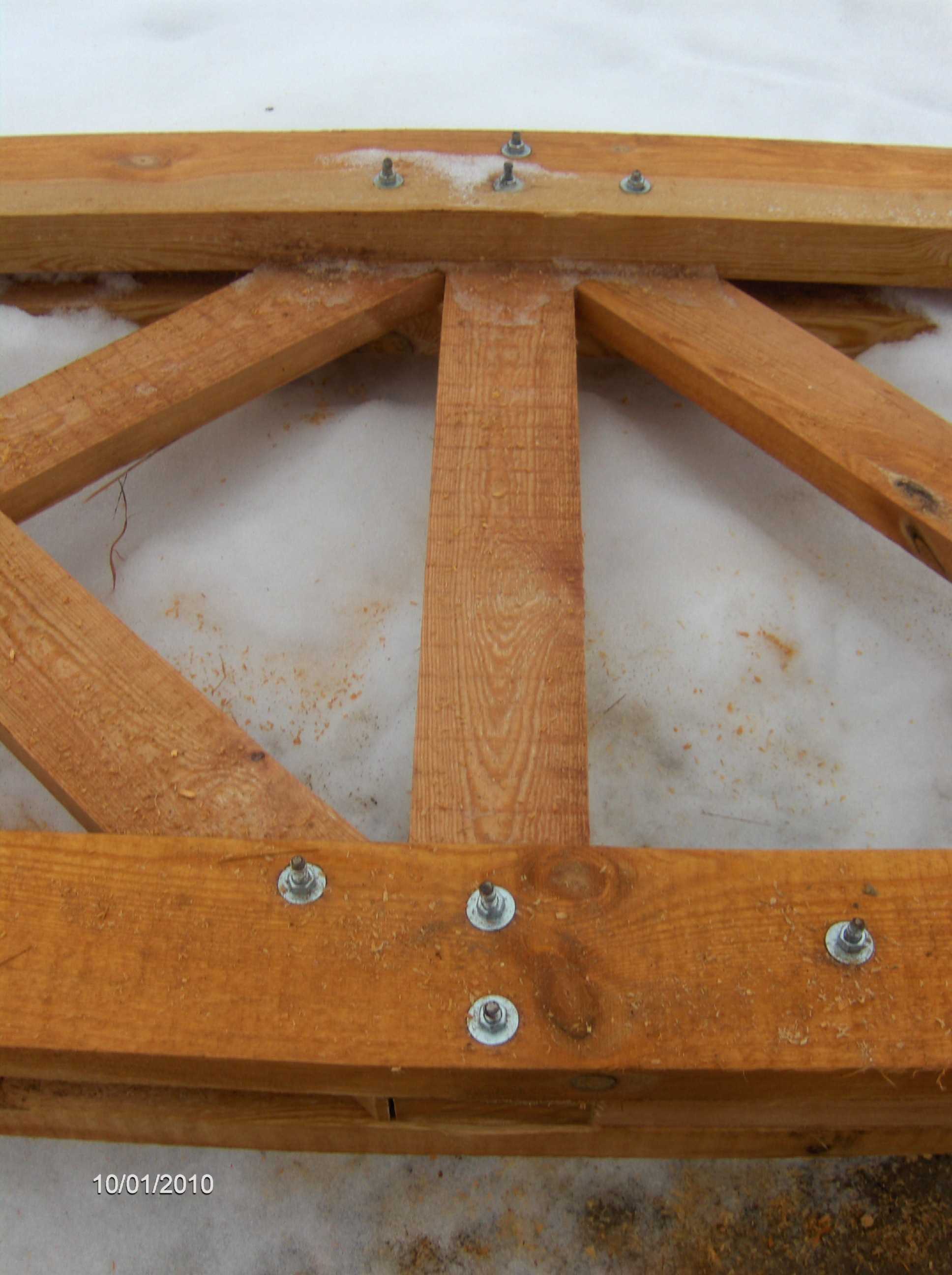

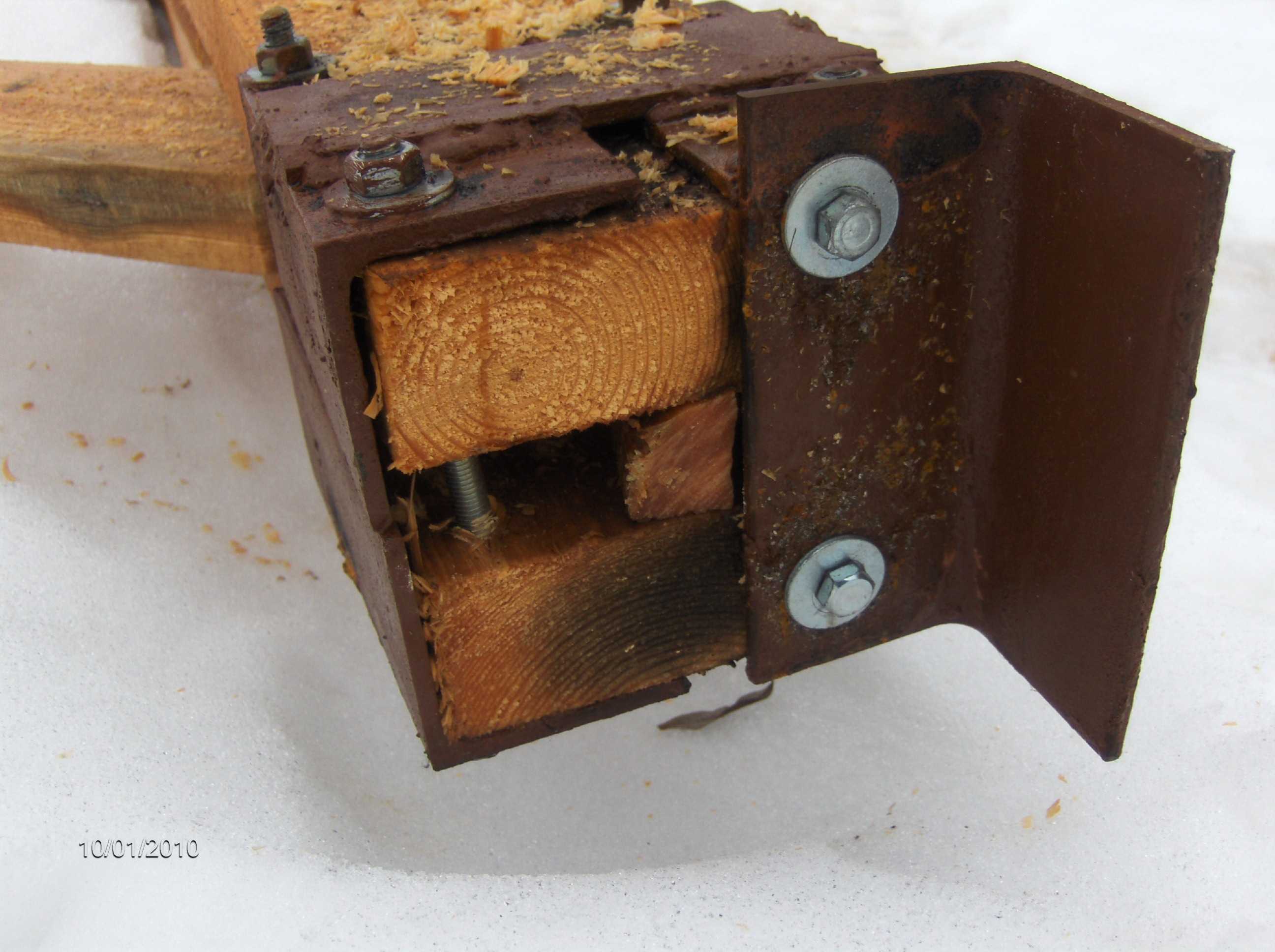

"Косяки" по ферме:
На концах фермы устанавливаюся металлические детали, которые потом после установки на место привариваются к закладным...
1) С одной стороны (фото1) в нижней части у них получился зазор около 1,5см, к тому же косой, т.е. дерево не лежало на уголках... Устанили бутем "забивания" пластин (пластин набили на 100 грн...)
2) С другой стороны (фото2) уголки с двух сторон прикрепили на разных уровнях (т.е. нет общей плоскости, которой ферма должна укладываться на стену).
3) С обеих сторон не установлены деревянные вставки между нижними двумя пролетами (с торца видно это отчетливо).
4) Ну и последние раскосы действительно обрезаны неправильно (S.A.Y. это четко подметил).
5) Ну и про раскосы писал уже, что вместо 100мм шириной взяли делати по 150мм...
Если с последним еще можно смириться (правда, вес вырос), то пп. 1-4 требовали однозначной переделки...

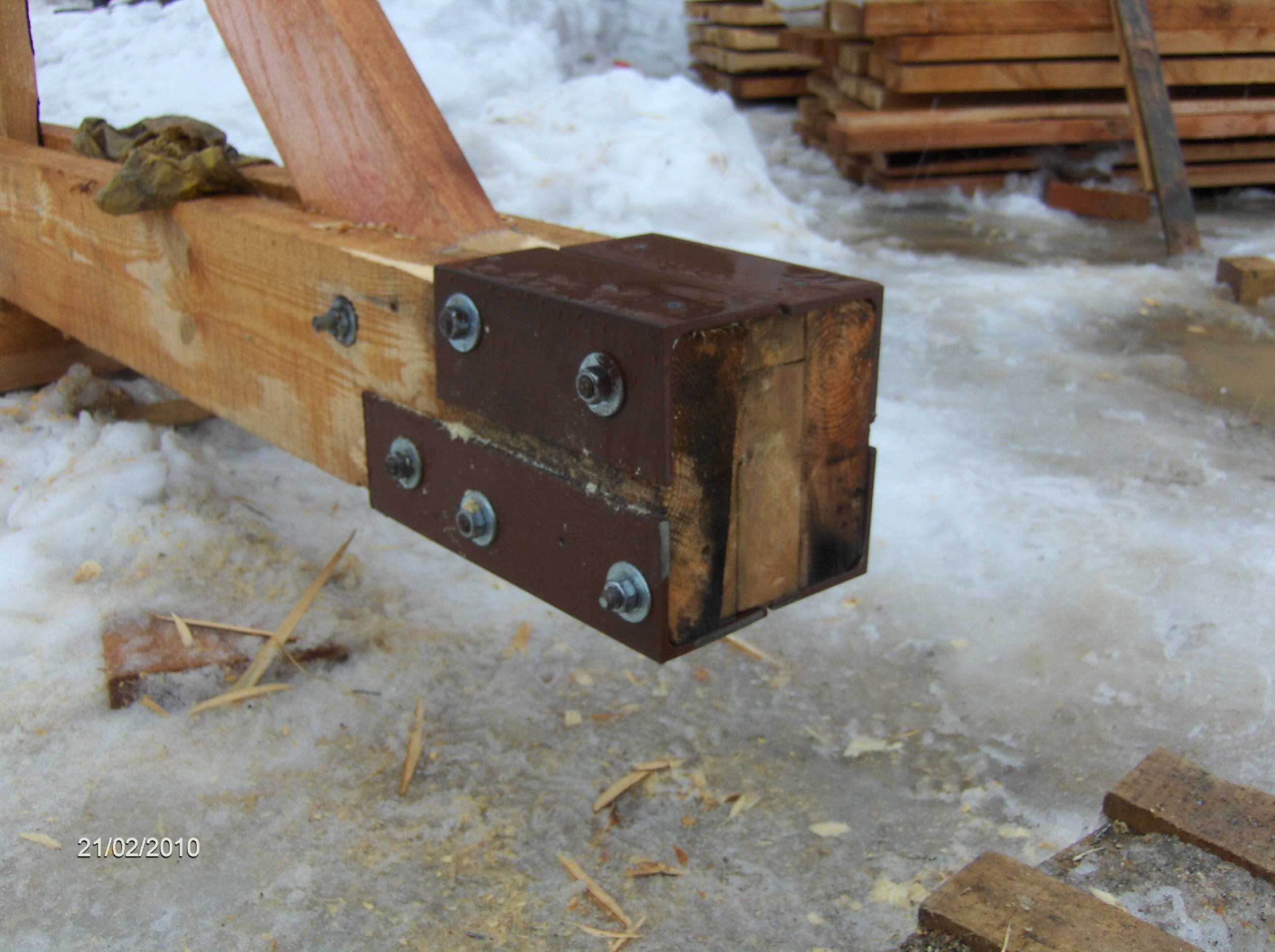

А почему вертикальная стойка крепится двумя шпильками, хотя на ней нагрузки - нуль да ничего, а раскосы - по одной?
Там хоть зарубка есть? Хотя бы гвоздей теперь набейте насквозь.
Долго ржал: attachment.php?attachmentid=43023&stc=1&thumb=1&d=1267707587 Что зажимает шпилька? Проще наложить полосы, обжать их с проставкой между брусами нижнего пояса подходящего бруска и затем уже приварить их к горизонтальной закладной. На этом же фото: что делают два видимых болта? Страхуют сварку? :D:D:D Кстати, возьмите молоток, обстучите окалину и полюбуйтесь на швы и соответствие их катетов проектным.
Над пластинами ржал, кстати, тоже. Обычно слегка срезается край бруса, чтоб конструктивную выкружку на прокате разместить. Да хоть топором. И брус ложится ровно.

Что-то я гидроизоляции между чёрным металлом и деревом не вижу.... Грунтовка - не в счёт.
Вертикальная хоть одной хоть двумя, хоть просто гвоздями - спору нет...
... а вот с раскосами крутил и так и сяк - некуда две шпильки там вкрутить, будем еще гвоздями сбивать... или лучше взять винты по дереву? Правда, придется толстые брать... так что скорее всего гвоздями ограничимся...
Два видимых болта должны были быть закручены уже наверху, причем уголок (который сбоку) ТОЖЕ должен был привариваться наверху после крепления фермы, но НЕ в торец, а к закладной на опоре, а потом уже винтами... здесь сделано неправильно...

По поводу плотного прилегания уголка (внутреннего угла) так я как только увидел это творчество, то ПЕРВОЕ, что мне пришло в голову, так это почему бы не снять "фаску" с угла балки, а потом уже уголок накладывать? Так то мне пришло в голову и то "опосля"... а у проффессионалов это ж должно на автомате быть...
Вот и архитектор настаивал, чтобы проложить вокруг рубероидом. Разные были мнения (в том числе и на форуме), что это не имеет смысла...
Я также выдвигал аргумент по поводу того, что при сварке поплавится, поэтому решил не ставить...
Эти узлы у меня будут внутри дома, правда на неотапливаемом чердаке...
Чем это чревато? Конденсата вроде не должно быть, поскольку температура дерева и металла будет одинаковой (резких перепадов не должно быть)... металл влагу не удерживает... Вот между деревом и кирпичом - понятно (я даже между деревом и газобетоном сказал им укладывать, хотя логически обосновать этого сам себе не могу).

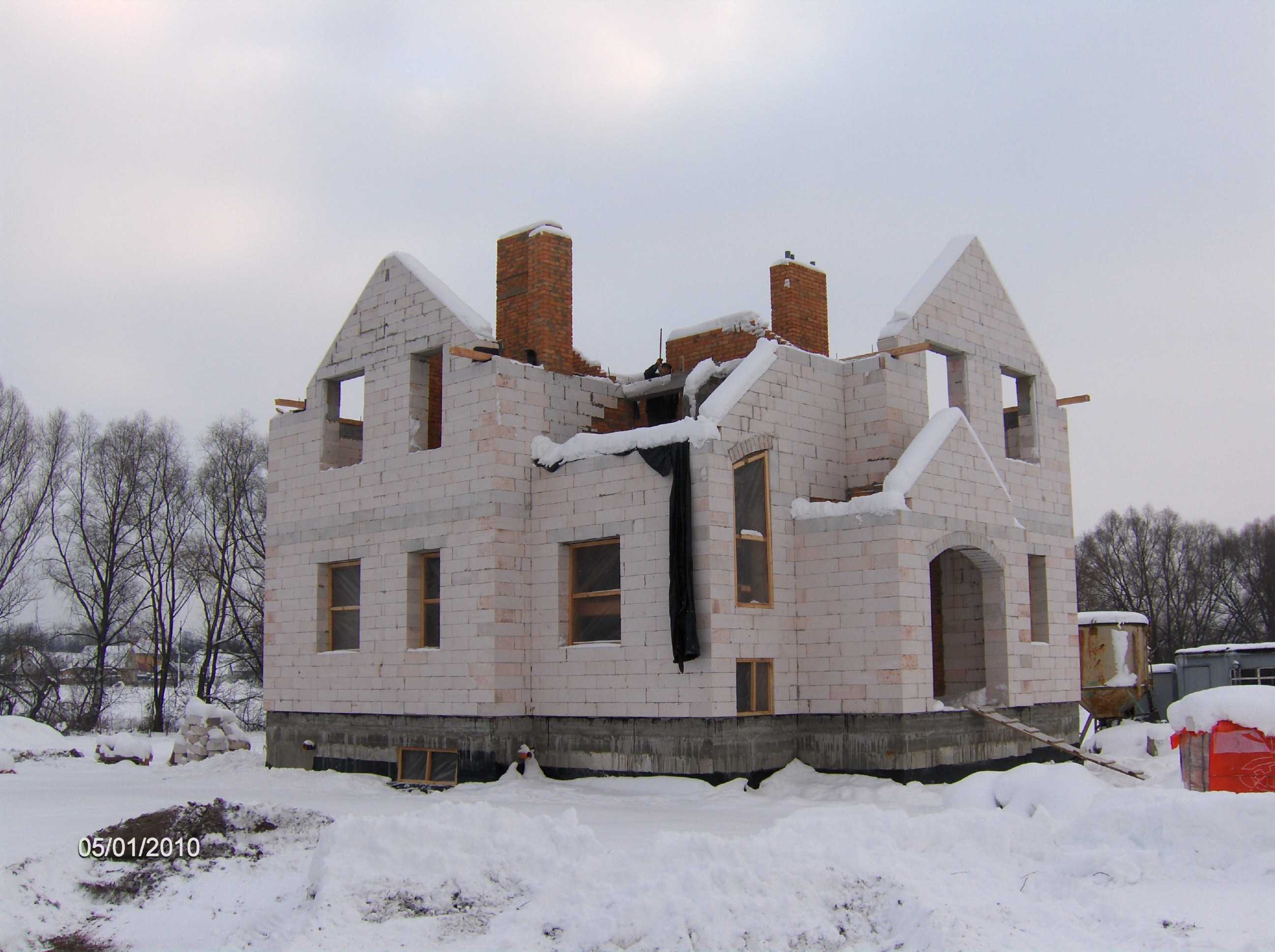

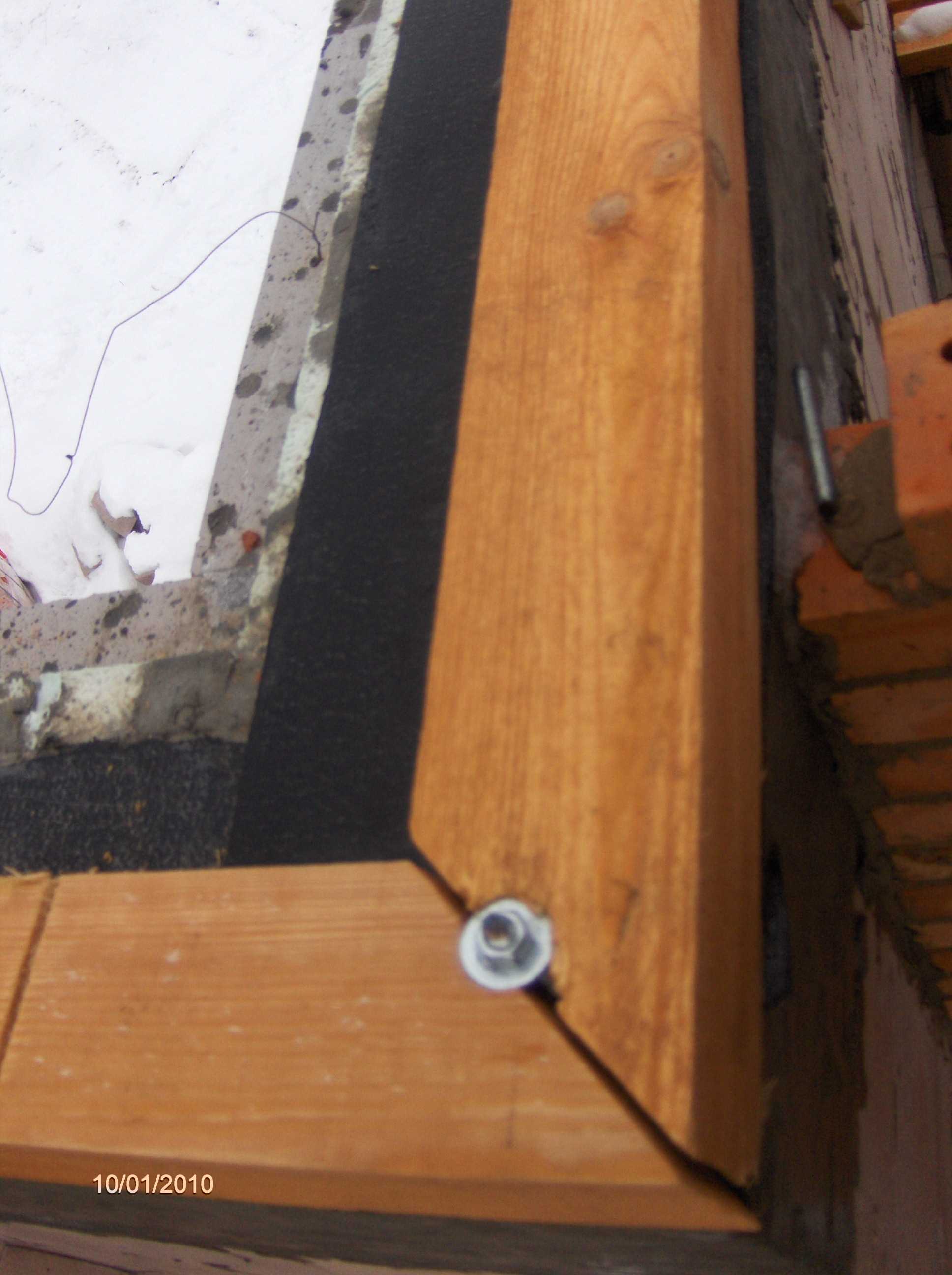

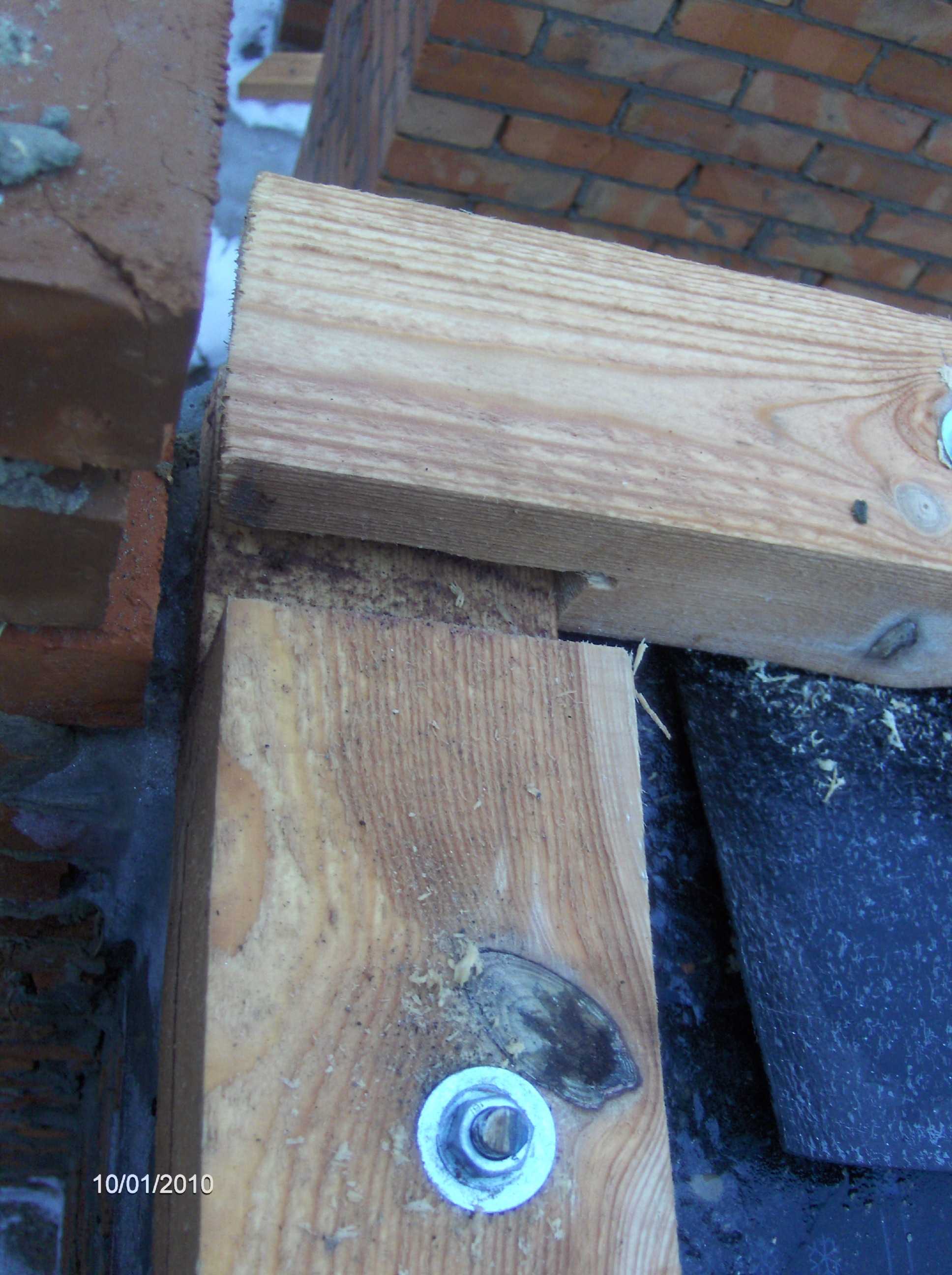

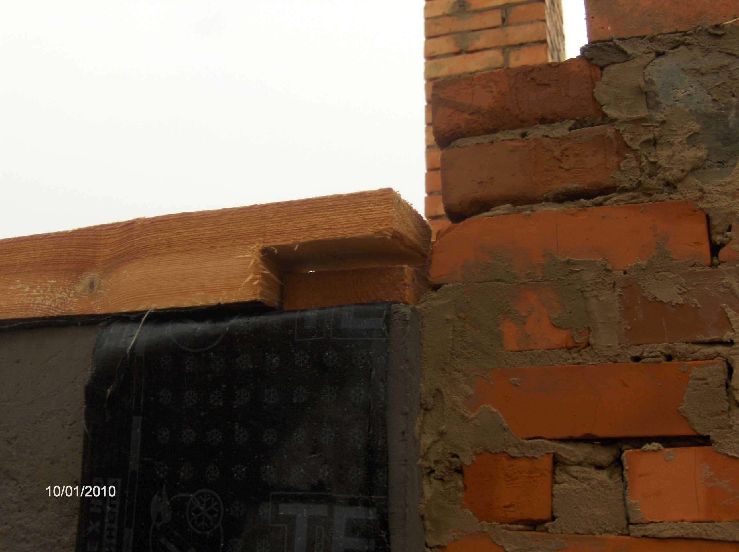

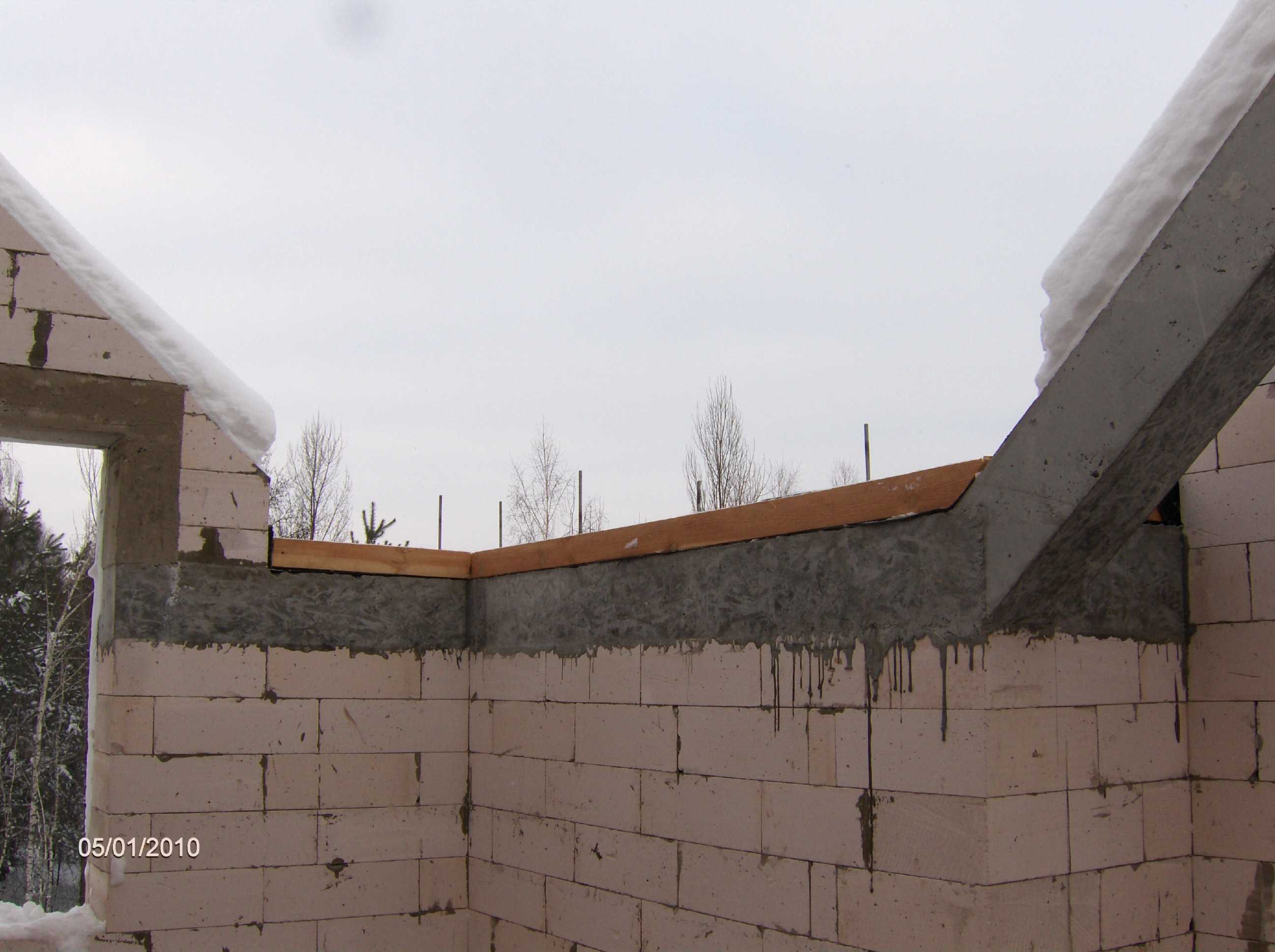

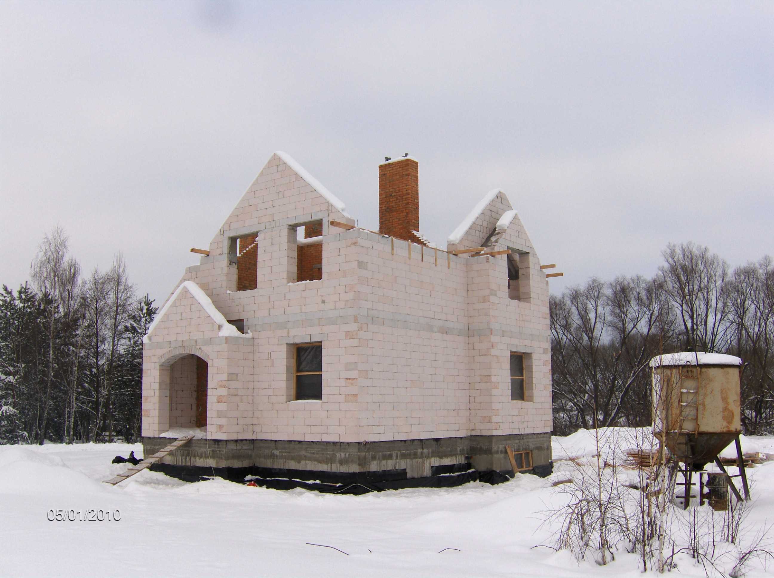

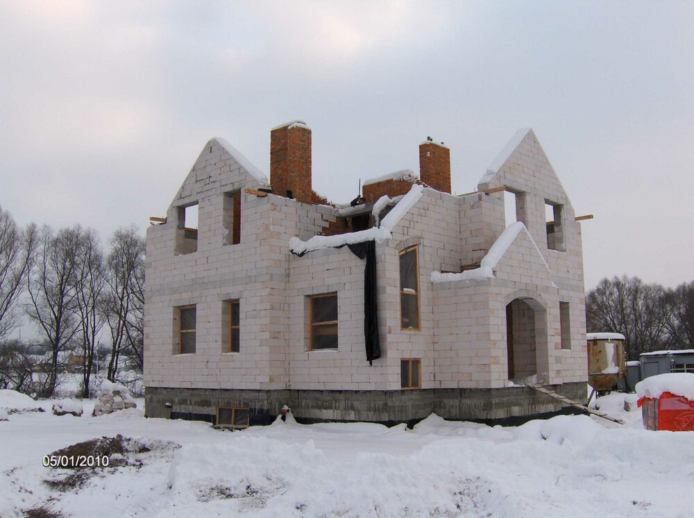

Еще предыдущие "художники" до наступления холодов успели разложить мауэрлаты... Снаружи это выглядело вроде ничего (фото 1, 2)... хотя потом оказалось, что внешняя "правильность" тоже оказалась обманчивой...
Но когда я посмотрел изнутри, то увидел такое...
... началось все вроде как "за здравие" (см. фото3), а кончилось как обычно... (см. фото 4, 5, 6).
Особое впечатление на меня произвела "прирезка" мауэрлата на последних фото.
Это стало последней каплей - вызвал я директора, показал все это... и бригада была отстранена от дальнейшего выполнения работ...

Заступила в "караул" новая бригада крышников...

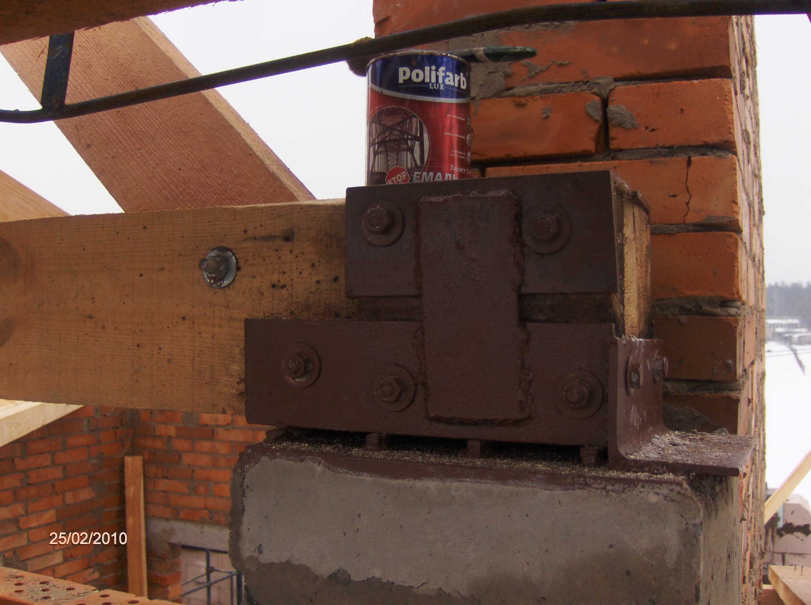

Дабы не усугублять ситуацию, ограничились следующими переделками фермы: Заменили все крепежные узлы и конечные косые распорки.
В итоге получилось такое вот (см. фото).
Результат (чисто визуально) мне понравился.
Чтобы уголки не "съехали" со своих позиций, предложил насверлить небольших отверстий и прикрутить их саморезами (см. фото3).
Опять же для плотного прилегания сняли "фаски" с балок (фото4).
Поскольку старые дырки немного ослабили опорные узлы, то решил снизу сделать уголки чуть длинее - по 30см (в "оригинале" было 20см - как сверху)...
В целом конструкция приобрела более-менее работоспособный вид...:rolleyes:

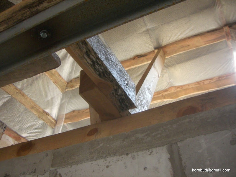

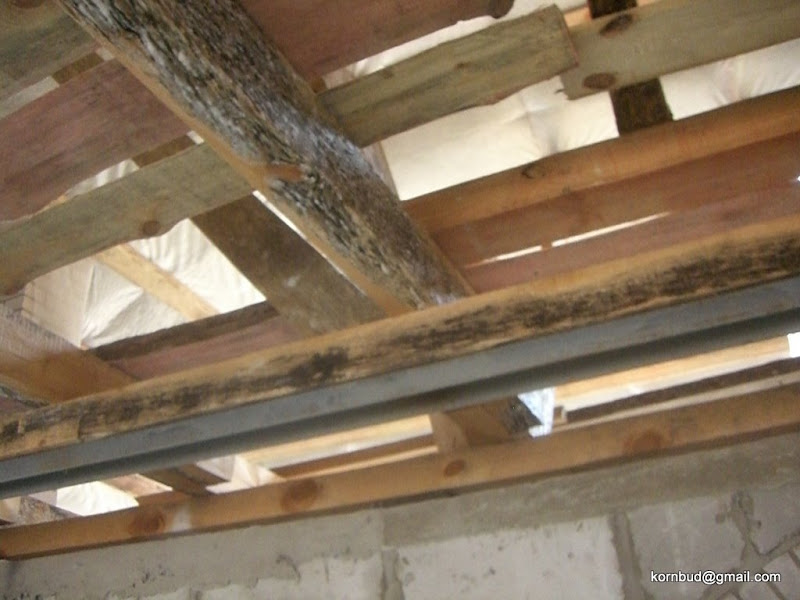

На ваших снимках гниет все дерево. Я не вижу вины в этом металла, который даже не соприкасается с некоторыми гниющими балками. Судя по картине лес стоял какое-то время вовсе без укрытия под дождями.
Самое смешное, что мауэрлат на бетоне без рубероида не тронут :D

Да, гниёт всё дерево. Но там, где чёрный металл - больше. В фотоальбоме видно.

Пока я надумал добавить картинки, диспут уже "уехал" еа несколько сообщений. Поэтому еще раз хочу показать с комментариями.
Черные уголки были пошкурены, очищены, обезжирены уайт-спиритом и потом дважды прогрунтованы и даже не ГФ-21, а некой эмалью Polifarb LUX (в инструкции почитал характеристики и взял ее не взирая на цену).
После установки на место и "приварки" все места сварки были обработаны тем же способом (предварительно сбили окалину).
При замерах (перед установкой) обнаружили, что одна из площадок ниже на 16мм ("привет" от каменщиков)... Поэтому решил взять пруты-квадрат (14х14мм) и их приварили предварительно к "пятке" фермы снизу, а после установки приварили к закладным деталям (фото2). После этого приварили к закладным опорные уголки (но фото 2 справа) и потом уже в них закрутили винты по дереву 10х120. То же проделали и с другой стороны... Все, что написал, было действительно выполнено рабочими, причем без никаких разговоров типа "зачем, и так сойдет и т.п.".
