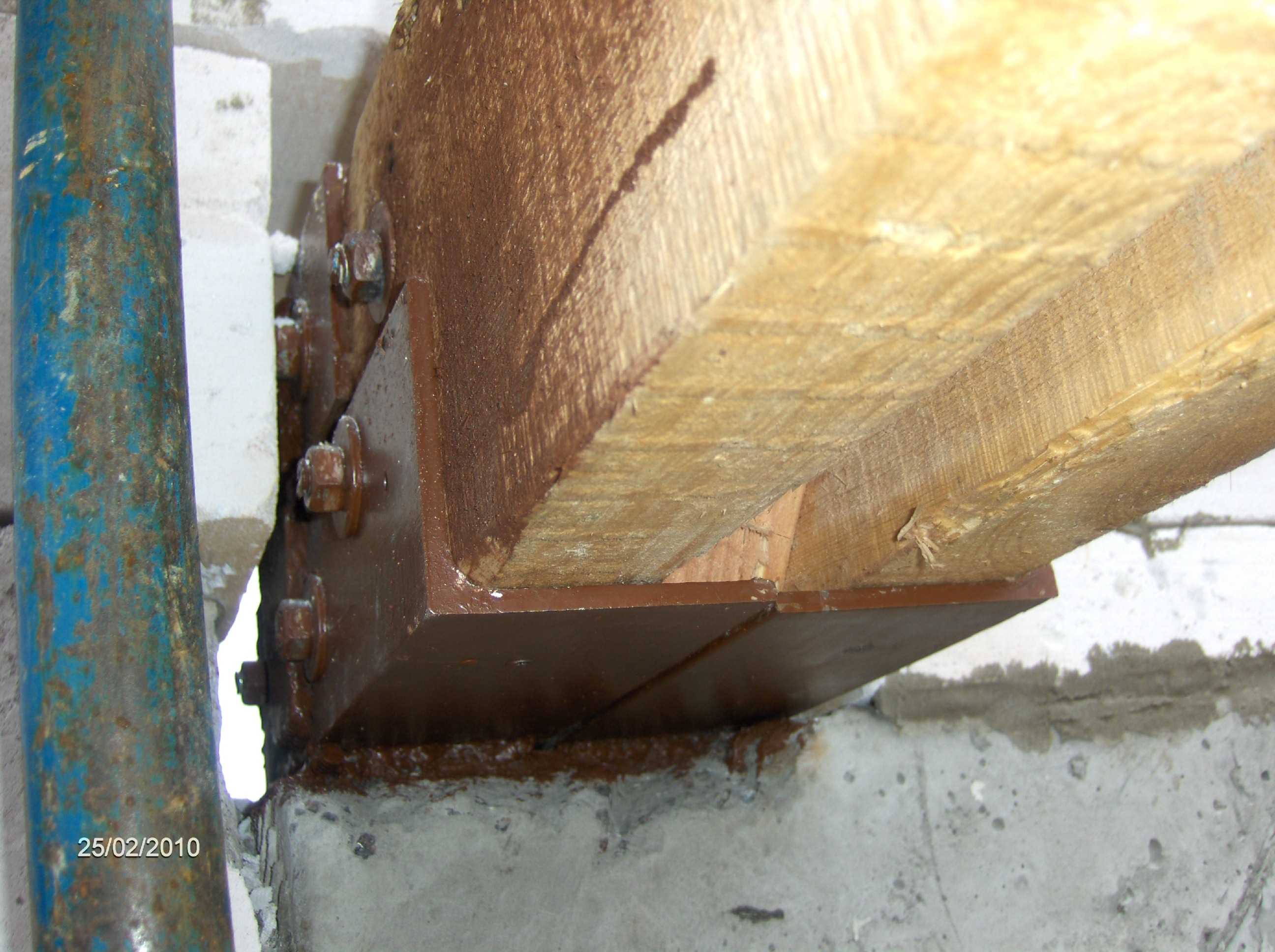

Речь шла о том, нужно ли гидроизолировать металл от дерева. Я пытался склонить к тому, что бессмысленно. В качестве примера и аргумента - стандартные металло-деревянные узлы от фонаря.
Да понятно, просто у меня дежа вю , что я эти узлы где-то уже видел.
Обычно прокладки стык метал дерево - не делают..
Я бы не делал. А если подумать теоретически
- шансы сгнить у дерева при наличии гидроизол прокладки в узле - незначительно увеличиваются.
С позволения топикпастера повторю вопрос: чем металл в паре дерево-металл отличается от гидроизолятора?
Как по-мне - ничем. Поэтому и прокладывать незачем. Это у нас теоретический диспут :)

А как будут обстоять дела с конденсатом на стыке дерево-металл?
Я расчетов не знаю, но интуиция мне подсказывает, что если подложить что-то типа рубероида, то конденсат будет образовываться между рубероидом и металлов, а в дерево не попадет.
Может ошибаюсь.
С позволения топикпастера...
Какой, к черту, конденсат между рубероидом и прижимающим его металлом? Воду туда под давлением подавать будем? То же касается дерева в этой паре.
Конденсат может образоваться только на открытом металле в условиях резкого нагрева помещения. И все.
Разность температур?
Какая, к черту, разность температур у элементов одной и той же конструкции, находящейся в одном помещении?

Все доводы абсолютно правильные (на мой взгляд). Именно поэтому решил не заморачиваться с этим....
... но можно было бы и перебдеть...
Если честно, то у меня не было оснований не доверять архитектору. До этого практически все спорные (на мой взгляд) вопросы были им аргументированно отстояны...
Вот тут Korni ссылался на СНиП, а он никогда не пишет просто так.

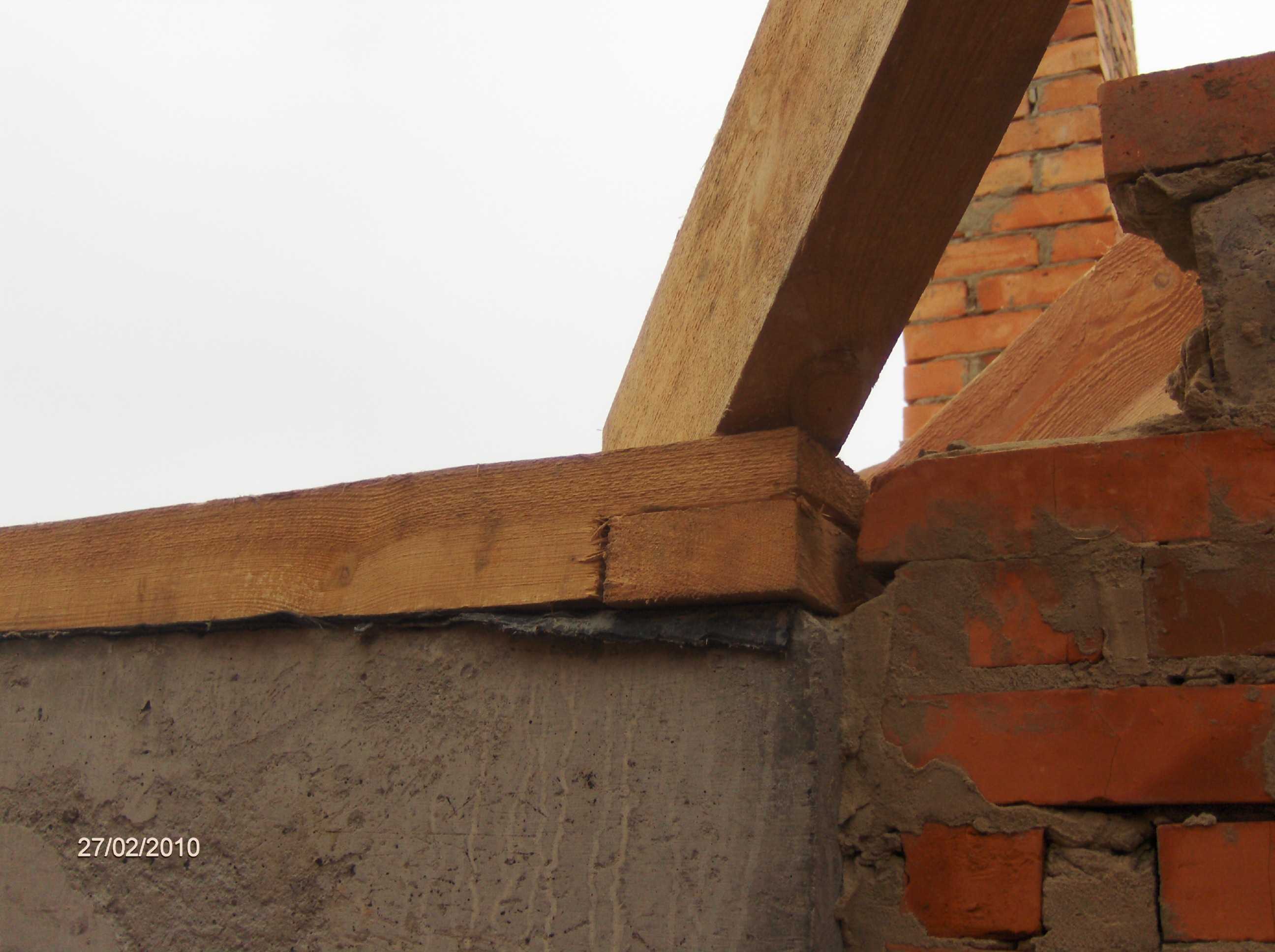

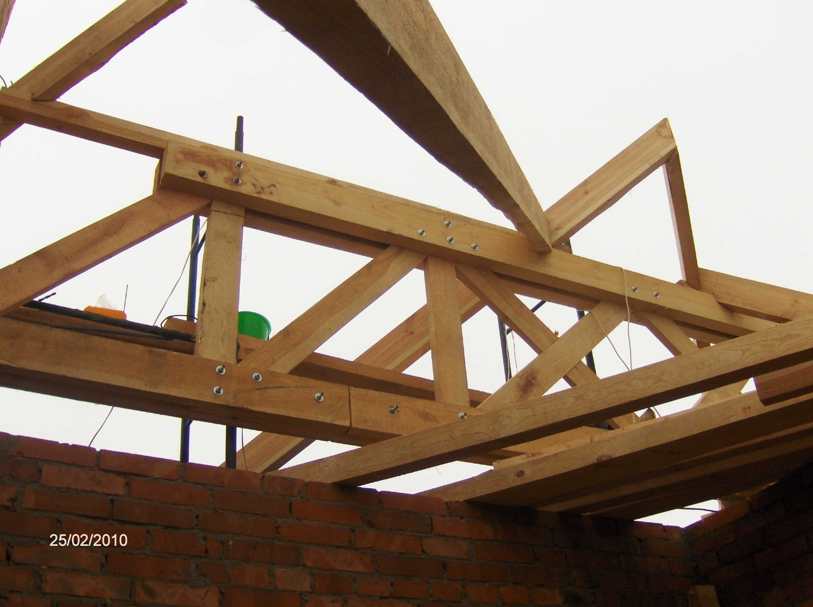

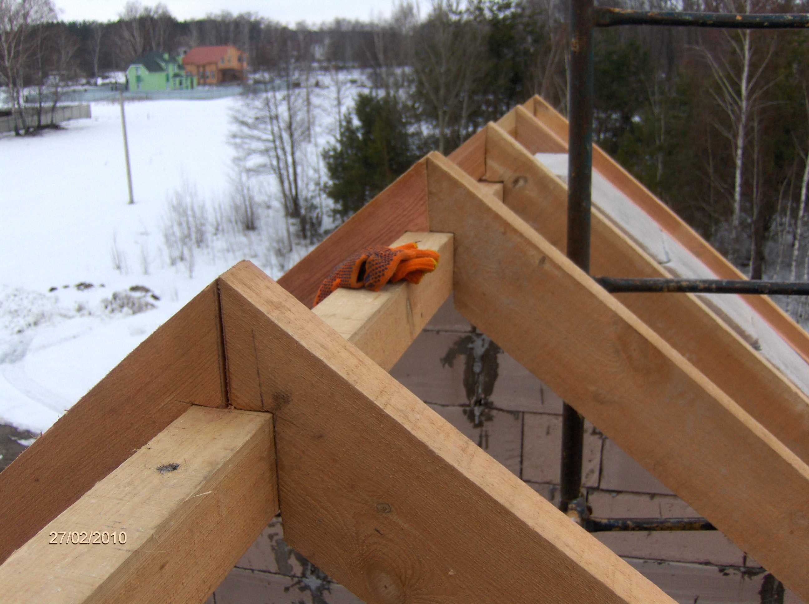

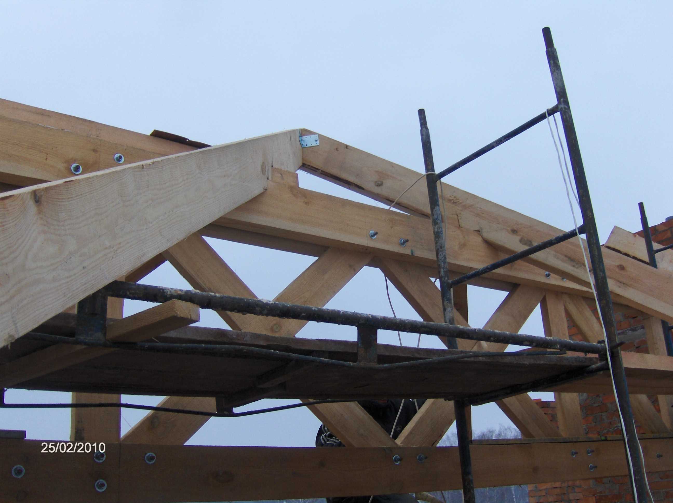

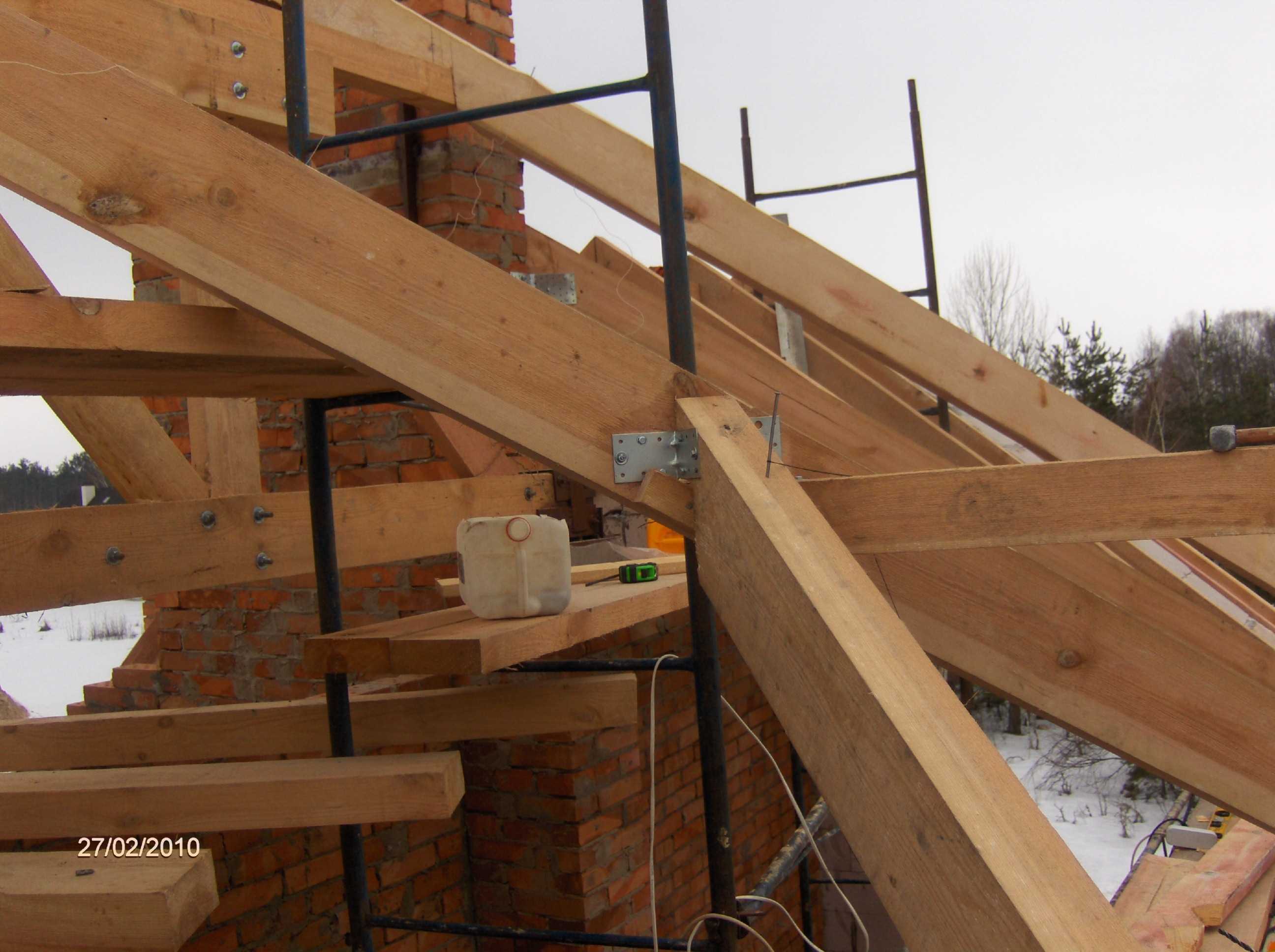

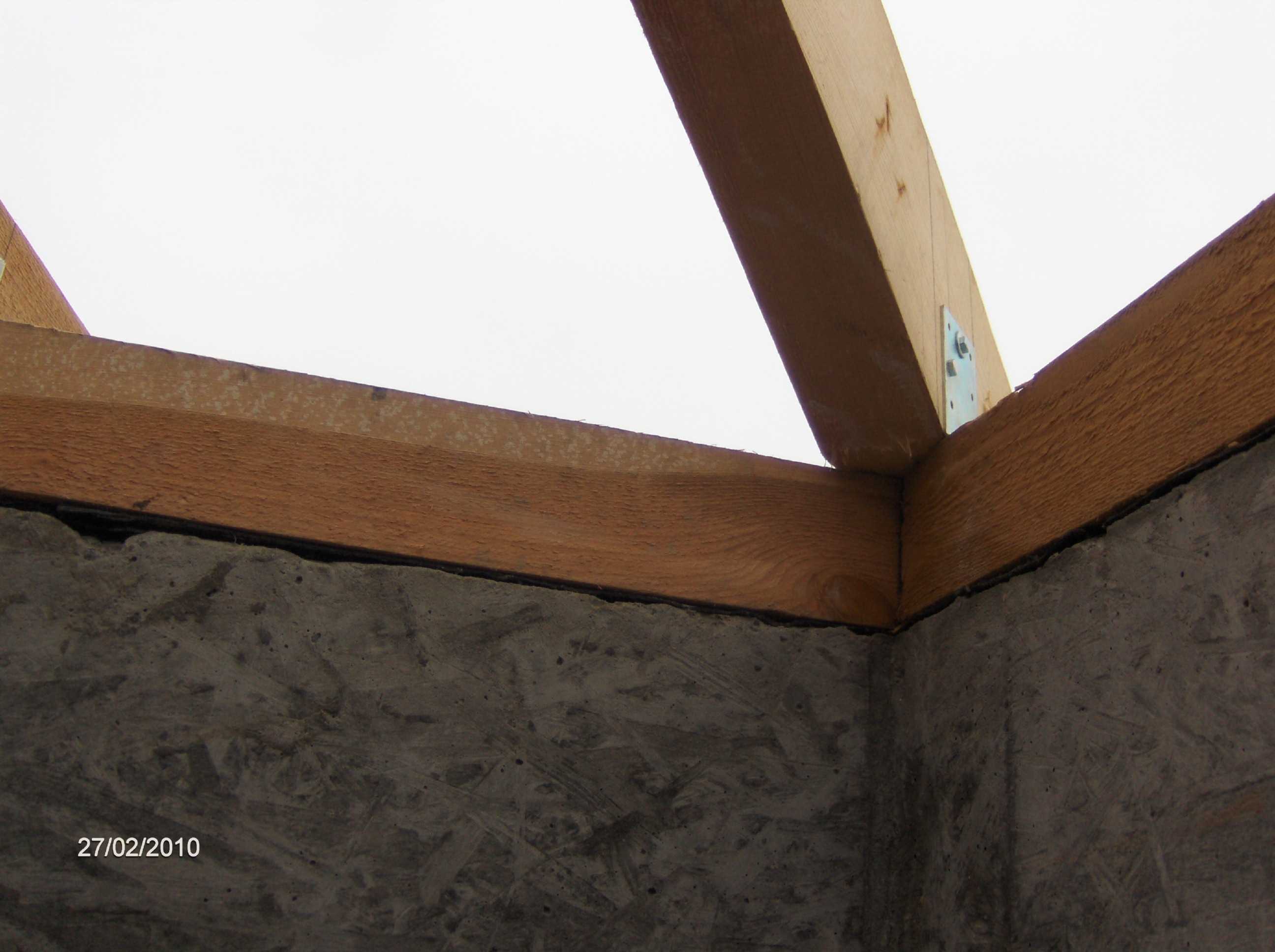

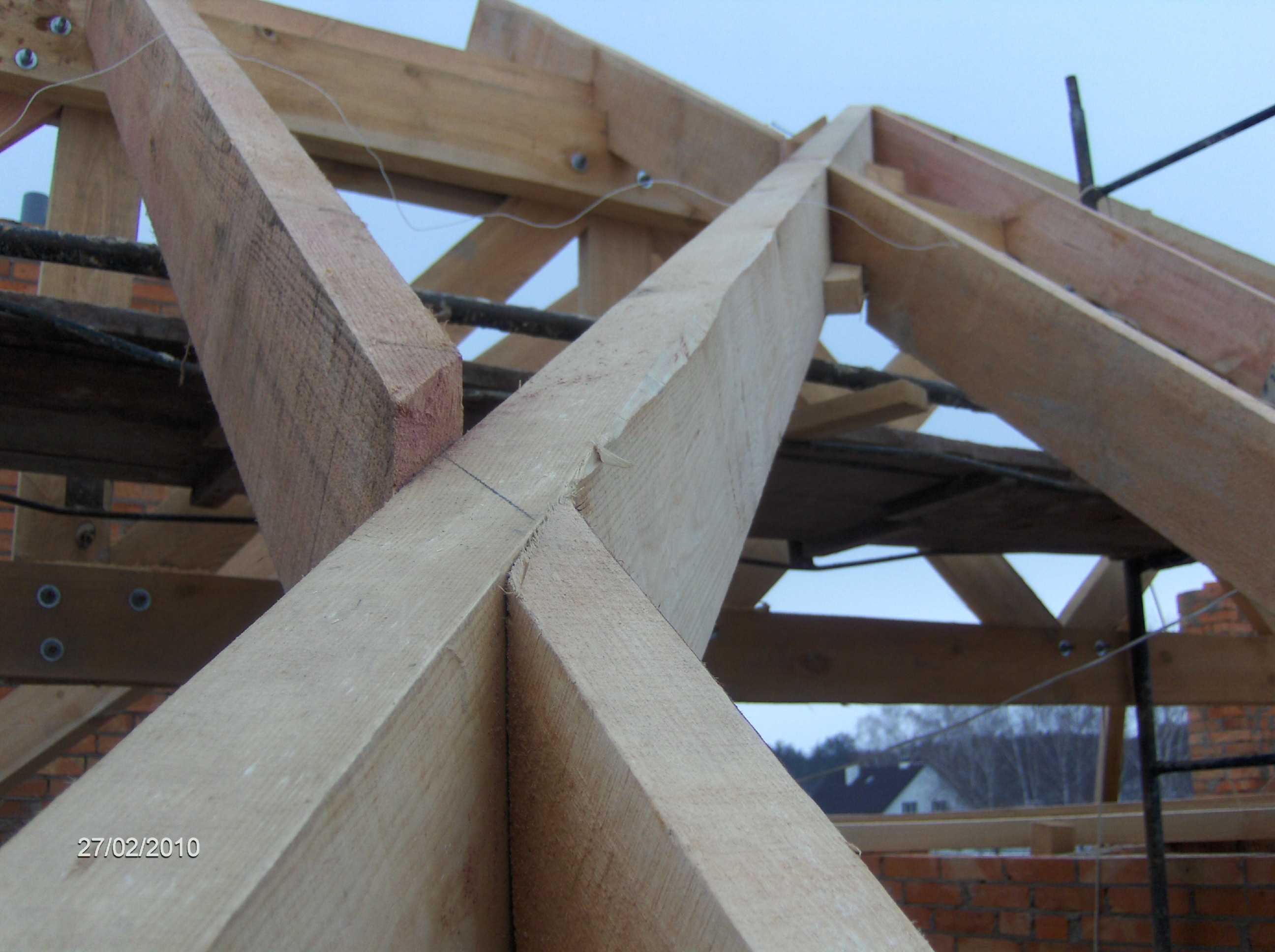

После того, как поставили ферму и раскрепили ее диагональными ногами, приехал посмотреть. Вид снизу такой (фото 1 и 2).
На втором фото мне не понравилась крайняя справа стропилина - уж больно она не "пляшет" по фронтону. Когда поднялся наверх, то убедился, что так и есть - внизу она ниже фронтона на 3см (фото 3), а вверху - почти заподлицо (фото 4).
Выяснилось, что диагональную ногу установили на мауэрлат ниже отметки. Потому что меряли не по ОСИ, а по краю (ребру). Постановили - устанавливаем с внешней стороны стропила ПО ОТМЕТКЕ, потом внутеннюю поднимаем до того же уровня... ногу не перекладываем...

Вот именно... На следующий день уже все свели на уровень.

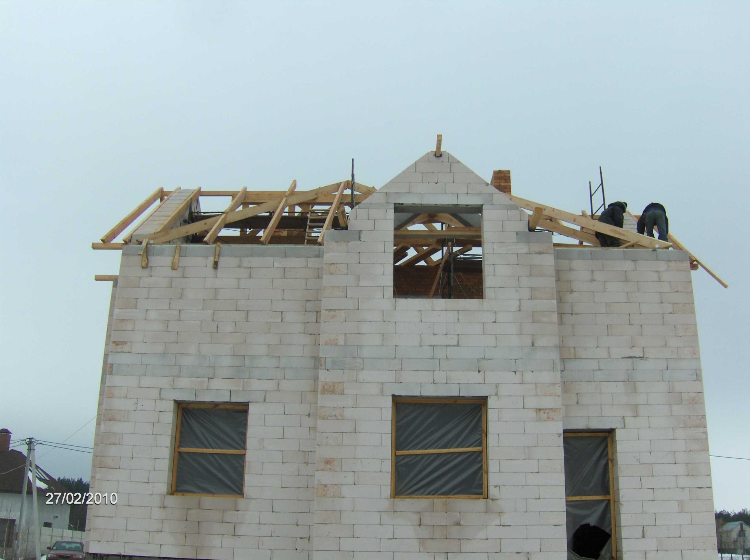

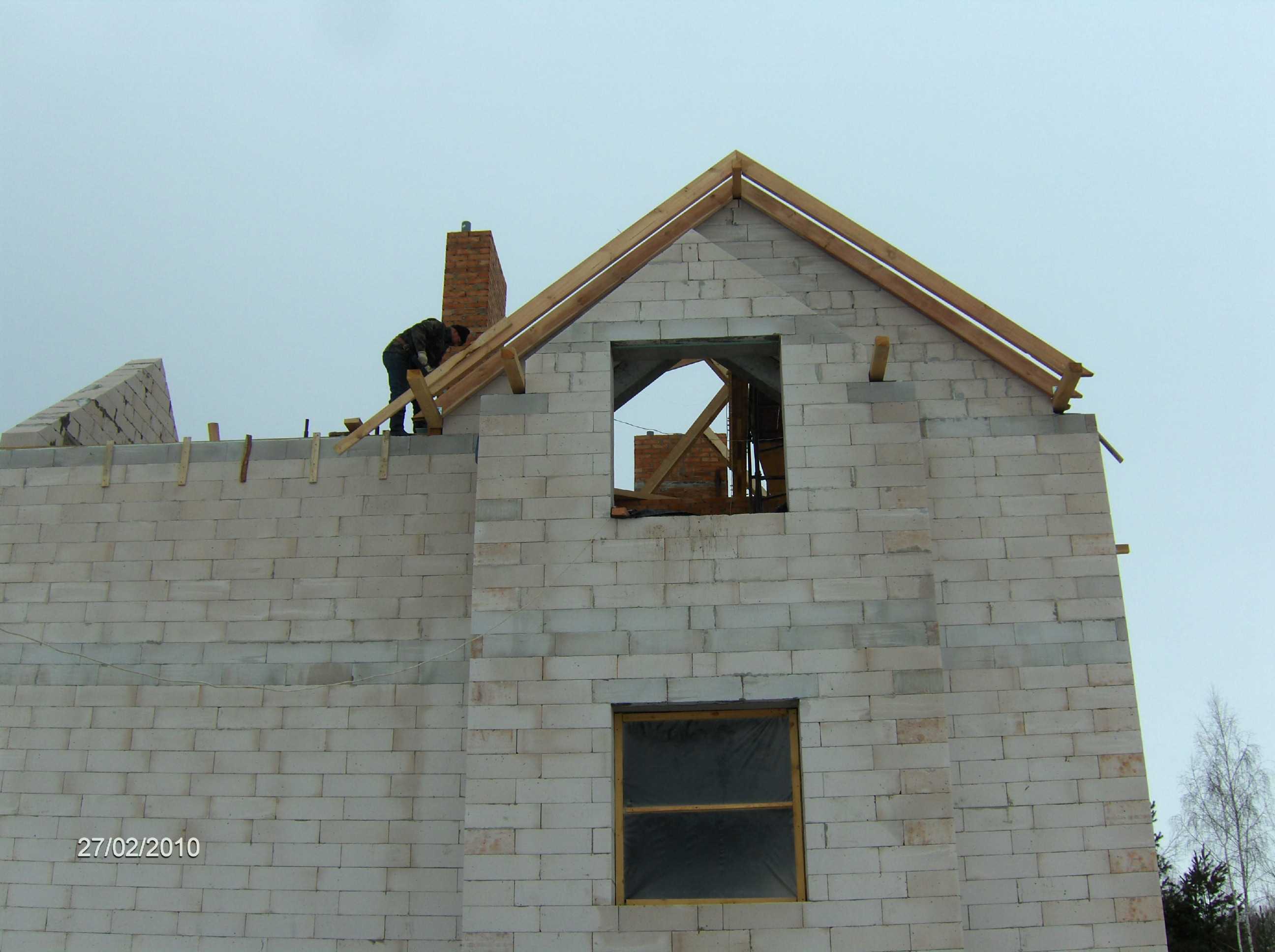

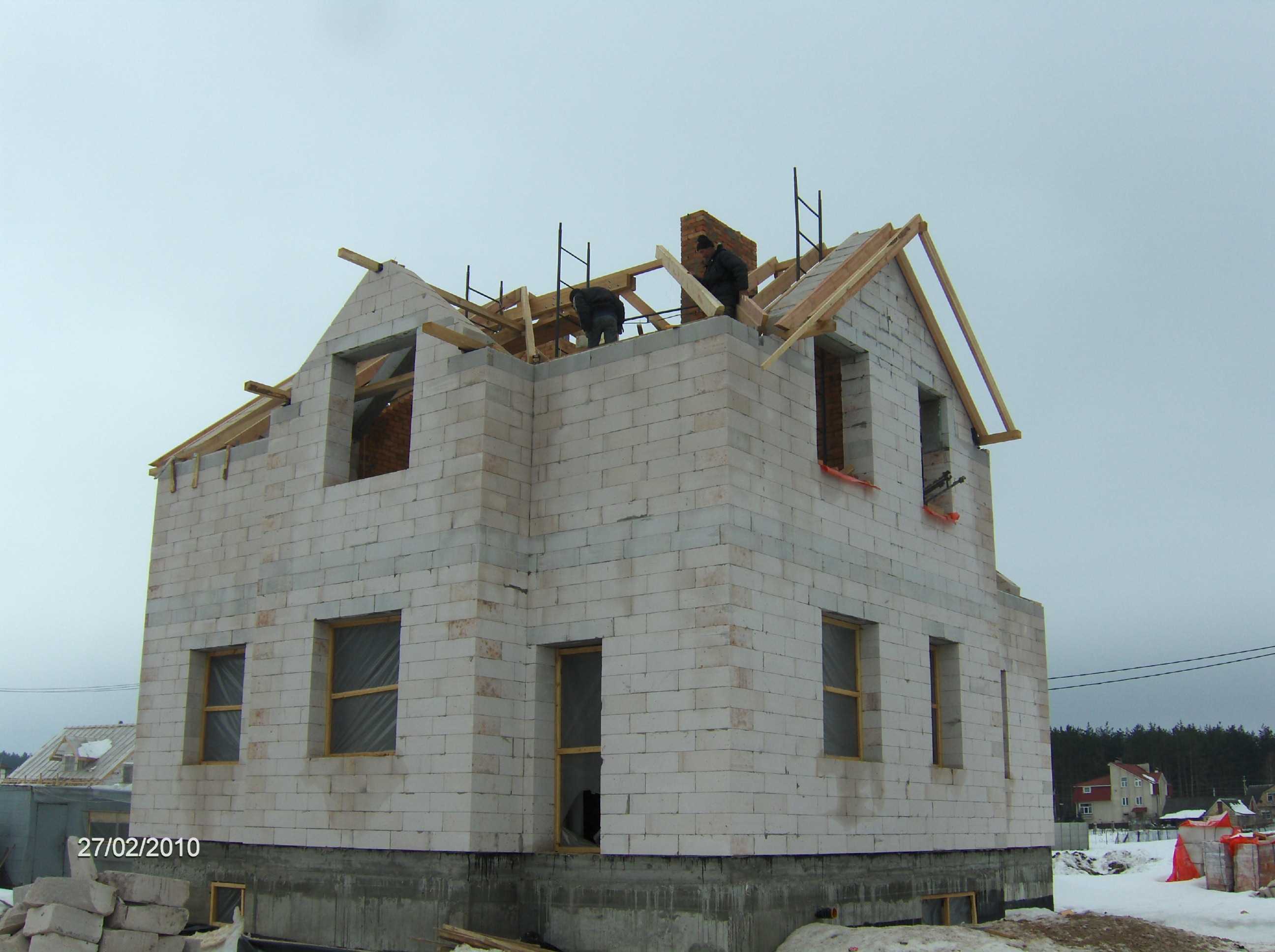

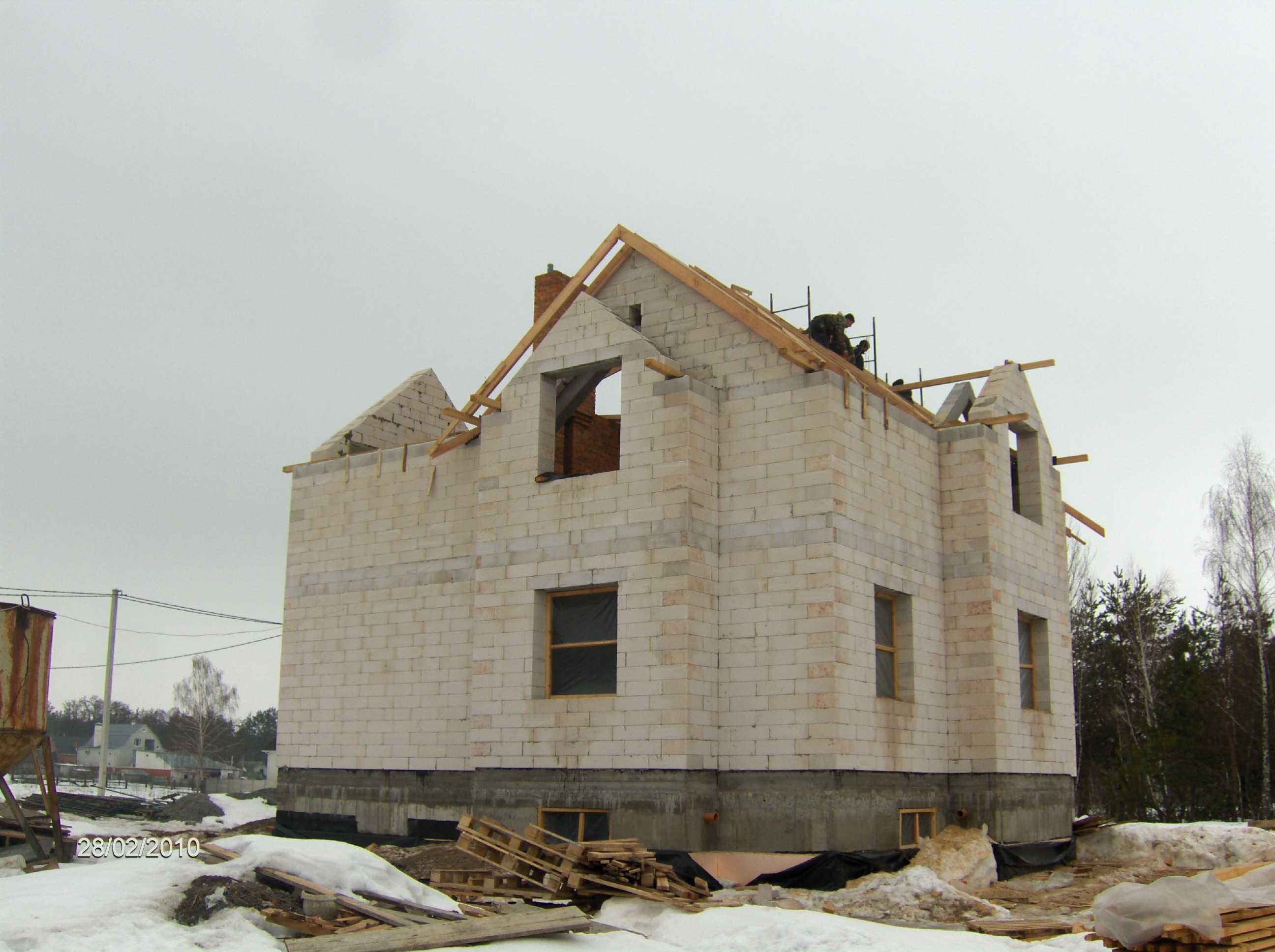

Установили стропила снаружи (фото1) и... на фото2 теперь уже видно один уровень... ну и другую сторону тоже так же (фото3)

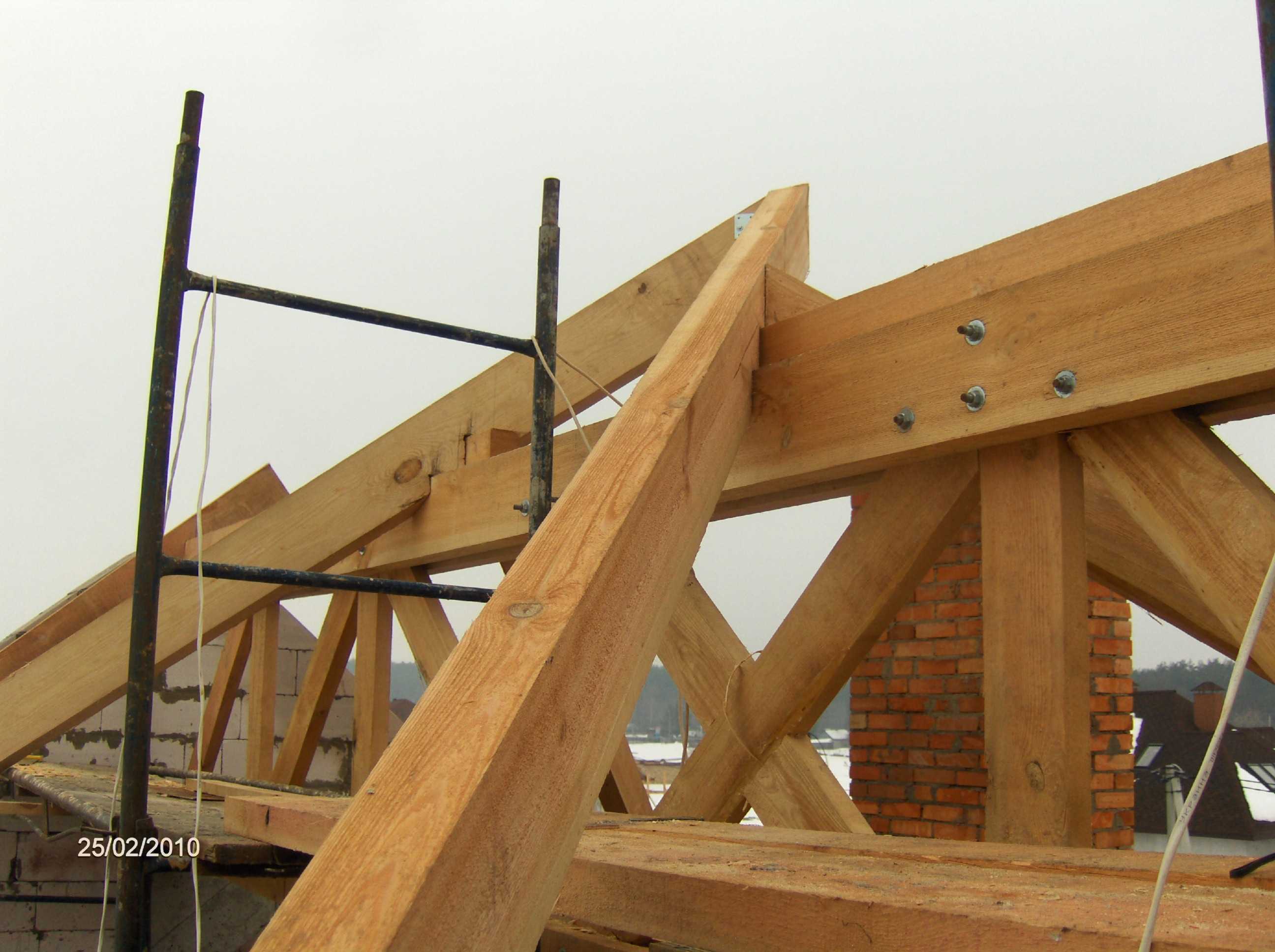

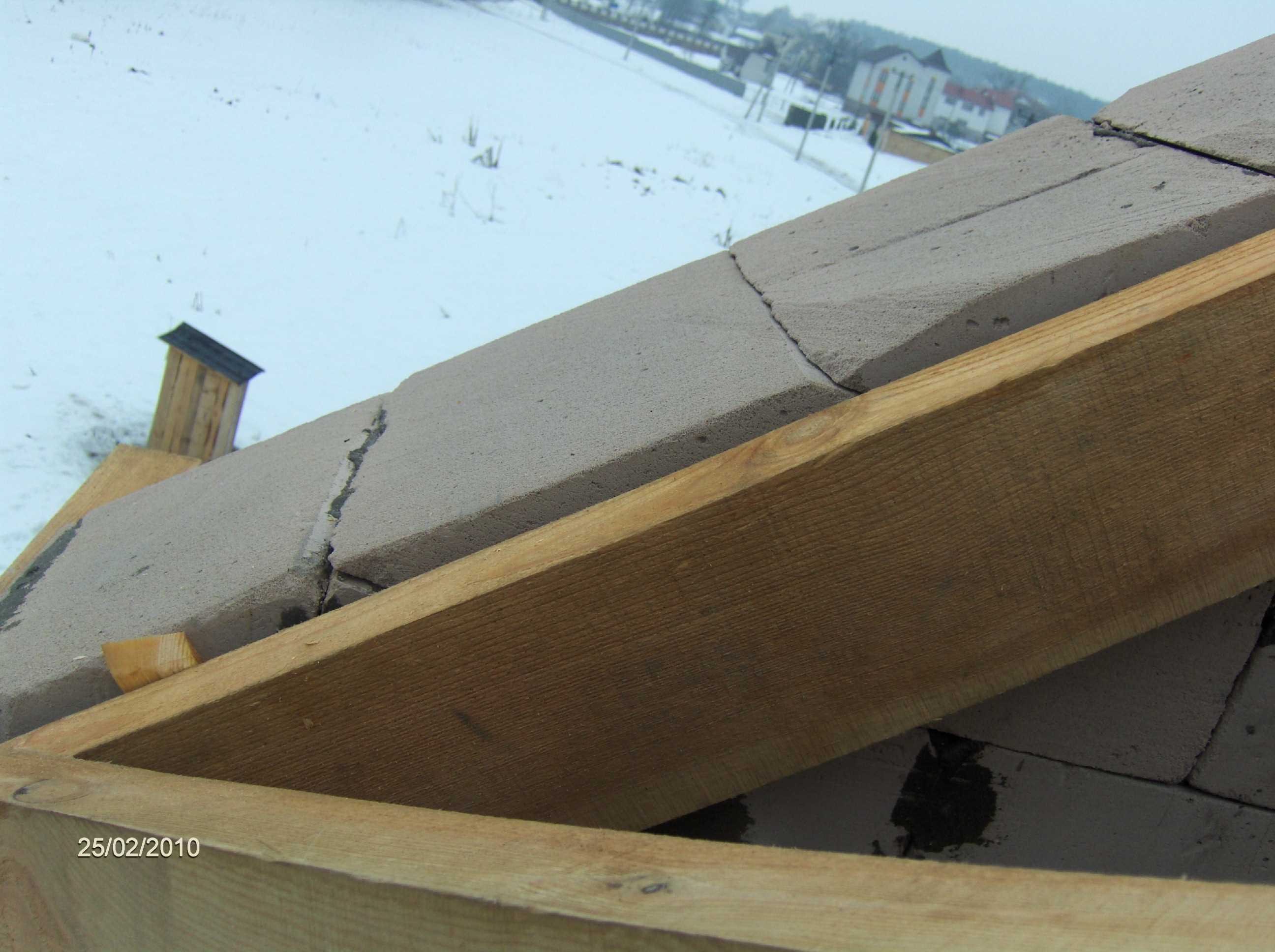

А вот с ногами так и осталось - кстати они самые под разными ракурсами на фото 4-6...

Узлы будут находиться в неотапливаемом чердаке (проветриваемом). Резких перепадов температуры думаю, что там не будет. Сделаю люк на чердак и буду время от времени посматривать...

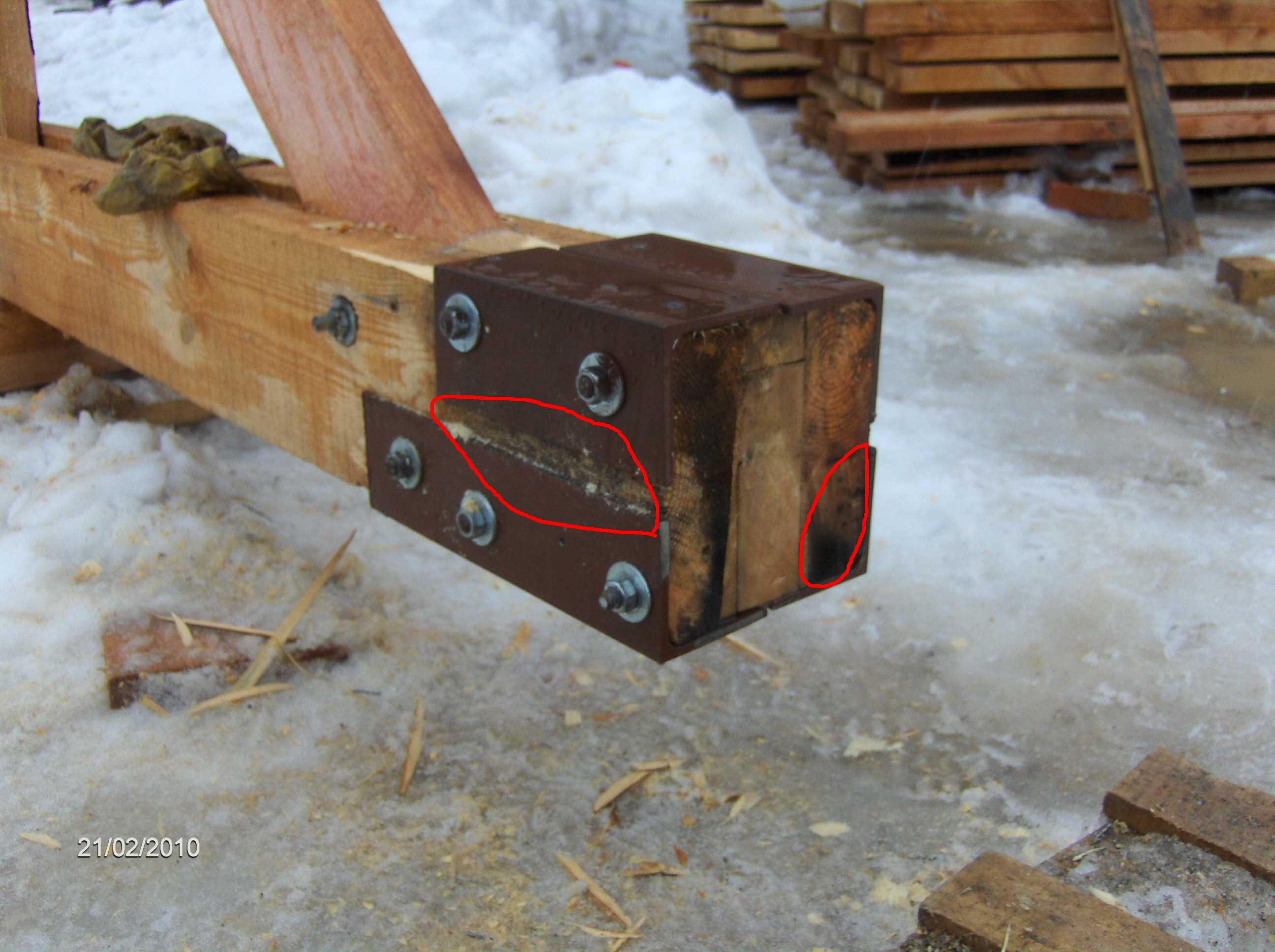

Черное на торцах - это пилили уже подсевшей цепью - просто дерево "подгорело"... а вот между уголками похоже на плесень. Правда, перед установкой фермы ребята вроде как почистили все, еща раз прошлись ТАКАМАКом, а потом уже после установки и приварки на месте замазали еще Полифарбом (грунтовкой для металла). Пока есть возможность - посмотрю еще раз...

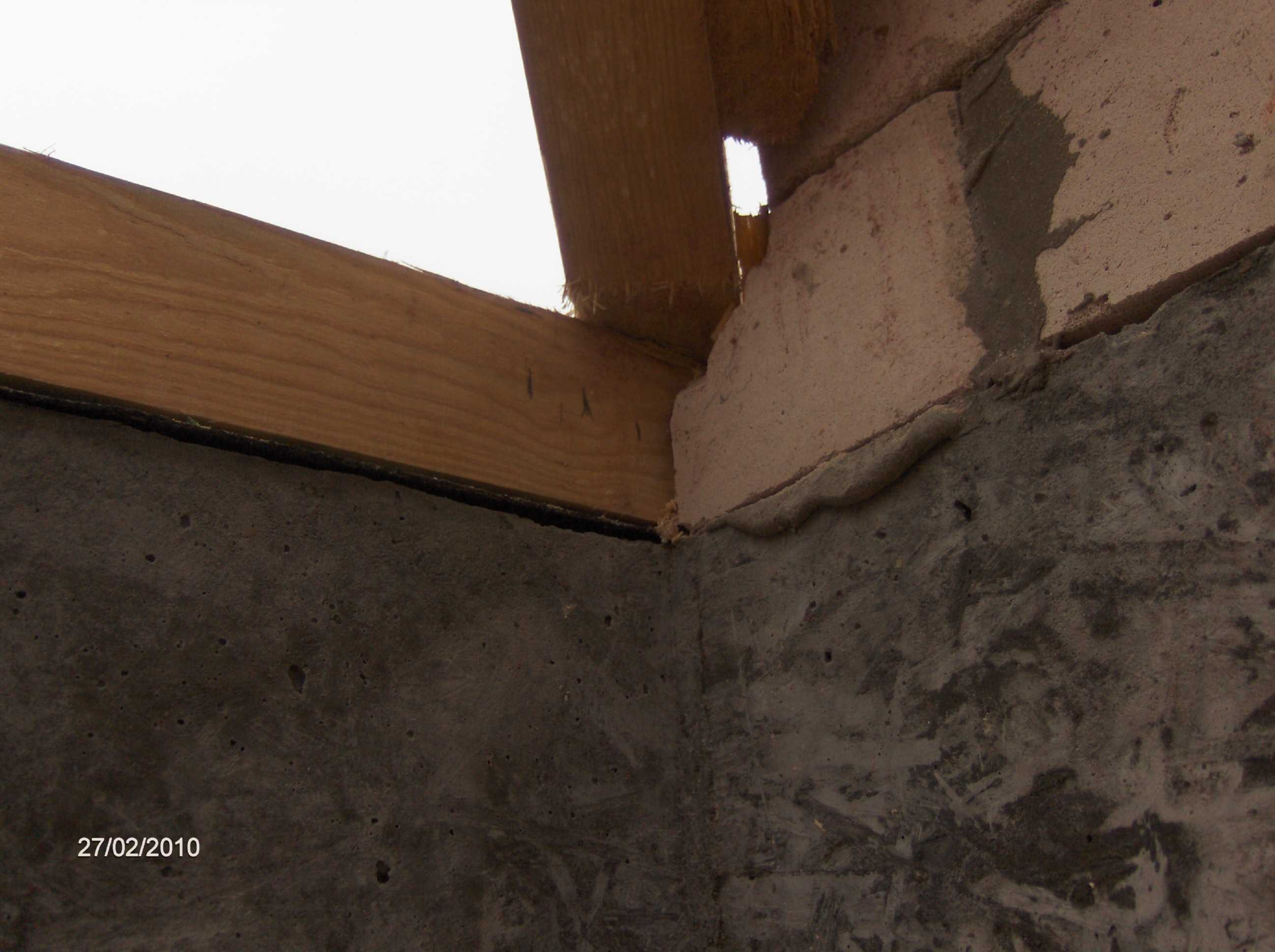

Сфотканный узел будет расположен в нише, сделанной в газобетоне. По краям (и сверху) будут зазоры 3-5см, с торца тоже (см. фото)... Вот я думаю - может это все "задуть" пеной? Или лучше оставить зазоры для проветривания?
1. Дерево и металл (причем такой массивный) будут иметь очень большую дельту при нагревании/охлаждении.
2. Проветривание - хорошо, но "0" влажности не бывает.
3. Дерево любит проветривание, поэтому пеной задувать не стоит ИМХО.

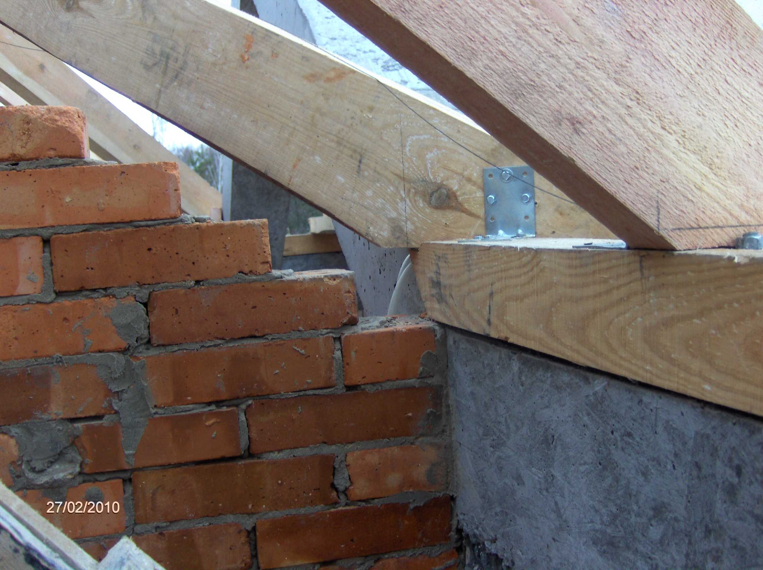

Вот тут на самом деле видно, что все размеры, которые были в чертежах, на всех диагональных ногах "съехали". Т.е. нужно было узлы укладки на мауэрлат мерить по оси (по центру) балок, а мерили по краям (см.фото)... из-за этого и получилась некоторая каша...
Думали, что с этим делать и решили оставить. Все эти элементы - основные несущие, на "пирог" конечно влияют, но основными "мерными" отметками для покрытия все-таки являются стропила...
Честно? Даже комментировать не хочется. Столько времени вникать, всем парить моск для того, чтобы взять и поставить уголки... ппц...
я в ауте.

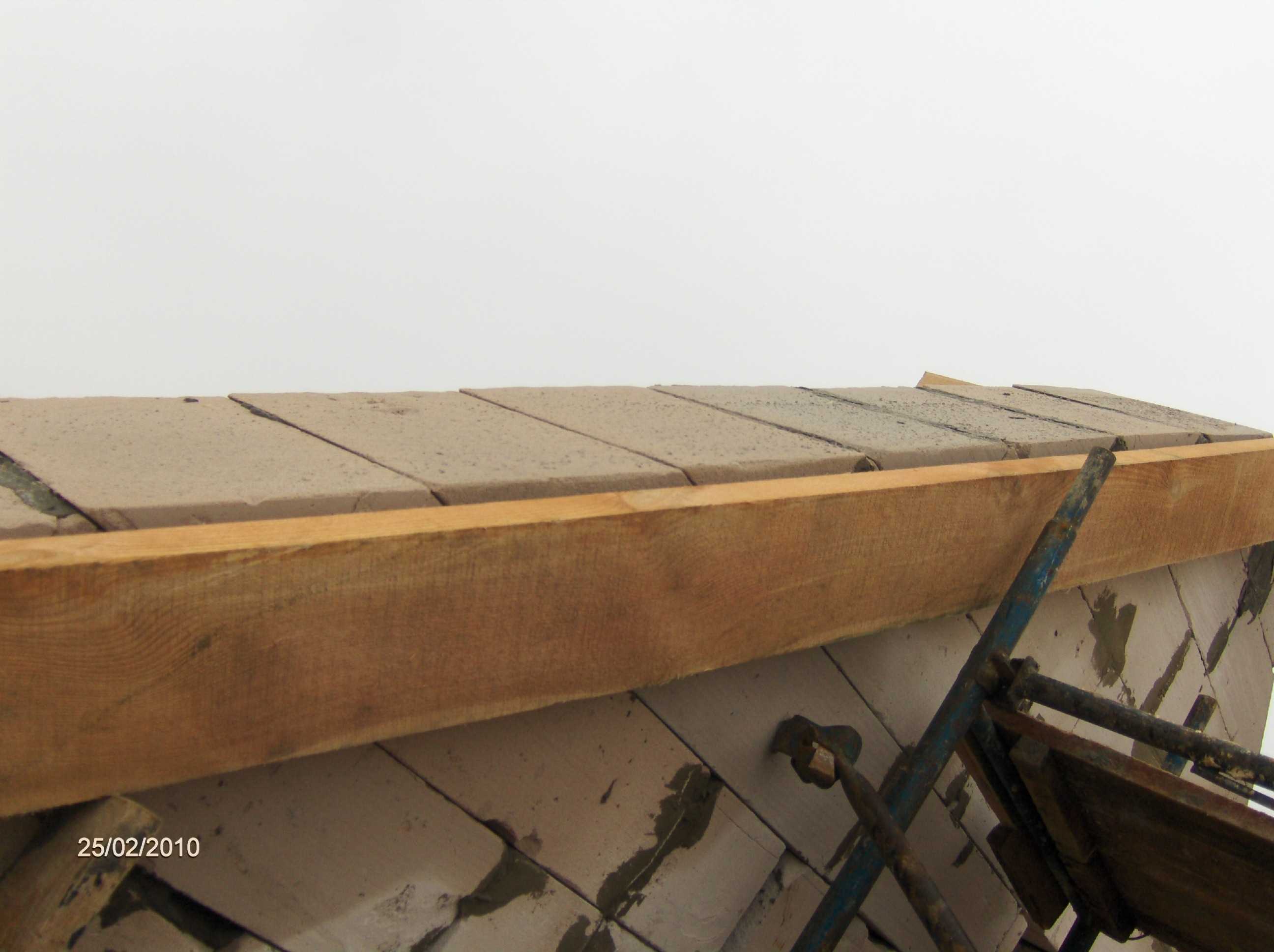

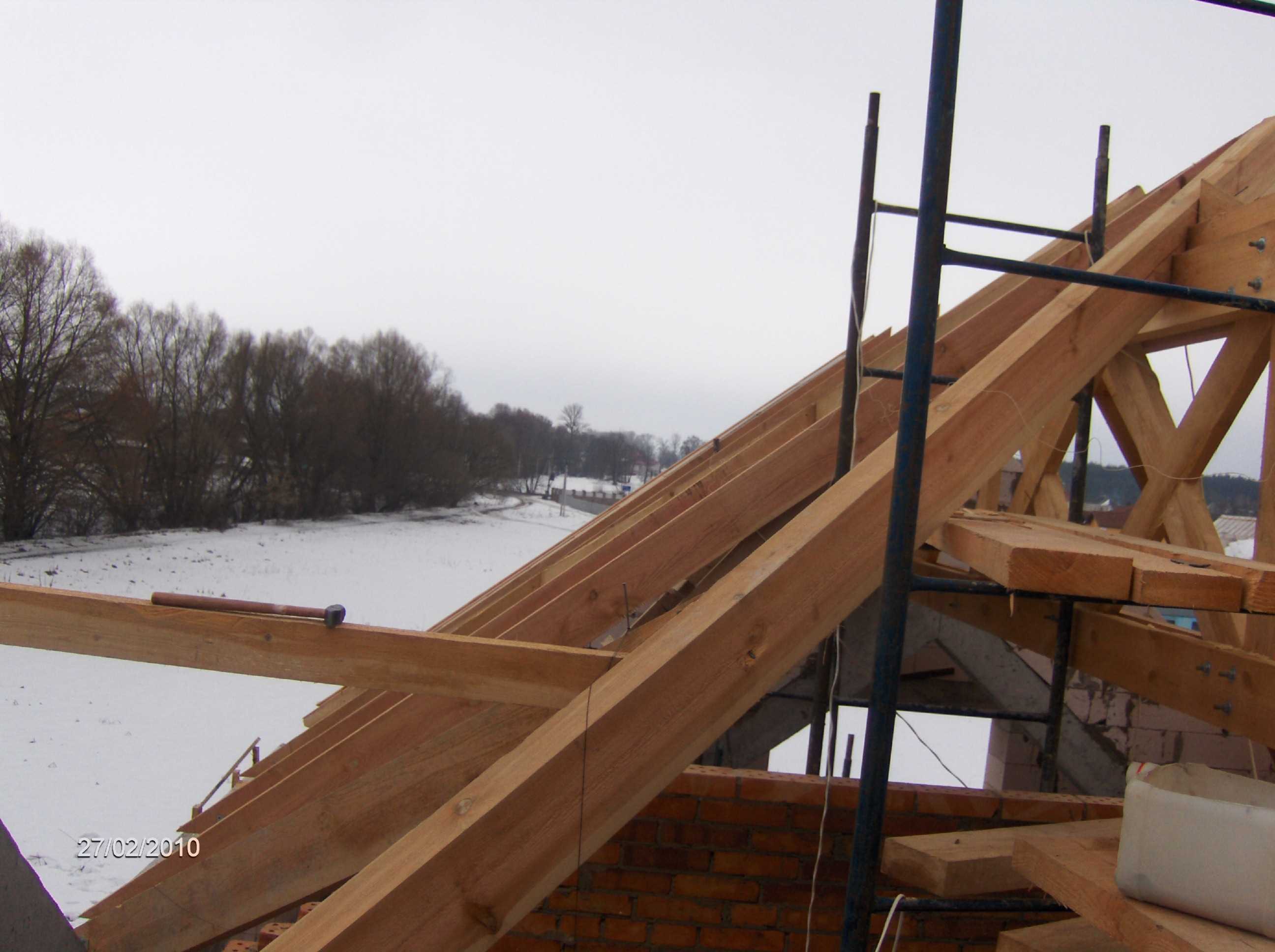

Из-за того, что написано выше, получилась нестыковка стропил с осью диагональных ног (см. фото).
Особенно это видно на фото2 - "верхняя" часть стропильной вставки торчит на 3см, а "нижняя" - заподлицо с гранью диагональной ноги.
Если б сделали как в проекте (ногу поднять на 1,5см), то тогда пришлось бы с одной стороны ноги снимать "фаску", поскольку она мешала бы набивать контррейку и был бы "бугор" для евробарьера...
Вобщем, пошли по пути наименьшего сопротивления, чтобы выдержать нормально наружную плоскость, а снизу потом будем подрезать (у меня планируется дополнительный слой утеплителя)...

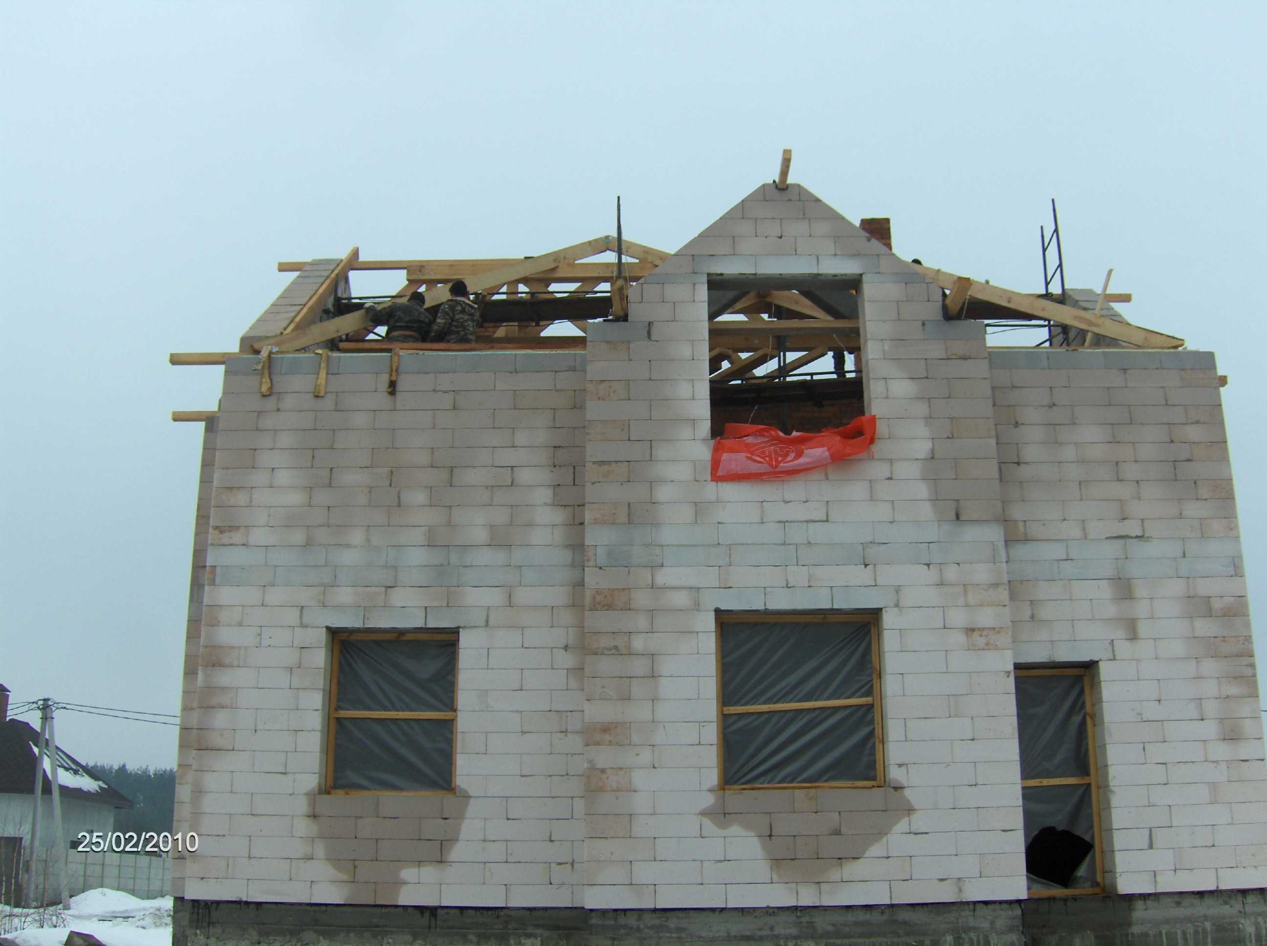

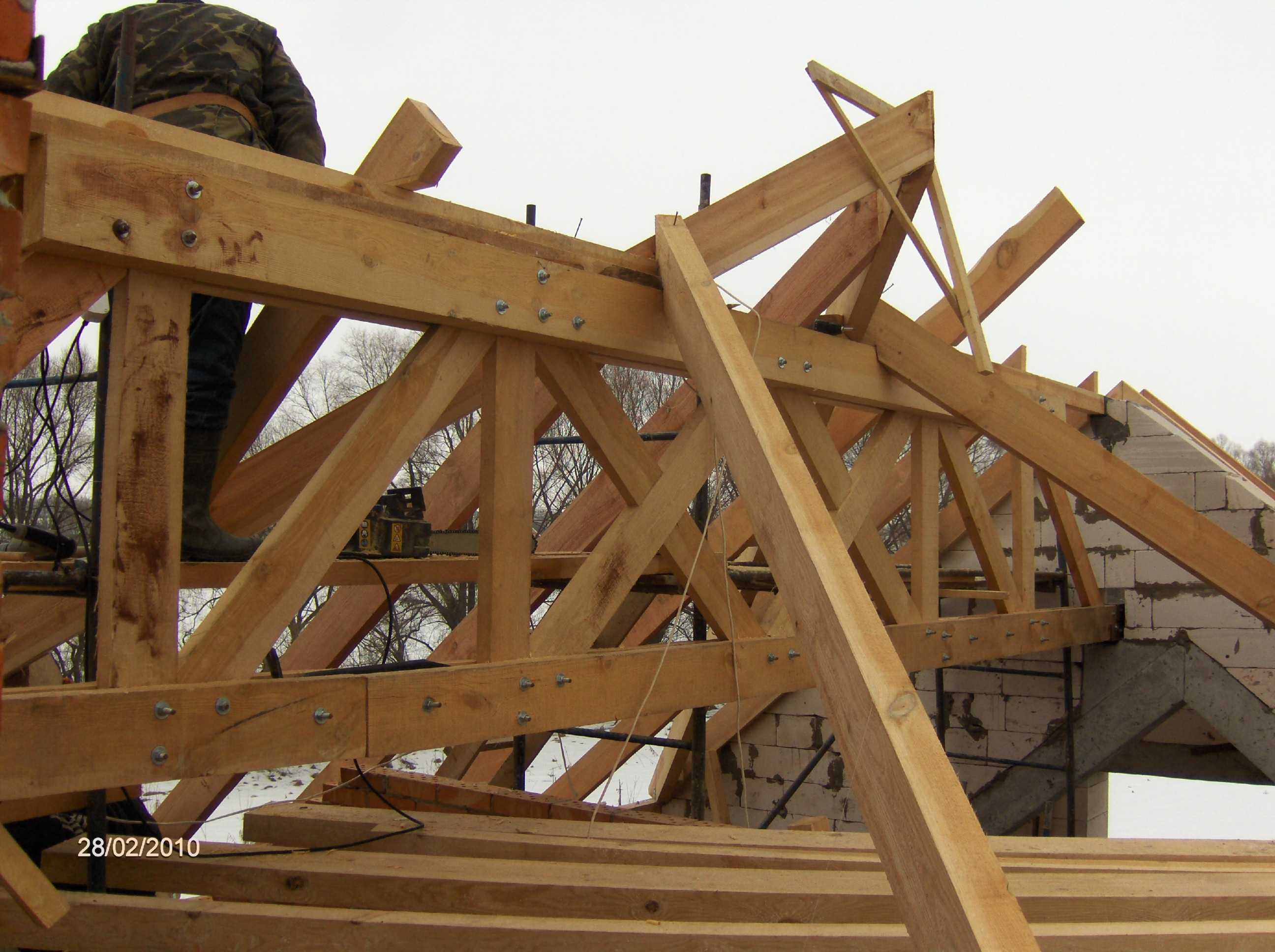

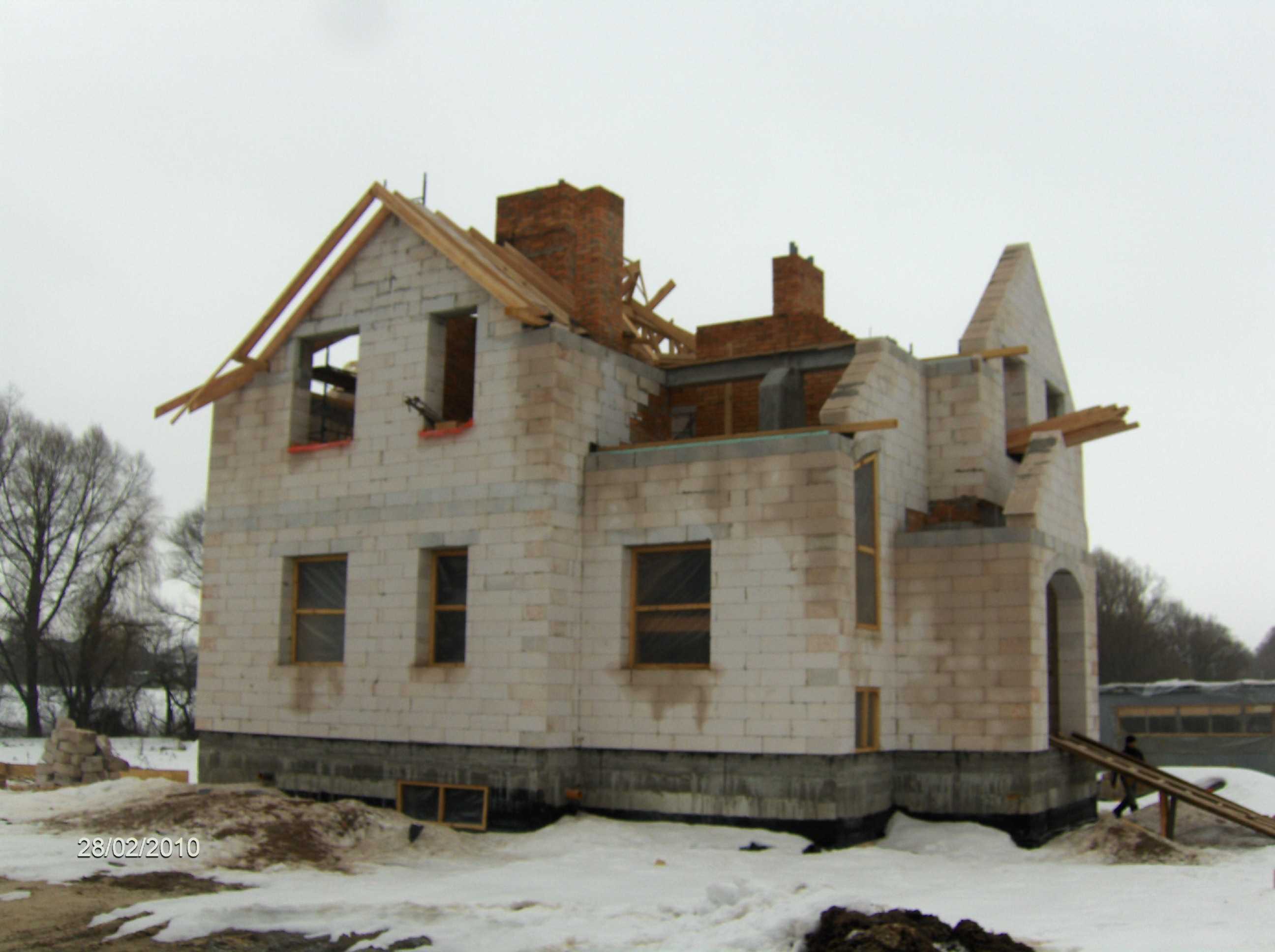

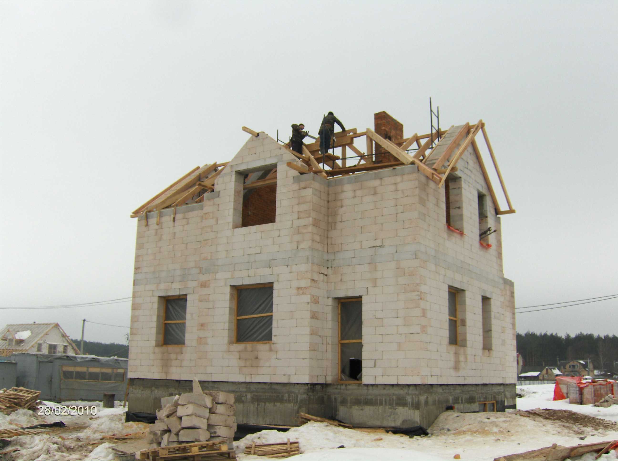

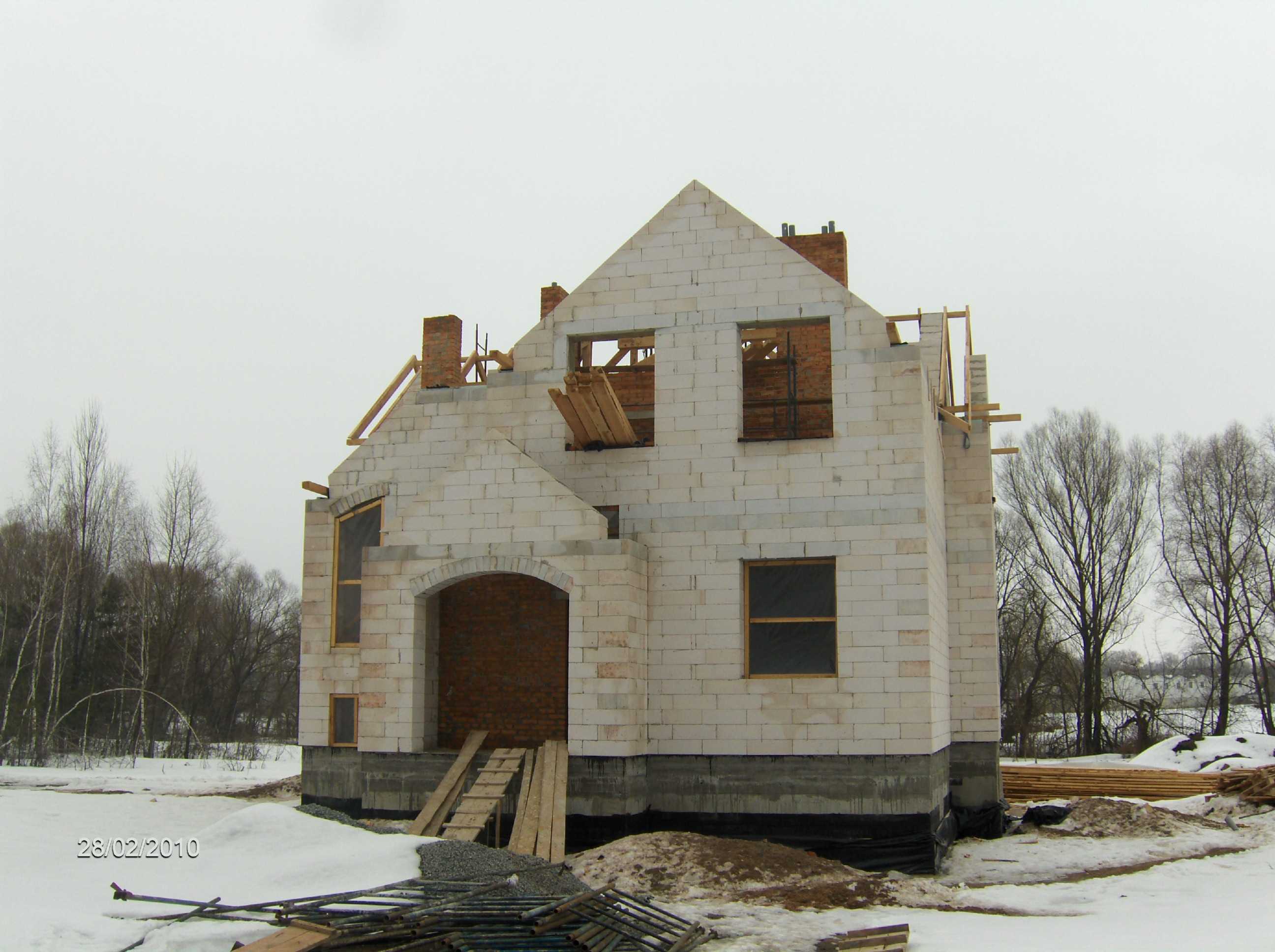

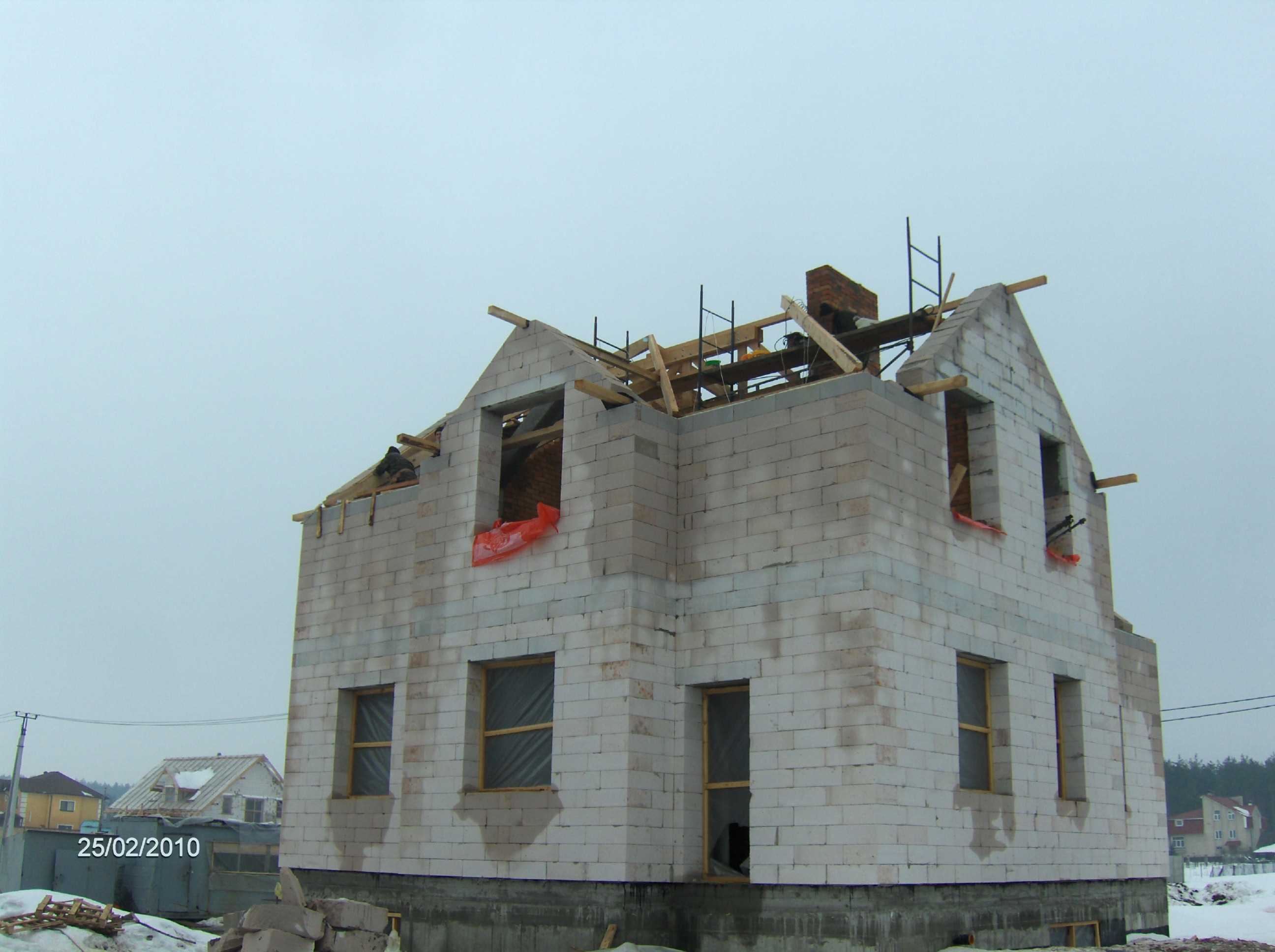

Вот несколько рабочих фото по монтажу каркаса...
На фото 1 - стропила уложены на коньковый брус с подрезкой, под ним еще затяжки будут...
Сразу скажу, что на фото 2 узел опирания на дымоход разобрали и проложили рубероид (отделили от кирпичной стены) :), а вот там, где конек зажат между уголками - так и осталось...:(
На фото 3 видно, что диагональные ноги не выступают за плоскость стропил, собственно об этом было выше...
На последнем фото видно сколько чего разного на ферму уже успели нацеплять. Для подстраховки решили временную подпорку под нее сделать посередине (упор на кирпичную стену), которую после полного монтажа уберем...:beer:
Не могу сказать, что работа "кипит", но движется так уж точно...
Учитывая мои закидоны при кладочных работаз директор предупредил хлопцев, что лучше сделать хорошо, что не есть ОЧЕНЬ быстро.
Вроде как стараются...
По ходу конечно возникают вопросы, но теперь они оперативно решают их с архитектором, а я наезжаю только по выходным...
