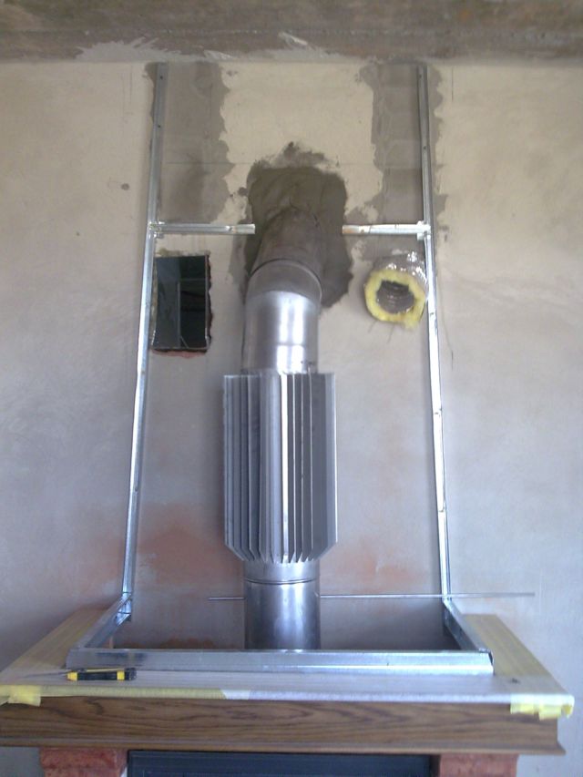

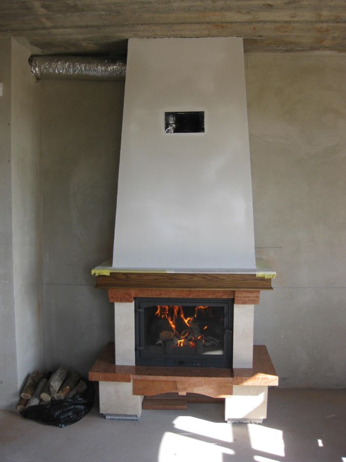

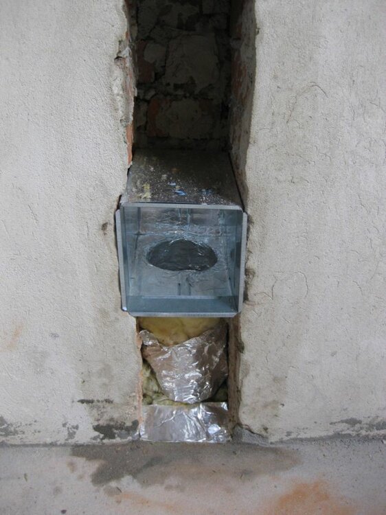

Почитал, задумался об использовании камина для обогрева.
Но, остались вопросы:
1.Что такое декомпрессионная камера/планка в посте №40 ?
2.На фото 1 что это и для чего слева от осн-й трубы камина?
3.На фото 2 что это такое?
4. На фото 3 для чего прямоуг. отверстие в обшивке из гипсокартона над топкой?
5. Где располагается прочистка?
У меня за стеной, к которой будет прислонён камин, находится гараж (неотапливаемый). Можно ли прочистку расположить со стороны гаража, если да, на какой высоте от пола?
И насчёт притока воздуха в камин извне. Нужен ли он, можно ли забирать воздух из гаража или лучше из цоколя (но мне не так удобно бить отверстия в плитах перекр.) и на какой высоте от пола оставлять отверстие в стене для притока воздуха из гаража?
Но, остались вопросы...
Лучше бы вам "поднять" ту ветку, на которую я сослался.
Я пока не прорабатывал детально эти вопросы, а только заложил базу.

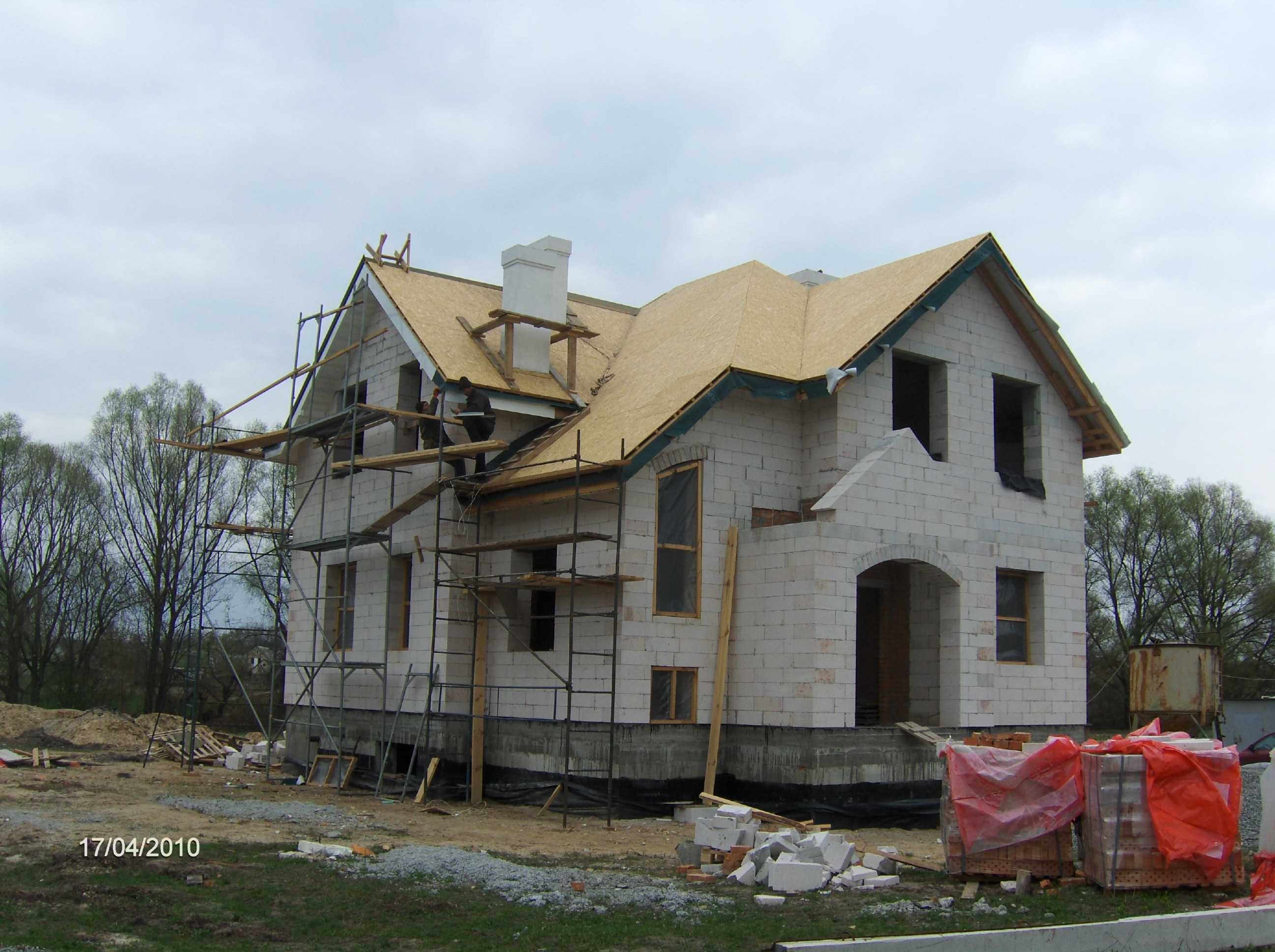

Как и запланировали, делаем в первую очередь трубы, чтобы потом не загадить битумку...
Есть желание их сделать как в той известной песне - чтобы были "модными в любое время года"...
Для начала то, что поклеили и пошпаклевали, покрыли специальным грунтом Feidal для декоративных штукатурок... Он такой белый-белый...
Т.е. пока получился такой себе "белый теплоход" с такими же трубами...

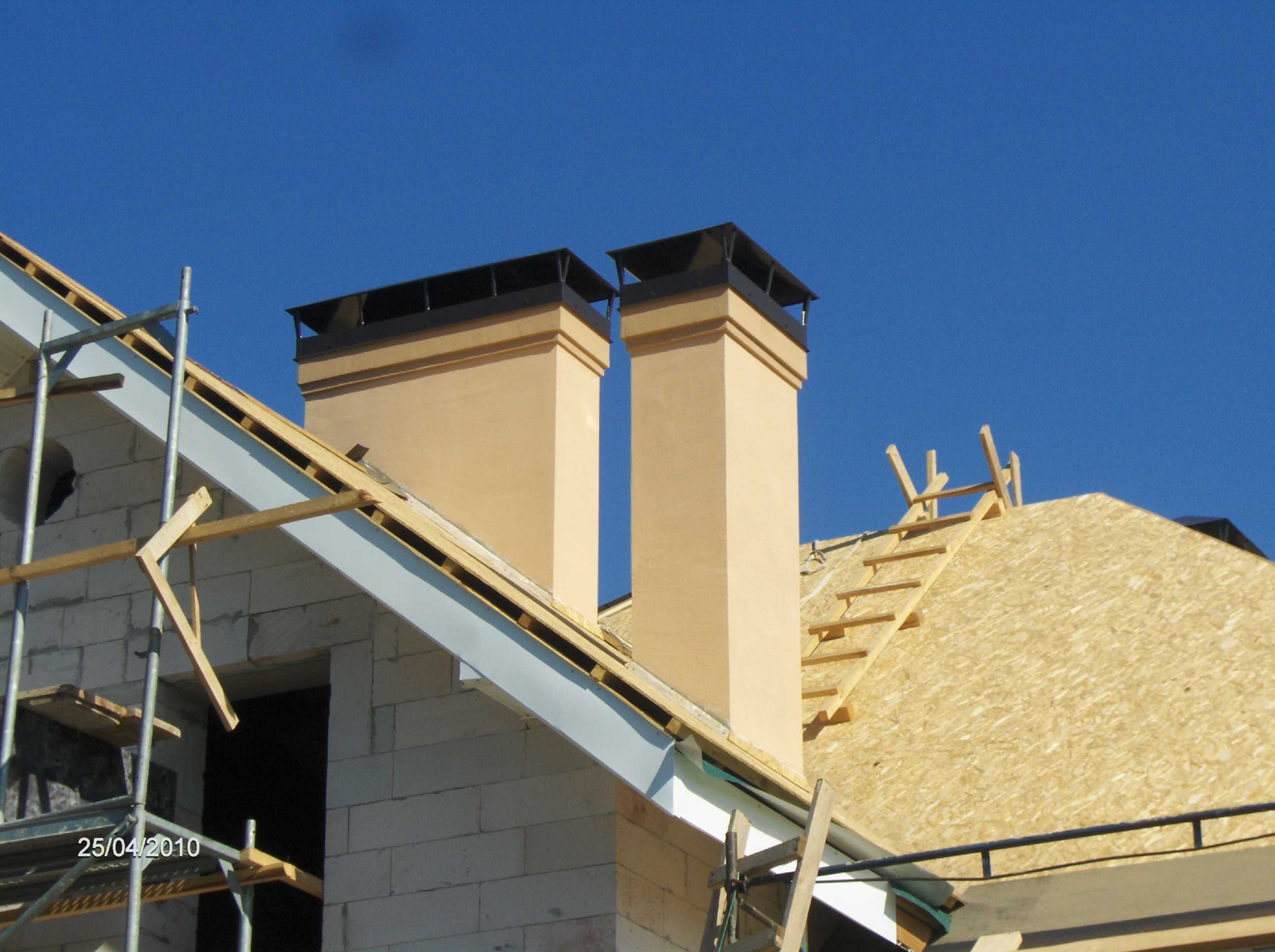

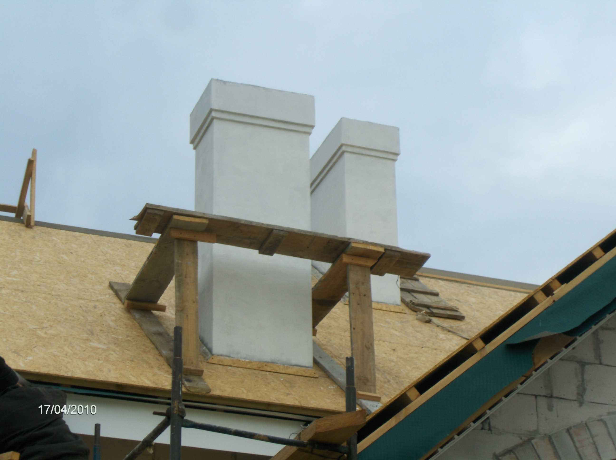

Ну, например, чтобы они стали такими, как эти трубы на фото.
Кстати, эту самую грунтовку наносили валиком...
После того, как грунтовка подсохла, верхнюю часть труб покрасили более темной краской, а нижнюю пока оставили, чтобы при установке грибков случайно не поцарапать чего...

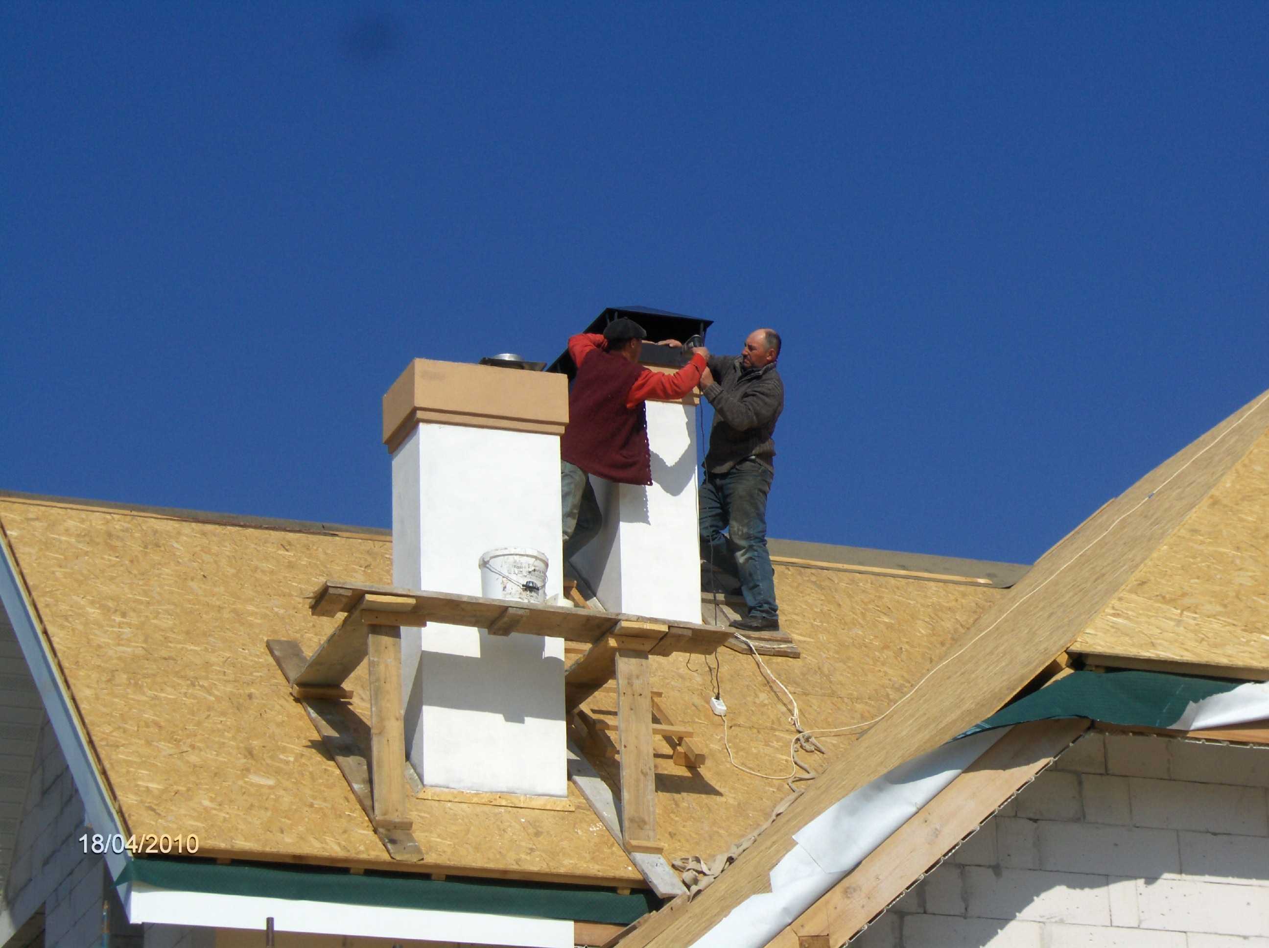

В-общем, закончили эпопею с трубами. Излагаю по порядку.
Поехал я в Коминвент за "грибами"... при этом совершенно не подумал, что легковой автомобиль непригоден для доставки всех грибов сразу.
Короче, и грибы не те, и кузов не таковский...
На фирме были сильно удивлены, когда вынесли грибочки и не увидели хотя бы "газельки"... С бо-о-о-льшим трудом запихнул два, перекладывая пять раз туда-сюда (см. фото)... Пришлось сделать вторую ходку.
В-общем, долго думал, как их крепить...
Все это настолько простым кажется, что никто подробно не описывал. И как раз поэтому пришлось два дня голову ломать, чтоб самому все придумать.

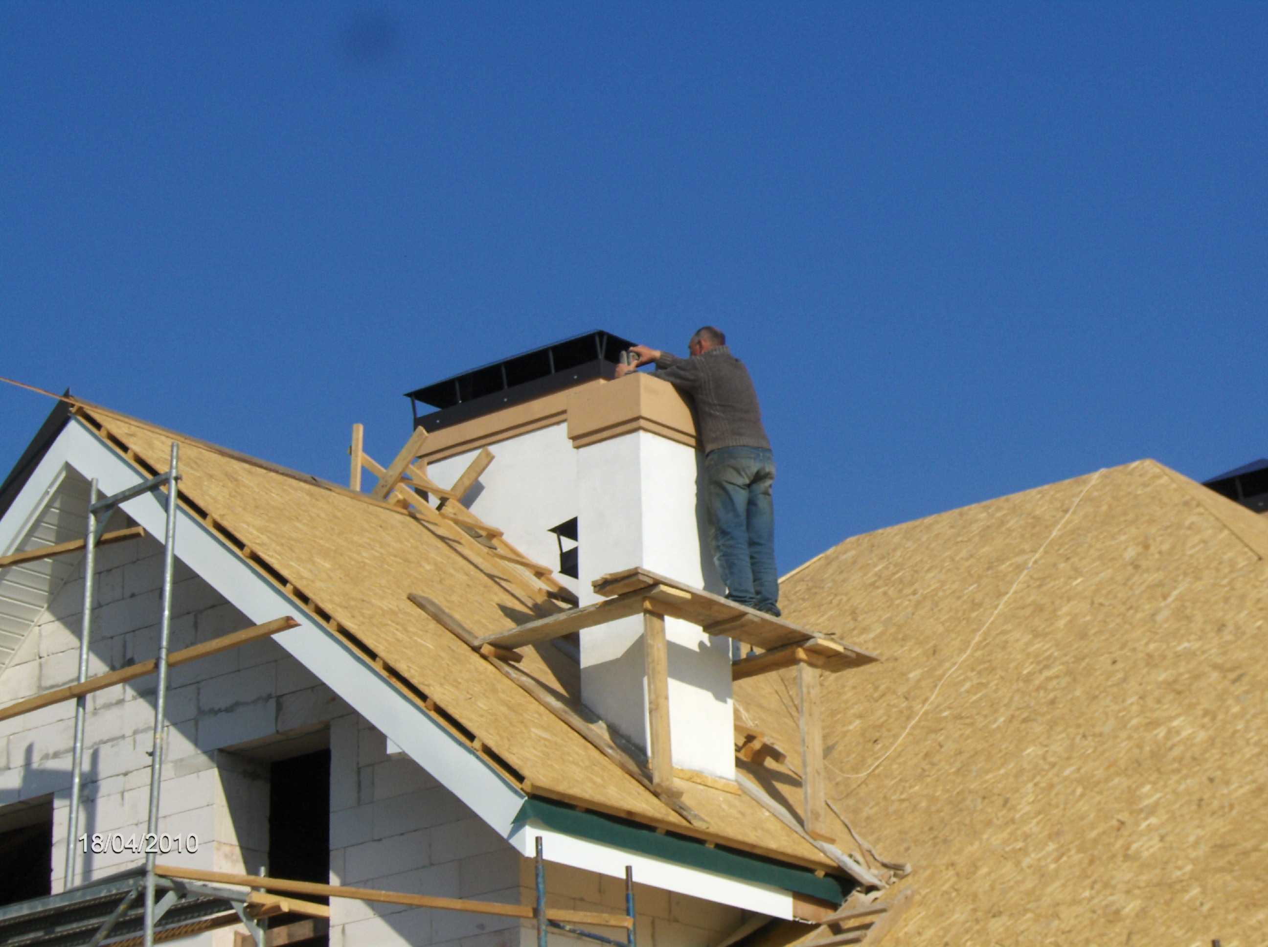

Перво-наперво у меня трубы оклеены эппс. В верхней точке получается порядка 7см толщины, а стандартные "грибочки" имеют верхнюю площадку опирания 50мм... Учитывая это заказал дополнительное расширение до 150мм (чтоб 8см легло на кирпич). Еще заказал, чтобы по периметру сделали "капельничек" на 2см - получилось у них очень даже неплохо...
Крепить решил как по бокам (2 точки по узкой стороне, 3 - по широкой), так и сверху (1 - по узкой стороне, 2 - по широкой). Для чего предварительно разметил все отверстия и насверлили их внизу (фото1).

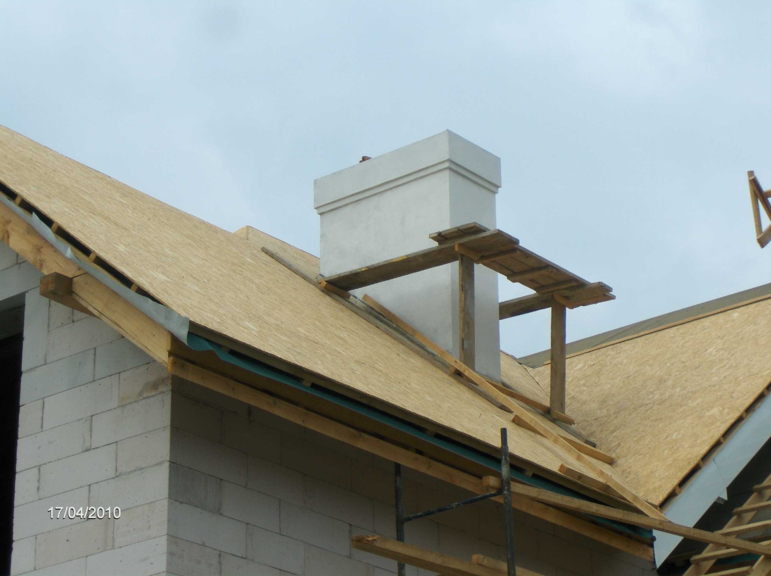

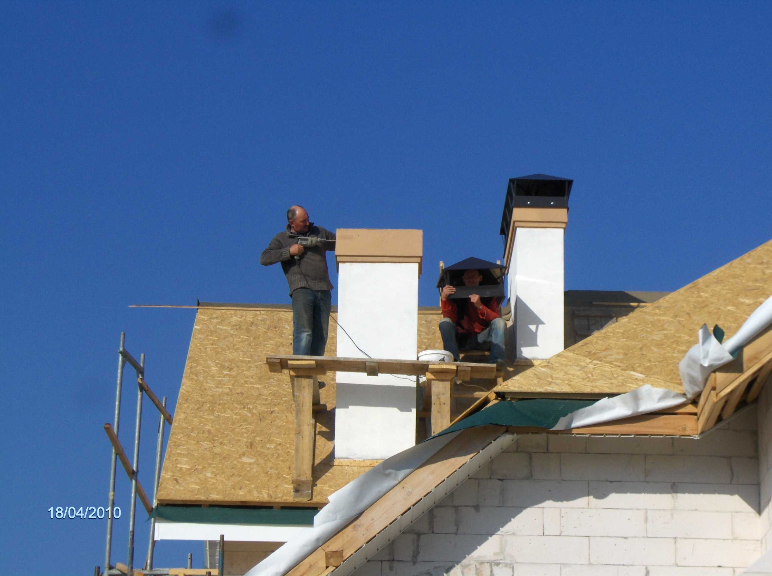

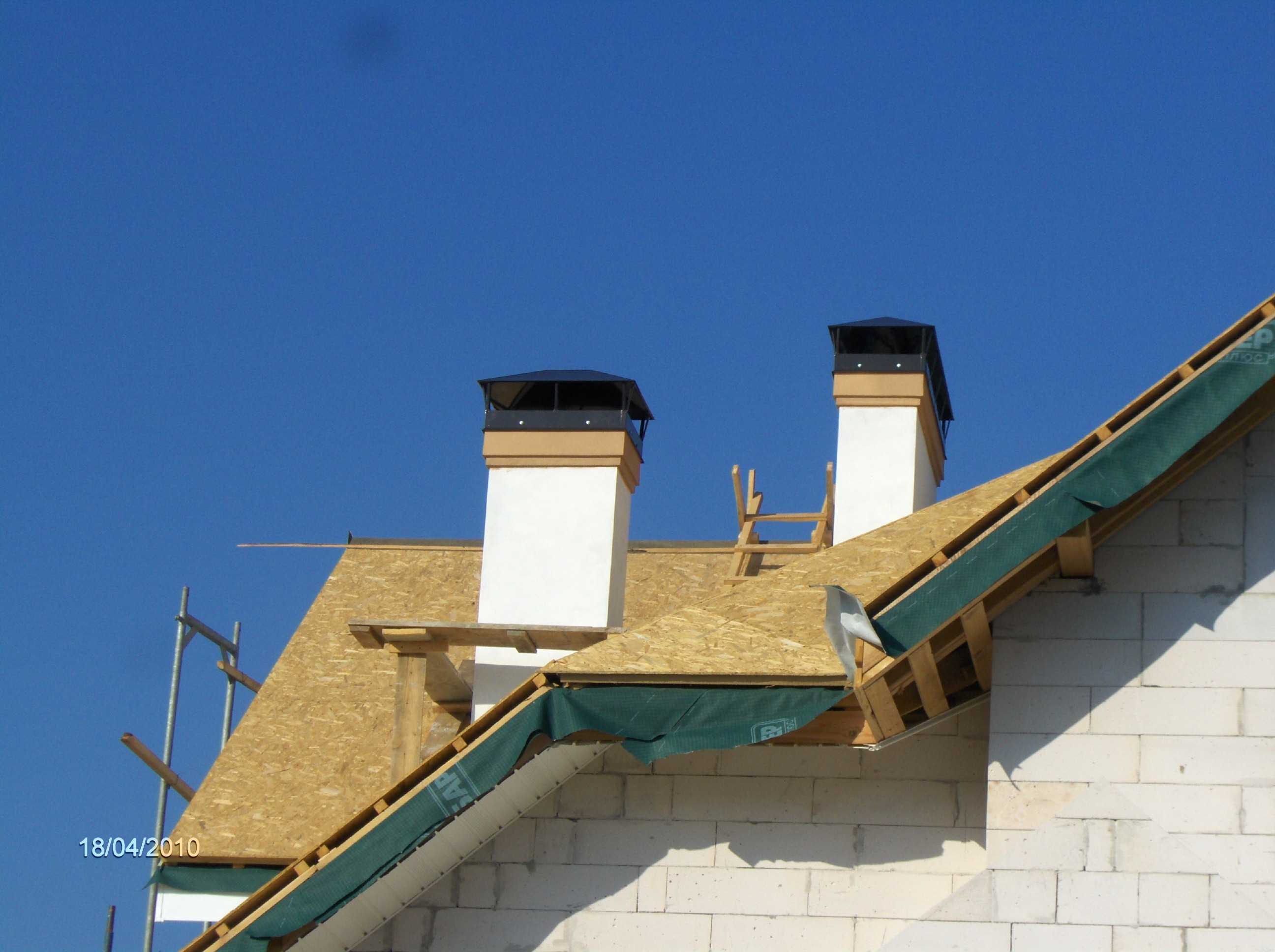

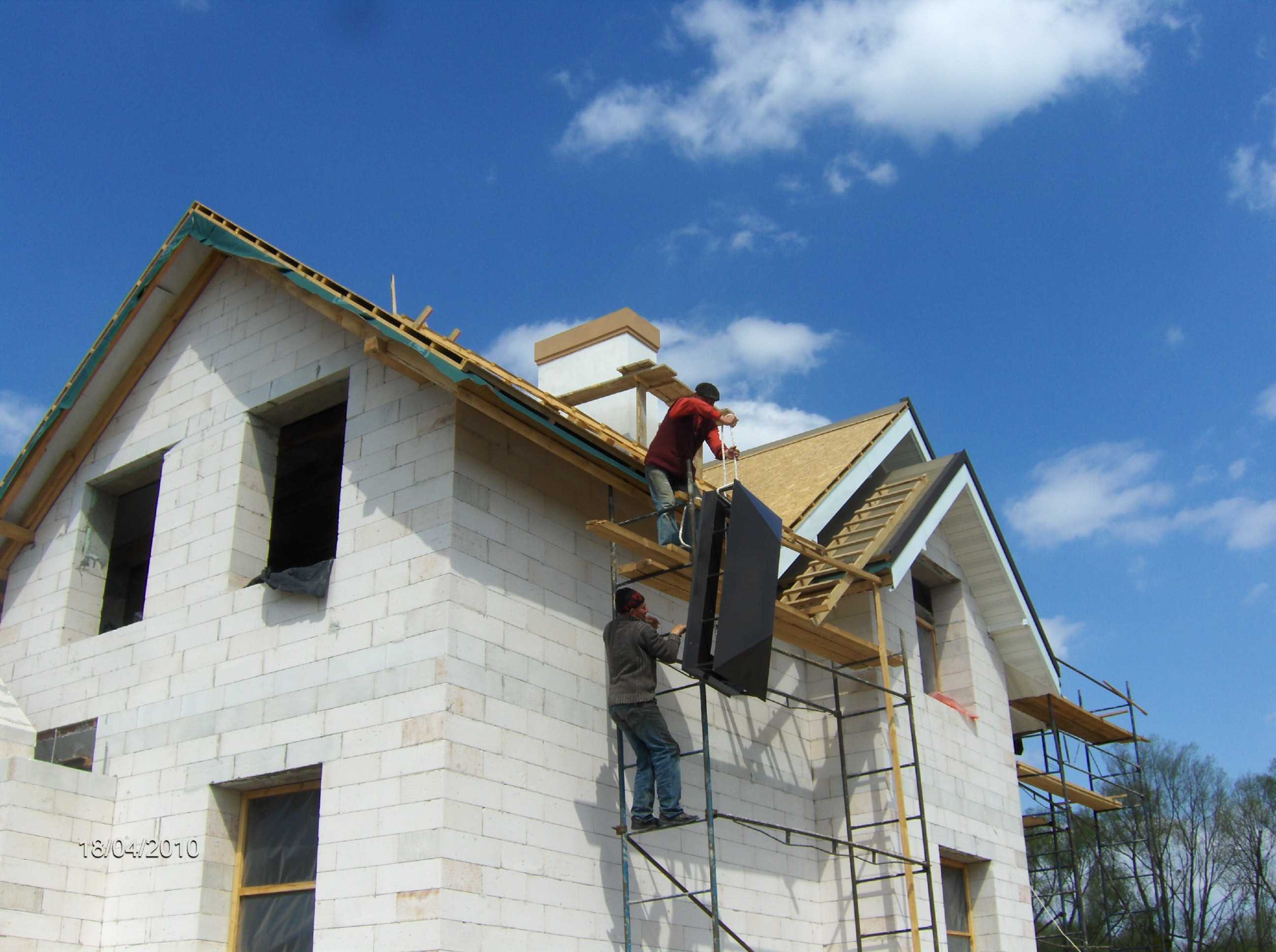

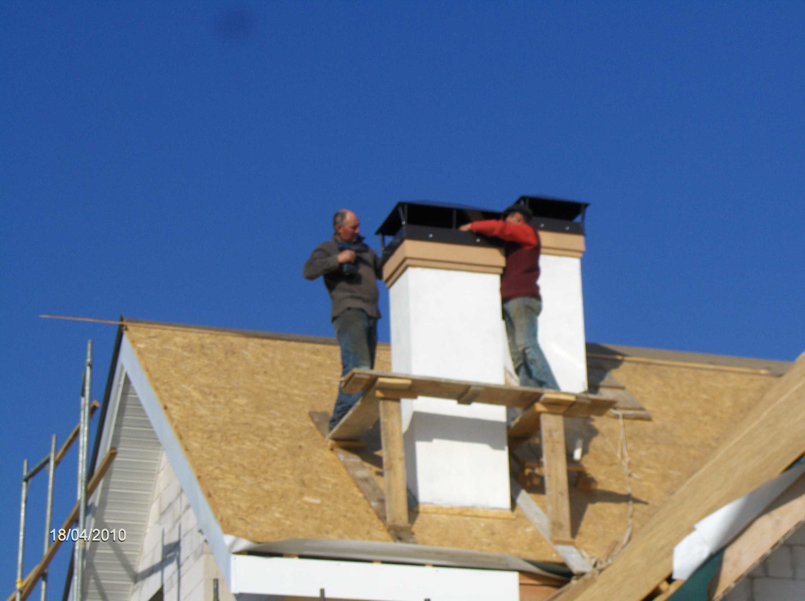

"Заготовку" подаем наверх при помощи "палки и веревочной петли"... ну и еще двух рабочих...(фото 2)... на том же фото видно, что верхушка трубы уже покрашена и готова для посадки гриба...
Надеваем гриб на трубу и намечаем карандашом места, в которых будем сверлить дыры под дюбеля (фото3)

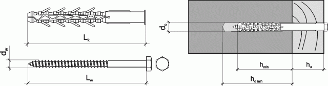

Как уже писал придумать крепление оказалось непростым делом...

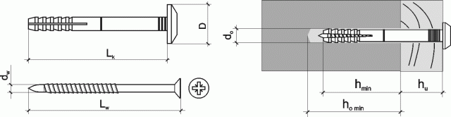

В итоге нашел в Будмайдане такие вот польские дюбеля с винтом для дерева с шестигранником (фото 1 и 2) на 120мм (ф8 ) для крепления грибов по бокам с торцов (т.е. фактически в кирпич заходит на 5см - нормально...)
(ссылка устарела)
Для крепления вверху (вертикального) купил дюбеля самозабивные 6х60 с гвоздями, но со "шляпкой" сверху (фото 3 и 4), которая и будет прижимать сверху и держать планку.
(ссылка устарела)

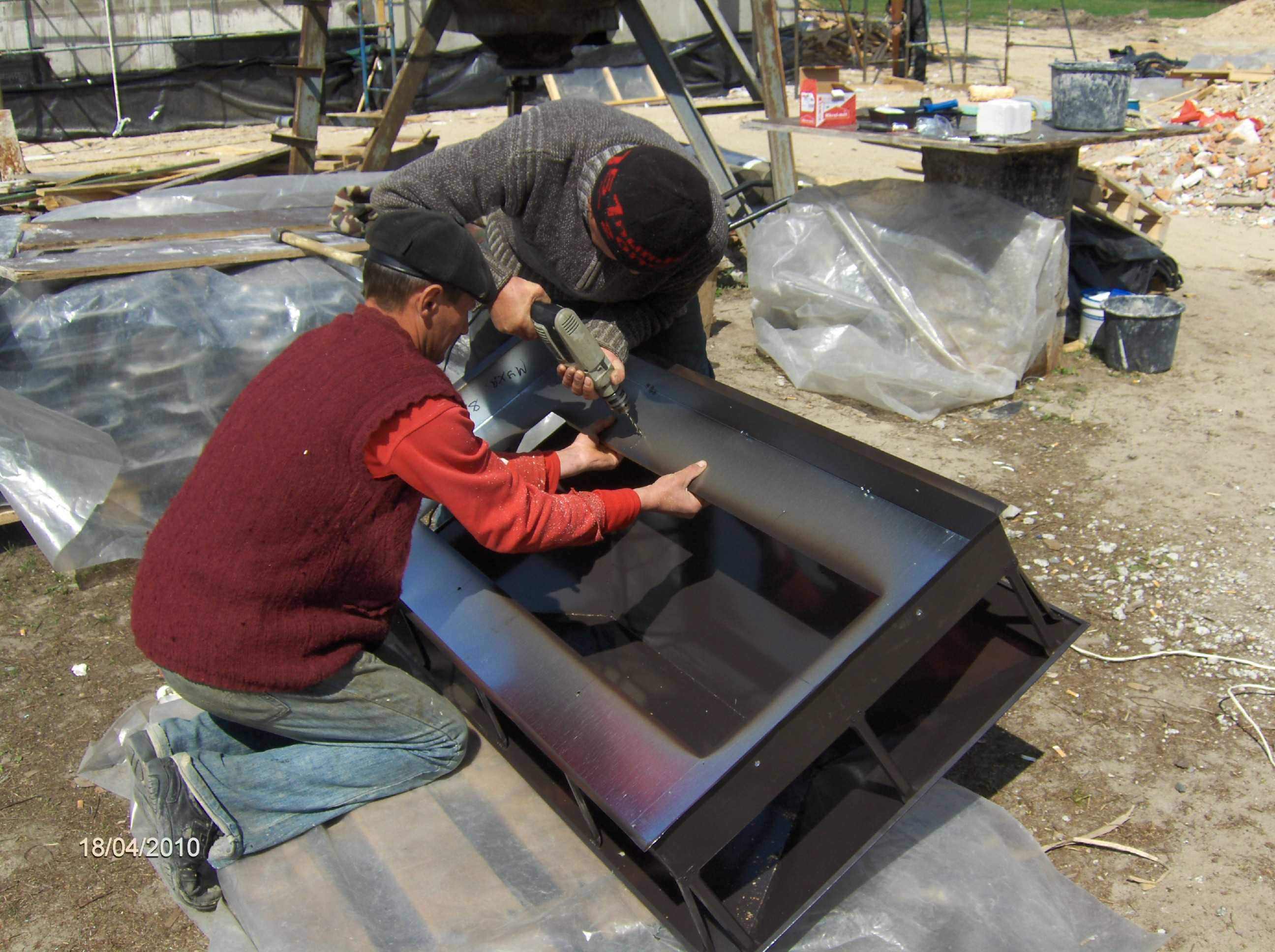

При заказе размеров грибов сделал напуски по каждой из сторон 5мм, поскольку еще не была поклеена верхушка и я точно не знал, какие будут окончательные размеры. В итоге так по 5мм и получилось (за исключением самой "маленькой" трубы, где по двум краям вышло впритык.
С одной стороны, это хорошо - легко одевать-снимать, а с другой стороны получилась проблема, поскольку при зажатии болтами по бокам могли появиться "впадины"... и это уже нехорошо...
Чем заполнить эти зазоры 2-3мм по каждой из сторон? Хотел было кусками еврорубероида, но потом подумал, что от нагревания металла из него мог бы потечь битум и была бы "кака"... В итоге пошел в Анжио наугад и начал присматривать - что бы такое взять. Времени на раздумий не было, поэтому купил полоску 3мм-го линолеума 25см, распустил вдоль на три части, порезал на куски, равные длине сторон трубы, и подсунули под каркас перед окончательным креплением. Предполагаю, что через 2-3 года линолеум там рассыпется, но по-быстрому ничего другого не придумал... Это еще раз подтвердило мое мнение, что продумывать все до мелочей нужно ДО того как, а не ВО ВРЕМЯ того...:(
Еще в Коминвентовский грибках стойки крепятся таким образом, что внутри появляются "штырьки" размером до 1см диаметром 3мм, которые мешают грибу полностью "сесть" на основание. Нам было просто - надевали гриб, прижимали слегка (пристукивали), потом снимали и в местах отмеченых "вмятин" ножом вырезали пенопласт. Если бы был кирпич, пришлось бы тоже тесать в этих местах... еще одна "мелочь"...:rolleyes:

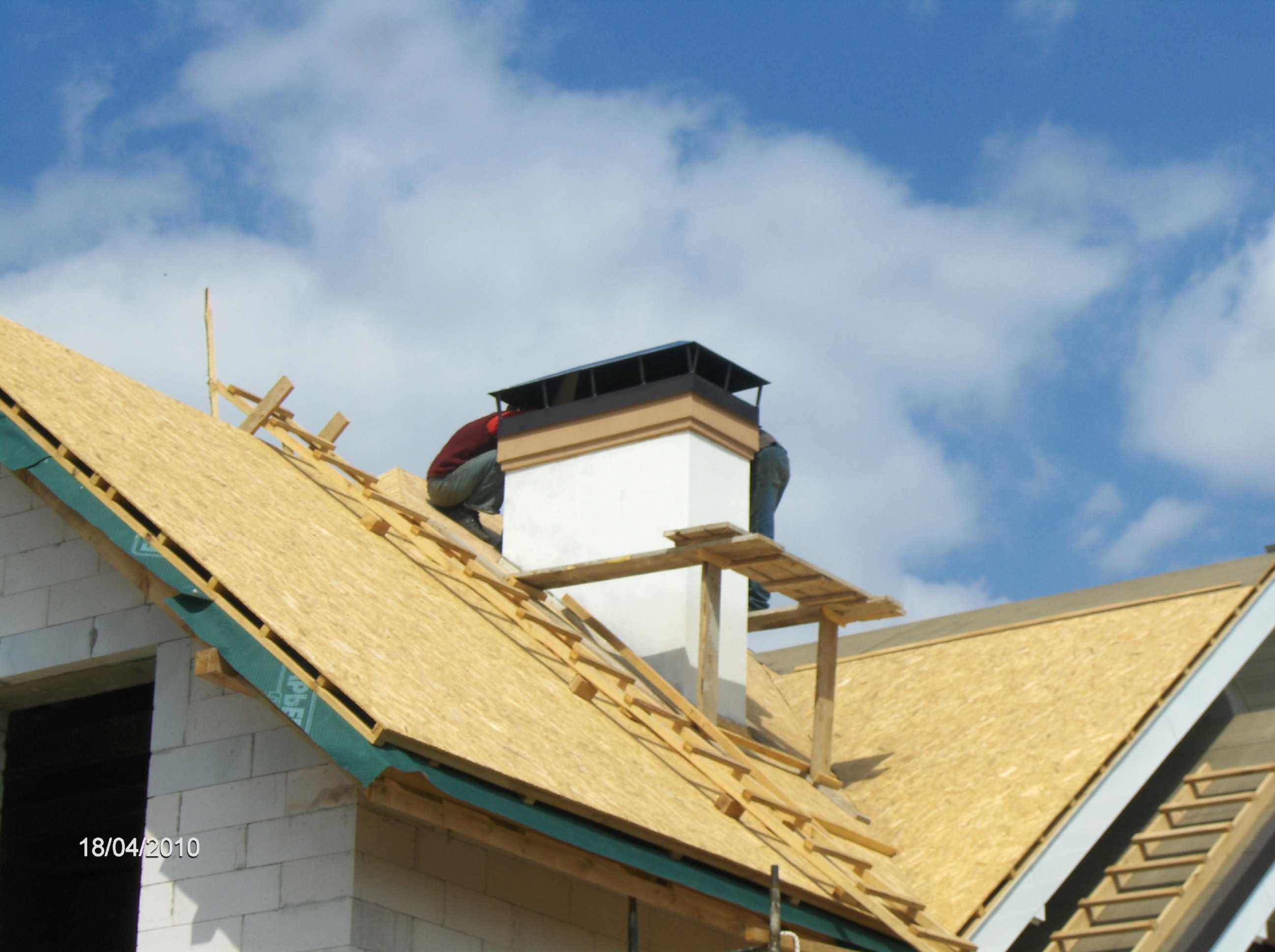

Итак, все подготовительные процедуры проведены и переходим к установке.

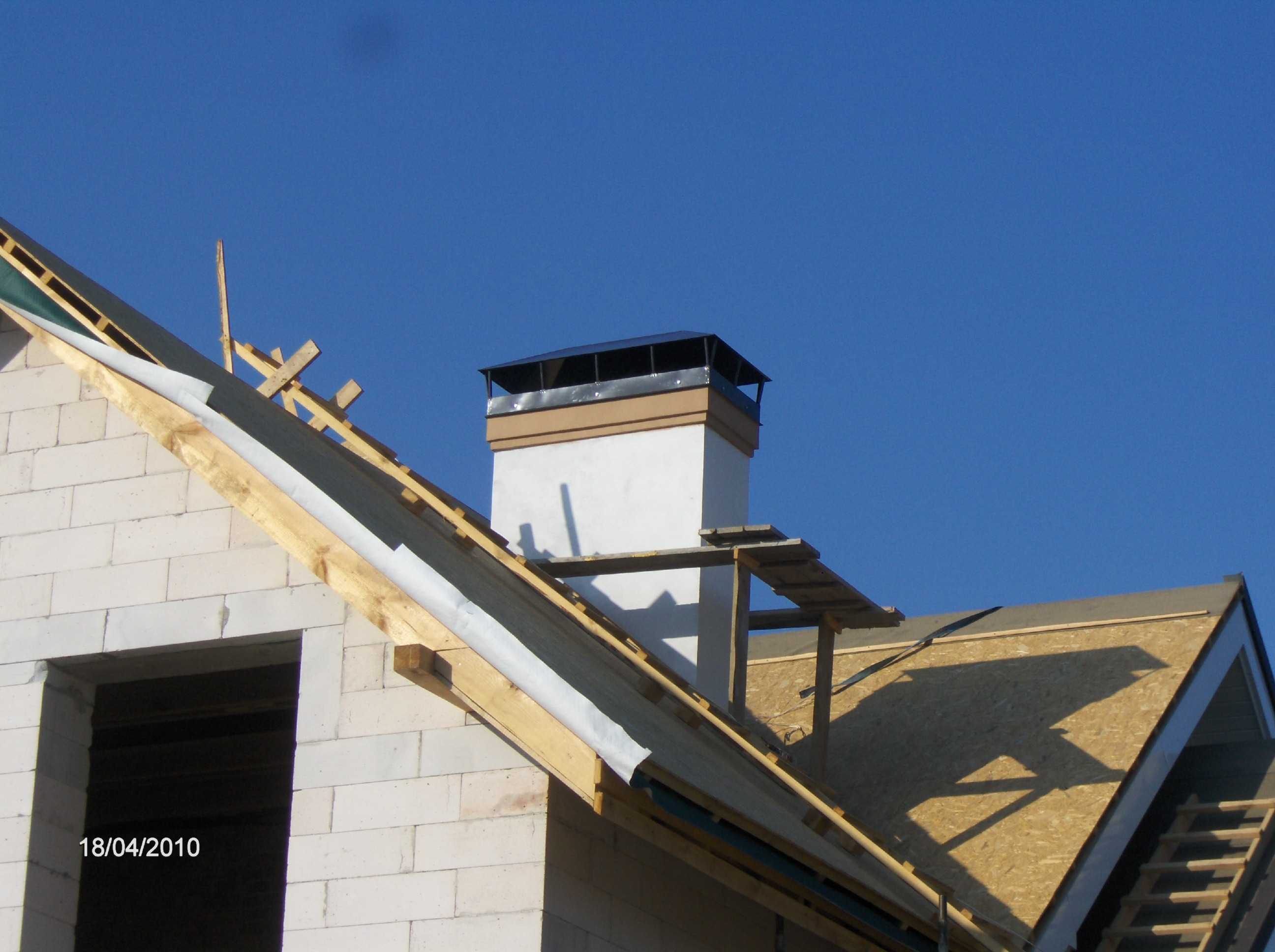

Т.е. поставили гриб, наметили места, где выступают штыри крепления стоек (фото1), снимаем, вырезаем ножом пазы, опять одеваем, намечаем карандашом места для сверления сверху, а снизу сразу проходим буром пенопласт (потому что иначе ровно не засверлишся - неизбежно бур сползет в сторону и тогда винт не попадет в дюбель) - это фото2.
Потом опять снимаем гриб и перфоратором бурим вверху отверстия под самозабивные дюбеля 6х60 там, где наметили карандашом (фото 3). И еще тут же сверлим отверстия для крепления окончания дымоходов из нержавейки (на фото2 оно лежит на ближней трубе) - крепим в двух точках по диагонали...
Тут же хочу ответить wsag - сделал неправильно, НЕ выводил дымоходы через козырек наверх.... пока... думаю, если понадобится, то сделаю потом.
У меня там, где камин, вентканалы соседние аж из подвала - обратной тяги не будет точно.
Там где котел - тоже соседние каналы из подвала и из с/у первого этажа... Надеюсь пронесет...
Итак, после того, как пробурили дыры вверху, делаем то же по бокам.

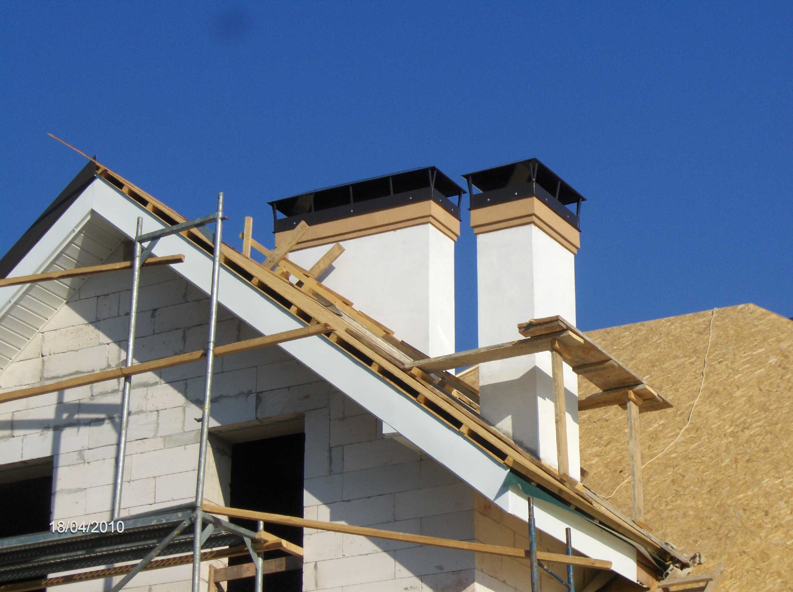

Верхний пласт пенопласта уже пройден, поэтому осталось пробурить кирпич. Дырку сверлим точно по длине дюбеля (120мм) (см. фото1). После этого устанавливаем в просверленные по бокам дыры дюбеля заподлицо с эппс (фото2), потом одеваем грибок, прокладываем по периметру "подкладку" (тот самый злосчастный линолеум) и закрепляем все посадочные места.

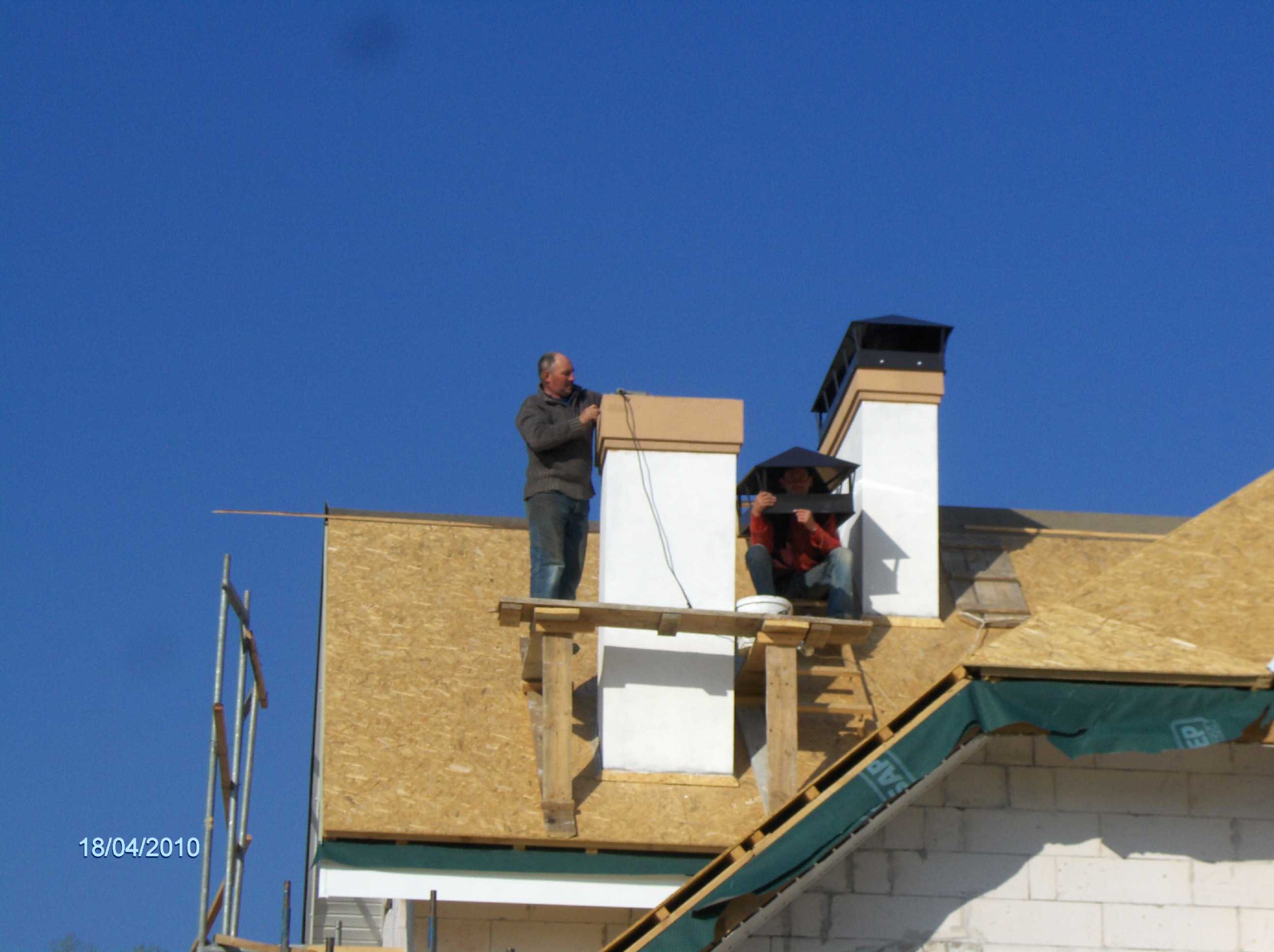

Сверху забиваем самозабивными (человек справа), по бокам шуруповертом закручиваем винты ("левый"). Купил отдельно гайки с резиновыми прокладками, которые одевали на винты перед закручиванием - чтоб не поцарапали окантовку да и прижмется плотнее - процесс на фото 3 ("сенас одновременной игры на трубе").:)

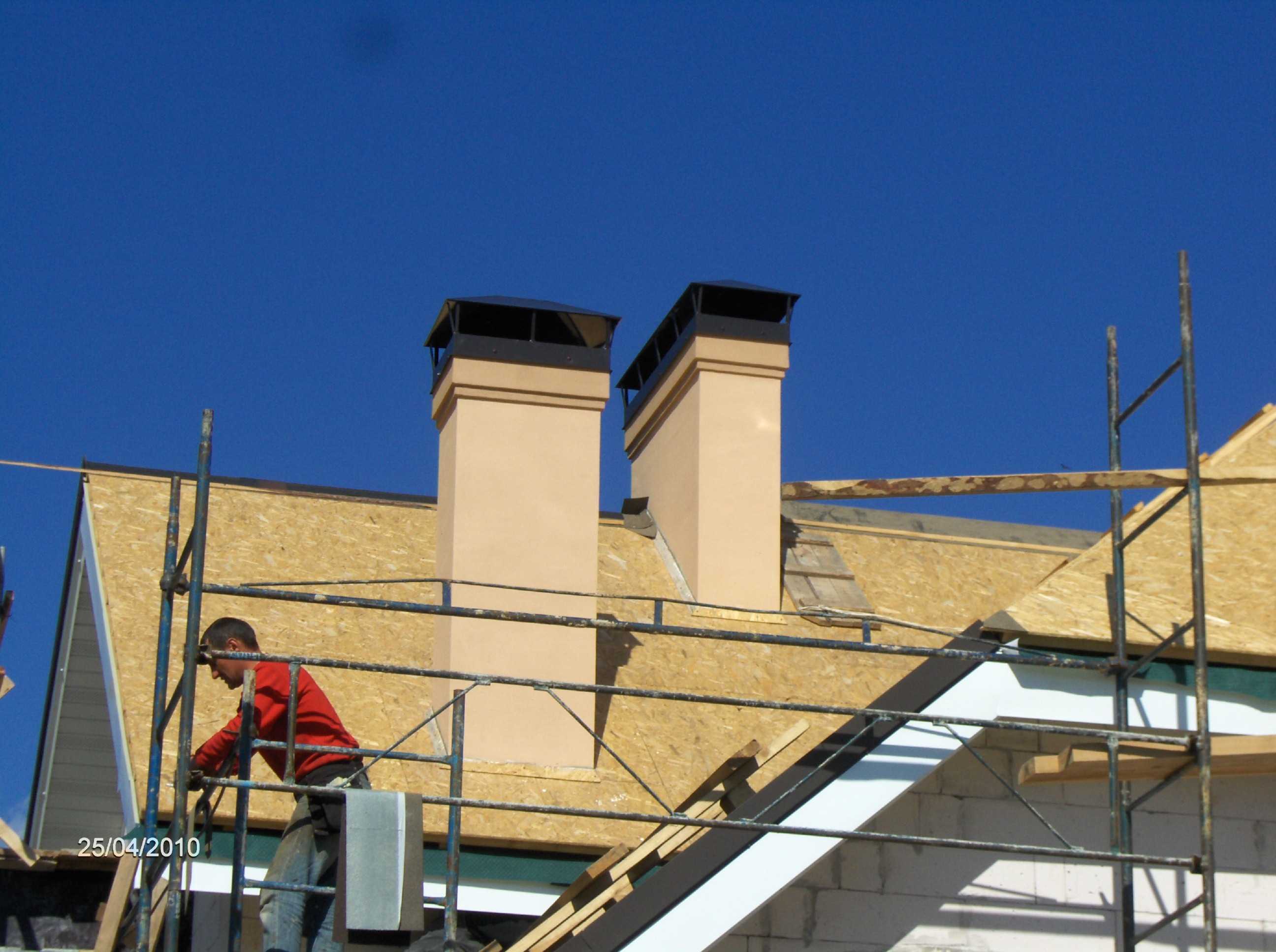

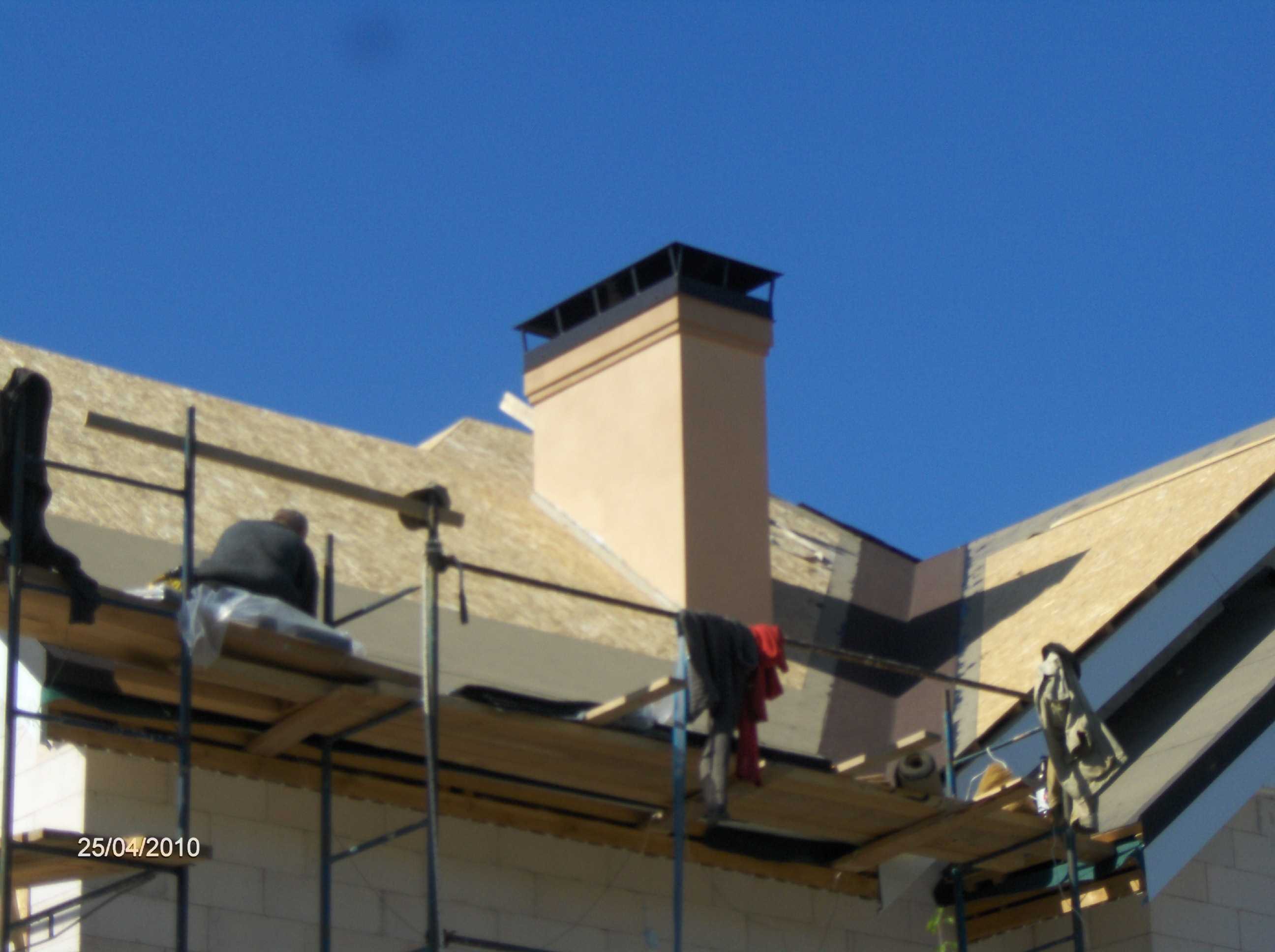

Итого в результате имеем грибы на всех трех дымарях.
Осталось только покрасить нижнюю часть труб, чтобы они приобрели завершенный вид...
И еще думаю все-таки головки винтов и шайбы (крепления по бокам) покрасить коричневой эмалью, хотя наверное и так было бы нормально...
Кстати говоря на фото 1 видно, что невзирая на всяческие подкладки при креплении винты все-таки немного перетянули... и видны небольшие волны.
В-общем, после того, как все установили, винты покрасили эмалью...
Ну и трубы покрасили. Издалека вроде как ничего, но при рассмотрении вблизи (залазил на крышу) видно разводы, неравномерность покраски и всякие неровности... А все потому, что нужно было еще раз финишной шпаклевкой пройтись после СТ-85... Решил, что на дымарях это ни к чему - и так сойдет... типа издалека не видно, а со временем пылью припадет и все будет ОК... Теперь жду пылевую бурю для полного успокоения...:rolleyes:
