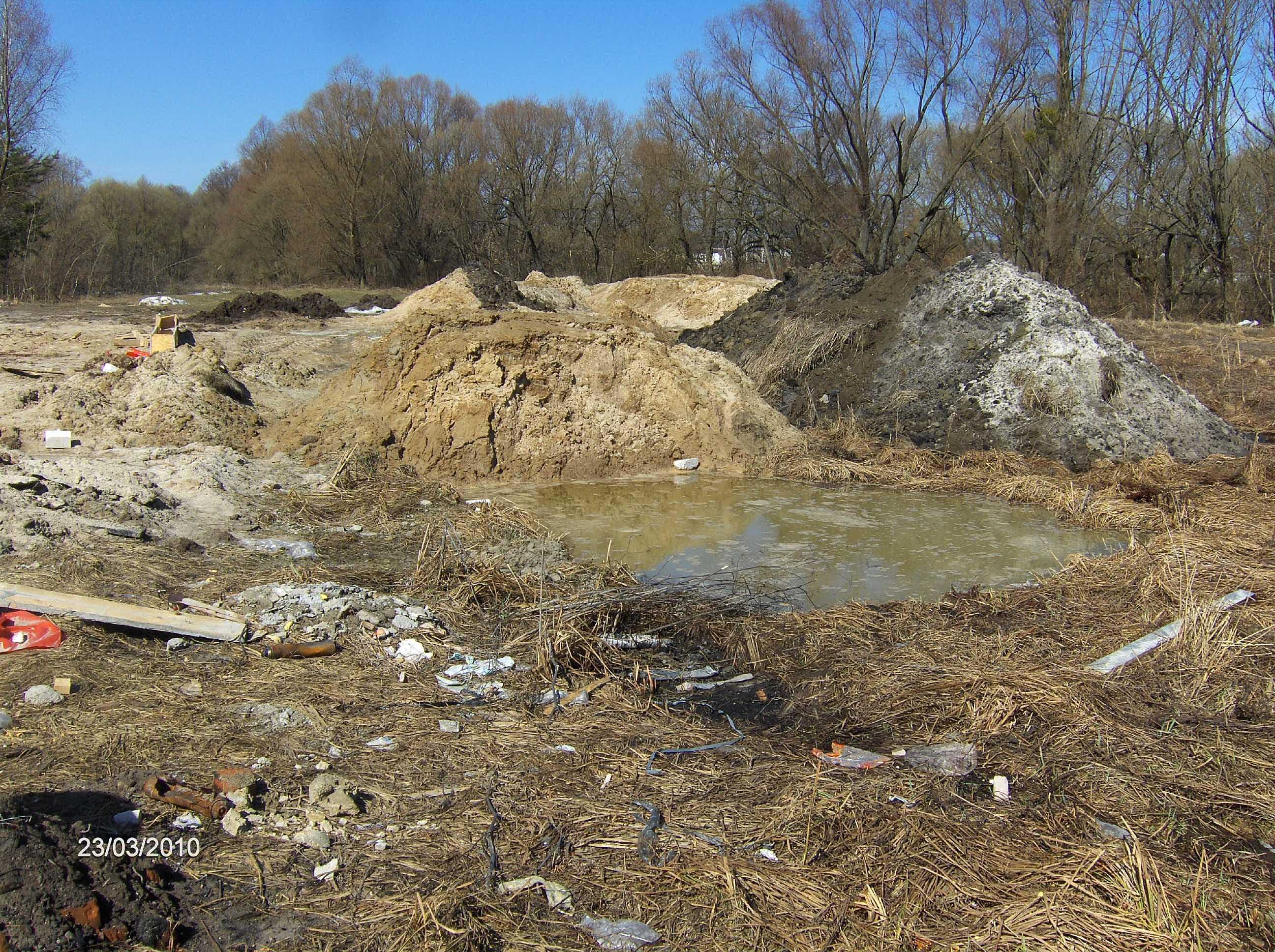

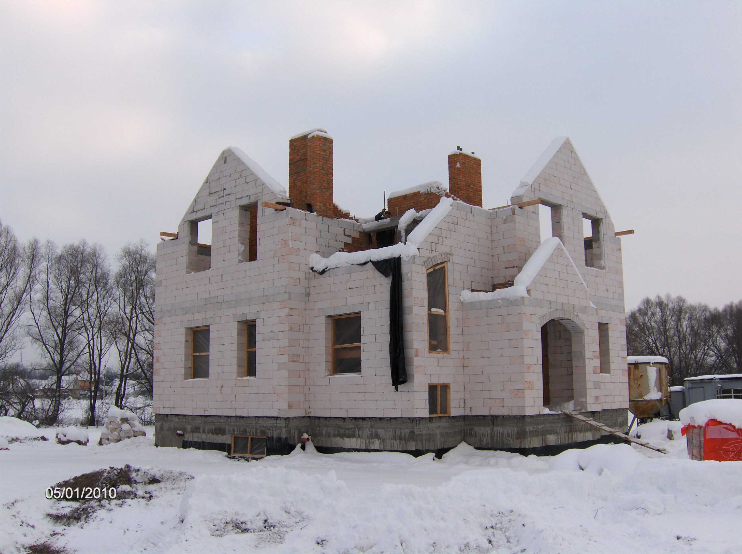

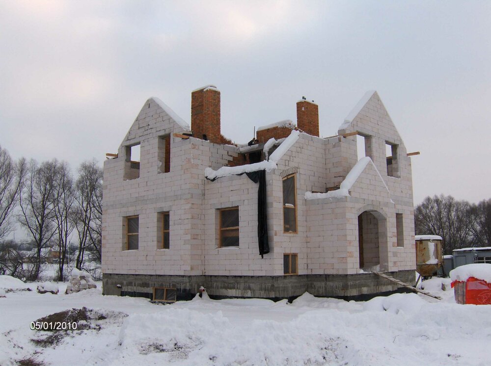

Блин, плохо дело у меня с озером (фото4). Похоже, вода "уперлась" в торф и дальше не уходит (стоит уже больше двух недель на максимуме).
Кто-то знает про мелиорацию чего? Как "осушали" или где можно почитать... блин...

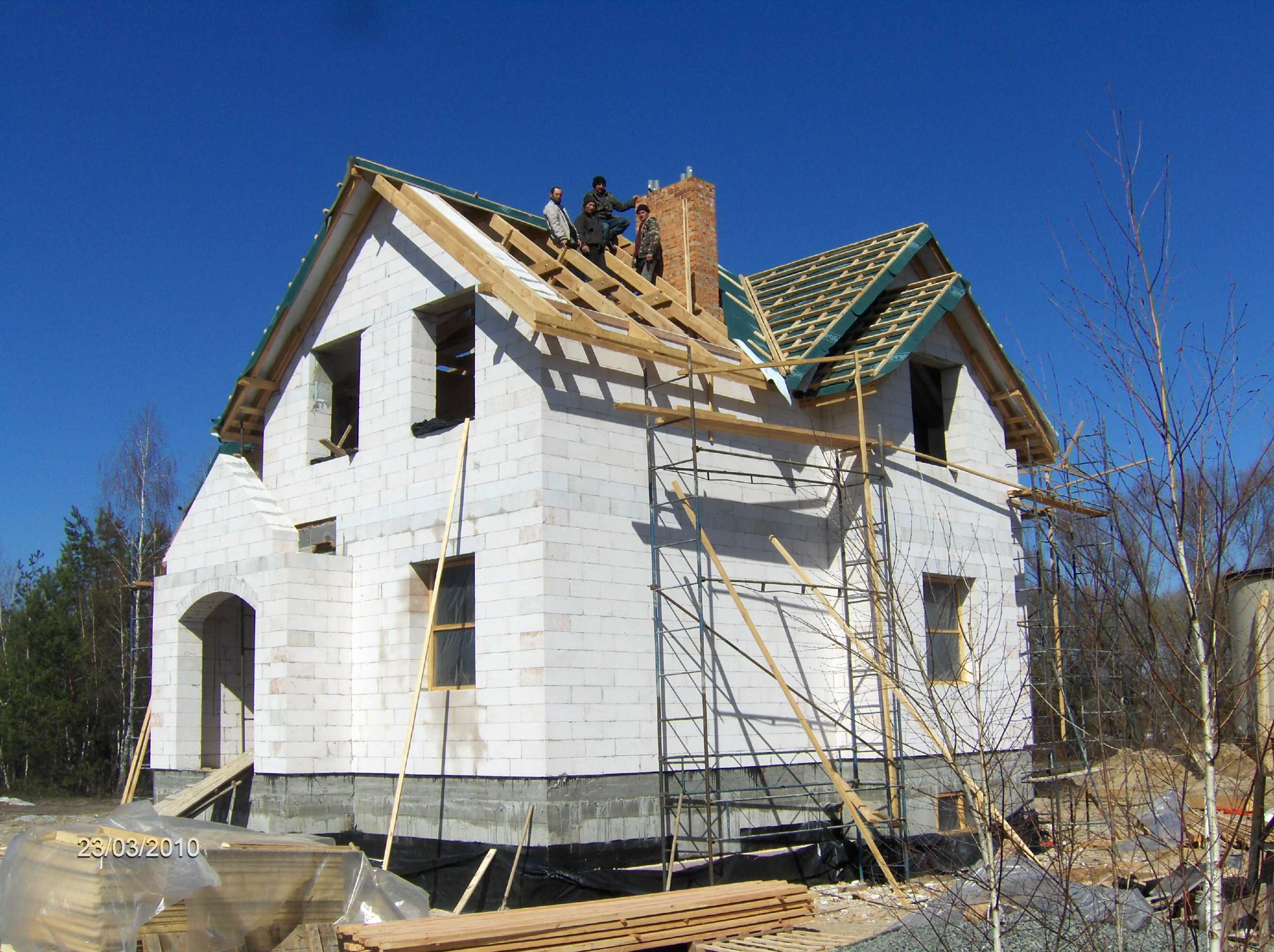

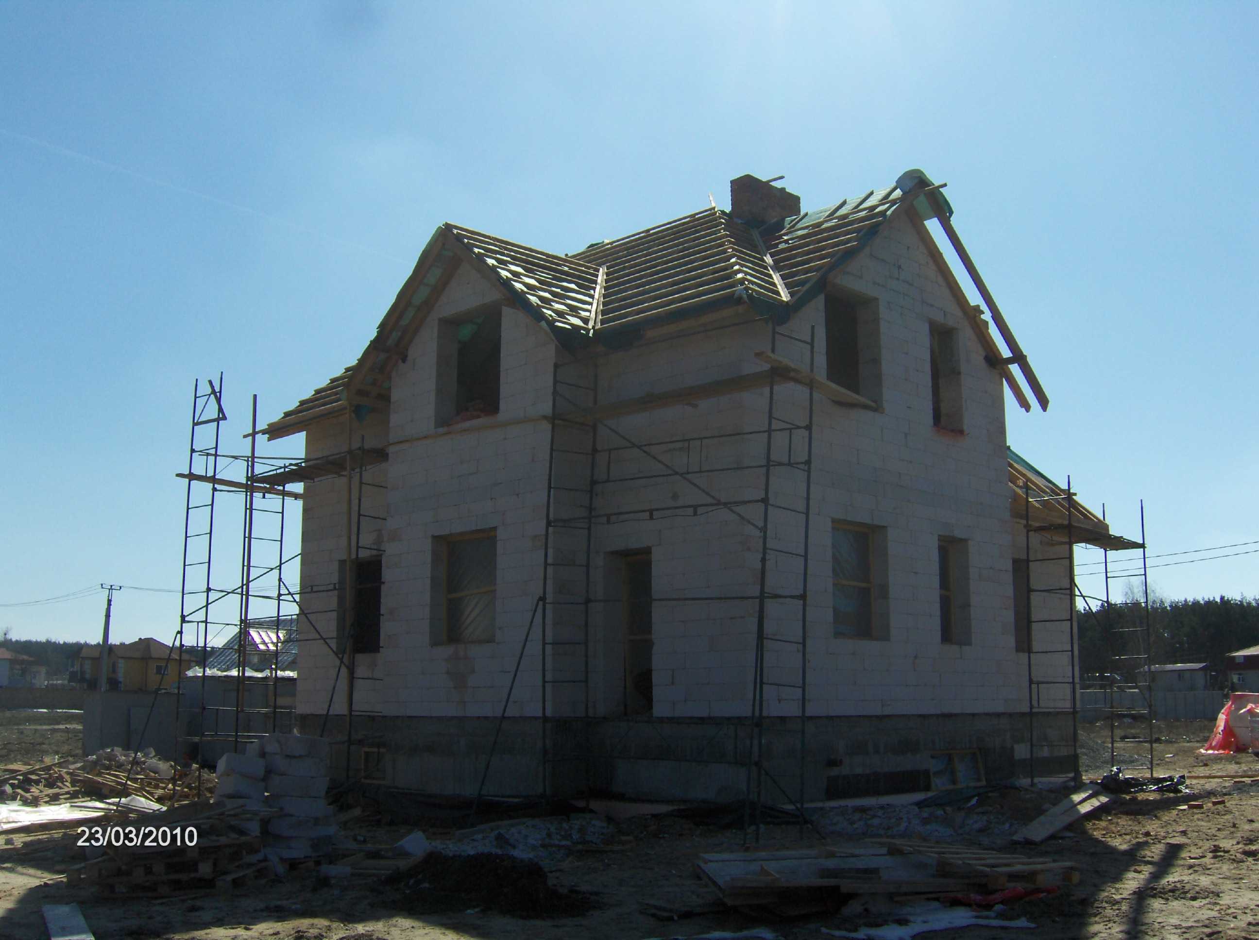

Вот они, бойцы видимых фронтов строительных баталий...
Все четверо - родные братья.

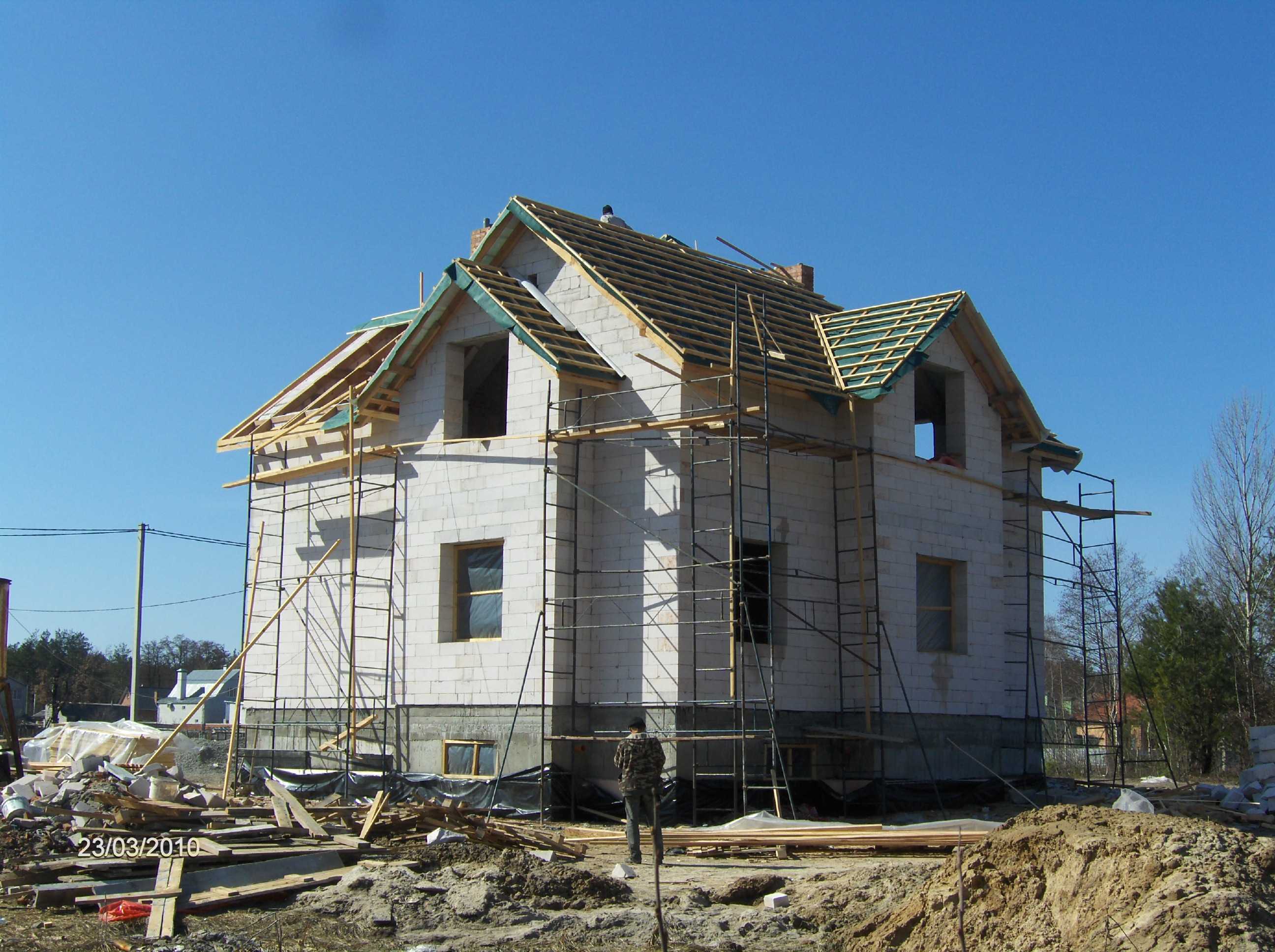

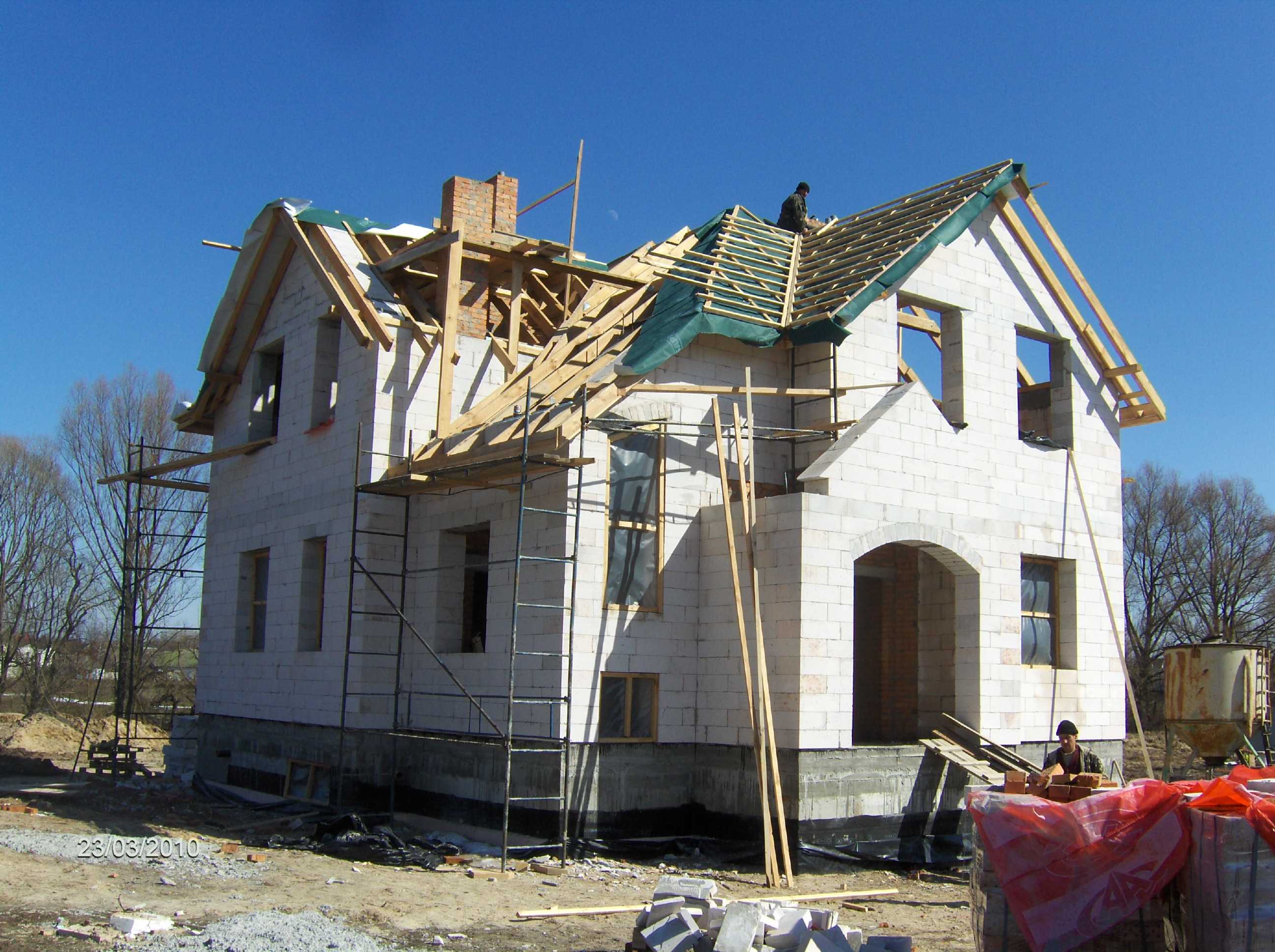

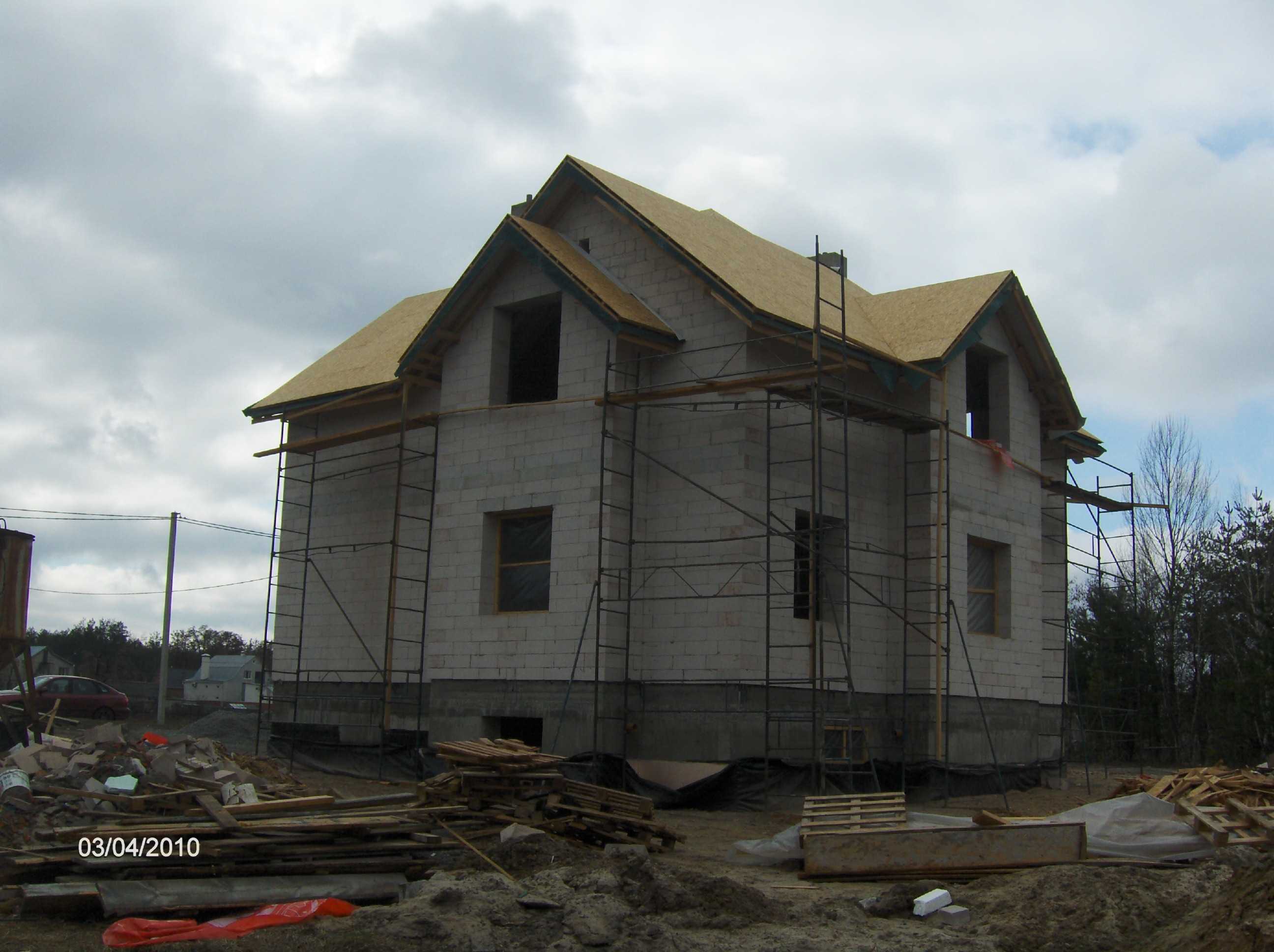

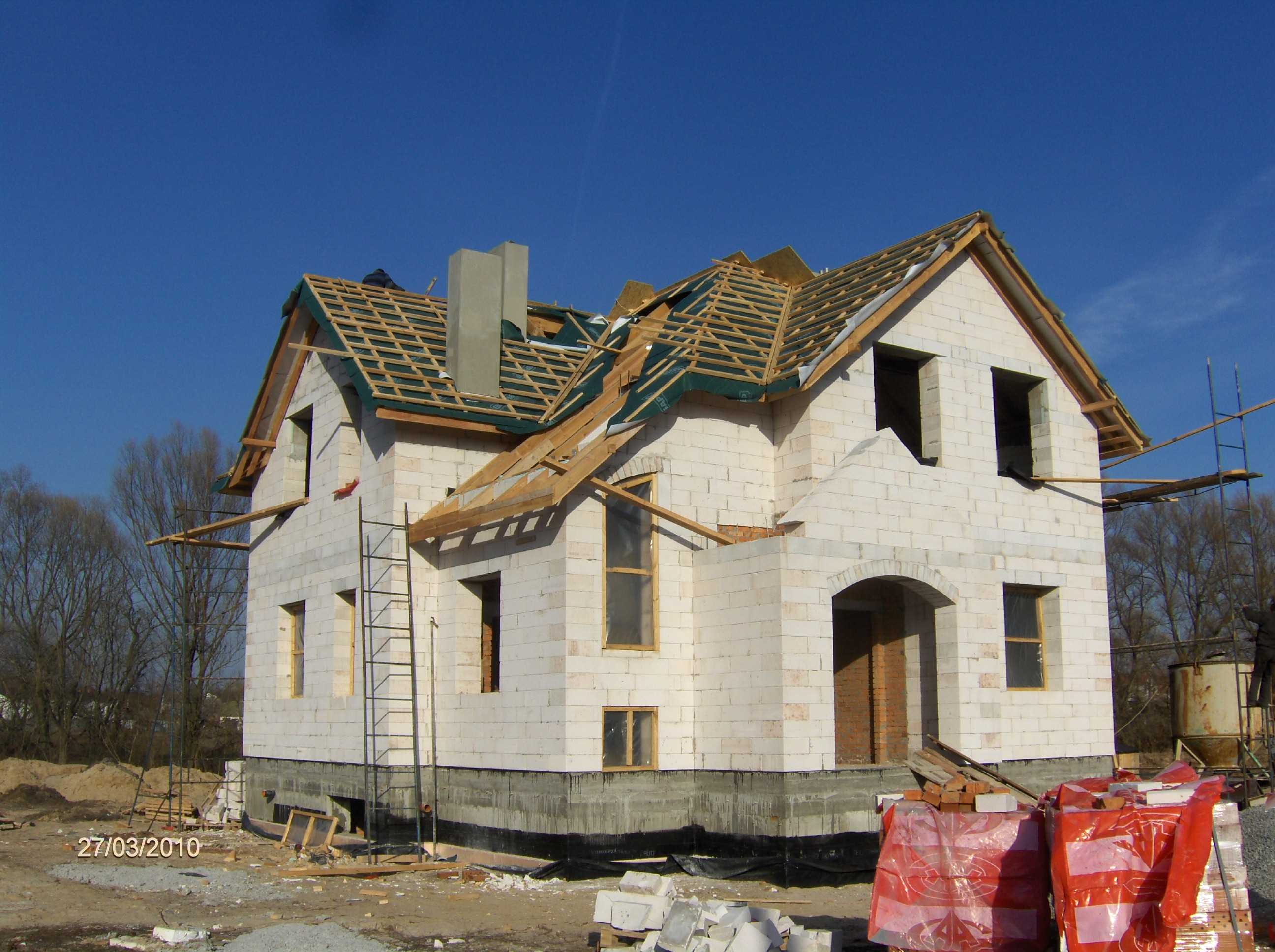

Оббивка пленкой и подготовка обрешетки приближает нас к заветному часу... или времени Ч

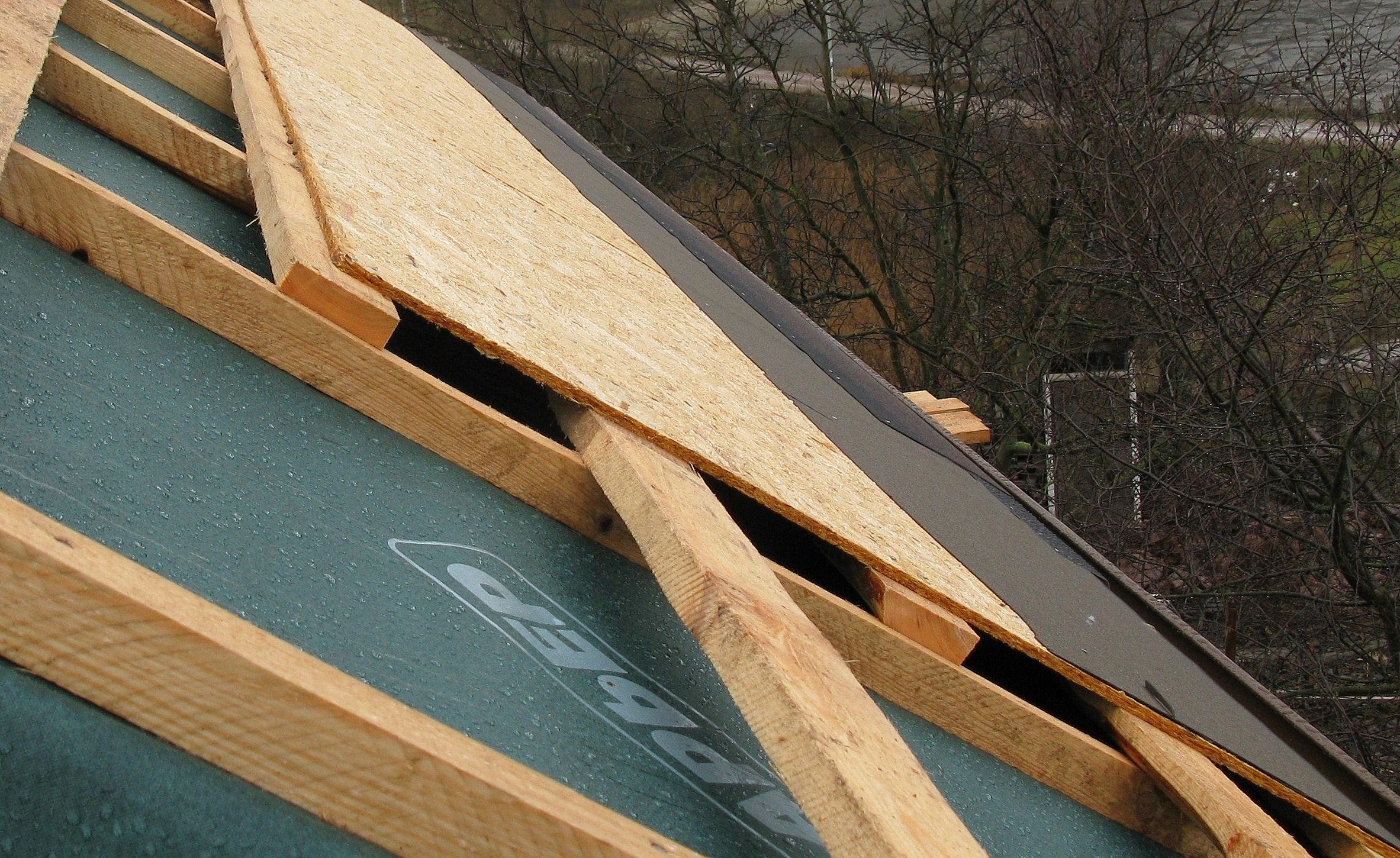

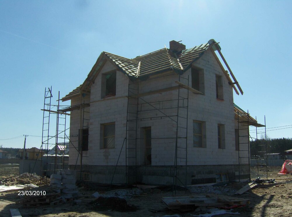

Под битумку обрешётку лучше бить доской(в идеале 20-35 мм),см. моё фото,а не монтажным бруском 50х50,по книгам можно и так и так,но по опыту доска рулит....
....каким образом на бруске шириной 50 мм вы будете стыковать листы ОСП с дилатационным швом???ОСП ляжет краями на брусок по 23 мм и туда в каждый край забьётся гвоздь???подумайте,хорошо ли он будет там держать плиту??поймаете ли вы там шаг,кратный 125 см ширины ОСП,трудно???особенно если брусок чуть кривой...
.....шаг между доской около 20-мах 35 см,также в ендове дополнительно прокладывают ещё один слой мембраны,вдоль ендовы.
Пы.Сы.Кроме того,с доской легче и удобней работать рабочим,а значит меньше будет косяков.

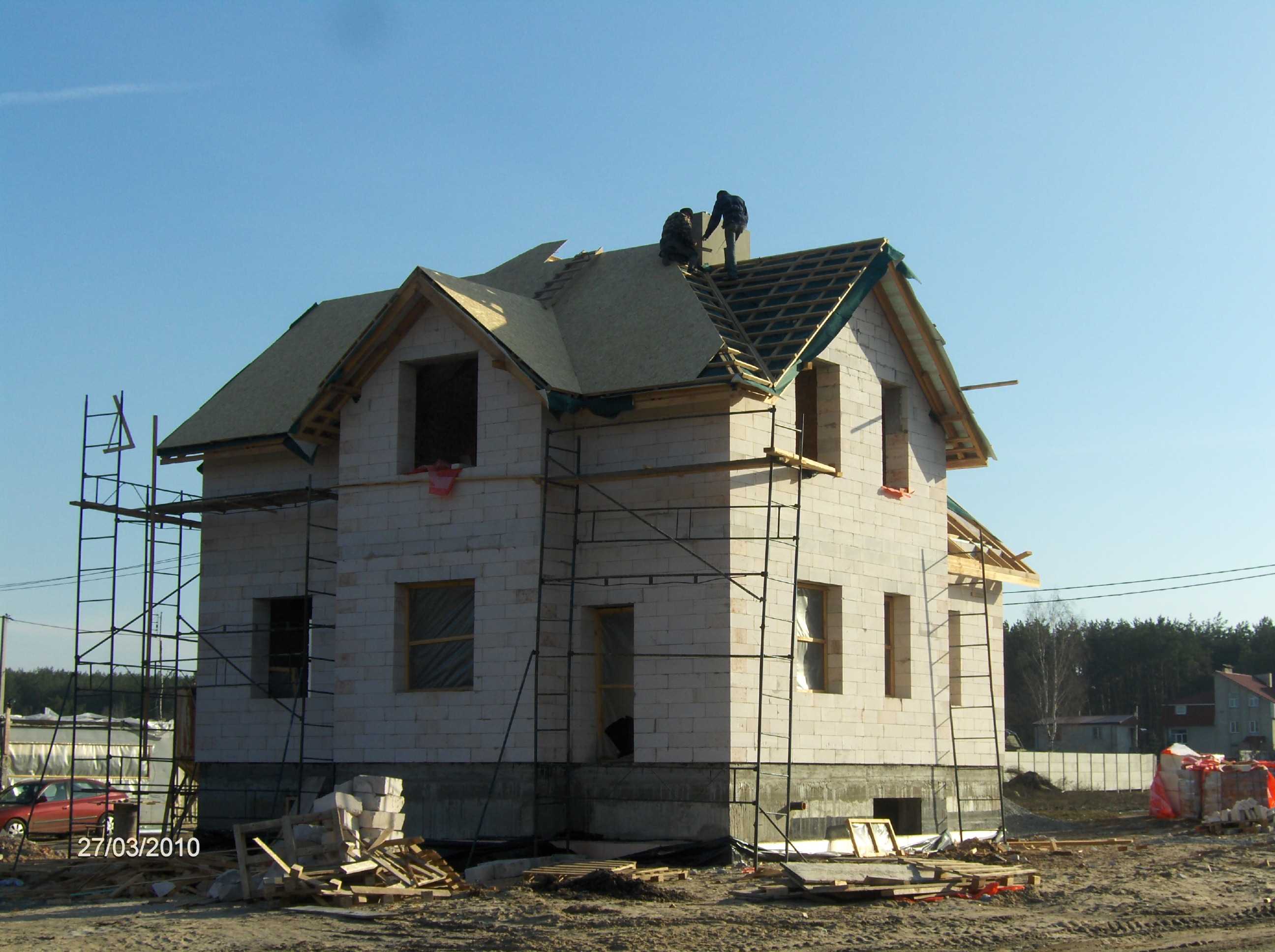

Практически все бъют доску, и мои - не исключение. Прораб тоже говорил, что доску надо брать... Но весь пиломатериал был уже закуплен и завезен в прошлом году. Бруски закуплены по проекту, который делал архитектор... Это сейчас у него два высших срока :) по архитектуре и строительству гражданских зданий, а до этого он дома строил и переделал не один десяток крыш. У меня с ним постоянные дискуссии по всем узлам и иногда мне (сильно начитанный такой ;) ) даже удается переубедить его (как, например, с лестницей - отдельная тема)... но тут он настоял на брусках. Много перечитал и пересмотрел и пересоветовался и посчитал вполне допустимым. Понятно, что доски будут более равномерно перераспределять нагрузку, но бруски достаточно густо - через 300мм... а вот "сведение" стыков делаем на дополнительном брусе, который прибивается рядом с "конечным". Я сильно хотел в местах стыков прибить 100х50, но это нужно было с такой точностью расчитывать... в-общем, задача не для строительной тематики.... после многих критических высказываний по поводу моих переживаний и заморочек стал относиться к вещам немного проще...
Мембрану укладывали по ендове, скатные части заводили на 30-40см, перехлест не делали и к ендове не прибивали, чтобы был свободный сток конденсата или влаги (не дай Бог)... Для парней это было впервые, поскольку раньше они делали на ендове перехлест соседних скатов и прибивали контррейкой к ендове. В таком разе влага стекает и упирается в эту контррейку, которая в результате увлажняется и...
Архитектор все им пояснил и они согласились, что так, как мы сделали - лучше, хотя мороки больше...
По поводу косяков - архитектор ведет авторский надзор, каждое утро в 7 часов делает "развод": принимает сделанную работу и ставит задачу на день... если есть вопросы - обсуждает (именно обсуждает, а не командует). Я появляюсь набегами по выходным, если что не нравится - решаем на месте с архитектором и обсуждаем (именно обсуждаем) что и как делать дальше

Возможно фото такое,но контрбрус там 50х50 мм,мы так делаем всегда.
Бруски закуплены по проекту, который делал архитектор... Понятно, что доски будут более равномерно перераспределять нагрузку, но бруски достаточно густо - через 300мм... а вот "сведение" стыков делаем на дополнительном брусе, который прибивается рядом с "конечным". Я сильно хотел в местах стыков прибить 100х50, но это нужно было с такой точностью расчитывать... в-общем, задача не для строительной тематики.... после многих критических высказываний по поводу моих переживаний и заморочек стал относиться к вещам немного проще...
В том то и весь фокус,чтосведение плит ОСП надо делать на одной доске/брусе,т.е. плоскости,патамушо на двух рядом лежащих брусках,даже одного сечения,разный прогиб/деформация...
Мембрана сходится в ендове и поверх неё поперёк прокладывается ещё одна,но это так,изыски,в случае с ОСП-битумкой это не критично.
Если архитектор такое сечение запланировал и "каждое утро в 7 часов делает "развод" и "если есть вопросы - обсуждает (именно обсуждает, а не командует). Я появляюсь набегами по выходным, если что не нравится - решаем на месте с архитектором и обсуждаем (именно обсуждаем)",то не удивительно наличие косяков,что мы видим на Ваших фото.Впрочем,я думаю,тут ситуация такая--семь нянек и дитя без присмотра.
Это было моим первым и пожалуй главным аргументом в пользу доски...

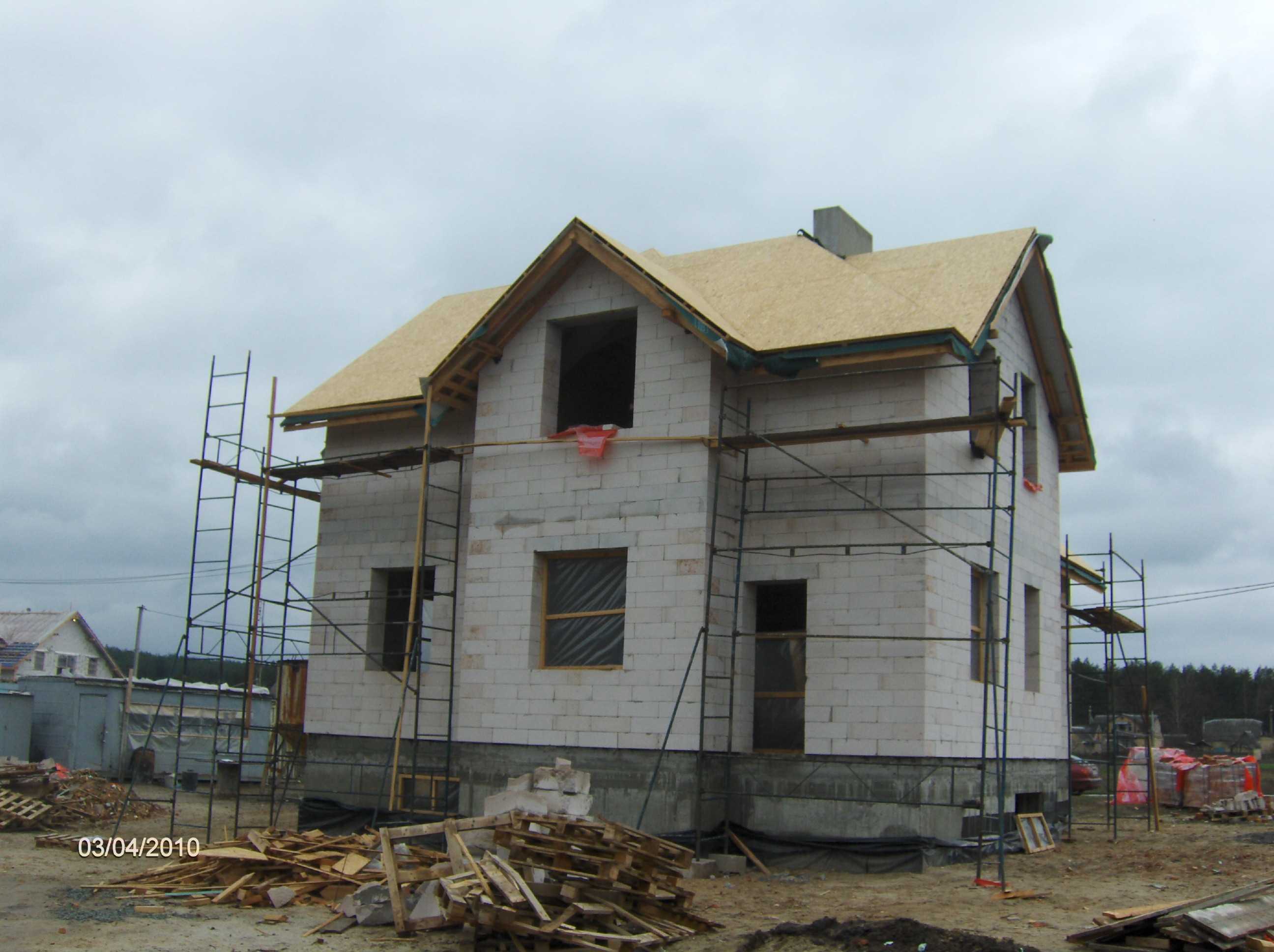

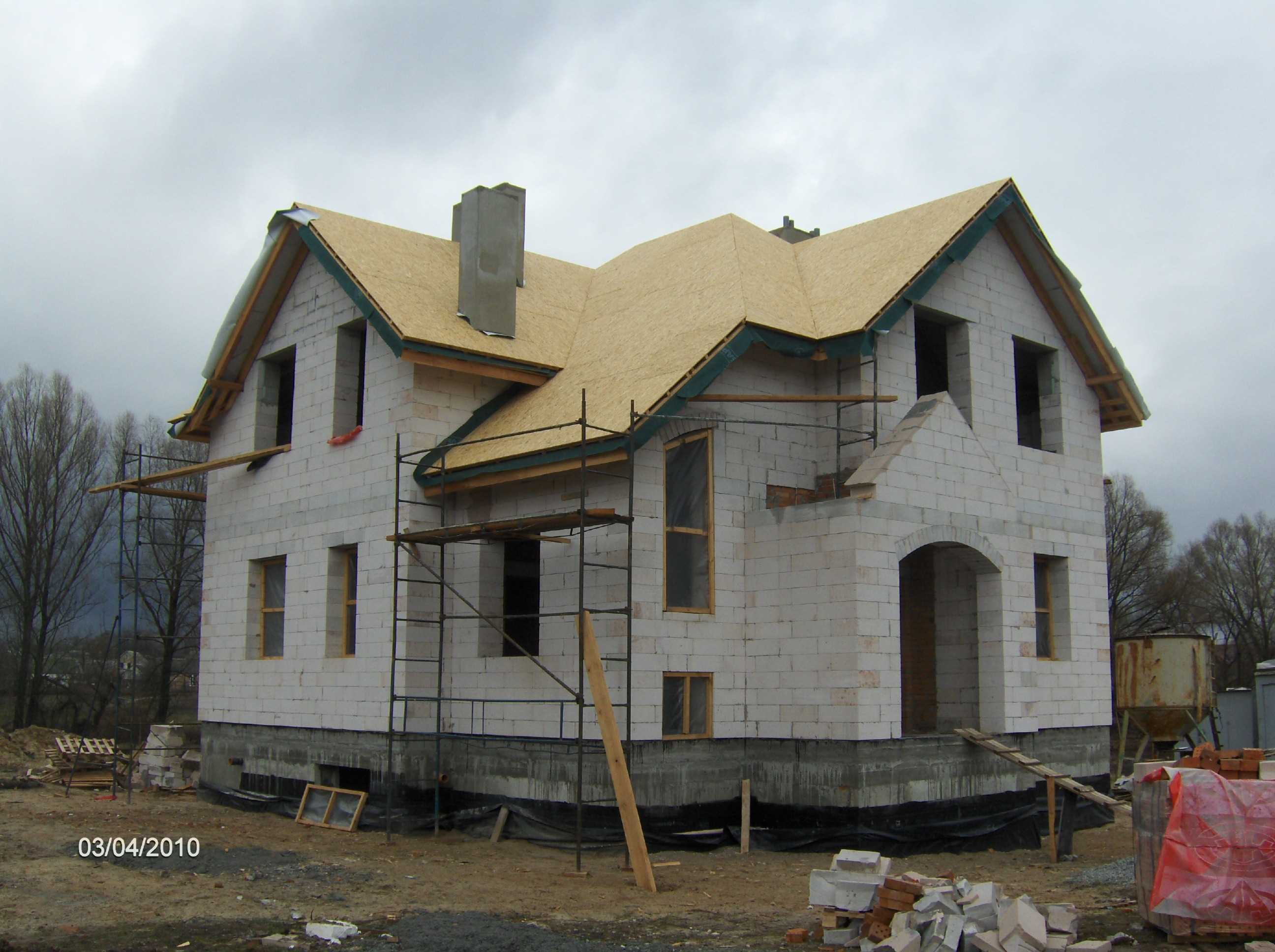

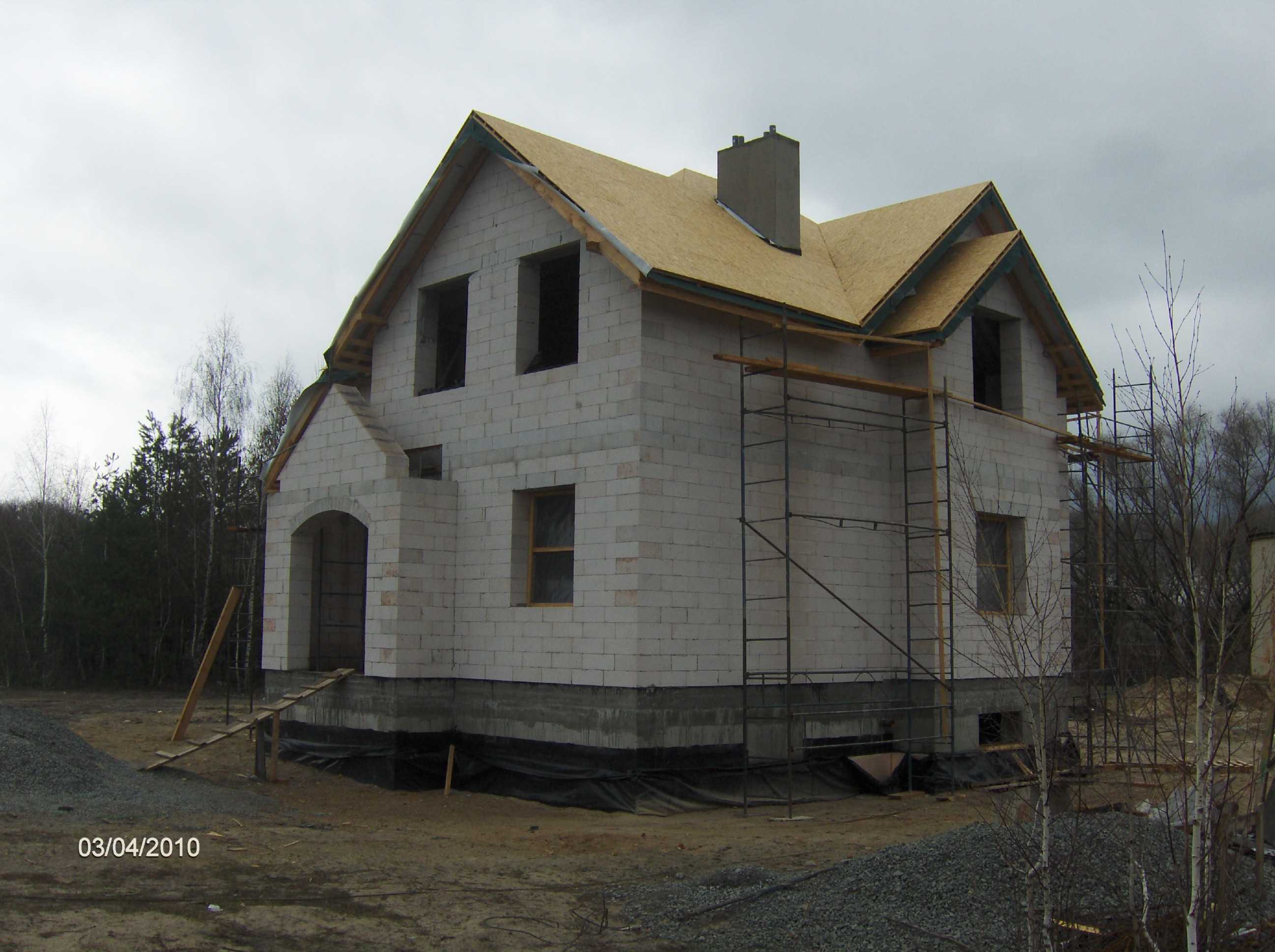

Плиту купил в Практикере по акционной цене 99.99 грн за лист...
Правда, стремянок мне не досталось - сказали, что один из покупателей штук 20 сразу прихватил...:rolleyes:

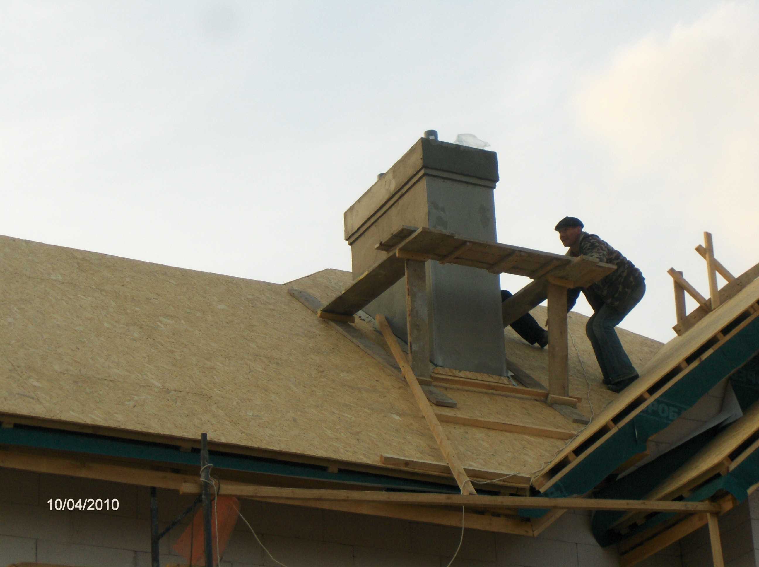

Перед тем, как раскатывать ковер, решил, что нужно сделать отделку труб - поклеили эппс, пошпаклевали... далее в планах - штукатурка и покраска.

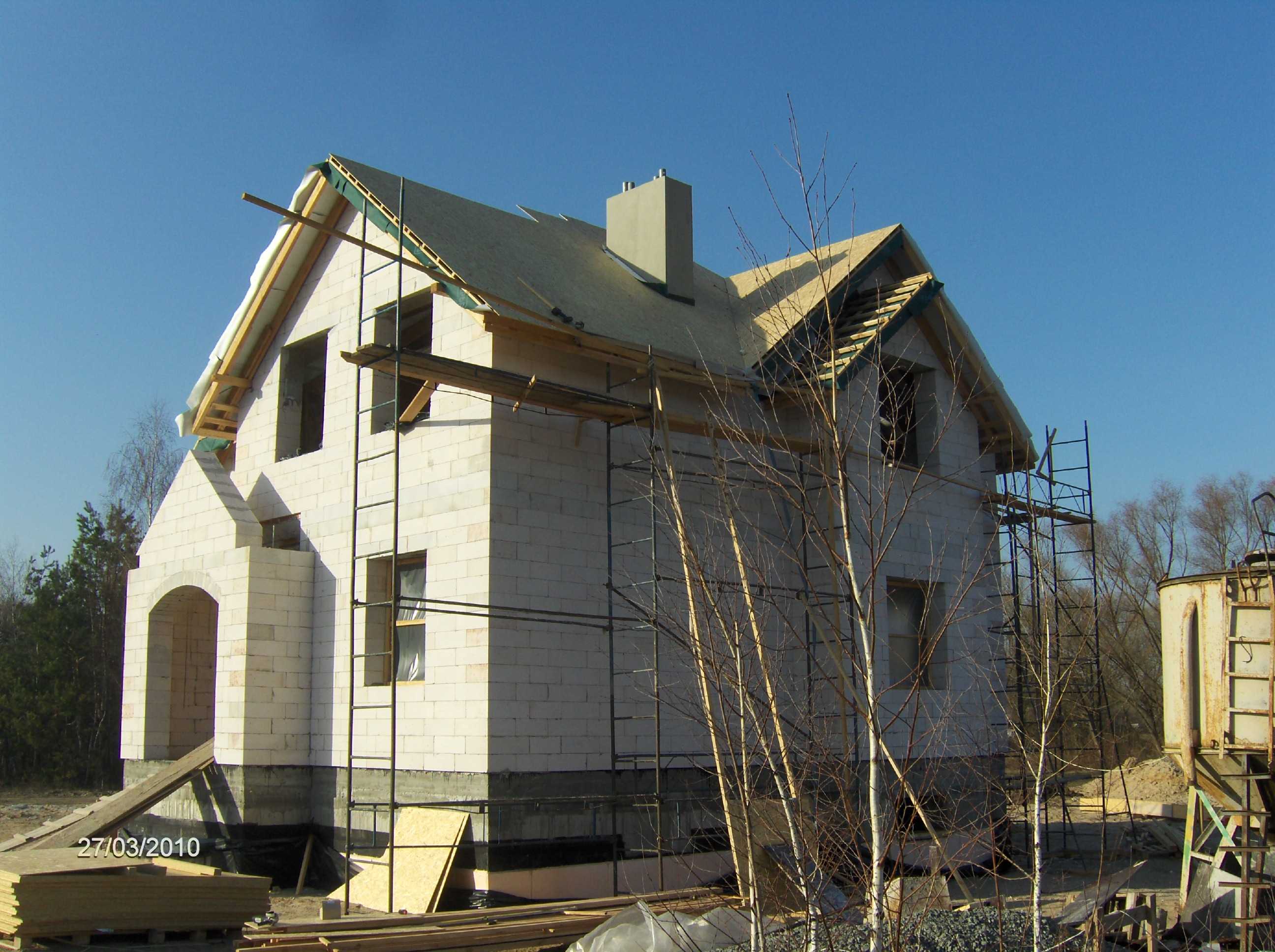

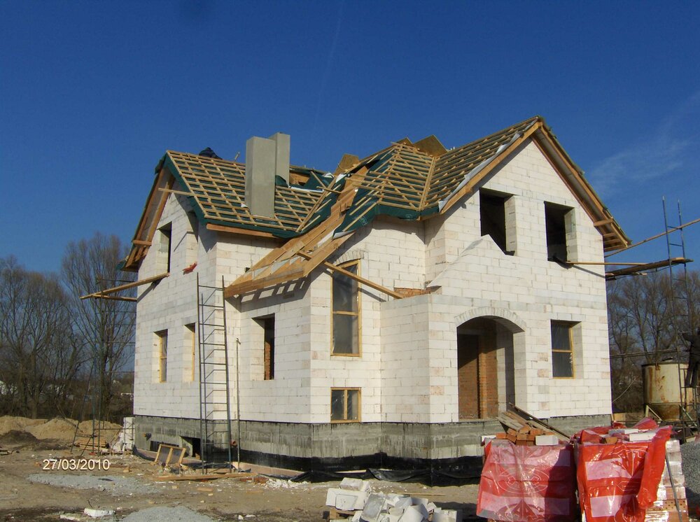

ОСП набили полностью...
Евробарьер выпустили для того, чтобы завести в водосток... посмотрим, как получится...
Уже имеем представление об общем виде - пока вроде похоже....
Теперь будем делать подшивку свесов, потом - битумка и водосток.
Делать придется скорее всего "поскатно", поскольку после каждого этапа леса переставлять врядли оптимальное решение...

А что с дымоходами решили? Неужели так и оставите?
Если нет - то сначала их нужно отделать - иначе потом загадите всю битумку.

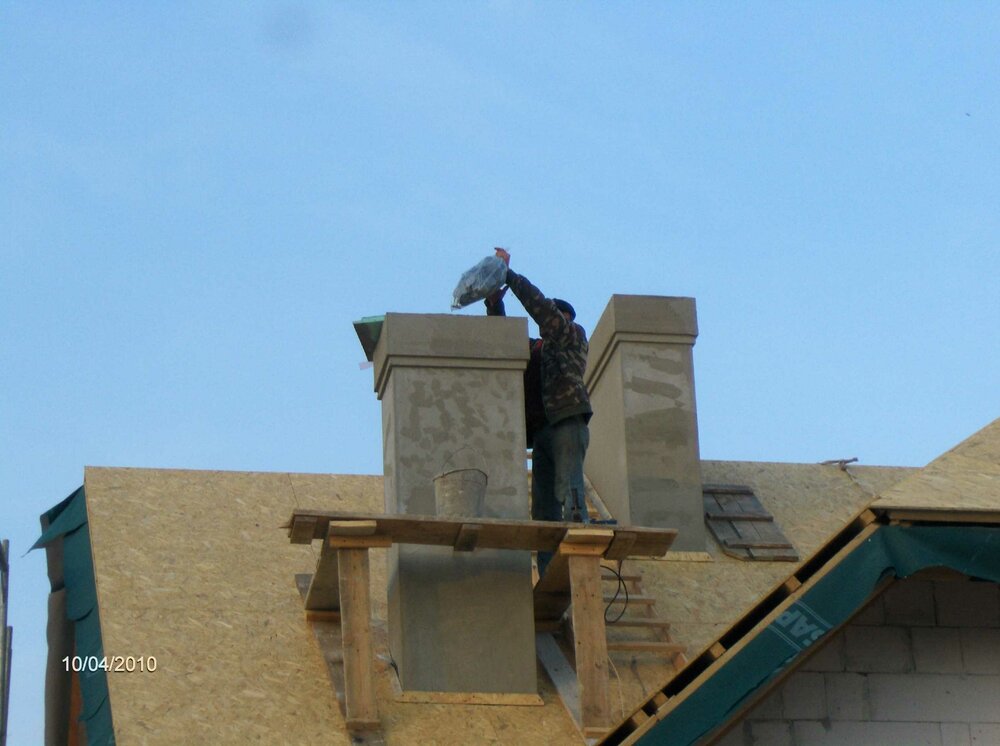

Так и я ж о том же... Невзирая на то, что уже ДАВНО принял решение отделать трубы ДО того, как стелить битумку, этот вопрос оказался неожиданным и достаточно сложным в проработке...
Заводил отдельные темы, перелопатил кучу литературы, сидел в инете...
Остановился на варианте покраски...
И тут пошло-поехало. Приклеить эппс - 1 день, забить "зонтики" - через 2-3 дня, затянуть сеткой и пошпаклевать - 1 день... ждать 3 дня... потом дополнительно наклеить "каемочку" сверху, опять дюбелить, опять сетка, опять СТ-85 ... потом штукатурить - 1 день, потом ждать 2-3 дня, потом - красить...
В-общем, ДВЕ недели цикл. Может и хорошо, что "битумка" застряла на неделю по вине поставщика, а то я бы их наверное не смог удержать.
На начало недели трубы имели следующий вид (см. фото).
Позавчера заехал в Эпицент с архитектором и женой - подбирали краску. И что интересно - архитектор сказал, что нужно брать "веер" и идти на улицу (пришлось дать 200 грн залога). Мы определились с цветами и жена с архитектором похли заказывать, а я отнес кое-что в машину и догнал их позже... а они уже оформляют заказ... меня СИЛЬНО смутила стоимость колеровки (в полтора раза дороже самой краски), но цвет вроде тот, что мы выбрали... Потом я посмотрел то, что я записал и увидел, что это другой цвет, НО при искусственном освещении он выглядел именно таким, какой мы выбирали на улице...
Так что имейте ввиду при подборе цвета, что делать это при естественном освещении (в идеале - в чуть пасмурную погоду)...
К тому же колеровка в "наш" цвет оказалась в 2,5 раза дешевле...

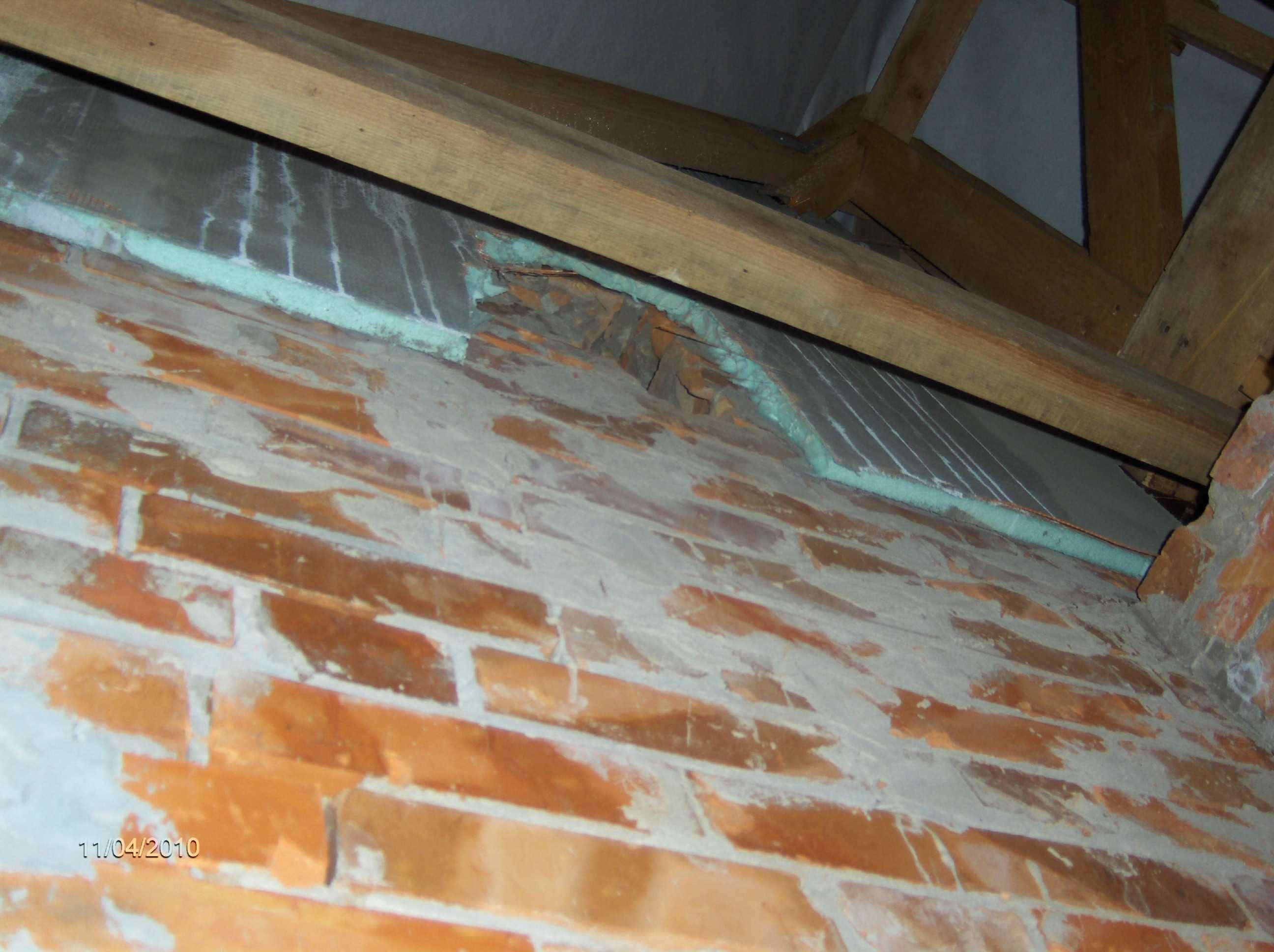

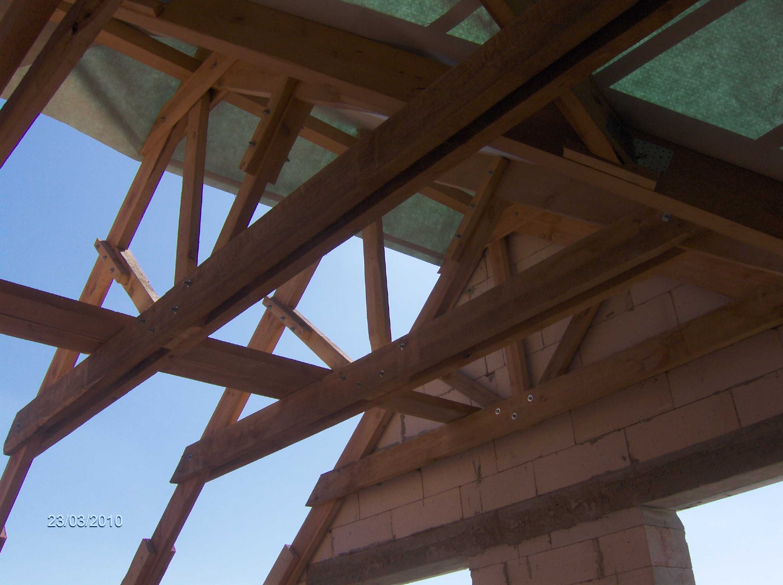

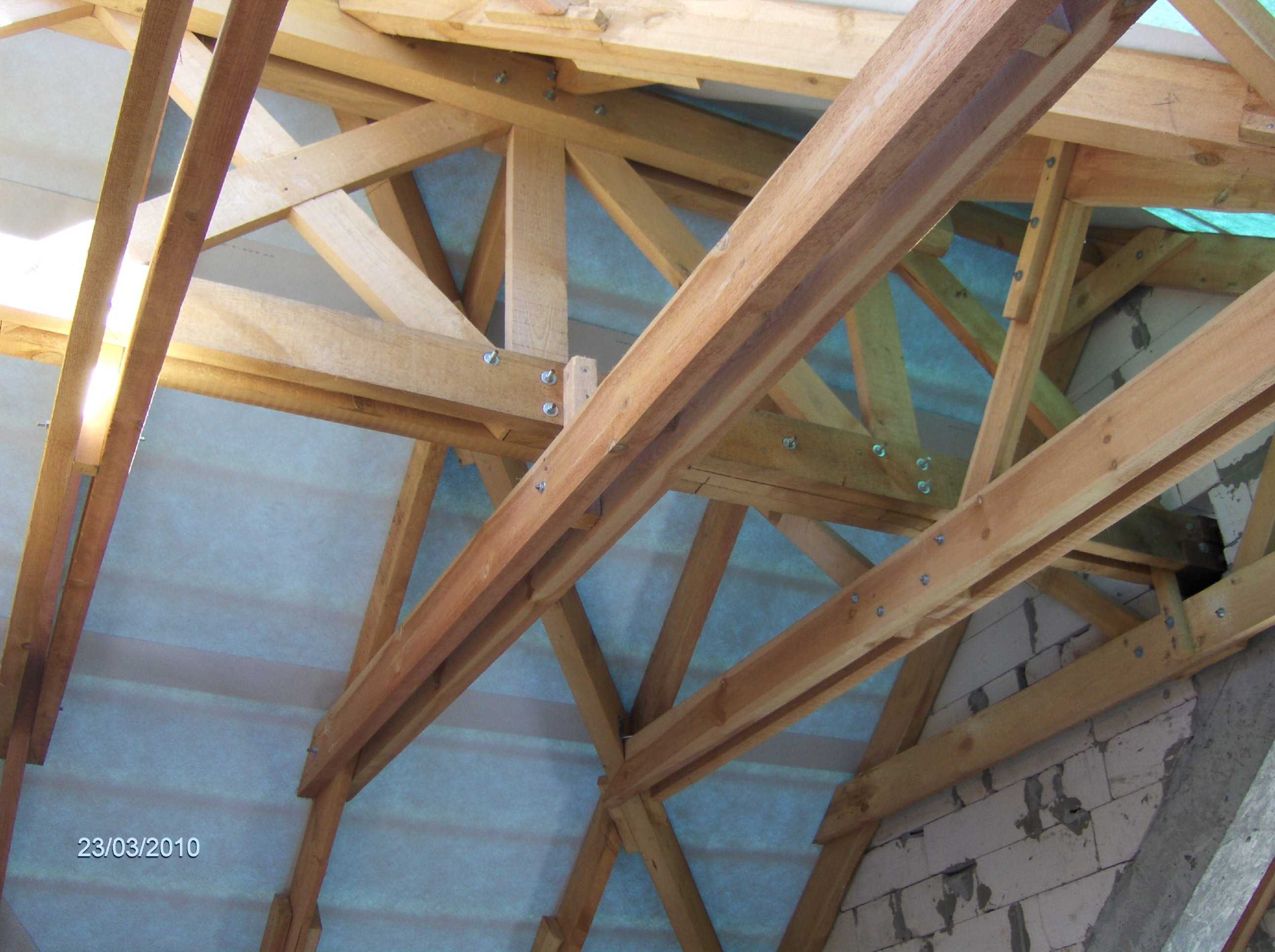

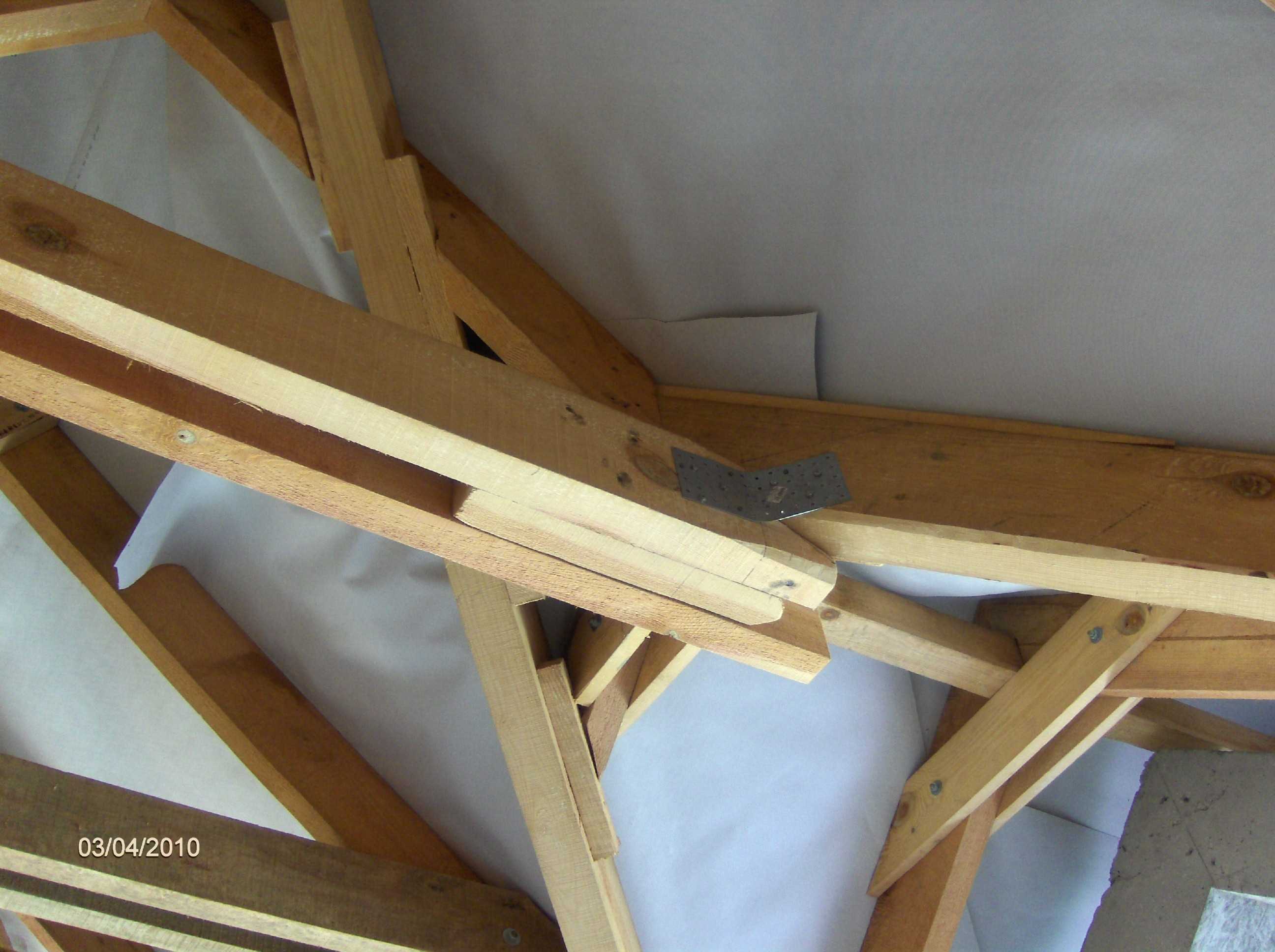

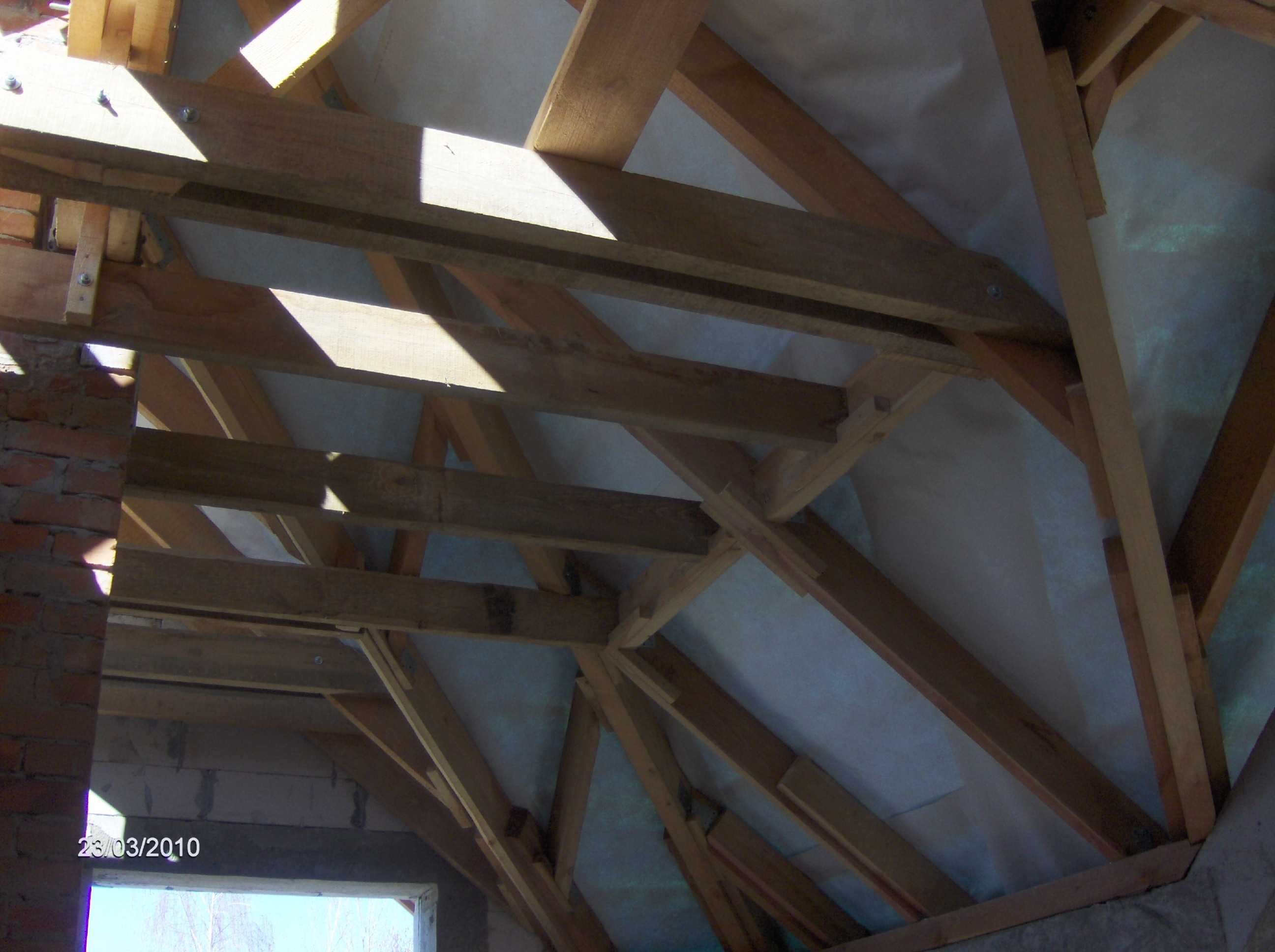

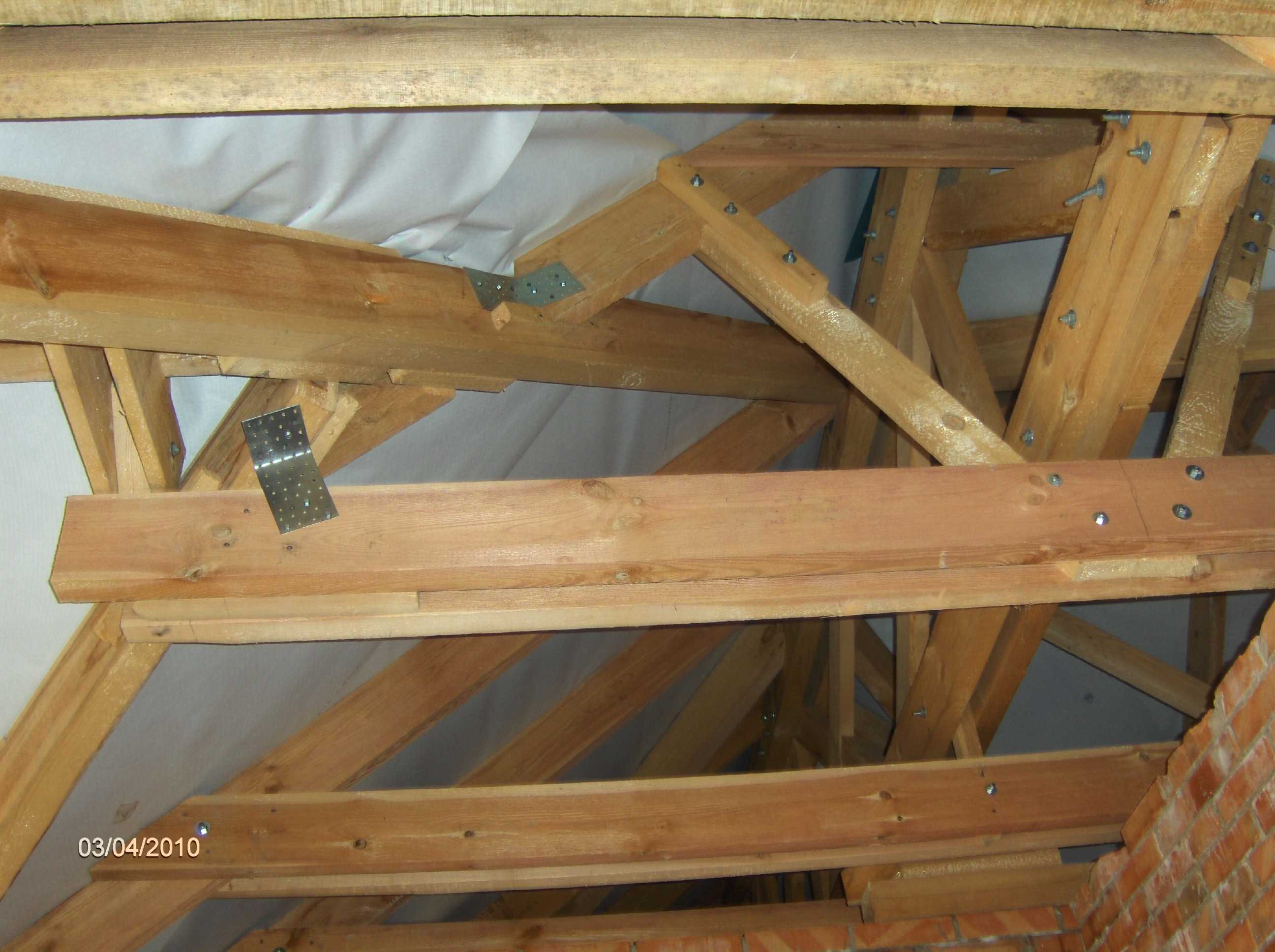

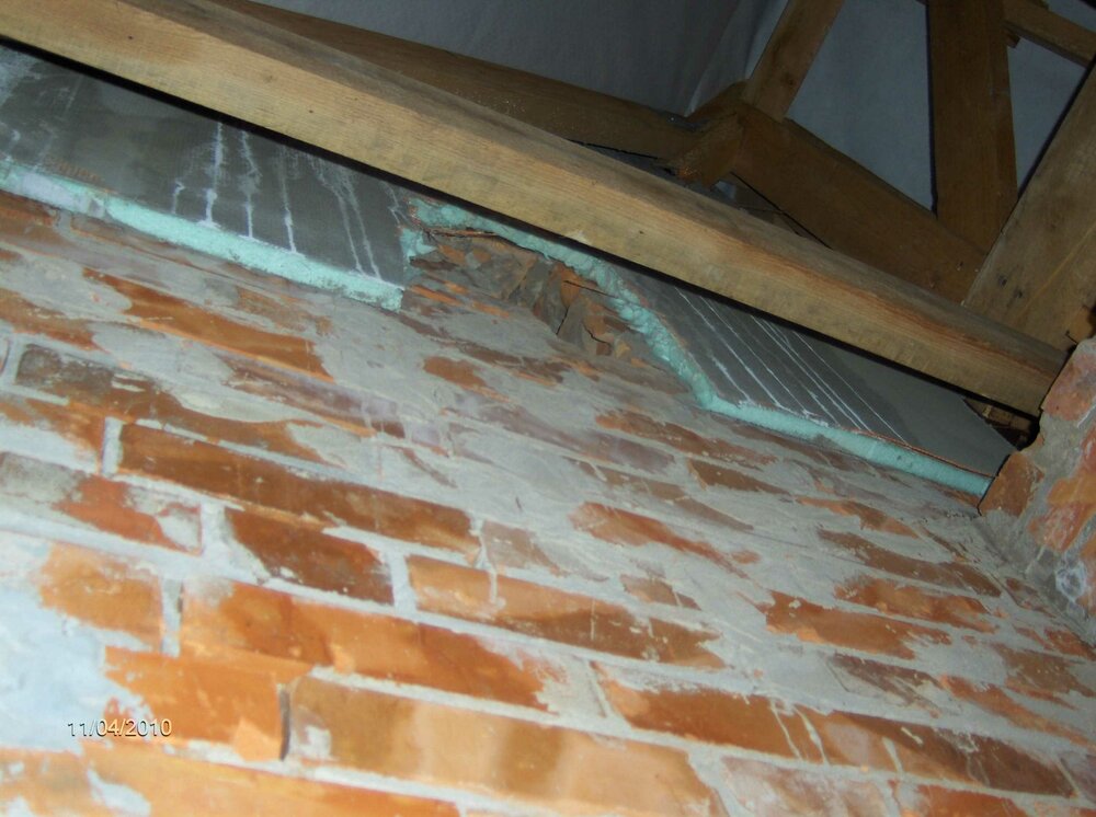

Пока готовим "трубный" репортаж, сделал пару снимков внутри...
Первое, что не очень нравится - это сморщенная мембрана на фото1 а также куски мембраны, болтающиеся в воздухе (на фото2). Чем-то можно подклеить ее? Скажем, обычным двусторонним скотчем?
И еще - концы потолочных балок "подвешены" к верху... (на обеих фото с двух разных концов). Посередине они закреплены нормально к коньковому брусу и с распорками... Забить на все?
... но мембрану все-таки чем "приклеить"?

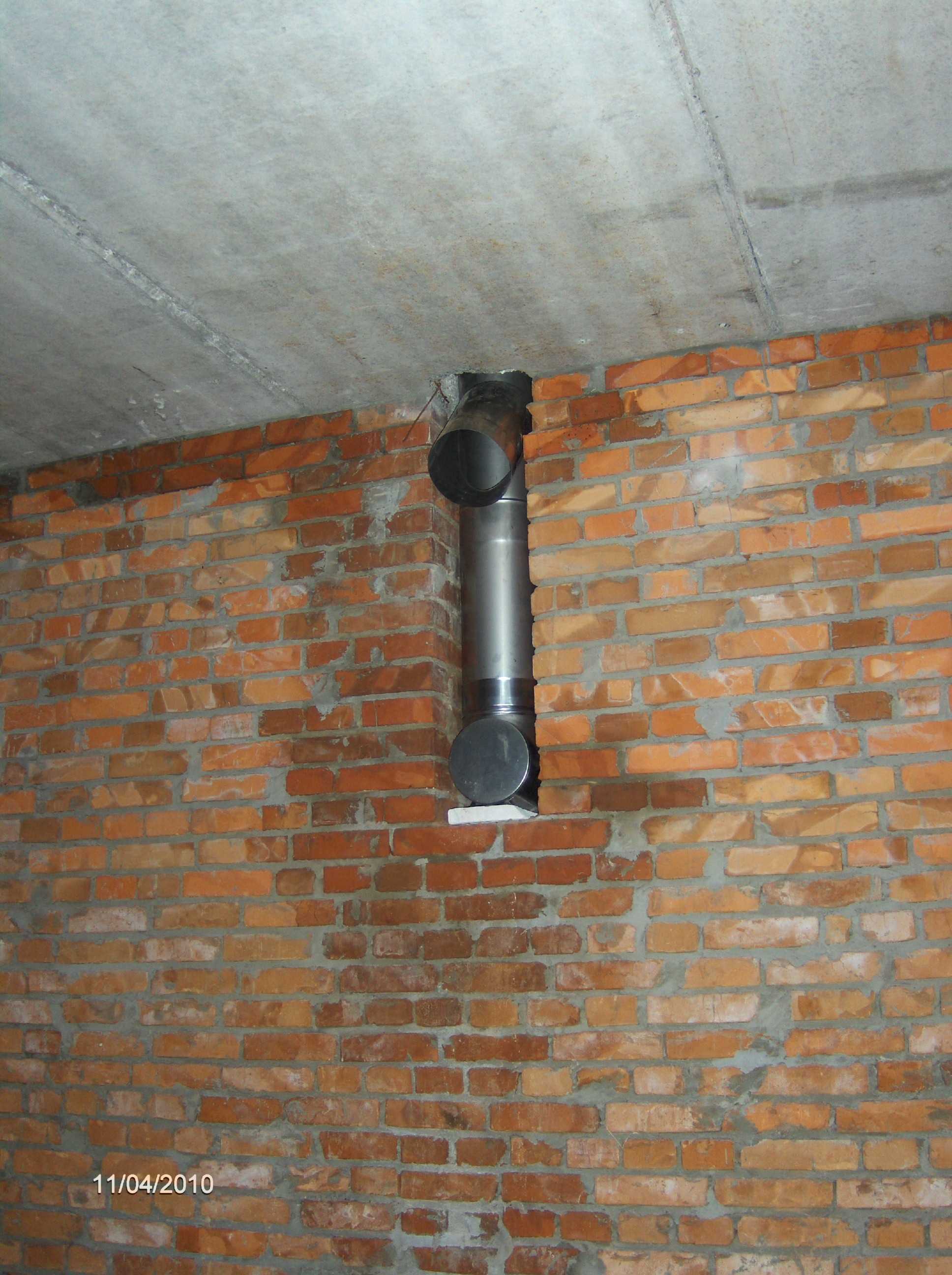

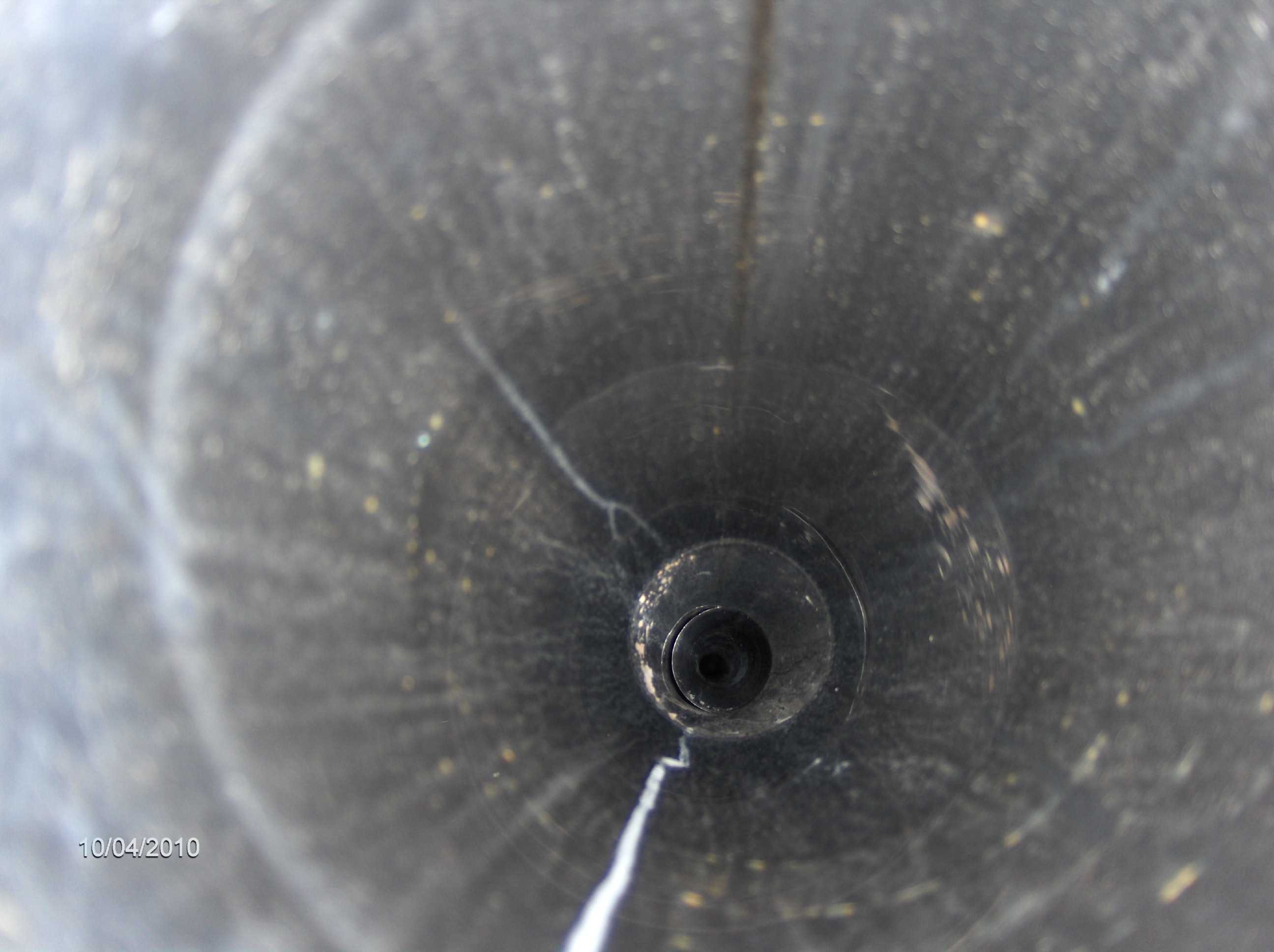

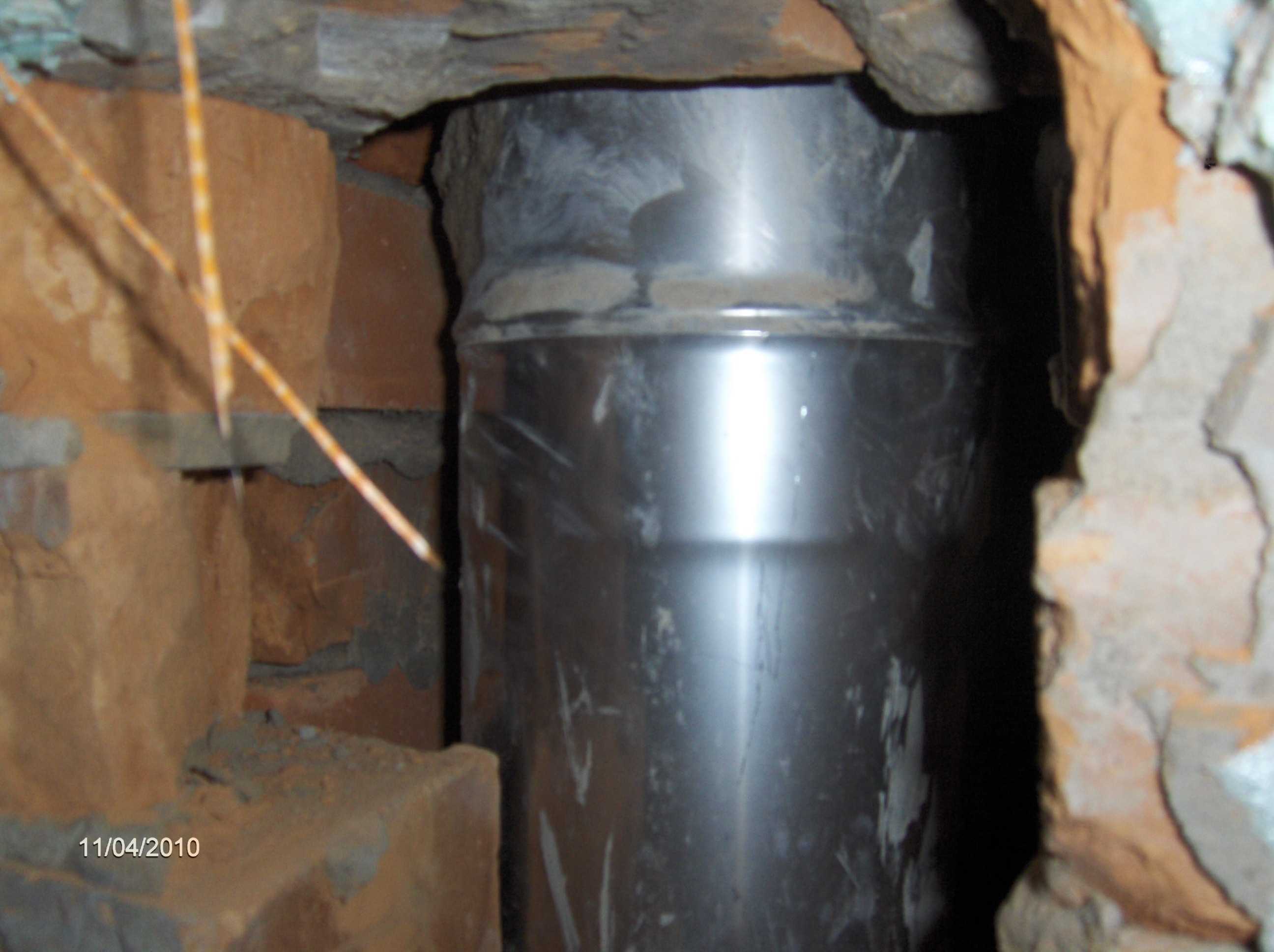

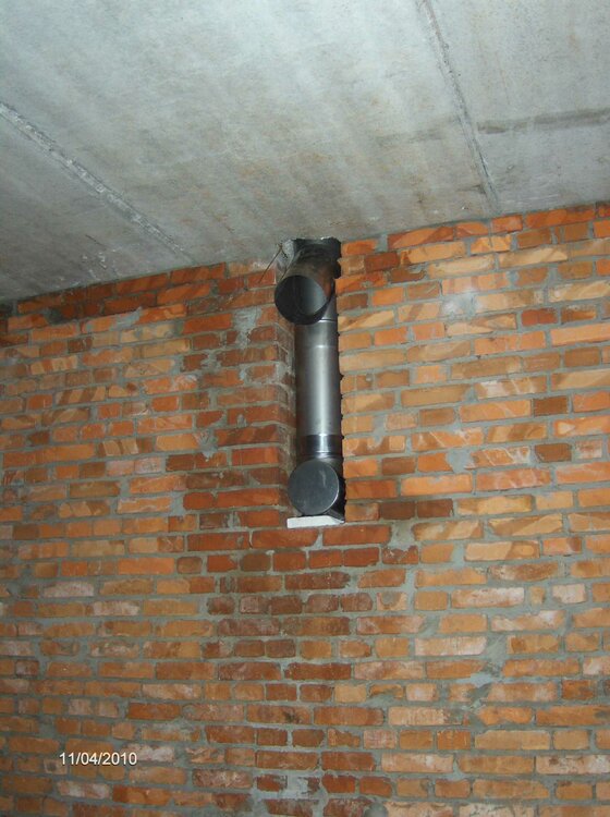

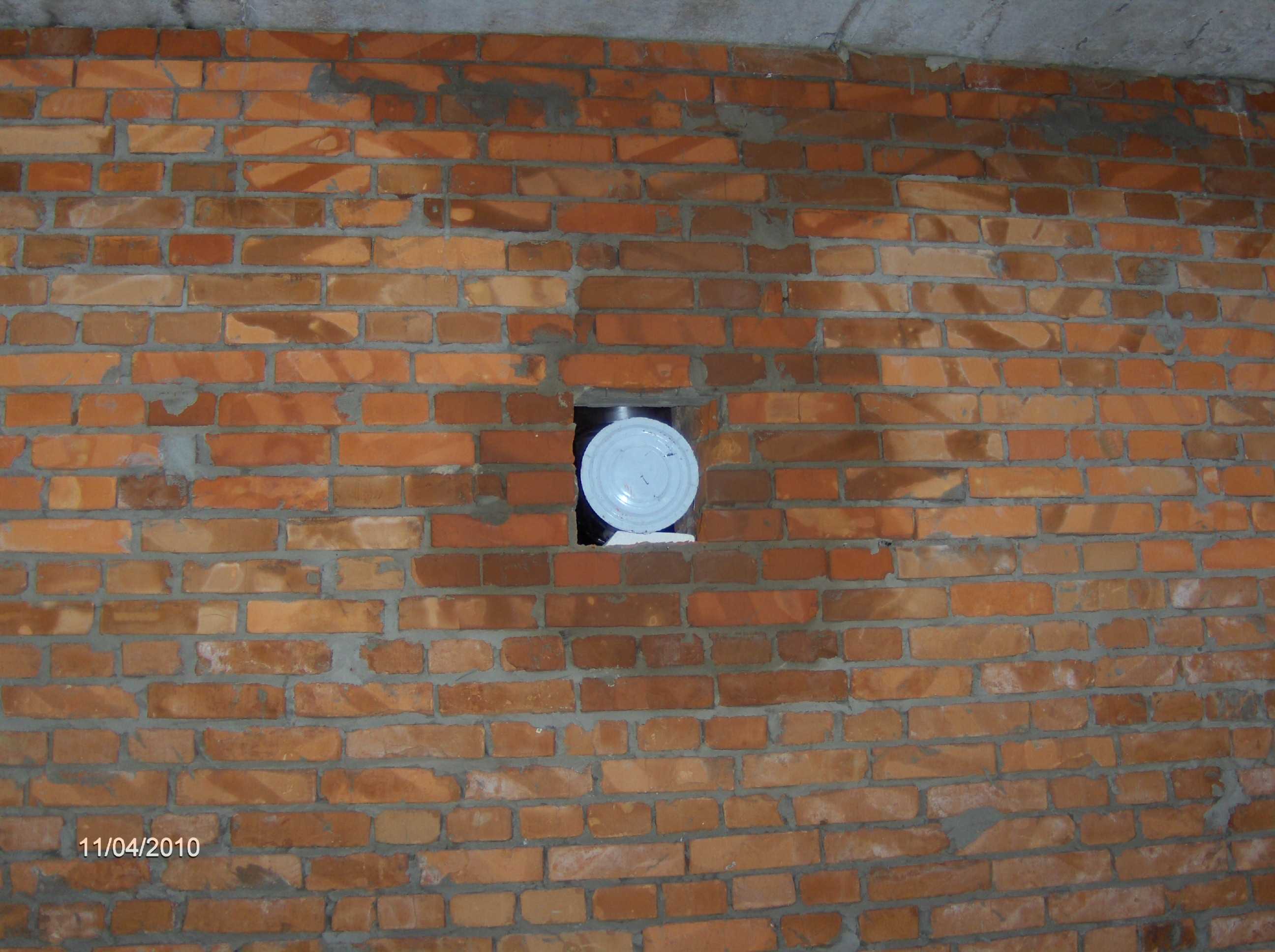

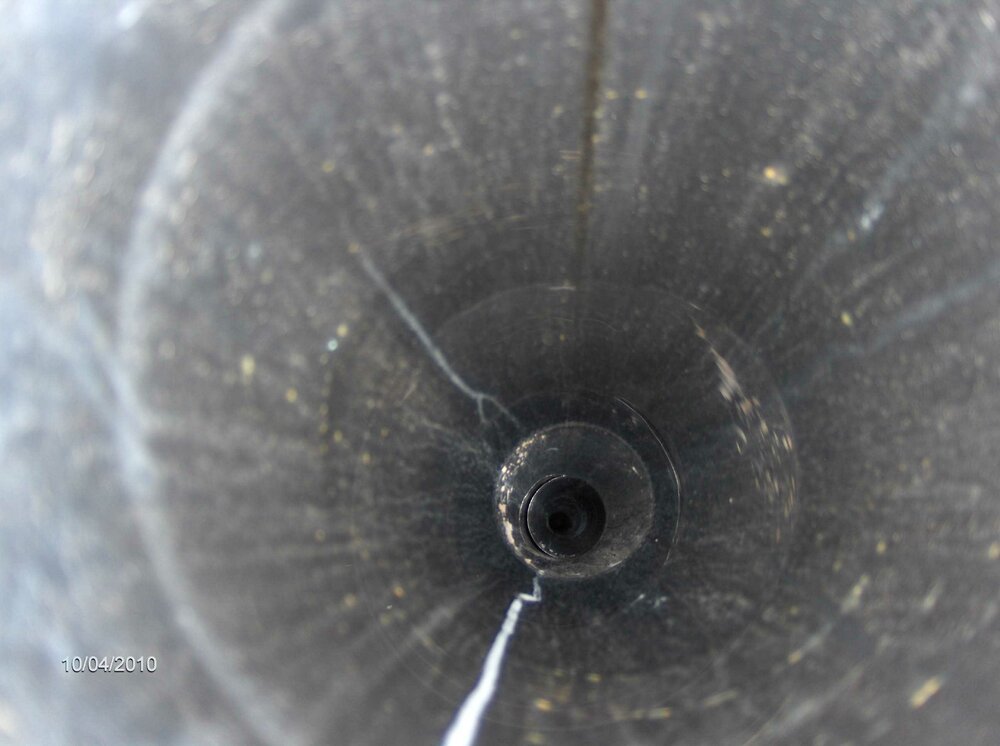

Что-то давненько не веселил я народ всякими историями с косяками и корявостями... Вроде крышники серьезного повода не дают, но...
Позвал меня бригадир на крышу - говорит, что ему не нравится как гильза стоит от котла... типа заглядывал и как-то она вроде с "изгибом"... А дело было уже по темному... хорошо, что у меня фонарик есть в машине. Посветил я - "мама дарагая!!!" третья снизу секция смещена на несколько сантиметров :( (см. фото1 - фоткал с фонариком и со вспышкой). Т.е. она не вставлена в расширение, а установлена сверху... На следующий день собрал консилиум и решали - что делать. Вариантов была масса вплоть до вызова вертолета... :) В итоге решили разобрать кладку напротив места стыка и посмотреть - что к чему...
В-общем, хлопцы управились за полчаса (пока я в Анжио смотался)...
Результат - на фото 2 и 3... Снизу приподняли и под ревизию положили еще ряд кирпича...
Что интересно, что и прораб в том году в ту трубу заглядывал и даже я... но днем вообще практически не видно было этого смещения - она же из нержавейки и блестело все... это вот за три месяца немного пылью видимо припало, вот бригадир крышников и заприметил неладное...
Зато теперь - полный порядок...:beer:
Гильзовка раструбами по воде, а не по дыму? Тогда порядок.:)
Такую формулу мне в Коминвенте сказали, так же и подбирали трубы, так их и ставил...
