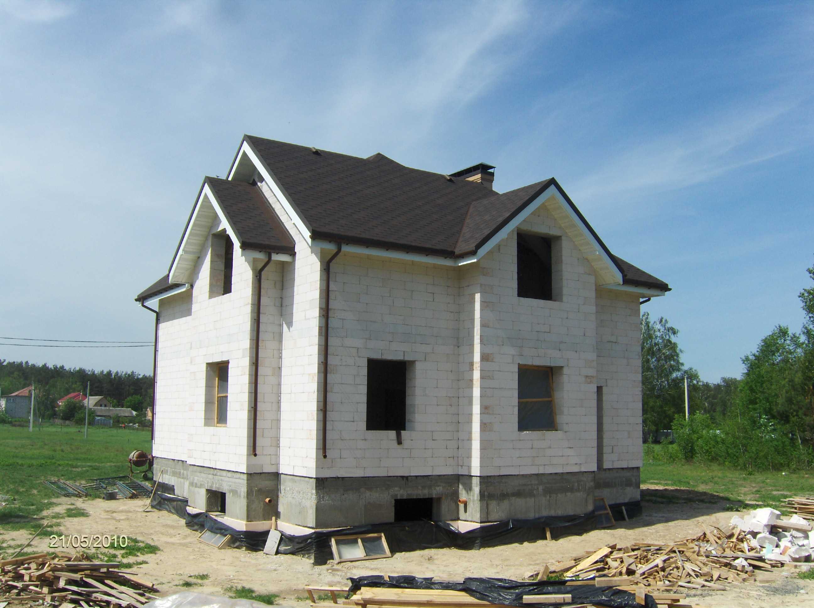

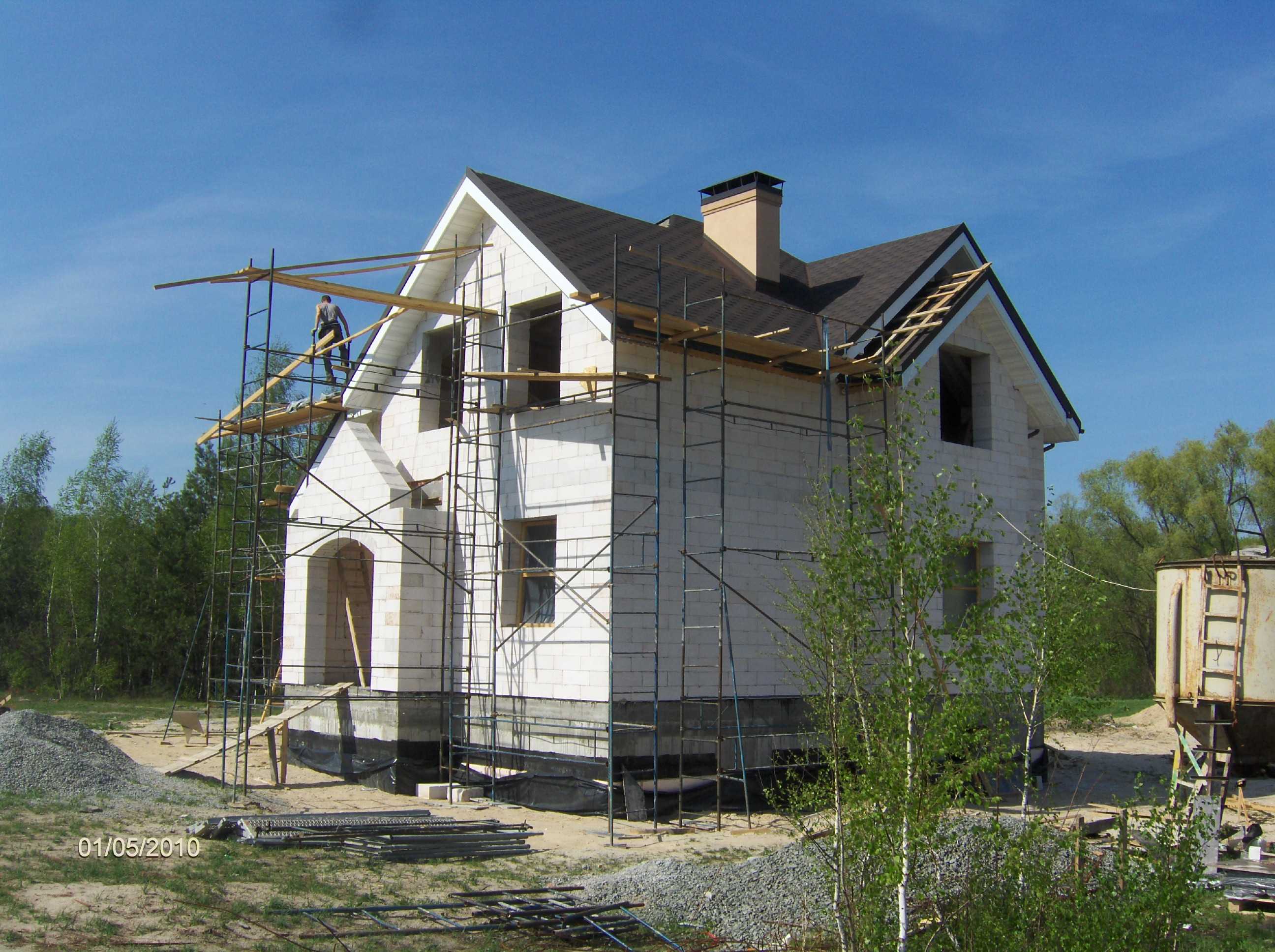

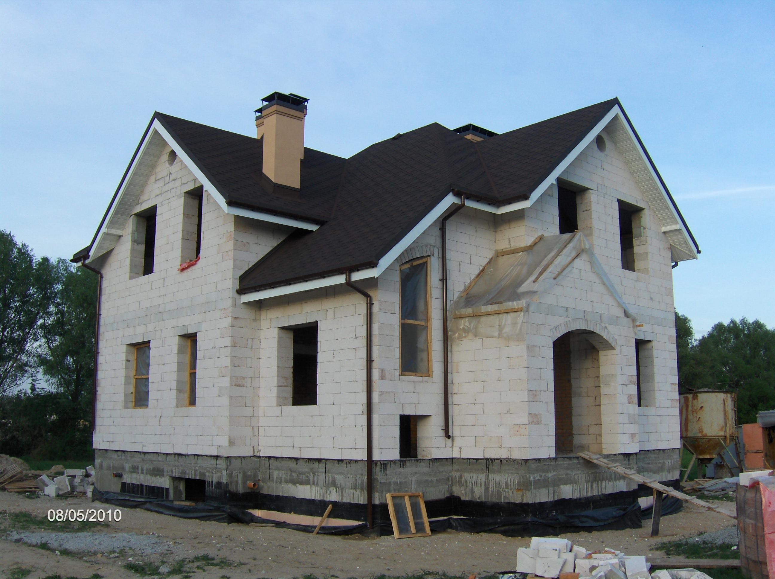

Тут выкладываю результат промежуточного финиша по кровле. Сейчас делаем колонны опорные входной группы - хочу вынести "козырек" вперед, чтоб площадка перед домом накрыта была...

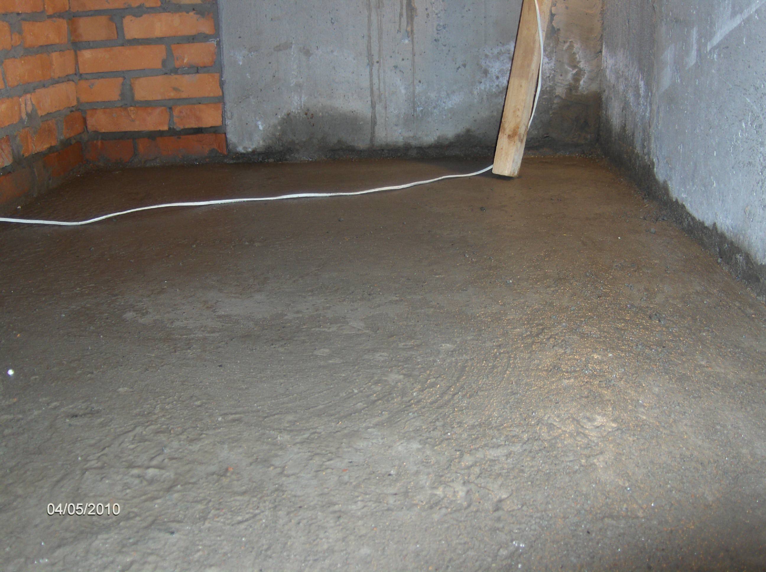

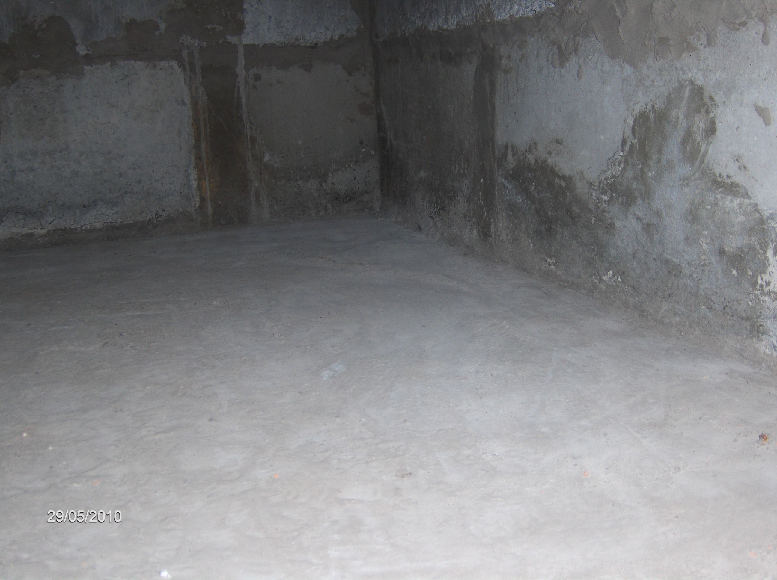

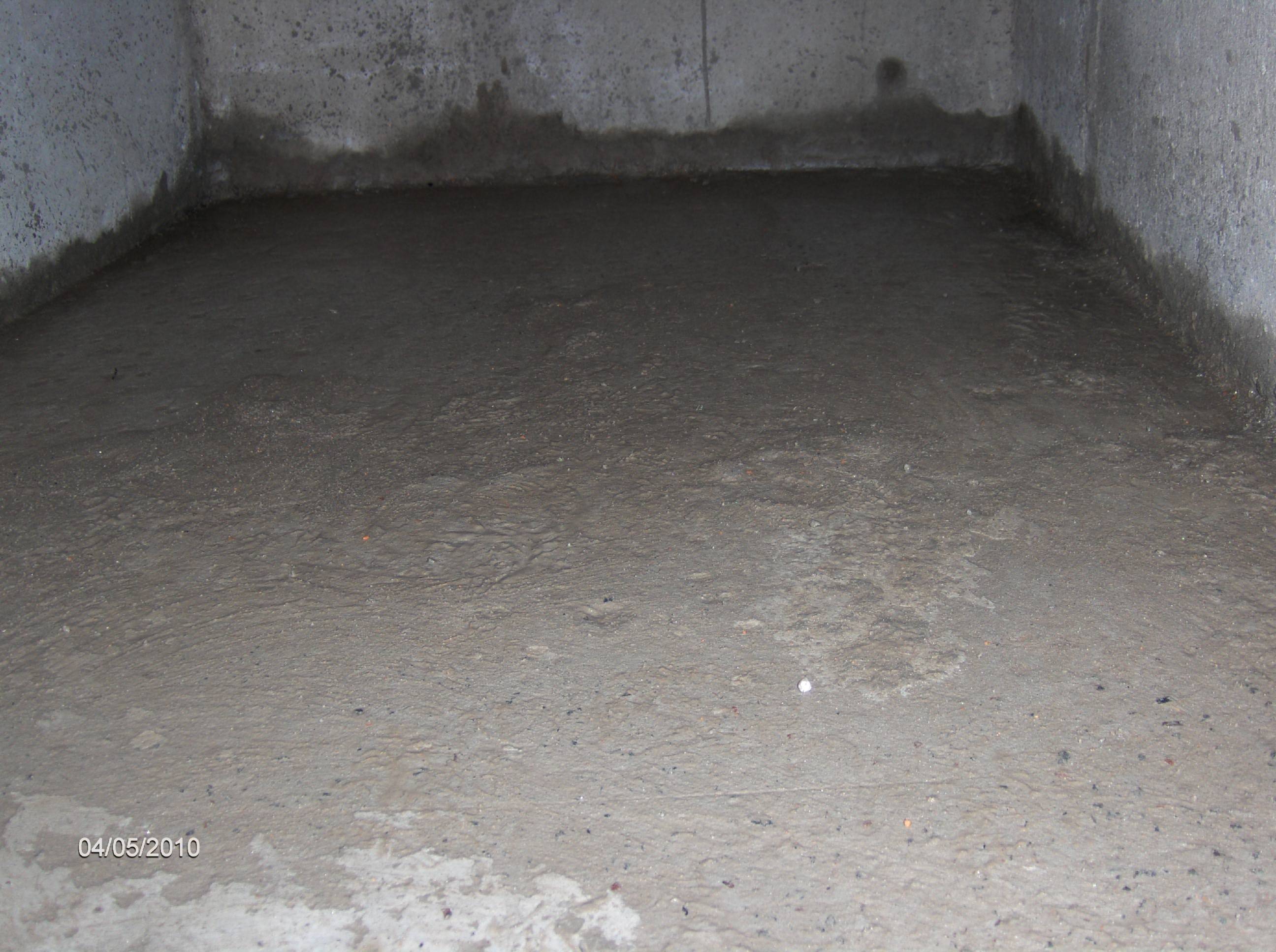

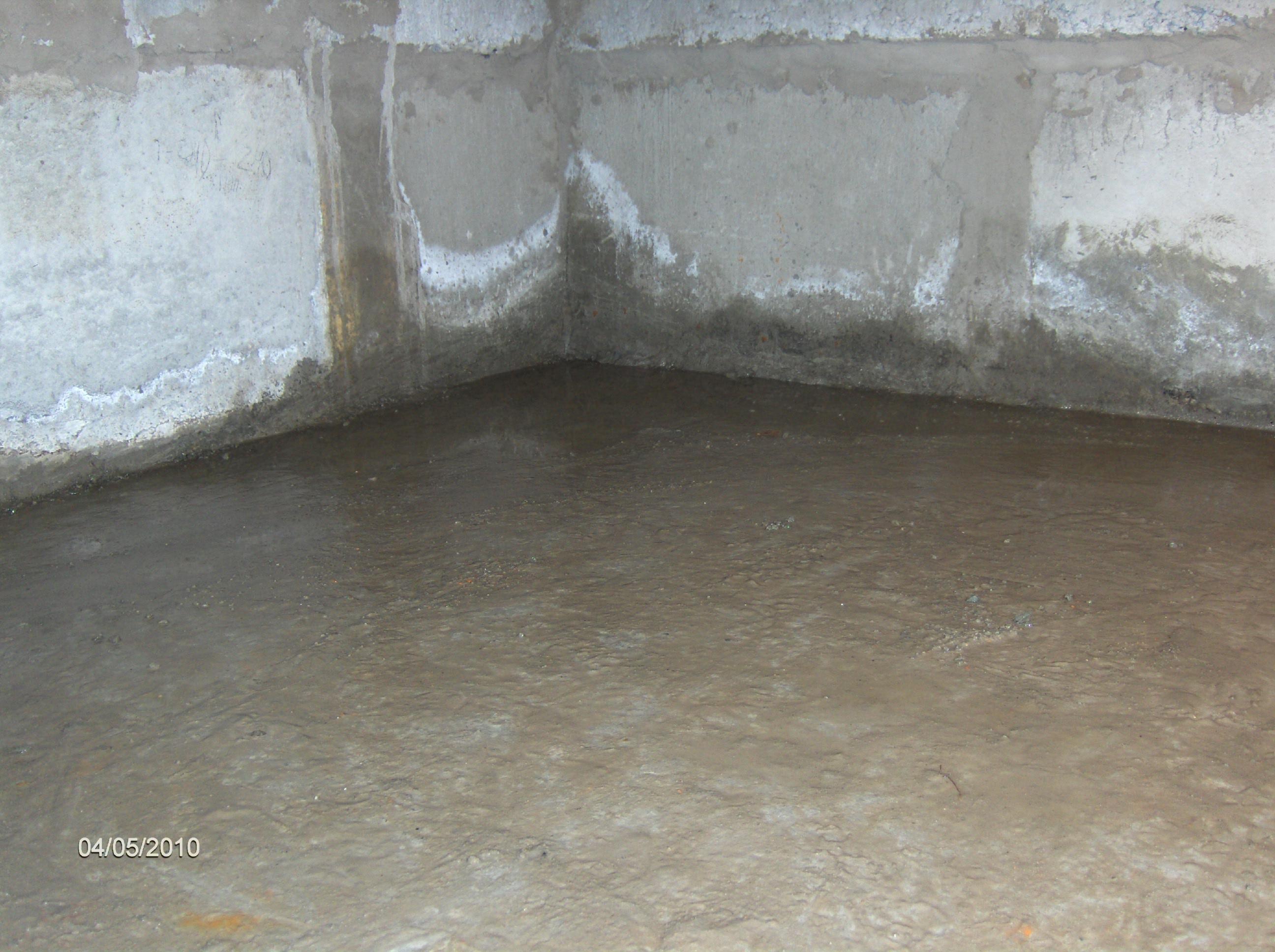

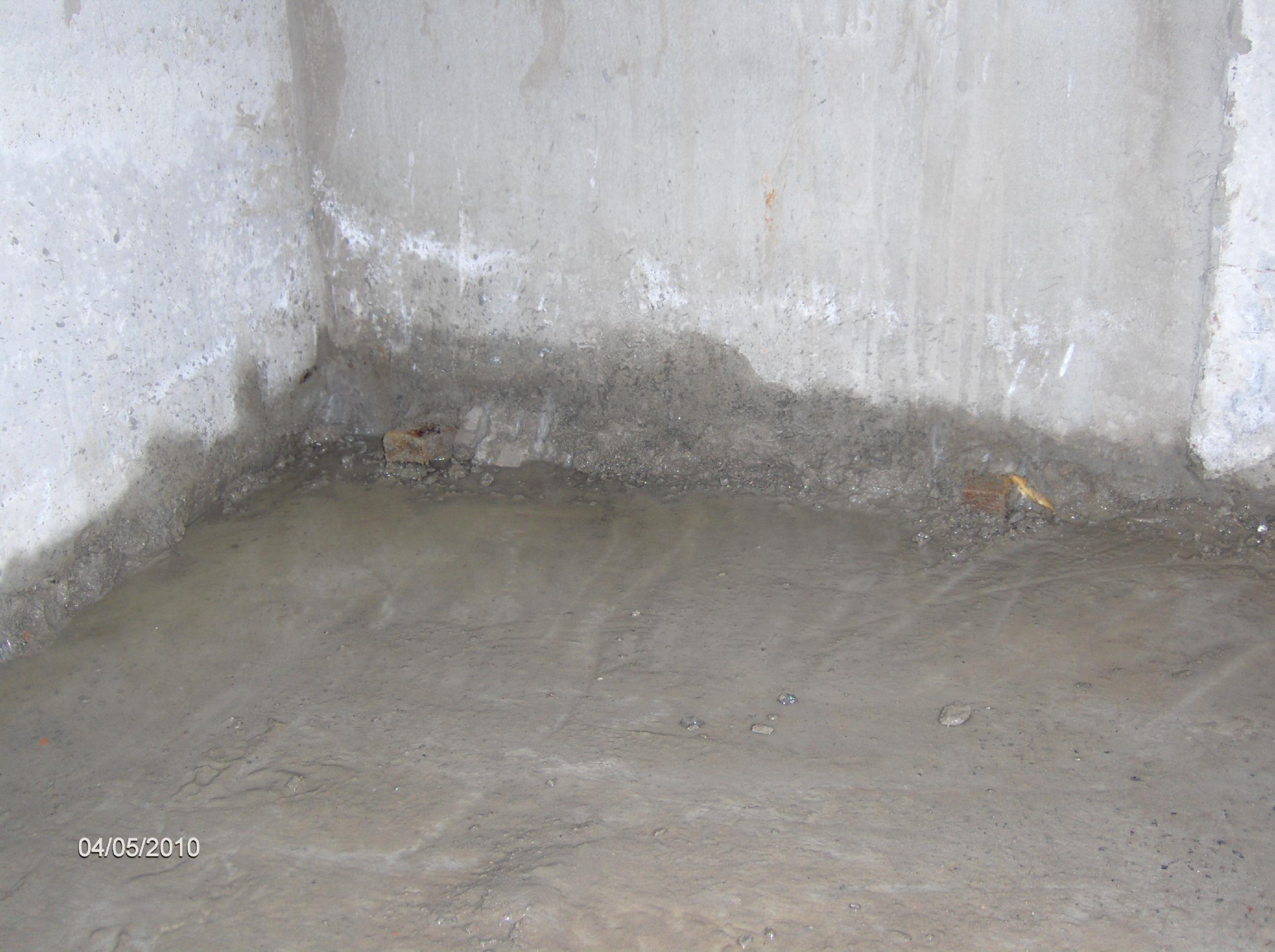

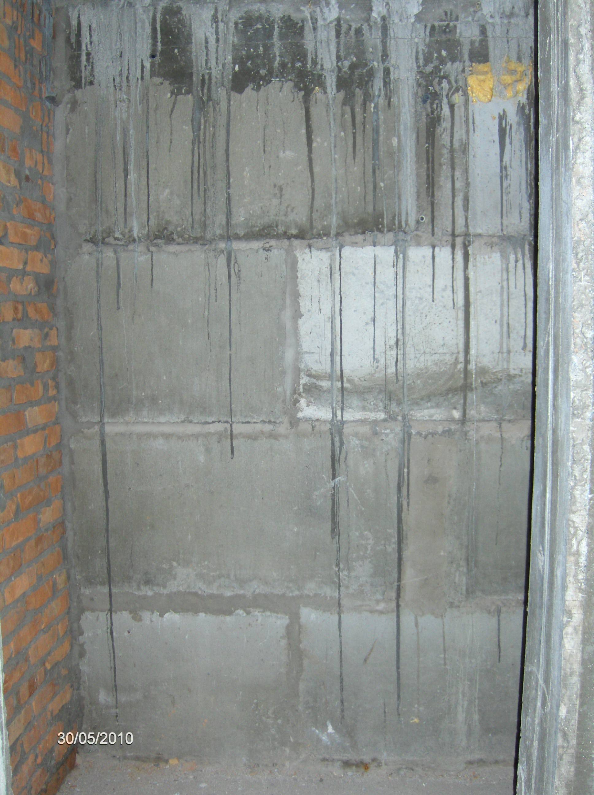

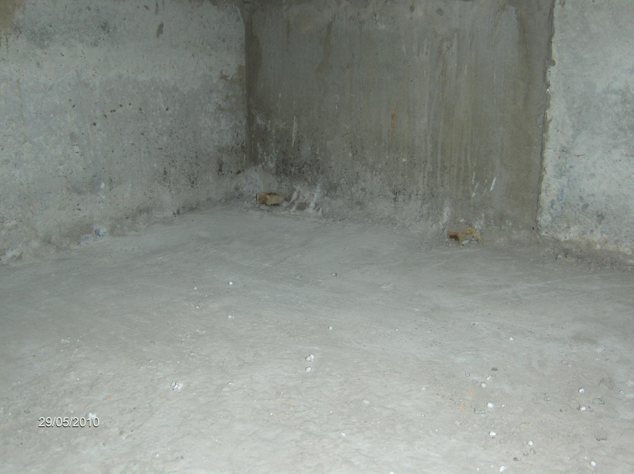

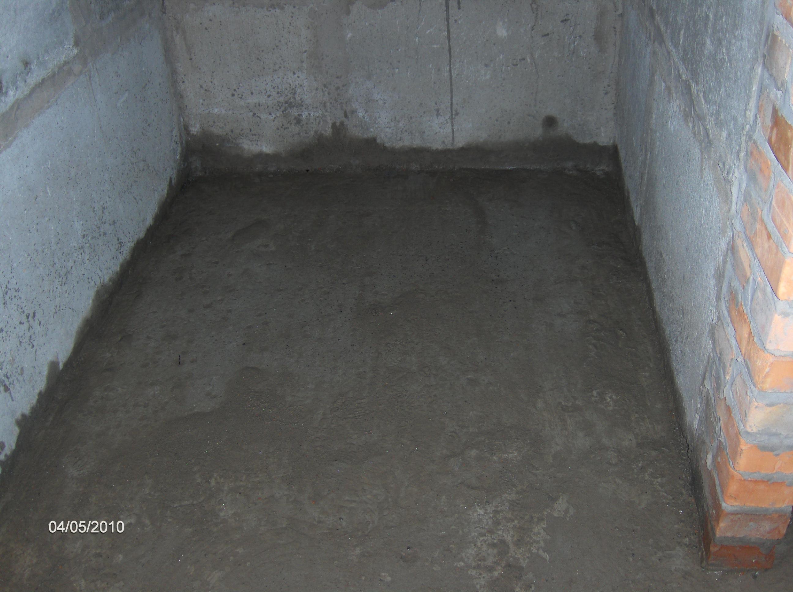

Пока не обработал последние фото, решил отчитаться по подвальному помещению (были вопросы).
В-общем так - практически все время в подвале стояла вода, но уровень - 2-3см позволял надеяться, что это проникновение "сверху", пока не было крыши (таяние снега, дожди). Еще это предположение укреплял тот факт, что снаружи дома вода стояла на уровне 1м от низа фундамента...
Наконец заставил строителей воду вычерпать и вроде было сухо... потом опять появилась вода (но только в одной половине - фасадной). Правда, было пару сильных дождей и вода могла поступать через незакрытый входной тамбур (на фото1) - там в панелях куча дыр и по пустотам вода могла расходиться. Чтобы устранить эту версию, попросил хлопцев накрыть этот "козырек", что и было сделано временно - фото2.
Короче говоря, продолжил искать источники поступления влаги...
Наконец заставил просверлить дырки в панелях перекрытия... БЛИН!
С каждой дырки по 5-7 ведер воды:( с некоторых - до 10...
Понятно, почему стены сырые были под панелями...
В-общем, после того, как они несколько раз "убирали" воду, она почему-то все равно оставалась...
Взял я тряпку из дому и стал сам вымакивать. Собрал около 20 ведер воды. Заодно пооббивал все остатки раствора с плиты - каменщики как нагадили, так и оставили, а эти типа "не заметили"... Пришлось ломом, киркой и лопатой поработать - насобирал больше 20 ведер "мусора"...
В итоге убранная территория выглядела таким образом после "зачистки" (см. фото).
На последней фотке видны куски деревяшек, торчащие из-под блоков...
Эти с...ки умудрились даже первый ряд блоков на "клинышки" ставить :-x
И таких деревяшек по всему периметру насчитал до десятка...:evil:
Ну а если о подвале - то через три дня все подсохло... и сейчас все СУХО... Вот только я не знаю - ушла ли вода "за бортом"... Потому как за это время уровень мог сильно упасть...
Скорее всего придется ждать следующей весны, чтобы убедиться окончательно в надежности гидроизоляции.... бум надеяться на лучшее:)
пару вопросов:
а зачем водосточку до внешней отделки поставили? чтобы потом еще раз снимать и ставить?
чем отделаны вентканалы/дымоходы?
а зачем водосточку до внешней отделки поставили? чтобы потом еще раз снимать и ставить?...
А ее всегда так ставят. Крышники. Не будут же они ждать окончания фасадных? ;)
Да, потом прийдут фасадчики снимут, сделают фасад и опять поставят. Только могут поставить с косяками и начнут пенять друг на друга: фасадчики - мы не крышники те виноваты; крышники - мы сдали, все было нормально.
ага, когда мне скомандовали 5 уе м.п., поставил сам после отделки
Колышки удалить, обработать отверстия пенетроном, зачеканить пенекритом, всерху промазать еще раз пенетроном :)
Хух...
Наконец-то добрался. Во-первых, всем спасибо, кто заходит и "следит":rolleyes:
Водосточку поставили потому, что леса стояли... это - раз...
Материал был завезен и чтоб не растащили... это - два...
Посмотреть, как оно будет выглядеть (углы наклона, расположение воронок и продумать - может чего-то куда-то переставить (по крайней мере по трем местам уже есть вопросы)... это - три...
Ну и чтоб вода уже нормально стекала, и чтобы мембрана не трепыхалась на ветру ну и все такое...
Что касаемо фасадчиков, то работы у них немного - трубы вертикальные снять и переставить... тут накосячить ну ОЧЕНЬ трудно будет...;)
Александру спасибо за рекомендации. Пока делать ничего не буду - отделка подвала нескоро, может еще один паводок проживет... а там посмотрим... (клинышки иже не насквозь, а на см 10-15 в стене...)
Вот фотоотчет по состоянию на сейчас (фото 1-3).
На последнем фото - стена подвала с самой "водонапорной" стороны. Там есть блоки более темные, есть более светлые. Чёт мне кажется, что те, что темнее - влажные... по крайней мере на ощупь таое впечатление...
Или это просто бетон разный в них и я уже помешался на этой сырости???:fool:

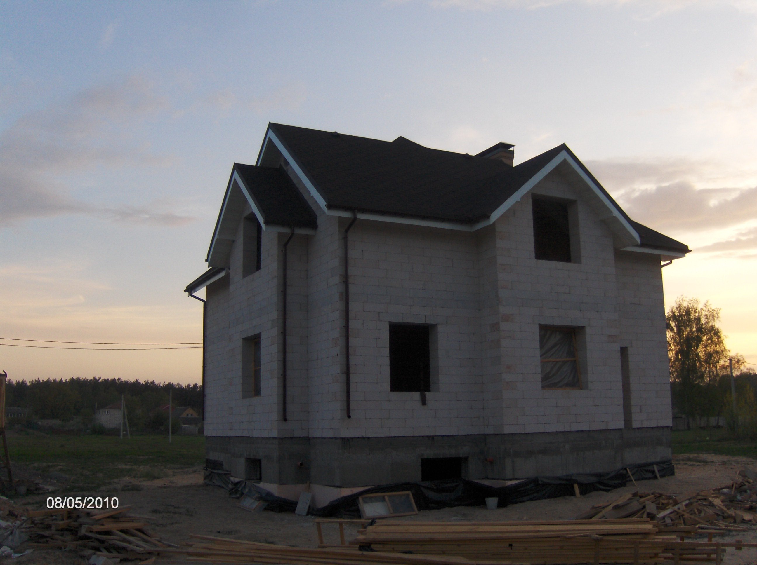

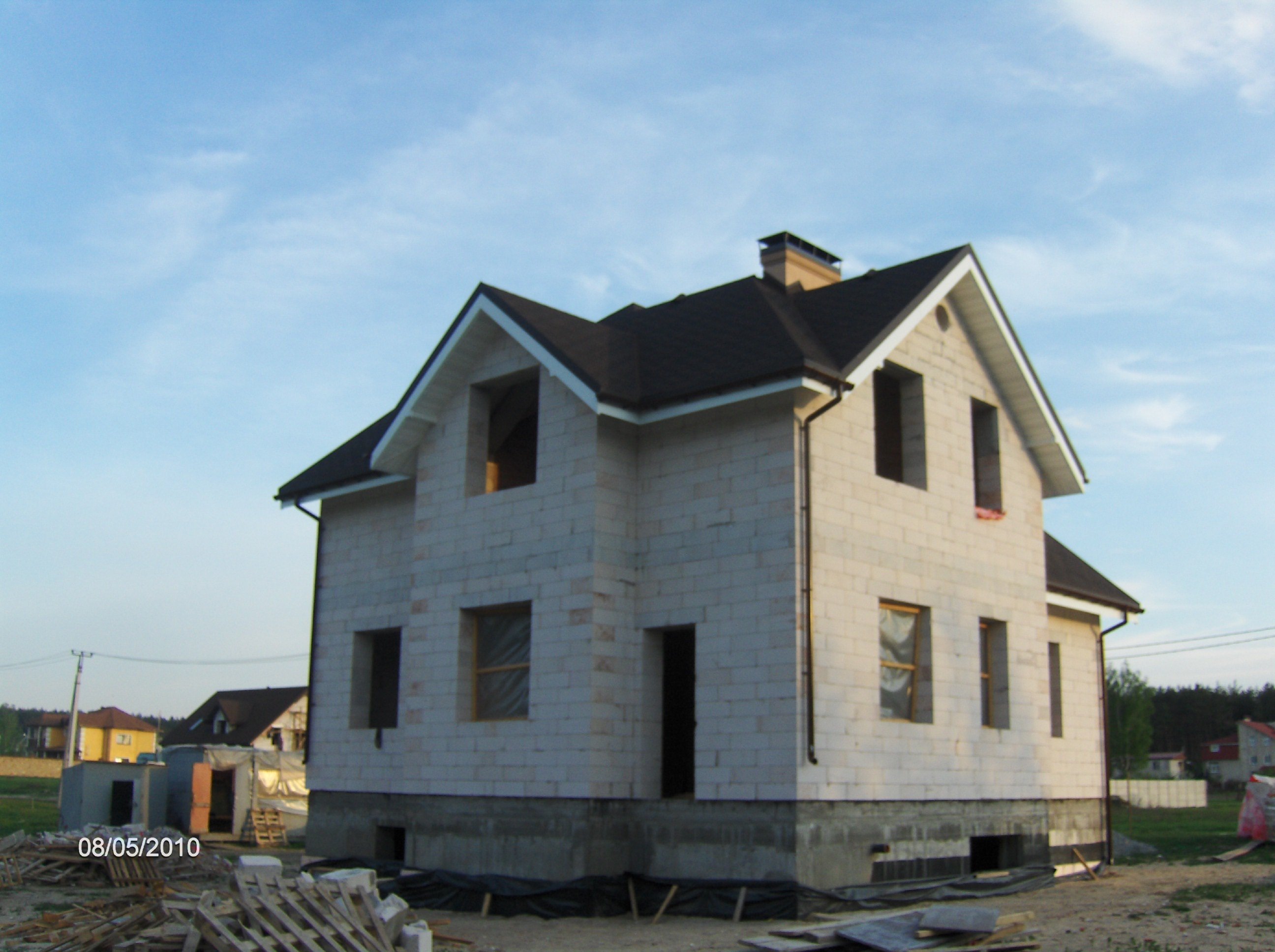

А пока выкладываю наконец-то нормальное фото с 4-й стороны дома, кторое всегда вечером делал против солнца...
И поскольку теперь уже можно нормально его рассмотреть, то предлагаю найти достаточно существенный "косяк" (отклонение от проекта), который и сам заметил совсем недавно (вернее, супруга заприметила).
Как всегда, настоятельно ПРОШУ отправлять ответы в Личные сообщения (ЛС)...
И как обычно, победители будут награждены...:beer:

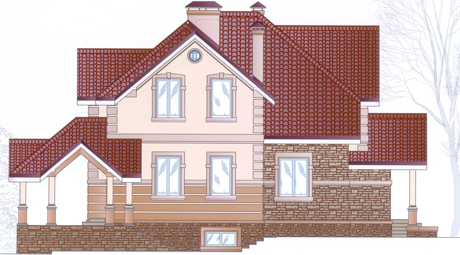

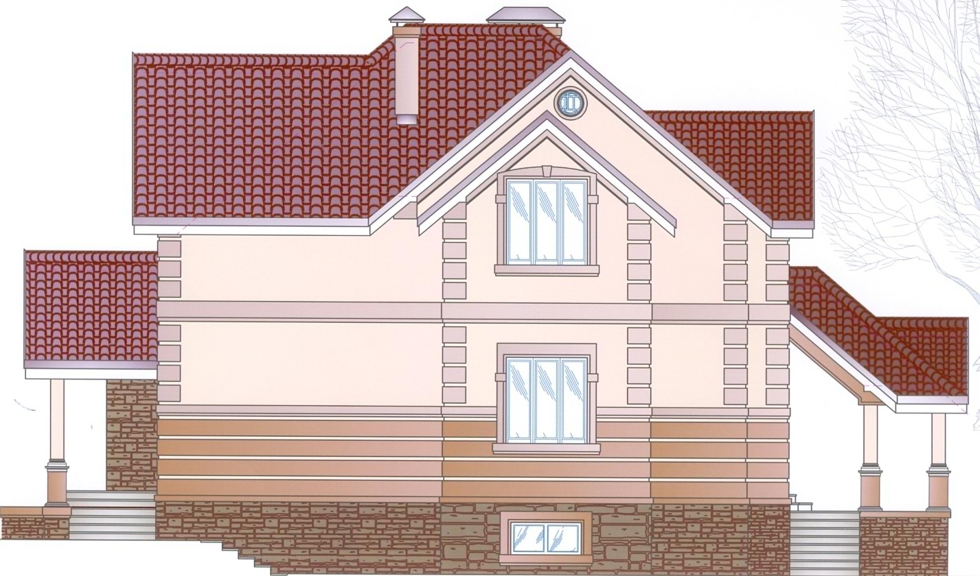

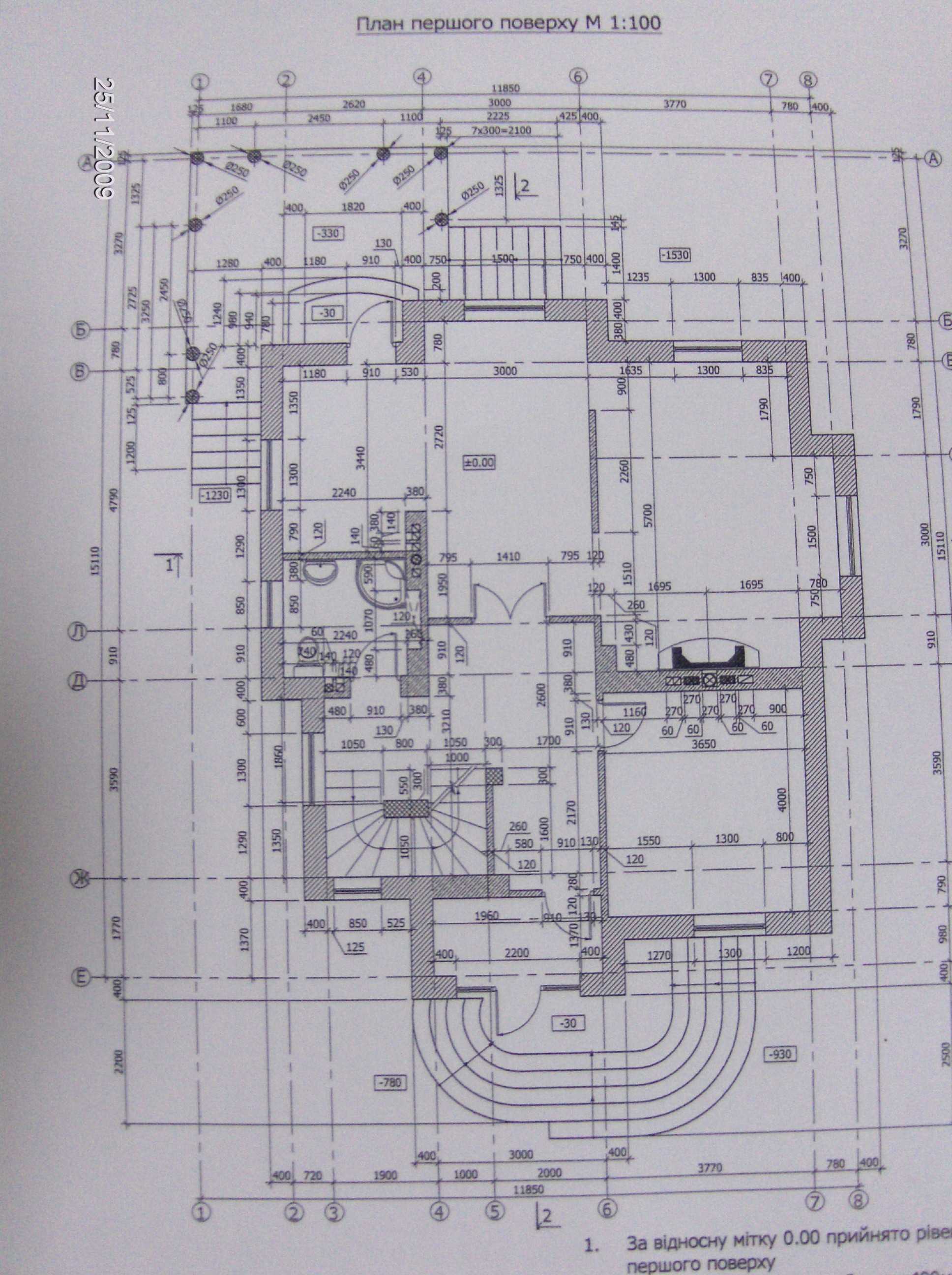

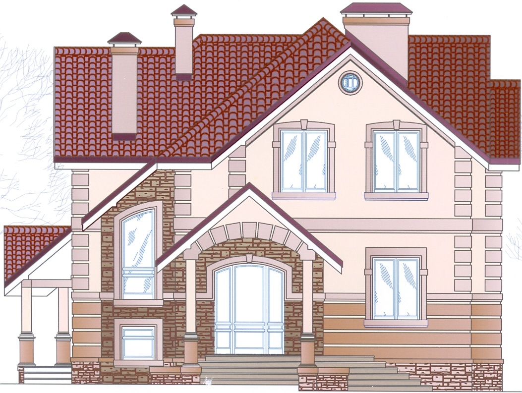

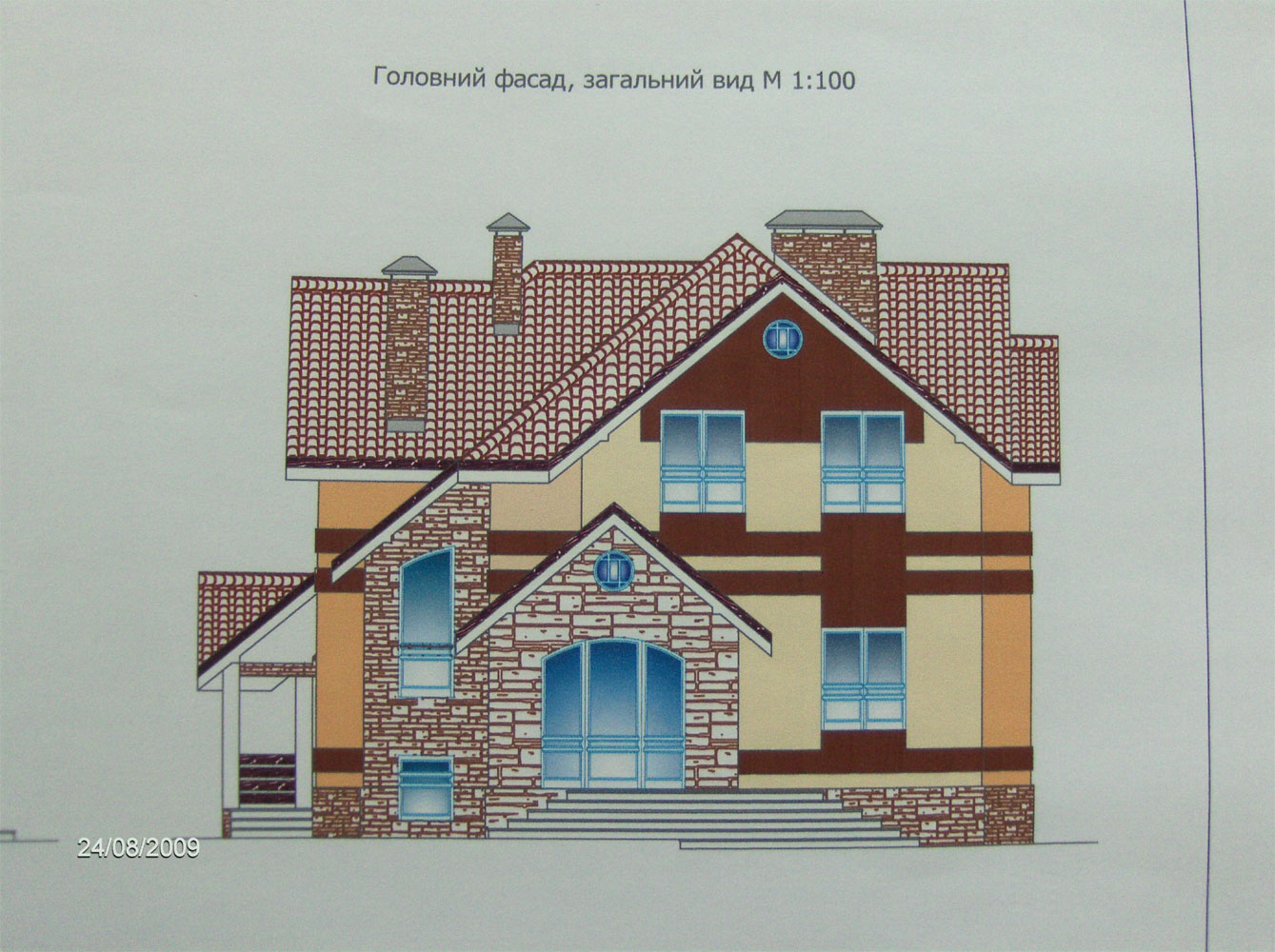

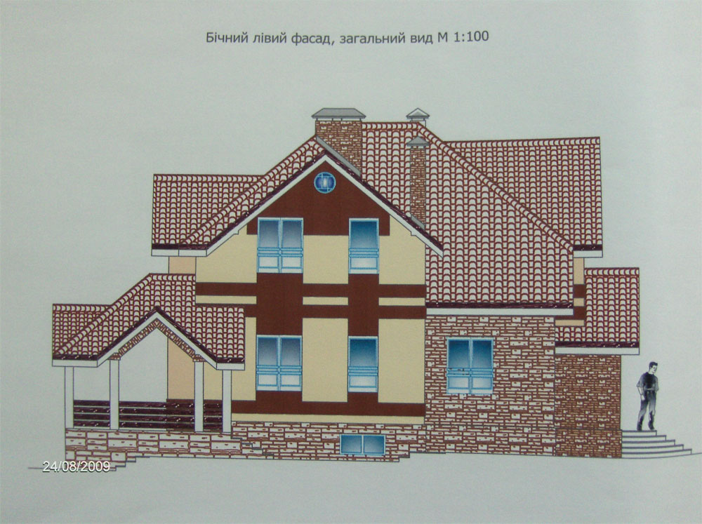

В-общем, стороили мы строили... и показалось мне вдруг, что входная группа недостаточно защищена от погодных воздействий. Фактически есть только фронтонный свес 50см и ФСЁ...
При этом площадка входная 2 х 1,5м. Т.е. дождь, снег, слякоть, лед, грязь и т.п.

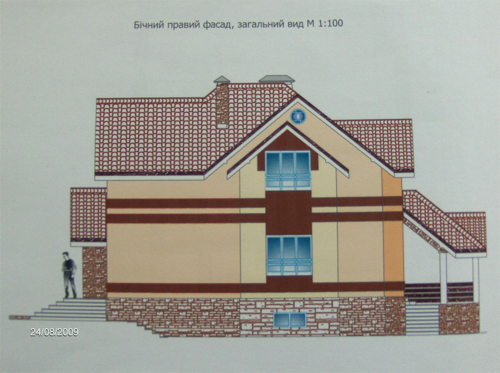

На всякий случай выложу фасады и план (на нем видны размеры и площадки и сами ступени) - так по проекту было.
Надо сказать, что и сами фасады не вызывали восторга (скажем так) с самого начала, а тут еще некоторые конструктивные детали подвели к тому, что над дизайном пришлось крепко призадуматься...
Краткая "история болезни"...
При этом площадка входная 2 х 1,5м. Т.е. дождь, снег, слякоть, лед, грязь и т.п....
Ставьте 2 колонны. на них сверху две балочки,.. и продлевайте нижнюю крышу над входной группой вперед.
По фасадам вроде неплохо будет.
А входную лестницу - только прямо.
Основное сражение с лучшей половиной развернулось за количество ступеней входной группы, стороны выхода и т.п...
После почти двухмесячных обсуждений разных вариантов (коих архитектор нарисовал не один десяток) договорились о том, что "нужно договариваться"...:rolleyes:
Поскольку дальше уже тянуть было некуда (ребята заканчивали основную крышу), то принято было решение поставить пока только колонны (этот вопрос ни у кого не вызывал сомнений), а со ступеньками определиться после.... За это время параллельно мы с архитектором работали над внешней отделкой и вот что получилось...
...только чур не бросать тапками за банальное решение!!!
Еще ведь ничего этого не сделано (вот видите, Korni, исправляюсь помаленьку) и если у кого есть идеи - пишите...

А вот над этим самым "вперед" очень долго решали. Вначале рисовали поднятое крыльцо с прямой лестницей только вперед. Тогда колонны вроде как достаточно было на 60см от стены вывести....
Потом начали прорабатывать варианты с выходом на три стороны (обое детей всеми четырьмя руками за этот вариант), поэтому супруга "разрешила" отодвинуть от стены на ... 80см... Вы представляете себе тоннель в 6 ступеней шириной 75см (после отделки)? Вот и я...:o
Женская логика такова - у нас дверь в с/у 80см и мы нормальной проходим...Еле-еле пояснили, что "то бензин, а то - дети...".
Вы, наверное, будете смеяться, но когда я в конце настаивал на расстоянии в 1м )не хотел, чтоб сильно выпирало вперед и напоминало галерею...), то супруга с архитектором мне хором доказывали, что меньше 1,15м ну никак нельзя... на том и порешили.:friends:
Игорь - права ваша супруга, подумайте может еще больше выполнить? 1,25-1,5м..
Сужу по своим расстояниям по фасадам - выносам колонн.
У меня по главному - 0,75м (узковато, но мы там редко ходим),
а по дворовому 1,25м - в самый раз.
И еще можно конечно вообще стойки не ставить - типа маркизы что то соорудить.
.только с маркизой некрасиво будет.
Спасибо, Александр, думали и так и сяк - 1,15 вроде как ОК (по нормативам не меньше 1,1м).
Правда, еще немного "сэкономили" на выносе, но об этом позже...

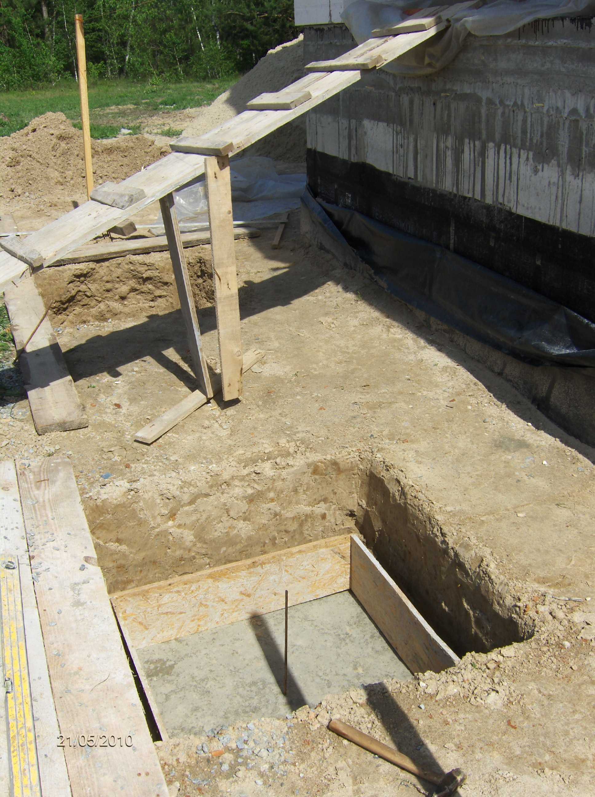

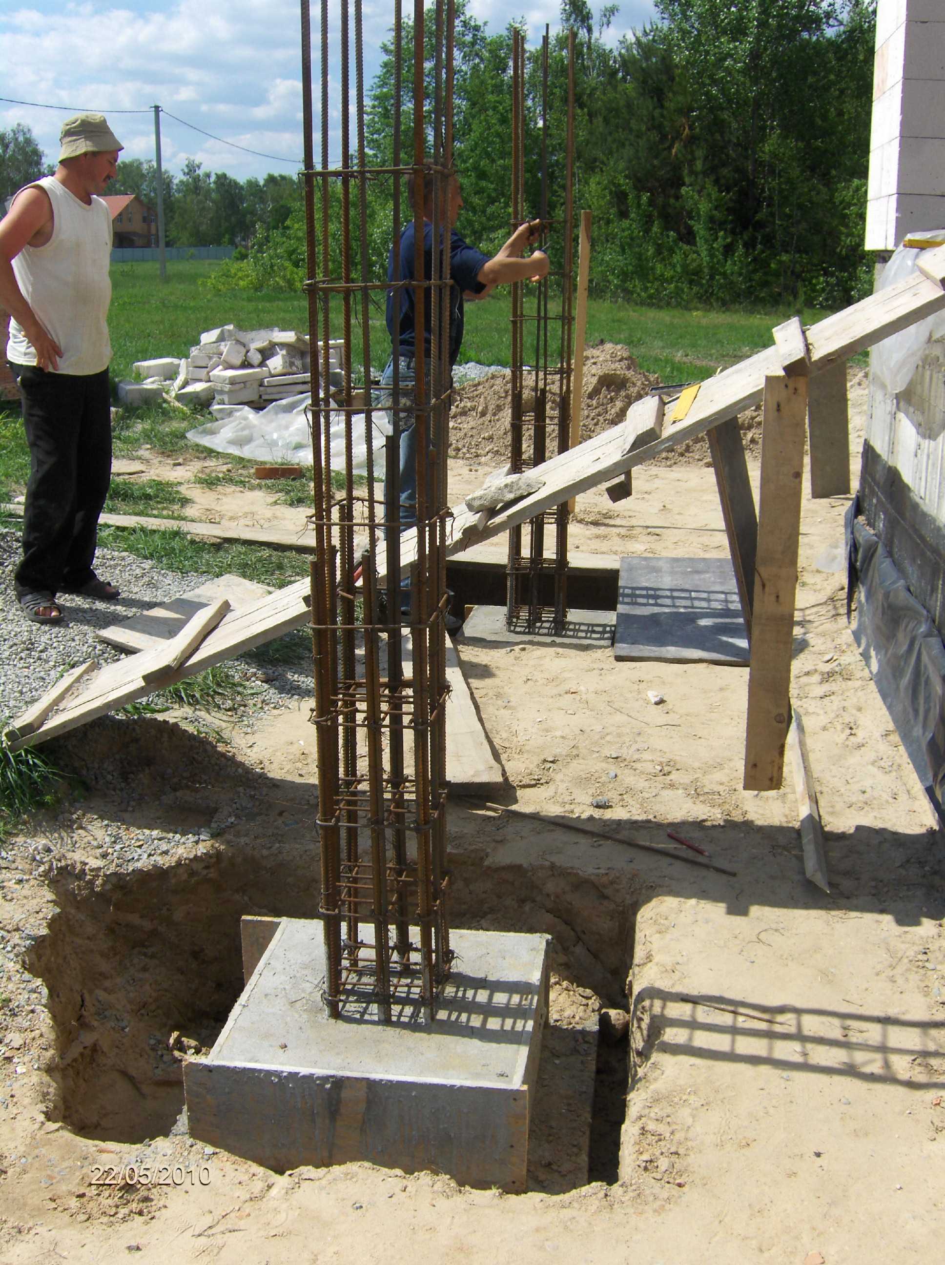

Итак, задачи поставлены, цели определены - "за дело, товарищи!".

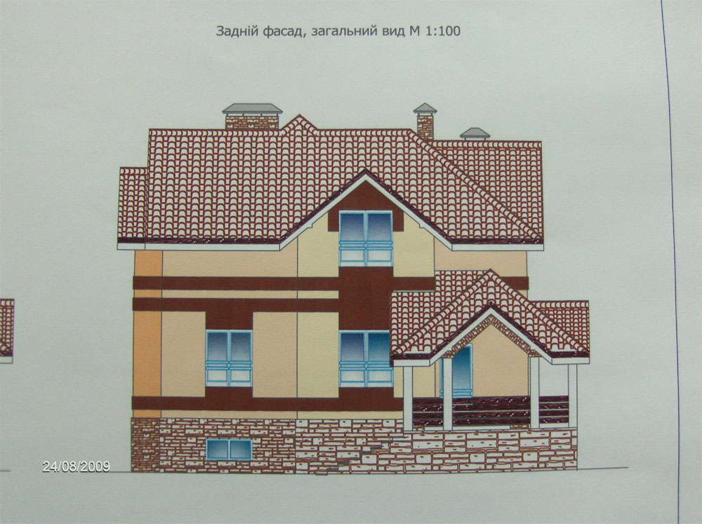

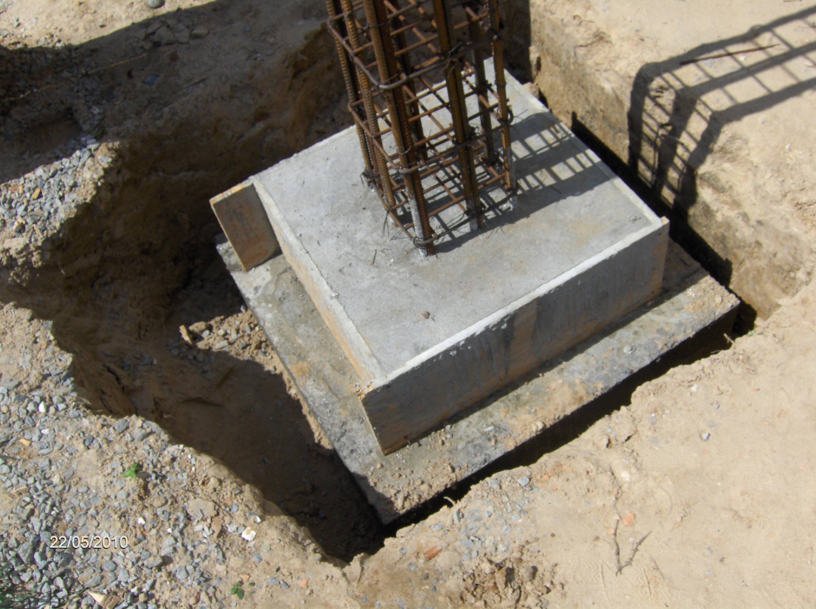

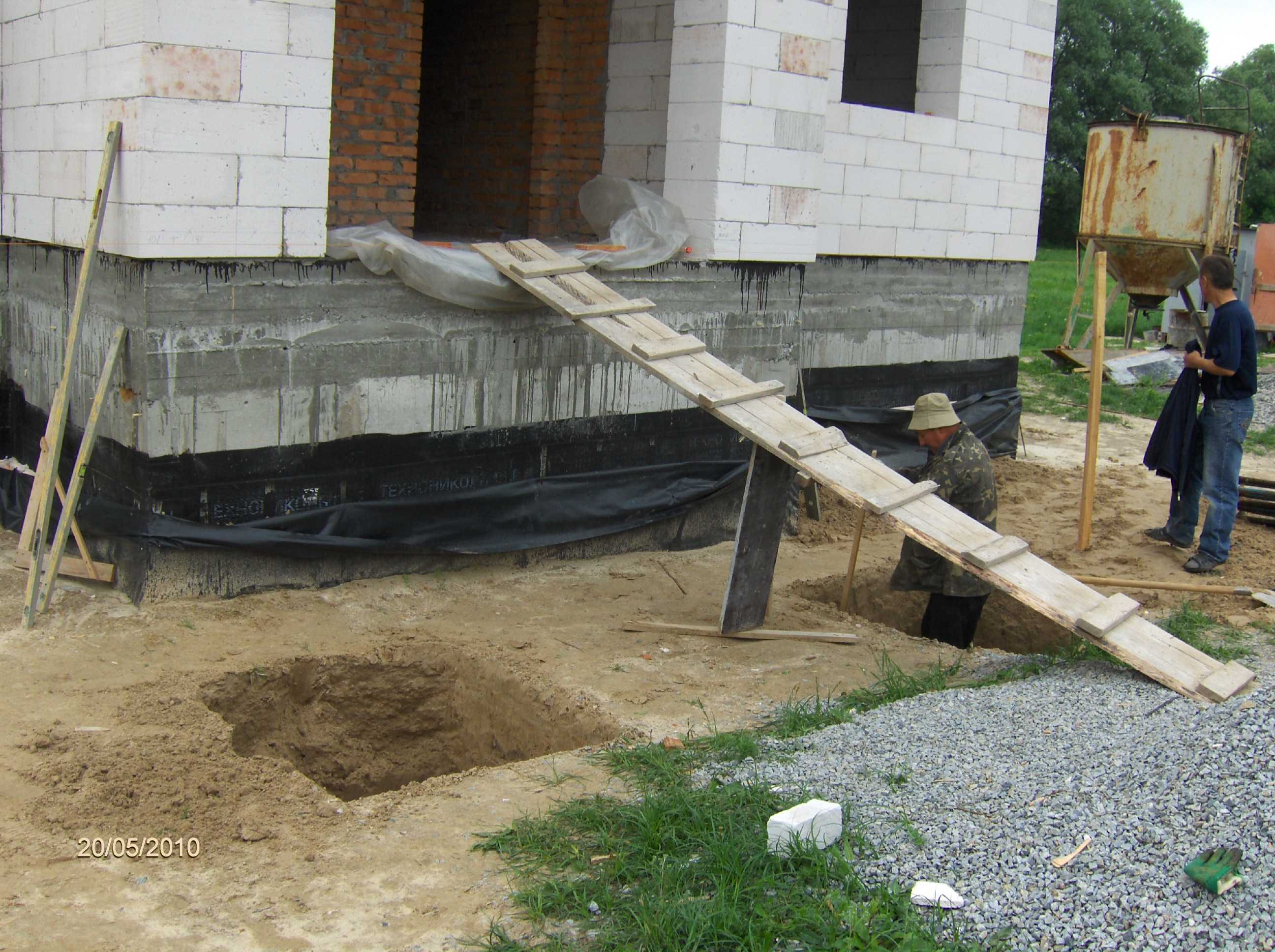

Начали с обычной копки, затрамбовали (самопальной ручной трамбовкой - жаль не сфоткал...), потом щебень крупный, потом щебень мелкий, потом пленка, потом подбетонка, потом опалубка и заливка "стаканов".
Ну и понятно, что выпуски арматуры сделали для колонн...

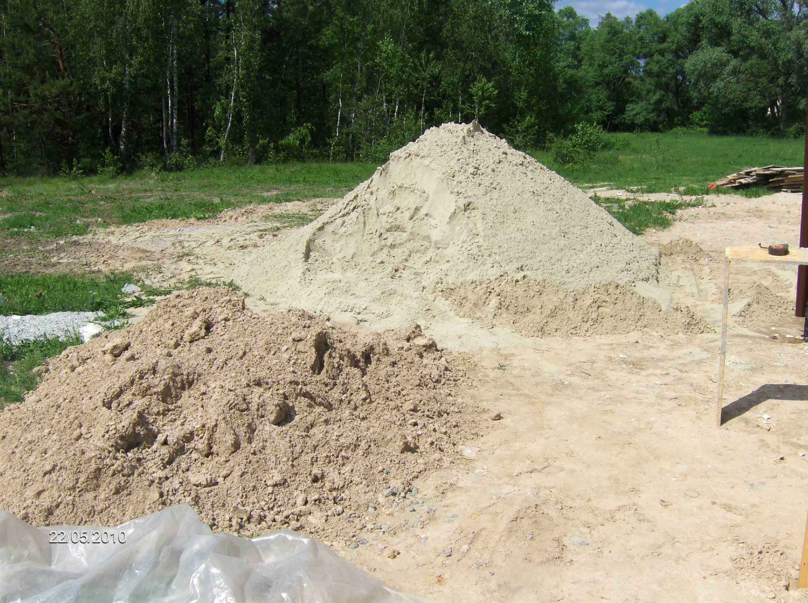

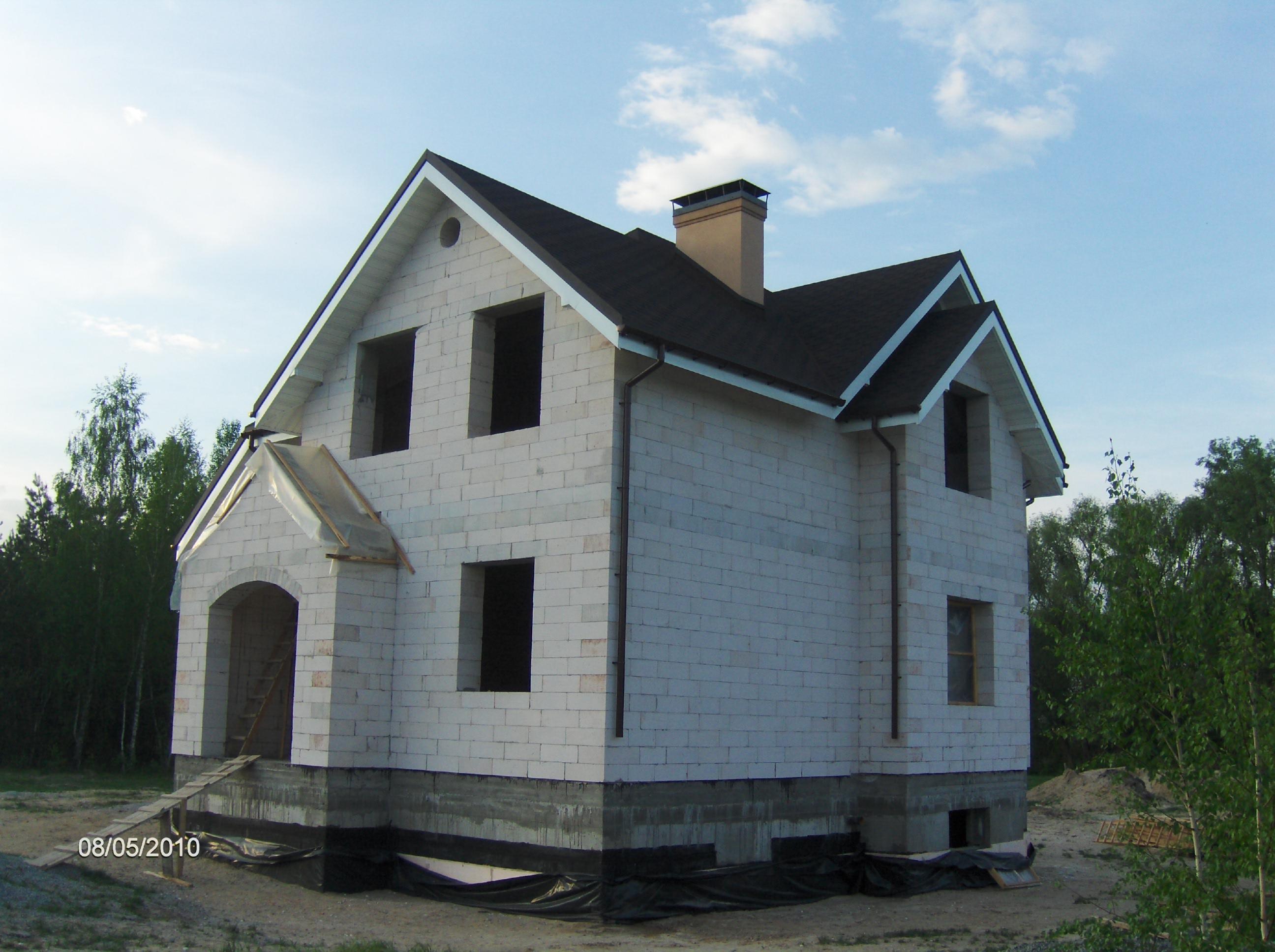

На фото 5 - песок... Оказывается, пески тоже бывают разные, но не "синие белые красные", а по другим показателям...
Так вот, песок сначала мне привезли и высыпали. Ну песок и песок, ладно... звонит мне прораб (спецом вызвал его на старт работ) и говорит - песок не годится, много глины... Звоню поставщику, а он мне: "не вопрос, сейчас привезем нормальный, а этот заберем"...
Он сказал, что сам не видел песок, но с другого объекта ему позвонили тоже... Нормальный подход... :good:
Ну вообще то, что песок бывает разный следует даже из прайсов фирм. Речной, - это чистый, а овражный - с примесью глины. И последний идет только для кладочного раствора. Странно, что эта разница выплыла только в конце стройки...
Как раз речь в том, что я заказал поставщику РЕЧНОЙ песок...
А если о разнице между речным и овражным, то я с детства думал, что отличаются они в первую очередь зернистостью... А с тех же времен полагал, что и овражный и речной могут быть с включениями глины в разных пропорциях... видать заблуждался..:(
А на время стройки я использовал песок из котлована. Сразу при копке строители отобрали тот, что получше и высыпали его поближе, а остальной (с существенными примесями глины) - подальше... так эти кучки и лежат пока. Я по незнанию думал его использовать, но архитектор сказал "даже не смотрите туда"... вот и пришлось заказывать.
