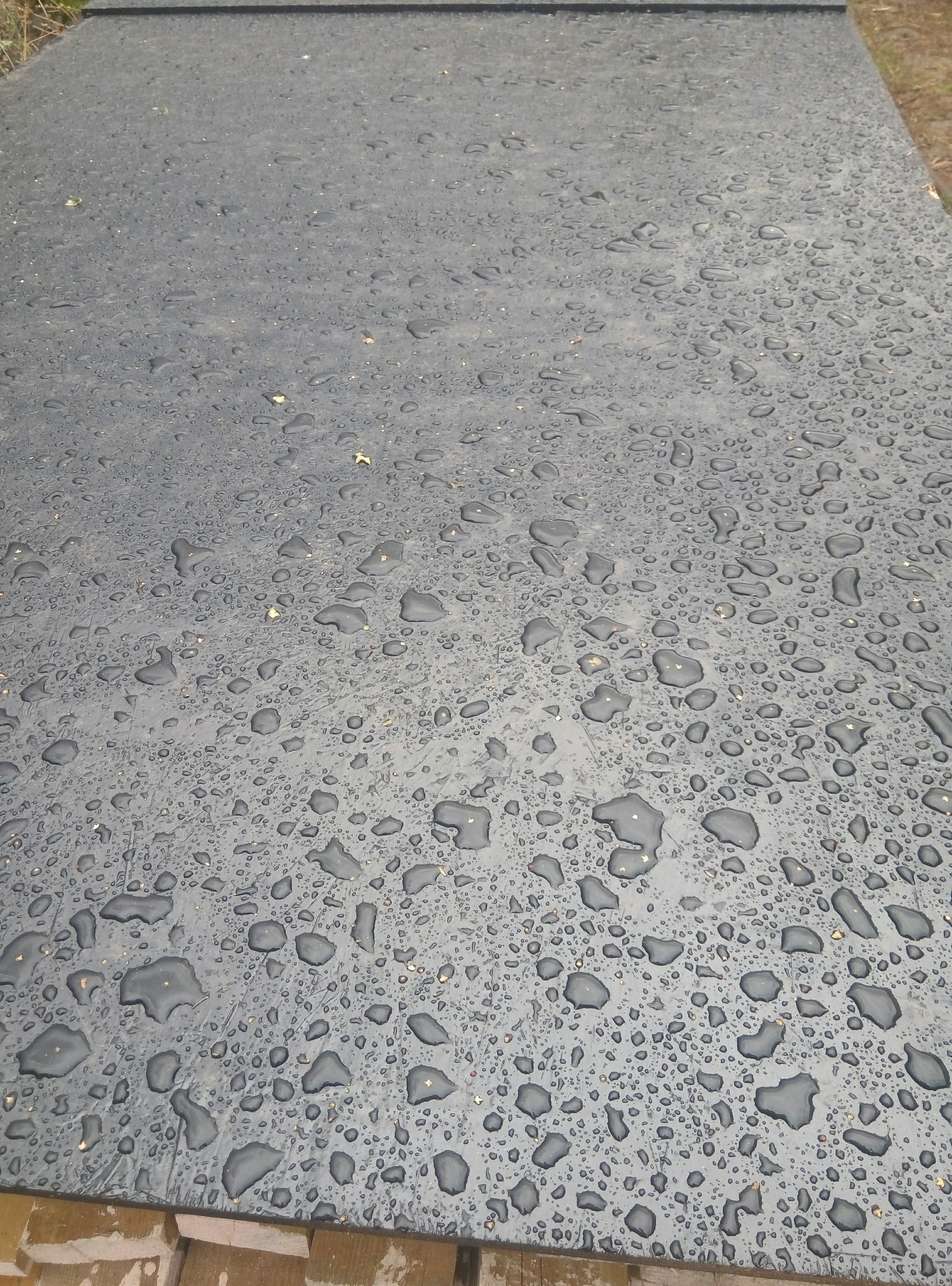

Ну так вот, Саня объявляется тебе очередная благодарность (пока все в устной форме)!

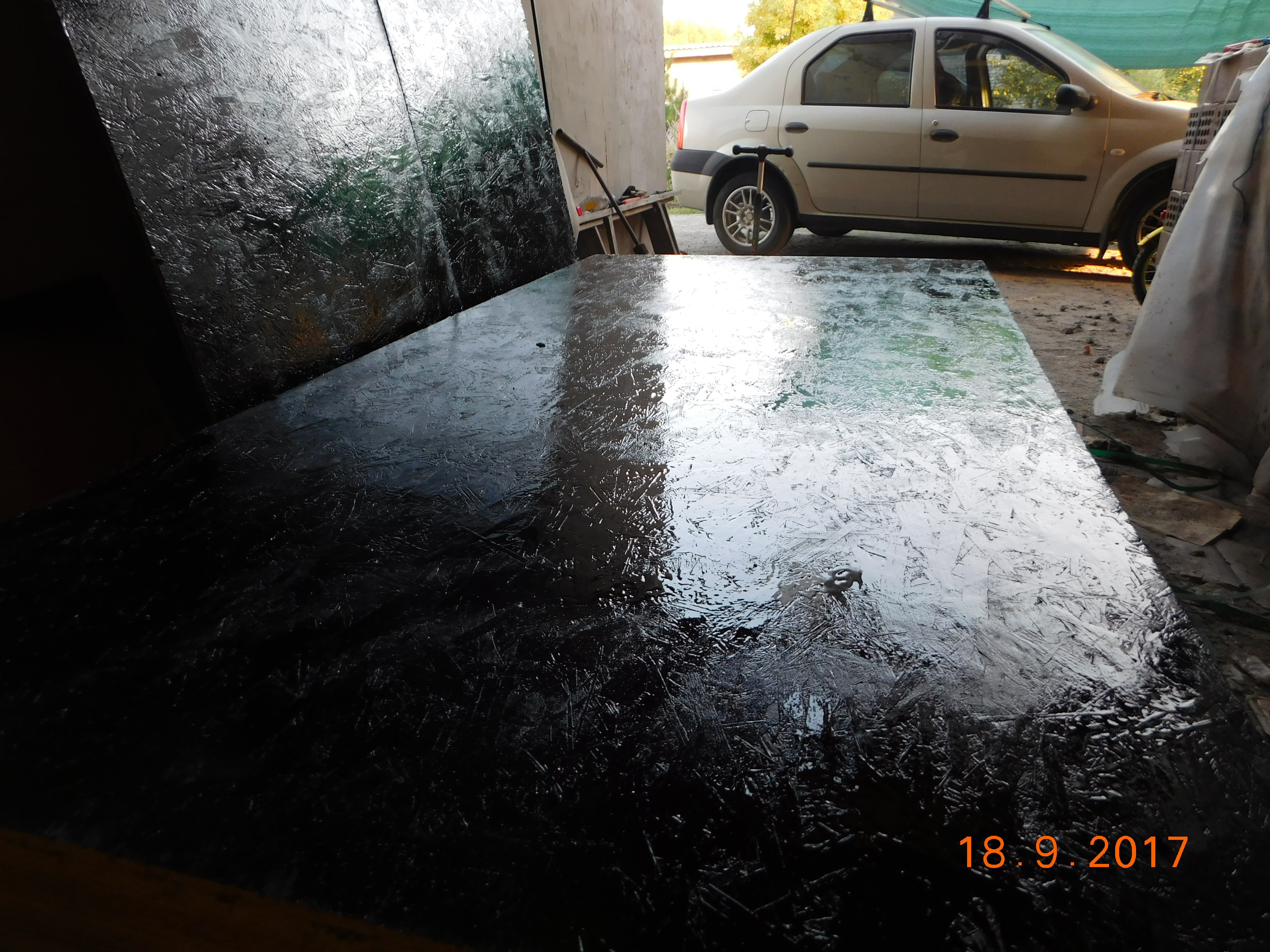

Пошел в ход твой компрессор:beer: Начал задувать плиты мастикой, с компрессором это можно сказать в удовольствие! ;) за день задул около 50квадратов.
Понятно что это чистый колхоз от мастервовика, но думаю что до весны протянет ;)

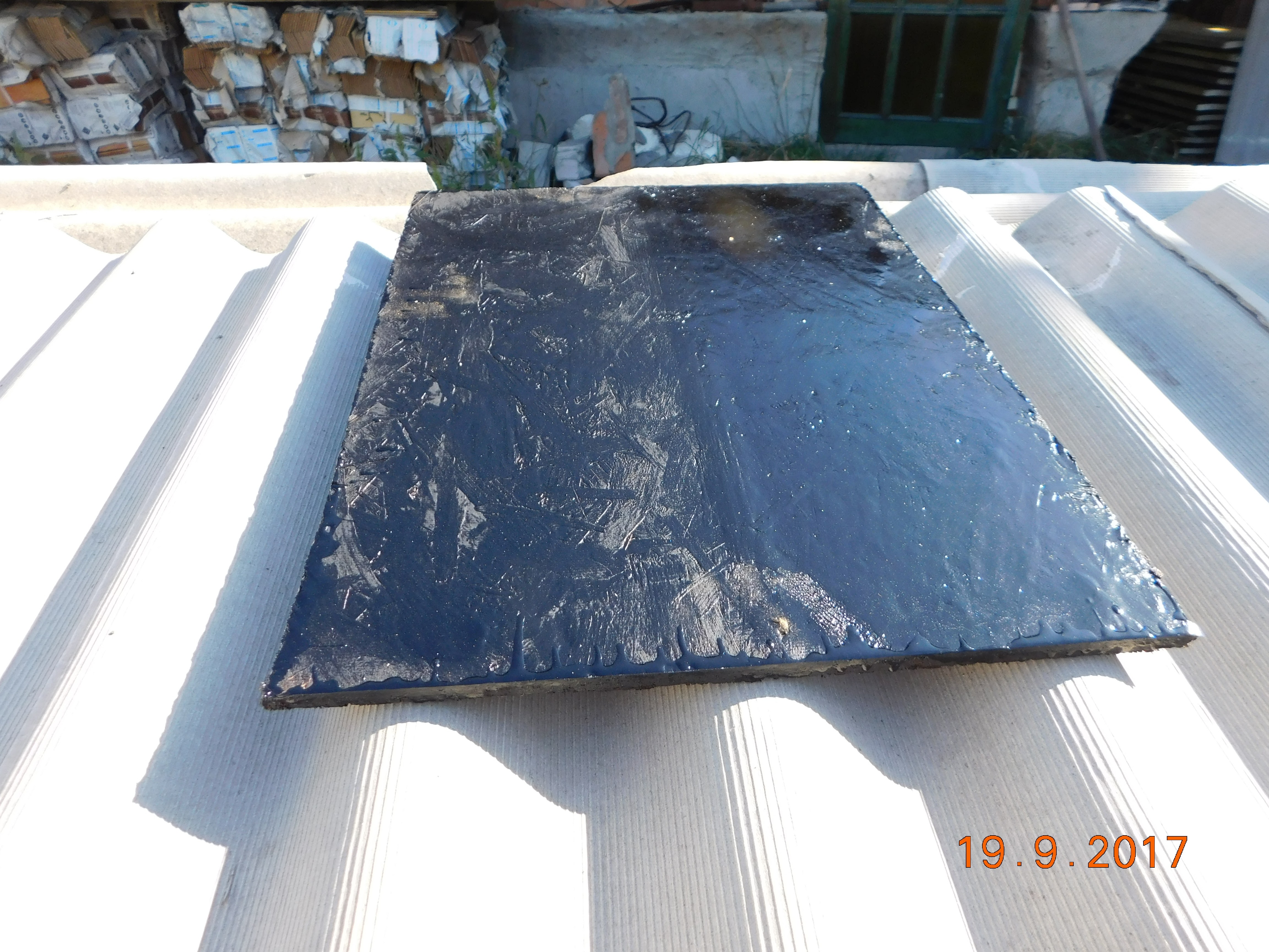

А для полноты эксперемента, сделал пробничек:
Задул в двух вариантах тонким слоем и толстым, положил под открытым небом, солнцем и дождем, посмотрим сколько продержится;)
Сегодня у нас с утра дождь, осб проходит проверку ;)
Промежуточные выводы: от уф мастика защищает, от осадков тоже, осталось проверить на перепады температур. Есть и свой минус по сравнению с гидрофобизатором предложенным "житаном" или подкладочным - мастика не пропитывает, а делает свой слой, и если отлетает щепа в процессе монтажа, то сразу появляется незащищенный участок. Гидрофобизатор возможно пропитывал бы вглубь. + естественно незащищенные стыки и дырки от гвоздей и шурупов, по-этому подкладочный естественно НА-много предпочтительней!
З.ы. Надеюсь ни кому не придется так извращатся как мне;)
Нет конечно, здесь все в основном не настолько богаты, как ты:lol:
Не въехал? Себестоимость квадрата задувки - до 10грн, стоимость осб для сравнения - 235грн.

а какую мастику взял ? разбавлял ?
Брал баугут (он же ореол-1) естественно разбавлял бензином под краскопульт, но родная консистенция текучая, как раз под кисть или валик.
Сегодня взял на пробу праймер БиЭм на водной основе (раньше с водой не работал ни когда) почти в 2 раза дешевле, аж самому интересно шо там налили за 15грн :D
