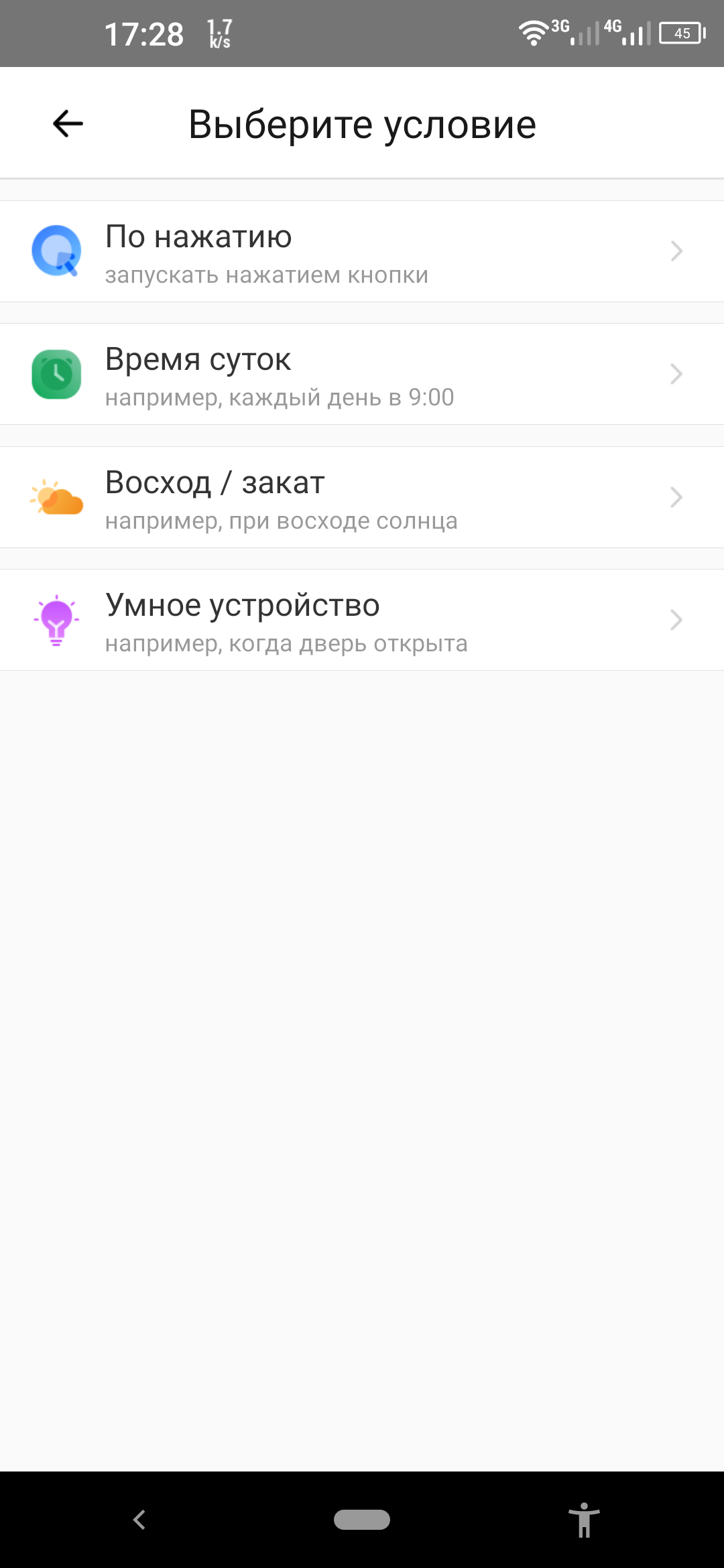

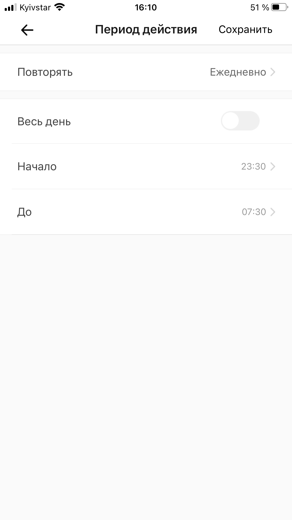

1. ночной вкл бейсику если температура ниже чем время 23-07
2. ночной выкл если температура выше чем время 23-07
3. дневной вкл если температура ниже чем время 07-23
4. дневной выкл если температура выше чем время 07-23
как сделать временной промежуток? Там же задается конкретное время! Или если там стоит к примеру 5 часов 23градуса, он будет держать температуру в пределах заданой до следующего сценария?
Пока на первый взгляд, допустим по сценарию в 5 часов он проверит условие, включится или нет в зависимости от температуры, и будет висеть так до следующей заданой точки не включаясь не выключаясь.
Или будет работать как програматор все таки7

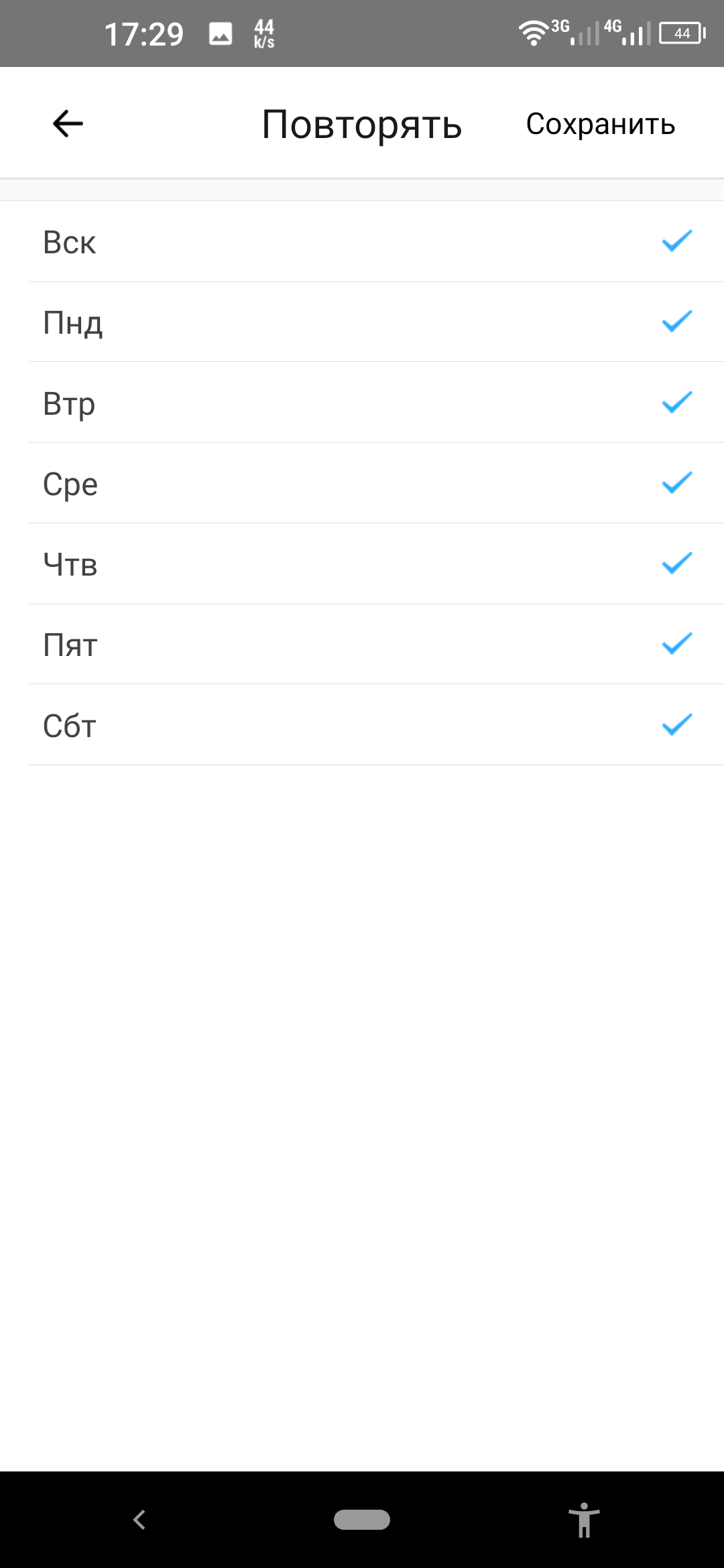

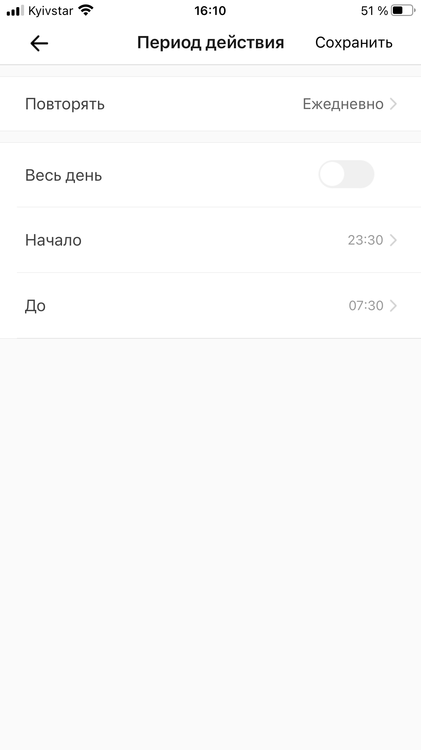

Там внизу есть период действия посмотри на мой предыдущий скрин
Блин, у меня такого нету:unknown:
Как такое может быть?:shock:

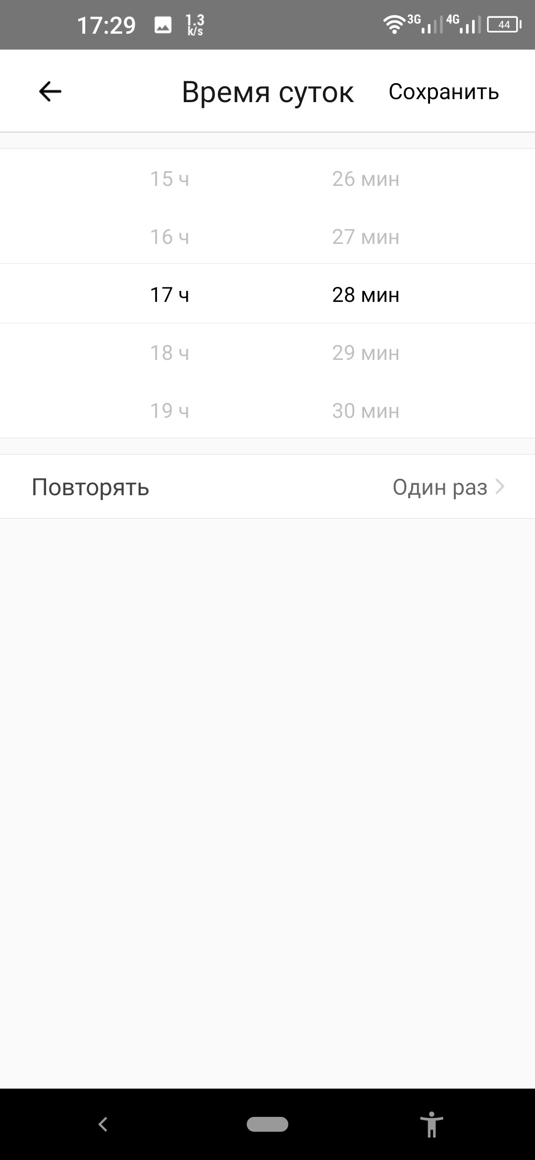

Ты выбираешь умное устройство?
захожу во вкладку время суток, там время выбираю
во вкладке умное устройство выбираю (тн16)температуру
затем
умное устройство (бейсик) на вкл выкл
затем
Нажимаешь сценарий
Там добавить
Будет список
Заход оасвет время
Умное устройство
Выбираешь умное устройство тн 16
Там тебе предложит или температуру или влажность
Выбираешь температуру
Затем
Добавляешь свой бейсик опять как умное устройство на вкл
И в самом низу должен появиться период действия
Нажимаешь сценарий
Там добавить
Будет список
Заход оасвет время
Умное устройство
Затем
Охереть как все просто, но запутано...
По другому китайцы видать не умеют:rolleyes:
Спасибо:beer:

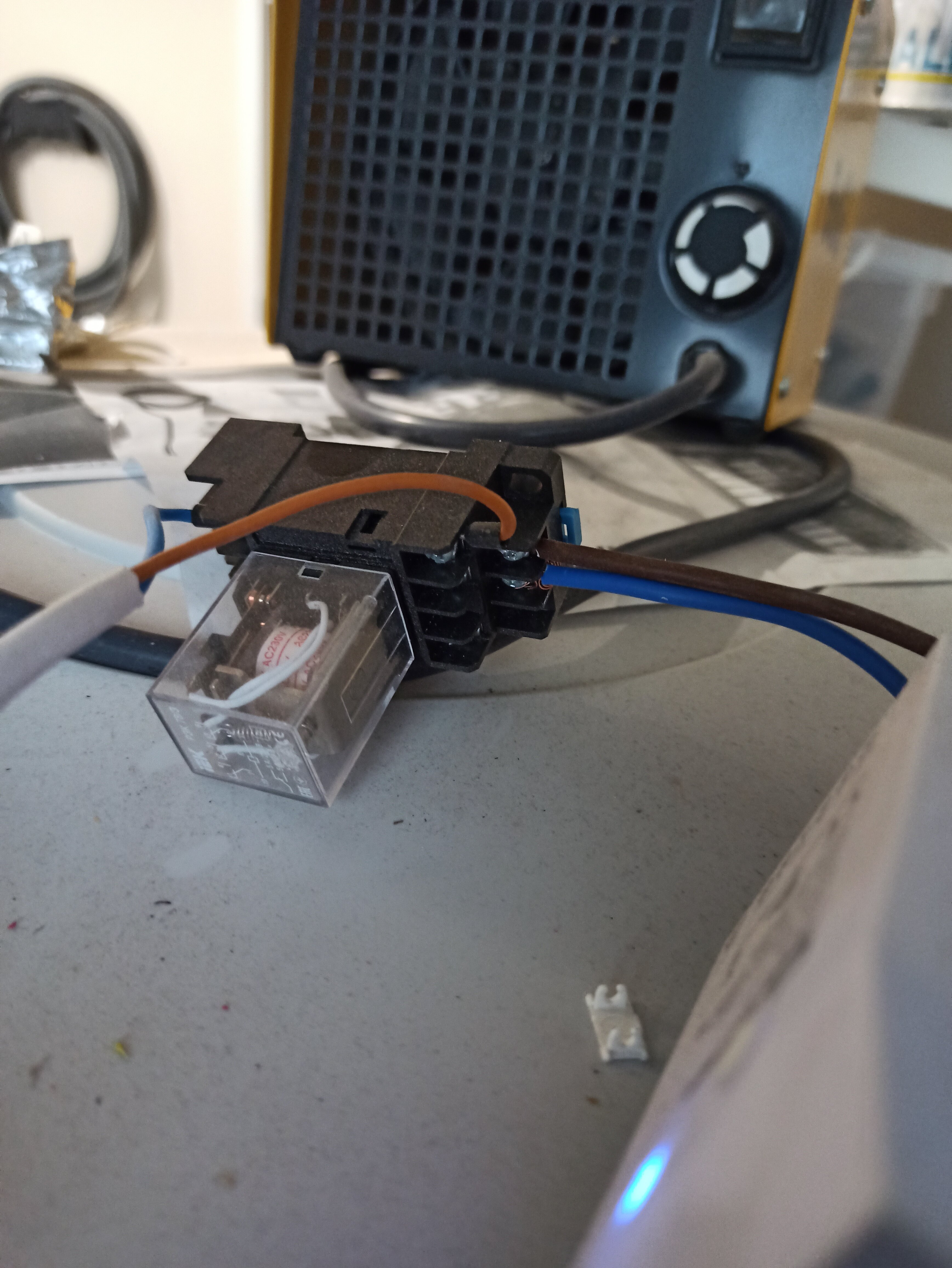

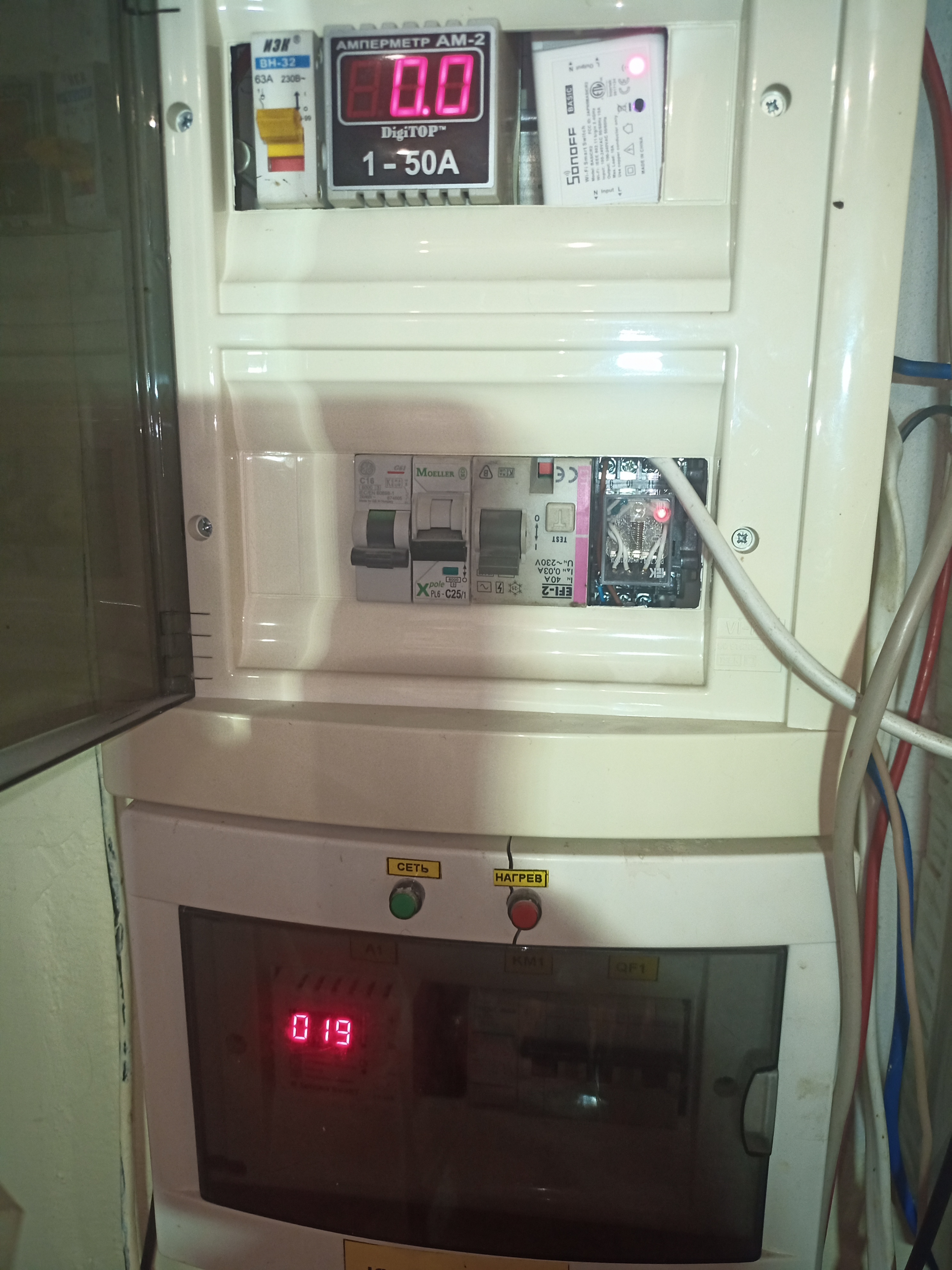

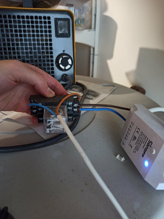

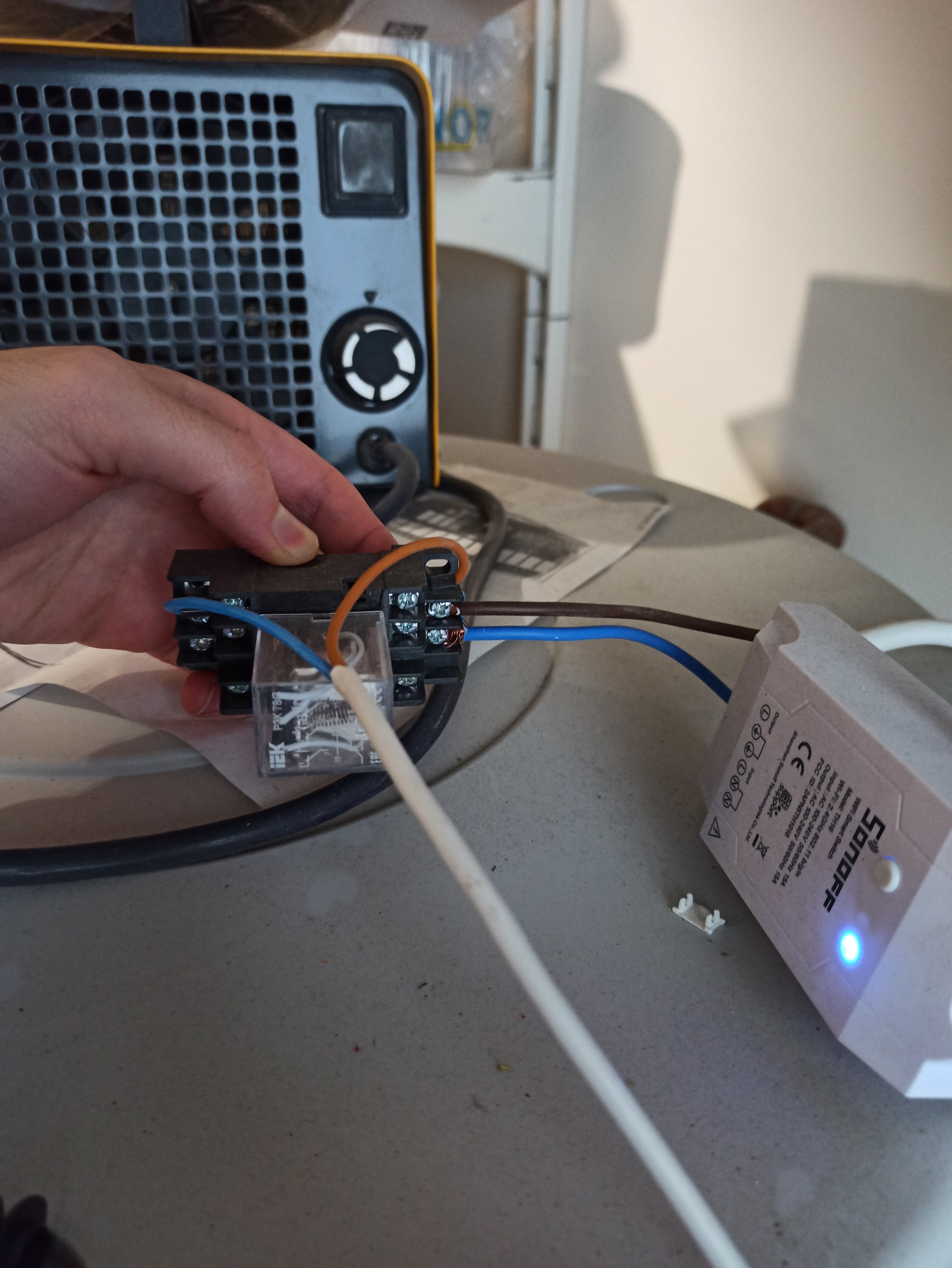

Из описания заказа:
Реле РЭК78/3(MY3) 5А 220В АC ИЭК - 1.00 шт x 43,96 грн
Разъем РРМ78/3(PYF11A) для РЭК78/3 (MY3) модульный ИЭК - 1.00 шт x 24,03 грн
Он нифига не бесшумный, но для установки в топочной подойдет.
из катушки можно сделать и сухой, и не сухой контакт, поэтому проверять перед использованием
Мож небольшой простой мануал сделать?
Можно здесь, Може кому ещё пригодится. Или на Вайбер кинь, как это реле к Бейсику прикрутить?
Проверил, у меня действительно сухой контакт,
Для включения размыкает, для выключения -замыкает контакт.
надеюсь, с фото будет понятно, если нет, я более детально пофоткаю
за пыль не ругать
синий и коричневый провод справа идут от sonoff-а на нижние контакты колодки. они управляют катушкой. когда на них есть 220 - катушка смыкается. верхние контакты колодки (там их по 4 с каждой стороны) - это выходы катушки. к ним присоединены 2 жилы кабеля, который идет в котел и подключается к сухому контакту котла. На этих жилах уже нет 220 В.

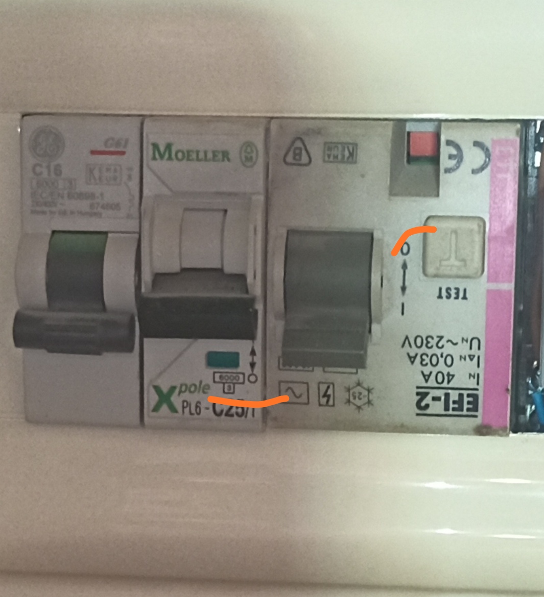

@shneider_vova,
Спасибо!
Когда катушка смыкается (как ты говориш), какие- то из верхних контактов тоже смыкаются а какие-то размыкаются?
Мне надо что бы при подаче 220, обесточеная цепь разрывалась.
@shneider_vova,
Спасибо!
нет, там все 4 контакта замыкаются одновременно. если тебе нужно разрывать, значит, меняй логику работы в sonoff - чтобы он был включен, а по команде выключался

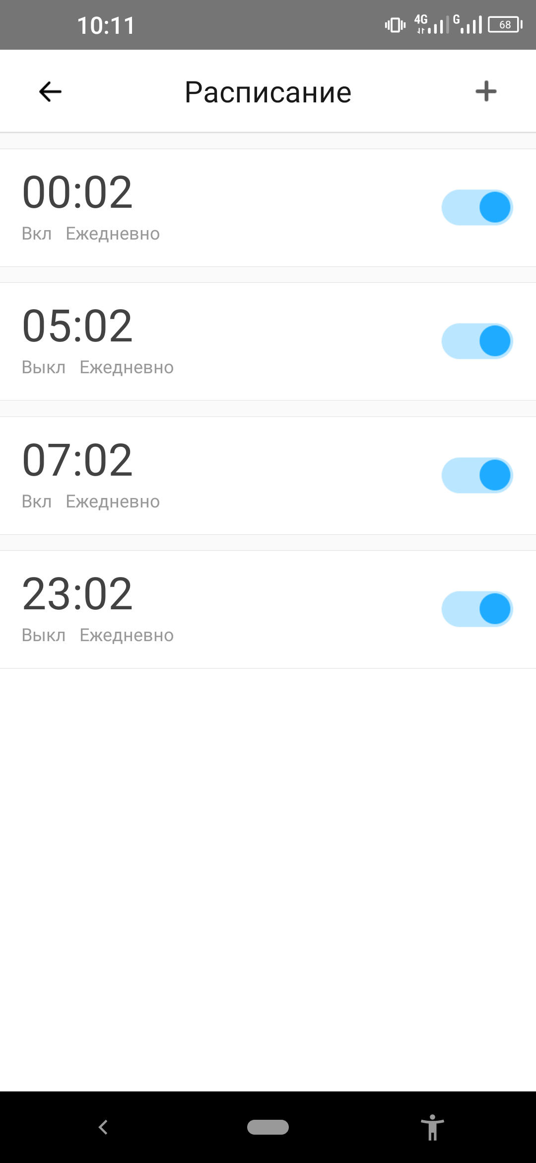

Продолжаю воевать с эвелинком))
Поставил релюху " от Шнайдера" (буду так всем говорить))
Оно таки маленькое и безшумное по сравнению с обычным контактором, стало в ящик как родное:good:
Но вот с настройкой сонофов опять проблемы:
Прописал все сценарии, но нету перехода между ними:unknown:
То есть, вот включился один сценарий и по нему маслает сутками... Что бы перешло на другой сценарий, надо выполнить какое-то действие: вкл/выкл Бейсика, или пересохранить актуальный сценарий, тогда работает. Но опять же не переходит на следующий:unknown:
Шо делаю не так? Наверняка опять какую-то мелочь не учитываю?
[ATTACH]709326[/ATTACH]
Странное решение, когда два тумблер рядом, но один вверх ногами
Автоматы резервные
УЗО так и задумано:)

Значит пока ни кто не помог по переходу сценариев, пишу как я пока решил эту проблему:
На бейсике дополнительно включил расписание вкл/выкл.
То есть, как должен начаться новый сценарий, добавил вкл или выкл в расписании Бейсика, а сценарий уже тогда срабатывает по своему алгоритму, и соответственно делает сразу же свой вкл или выкл, теперь все работает!
з.ы. не знаю, Може у Китайцев так и задумано:)
