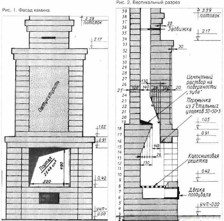

Знайшов таку схему перерізу, згоден?
В загальному так , але: тут немає футеровки , не вказаний один з розмірів перерізу димохода , і металеві кутники краще не використовувавти.

9 часов назад, andrey_ka сказал:
перекриття топки роблю  прямо . Просвердлюю цеглини наскрізь і за допомогою шпильки стягую їх , така собі імпровізована перемичка.
Вот расширенная схема:

10 годин тому, mastervovik сказав:
есть ли смысл двойного зуба?
Немає! Навіщо поліпшувати те , що і так чудово працює.

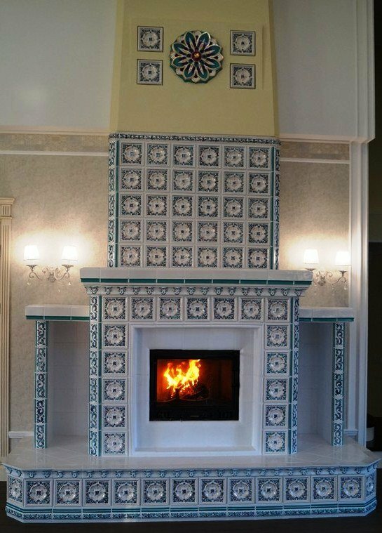

В 21.10.2021 в 06:29, Dendnepr сказал:
Каминопечи с изразцами. На которой Вы остановились.
Я еще в процессе выбора.  Дело в том, что я заказала тут на форуме проект с сопровождением, оплатила, а печник теперь морозится. Проект у меня уже есть - он сделал, но сопровождение под вопросом. В проекте меня насторожил как раз тот металлический уголок -что у вас в камине. В общем, собираюсь сама делать - надо решить только несколько вопросов. Кирпич весь есть для печи. Изразцами можно позже обкладывать - все сразу не потяну. Дороговато. Да и дверки надо с Белгорода забрать. Сестра купила, но из-за карантина я уже 2 года туда не ездила. Дверки понравились - аналог SV, но не китай. Цена приемлема, качество нормальное. По ссылке и картинкам вечером найду - скину.
  • Дякую 1
Это из проекта. Если нужна ссылка на мастерскую изразцов - скину. Надо искать. У них есть и более сдержанные и открытые камины.
Змінено користувачем semengv
14 часов назад, semengv сказал:
Это из проекта
Этот вариант больше похож на обогревающий прибор, чем первый, имхо.
Я так понимаю, в теле печи есть ходы для дыма, как в грубке?

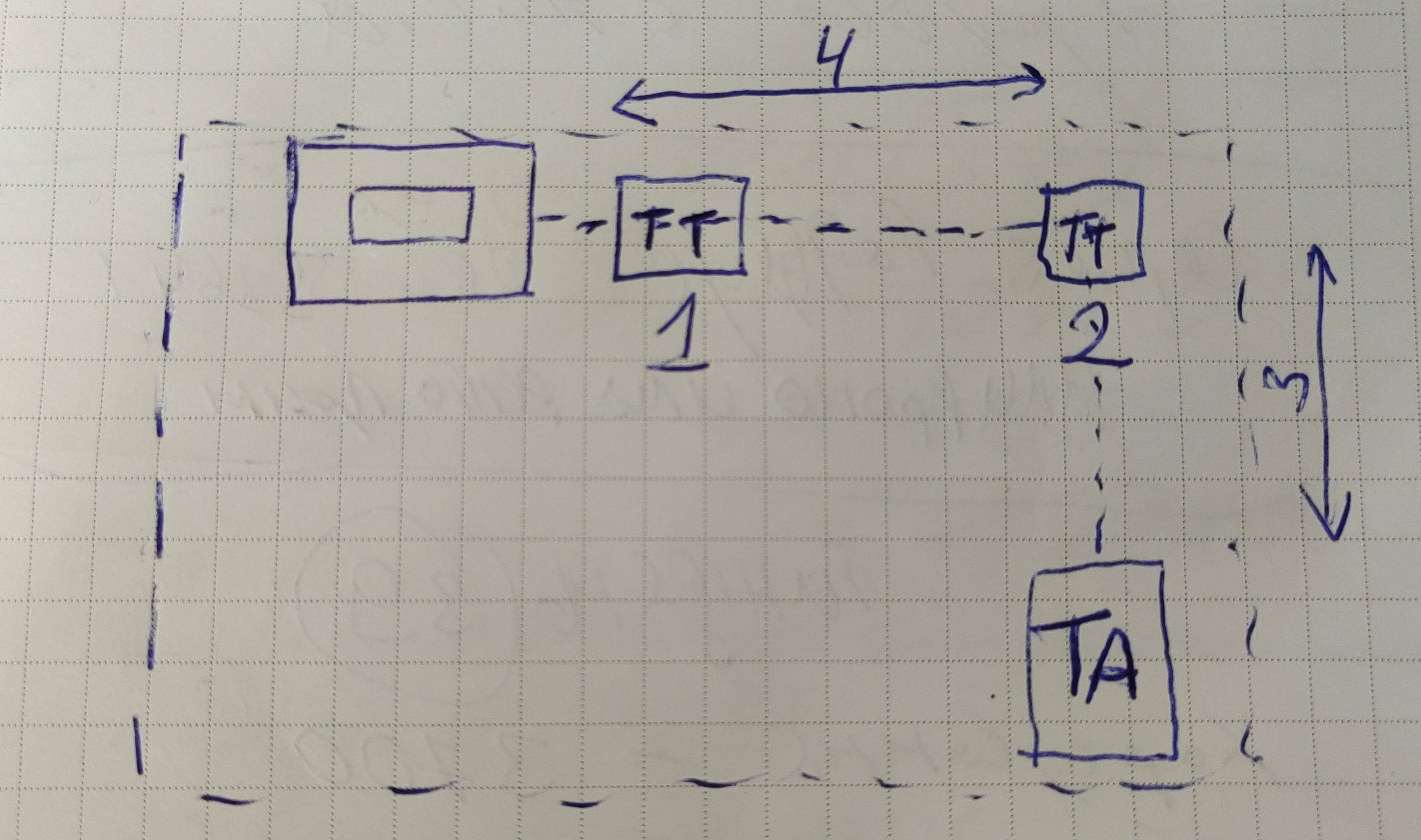

Планирую куда всунуть ттк, на схеме изобразил где будет дымоход и ТА. ТТК планируется как резерв, необходима ЕЦ без расширительного бака, им будет выступать открытый ТА. Что бы ЕЦ работало, логично ТТК поставить в точке 2, но тогда длинна подвода к от ТТК к дымарю будет около 4метров, с уклоном примерно 20-30градусов, пойдет ли дым в трубу?
Если поставить ТТК под дымарем, то до ТА от котла будет около 7метров да ещё с поворотом, думаю что ец в таких условиях работать не будет.
Жду советов)
9 минут назад, mastervovik сказал:
Про закон сообщающихся сосудов помнишь? ТА должен быть самой высоко точкой в системе, если он открытый.
19 минут назад, yurriy сказал:
это само-собой, ттк буду вкапывать что бы сел чуть ниже ТА)
2 минуты назад, mastervovik сказал:
А на отопление змеевик/теплообменник?
Про изгиб на трубах. У меня 2 изгиба. Один на 90 градусов, другой 45. Проверял байпас вокруг насоса - работает самотек даже так. ИМХО главное условие - чтобы обратка от ТА не задиралась вверх. Нужен минимальный уклон к котлу.

6 минут назад, yurriy сказал:
Да, на все контуры теплосьем с ТО.
Условие будет выполнено, по-этому и возник вопрос, нужно выбрать из двух зол меньшее.
Пока склоняюсь к точке 2, по идее условно горизонтальный участок дымоотвода, компенсируется высотой дымохода, от точки подключения еще минимум  6м вверх
