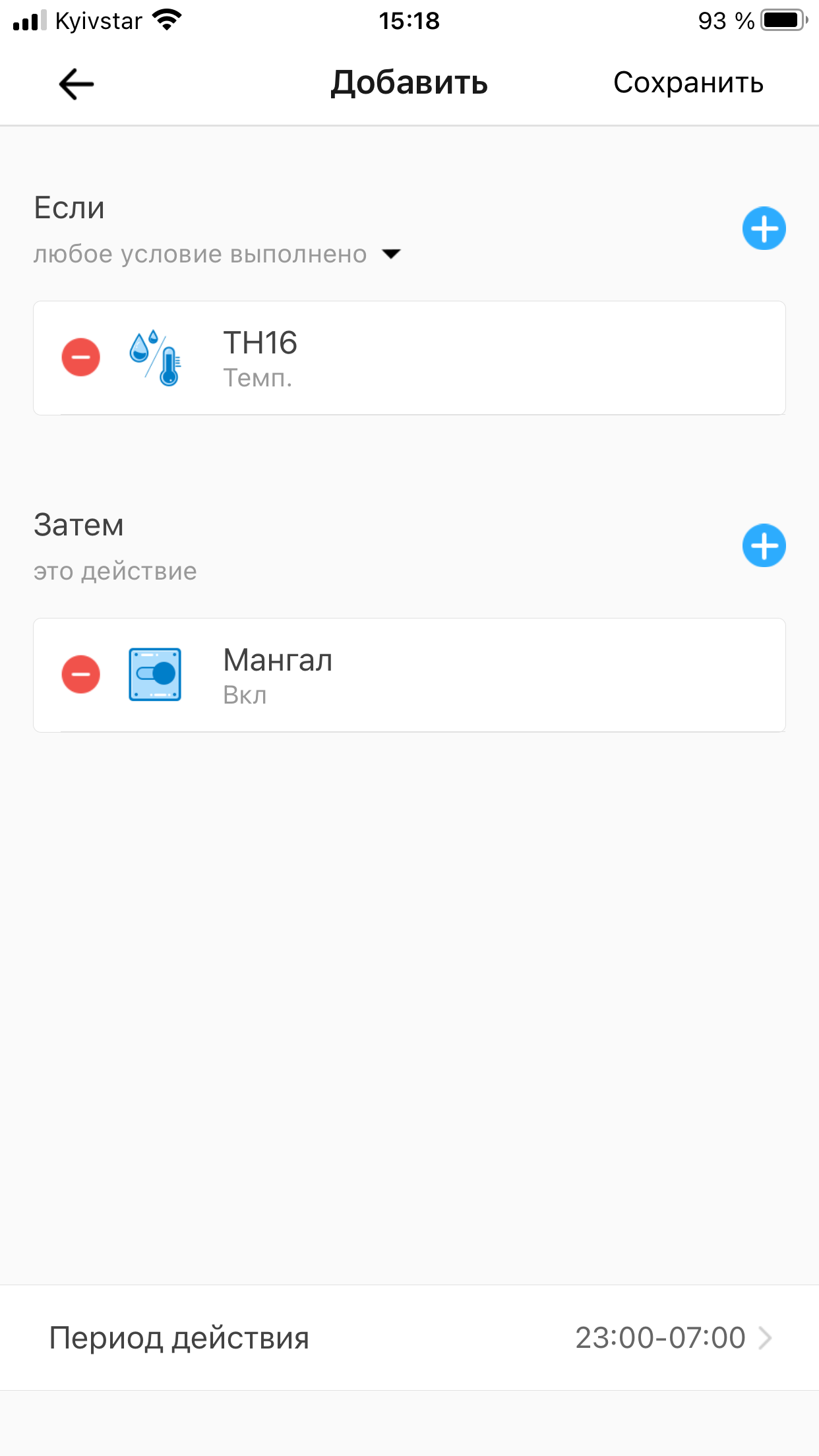

И уточняющий вопрос, я в обоих вариантах смогу создать сценарий управления как в суточном прогроматоре? И.е. я имею в виду, ночью там +20градусов, под утро 24, потом в 7 утра +22 и так далее?

так как ты хочешь днем одна температура ночью другая по первому варианту не получится по второму получится
но можно чуть доработать первый вариант грубо берем тот же ТН10 он где то там включен в розетку и меряет температуру выполняет банально функцию градусника и не чем не управляет к нему добавляем бейсик либо переделанный либо с релюшкой и уже на нем делаем дневгные и ночные сценарии на основании показаний ТН10

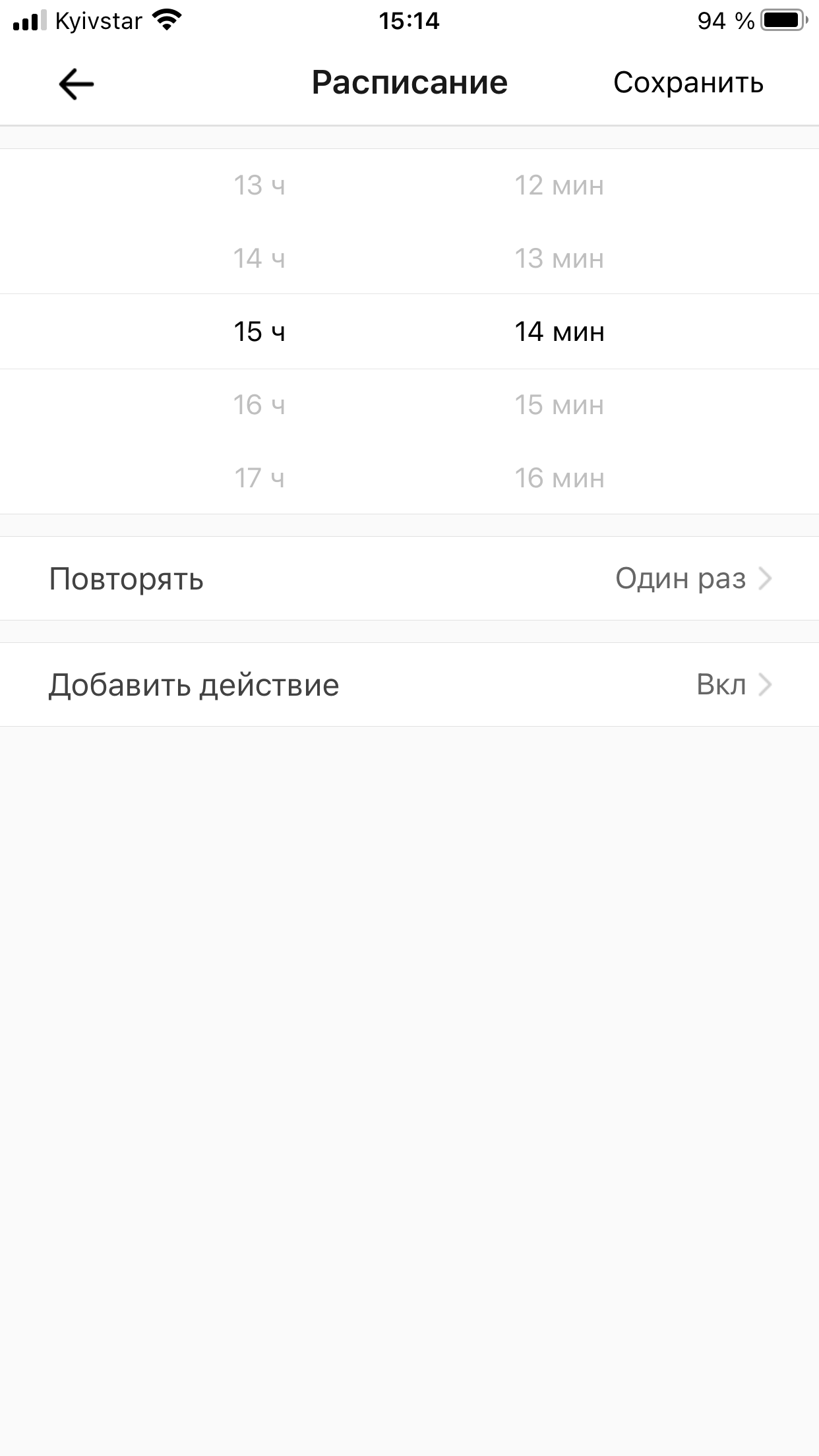

в рамках одного прибора - нет. был этим сильно разочарован. то есть sonoff TH - у него есть температурный датчик, но в сценарии, где участвуют его показания - может переключаться только какое то другое реле, а не сам TH
Т.е. от одного устройства я могу сделать только один (отдельные) сценарии? Или по времени задать работу, или по температуре а если по температуре в зависимости от времени то нужно 2 устройства?
С одним устройством ты не можешь сделать сценариев вообще :-)

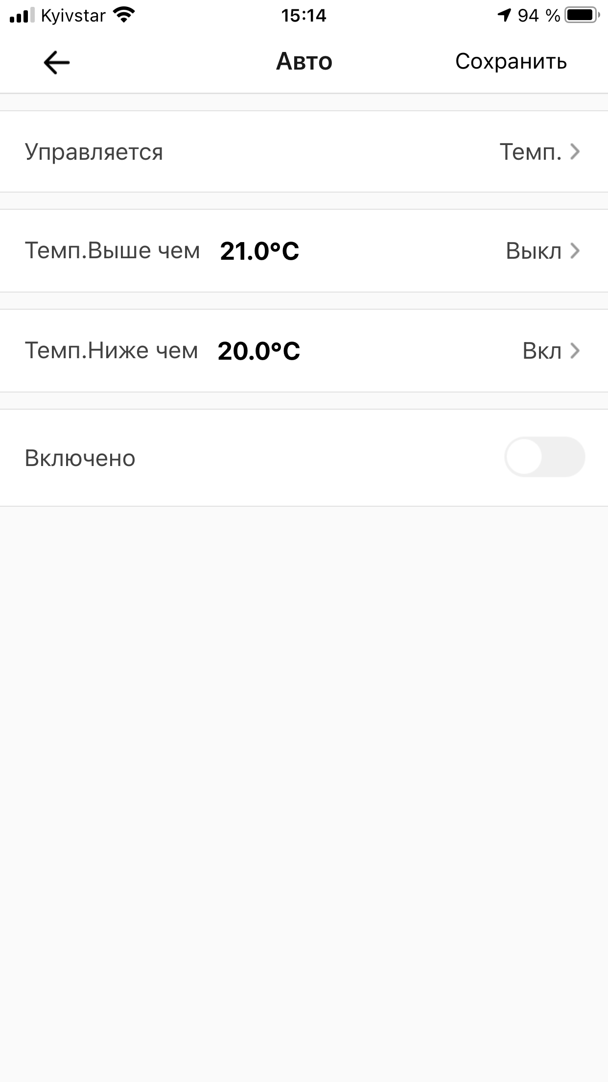

С одним ты можешь сделать расписание и если говорить про ТН 10 настроить термостат но без привязки к расписанию
Я потому тебе в первом расширенном варианте и писал что нужно тн10+бейсик
Вот так выглядят настройки ТН 10
И есть еще нюанс даже если расписание включит нагрев, но температура будет выше чем то оно выключится
А это сценарий ТН и Бейсика (мангал)
Тут уже есть время, и таких сценариев нужно 4 штуки
2 ночных вкл/выкл
2 дневных вкл/выкл

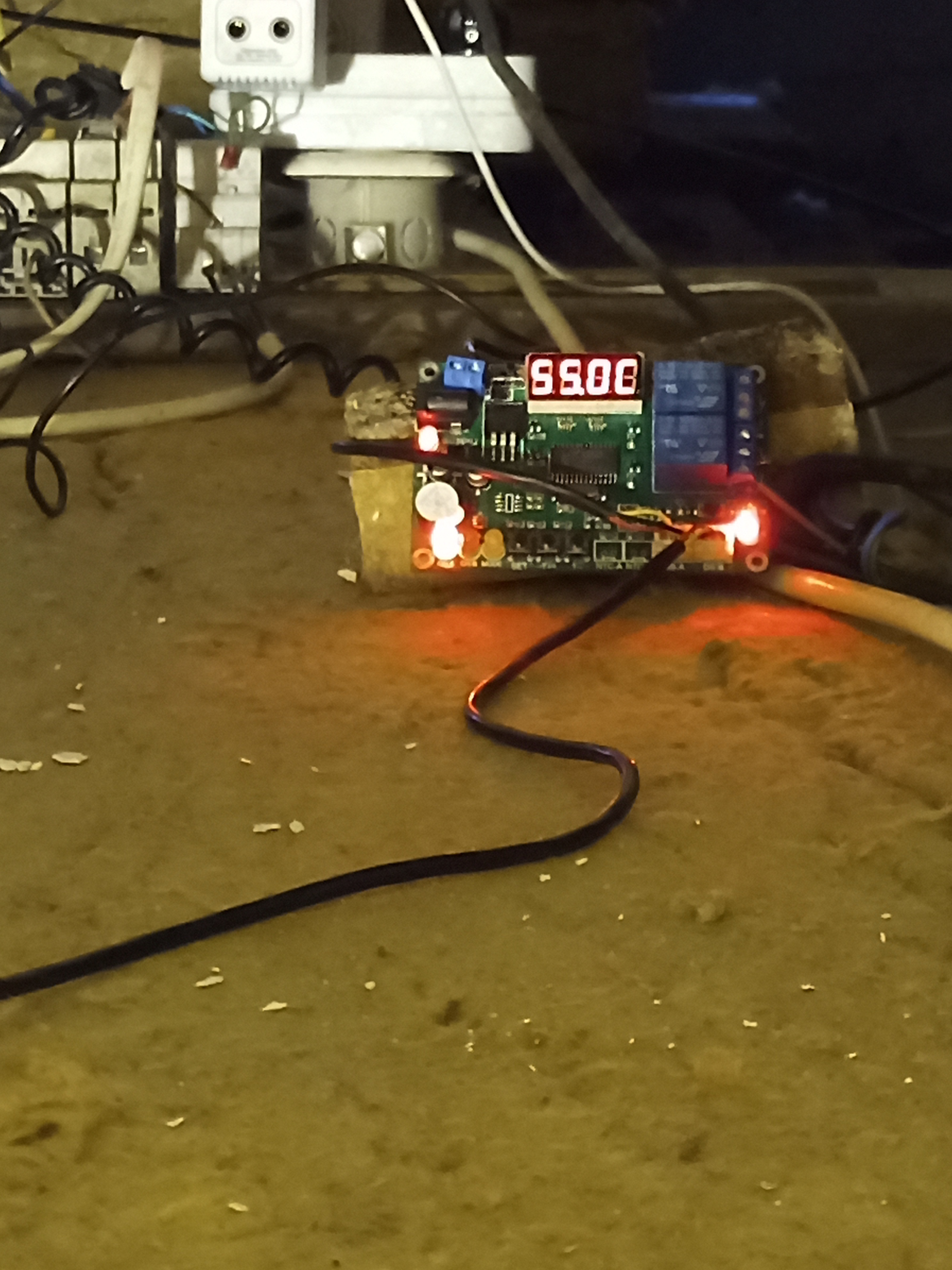

Дешевая плата управления с Али прекрасно управляла, но быстро загнулась, проработав 1-2 месяца)). Грешу не на Китайцев, а на то что оба насоса включались напрямую с платы на максимальной мощности, надо было все таки включать через контактор.
К стати в помощь к насосу Сарочки нашел по дешевке точно такой на олх, в паре они уже начали тянуть контур и на горячей воде(один насрос не справлялся)

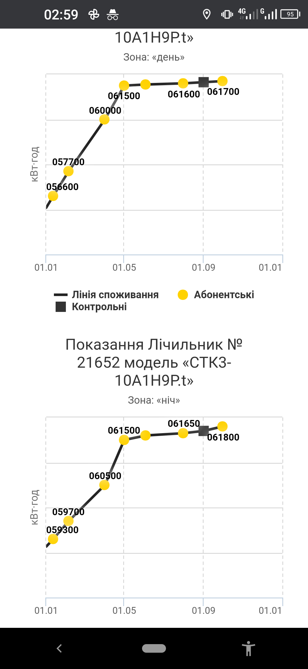

Так во, изначально это все вызывает восторг, я спотом прикреплю к этому посту график потребления свой, я за полгода на обычном тарифе вообще практически не потреблял электроэнергии. Т.е. по графику там получилось за полгода около 500кВт в суме, но это я сбрасывал левые показания в РЭС, что бы показать какое-то движение. А на самом деле я еще в последние месяци весной, на зимнем тарифе,сбросил показания с запасом +1000кВт примерно! В итоге я за полгода, эту 1000 так и не истратил :grin:
т.к вот все красиво, и можно гелик сделать еще эфективней, но это даст экономии , ну еще допустим киловат 200, и вот я посчитал, что я грубо за полгода с экономил 1000кВТ, а в деньгах это грубо полторы тысячи грн! Один раз в метро съездить не хватит:lol:
Короче мой вывод такой, нахое он не надо тот гелиоколлектор! Ну в моем случае, ладно, все практически даром, только время потерял, а вот покупать его, или запчасти на него вообще не вижу экономического обоснования.:)
