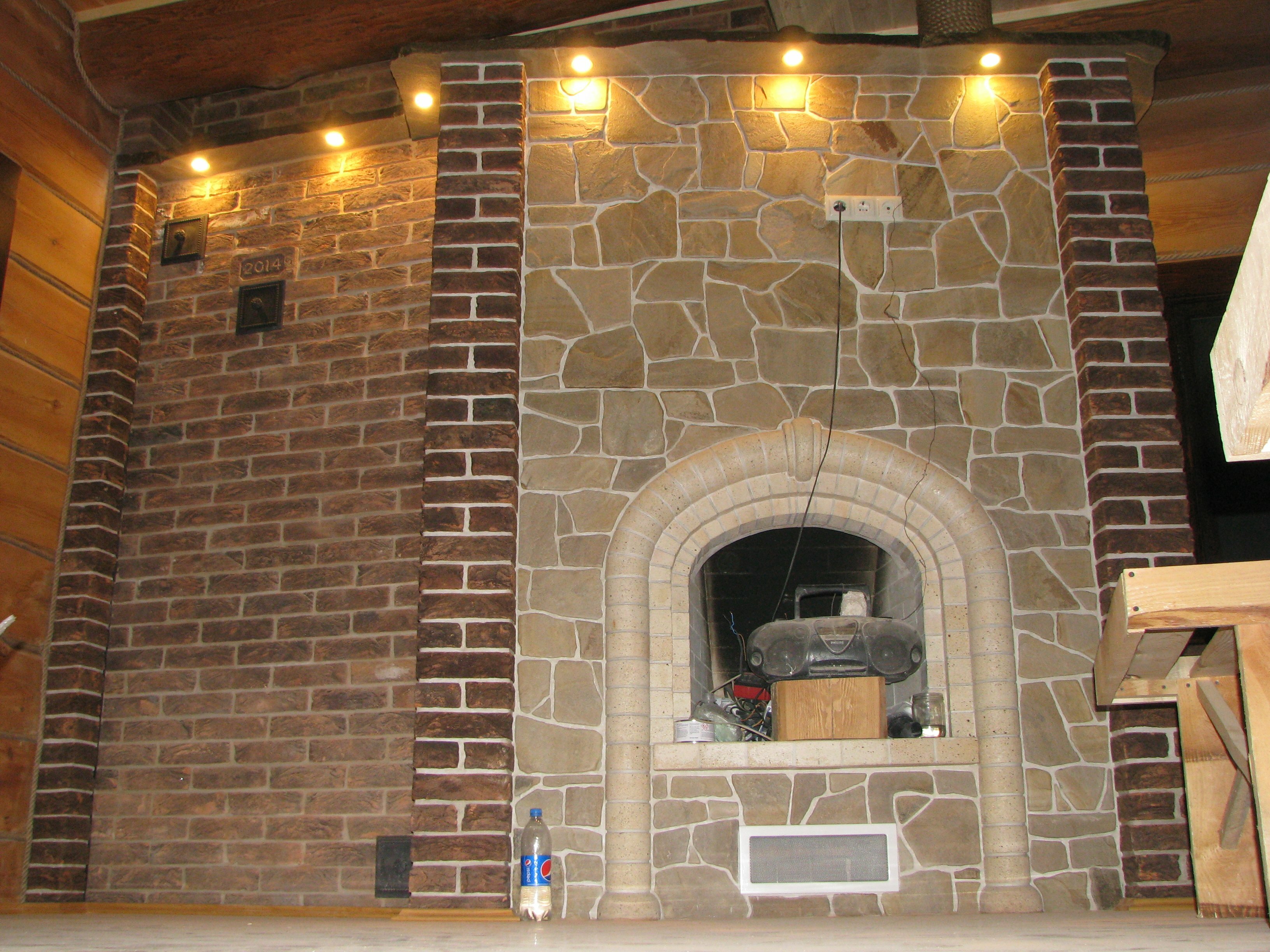

Курю потихоньку темы по каминам и печам, приходит понимание что нравится.
Печи и современные топки как-т0 не заходят)
Нравится обычный камин в минимализме
я бы сказал не камин а просто очаг без выипонов))
Типа такого
Если не задолбал еще несколько вопросов:
Нравится камин с ровной плоскостью без зольника как на фото, на сколько это критично?
-что за решетка под подом если там  нет зольника?
-Почему саму топку часто выкладывают не прямоугольной а трапецией? Так лучше или для красоты?
-тот же вопрос поверху топки, ее выкладывают ровной, аркой, или под наклоном почему? как правильно/лучше?
- Хайло нравится не большое (меньше чем на фото) но глубокое! Есть какие-то ограничения по глубине топки?

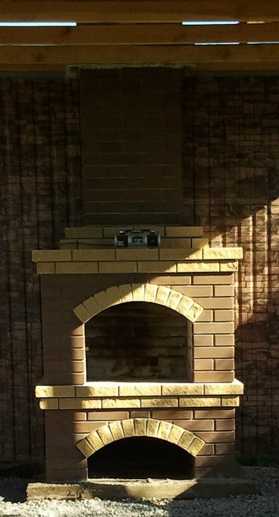

15 хвилин тому, mastervovik сказав:
Типа такого
  Похож на тот, что у меня в беседке )
Прекрасно все работает, горить - аж гуде.
Там правде сечение дымохода - 13х39
По легенде так инфракрасное излучение лучше в стороны отражается )
Змінено користувачем vadimv
  • Дякую 1

Похоже на приток воздуха из вне, чтобы не сжигал комнатный воздух и не приходилось держать открытым приток и не холодить дом
Меня в такой открытой реализации смущает небольшая глубина. А именно момент, когда дерево будет стрелять

7 минут назад, JohnnyD сказал:
т.е. не туда сосет, а от туда тянет, с улици и одновременно подогреваясь под камином?
Надо взять себе на заметку
11 минут назад, JohnnyD сказал:
Как вы думаете откуда будет браться воздух - при открытом-то портале? Приток воздуха "из вне" обычно для того и делают, чтобы из жилого помещения не забирался воздух. При таком сечении этой решетки (которая смысла тут вообще не имеет) и площади открытого портала - понятно где проще воздух будет взять. Если бы тут планировалась дверка - я бы подумала, да  для подсоса воздуха. Но он бы все равно шел из комнаты, но стекло на дверке было бы чуть чище. А так не понятно к чему это.
А камино-печь не рассматриваете? Камин открытый предполагает прямой дымоход - соотв. большие теплопотери. Если это на улице - нет вопросов, но в доме - почему?
Я остановилась на камино-печи, но с изразцами. Дверка со стеклом. Изразцы кстати в Днепре делают - классные. Но дорого конечно. Сама хочу делать.
