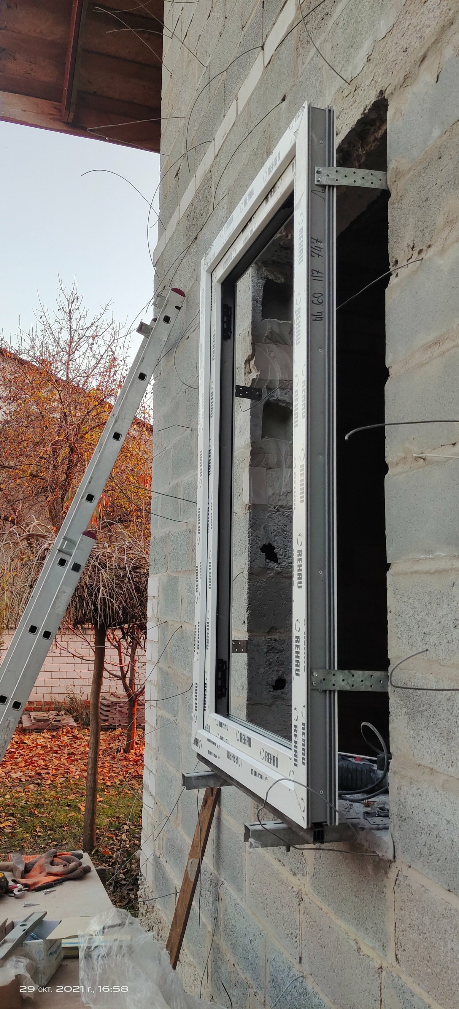

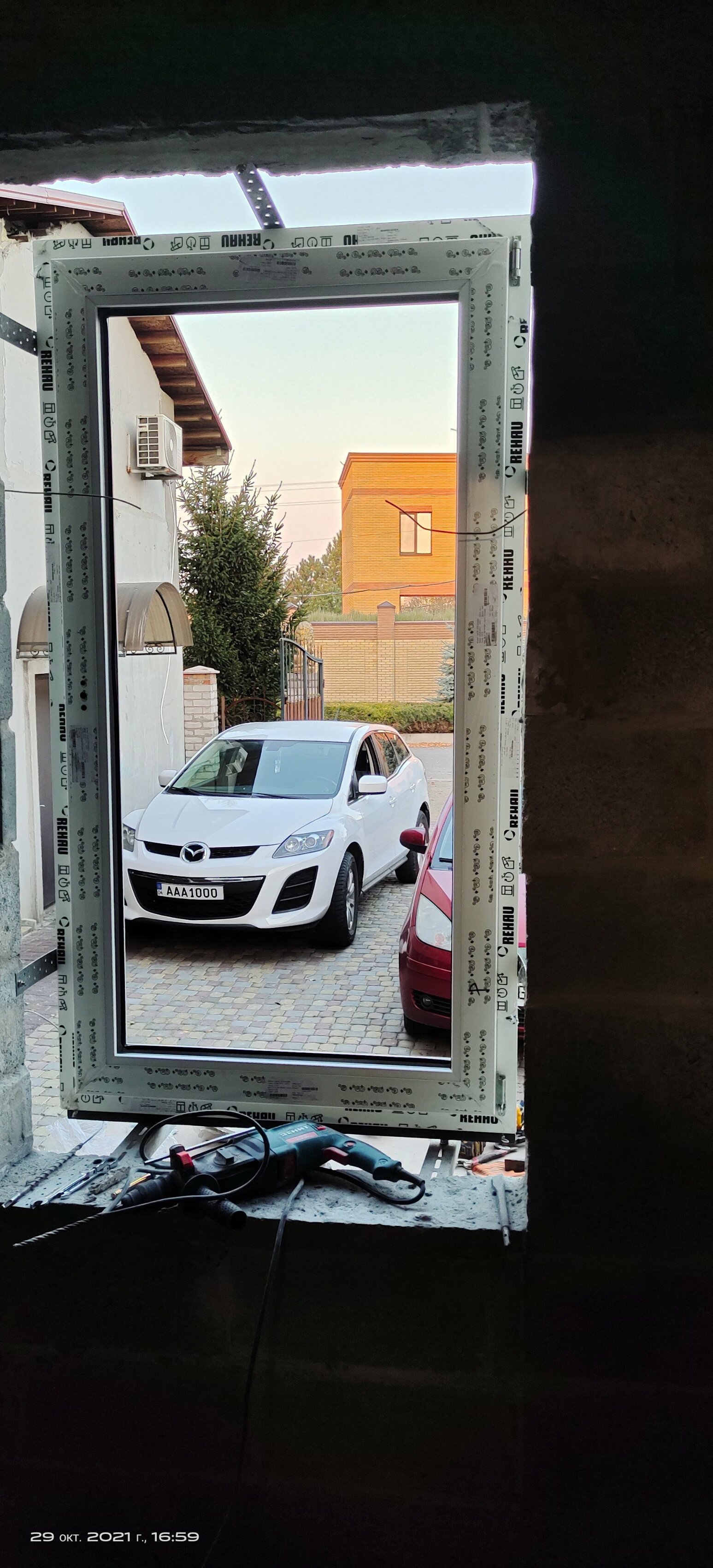

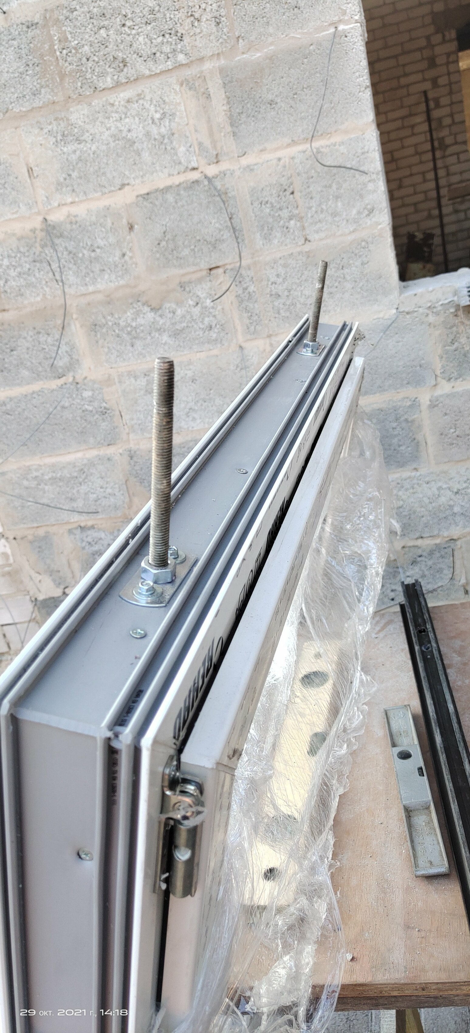

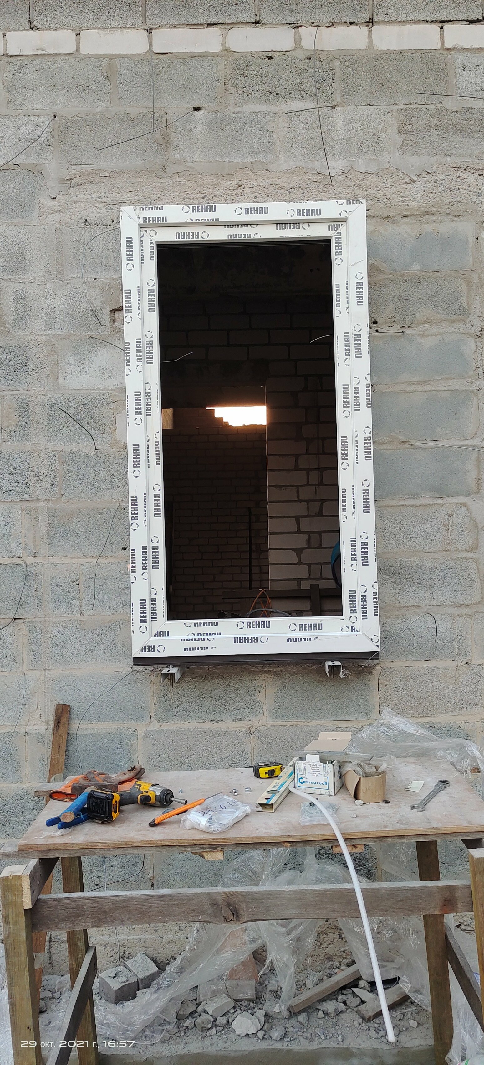

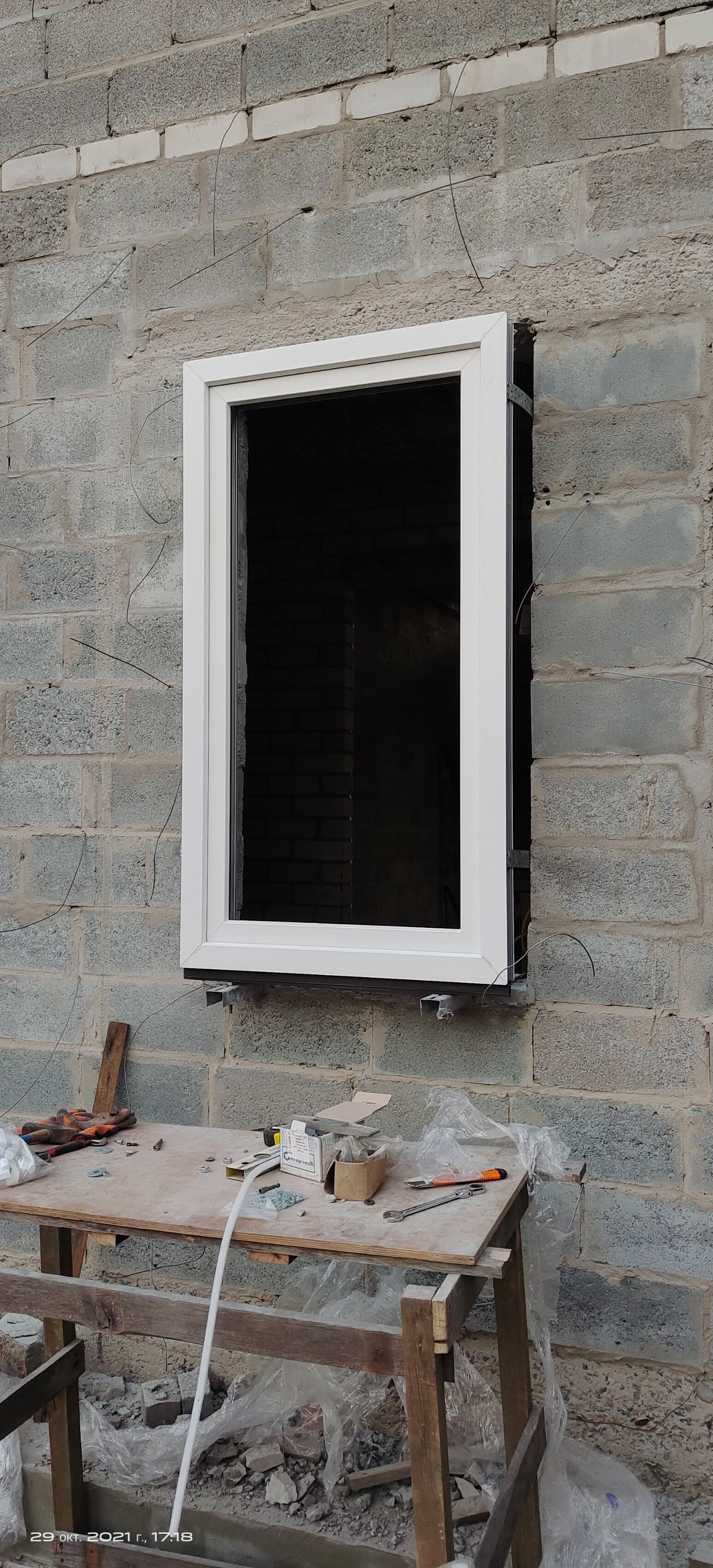

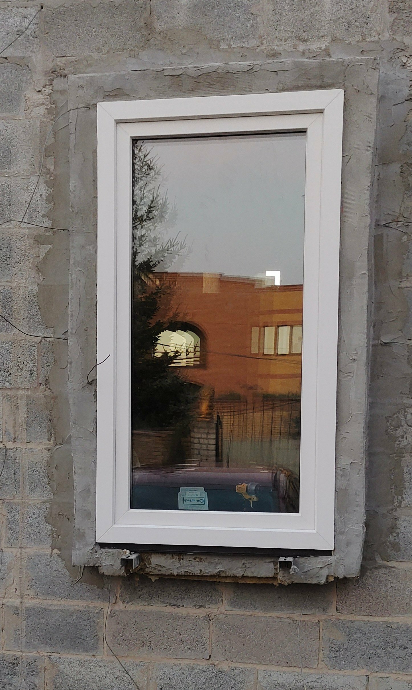

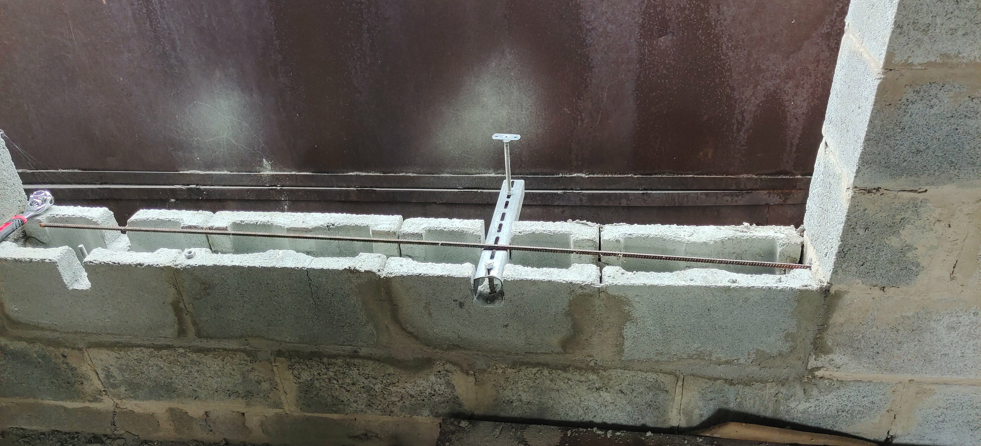

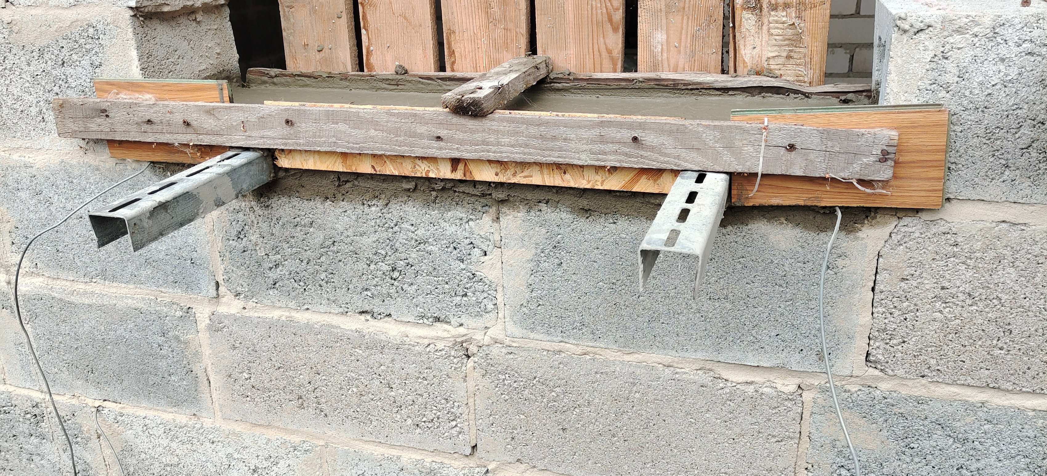

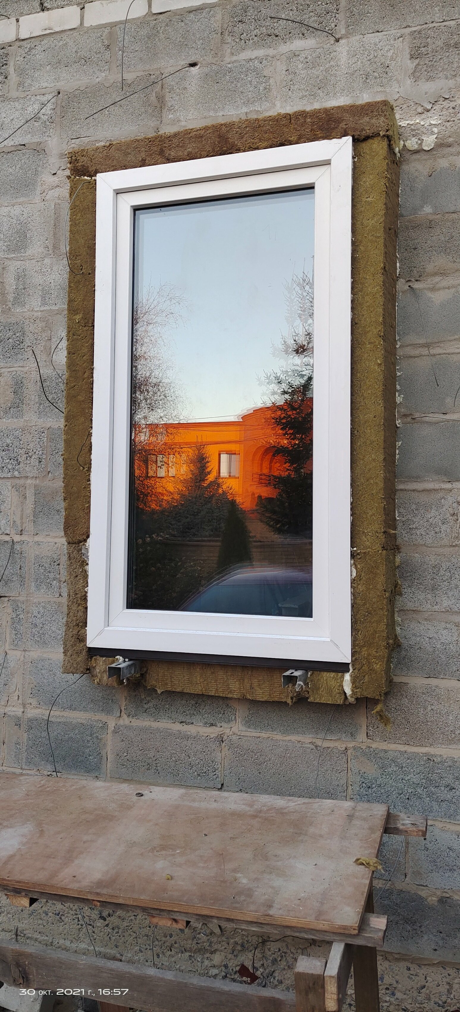

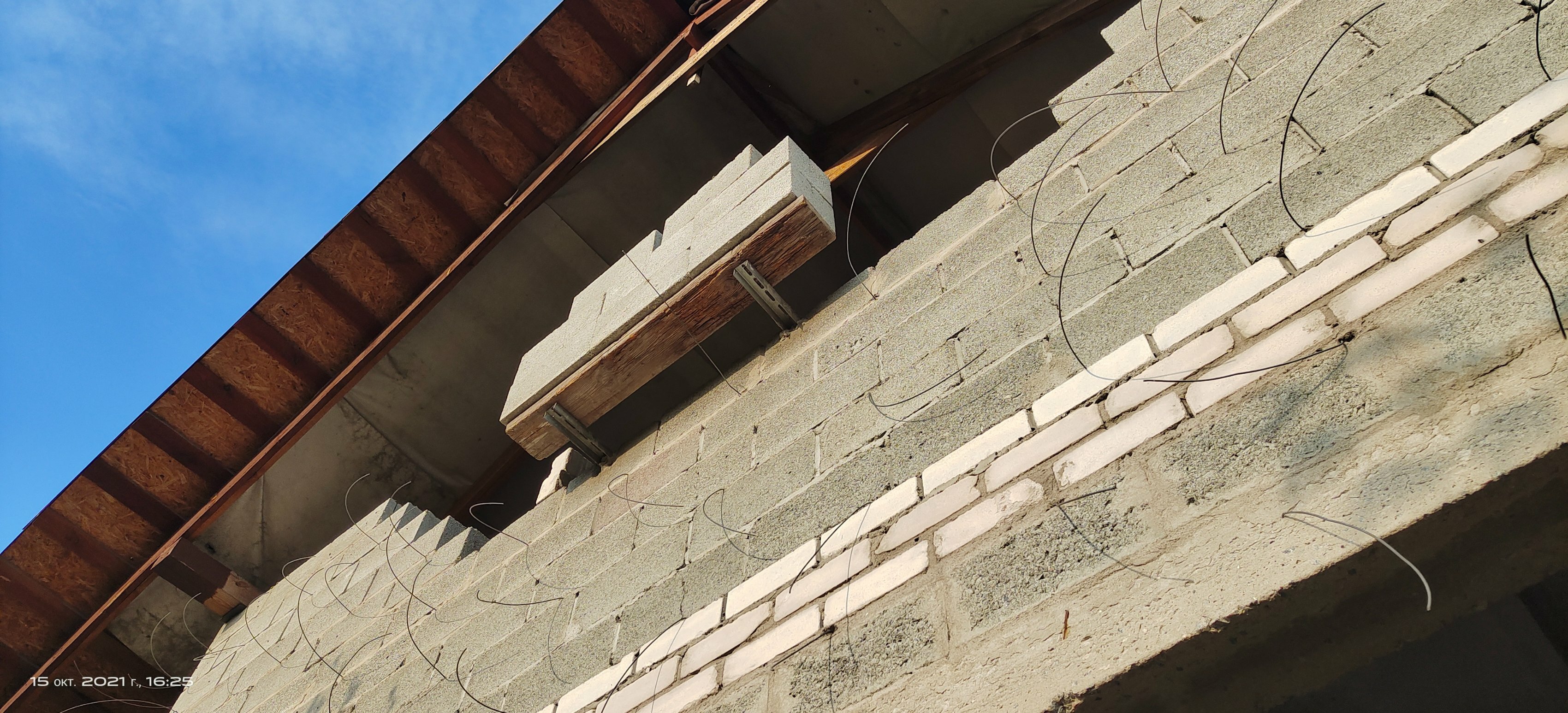

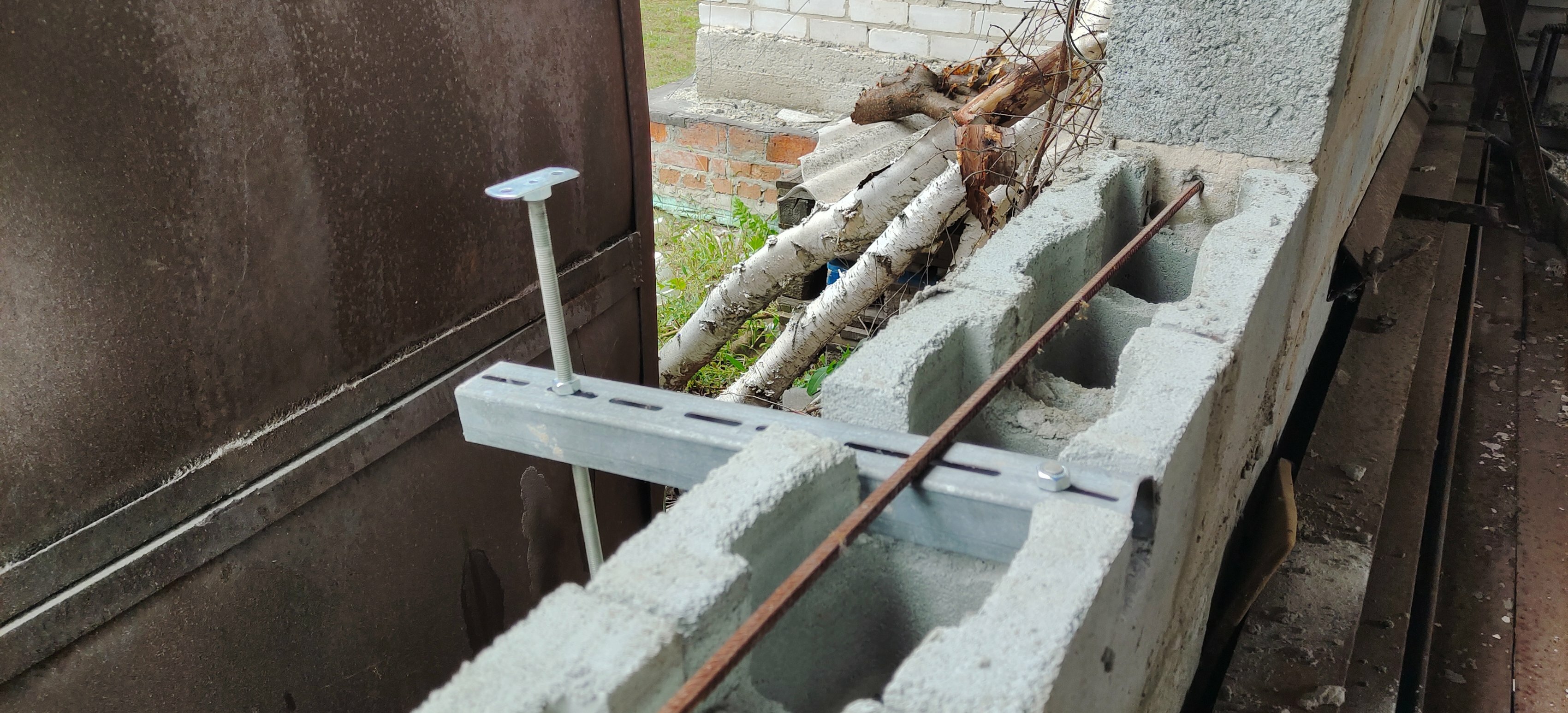

mastervovik Опубліковано: 15 листопада 2021 Автор Поділитись Опубліковано: 15 листопада 2021 (змінено) А у меня прорыв! Вставил первое окно в "большом доме" (С) Это было не просто, не делают у нас правильный выносной монтаж, даже материалов для этого нет! Короче, по материалам монтаж дороже окна выходит, я уже не говорю что за это ни кто браться не хочет) Пришлось осваивать новую профессию как всегда)) Придумал сам, можно конечно все сделать пофеншуйней, но задача как всегда дешево и сердито. Себестоимость монтажа около 1000грн. Плюс, что для меня было полной неожиданостью, оказалось проблемой купить материалы для монтажа даже стеклапакета в раму. Всю продается пачками в тысячах штук, пришлось закупится, что еще на один дом хватит.)) Фото прикладываю, с начала выпилял в шлакоблоке середину, вставил профиль оцинкованный, залил бетоном. Провел на всякий случай стрес-тест после набора прочности, нагрузил края кронштейнов около 200кг, все в порядке схема рабочая. Все это обклеил базальтом и оштукатурил. Красота! Теперь еще лет 5 может простоять в таком виде, учитесь пока живой)) Змінено 15 листопада 2021 користувачем mastervovik 9 Посилання на коментар Поділитися на інших сайтах More sharing options...

mastervovik Опубліковано: 15 листопада 2021 Автор Поділитись Опубліковано: 15 листопада 2021 (змінено) 45 минут назад, Dendnepr сказал: Брутально! Рукожопу не буду отвечать, тебе отвечу Этого всего не будет видно, с наружи облицовка кирпичем, внутри естественно откосы. Но проем уже рабочий, туда не будет затекать, не будет продуваться, и может работать без отделки. 😉 Змінено 15 листопада 2021 користувачем mastervovik 1 Посилання на коментар Поділитися на інших сайтах More sharing options...
Сарочка Опубліковано: 15 листопада 2021 Поділитись Опубліковано: 15 листопада 2021 Это ж сколько утеплителя надо накинуть на стену то теперь? Если не ошибаюсь, окно должно оказаться внутри стены, в определенной точке . 1 Посилання на коментар Поділитися на інших сайтах More sharing options...
mastervovik Опубліковано: 15 листопада 2021 Автор Поділитись Опубліковано: 15 листопада 2021 (змінено) 17 минут назад, Сарочка сказал: Это ж сколько утеплителя надо накинуть на стену то теперь? Если не ошибаюсь, окно должно оказаться внутри стены, в определенной точке . Лайк за внимательность!👍 Совершенно верно, это все безобразие потом окажется в слое утеплителя. Слой утеплителя в среднем будет 170-180мм Змінено 15 листопада 2021 користувачем mastervovik 1 Посилання на коментар Поділитися на інших сайтах More sharing options...

newbee2020 Опубліковано: 15 листопада 2021 Поділитись Опубліковано: 15 листопада 2021 а зачем так сильно выносить окно? Посилання на коментар Поділитися на інших сайтах More sharing options...
mastervovik Опубліковано: 15 листопада 2021 Автор Поділитись Опубліковано: 15 листопада 2021 (змінено) 1 час назад, Сарочка сказал: Круто, но це капец как дорого Я ща буду матюкаться! Давай не будем дальше превращать форум в помойку, а разговаривать на языке цифр 😉 Есть такой параметр как теплосопротивление, покажи у кого на форуме дешевле чем у меня стоимость этой еденици? З.ы. у меня примерно 40грн на сегодняшний день Змінено 15 листопада 2021 користувачем mastervovik Посилання на коментар Поділитися на інших сайтах More sharing options...
mastervovik Опубліковано: 15 листопада 2021 Автор Поділитись Опубліковано: 15 листопада 2021 5 минут назад, newbee2020 сказал: а зачем так сильно выносить окно? Что значит так сильно? Оно будет за облицовочным кирпичем в зоне утеплителя. Это как минимум 1. Так будет больше света 2. так эффективней по теплопотерям 3. это красивей 4. так правильно) Посилання на коментар Поділитися на інших сайтах More sharing options...
newbee2020 Опубліковано: 15 листопада 2021 Поділитись Опубліковано: 15 листопада 2021 читал когда то целую научную работу на эту тему, там учоные определили оптимальную глубину установки епнип в 37% от фасада. правда может там про однослойную стену было. 1 Посилання на коментар Поділитися на інших сайтах More sharing options...
mastervovik Опубліковано: 15 листопада 2021 Автор Поділитись Опубліковано: 15 листопада 2021 48 минут назад, newbee2020 сказал: читал когда то целую научную работу на эту тему, там учоные определили оптимальную глубину установки епнип в 37% от фасада. правда может там про однослойную стену было. Возможно,я тут не спец) У меня общая толщина примерно 450мм Наружная поверхность окна от лицевой поверхности фасада, будет на глубине примерно 80мм Это получается до 20% Посилання на коментар Поділитися на інших сайтах More sharing options...

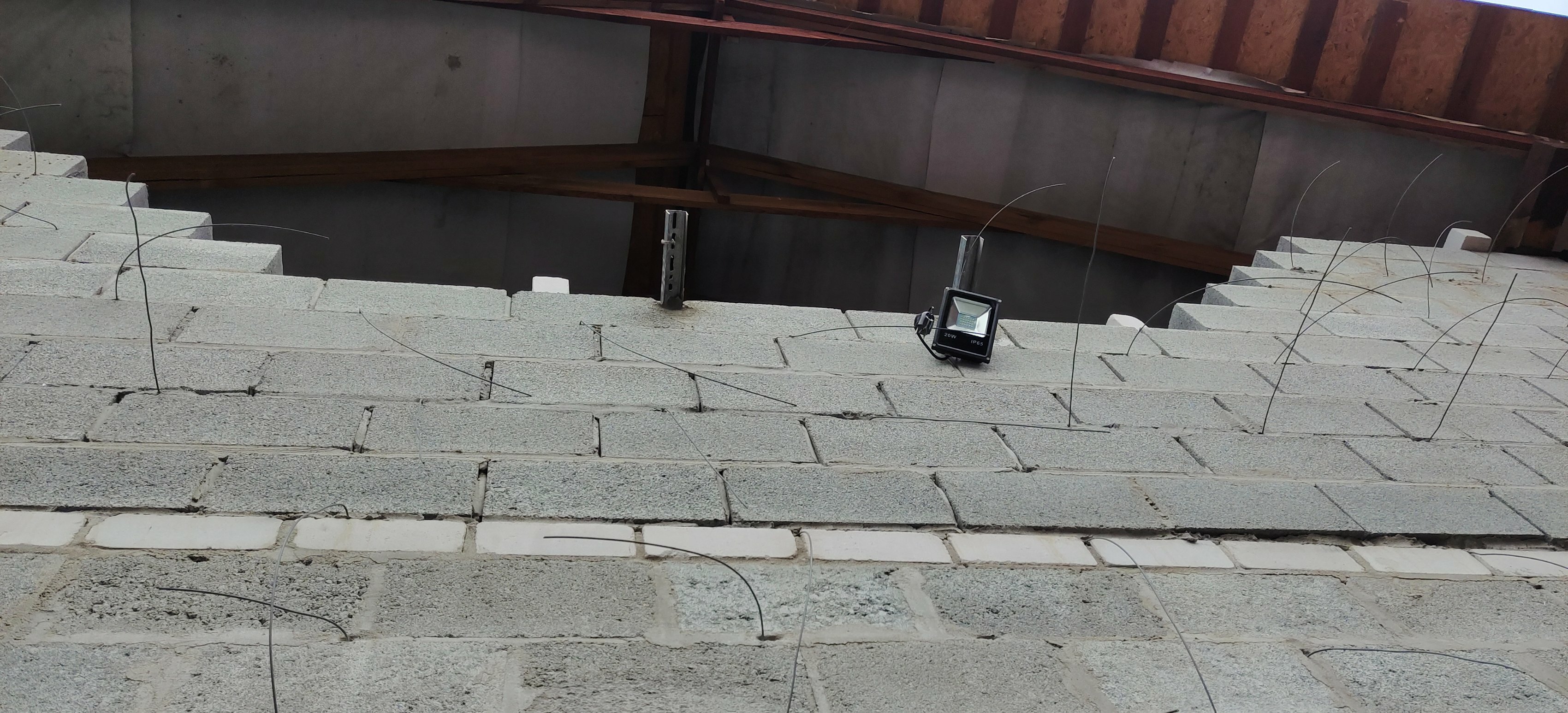

loader Опубліковано: 16 листопада 2021 Поділитись Опубліковано: 16 листопада 2021 21 час назад, mastervovik сказал: Этого всего не будет видно, с наружи облицовка кирпичем, внутри естественно откосы. Но проем уже рабочий, туда не будет затекать, не будет продуваться, и может работать без отделки. 😉 почему не сделать это после облицовочного кирпича, если он планируется? есть же риск не попасть в порядовку. выглядит как усложнение и так сложного. также думаю все сложнее будет в случае замены окон. 1 Посилання на коментар Поділитися на інших сайтах More sharing options...
mastervovik Опубліковано: 16 листопада 2021 Автор Поділитись Опубліковано: 16 листопада 2021 21 минуту назад, loader сказал: почему не сделать это после облицовочного кирпича, если он планируется? Во первых: Это не возможно из-за насыпного утеплителя, мне не как будет засыпать во время облицовки, он будет высыпаться)) А если будет перлит или базальт, то вообще как пыль, в любые минимальные щели пролезет, по-этому мне герметичность проще на этом этапе обеспечить. Во-вторых, я буду делать проем под окна, а не окна под проем. Я окна покупаю частями, или новые или выкупаю где ошиблись с размерами, или под существующие стеклопакеты и т.д. В общем мне проще и дешевле по черновой подпилить или доложиь проем чем заказывать нужный размер) 30 минут назад, loader сказал: также думаю все сложнее будет в случае замены окон. А зачем их менять? Стеклопакеты ладно, а окгна зачем? Я тут не знаю буду я там ли вообще жить, что бы еще думать о замене окон.)) 2 Посилання на коментар Поділитися на інших сайтах More sharing options...
