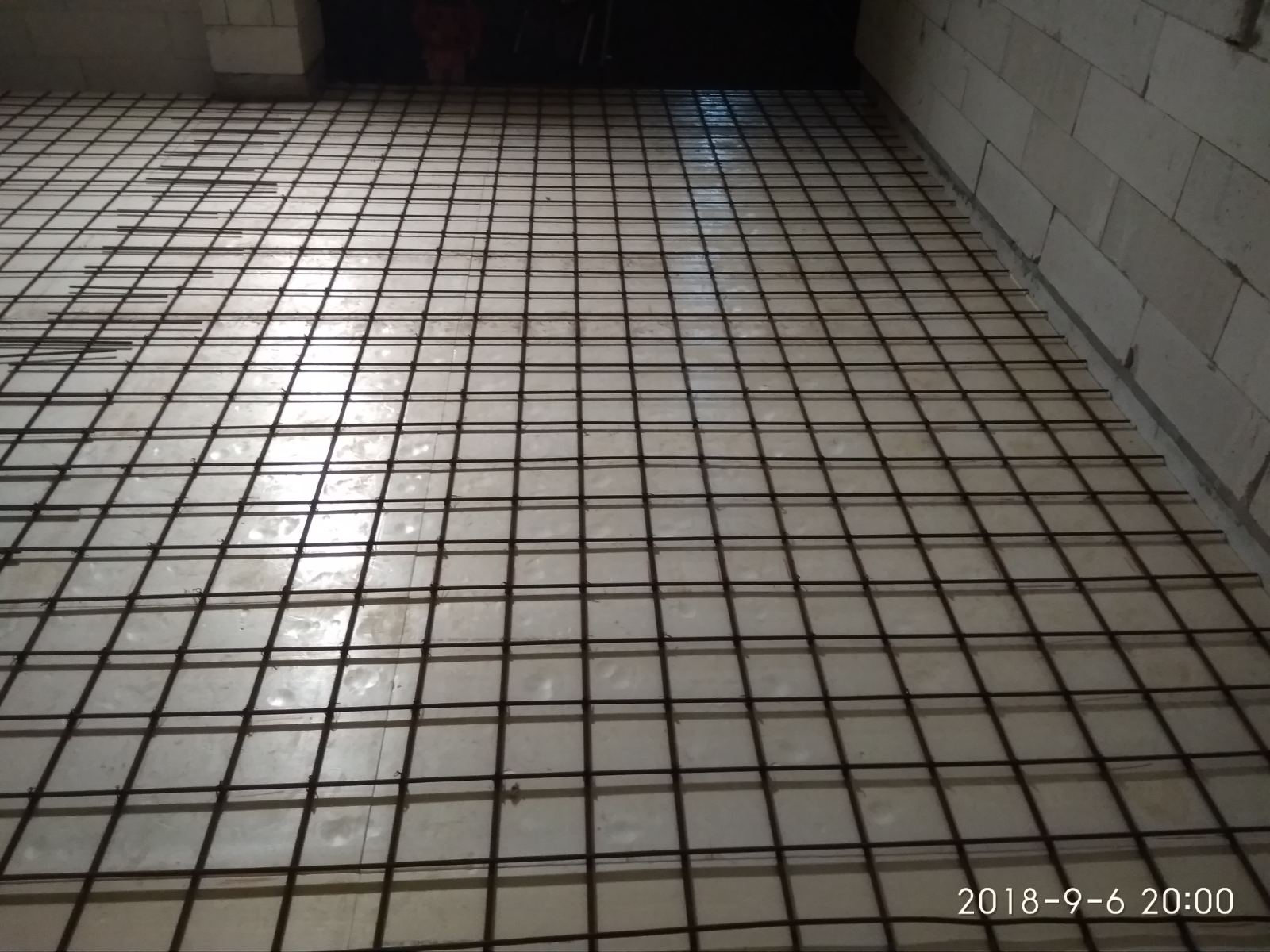

При открытии двери зимой будет улетать тепла больше, чем сэкономит дополнительный слой базальта. Нужен гермошлюз с рекуперацией.

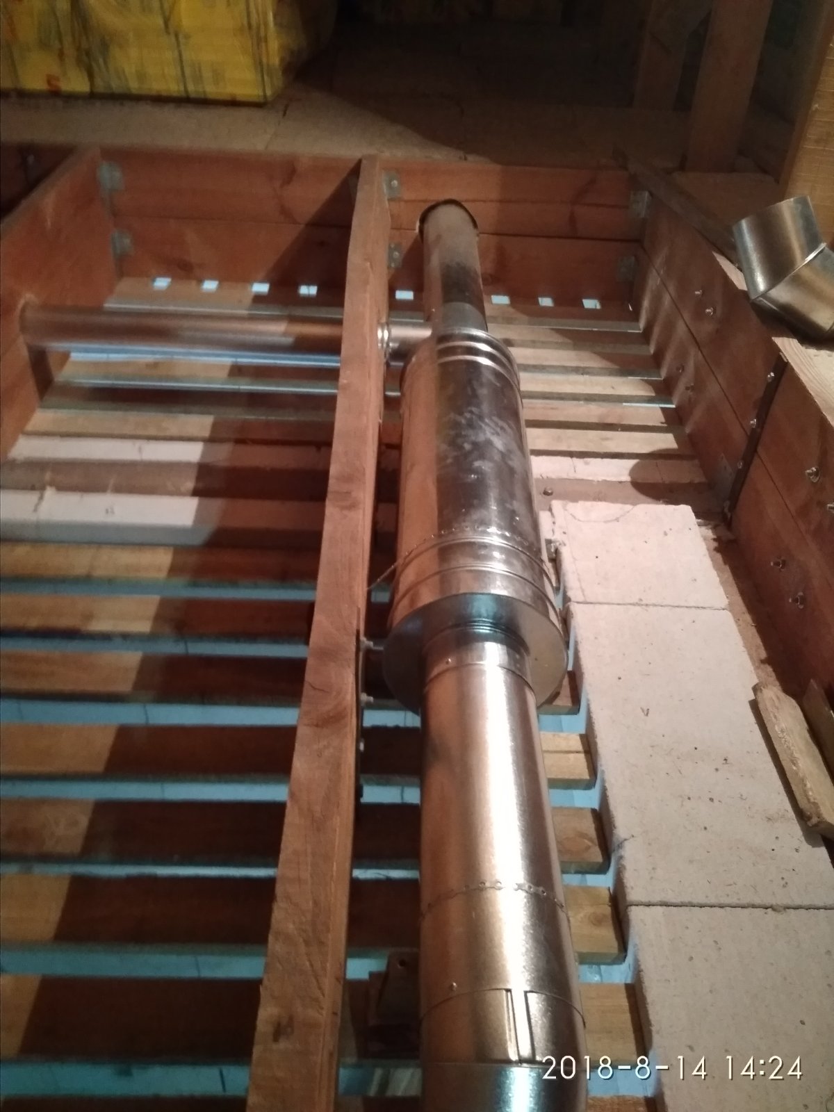

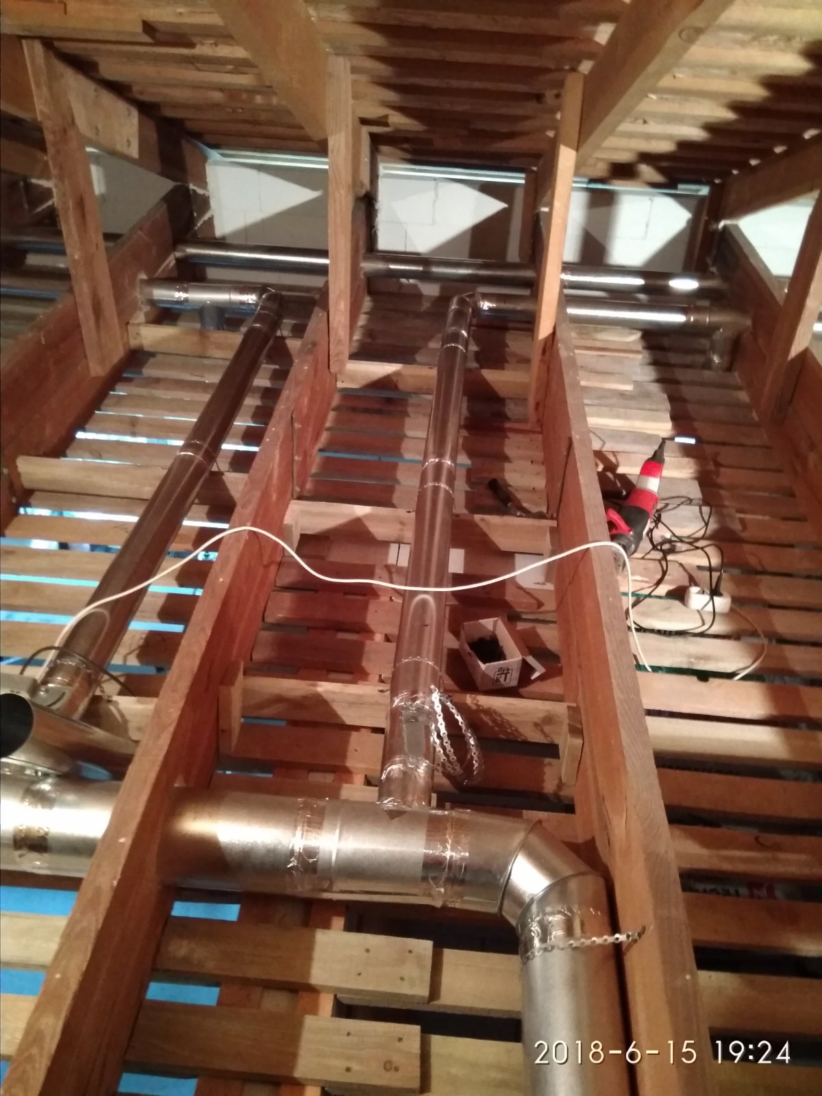

Система вентиляции и рекуперации уже смонтирована!

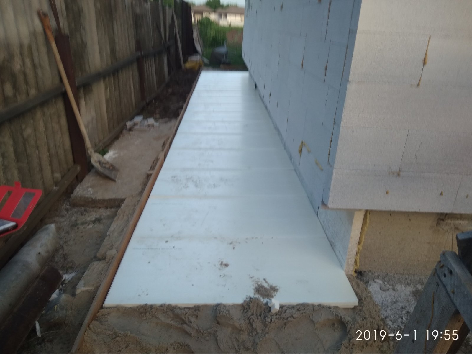

Если будут вопросы - спрашивайте )

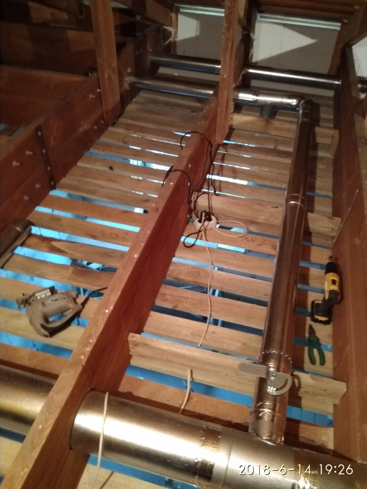

1) нафига изнутри-то D150?
2) увидел задвижки на вентиляции - но не понял, что именно их будет двигать - там вроде брусок приделан для ручного управления.

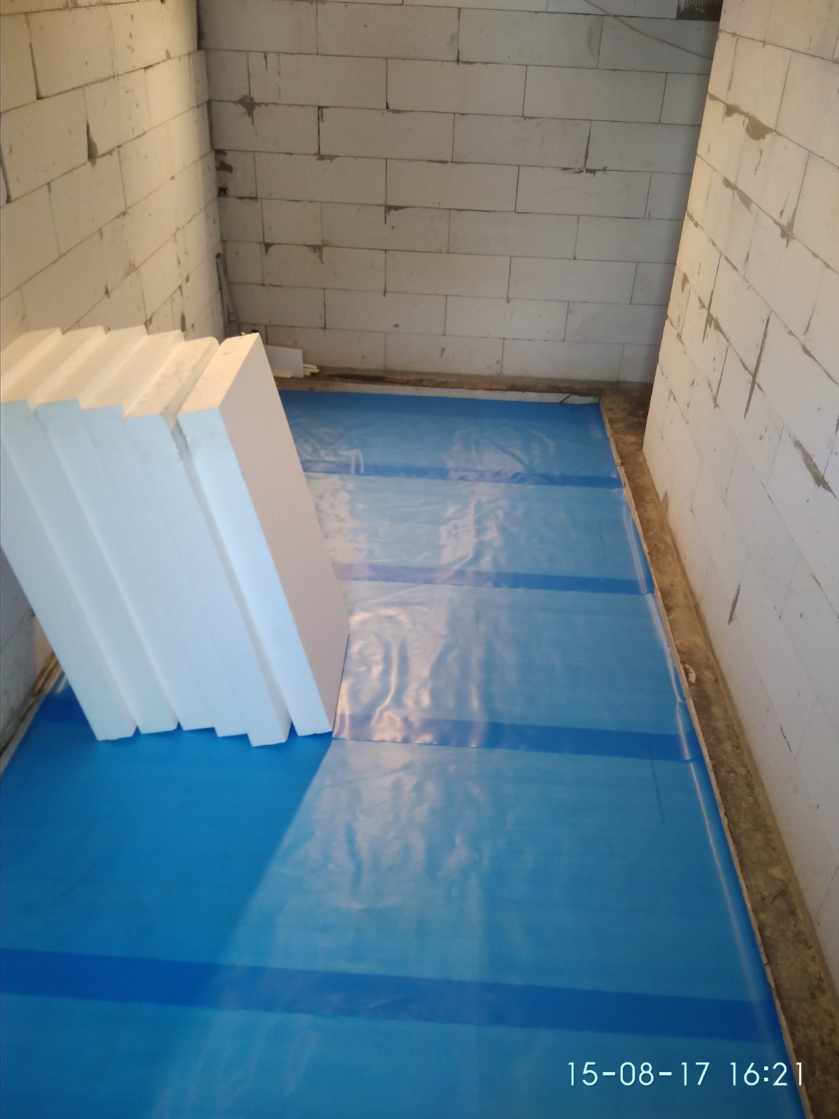

3) пароизоляция по низу перекрытия есть??!!

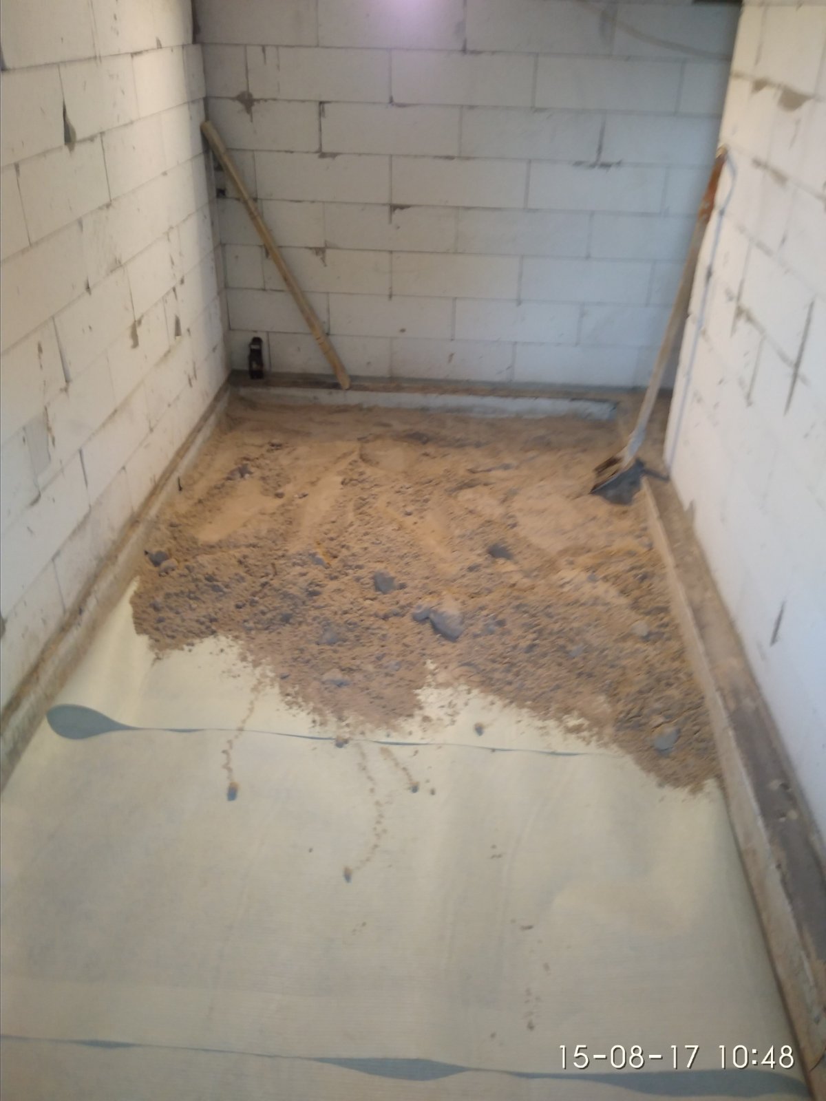

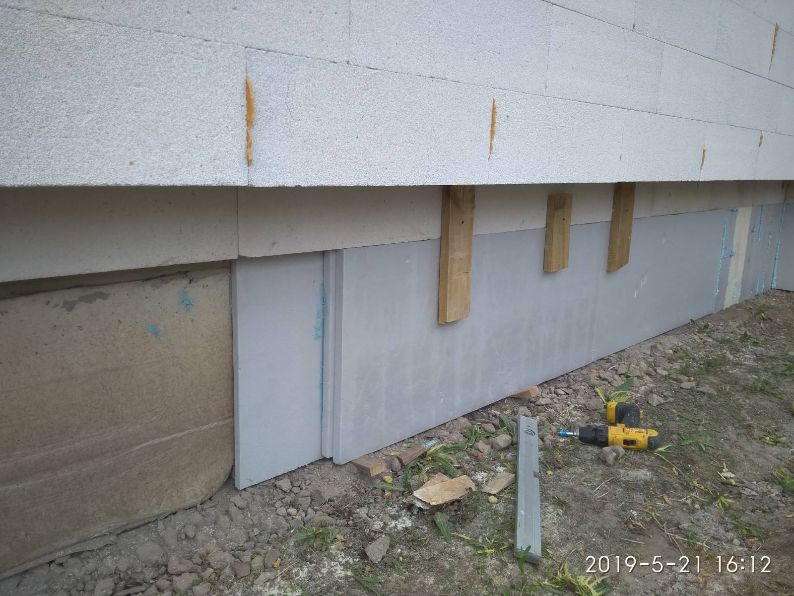

1)Он упоролся в какую-то цифру, что бы дом считался энергоэффективным по европейским стандартам) Я так понимаю, больше 200 на фасад не наклеишь, пришлось еще 100 внутри:grin:
2) без понятия
3) Ты видишь как он все послойно сперекрытием всех швов делает? Я не назову его задротом, но он на сколько скурпулезно все делает , шо аж противно:lol: И по окнам, и по дверям, и по перекрытиям паро и воздухоизоляция как в космосе:grin:
  • Лайк 6
Вижу, конечно. Но именно на перекрытии не увидел пароизоляции. И представляю, сколько гемора - сделать ее вокруг всех опусков вентиляции.
