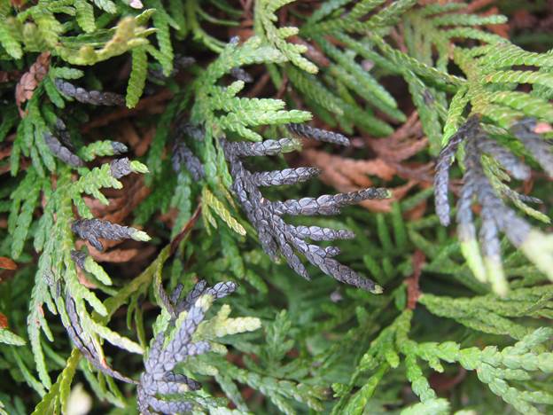

Фоток больше нет, так как сегодня все усохшее обрезал. Местами были еще зеленые ветки, но покрытые чем то черным.
Типа такого (фото с инета)
Их тоже срезал. У меня есть немного фундазола. Планирую опрыскать им на выходных. Переживаю чтоб не перестараться с фунгицидами, т.к 30-го апреля брызгал их хорус+октара.
Черные ветки это точно коты. У меня такое было, но после объявления тотальной войны хвостатым и обрезки черного, все восстановилось. А вот снимок выше, то у меня понемногу на всех бывает, но я убираю и все проходит, правда фунгициды не отменяются, а вот тотальное покоричневение концов мне непонятно. У меня такая одна туя в середине лета так заболела и до сих пор не умерла, но и не ожила. Чем ее только не обрабатывал, все пофигу. Для подпитки корневой проливал и радифармом и Вивой и немного гуматом. Может потому еще и жива, что пытался лечить.
У меня котов нет на расстоянии нескольких километров (дача), а вот трахиомикоз есть. Вчера сам эту заразу на 4х туях удалял, обрабатывал.
Скорее всего бурое шютте либо фитофтороз. лечится все теми же фунгицидами.

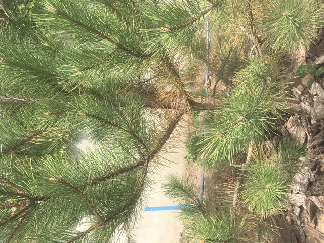

У меня на горной сосне кончик каждой иголки на 2-3 мм желтый. Это нормально или это начало конца.?
Берем мелкоскопы и внимательно рассматриваем хвою и ветви на соснах. Хвою рассматриваем, как желтую, так и зеленую. А уже после, паникуем.
Каким бы ни был результат обследования, анализируем, чем кормили пациента в этом сезоне и составляем план подкормок. Если обнаружен грибок, желтую хвою отряхиваем, собираем и удаляем с участка.
Радифарм, Кендал, Вива точно не повредят.
А есть признак старения хвои? Одна отдельно взятая хвоинка не живет же вечно. Как отличить старение от болезни?

Так желтые кончики на всех хвоинках, и это верхние прошлогодние.

По соснам у меня нет никакого опыта. На участке только Веймутова. Опад всегда осенью. В летнее время возможен недополив. Я своей поставила именно такой диагноз. Но, пролила Корневую Кендал +Актара.
Но на Ютьюб, в связи с соснами, часто встречаю упоминание о Шютте. Все профи постоянно говорят о том, что болезни и вредители поражают ослабленные, а именно недокормленые растения или растущие в совсем неподходящих условиях. Т.е. кислотность, переувлажнение грунта, засухи.
Но, начинать надо именно с лупы.
