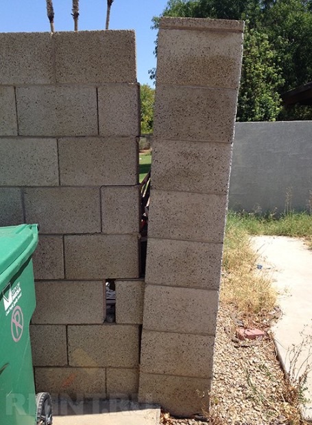

И вопросом на вопрос: "Вы серьезно верите, что на фундамент не действуют силы морозного пучения?"
а если лента под забор, на сколько ее заглублять и как тогда? ведь забор же его вес небольшой, ?
тот же профнастил и тп
Никогда не видели:

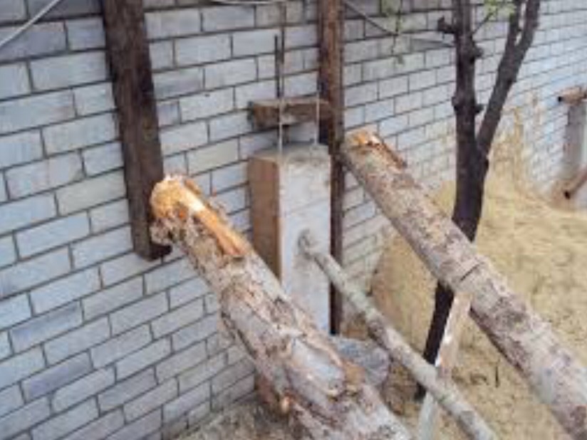

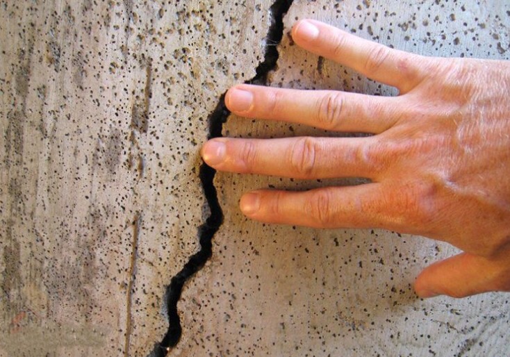

Дедушка Мороз с Вами не согласен:
