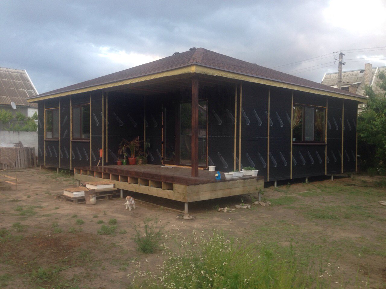

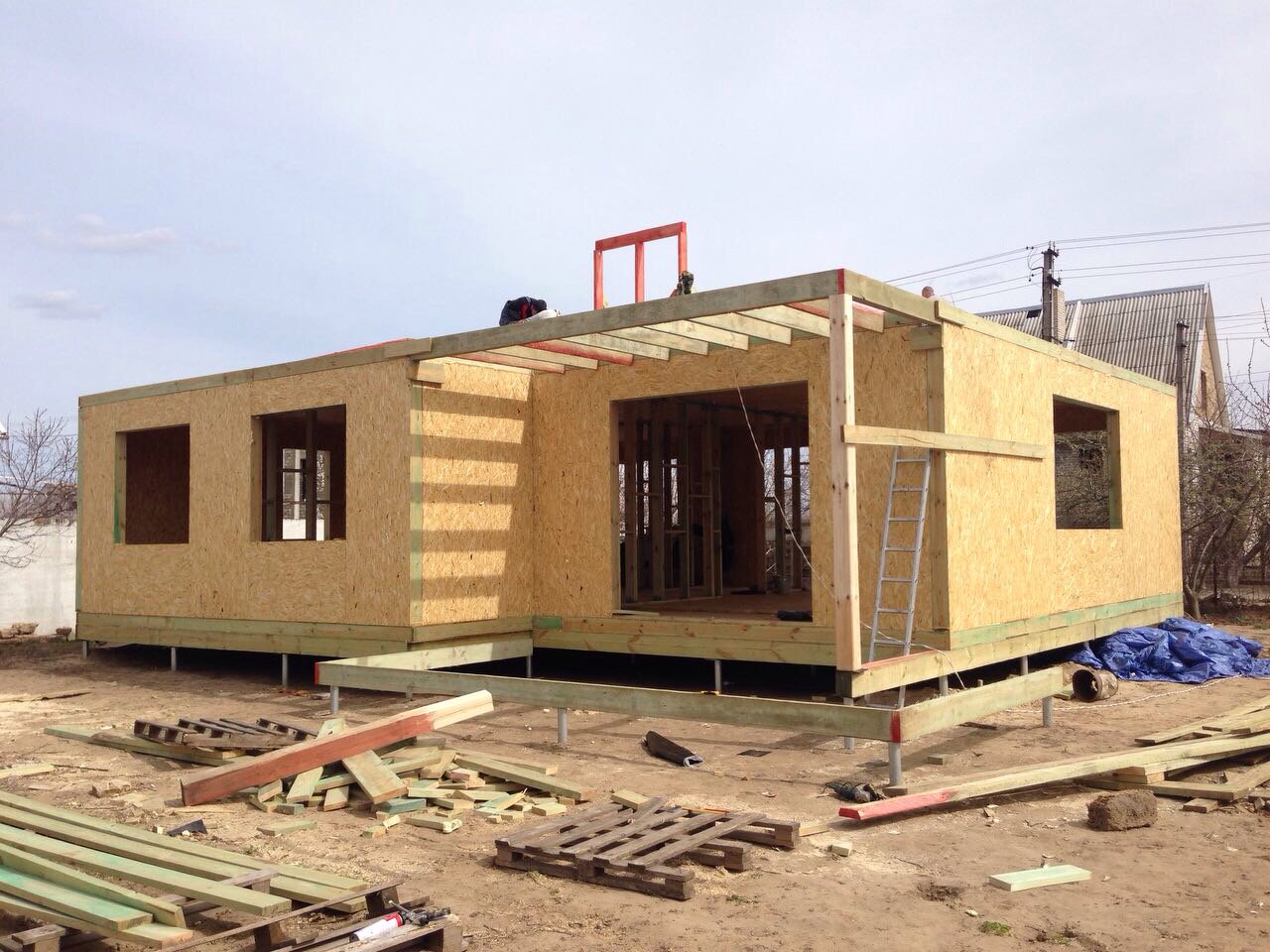

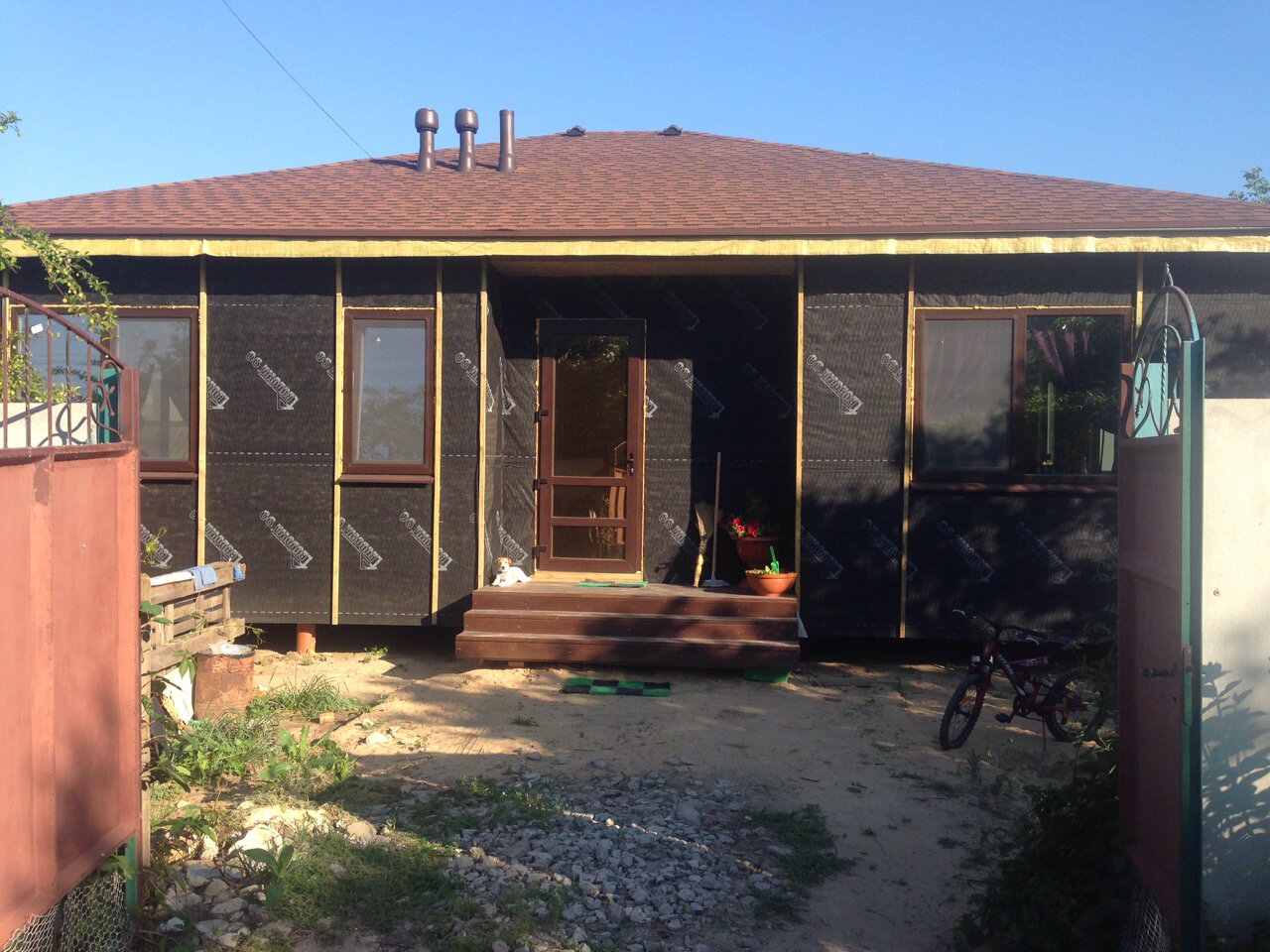

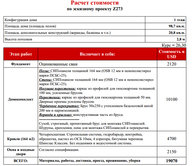

Прикрепил то, что в моем случае.. Единственное - перекрытие чердачное поменял на сип как и стены + битумку взял шинглас но другую коллекцию, побольше срока службы. Разницы +1к$ ну и перестенки 100ки + 150ки несущие.
т.е. за 20к ВСЕГО включая работу, итд. у меня вышел закрытый теплый контур с окнами-дверями-крышей. Вопросы доставки, уборки, инструмента, расходников, проживания итд меня не беспокоили вообще
о, спасибо
итого видно что коробка стоила 10 уе, что в прицнипе ноздря в ноздрю с газоблоком
но очень хорошо получилось сэкономить на фундаменте
остальное примерно одинаково
Вывод: в доме из сипа - основная экономия это фундамент :)
Результат:
если договорится с производителем о кредите или рассрочке на 1-2 года, то вариант реальный ИМХО.
При этом, в краткий срок въехать - освобождаются средства с квартплаты, все ускоряется.
И бусик продавать не надо )))
о, спасибо
да. сваи тоже имеют право на жизнь.. Геология показала просадочные грунты на 1м. вниз.. нормальный грунт с 2.1м начинается сваи 3м. зачем мне делать цоколь под сотни тонн нагрузки которой не будет, а так пустая масса дома порядка 20 тонн.. со всеми ветровыми-снеговыми-полезными + 1.4 коф порядка 60 тонн. Сваи выбраны из расчета 2.7 тонны на каждую, их 32шт под домом. Да и что тоже немаловажно - на участке не было никакой тяжелой техники. коммуникации подведены одной траншеей в 60см шириной (вода + канашка). все деревья итд - сохранились :)

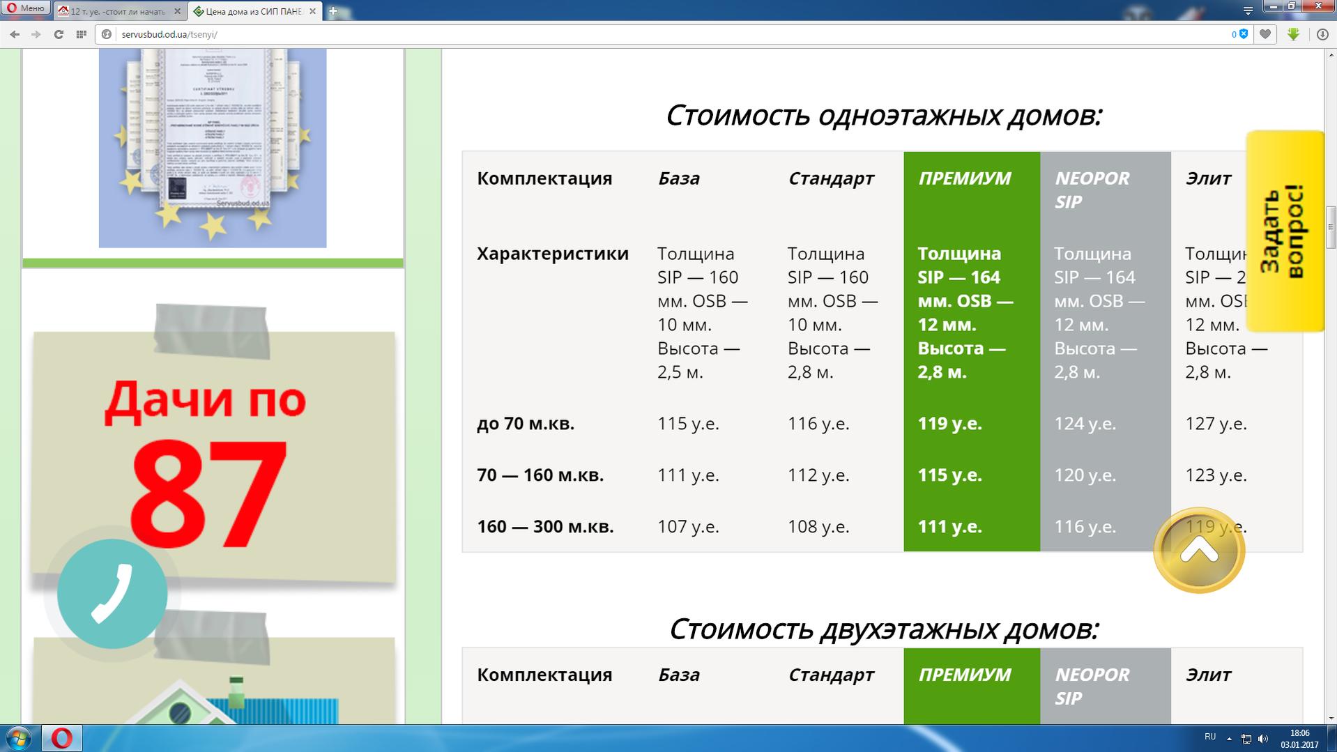

Позвольте вернуться к теме.
Плс, "адепты" СИП, назовите цифру за домокомплект (без монтажа/с монтажем) скажем, на 70м кв, 3 комнаты, кухня,1 санузел (раздельный)))
так, чтобы въехать, без отделки, примерно, как Татьяна расписала.
Вот в Одессе нашел.

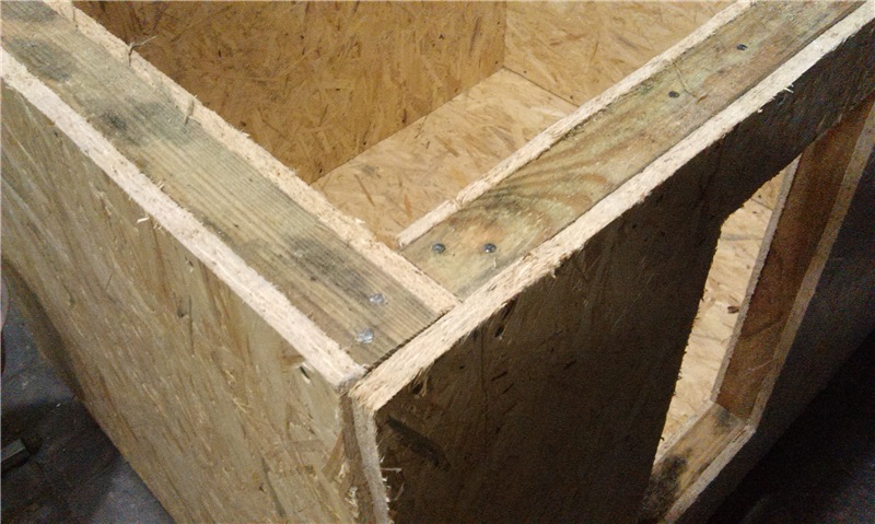

ЗЫ: кстати о животных, вспомнил - у меня ж собака живет в СИП-будке: деревянный каркас, с двух сторон ОСБ, внутри пенопласт, крыша из битумки. Надеюсь, это не оскорбит ничьих чувств.
Если не жалуется :-) записывайте ее секту :-)
