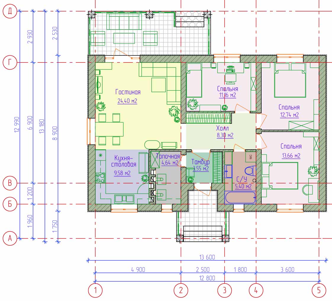

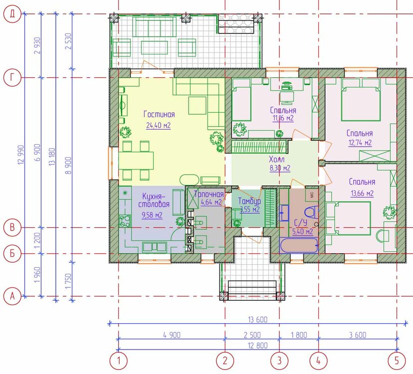

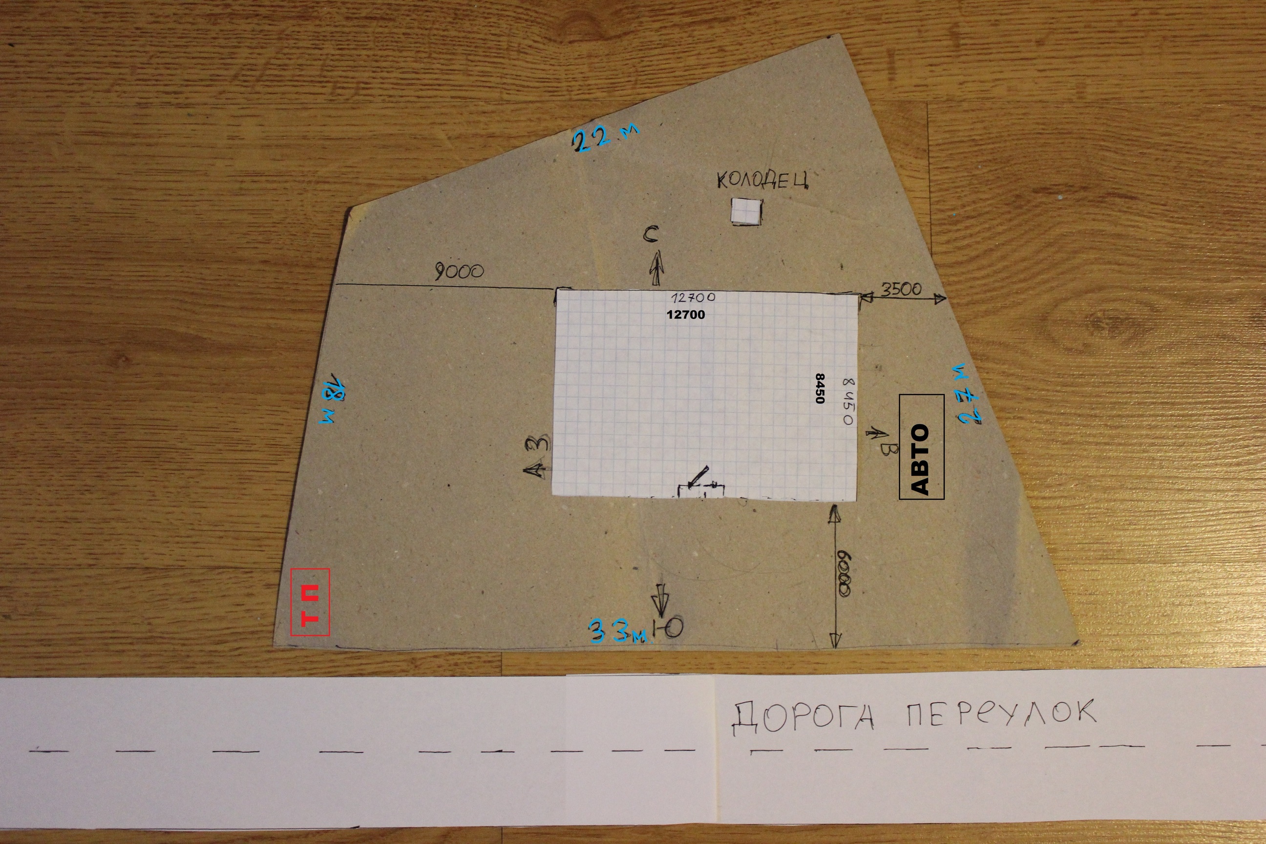

Набросал такую схемку расположения дома на участке .Извините что безграмотно но в целом понятно . Проект выложенный в начале темы но скорее всего буду смещать акцент в сторону проекта от Татьяны с оптимизацие под более бюджетное строительство.
www.stroimdom.com.ua/forum/showthread.php?t=200991 площадь 88м.кв
Схема посадки дома на участке такова
Слева от дома городик деревца ,перед фасадом между забором и дорогой туи . Покритикуйте .
Соседи ни справа ни слева ни сзади не построились.Только через дорогу пару домов поставили. Газ соответственно через дорогу( но пока без него)С ув Вадим
Не смущает, что на юг будет кухня, топочная и одна комната, а на север две остальные комнаты?
Вот еще пара похожих вариантов, с одной и двумя несущими стенами посередине.
С севером соглашусь ,пока вариантов немного,разве домик торцом к дороге ставить ,или зеркалить и вход с тыла делать? Не хочется С ув Вадим

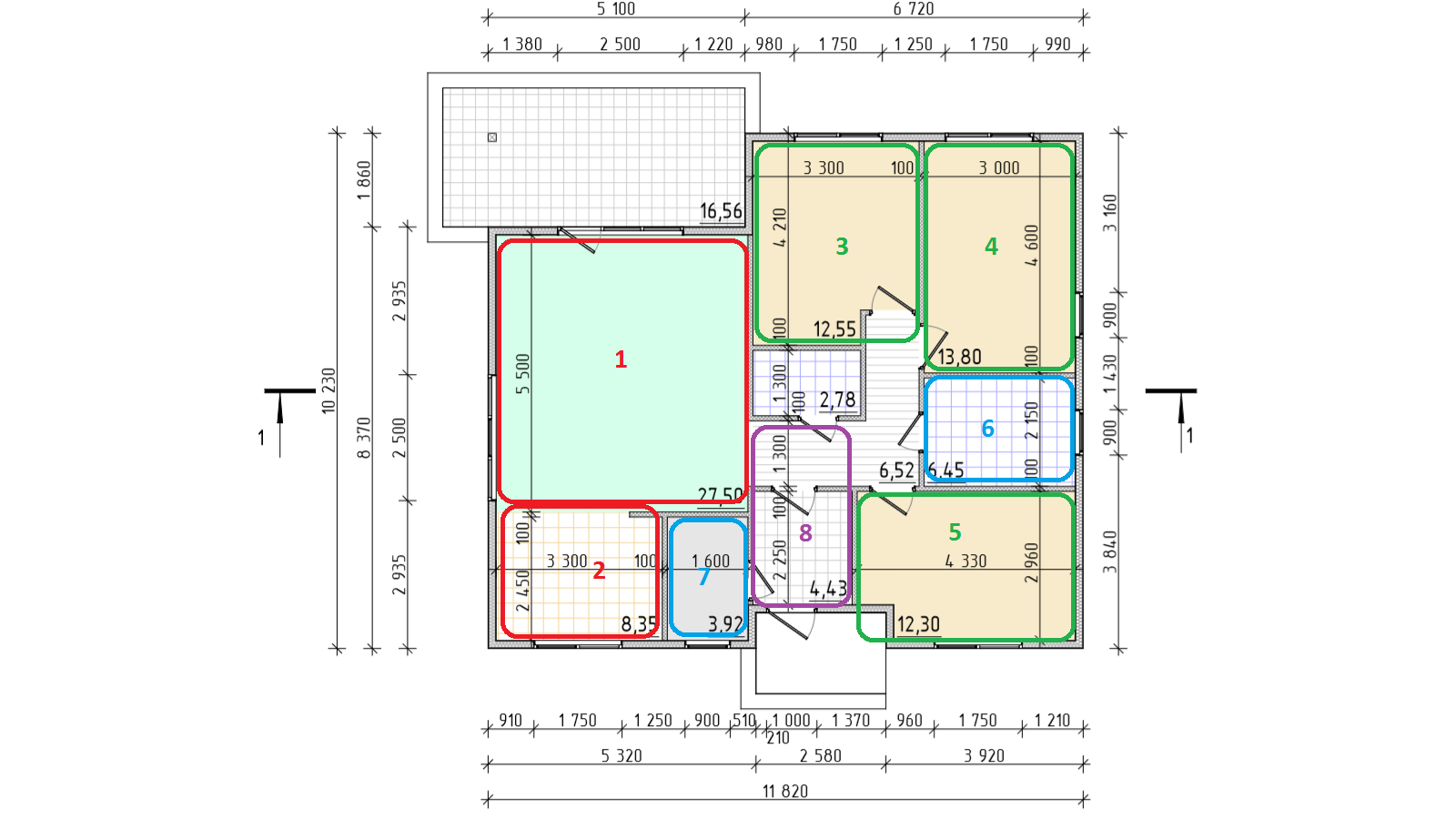

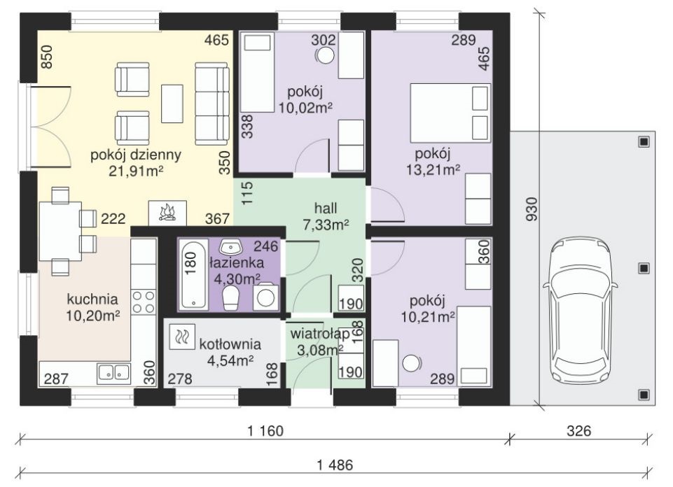

отличные варианты.. явное разделение на зону бодрствования и сна мне тоже понравились :) для себя строили такое на 100кв.м.
1- зал, 2 - кухня
3,4,5 - спальни
6 - ванная-санузел
7 - котельня-санузел
8- тамбур
над помещением 8 выше - гардеробная
очень нравится, за основу взят польский Z273.
Чем интересно - спальная зона далеко от дневной (гостевой),и никто никому не мешает, при желании гостевой туалет в котельной, и вообще все что справа по плану - туда гости не ходят вообще, кого смущает. :)
Как по мне, взрослым в доме комнаты нужны только ночь переспать, какая разница север там или юг в 2 часа ночи? А детскую на юг сделать.
Особенно зимой, когда с севера дует ветер в -20.
ИМХО, на север вообще окон лучше не делать. В этом проекте есть глухая стена - она северная.

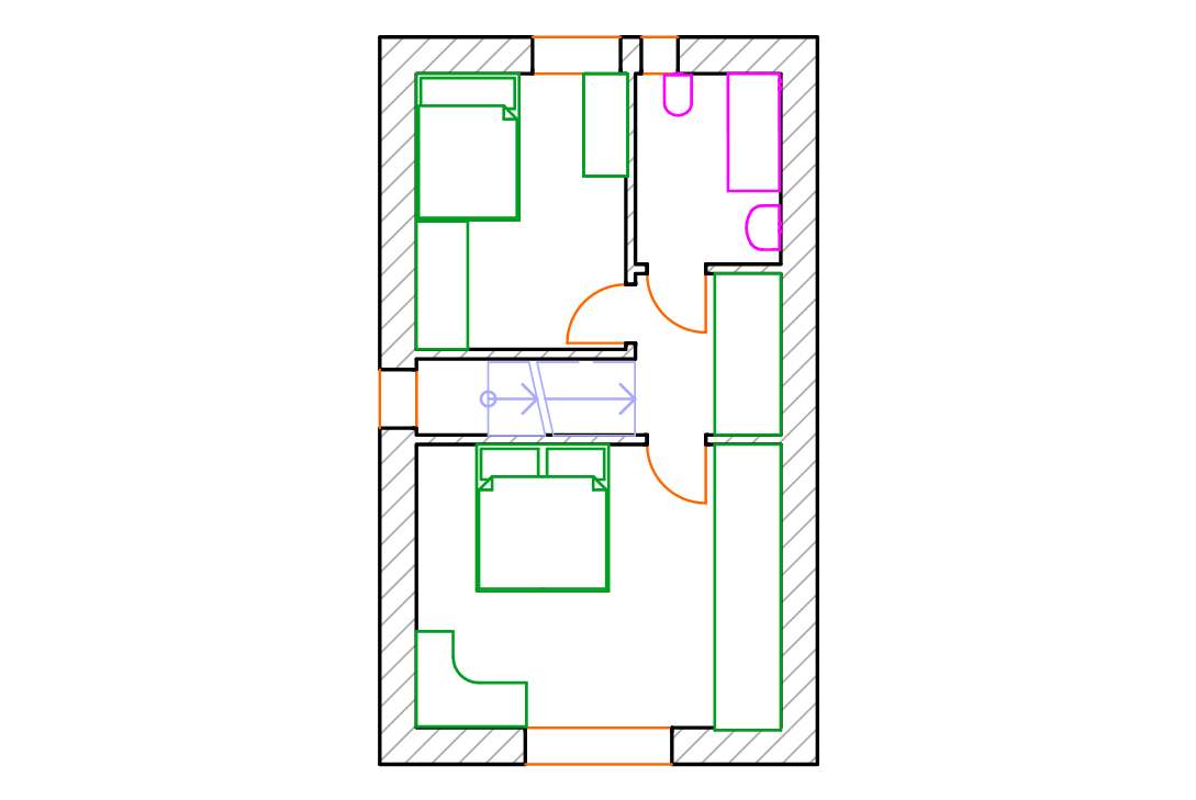

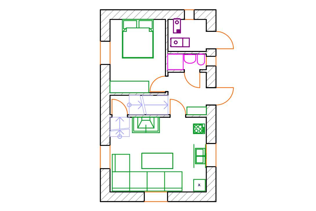

Раз пошла такая пьянка, выложу одну из своих планировок мансардного домика на 90 кв.м (5x9x2):
можно сделать так, чтобы отсекать мансарду в том случае, если она не используется (например, когда дети разбегутся), что, соответственно, профит/экономия.
Раз пошла такая пьянка, выложу одну из своих планировок мансардного домика на 90 кв.м:
Пора Тебе уже расширять свое "мировозрение", и так же рисовать проекты с раздельными кухней/гостиной ;)
