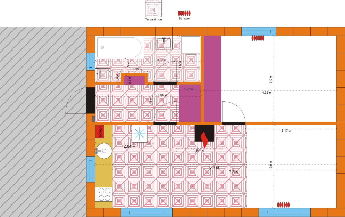

ну раз началась пьянка по поводу планировки - я бы перенес котельную на противоположную сторону.
+1 зачем потребители разнесены с генерирующими мощностями ?

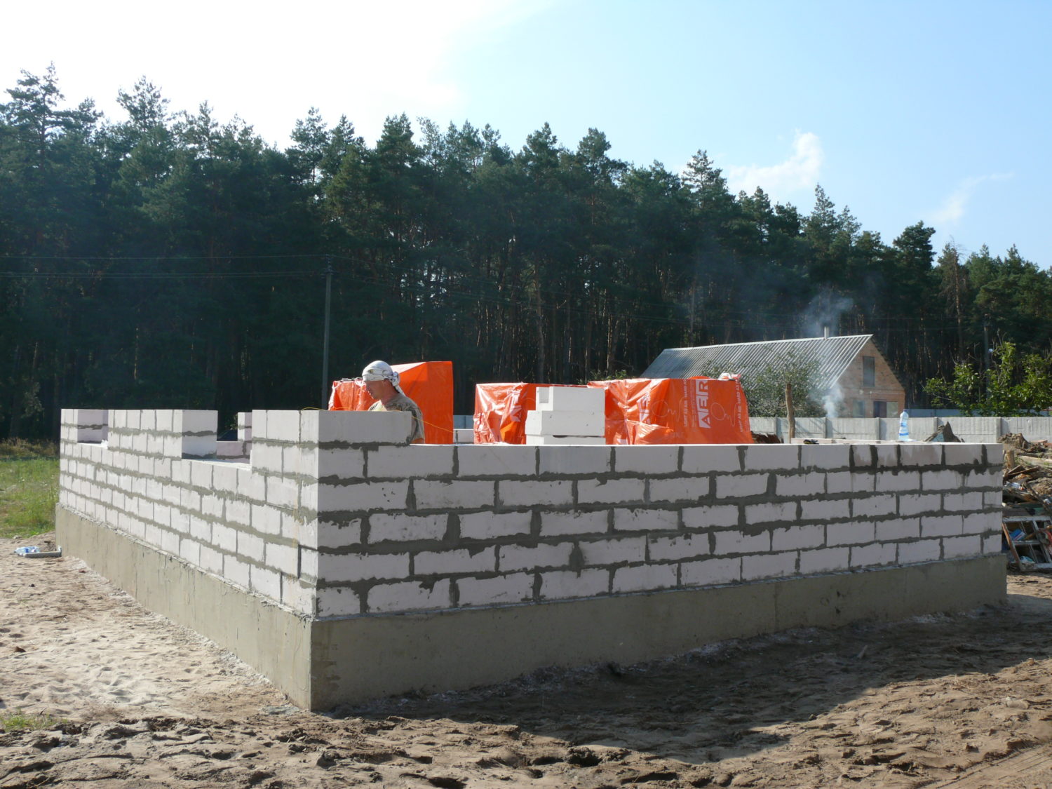

У меня выгнана коробка из Д300 375 мм, внутренние перегородки из кирпича + комната на 1 этаже. Утеплять пенопластом не собираюсь.
а, не получится там по другому
ибо: нужно чтоб кухня была с одной стороны (с той стороны окно во двор)
а котельная с другой (ибо с той стороны гараж с потенциальным складом для дров)
тут уж как ни крути, но это важнее чем 10-20 метров трубы, связанная с ними канашка и возможные потери тепла с бойлера на прогрев этих труб :D

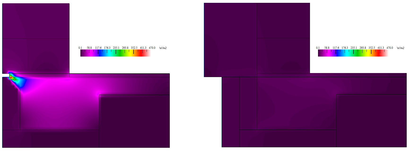

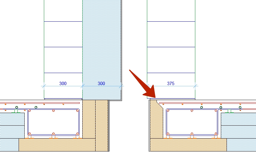

Посчитайте термосопротивление плиты под которой 30см EPS, и сравните с 375мм ГБ. Я лично жалею что пошел по тому же пути. А ведь можно было все ограждающие конструкции сделать на пассивном уровне, а не только плиту. Стоимость честного фасадного EPS практически равна стоимости ГБ.
При варианте с утепленной стеной, можно добавить утепление цоколя плиты, и убрать этот скошенный клюв являющийся слабым теплотехническим местом УШП.
Прошу прощения ув. Dmode не понял про скошенный клюв можно наглядно глянуть :)
Обозначил стрелкой
Вот схема интенсивности теплового потока через узел с 375мм ГБ D400 и узел с увеличенным утеплением вертикальной части ребра, и утепленной стеной из ГБ.
Тепловой поток через утепленный узел около 22% от узла со стеной 375мм ГБ D400.
Обозначил стрелкой
[ATTACH]543848[/ATTACH]
[ATTACH]543849[/ATTACH]

Ну можно еще и под ребро ложить 200мм, будет еще эффективней.
"Классику" точно можно улучшить увеличением вертикального слоя утепления. Ну на счет оптимальности, это все субьективно. Для кого-то оптимально чтобы стена была из камня, и пофиг что можно сделать более теплотехнически эффективно.
Понятно что можно до без конечности это делать, нужна средина.
Если под ребро 200 мм. запустить то выходить дополнительный 100 мм на всю площадь.

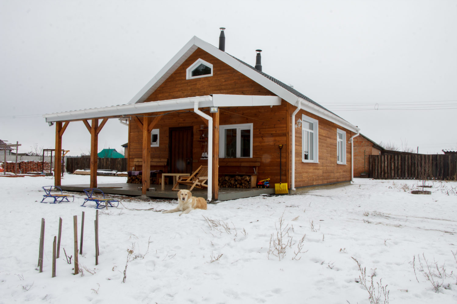

Поделюсь своим опытом проживания в D300. Микро-одноэтажник (50кв.м). Стена AEROC D300 30 см. + вентфасад (сосна, имитация клееного бруса). Третий отопительный сезон, первый по тарифу электрообогрев, скрин показателей счетчика прилагаю. В деньгах: октябрь 350грн; ноябрь 670грн; декабрь 670грн. И это не только отопление, тут и бойлер и кухня и прочее. Иногда подтапливаем печь-камин “Jotul 8”, но это скорее ради эстетического удовольствия. Удивительно что за комуналку квартиры (64кв.м.) в которой не живу, плачу около 3000грн. в отопительный сезон.
Спасибо что зашли, перечитывал Вашу стройку несколько раз и именно оттуда стащил мысль о том, что ребро УШП нужно делать высотой 30 см :)
Ну под плитой там космическая цифра будет (благодаря 30см ЭППС), это даже без рассчетов понятно. Под ребрами конечно меньше, но все равно 10см ЭППСа сделают свое делао.

А вот про клюв интересно: я так и не понял зачем он нужен,
Вроде бы как для поддержки стены при постройке каркасника, ибо там тонкие стены и опирать значительную часть стены на ЭППС нельзя.
Но, по идее ведь газоблок можно ложить так, чтоб максимум третья часть блока была на весу (что для блока 375мм равняется чуть боольше 12 см), соответственно какой-то поддерживающей функции у этого клюва нет и можно не морочиться с его вырезанием и сделать без него, заодно убрав пару проблем.
Вот кстати и выдержка из альбома техрешений аэрока, согласно которой у блока 375мм 50мм висит в воздухе, 50мм опирается на утпеление цоколя, а остальная часть уже лежит на фундаменте. Согласно сией картинке, получается что клюв и не нужен.

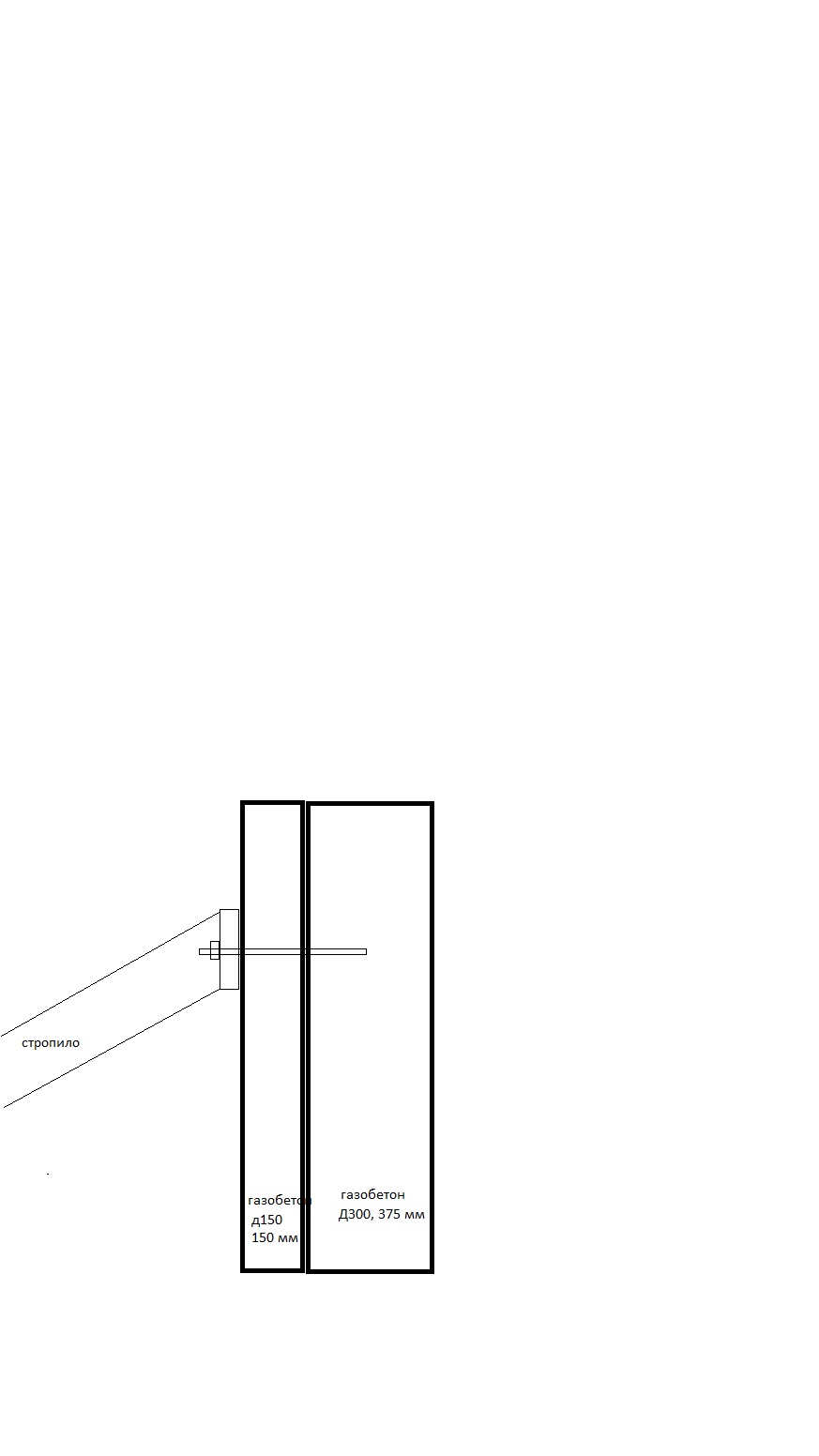

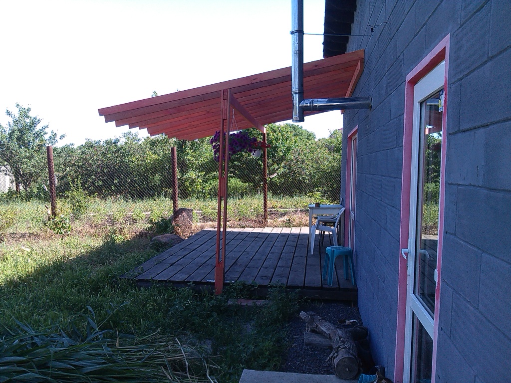

А поделитесь пожалуйста - как крепили к стене стропила навеса террасы. Может фотки есть в иных ракурсах и поближе. Мне когда-то предстоит это делать, но пока не определился со способом. Чтобы здесь не флудить можно в мою тему переместиться.
Не опирается на картинке ГБ на ЭППС...
Ну в смысле висит над ЭППС :)
Просто на картинке показано что если при ширине стены 375мм, 100мм висит в воздхе, то это нормально
ну и где-то еще читал, что допускается висение до третьей части ширины блока
У меня так. Шпильку насквозь. С внутренней стороны приварена поперечина буквой Т. Прорезано углубление штроборезом и вставлены шпилька. Затем полоска ЭППС в прорезь.
Так мне поздно - внутри отделка частичная. Да и полная будет раньше террасы. И вообще не хочется сквозных проводящих тепло элементов.
нужно будет делать вертикальные столбики вдоль стены, на них ложить брус (на который ляжет перекрытие терассы)
Это конечно очень надёжный вариант, но слегка геморойный. Да и лишних брусьев вдоль стен не хочется...
Все производители ГБ об этом пишут. Поляки так делают. Но они строятся из Итонга и прочих блоков европейского производства с гарантированным качеством...Вы главное помните, что вывешенная часть блока будет как бы не несущей составляющей стены. Т.е. вывешиваете к примеру 10см, тогда при устройстве перемычек, армопоясов эти же 10см заполняйте утеплителем (ГБ, ЭППС и т.п.), а монолитный участок начинайте с той части блоков, которые покоятся на фундаменте. Это ИМХО разумеется.
Стропила крепились к мауэрлату на уголки. Увы фото этого момента нет.
А, ну с этим, при использовании U блоков, нормально будет
У 375 U блока толщина внешней части (которая сплошной газоблок) равна 145мм (если правильно помню), то есть с небольшим запасом даже
Я крепил на болты кажется Д10 длинной 10-15см и обычные пластиковые дюбеля.
У Вас блок вроде не Д300? Да и навеса нет, насколько я вижу. Следовательно и нагрузок как таковых нет практически.
у меня тоже несколько вопросов:D
Пытаюсь совместить картинку аутсайд с планами этажей и :
1)зачем окно в котельной?
2) исходя из коробки, то окно на кухне приходится как раз на середину стены где располагается кухонная мебель. Т.е. Примерно напротив варочной поверхности.
Второй этаж:)
3)санузел в правом нижнем углу вызывает 2 вопроса: высоты стены должно хватить чтоб повесить раковину, а вот зеркало будет висеть на наклонной поверхности?и судя по углу наклона крыши в душкабине смогут мыться только дети и саму кабину придется под заказ делать:beer:
4)кабинет вроде по центру должен быть, чтоб окно было по середине стены, а на плане этажа вроде вниз смещен.(с планшета разметка см не видна)
т.е. Вопрос высоты полуторного этажа очень интересен.там может много интересного вылезти из за скошеных потолков.
