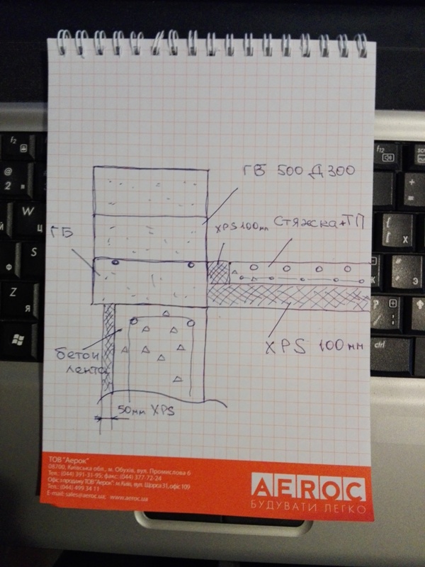

Для наглядности я изобразил Ваш вариант. Утепление цоколя и отмостки 100мм XPS , утепление кирпичной кладки 150мм ПСБ-С, утепление пола 100мм XPS. Чем будем отсекать мост холода от ленты ?

Понимаете по конструктиву УШП опирается на XPS который имеет отпределенную прочность на сжатие. Для УШП принимают при линейной деформации 2%.
Опять таки, являюсь вечным оппонентом " секты кашерной УШП", скажу вам, что есть модификации которые годятся для ГБ и кирпича в том числе.... Небольшое замечание, у некоторых моделей ЭППС прочность на сжатие выше, чем у грунта на котором он монтируется!

Так мне и интересно откуда там мостик, от чего эта синяя линия при минимальной температуре земли +7, не говоря уже о том что у кирпича и земли тоже есть теплосопротивление + добавте что цоколь как правило из керамики в 4 ряда.
Не, дружище! Вы намекаете на гео тепло, и вы смешиваете конструкции. Либо вы его используете либо нет! Либо вы полностью утепляете внутренний объём помещения замкнув контур, либо используете его (гео тепло) на все 100! серединка - не компромисс! Тогда убирайте утеплитель из под стяжки.
Всё ИМХО
Ни на что я не намекаю, а прямо спрашиваю - откуда там мостик холода? Теплопотери считаются или от температуры наружного воздуха или температуры земли. И что в вашем понимании мостик холода? Если конструкция с определенной величиной теплопотерь - тогда и стену из ГБ можно считать тоже мостиком холода если вздумается!

Абстрогируйтесь от грунта или воздуха.... итак. у вас есть внутренний объём помещения с Т(вн) +21... у вас есть ограждающие конструкции (стены, пол и потолок) и Т(нар) +7. И вот таки есть ли у вас мост холода (теплопотнри) направленный через стену/пол по схеме из поста выше №79? Так их есть там у вас!Ж-)
Истинная философия ГБшника :) С вашей философией в любом фундаменте кроме ушп будет мостик холода! Если стены не из ГБ;)

Ну тады давайте вместе нарисуем идеальное решение узла наружная стена/лента/пол с утеплителями и наилучшим замкнутым контуром по теплопотерям!? я пошёл рисовать свой, а вы попробуйте нарисовать свой! ОК?
сорри, пропустил нить дискусии, а чем стандартный узел от УШП не подходит (тот вариант, где газоблок нависает на 10 см ЭППСа)?
типа как здесь (рисунок не мой)

А Вы чем пристенные 100мм ЭППС закрывать планируете? Или прямо на него плитку клеить предлагаете?

Ну допустим что температура грунта на глубине 2м в марте месяце всего 3,7°С и тепло будет уходить туда где холоднее пока не сравняются температуры. Если Вы не планируете топить в помещении то земля теплая а если Вы хотите поддерживать комфортные 20°С то уже это мост холода.
Я так понимаю Вы не способны предоставить подтверждения что узел фундамент-стена из кирпича+утепление с U=0.15 будет дешевле чем ГБ+150мм ПСБ-С. Хотелось бы увидеть цифры и конструктивные решения.

Есть и XPS высокой плотности и пеностекло которое можно применить под ребром УШП но стоит это все дороже, а уважаемый mastervovik утверждает обратное.
А в чём проблема? Стесняюсь спросить?
Сначала попробуйте прорисовать этот узел более эффективно и экономичней с применением другого стенового материала, как тут критиковали!
А че реально можно ребро глубже опустить чем основание всей плиты, то есть тут на 200 мм ребро глубже, уже начинает быть похожим на Утепленный ленточный фундамент :D
Дискуссия начиналась для поиска более эффективного решения, для себя я пока вижу таковым Supergrund с утеплением ленты.
Плитку на пол на ЭППС? Есть опыт эксплуатации половой плитки но не жёсткому основанию? Мне это кажется чушью, но аргументу послушаю.
