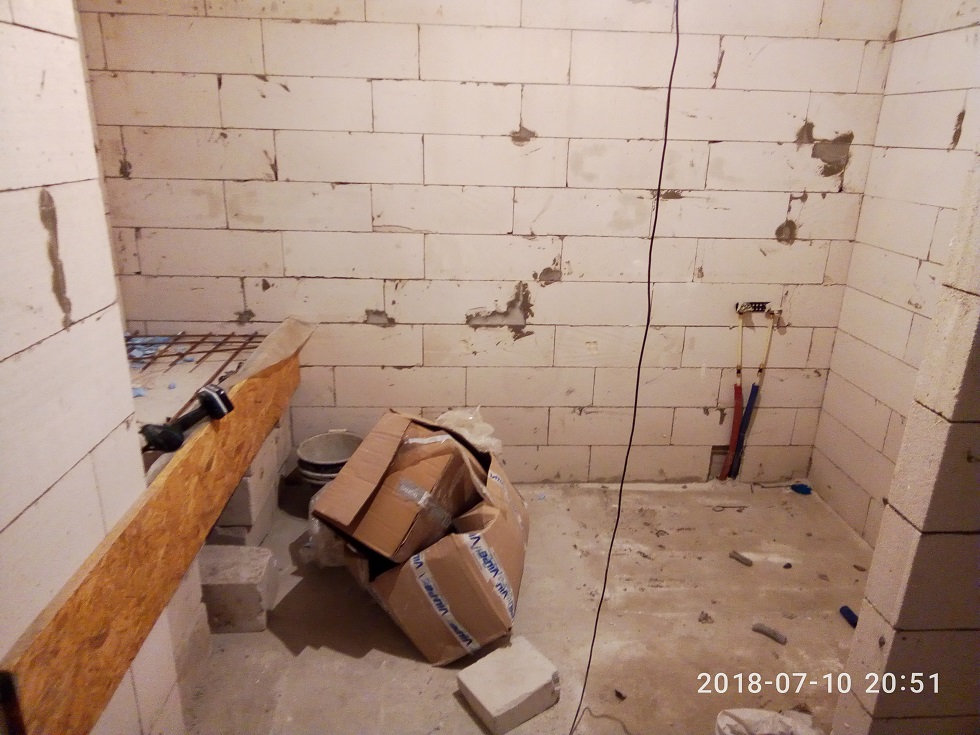

миг Опубліковано: 6 липня 2018 Поділитись Опубліковано: 6 липня 2018 и вопрос по поводу гидроизоляции ванной: делать-не делать? я пока что думаю промазать чем нибудь этаким тупо под ванной и все да и то чесно говоря сомневась в целесообразности мероприятия под ванной плитки не будет ...я просто буду делать с трапиком,на всякий случай, а где пропитается,то тёплый пол высушит.:D 1 Посилання на коментар Поділитися на інших сайтах More sharing options...
Frostico Опубліковано: 6 липня 2018 Поділитись Опубліковано: 6 липня 2018 времени жалк всю ванну мазюкать это долго может быть ну вот под ванной разве что, там где плитки не будет разве что за инсталляцией унитаза смысла вроде как и нет ибо влаги там нет а под плиткой саму ГИ както слабо понимаю да и вобще по поводу укладки щас думаю прогрунтовать стены пару раз акриловой грутновкой и прям по ГБ плитку и пложить, нафиг ту штукатурку, благо стены ровные (но это не точно, перемерю как нибудь) а чо ей будет то Было бы неплохо по Гб затянуть клеем и сетку в него утопить, а по ней уже плитку можно класть) 2 Посилання на коментар Поділитися на інших сайтах More sharing options...
digor_ua Опубліковано: 7 липня 2018 Автор Поділитись Опубліковано: 7 липня 2018 под ванной делаем а рядом с ванной не делаем. и при протечке получаем что? вот мне тоже тоже интересно что случится в случае протечки ну под ванной еще голый газоблок может воды наберет и с другой стороны стены пятны проступят на обоях. да вот собственно и все Добавлено через 52 секунды Было бы неплохо по Гб затянуть клеем и сетку в него утопить, а по ней уже плитку можно класть) можно но каков смысл этой операции? Посилання на коментар Поділитися на інших сайтах More sharing options...
Frostico Опубліковано: 7 липня 2018 Поділитись Опубліковано: 7 липня 2018 можно но каков смысл этой операции? Ну как минимум под ванной защитить "ваш голый газобетон", на клей гидроизоляция чуть лучше наносится, чем на Гб. Ну и сетка выполняет функцию армирования, дабы при возможных усадочных процессах в газобетоне, у вас не шли трещинки по швам плитки. Таким способом армируют наружные мокрые фасады для предотвращения трещин и микротрещин. 1 Посилання на коментар Поділитися на інших сайтах More sharing options...
digor_ua Опубліковано: 7 липня 2018 Автор Поділитись Опубліковано: 7 липня 2018 Ну как минимум под ванной защитить "ваш голый газобетон", на клей гидроизоляция чуть лучше наносится, чем на Гб. Ну и сетка выполняет функцию армирования, дабы при возможных усадочных процессах в газобетоне, у вас не шли трещинки по швам плитки. Таким способом армируют наружные мокрые фасады для предотвращения трещин и микротрещин. по клею под гидроизоляциб спасибо, подумаю возможные трещинки по швам плитки не парят вообще, посему покачто кажется что надо ложить плитку на гб, предварительно его прогрунтова акриловой грунтовкой 1 Посилання на коментар Поділитися на інших сайтах More sharing options...

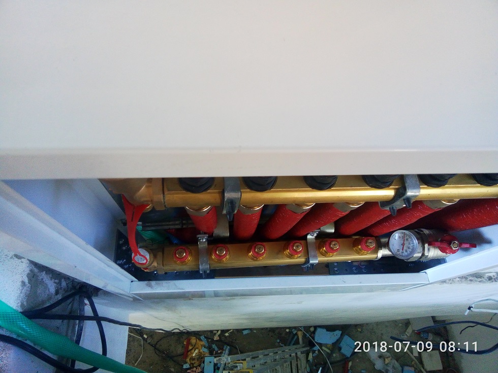

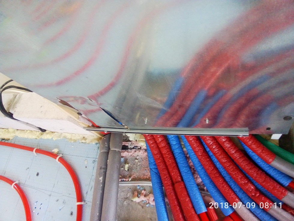

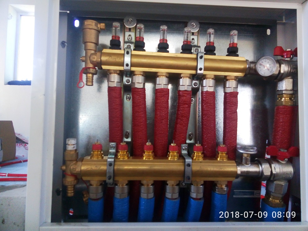

digor_ua Опубліковано: 12 липня 2018 Автор Поділитись Опубліковано: 12 липня 2018 доделал теплый пол установил вот это вот немного криво, если смотреть сверху но то из-за жадности, ибо купил шкафчик шириной 11см, вместо нужных 15 и получается что если установить коллектор ровно, то труба обратки если и влезет, то кран обратки закрыть-открыть будет не как ну и градусник на обратке не давал закрыться крышке нормально, пришлось его вверх развернуть. после этого крышка закрывается и выглядит вполне прилично, что радует пока цеплял трубы на коллектор осознал что гдето потерял одну гайку для труб ТП, из комплекта любезно присланного мне Муравой. потом вспомнил учто у меня есть чудный набор кановских гаек купленных еще в прошлом году для коллектора на 1м этаже пошел искать тот набор, пока искал, поубирал в контейнере (боя помню шо в контейнере, а в том хламе найти шото было нереально), заодно приоделся, гг вобщем нашел гайку обнаружил что в этих шмотках зимой жили мыши и шмотки пропитаны насквозь машиным г..м ну тут сам запустил, впредь аккуратней буду также повыкидал осиные гнезда из контейнера. думал осы уйдут, так фиг, через три минуты слетелись на старые места и начали строить домики там где были старые. надо их потраивить чемто ну еще опресовал теплый пол с коллектором, первый день качнул пять бар, приехал было 2.6 докачал до 5 через пару дней уже 3.4, что радует сейчас перелажу на первый этаж пока что готовлюсь к укладке плитки разбираю старую столешницу буду делать новую, но не там, бо жена сказала что в том углу должен быть унитаз, а столешница там де унитаз то есть вот тут вот напротив двери (места откуда снимаю) будет столешница, а где столешница унитаз короче весело. хотел погрунтовать стены с помощью опрыскивателя форте, отакого но лопнул внизу, в месте спайки двух элементов в дне. пичем лопнул под давлением. фигня какая-то купил эпоксидки, попробую залить дно, должно помочь ну и обнаружил след строительного сапога аж под потолком. о как почемуто улыбнуло договорился про стяжку с вот этими вот ребятами www.profi-pol.com.ua хотят 250 грн-метр за полусухую стяжку машинным способом причем что инетерсно говорят что делают за день и даже сетки им не надо посмотрим что будет, в конце след недели должны залить ну както так 5 Посилання на коментар Поділитися на інших сайтах More sharing options...

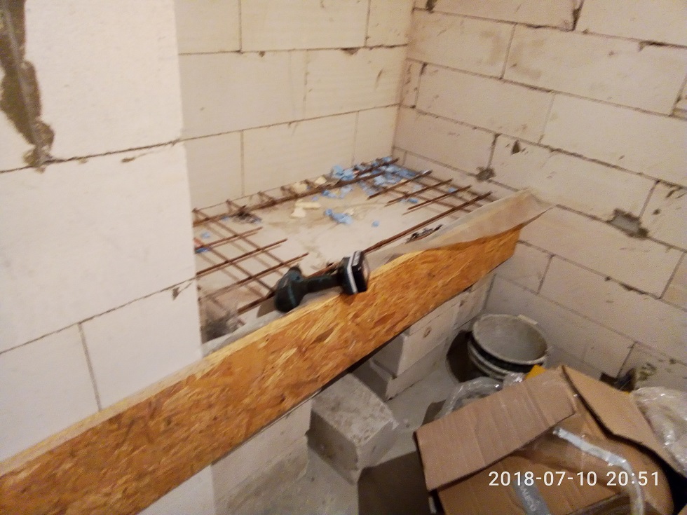

digor_ua Опубліковано: 12 липня 2018 Автор Поділитись Опубліковано: 12 липня 2018 В полусухой стяжке основная проблема в том, что она прочная только сверху, а внутри слабая. Это создаёт повышенный риск трещин и соответсвенно нехороших последствий для теплого пола. Пустоты, как по мне, -"це,синку, фантастика" а с чего ей анутот быть слабой? смесь же.одинаковая, шо сверху шо снизу да и вобще, я столешницу в санузле хочу полусухой стяжкой сделать товарищ приезжавший ко мне ни капли не испугался, значит уверен шо держаться будет вобщем сделаю столешницу, будет мне индикатор качества стяжки:D Посилання на коментар Поділитися на інших сайтах More sharing options...
shneider_vova Опубліковано: 12 липня 2018 Поділитись Опубліковано: 12 липня 2018 а с чего ей анутот быть слабой? смесь же.одинаковая, шо сверху шо снизу да и вобще, я столешницу в санузле хочу полусухой стяжкой сделать товарищ приезжавший ко мне ни капли не испугался, значит уверен шо держаться будет вобщем сделаю столешницу, будет мне индикатор качества стяжки:D там как то связано с высыханием, точнее, набором прочности бетоном в отсутствии достаточного количества влаги. В общем, Мастерок много раз конкретно ругался на такую стяжку. У него, конечно, свой профессиональный конфликт интересов, но как то в неискренности он не был замечен. Тут в соседних темах человеку нужно подтесать немного стяжку, так он боится это делать, так как у него полусухая, и боится, что снимет верхнюю твердую корочку, а внутри будет совсем не айс. Я бы себе такой стяжки не хотел 1 Посилання на коментар Поділитися на інших сайтах More sharing options...

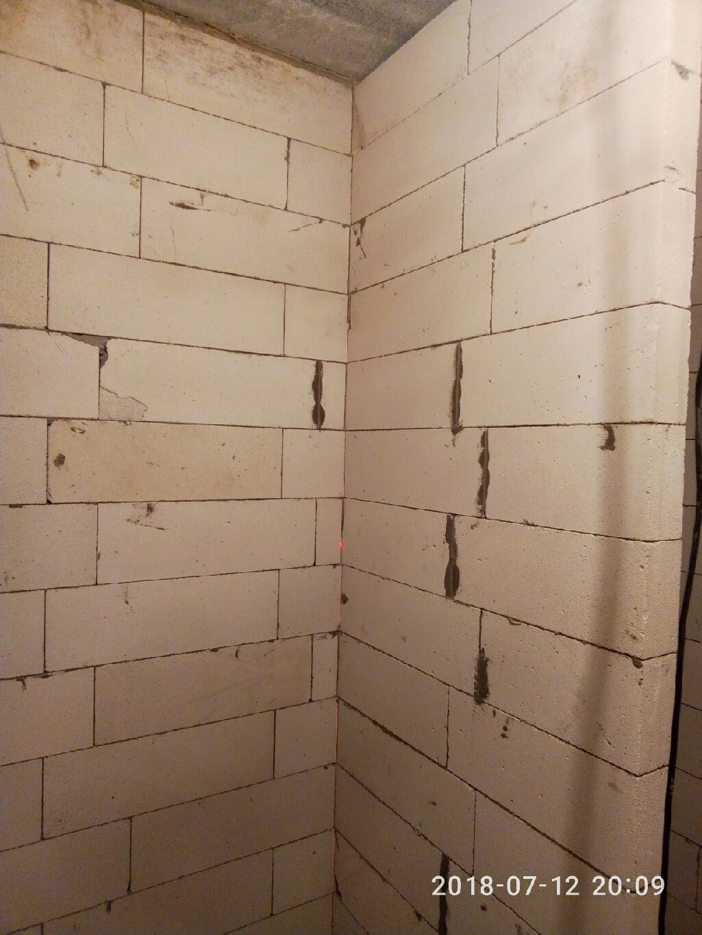

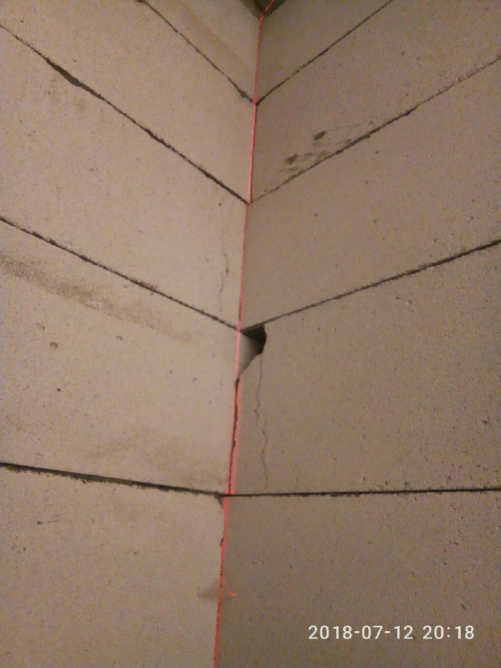

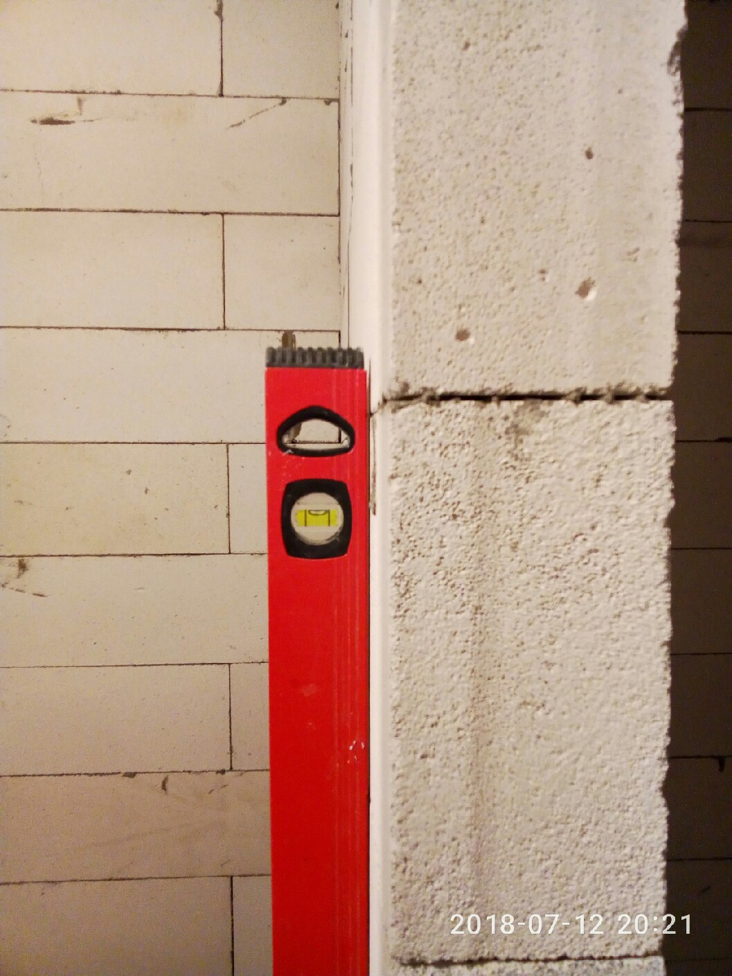

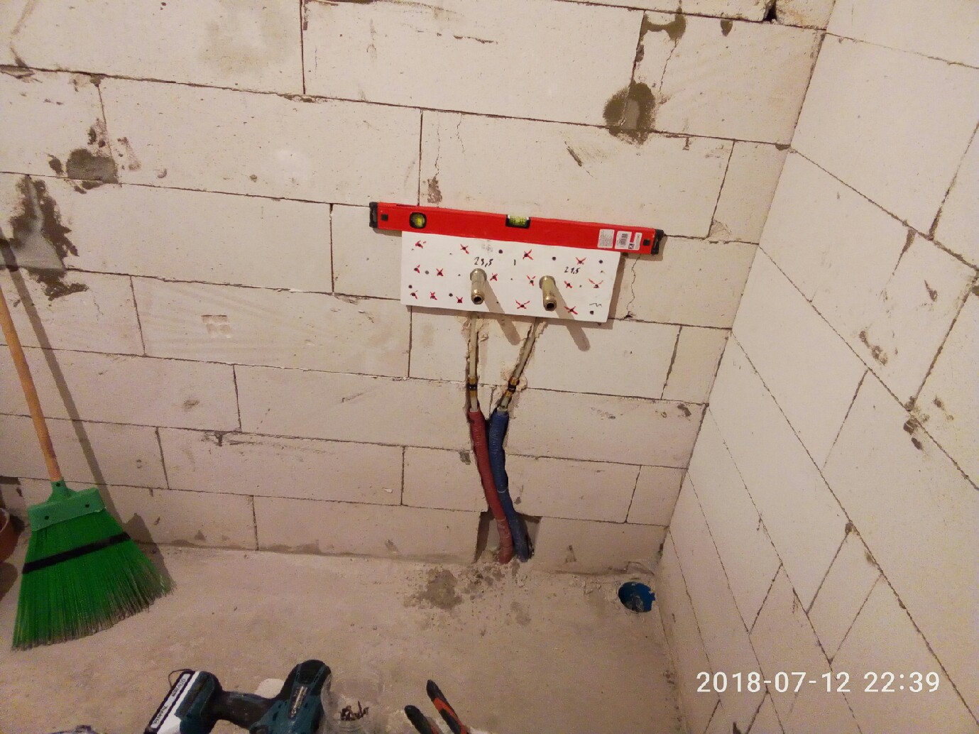

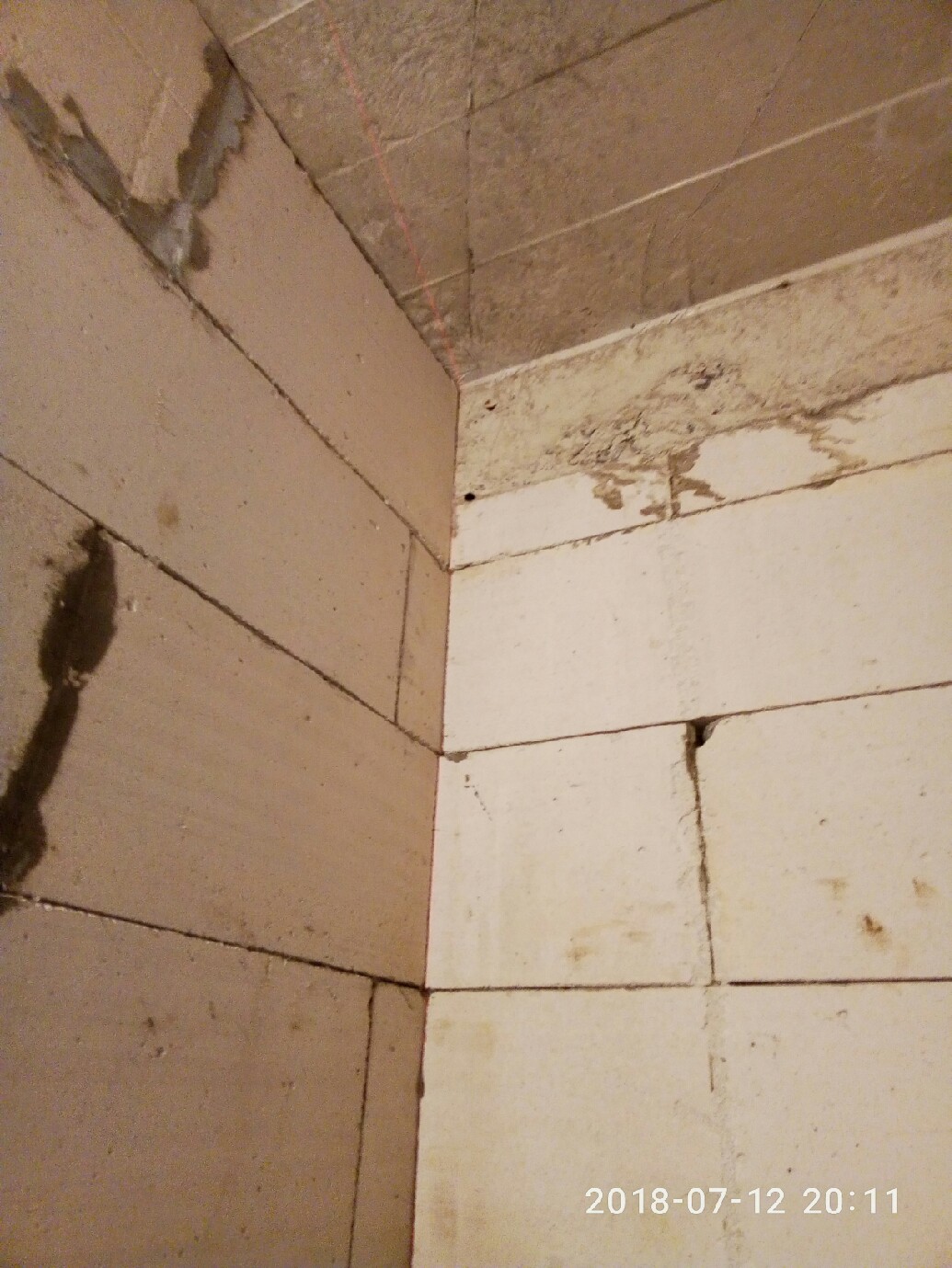

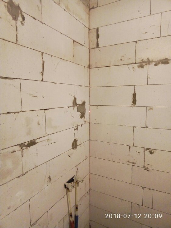

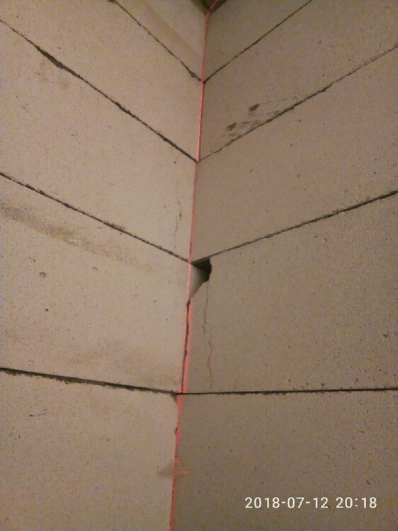

digor_ua Опубліковано: 13 липня 2018 Автор Поділитись Опубліковано: 13 липня 2018 вчера мерял стены в санузле и проверял их ровность и вертикальность. короче все выглядит дето так самые большие косяки в трех местах: вот тут вверху на 4-6 мм верхний блок завален ну и тут еще немного, чисто чтоб уже приколпуаться короче скука смертная, больше часа лазил вымерял, только время зря истратил самое большое расхождение это милиметров 5 может. ну вобщем разметился, прикинул где уммменя розетки будут, вывел выводы под смеситель да на этом все вчера еще забыл отметить что трубы ТП к колектору прикручивал вот таким ключиком а не распиленным ключем на 28. ну в принципе вполне себе кртится, по деньгам так накидной ключ на 28 в эпицентре стоит 200 грн с копейками, цену на интертул видите сами собственно покупать ключ для одной операции меня задавила жаба, я плюнул и купил разводной, который мне как-то нужнее. ну и не прогадал. ибо вполне он нормально влазит между трубами на коллекторе 1 Посилання на коментар Поділитися на інших сайтах More sharing options...
