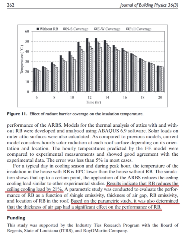

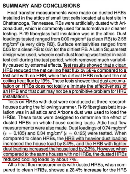

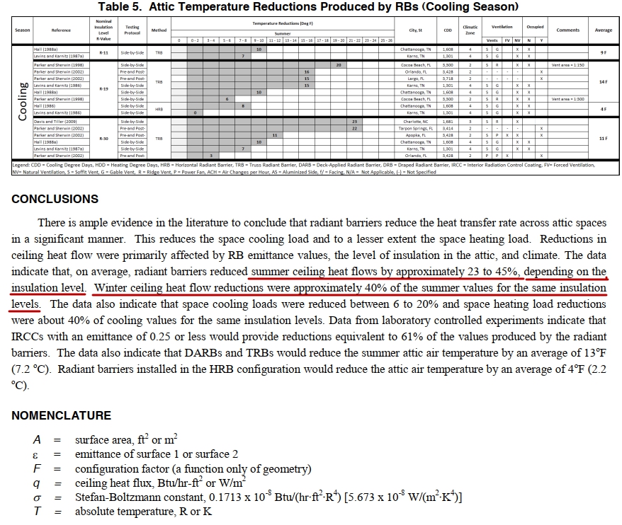

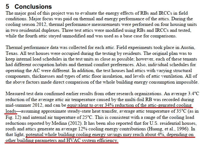

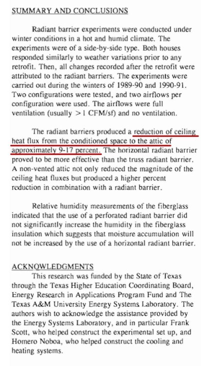

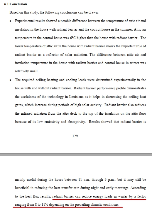

У американцев много исследований на эту тему, правда у них практика применять отражатель не только в плоскости перекрытия, а также и в плоскости стропил.
Вывод из них можно сделать, что работает.
Максимальный эффект летом, зимой ниже, около 40% от летнего.
Имеет также значение размер воздушного зазора, малый зазор снижает эффективность.
Пыль которая осаживается на поверхности отражателя также снижает эффективность.

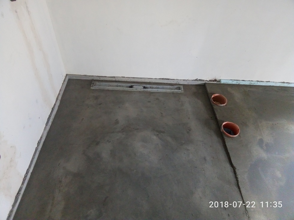

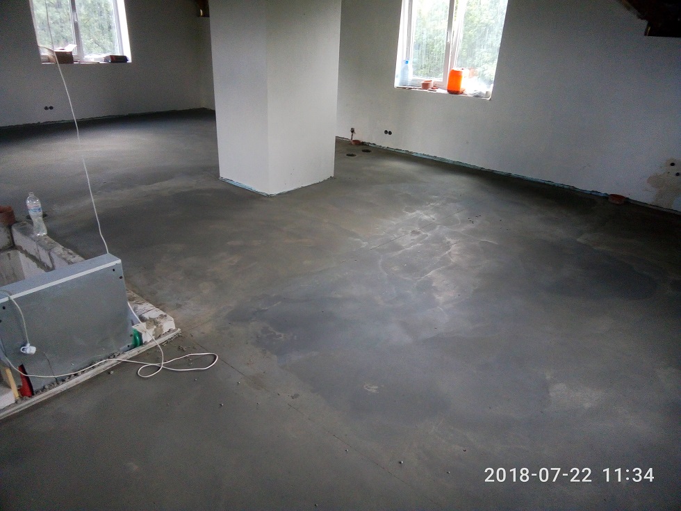

ну и краткий отчет о проделанной работе

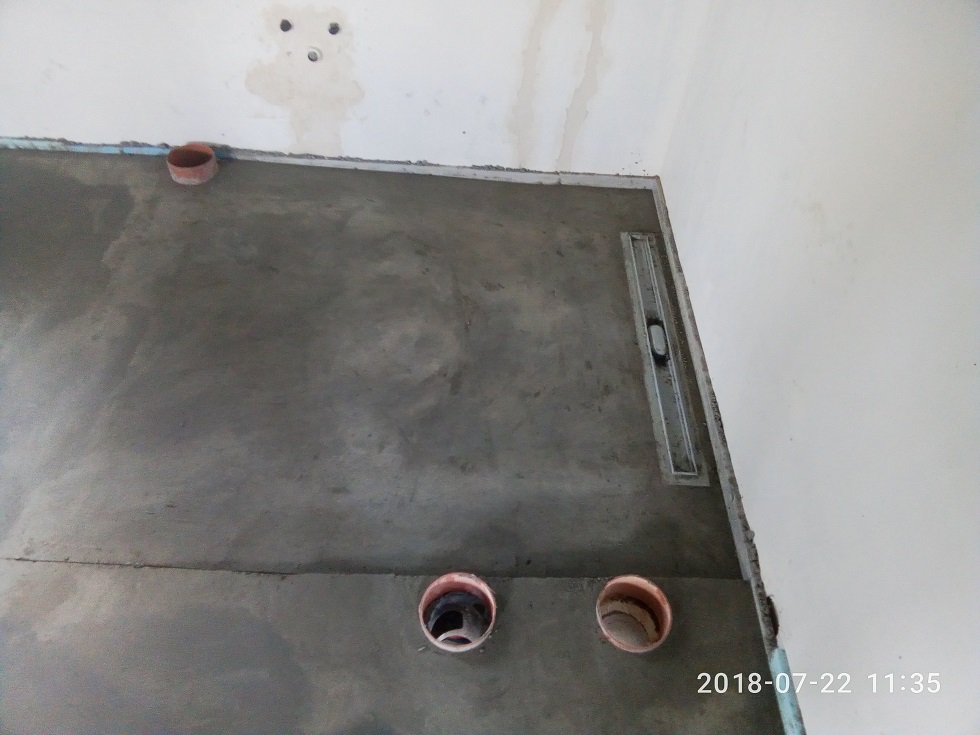

Залили стяжку
так вроде все быстро и красиво, даже трапик получился
грязью заляпали конечно, но да ладно
черт с ним, абы стояло

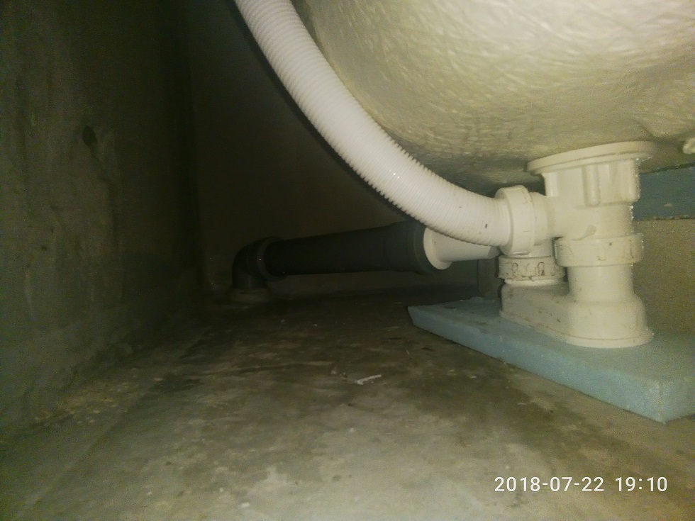

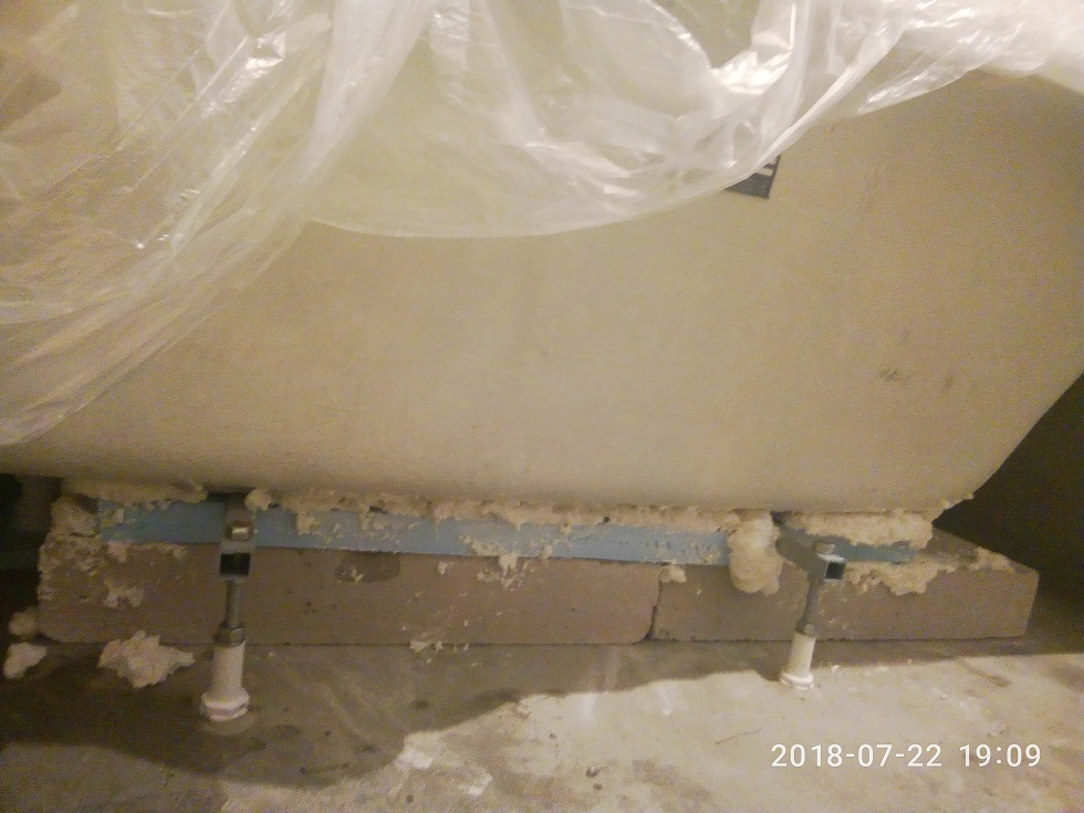

поскольку штатные ножки у ванны похожи на куриные и не вызывают доверия в плане надежности конструкции, то залил пространство под ванной отаким бутербродом
шоб держалось

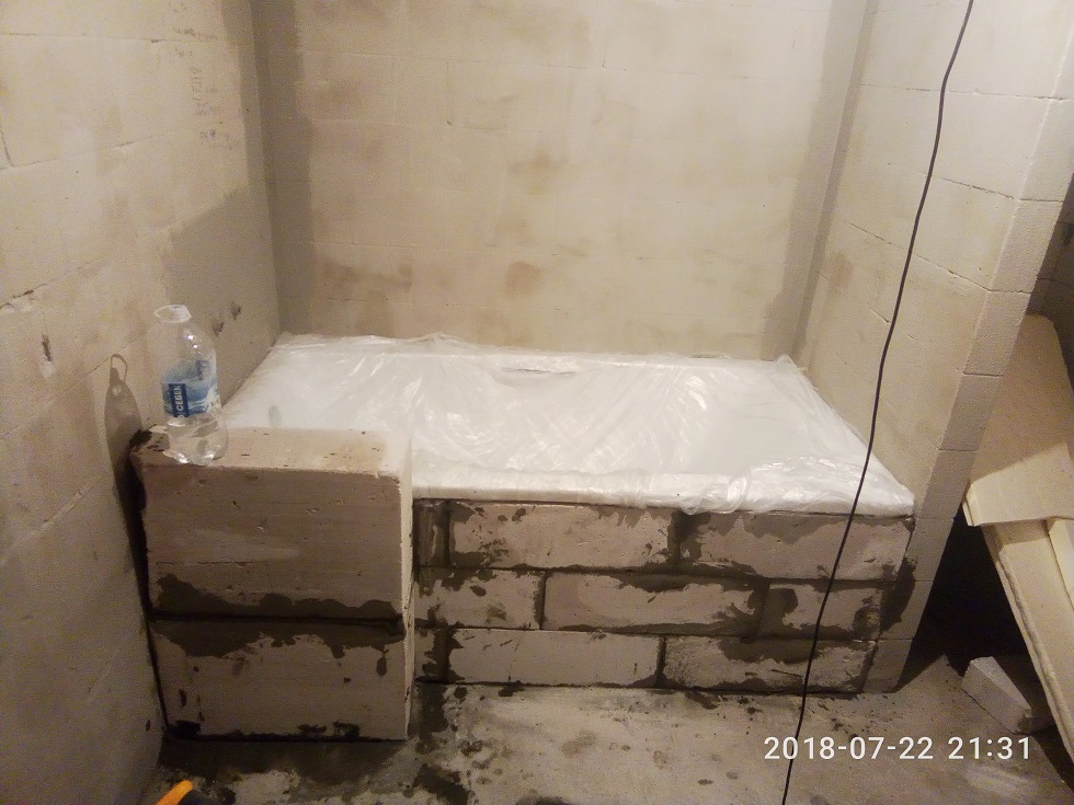

подключение к канашке выглядит отак
вроде как по фото надежность не вызывает сомнений,
по крайней мере я на это надеюсь, ибо замуровал все гаозблоком
если потечет, то будет печаль-беда.
но с другой стороны все нормальные люди прячут канашку за гипс с плиткой и ничо.

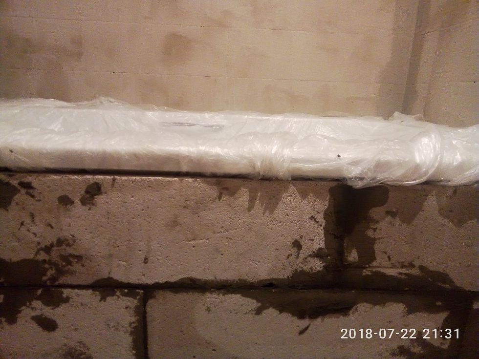

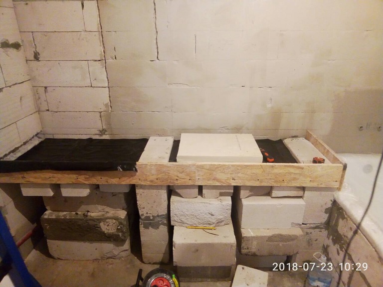

ну и заложил еще пространствво под ванной гозоблоком
потом оценил ровность швов (под ребром 1 см оставил специально)
и красоту стыков

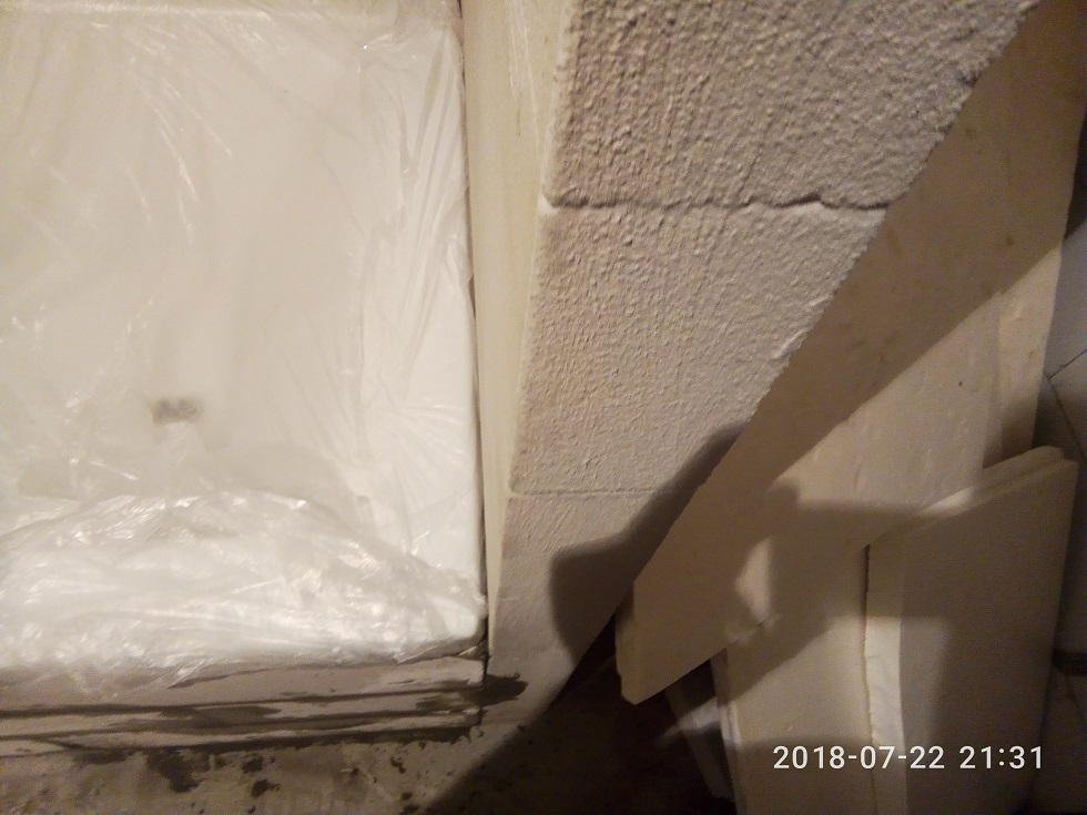

иии.....
понял что для плитки надо будет сковырнуть 1 см газоблока, ибо плитка тогда будет торчать, а надо шоб заподлицо
провтыкал вобщем, да.
ну и столешницу собрал так, может завтра-послезавтра залью
