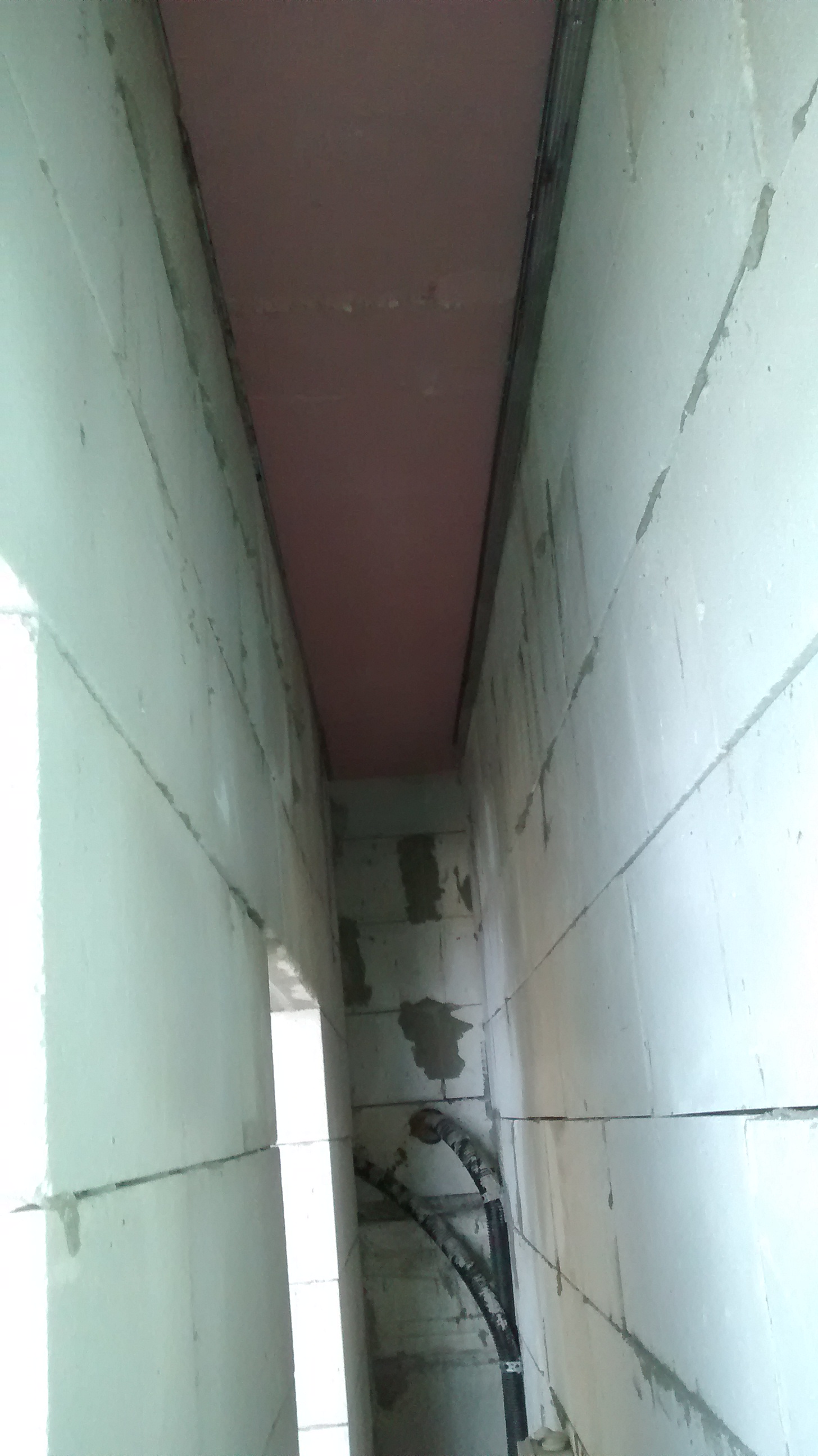

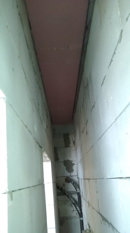

нет
у меня есть технологическая шахта с цоколя и до крыши для всех труб, проводов, и прочего.
на каждом перекрытии в этой шахте необходимо устраивать огнеупор.
я сделал из огнеупорного ГК, покрыв сверху водостойким ГК, типа, чтоб от осадков не так страдало.
но первый же дождик показал, что зеленый ГК напитывает воду как губка. и надо что-то думать с ГИ и дренажом воды с этого перекрытия за пределы дома. так что стыки проклею битумной лентой. а основную плоскость стеклоизолом наплавлю.
а можно поподробнее, а то у меня аналогично но про онеупор я как-то не думал, что с чем едят
в случае, когда есть межэтажные шахты больше какого-то размера (точного размера по памяти не скажу, но у меня явно больше 8)) в них необходимы противопожарные разделители из негорючих материалов для предотвращения перехода огня по шахте на другие этажи.
в своем случае перекрытие шахты я сделал из красного и зеленого гипсокартона в три слоя. это одновременно делает разделение огнеупорное, и такой материал без проблем сверлится\режется для прохода труб, проводов, прочего.
при проходе коммуникации неплотность заделывается или красной пеной или минеральной ватой.

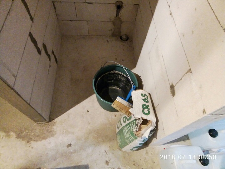

инструменты и материалы

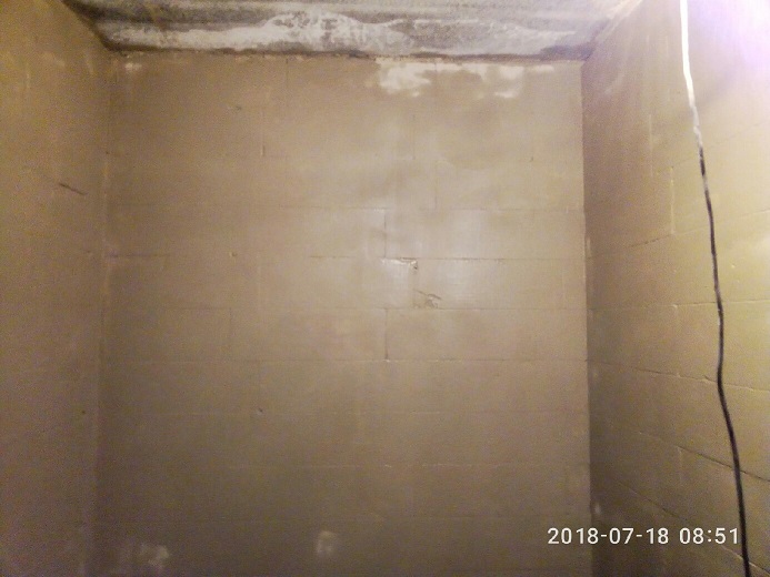

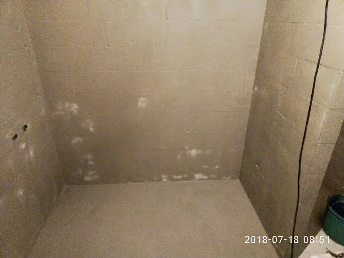

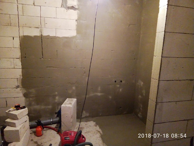

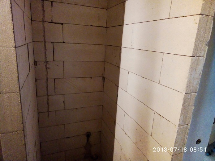

результат за вечера вчера и утро сегодня
в два слоя
ванная
тут сдева будет умывальник, посему до потолка лень было мазать да и не зачем
нишу под стиралку решил не гидризолировать
где там той воде браться-то
ну и сколы в газоблоки и щели не заделал перед гидроизоляцией.
потом плиточным клеем замажется
сегодня на НП заберу ленту и проклею еще углы
завтра если все будет ок то поставлю ванную
