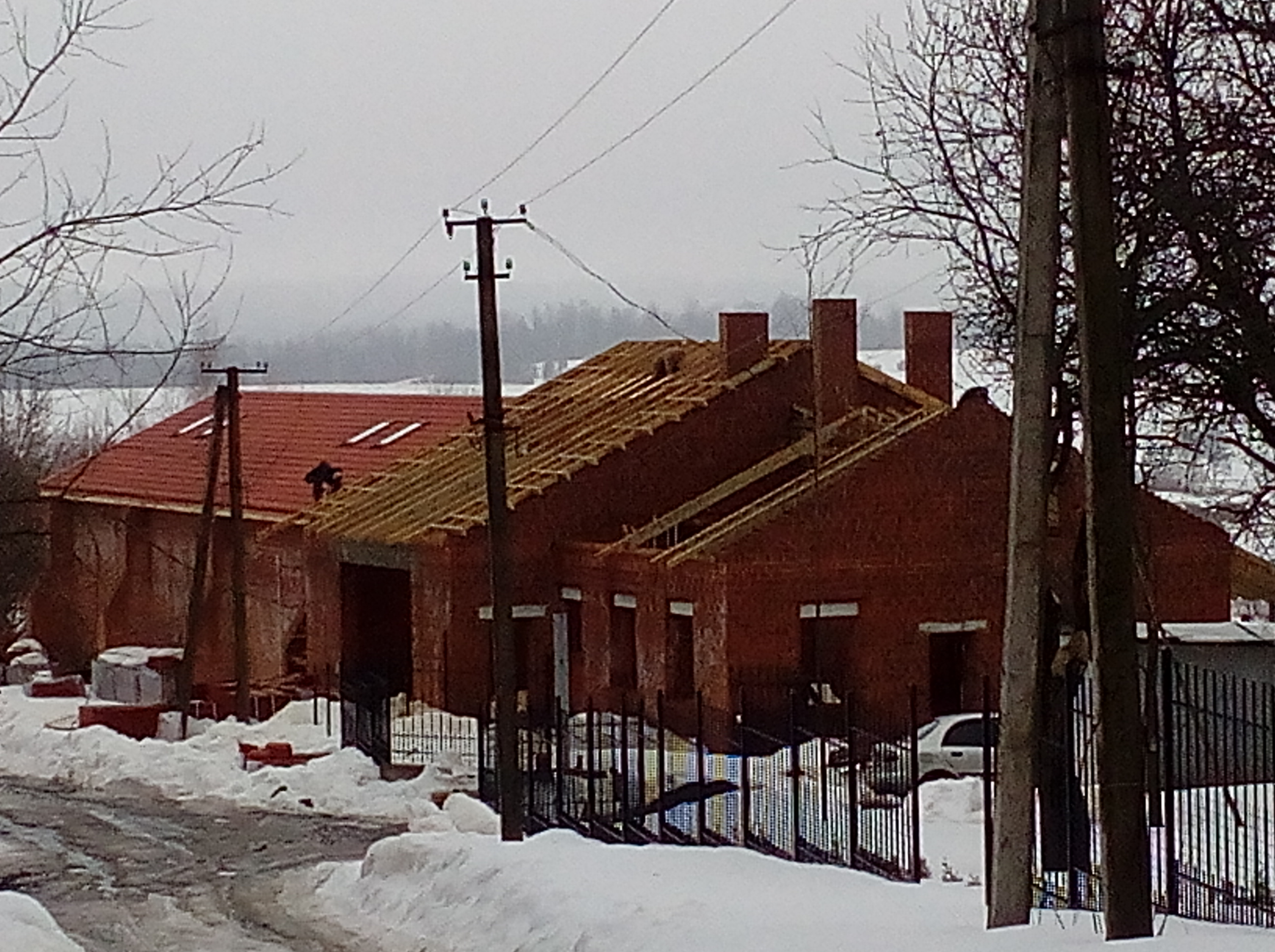

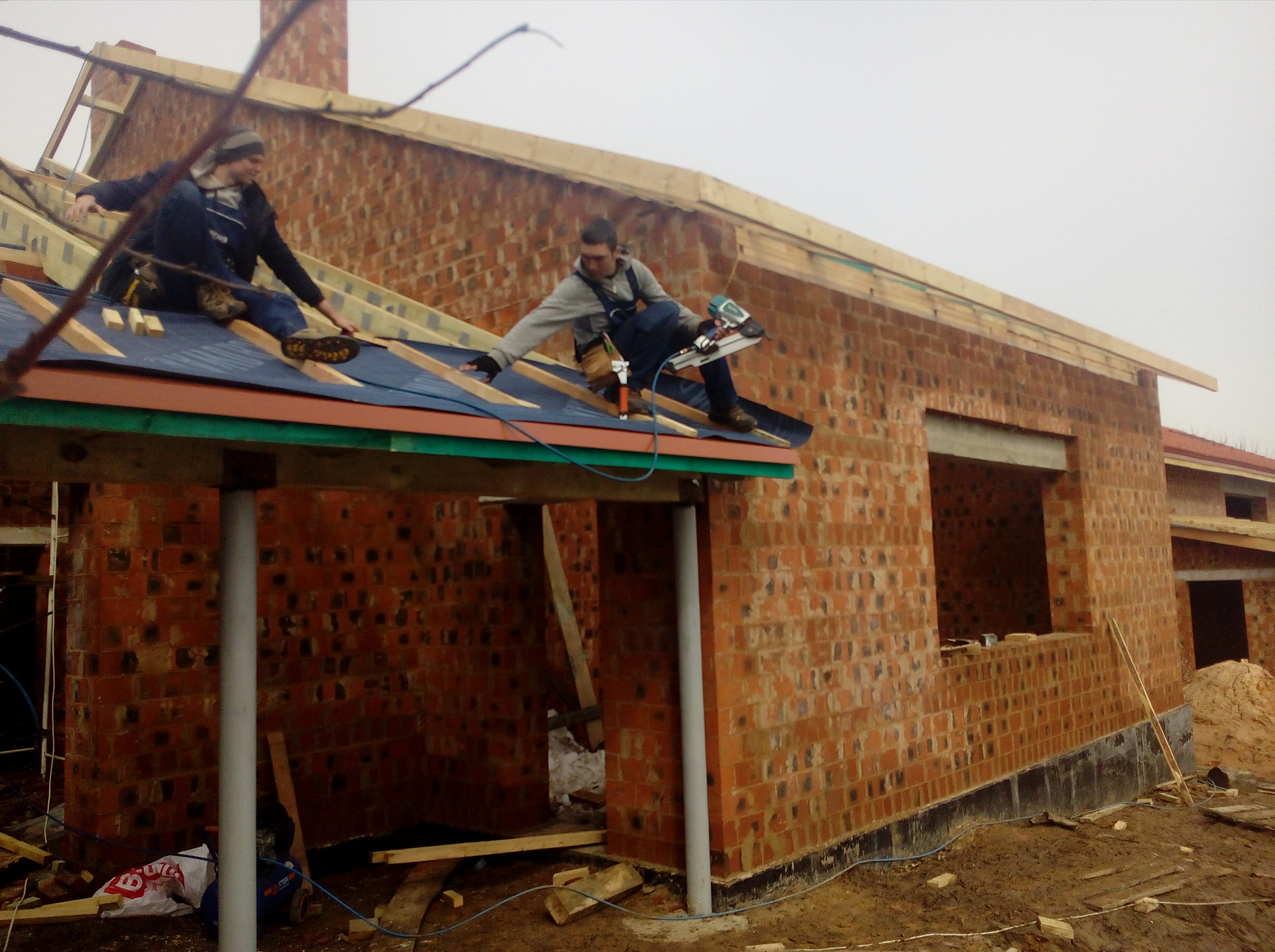

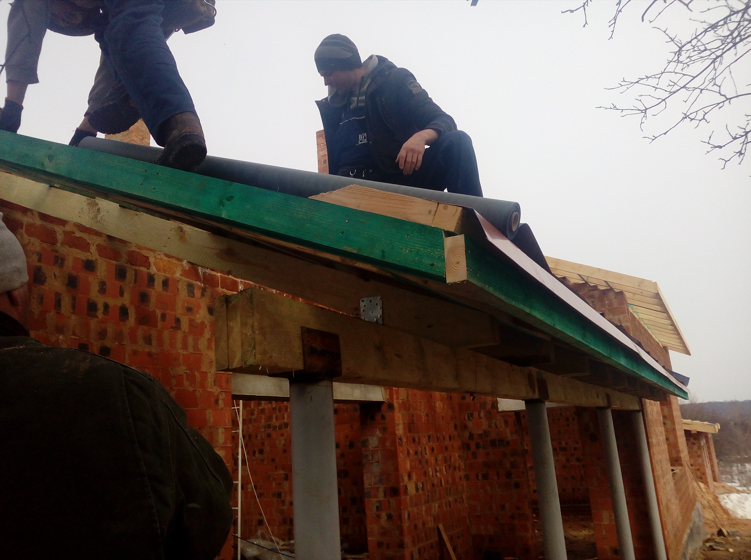

Ждали весну. Суббота очень помогла. В два подхода начинали. Лило из ведра.
А вообщем нам сорвали весь график. 4 дня плевали в потолок. А так бы рванули и закончили до Праздника.

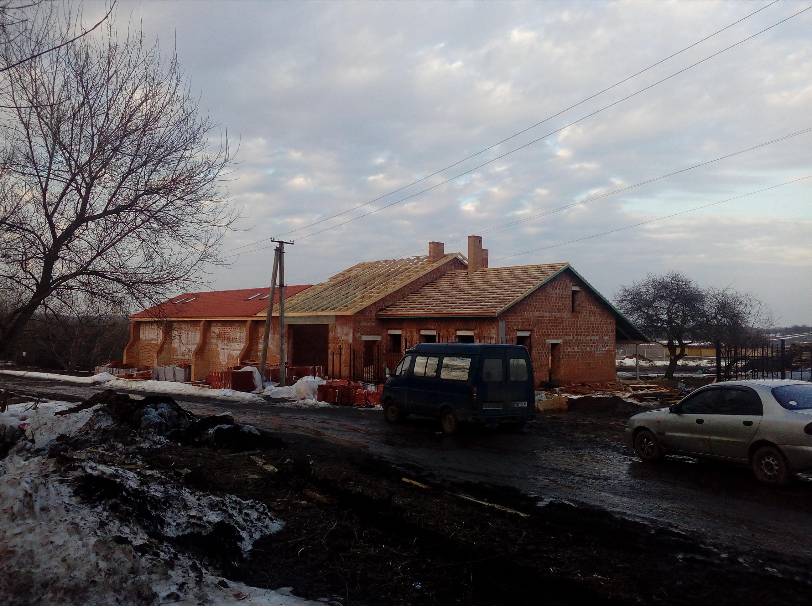

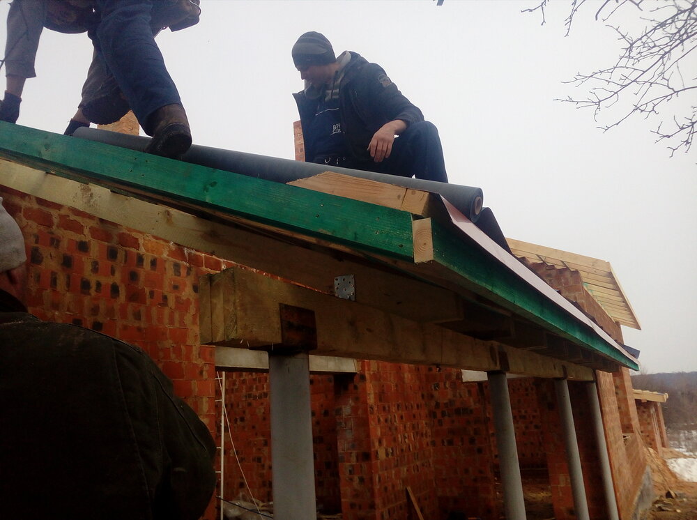

Добрый вечер. Как всегда отчёт по этапу работ. Мы не успели закончить , осталось работы на пять дней. Но прейдеться возвращаться. Несколько фотографий. Всем хорошего настроения в большой и светлый Праздник.
Сращивали похоже

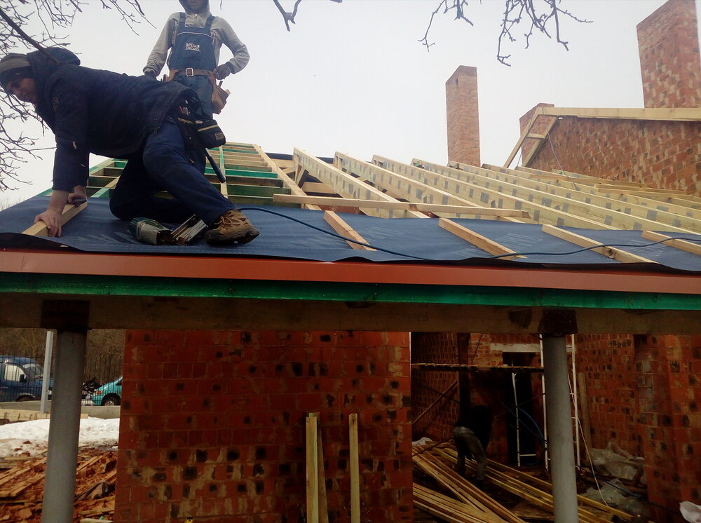

Чуть раньше писал ,что крыша из ферм по системе Майтек, серые наклейки это гвоздевые пластины. Вещь очень мощная и надёжная , хоть и малого размера. Если не повезёт и нужно удалять такую пластину ,то вырвать из древесины очень сложно, и повторно переменить не получиться.

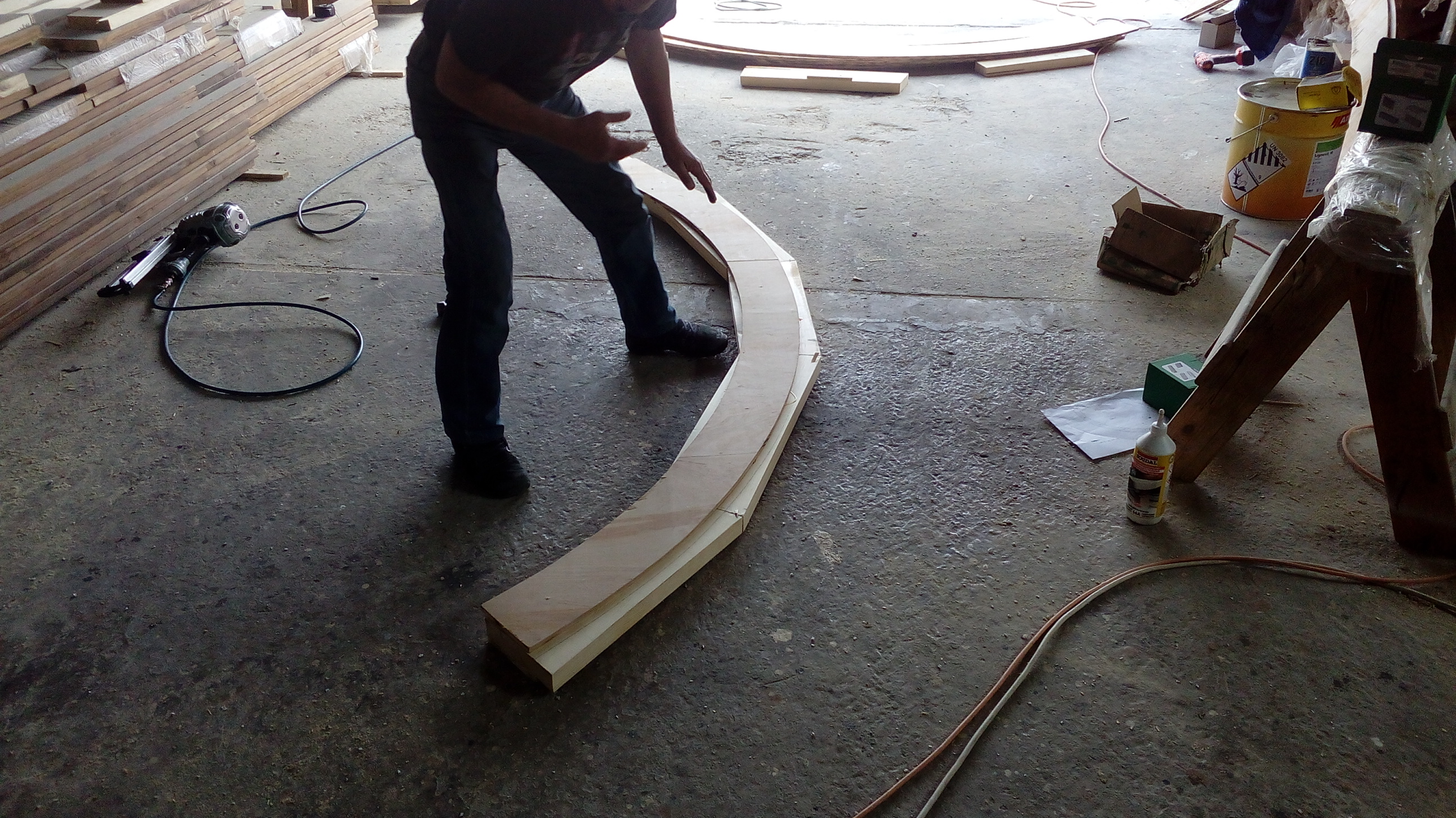

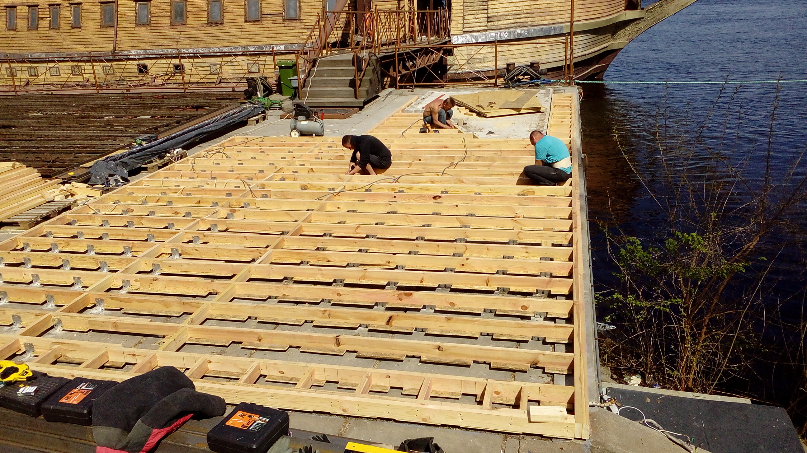

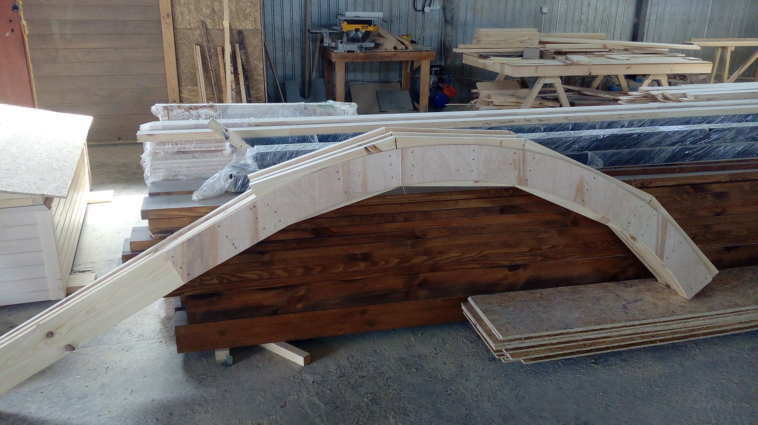

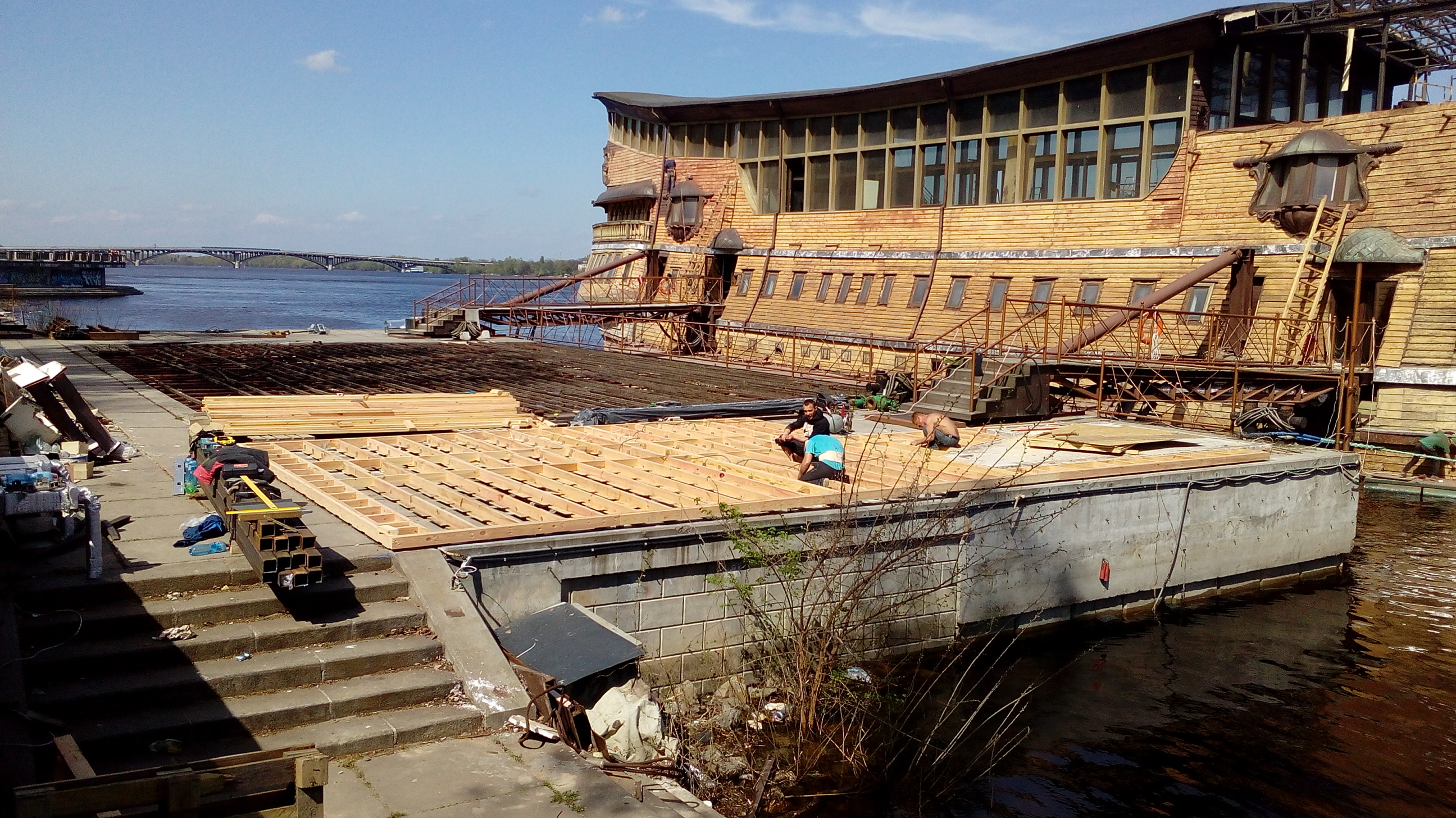

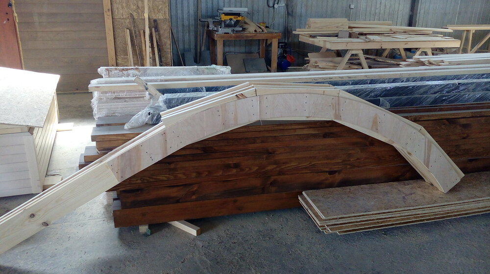

Добрый день. После двухнедельного отпуска накинулись на работу. В Сумах идут работы по завершению крыши, а я с частью коллектива в Киеве ввязался в новую авантюру с рестораном. Будем делать каркасные навесы . вроде ерунда ,но единственная интересная вещь это самодельные полуарочные конструкции. Отчёт о работе буду выкладывать. С новым строительным сезоном всех! Всем удачи!
И радует ещё ,что начали ремонтировать дороги.

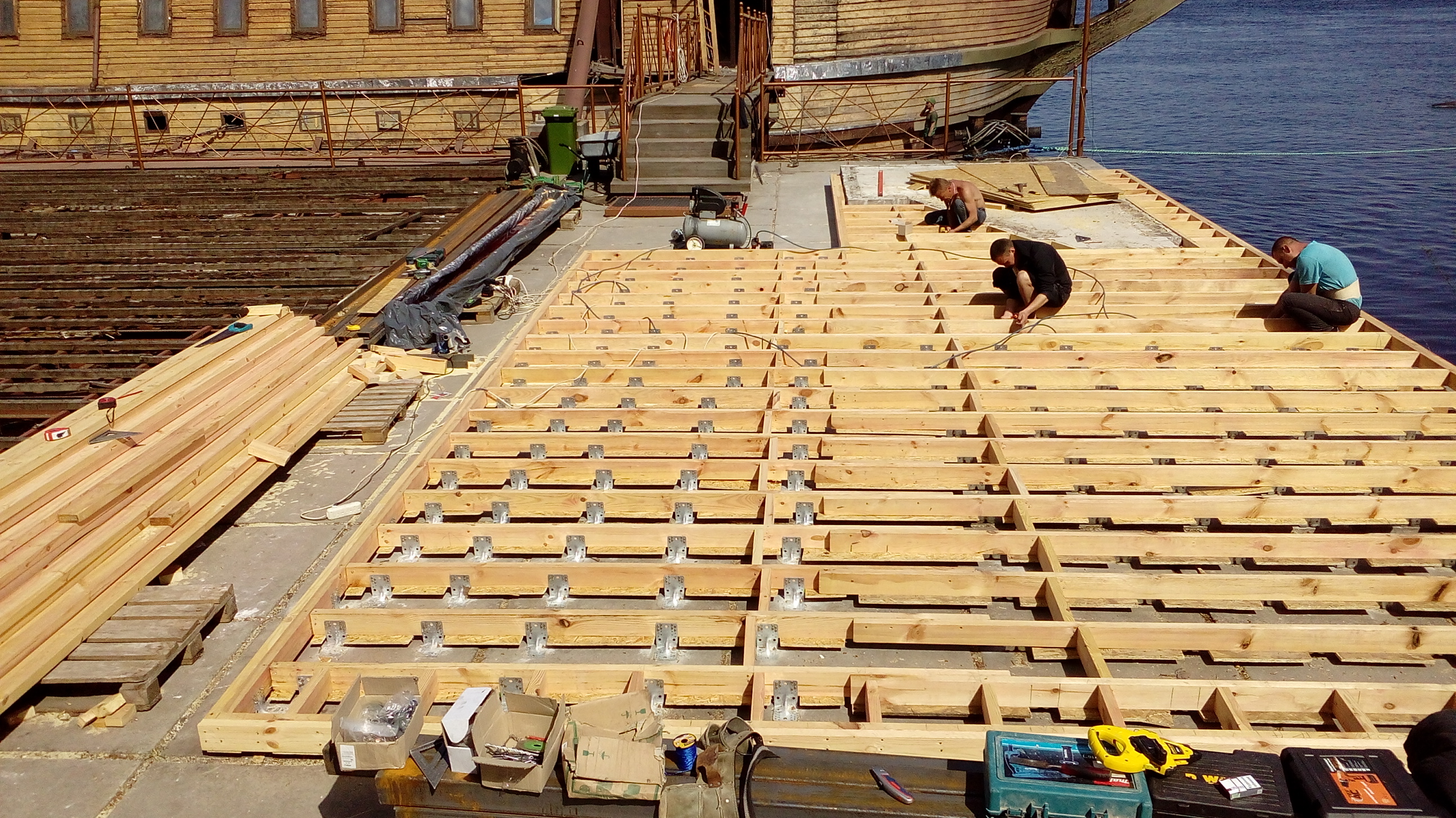

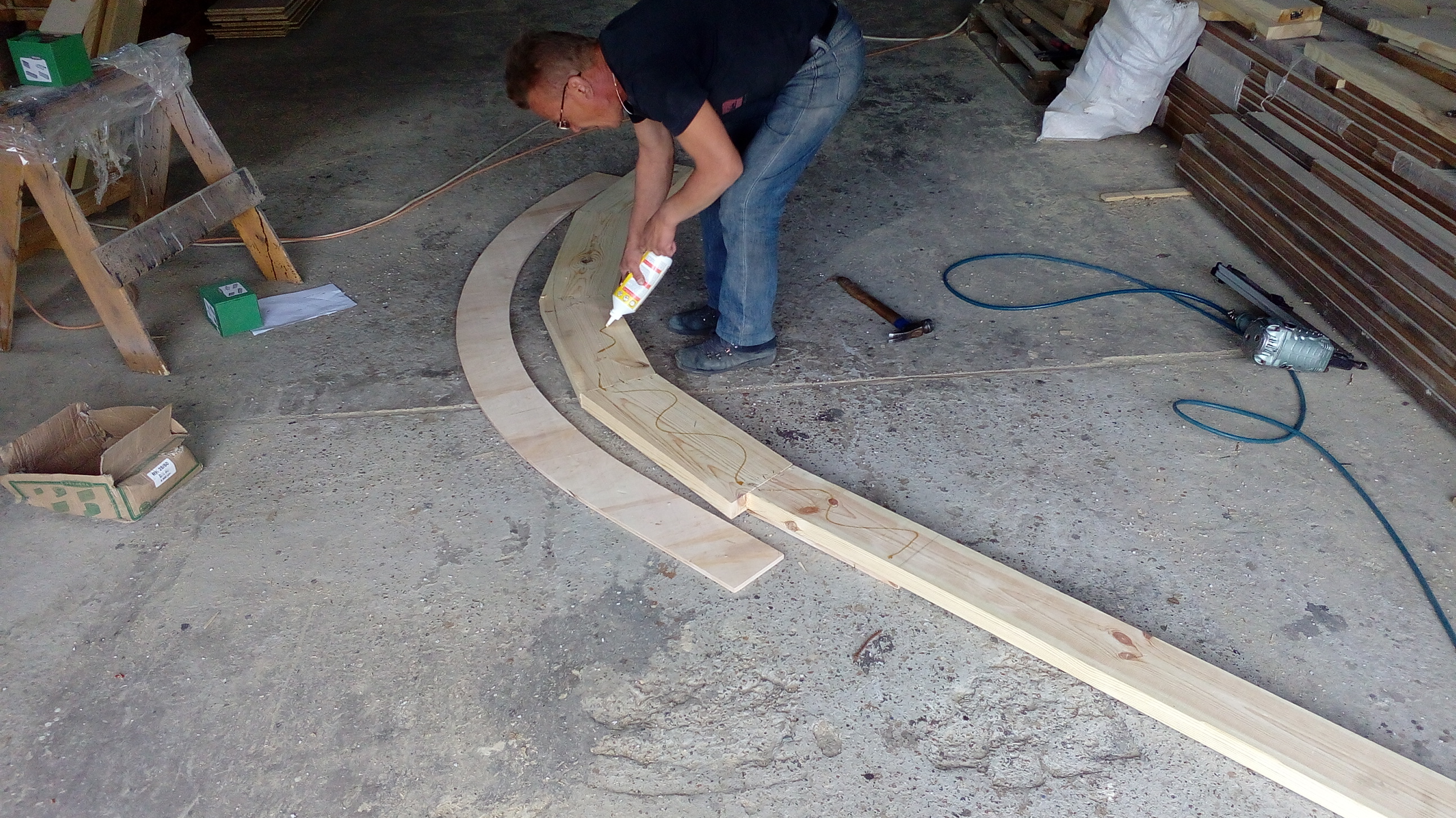

Подготовили первую часть лаг . Крепимся к существующему основанию . Сразу ставим закладные под утепление.
Это шо, плавучий ресторан? Крутой, это где такое чудо?
В Киеве ,возле моста Патона. Рядом стоит прошлогоднее наше чудо Веранда. Корабль красивый , но был заброшен пару лет . сейчас восстанавливают. Де- Жавю.. Будем собирать гнутую конструкцию.
