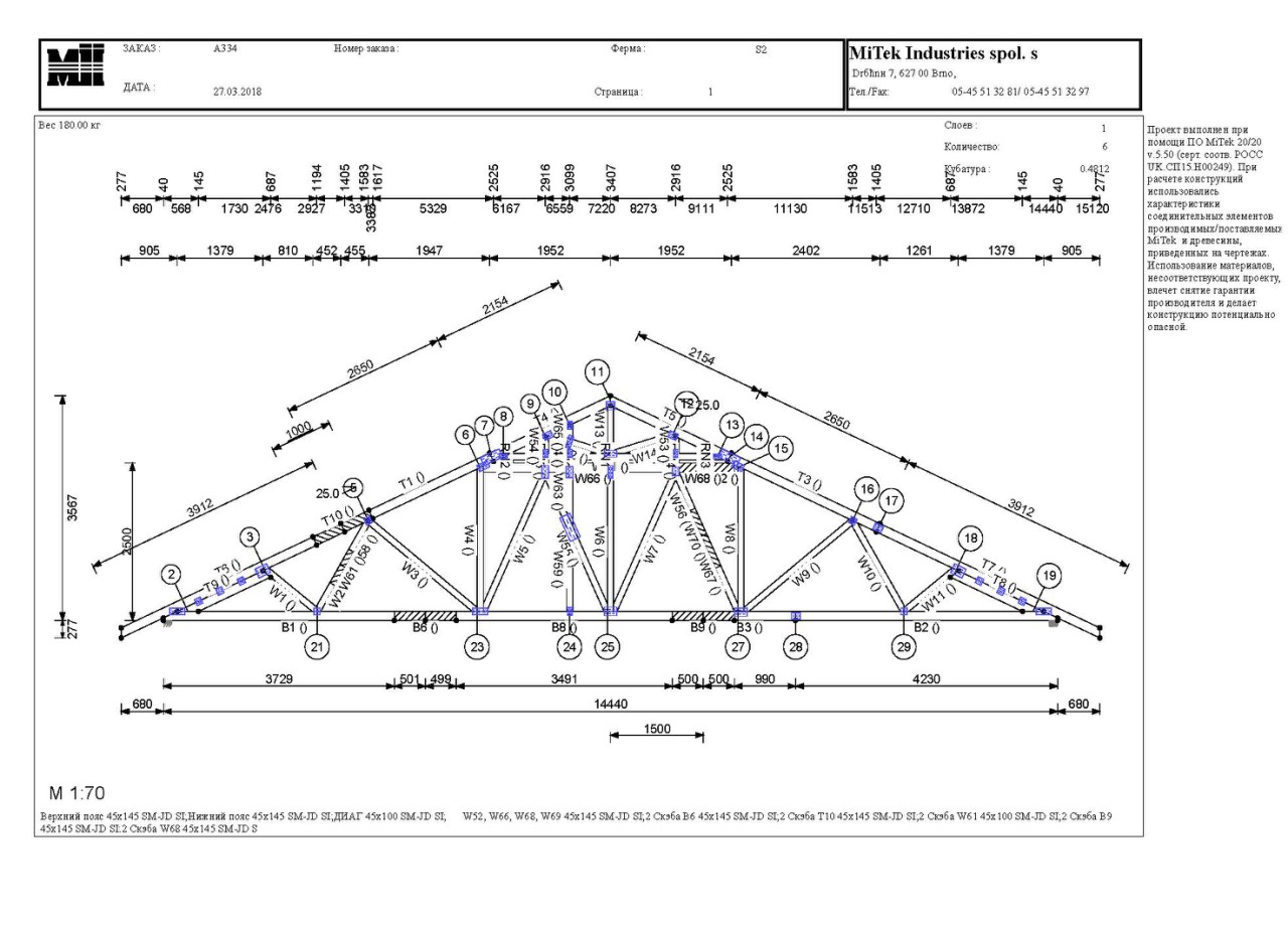

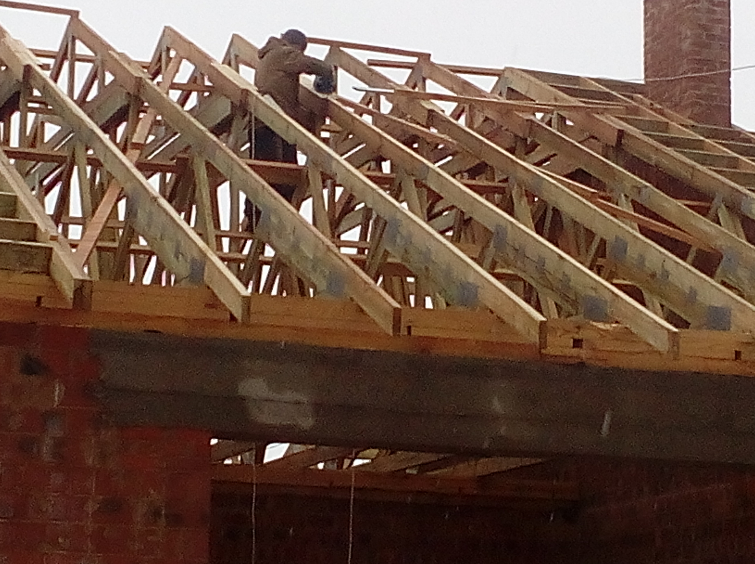

а есть макро гвоздей и.т.п?
Гвоздевых пластин ? Или нашего раскрепления?
Ваших узлов
Через неделю . А так идём по схеме майтека. У них есть своя сопроводиловка. Дали чаще ветровые.

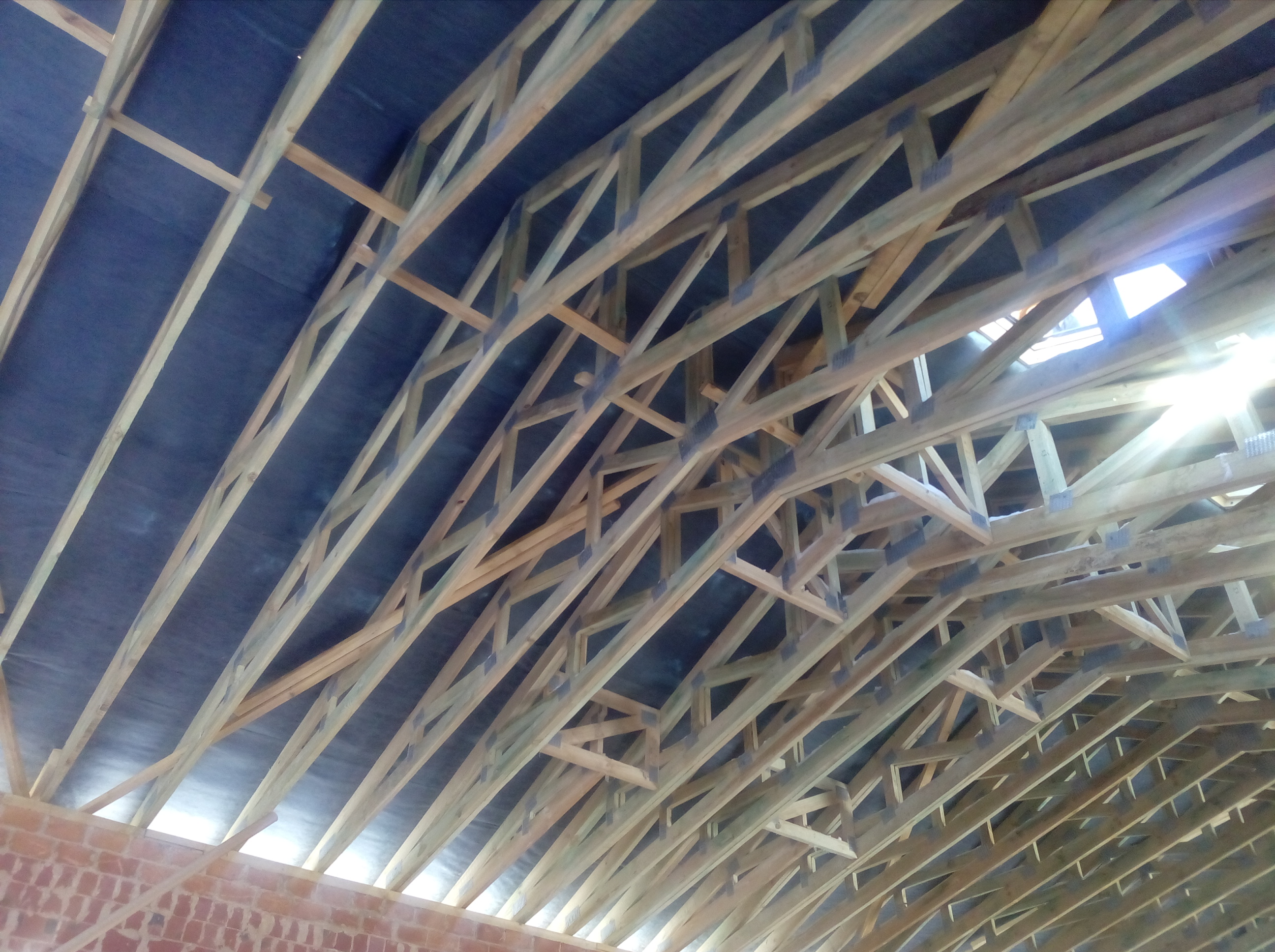

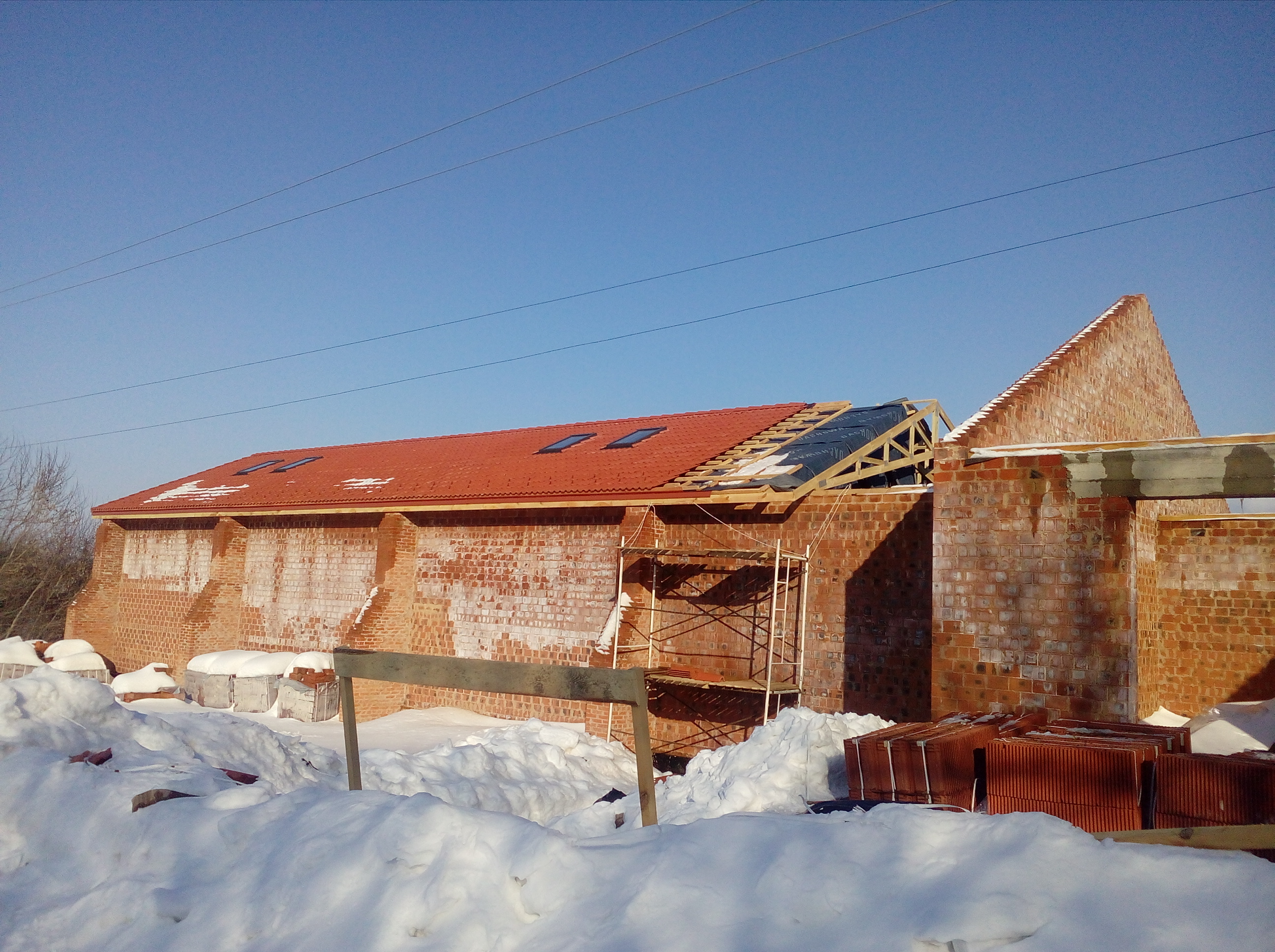

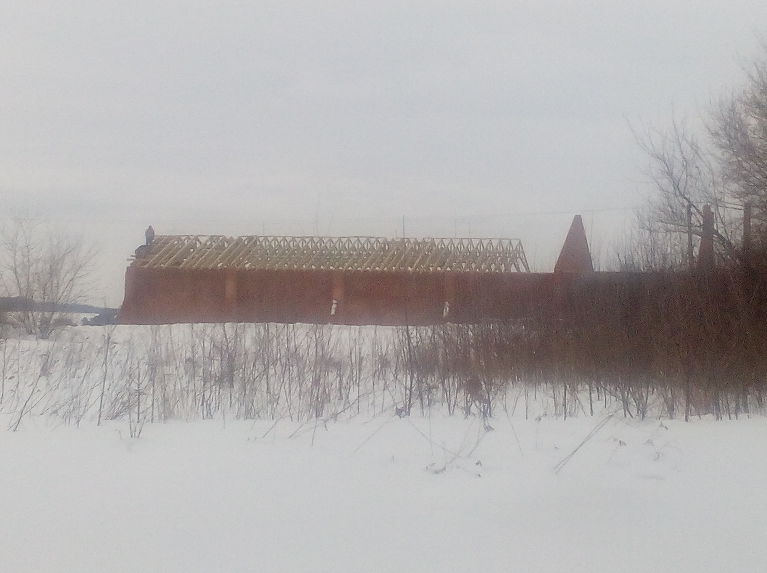

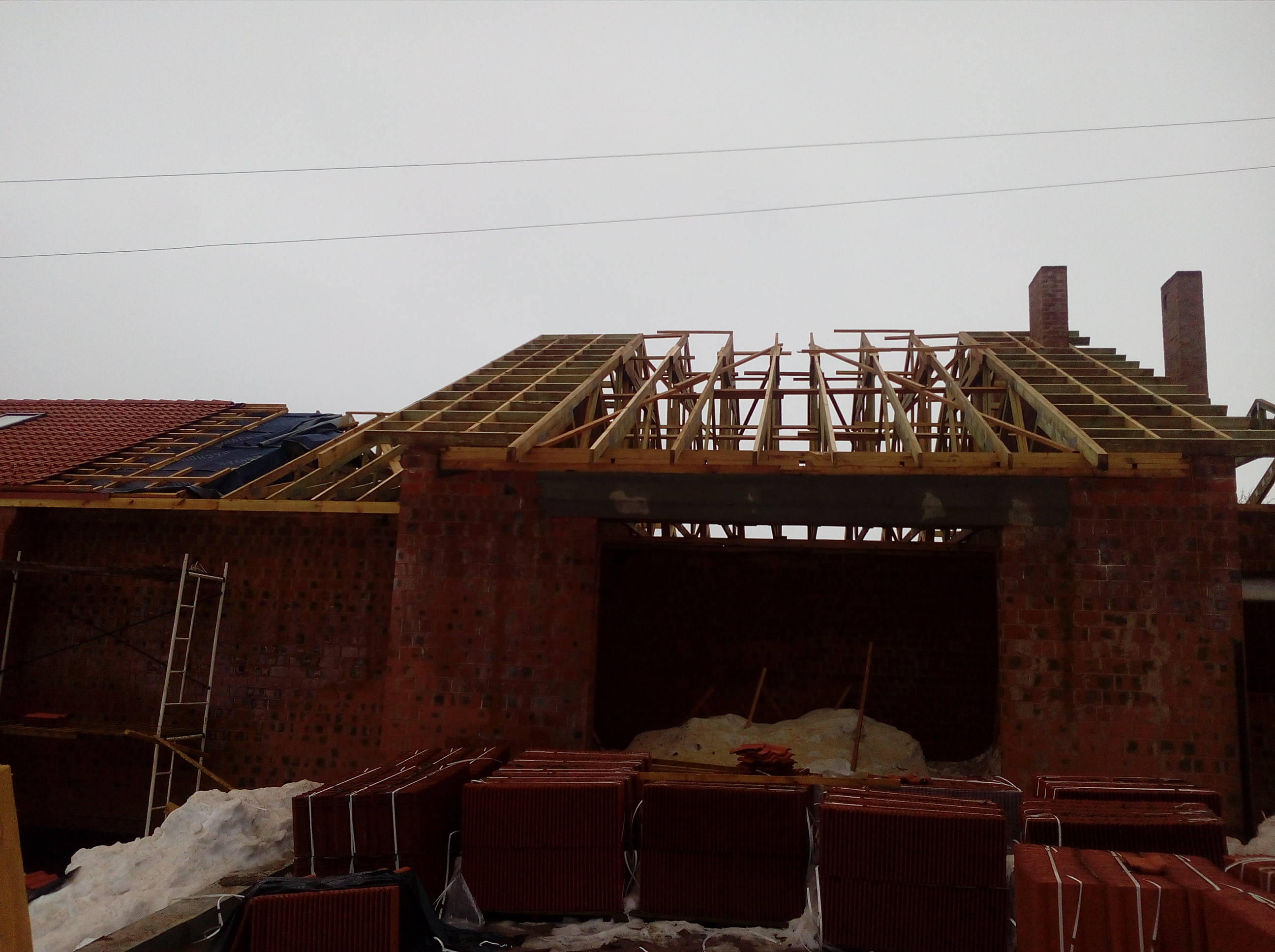

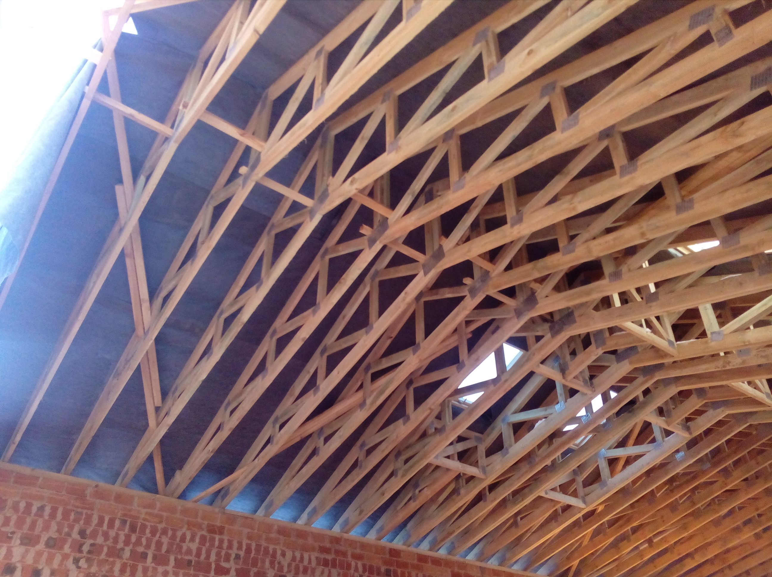

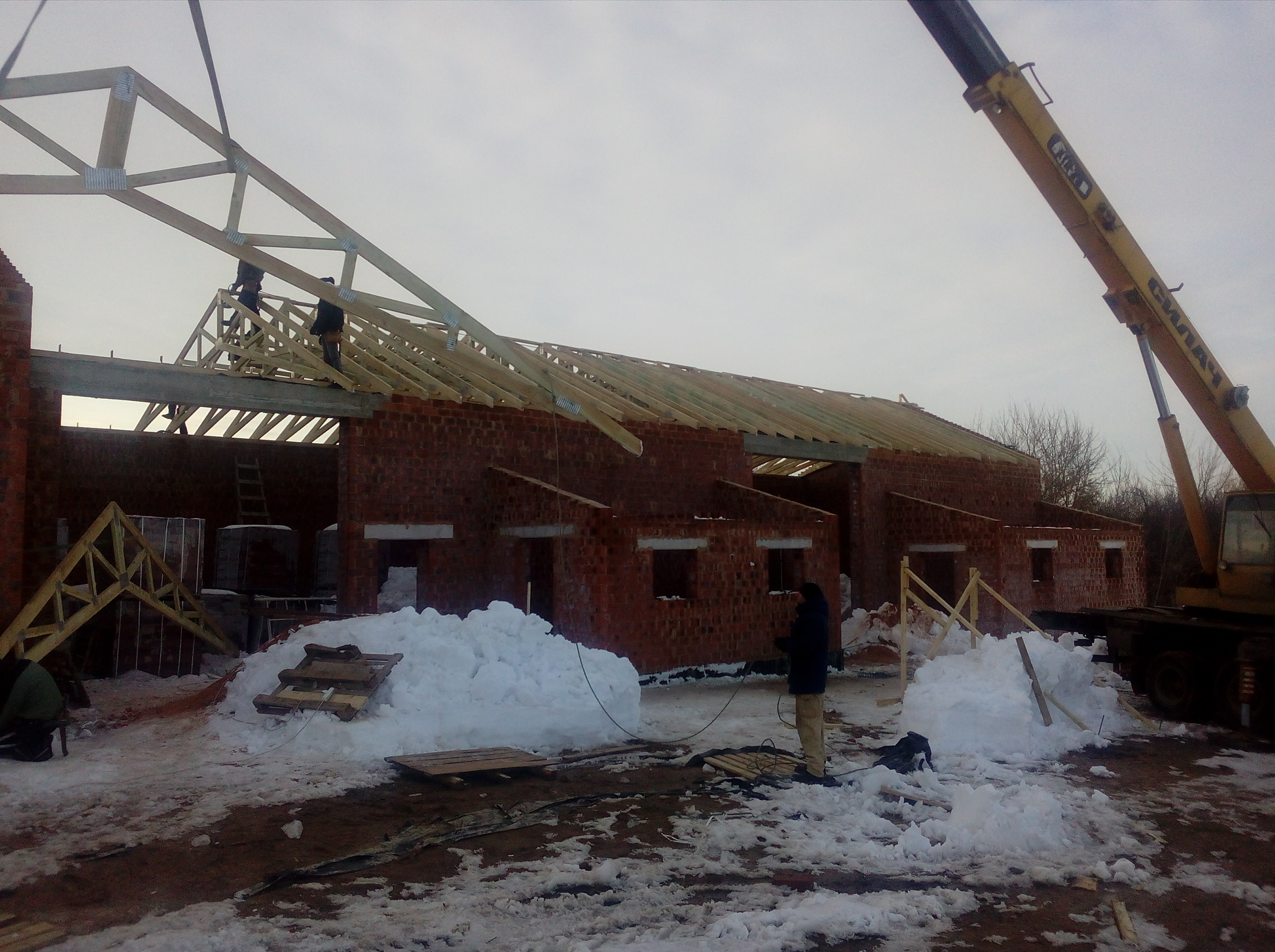

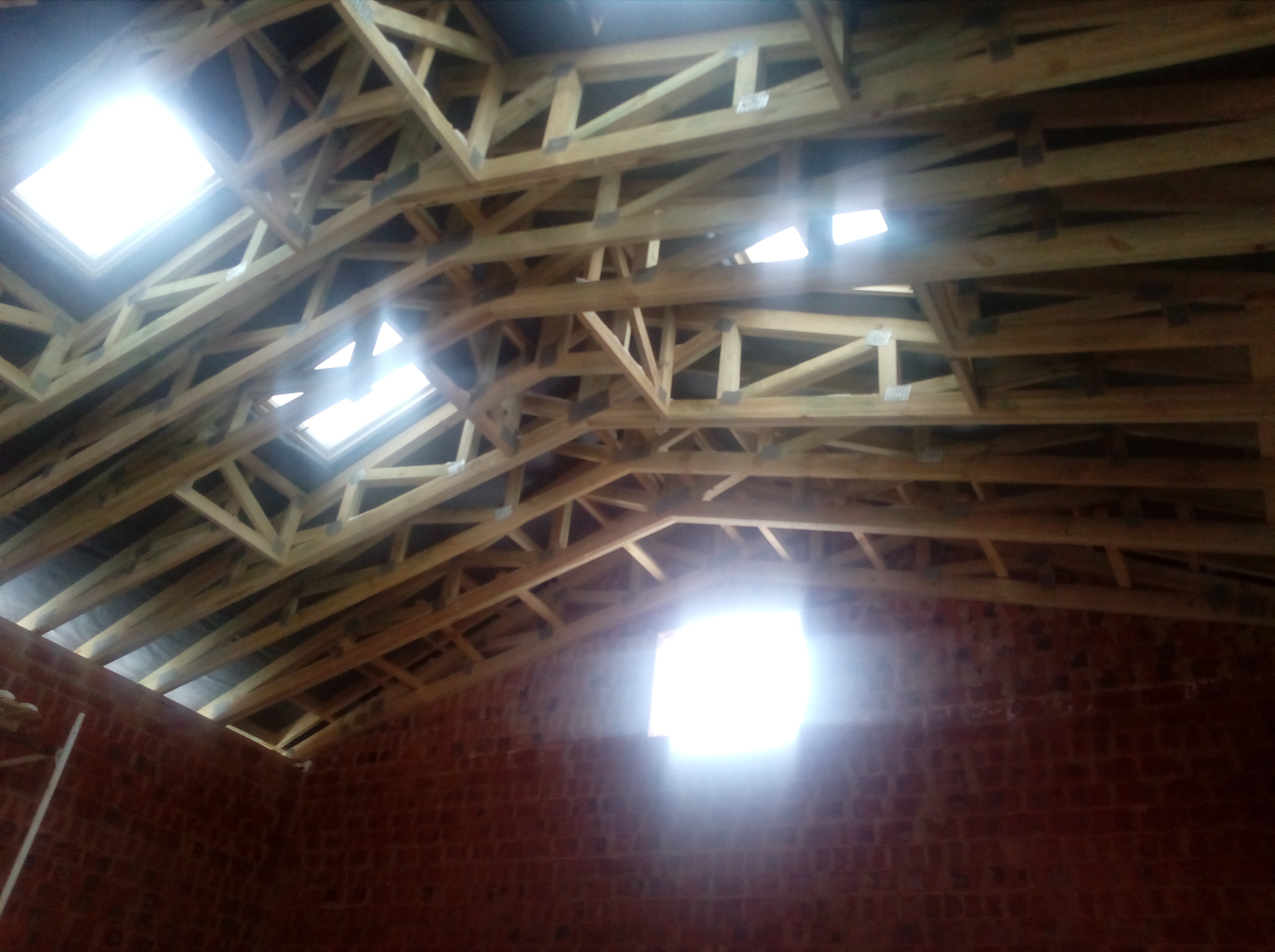

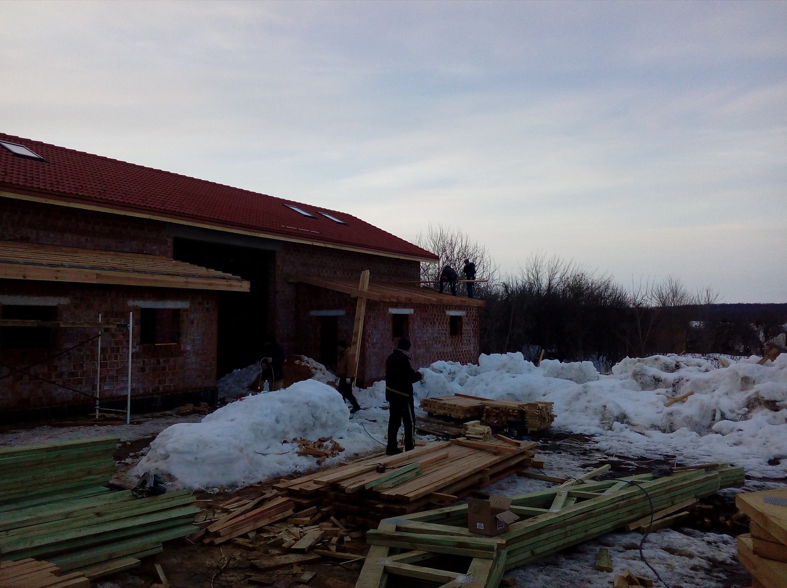

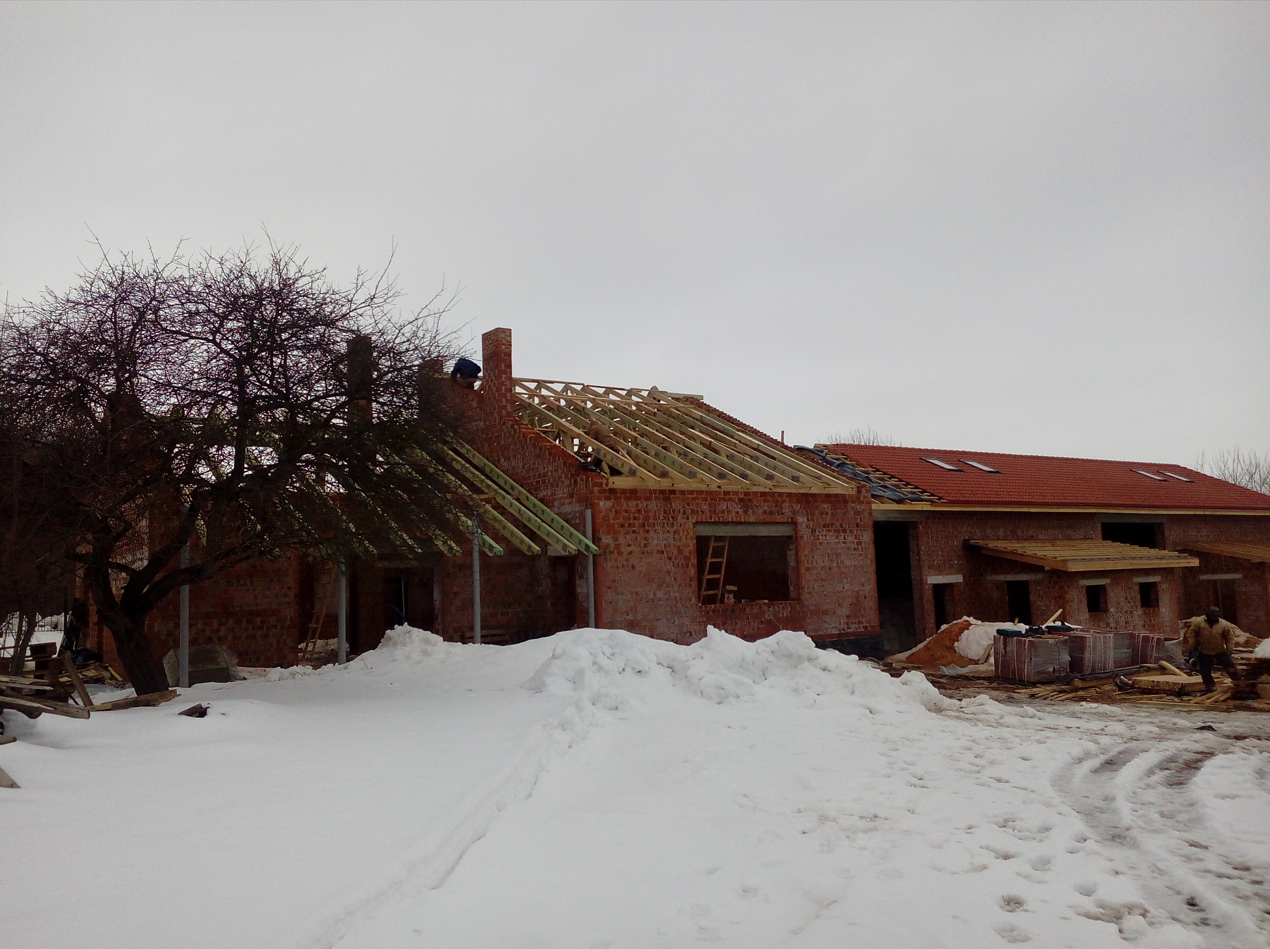

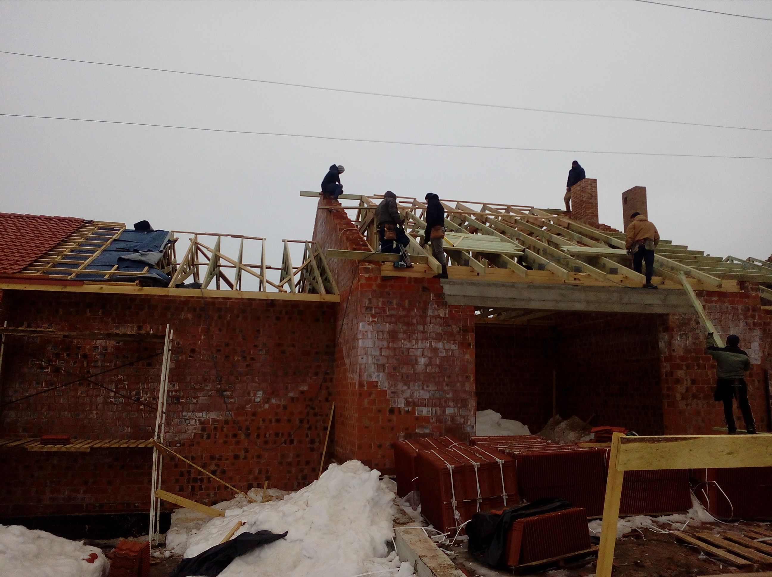

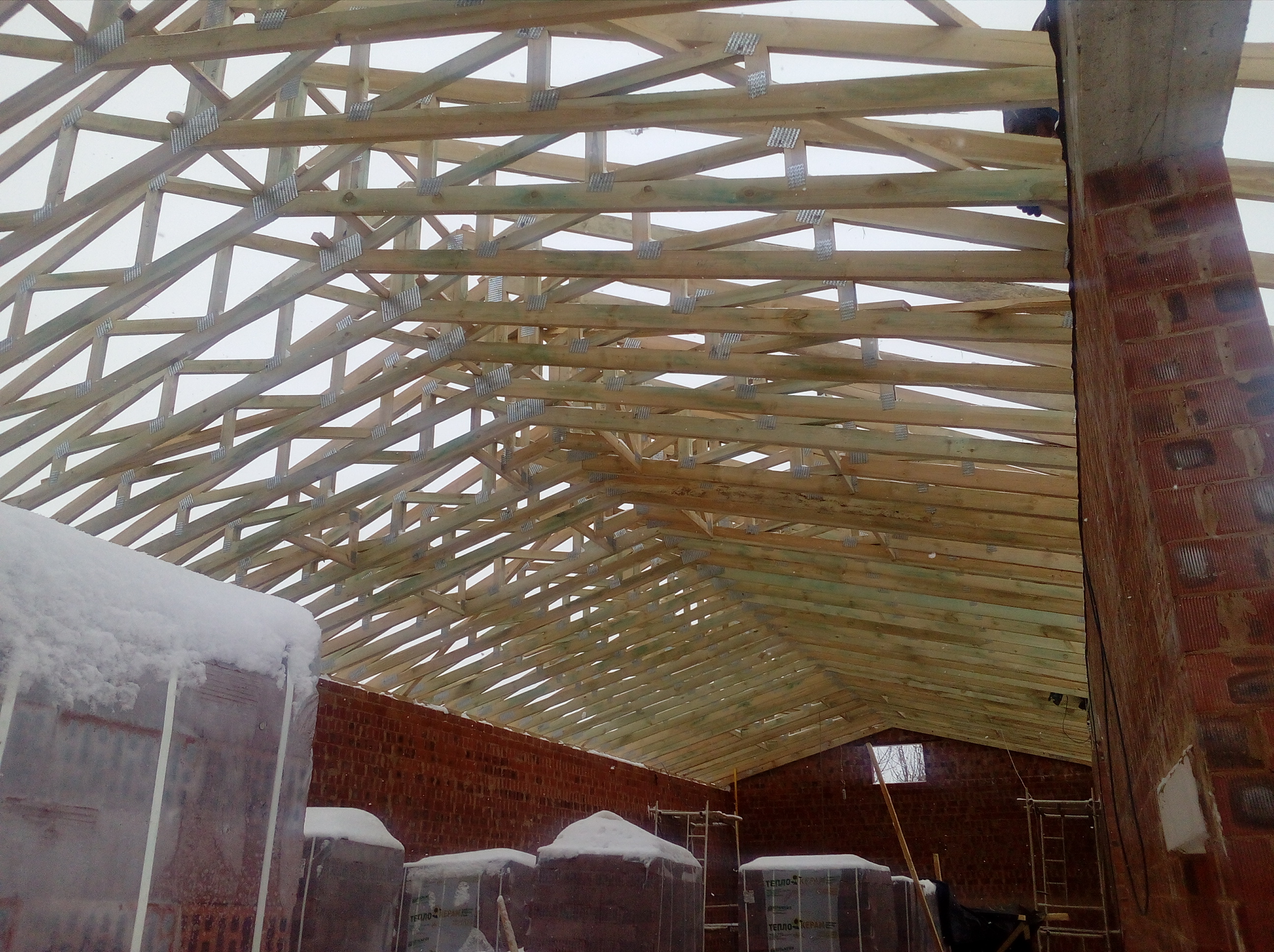

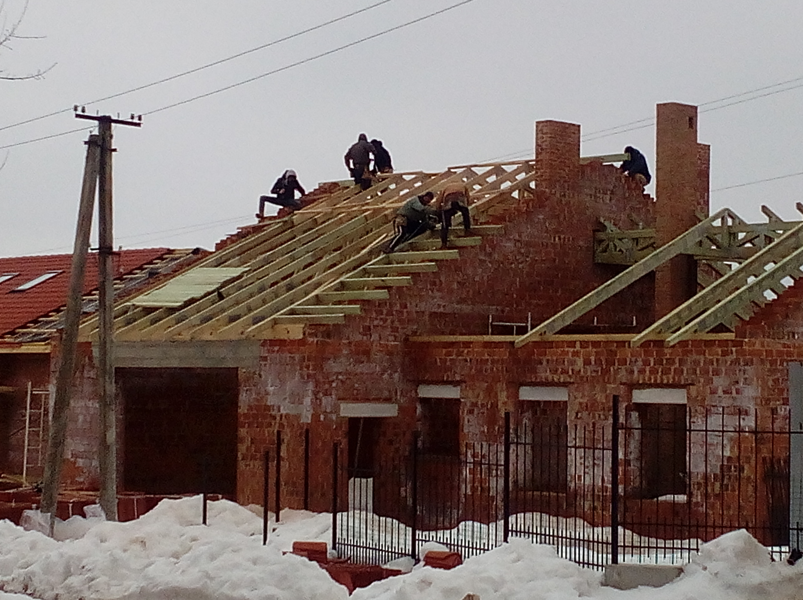

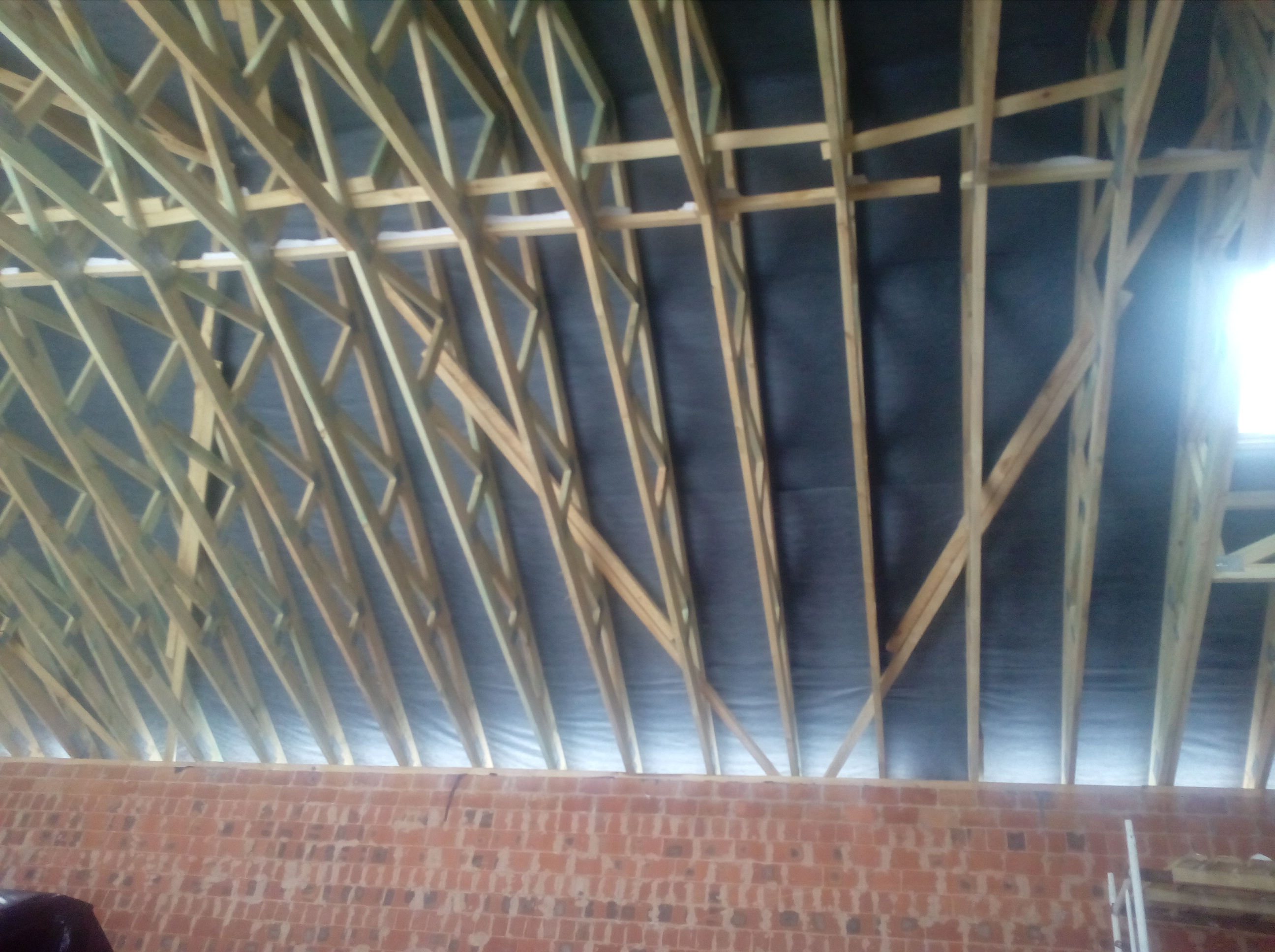

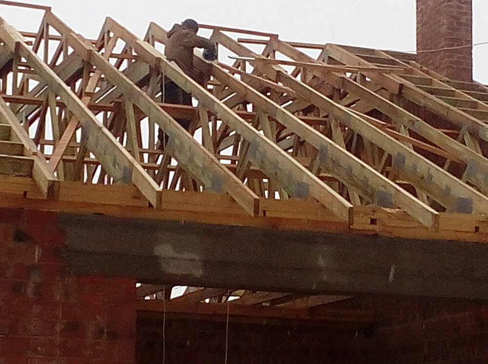

Добрый день . отдыхаем . закончили все что было. Пару фото готовой части.

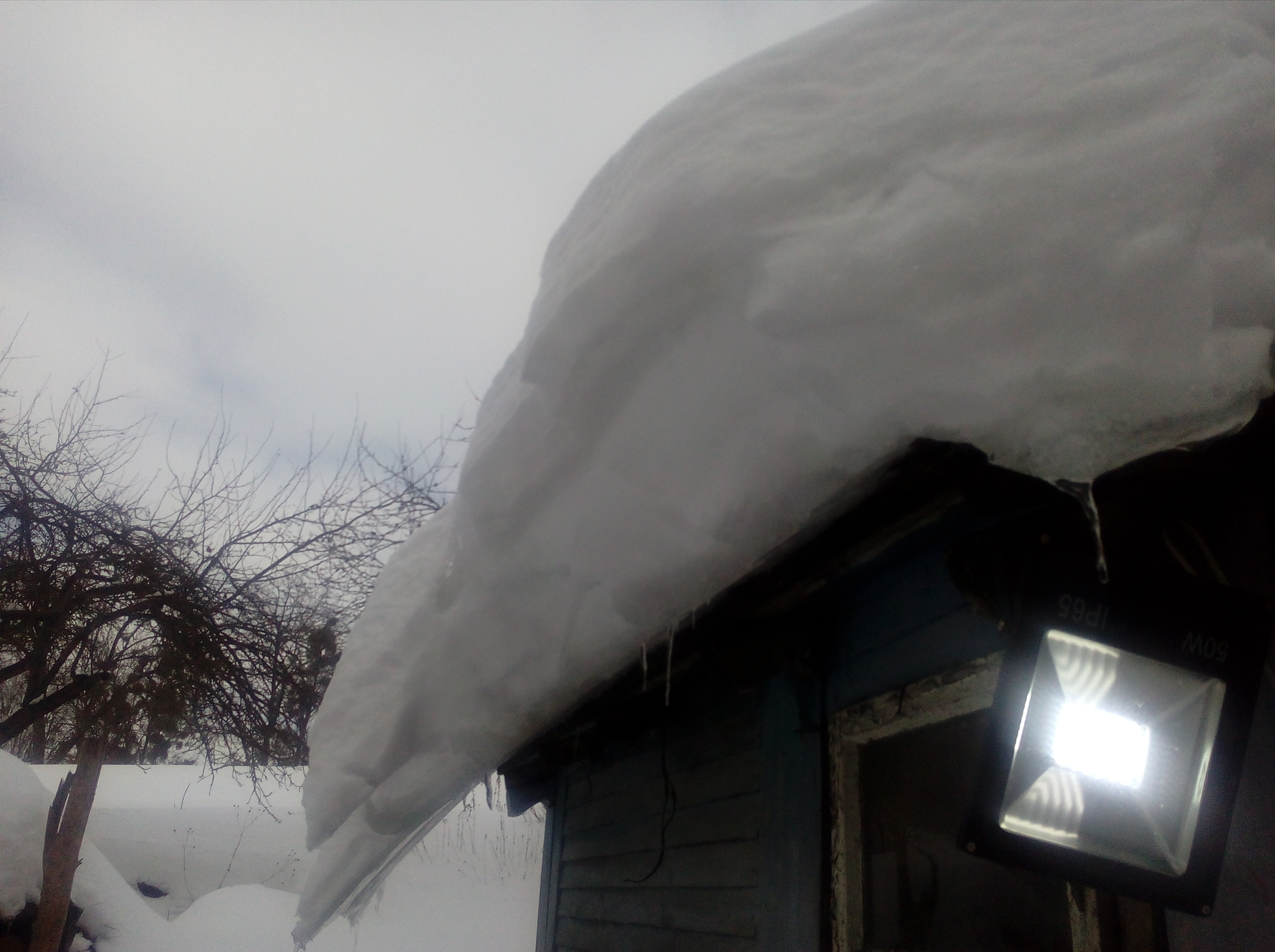

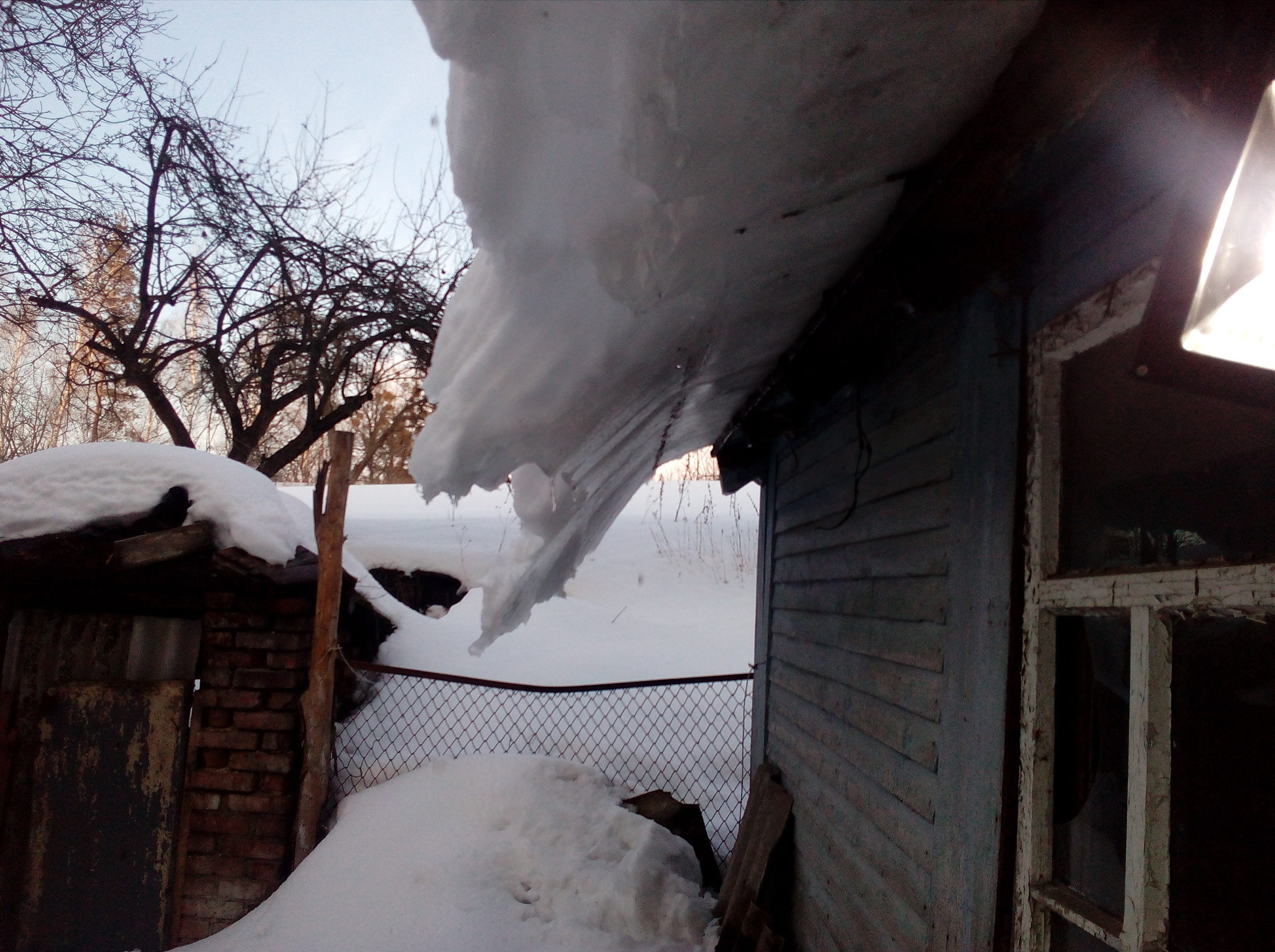

И ещё одна фотка снеговых нагрузок. Пол метра смержегося снега и 15 см льда. Неделю висит ,сбить нельзя.

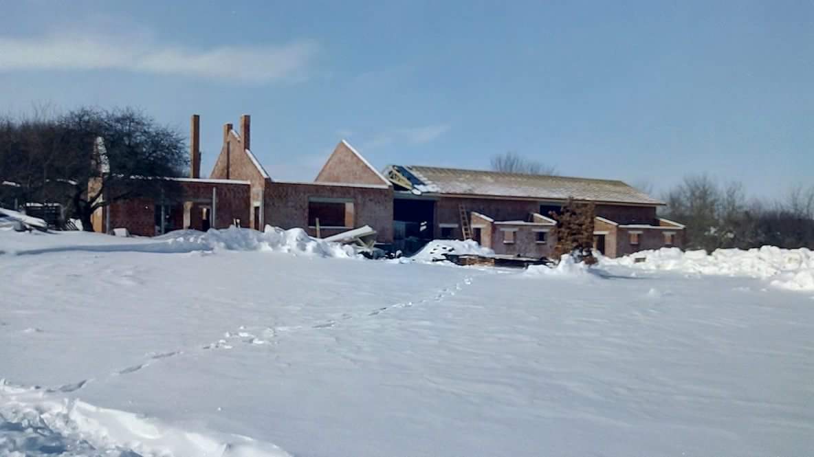

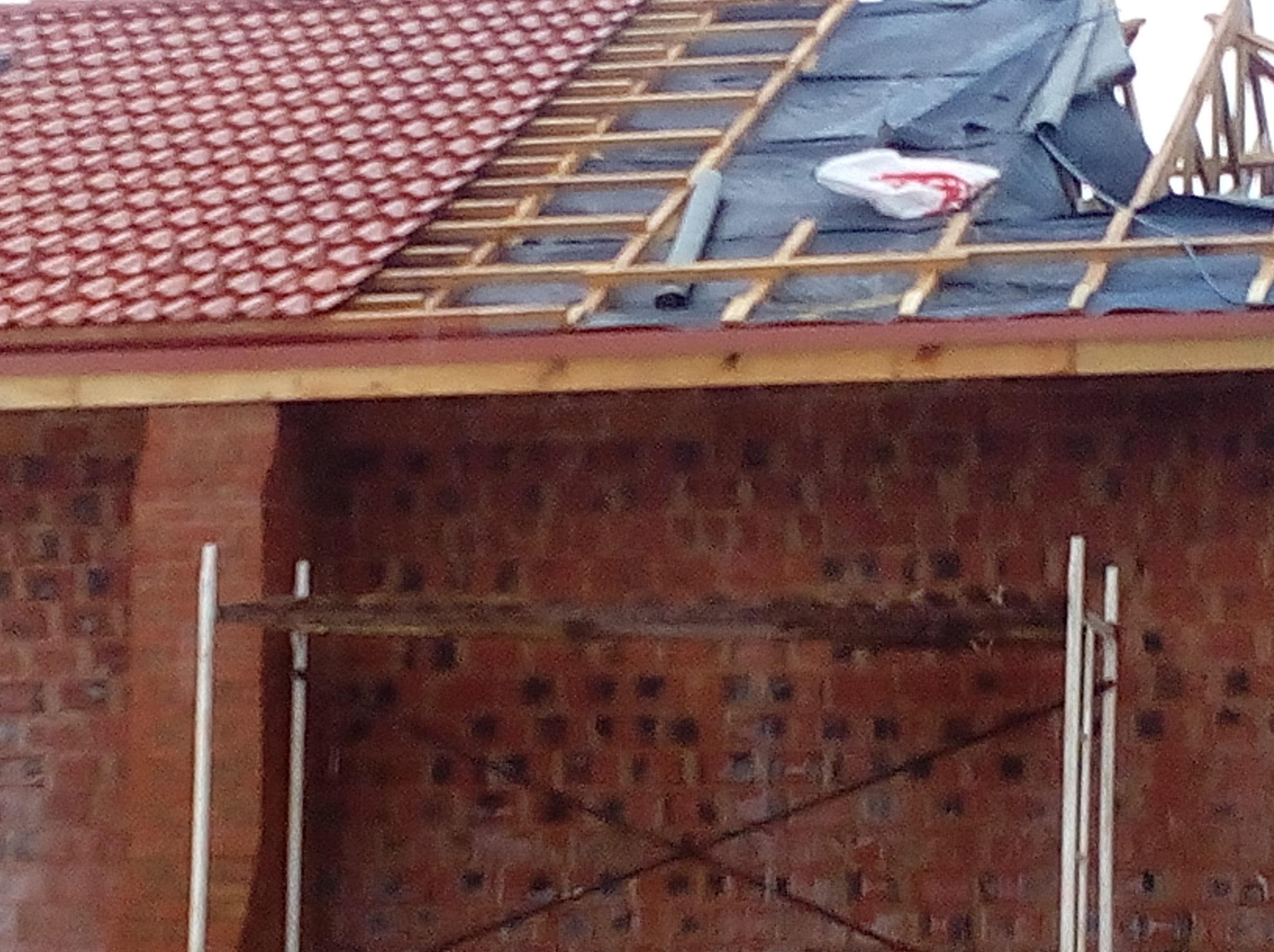

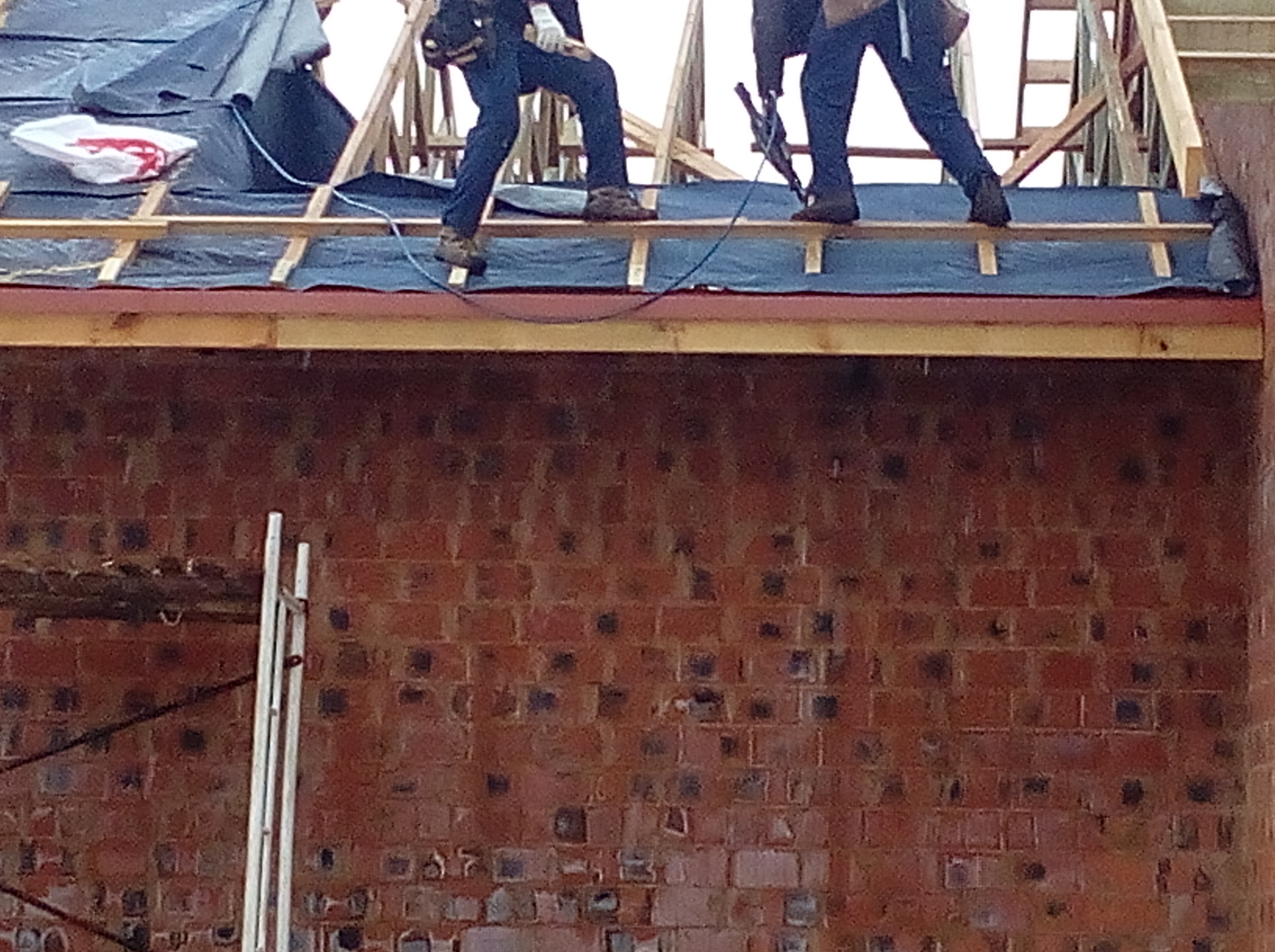

Если не секрет, это жилой дом или у здания другое назначение? Спрашиваю, потому что кирпичная стена сделана так, как строились колхозные фермы и различные амбары в советское время. Прямо, ностальгия из детства. И будет здОрово, если это строение окажется частным домовладением). В этом плане мне нравятся англичане,выкупающие сараи с амбарами и перестраивающие их в жилые дома.
Вы абсолютно правильно определили назначение. Это гаражи. Для техники и авто

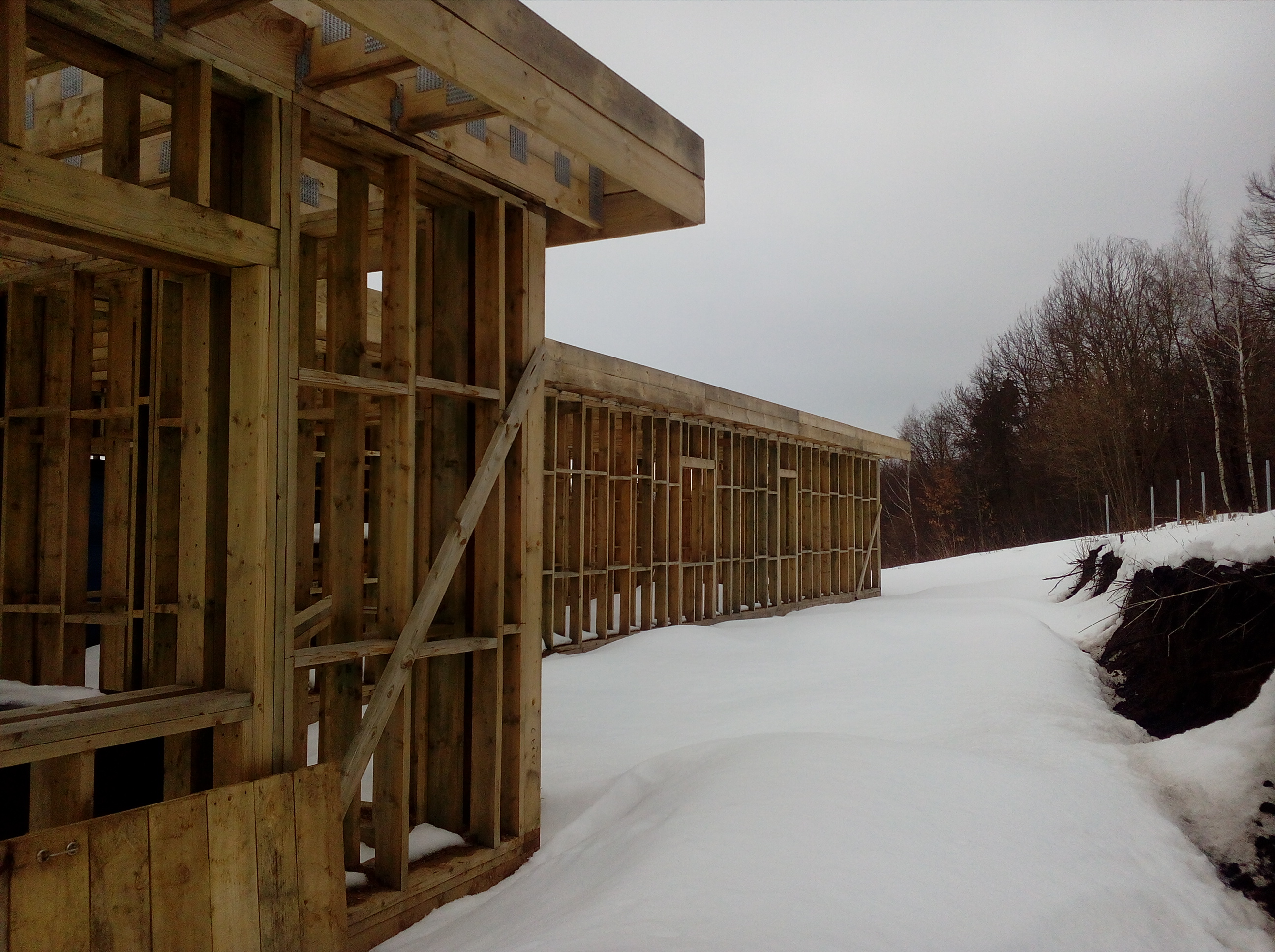

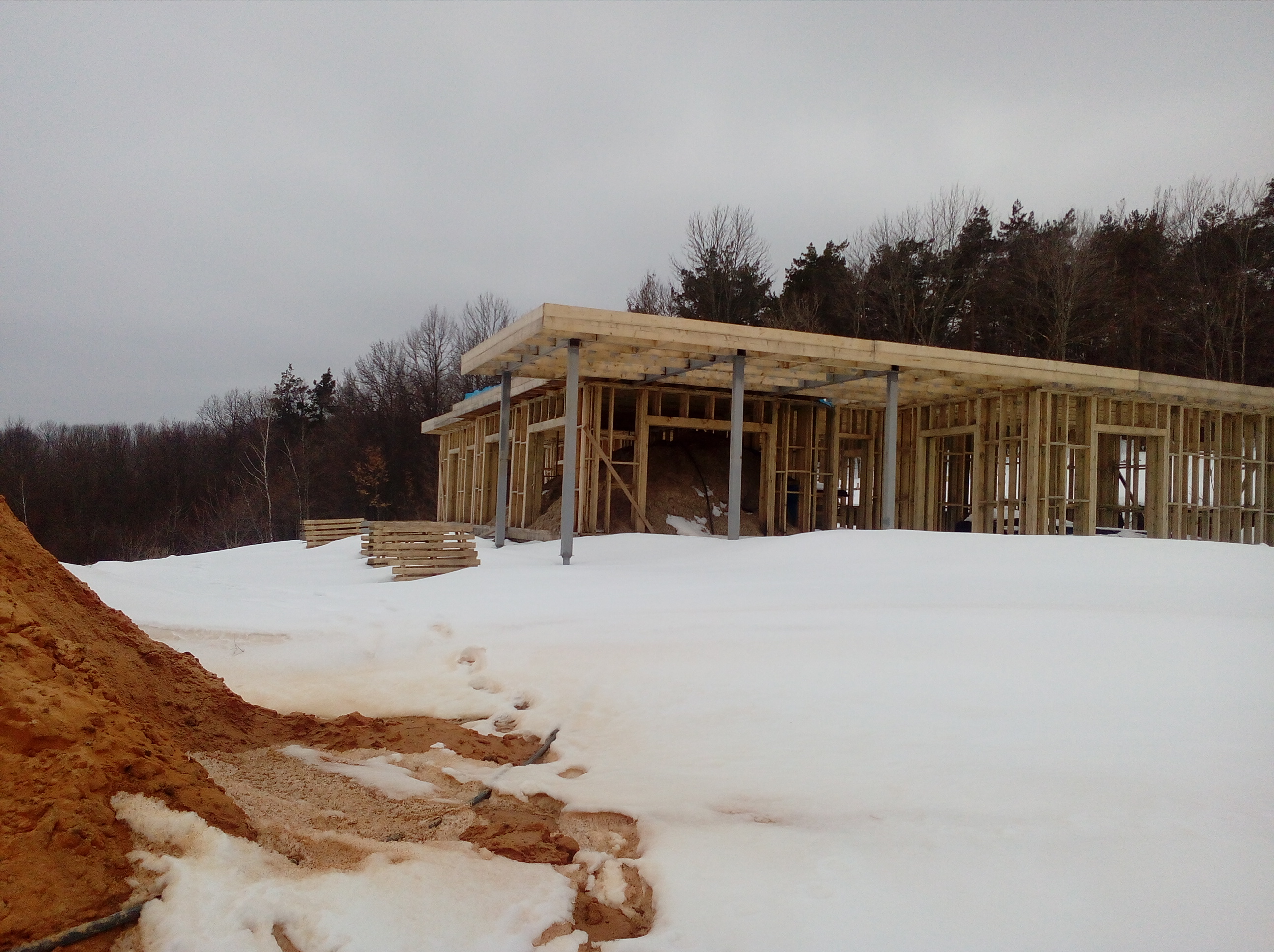

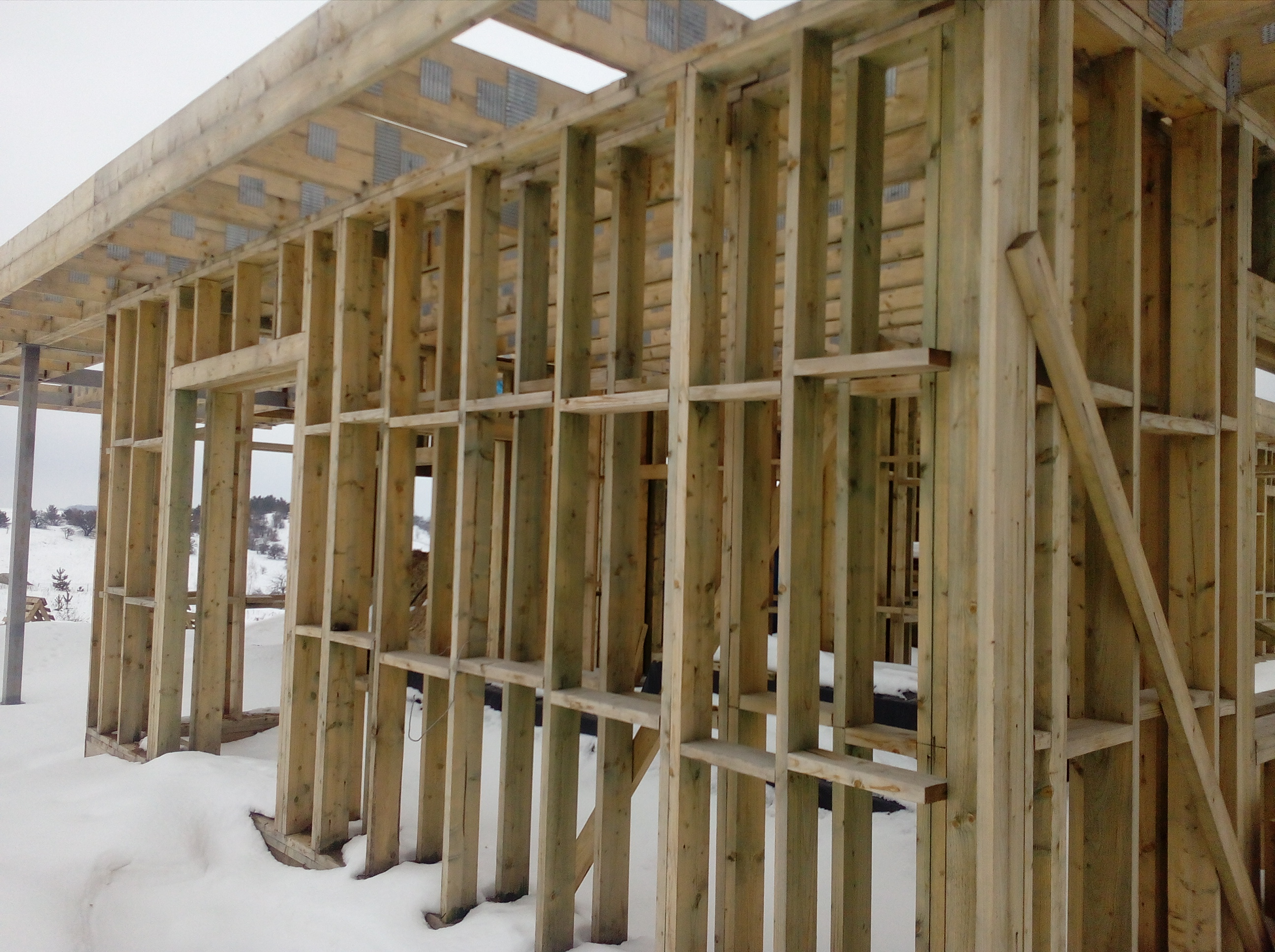

Здесь есть постройки начала прошлого века, в такомже стиле. Постараюсь сфоткать. А дом для жилья из двойного каркаса ,под саман и зеленую крышу. Но не моей руки. Если интересно выложу пару фото общего вида

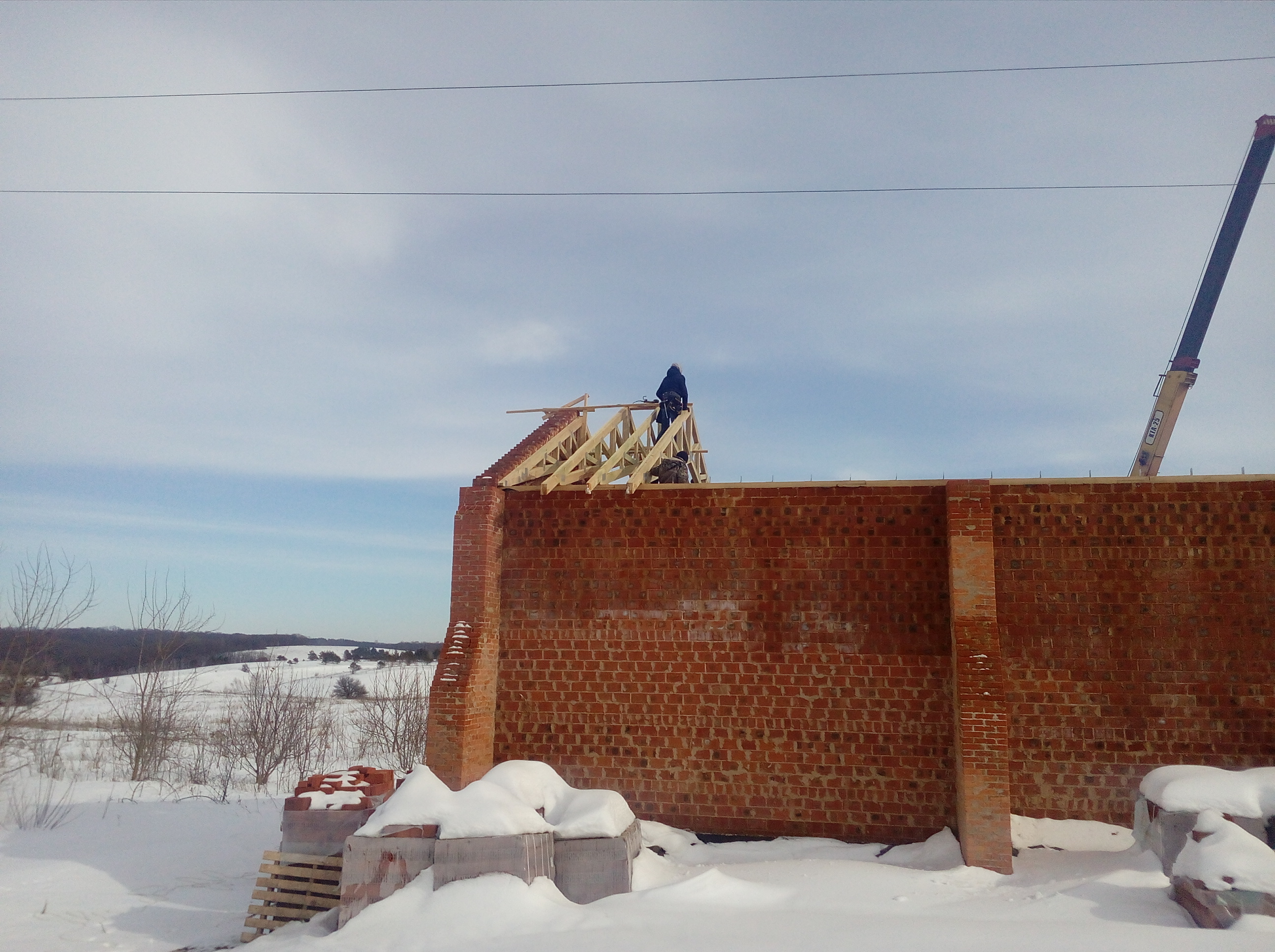

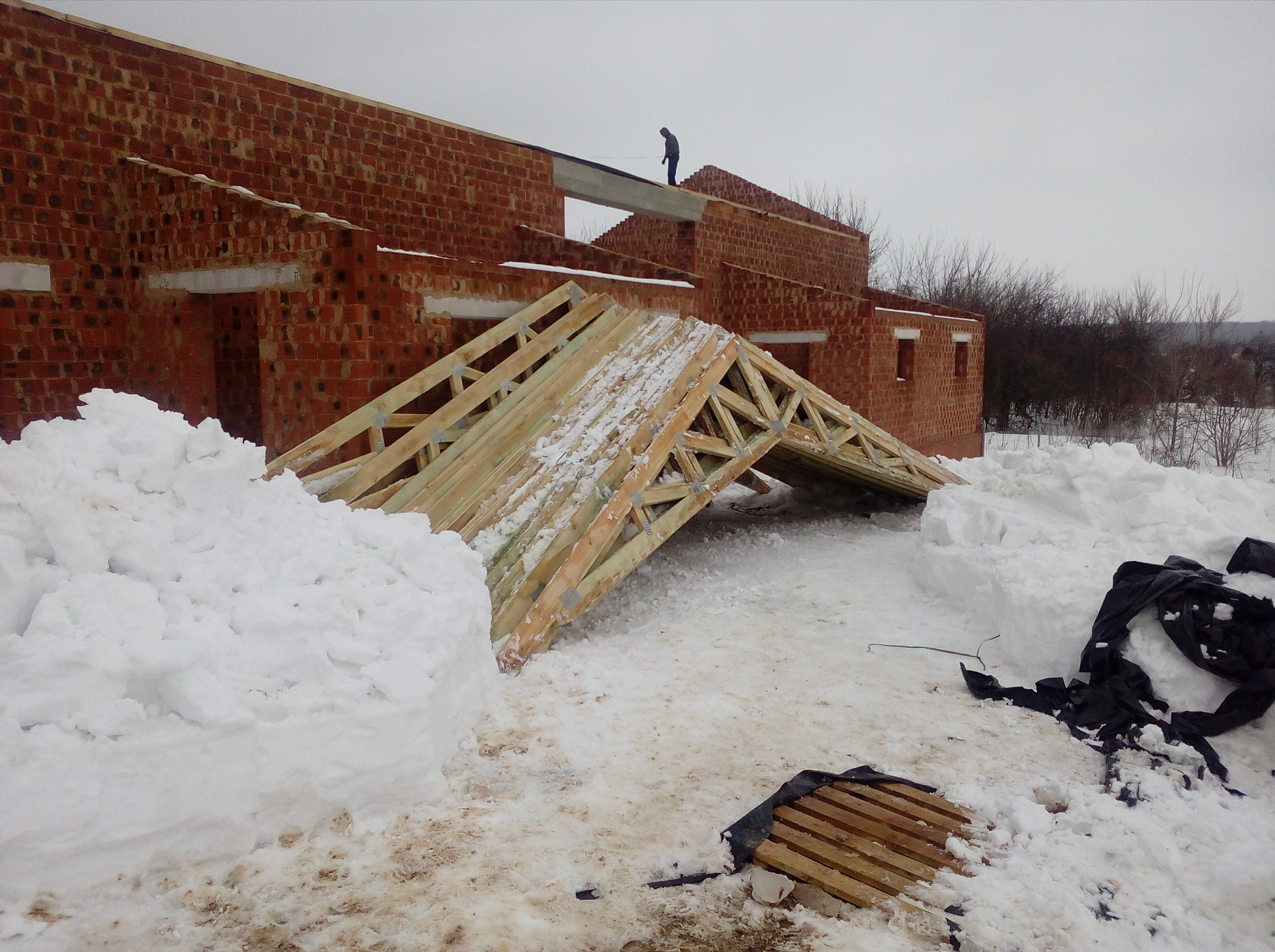

Вчера, наконец, получили все фермы. Из-за труднодоступного места стройки ,пришлось резать фермы для транспортировки. Соглосовали с конструктором. Сегодня собираем ,на завтра запланирован подъём. И вот такое чудо создаёт природа , арка 1,5 м .
