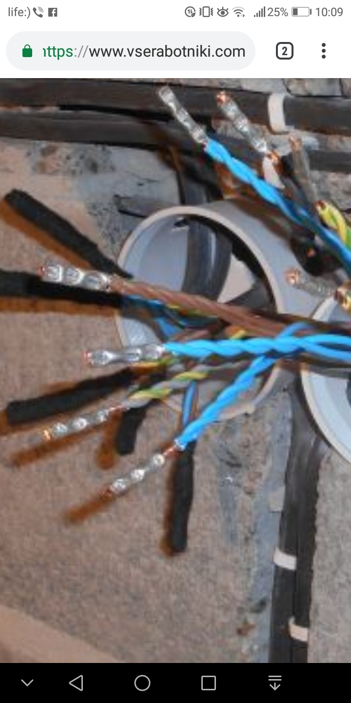

igor_d70 Опубліковано: 10 лютого 2019 Поділитись Опубліковано: 10 лютого 2019 Че ж не про то? Вот контакт, он не греется. Это соединение Добавлено через 1 минуту PS: Слово "контакт" означает "соприкосновение", "касание". Пропаяные скрутки? На самом деле это тоже контакт потому что там существуют контактные поверхности, хоть и скрытые Про трудоемкости мало отличается от сварки, а по надежности хуже нее И оно тоже греется, просто этот нагрев замаскирован за счет большой площади контакта (Да я знаю что могут существовать контакты даже с отрицательным нагревом просто это не совсем по теме) Посилання на коментар Поділитися на інших сайтах More sharing options...
InSAn Опубліковано: 10 лютого 2019 Поділитись Опубліковано: 10 лютого 2019 Пропаяные скрутки? ГМЛ . Посилання на коментар Поділитися на інших сайтах More sharing options...
Vikctor Опубліковано: 10 лютого 2019 Поділитись Опубліковано: 10 лютого 2019 Пропаяные скрутки?... Нет. Присмотритесь внимательнее. Посилання на коментар Поділитися на інших сайтах More sharing options...
Volt-Amper Опубліковано: 10 лютого 2019 Поділитись Опубліковано: 10 лютого 2019 Пропаяные скрутки? просто этот нагрев замаскирован за счет большой площади контакта Какая ловкая игра словами! Нагрев для данного случая нивелирован - нейтрализован за счет большей площади контакта. Или Вы считаете, "убрать грязь" и "прикрыть грязь половичком" - это одно и то же? Посилання на коментар Поділитися на інших сайтах More sharing options...
igor_d70 Опубліковано: 10 лютого 2019 Поділитись Опубліковано: 10 лютого 2019 Понял Ну да, опрессовка проводов это классно не спорю. Это в идеале действительно не должно греться потому что такой способ можно назвать холодной сваркой под давлением Один только минус - оно неразъемное. Там где этим можно пожертвовать и для мелких проводов само то Добавлено через 2 минуты Какая ловкая игра словами! Нагрев для данного случая нивелирован - нейтрализован за счет большей площади контакта. Или Вы считаете, "убрать грязь" и "прикрыть грязь половичком" - это одно и то же? Я где то писал что сторонник такого способа? Посилання на коментар Поділитися на інших сайтах More sharing options...

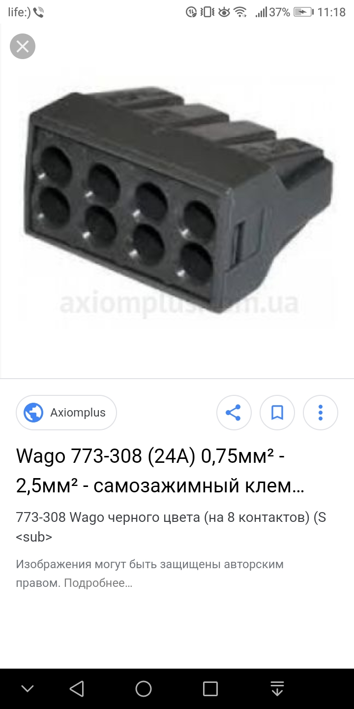

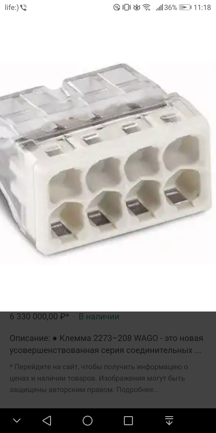

Volt-Amper Опубліковано: 10 лютого 2019 Поділитись Опубліковано: 10 лютого 2019 Один только минус - оно неразъемное. Таки неразъемное без спец.инструмента и это преимущество, имхо. Но есть лайфхак: + 100мм запас провода. Относительно Wago, интересны не столько номинальные его двадцать ампер, а стойкость к перегрузкам и короткому замыканию. Потому что электропроводка должна(!) сохранять свои характеристики и оставаться работоспособной при нормальном и аварийном режиме работы. 1 Посилання на коментар Поділитися на інших сайтах More sharing options...
Vikctor Опубліковано: 10 лютого 2019 Поділитись Опубліковано: 10 лютого 2019 ...Относительно Wago, интересны не столько номинальные его двадцать ампер, а стойкость к перегрузкам и короткому замыканию. Потому что электропроводка должна(!) сохранять свои характеристики и оставаться работоспособной при нормальном и аварийном режиме работы. Большинство соединений в подрозетниках выключателей и абсолютно все соединения в светильниках у меня на прозрачных ВАГО. В процессе монтажа из-за моей неосторожности я дважды устроил КЗ. Автоматика впрочем отработала быстро. Всё разумеется проверил. Нигде намёков на потемнение клеммников не было. 3 Посилання на коментар Поділитися на інших сайтах More sharing options...
igorjk Опубліковано: 10 лютого 2019 Поділитись Опубліковано: 10 лютого 2019 Речь не о монтажной коробке, а о переходных процессах в точке соединения. Наконец то дошли и до переходных процессов и сопротивлений. То зачем же их увеличивать еще и вагами в распредках, ведь они есть и такие 1 Посилання на коментар Поділитися на інших сайтах More sharing options...
Volt-Amper Опубліковано: 10 лютого 2019 Поділитись Опубліковано: 10 лютого 2019 Наконец то дошли и до переходных процессов и сопротивлений. То зачем же их увеличивать еще и вагами +1 Кстати, вспомнил еще один нюанс с пружинными клеммами, но не Wago. На стоамперных распред.блоках пружина настолько сильно и точечно оказывает давление, что рубит цельнотянутую жилу примерно на 15-20% (с многопроволочной жилой бывает и хуже). При этом реальные сто ампер тока поднимают температуру блока так, что можно чайник закипятить. На токах в два раза ниже "номинала" всё более-менее феншуйно. Как и для мелких клемм снижение номинального тока в два, три раза - залог надежной эксплуатации. 1 Посилання на коментар Поділитися на інших сайтах More sharing options...

igorjk Опубліковано: 10 лютого 2019 Поділитись Опубліковано: 10 лютого 2019 Вы пытаетесь объединить мягкое с теплым Не понимаю к чему эта игра в терминологию. Любимая многими вага соединяет провода (или таки не соединяет? ), но в отличии от др. соединений еще и обладает большим переходным сопротивлением (греется). Так для чего сознательно вносить в цепь эти сопротивления? 2 Посилання на коментар Поділитися на інших сайтах More sharing options...
ЭлектроМеханиК Опубліковано: 10 лютого 2019 Автор Поділитись Опубліковано: 10 лютого 2019 Просто волшебно Но такое тоже бывает. 8 Посилання на коментар Поділитися на інших сайтах More sharing options...
Volt-Amper Опубліковано: 10 лютого 2019 Поділитись Опубліковано: 10 лютого 2019 Не понимаю к чему эта игра в терминологию. Любимая многими вага соединяет провода (или таки не соединяет? ), но в отличии от др. соединений еще и обладает большим переходным сопротивлением (греется). Так для чего сознательно вносить в цепь эти сопротивления? Оно в принципе суть - клемма. Соединение проводников выполняется через дополнительное переходное сопротивление (контактная пластина клеммы), чего нет в соединениях методом сварки, опрессовки, и скрутки :D прости Господи - где проводник непосредственно имеет контакт с другим проводником... 2 Посилання на коментар Поділитися на інших сайтах More sharing options...
