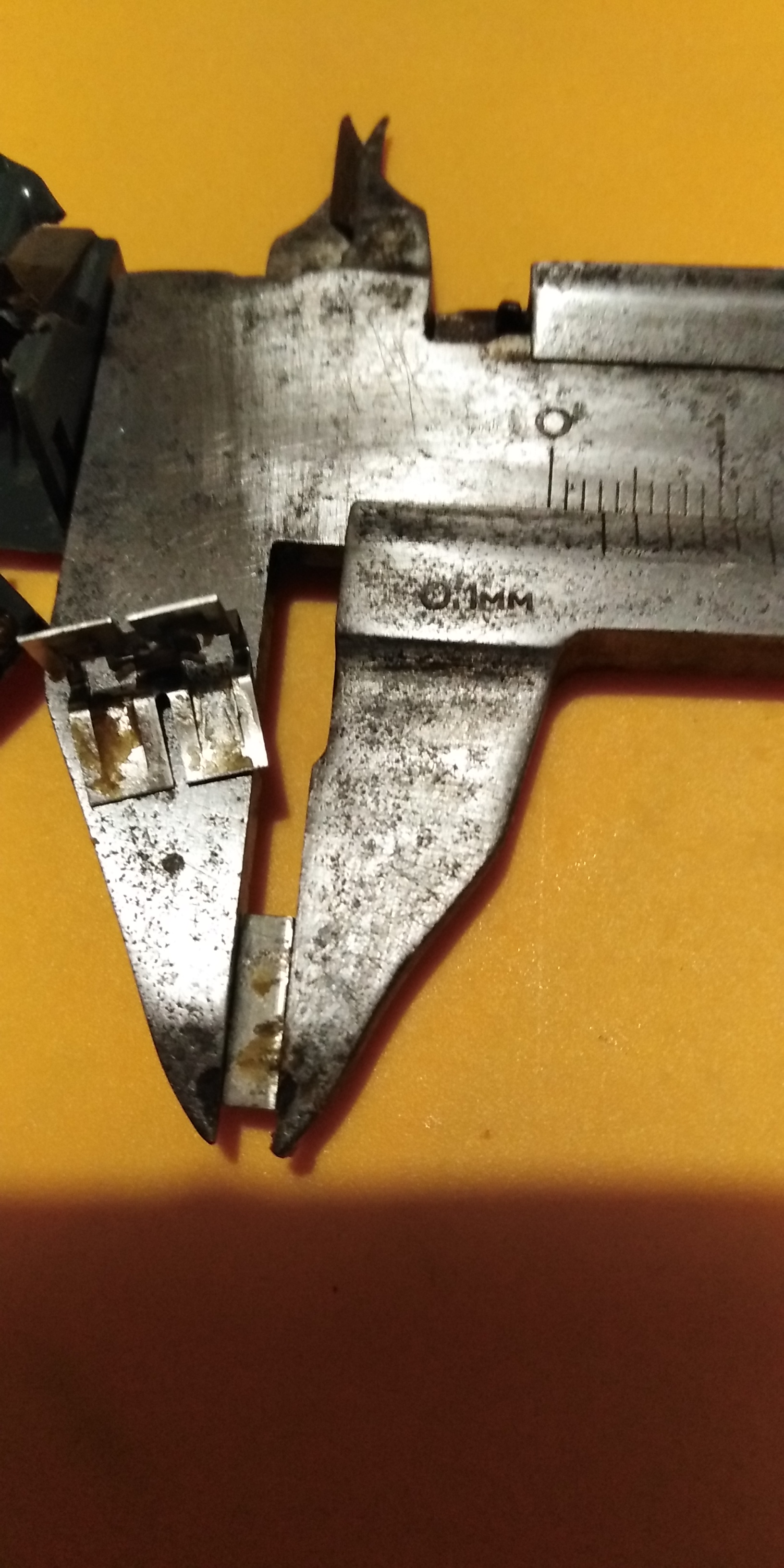

Это площадь именно через которую течет ток или напайки? Т.к. напайки не притерты, то ток явно не течет по всей площади, а лишь в нескольких точках контакта, что очень далеко от 8 мм2.
Площадь контакта она площадь контакта и есть. Они "не притерты" потому что это не трущиеся детали. Они специально изготовлены определенного размера и формы на заводе для создания хорошего контакта друг с другом.

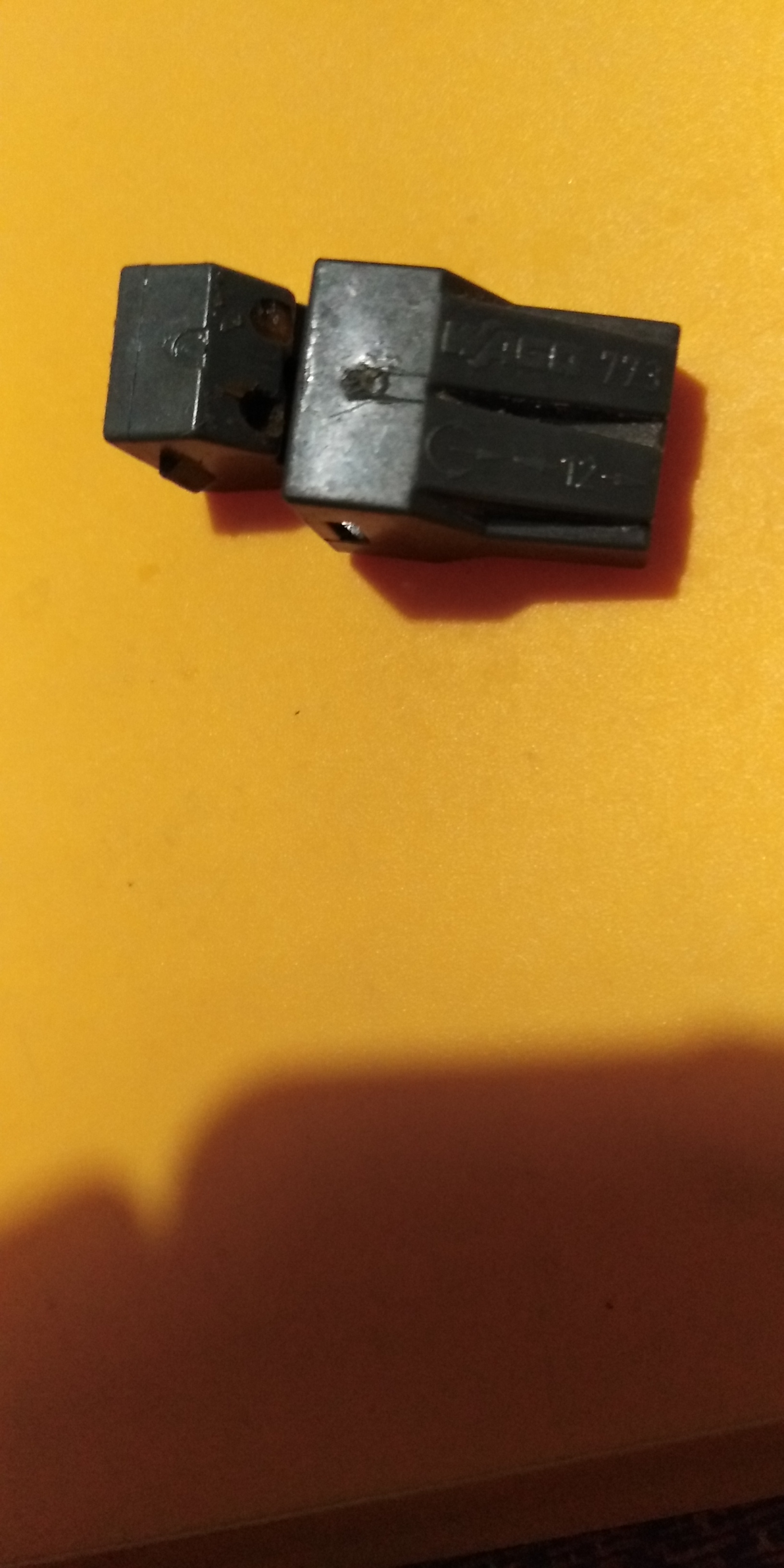

Вот он, самый голимый электроАД 16А
Сможете сами площадку рассмотреть
немного брезгливость
А у меня - презрение к людям, упорствующим в своём дилетантизме, технической безграмотности и гордящимся своим незнанием.

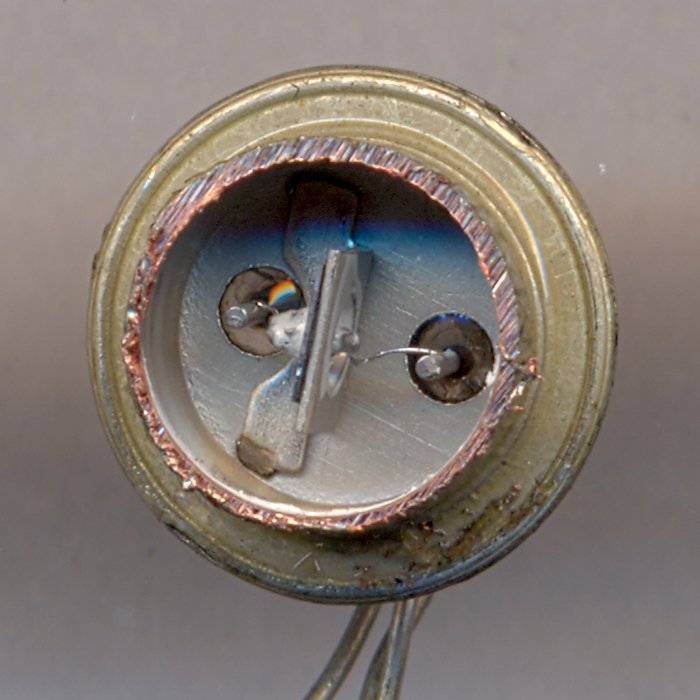

...почему такие тонкие проводки не горят на нагрузках...?
Из-за достаточно высокой частоты?
И да, и нет.
Там частоты относительно невысокие. Скин-эффект не сильно проявляется, но имеет место быть. Не так поверхность, а всё сечение шины будет работать, но если будет частота не будет достаточно высокой.
Кроме того, никто не запрещает даже такой транзистор использовать в режиме ключа. И что тогда?
Как правило, в типовом включении с ОЭ, там тока впритык хватало и без скин-эффекта, если шины были серебряные или золотые.
Не надо также забывать, что серебро и золото имеют наивысшие теплопроводности. При относительно небольшой длине тепло очень хорошо отводится на корпус.
И уж явно скин-эффект в зажимах Wago никакой роли не играет.

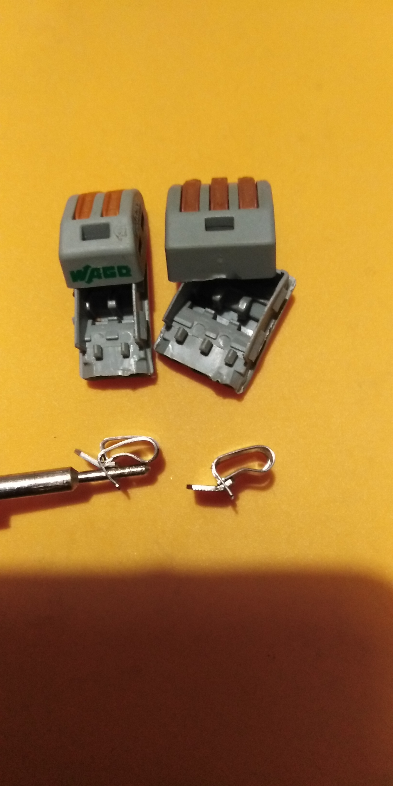

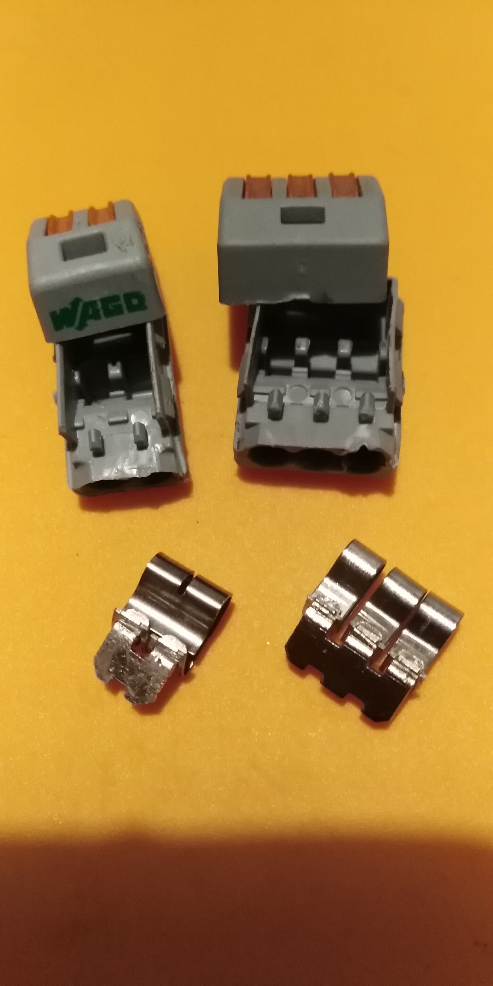

Сравнительные фото китаезной ваги и оригинальной, серия 222.
У оригинала прижимная пружина это цельная деталь, у китайца под каждый провод (рычаг) своя пружина.

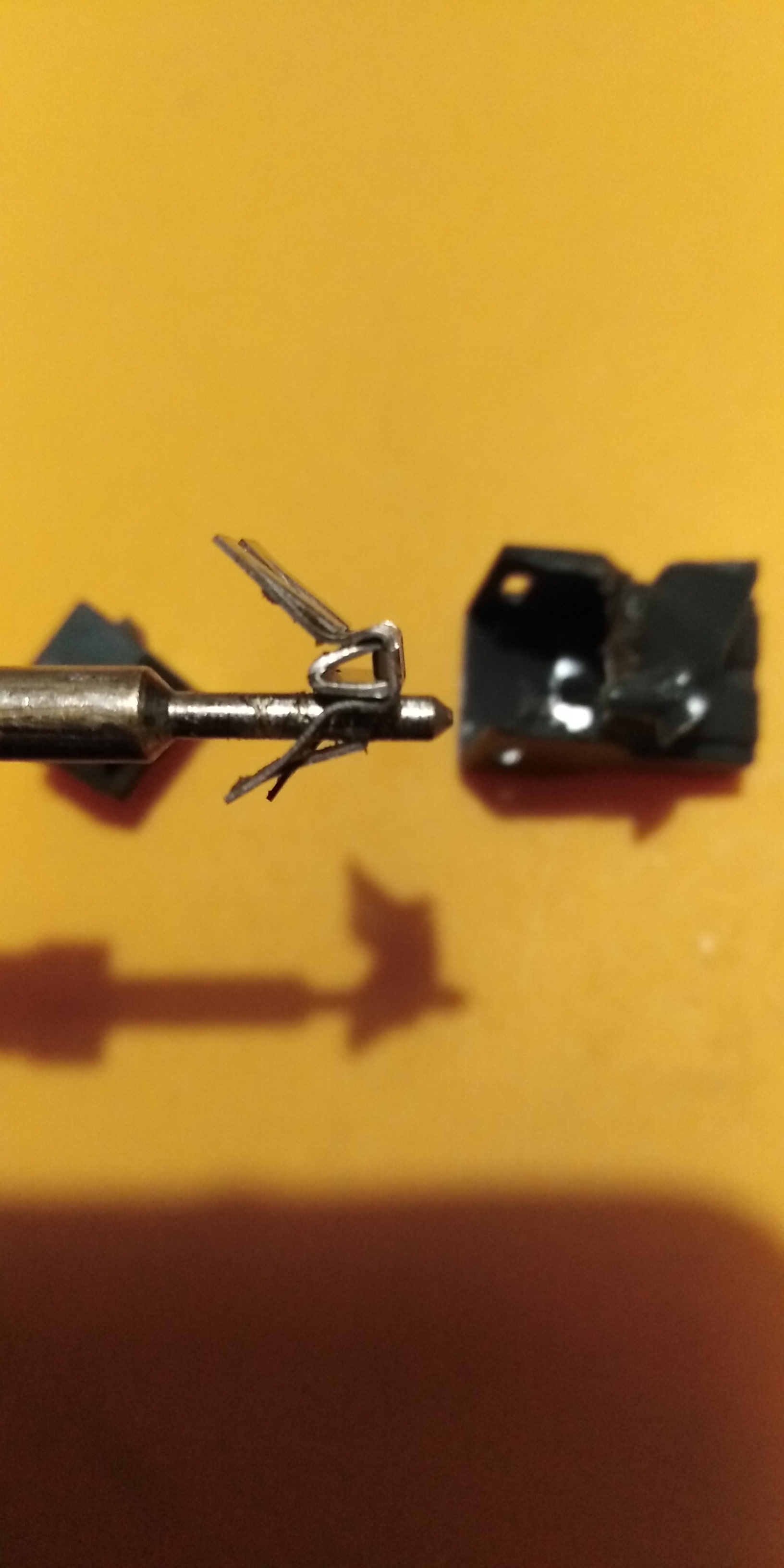

Обратие внимание на точку касания. Возможно конечно что площадка каким то чудным образом разворачивается в корпусе, но каким, я не понял. Сама контактная площадка и пружина довольно жесткая, так что о контакте по дуге и речи быть не может.
У оригинальной ваги контактная площадка посеребренная, а пружина выполнена из пружинной стали. У китайца же хром, или никель, я хз, что площадка, что пружина, идин и тот же металл. Усилие прижатия у обеих клем достаточно сильное.
Конструктивно разницы между ними никакой не нашел, кроме посеребренной контактной площадки.
Остается загадкой - нахрена такая большая площадка при таком маленьком контакте?
Змінено користувачем igorjk

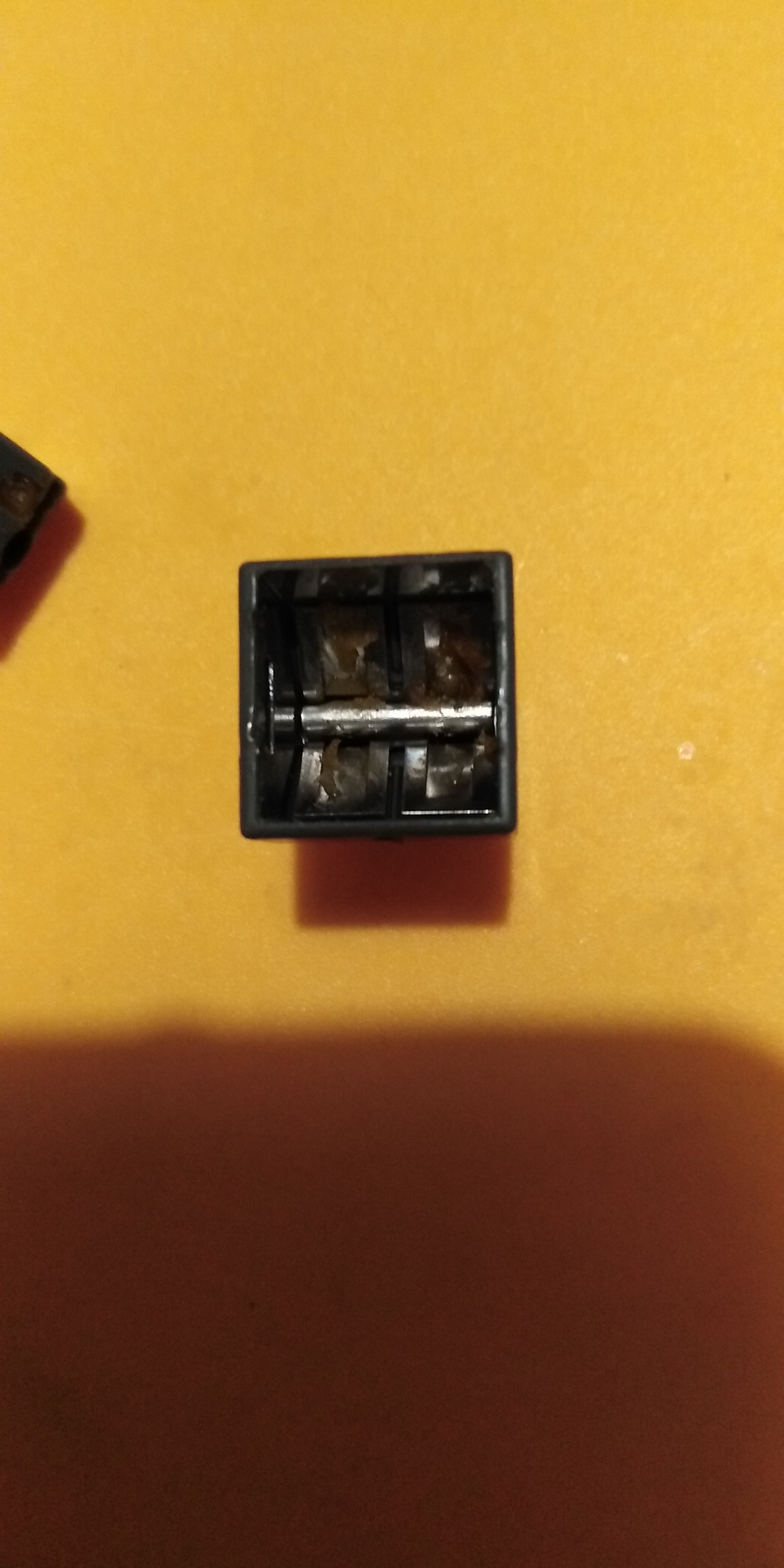

Вот оригинал серии 773.
У этой серии есть большой недостаток - если провода будут разведены наружу от клеммы, то она будет грется. Несколько раз даже видил их расплавленными. Контактная площадка жесткая, т.е. речи о контакте по дуге тоже не идет, контакт с проводом точечный на 3мм пластине.
221-ю серию фотать нет смысла, она прозрачная.
Контактная площадка в них 5мм, посеребренная, не очень жесткая, но усилие пружины слабое, что не позволит осуществить контакт по дуге. Пружина отдельная для каждого рычажка, значит контакта по пружине не произойдет.
Аккуратно ее разобрать не получилось, но мне показалось что сама пружина с контактной пластиной не соприкасаются, могу и ошибиться.
Имхую, что для рассеивания тепла.

почему такие тонкие проводки не горят на нагрузках в десятки и сотни ампер?
Нет.
BTA16, например, используется для коммутаци в обычной сети 220В 50Гц.

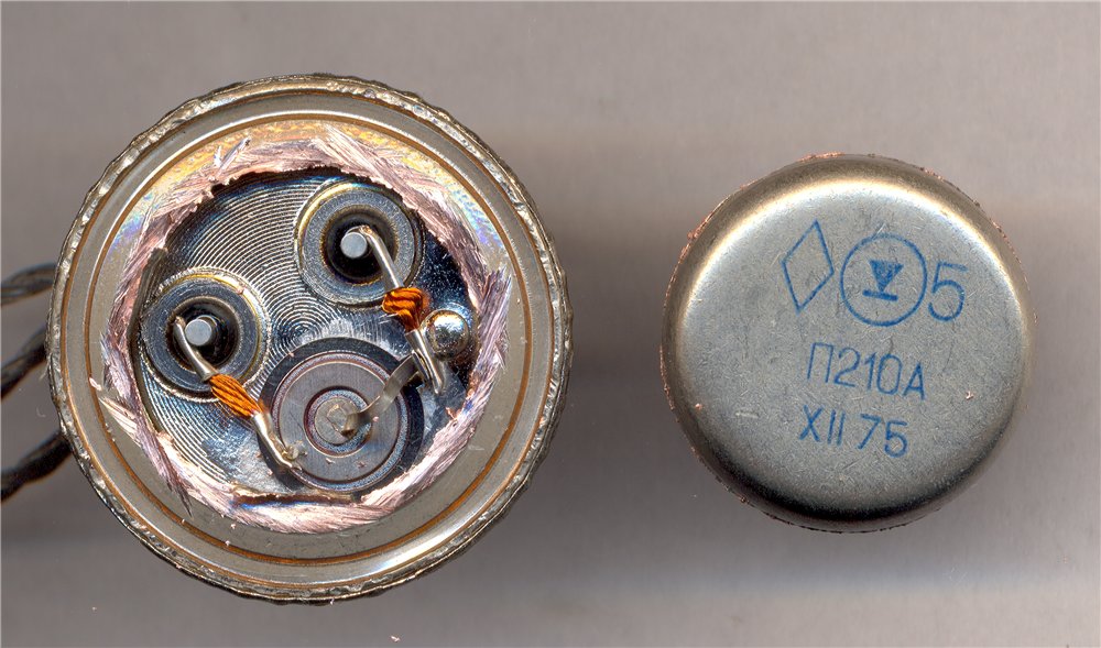

Вообще-то, наверное, не сюда нужно (не сочтите за флуд).
Но вопрос интересовал с детства (все же делали солнечные панели с транзисторов): почему такие тоненькие проводки внутри корпуса? Выводы - толстые, мощные, ну то понятно, что бы не погнуть, и что бы припаяться было к чему, да и теплоотвод при пайке....
И если есть "могучие" (П210, там прямо шунт приличный), то есть и такие, у которых выводы - как волосок толщиной (МП, наверное - что то такое).
Может играет роль малая длина проводника?
