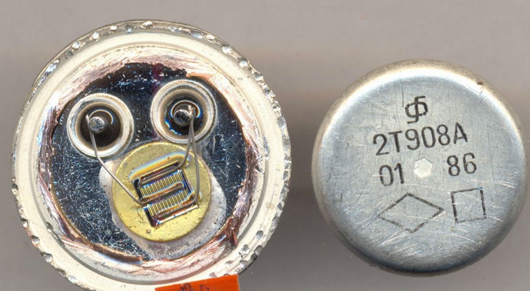

InSAn Опубліковано: 9 лютого 2019 Поділитись Опубліковано: 9 лютого 2019 Только такие и могут доказывать, что номинальный ток, протекающий по проводу сечением 1,5кв. мм спокойно будет протекать через пружинку с площалью сечения контакта с этим проводом около 0,5кв. мм и это типа "нормально". Транзистор 2Т908А - на 10А. Толщина проводков на кристалле - 0,0хх. Работает наперекор мнениям "экспертов". PS: Это первое, что попалось под руку. Толщина проводков в транзисторах на 100А - не толще. "Радиотехника - наука о контактах". Электротехника, как её младшая сестра - тоже должна их уважать и физические законы.Догадываетесь, почему этот транзистор работает и не горит? Подскажу - теплоотвод здесь не при чем (хотя, вру - имеет значение для нормальной работы кристалла - но не этих проводков): есть транзисторы на номинальный ток свыше 100А, которые без радиатора выдерживают длительно 20А-30А не нагреваясь вообще. 2 Посилання на коментар Поділитися на інших сайтах More sharing options...

Ranch Опубліковано: 9 лютого 2019 Поділитись Опубліковано: 9 лютого 2019 (змінено) Работает наперекор мнениям "экспертов". Вы сравнили несравнимые вещи. Там "проводки" на пружинных контактах? Покажите, где пружинные контакты? А, кстати, Вы не догадыватесь, почему, всё-таки, на вывод эмиттера 2 "проводка" идёт? И длина шин не имеет значения? И зря утверждаете, что теплоотвод ни при чём. Вероятно, не видели, где именно шины перегорают без радиатора на корпусе. А можно о плотности тока подробнее? Да нефиг делать: https://ru.wikipedia.org/wiki/%D0%9F%D0%BB%D0%BE%D1%82%D0%BD%D0%BE%D1%81%D1%82%D1%8C_%D1%82%D0%BE%D0%BA%D0%B0 Змінено 9 лютого 2019 користувачем Ranch Посилання на коментар Поділитися на інших сайтах More sharing options...

InSAn Опубліковано: 9 лютого 2019 Поділитись Опубліковано: 9 лютого 2019 Вы сравнили несравнимые вещи. Там "проводки" на пружинных контактах? Покажите, где пружинные контакты? Я сравнил толщину контакта, против которой Вы так выступаете. Ответить сможете - почему такие тонкие проводки не горят на нагрузках в десятки и сотни ампер? Посилання на коментар Поділитися на інших сайтах More sharing options...

Ranch Опубліковано: 9 лютого 2019 Поділитись Опубліковано: 9 лютого 2019 Ответить сможете - почему такие тонкие проводки не горят на нагрузках в десятки и сотни ампер?Это Вы где тонкие шины увидели при больших токах? Вы видели, как транзисторы типа DirectFET выполнены и почему они считаются повышенной надёжности? Эволюция полупроводниковых приборов двигается в сторону повышения их надёжности за счёт отсутствия соединений "проводками". Посилання на коментар Поділитися на інших сайтах More sharing options...
