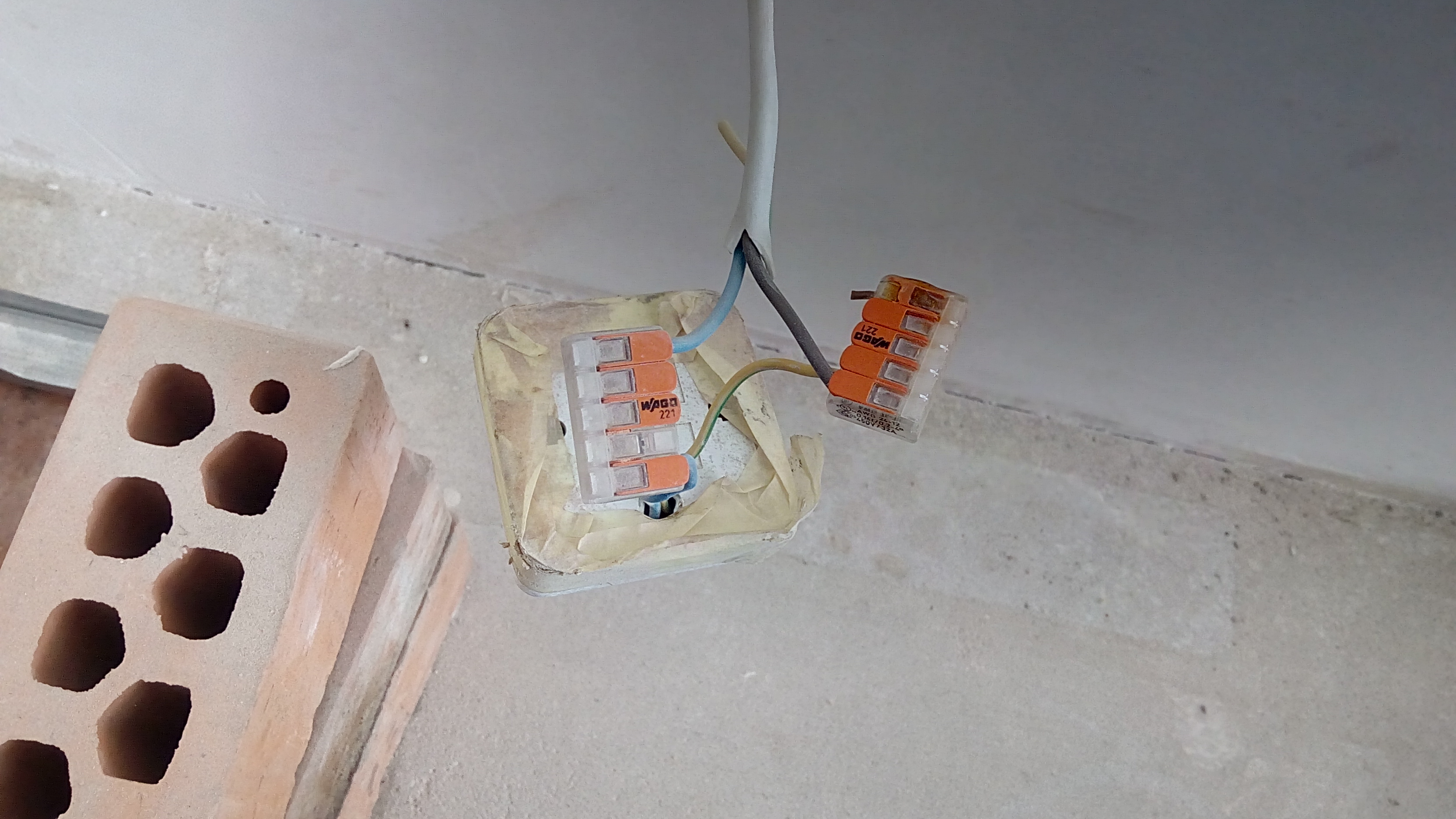

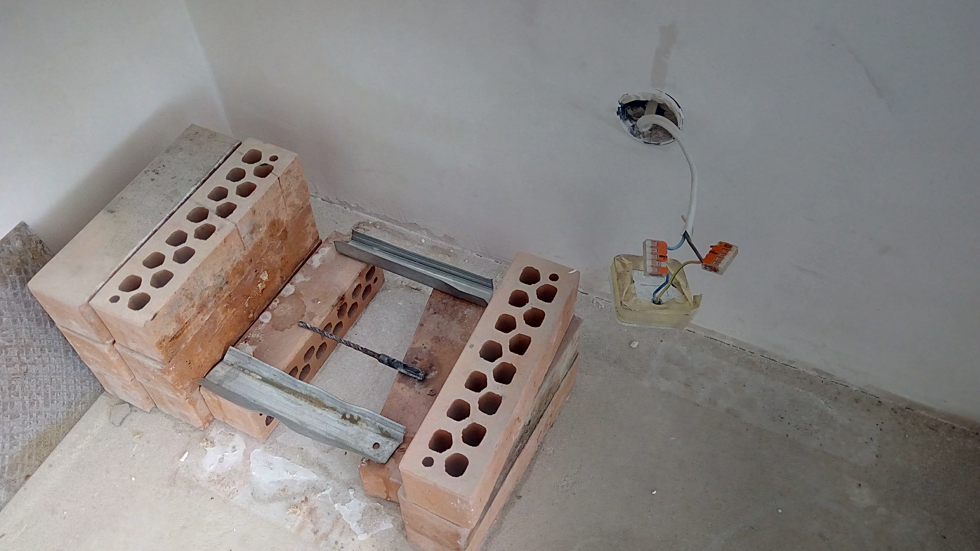

wertexan Опубліковано: 11 лютого 2019 Поділитись Опубліковано: 11 лютого 2019 Я тут попробую набросить на средство возбуждения потока газа: Посилання на коментар Поділитися на інших сайтах More sharing options...
