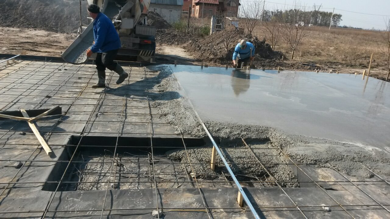

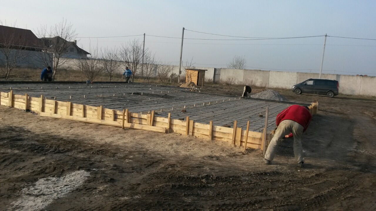

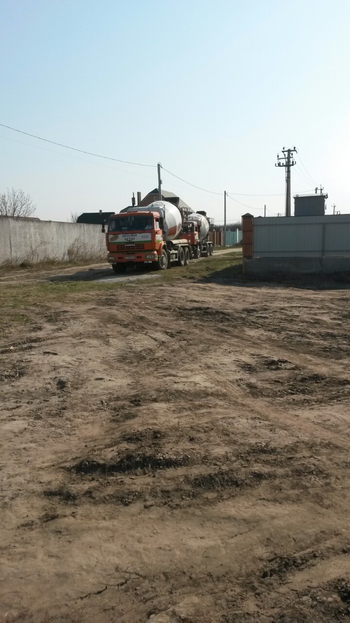

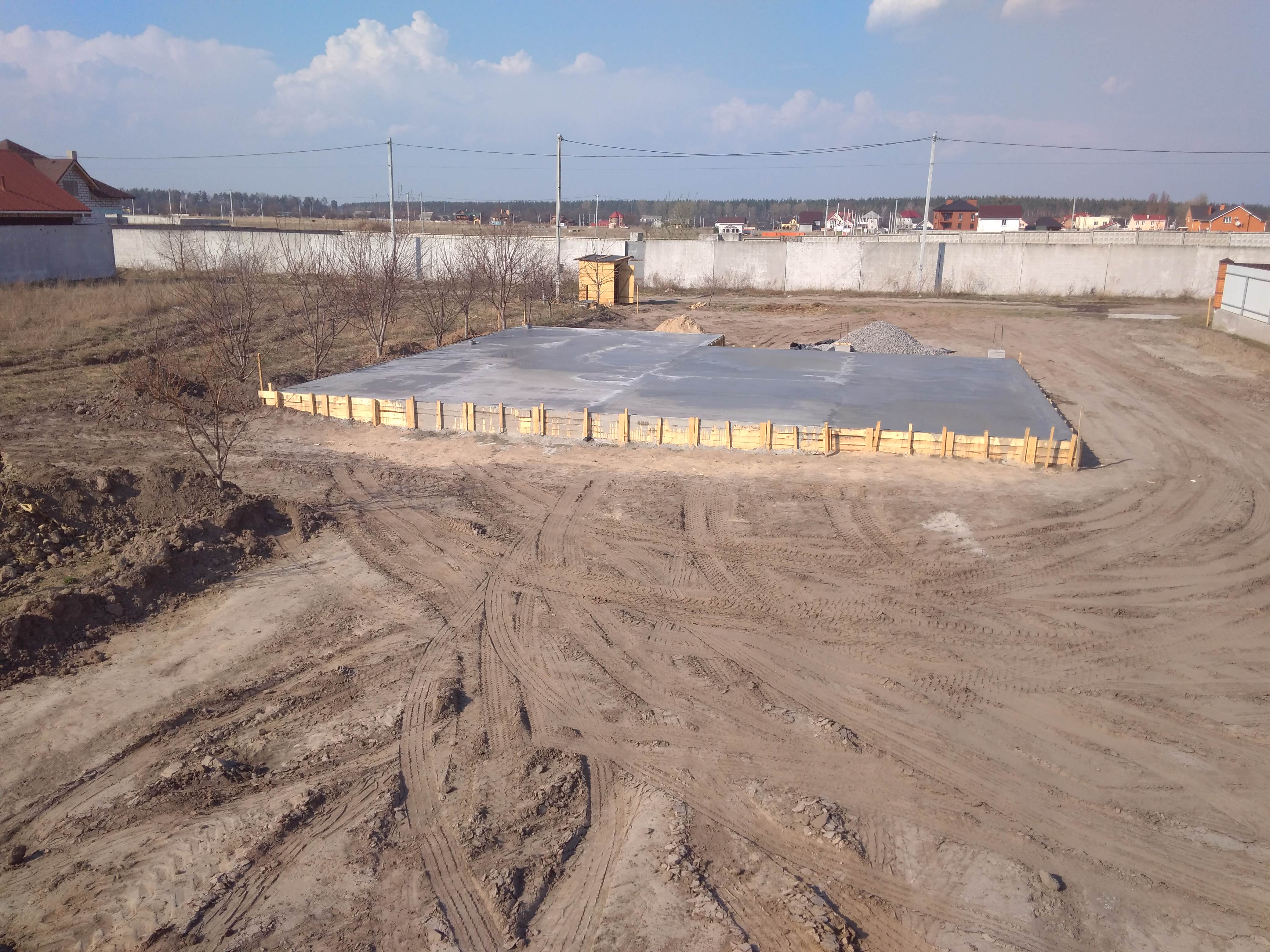

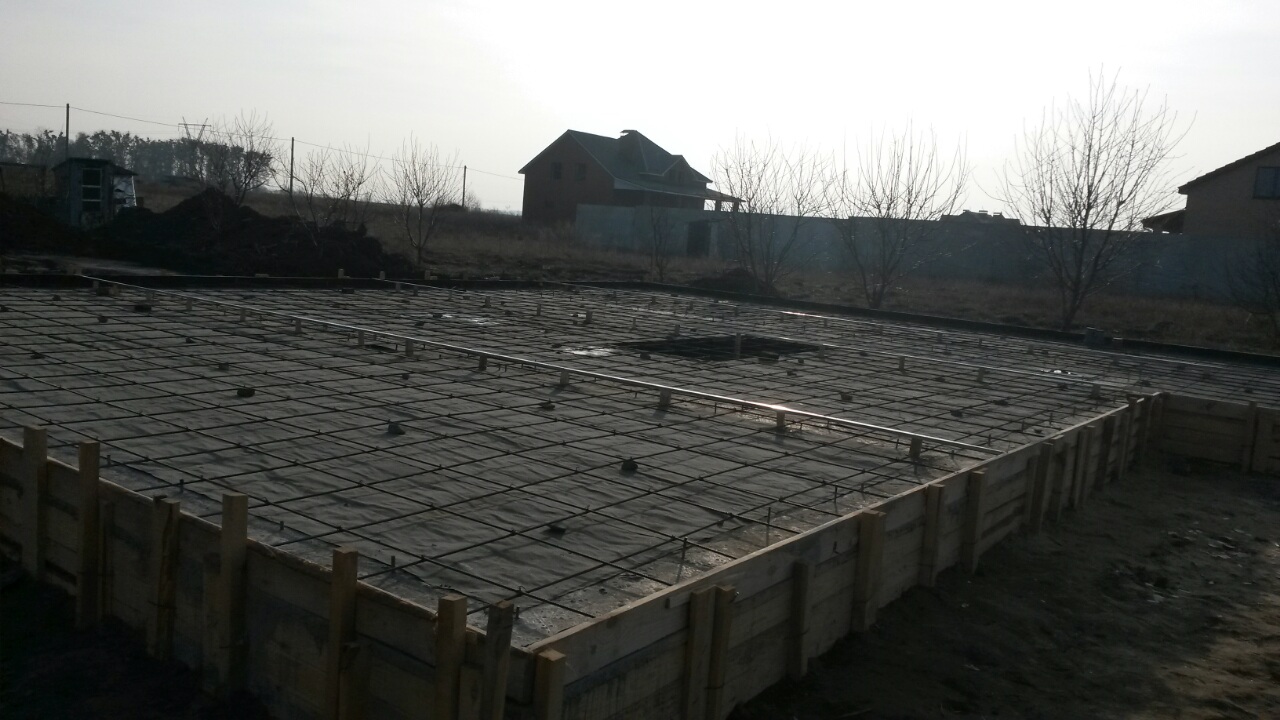

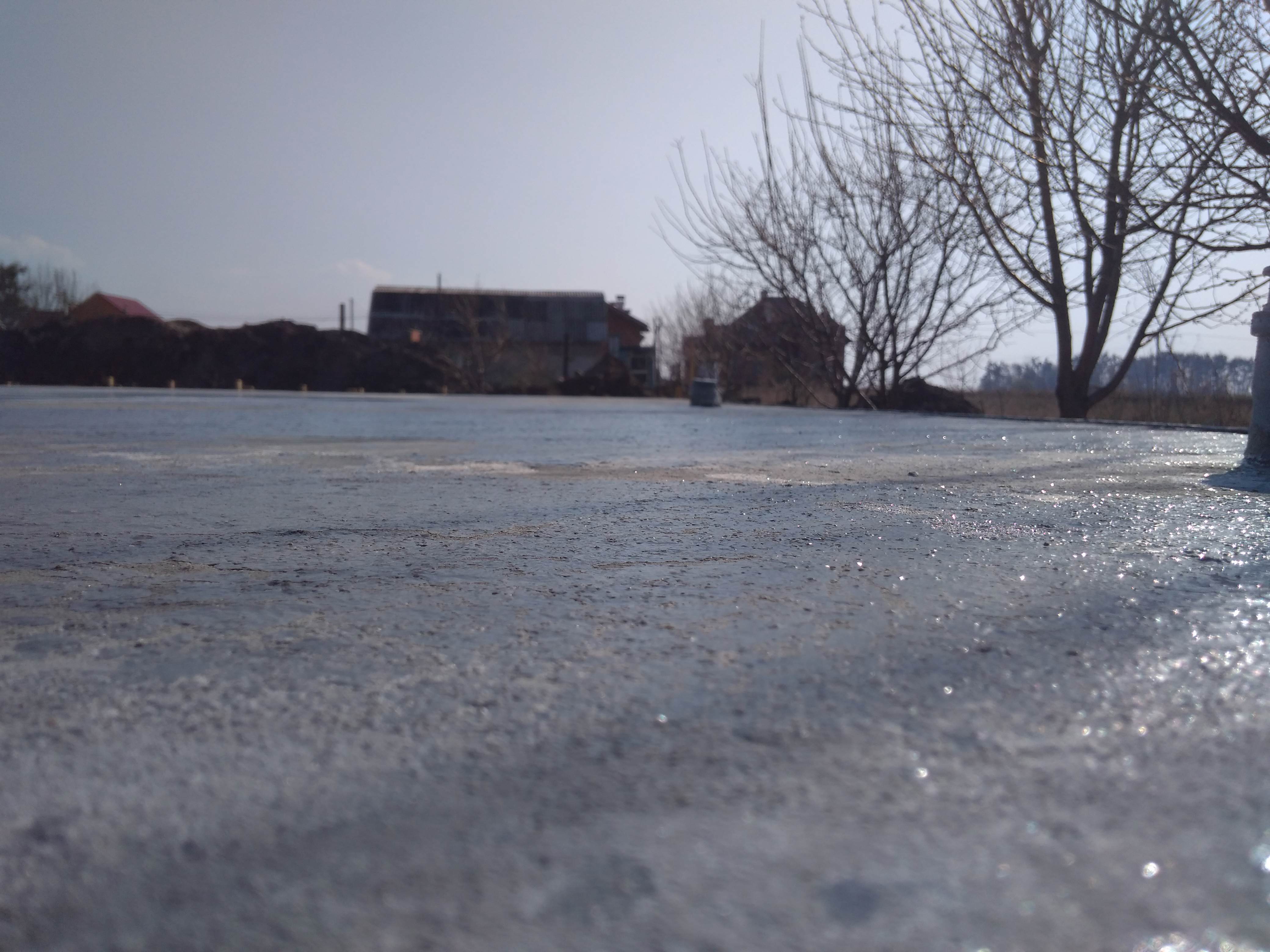

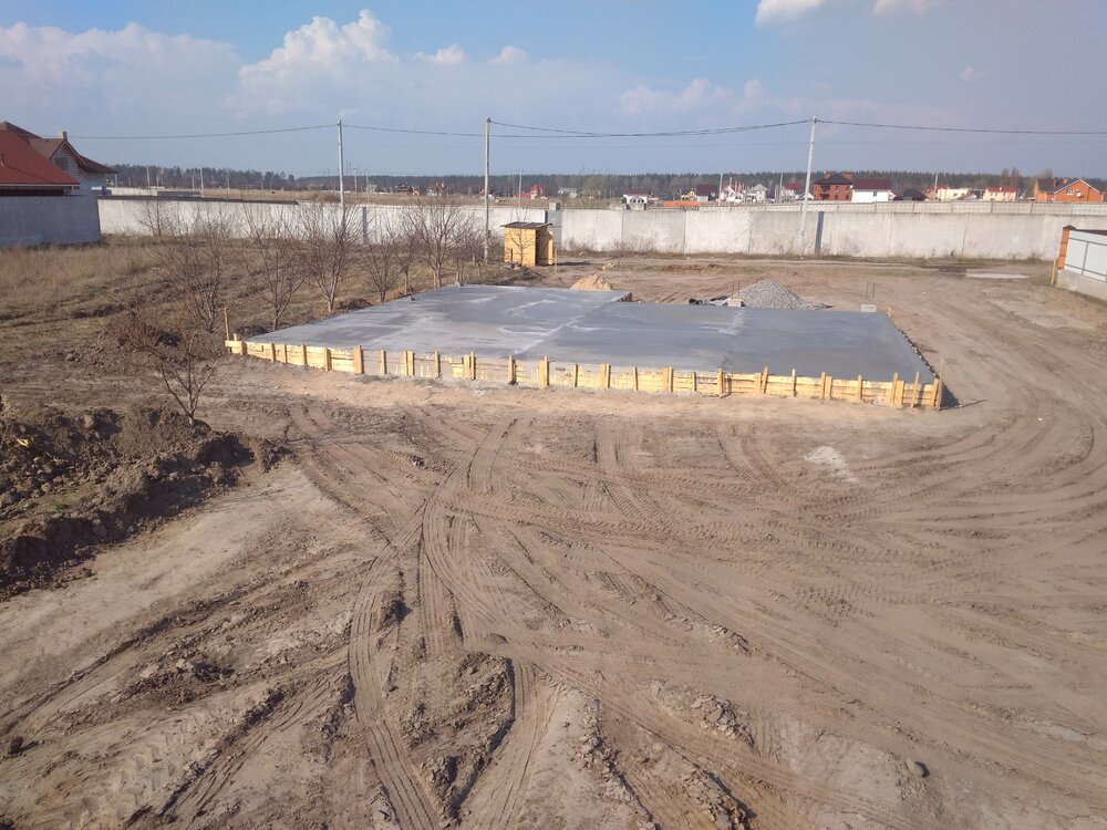

Заливается плита, ровняется и все! Работы по фундаменту окончены. Перерыв на праздники. Продолжим после Пасхи

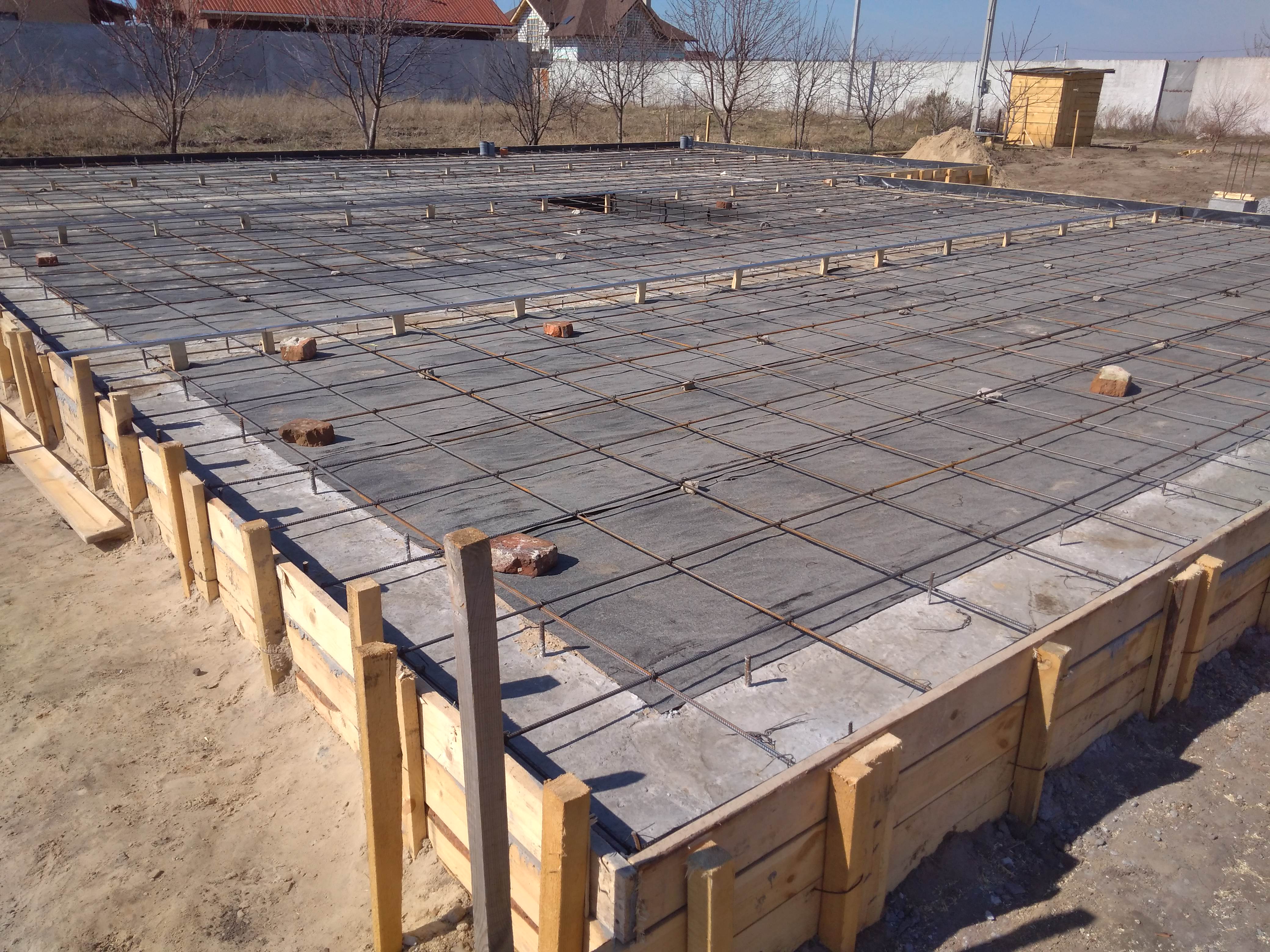

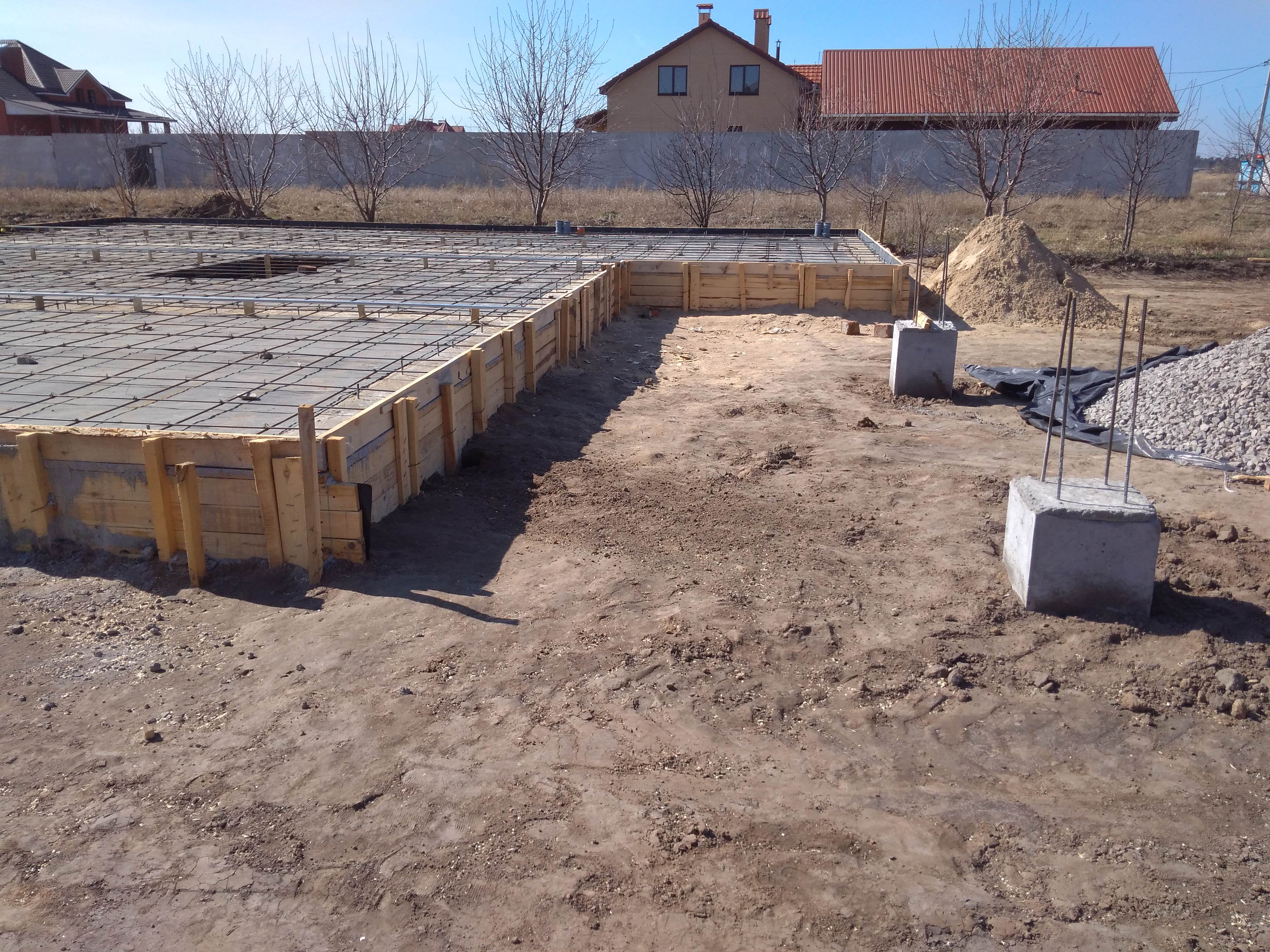

Вы по проекту строитесь? Армирование просчитывалось? а то на мой дилетантский взгляд оно какое-то хлипковатое...
ну и подставки под арматуру сомнительные
Вдвоем смогли принять?
сколько кубов вышло?
Четыре человека работало
21 куб на плиту 12см
Добавлено через 3 минуты
По проекту и под чутким руководством конструктора :good:
и там таки 40 см шаг на сетке + подставки под каркас 2-3 см? :-) Если -да, вопросов не имею, Сергей таки умеет считать, просто так не написал бы
Добавлено через 36 секунд
Вы начните строить и выкладывать фото процесса и желающие покритиковать и дать советы сразу найдутся
вот видите! все ок с темкой :-)))
Я не замеряла, но на глаз где-то так... смотрю у нас яма под печью 2600х1300, а там по ячейкам 6х3, значит да, около 40см шаг получился...ну а подставки, это нам сэкономили немного финансов ребята :)

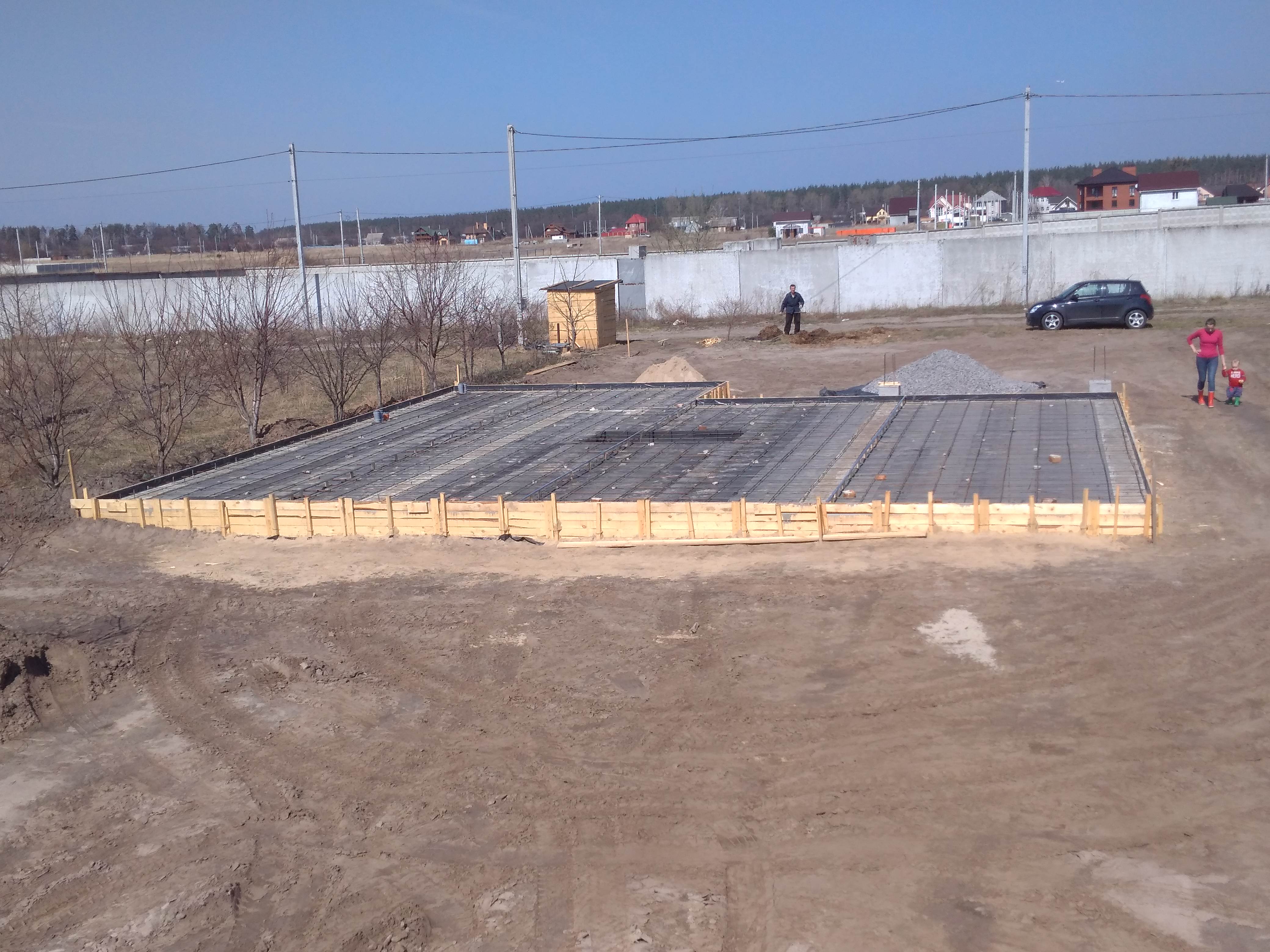

Итоги пот фундаменту:
Лента ширина 40 глубина 120
Плита 125 м2 высота 12см
Бетона 58,5 кубов
Арматуры 1,5 т
Денег 7226$
В остатке рулон пленки, кучка песка и щебня...ну и опалубка

ну, судя по фундаменту, эта плита не защемленная, а фактически - черновой пол, то есть - катит :-)

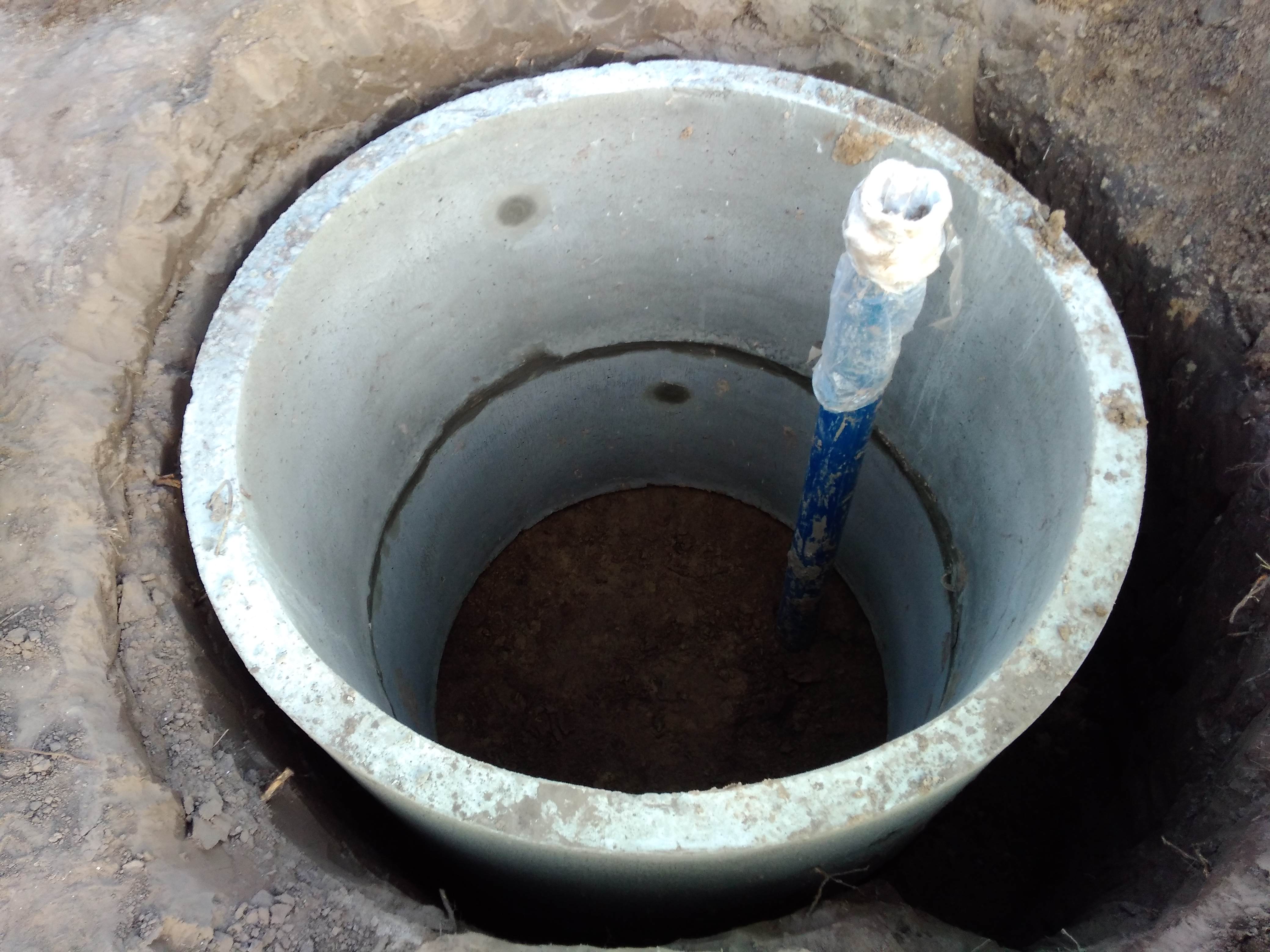

За это время сделали приямок в скважине, подключили воду...
Приямок делали из двух бетонных колец диаметром 1,5 метра, дно армировали и бетонировали с гидрофобной добавкой SIKA1. Установили насос Водолей и гидроакумулятор на 100л

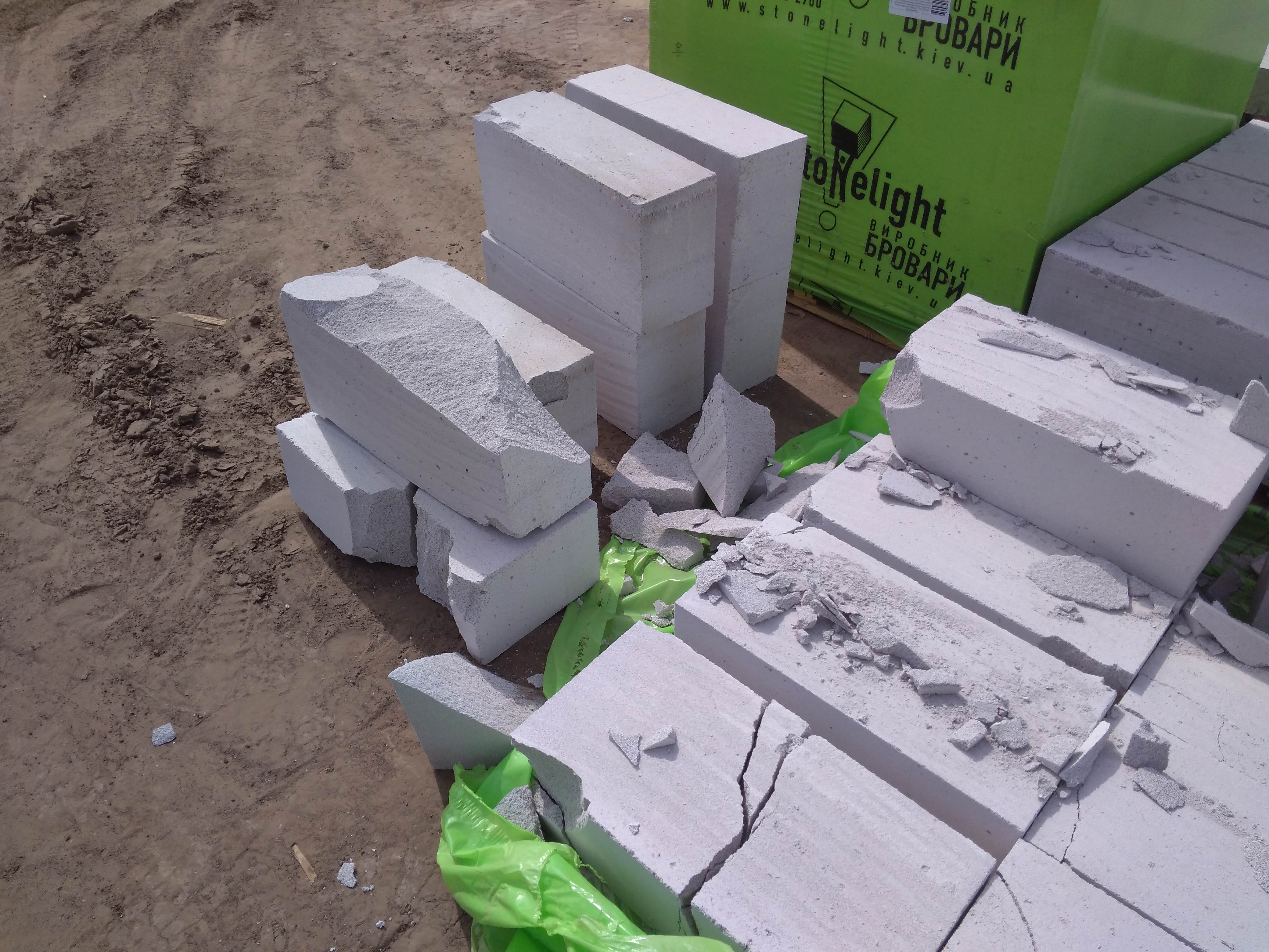

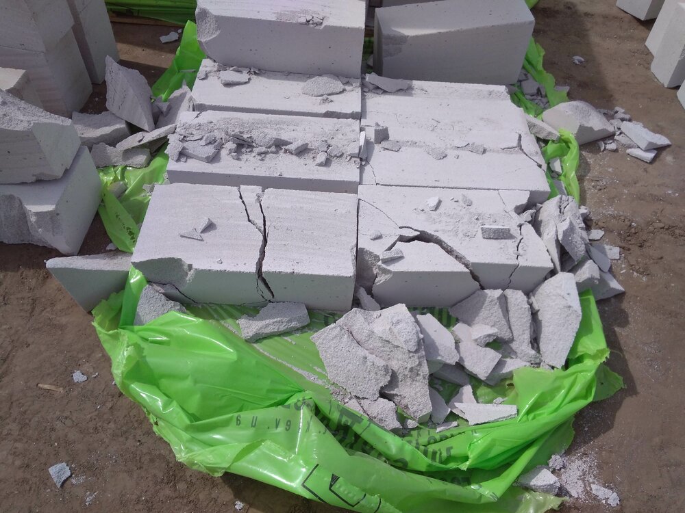

После трех переносов даты нам наконец завезли газоблок!
Довезли и выгрузили хорошо, есть сколы на блоках, но не смертельно...
А дальше почалося!
27 апреля

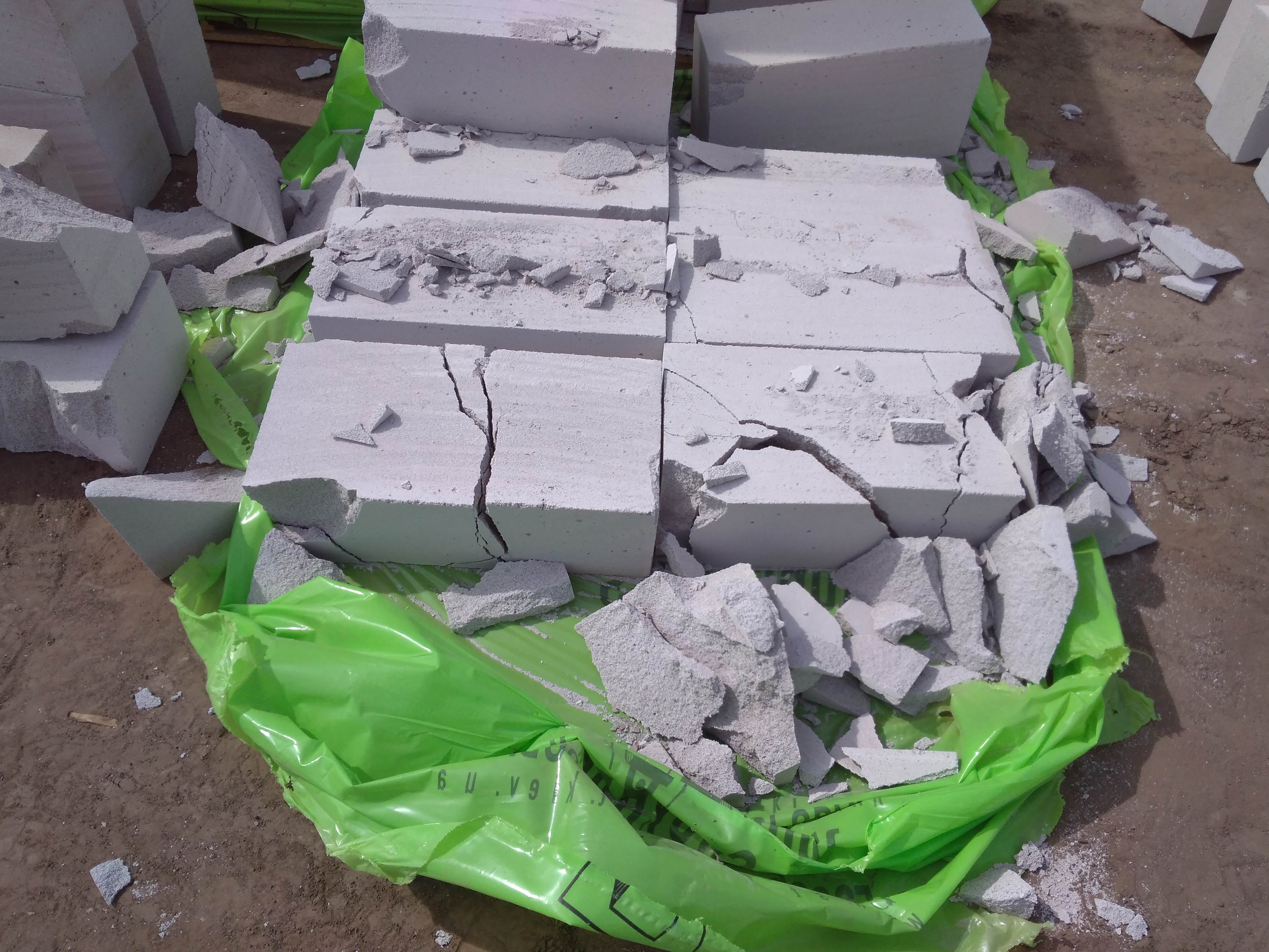

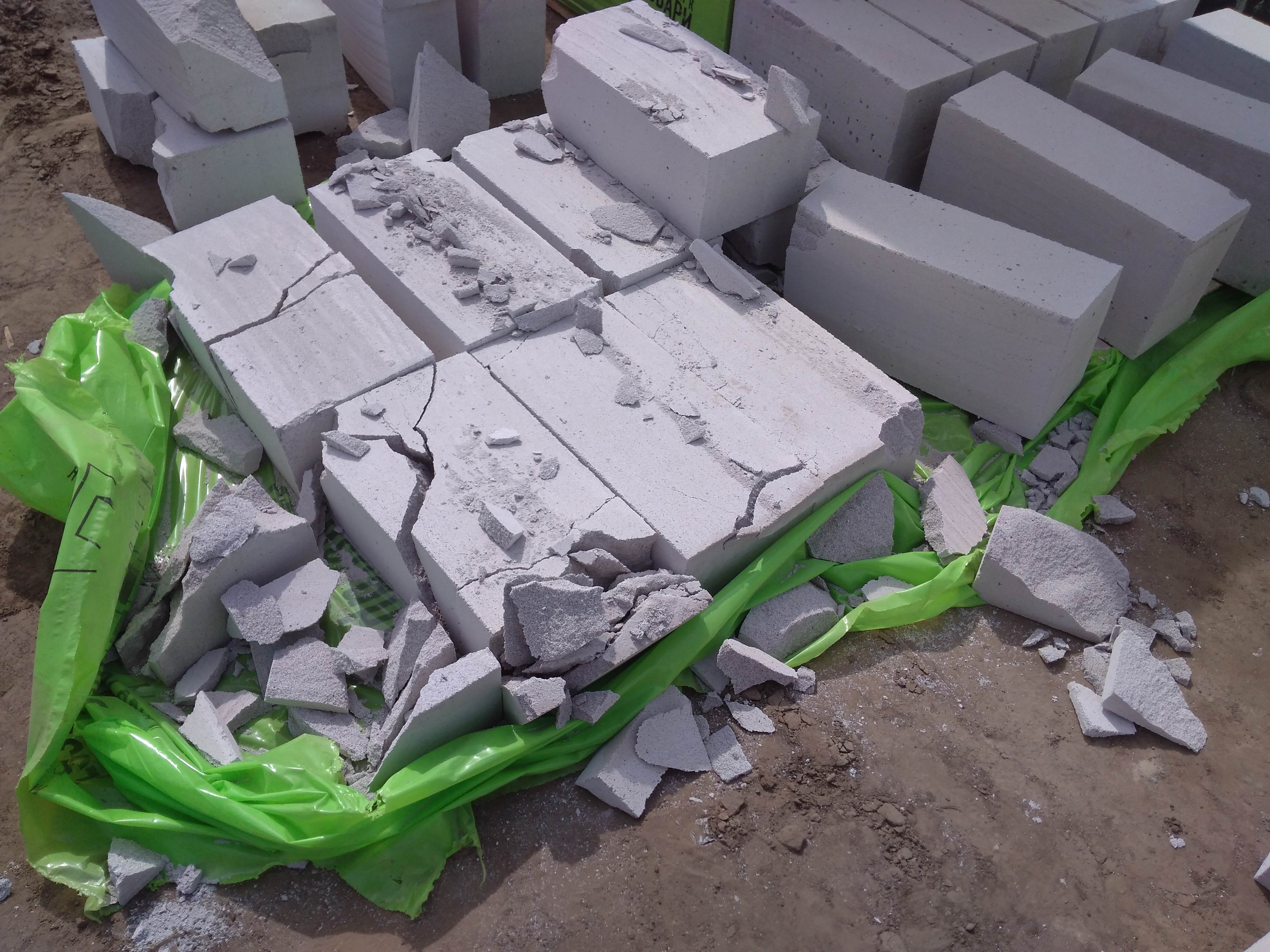

Начали наши строители выкладывать первый ряд... и нет, чтобы брать блоки из упаковки по-человечески "сверху вниз", так они начали отбирать их "от себя".. в итоге осталась стоять тоненькая стопка, а ветер в тот день был сильный, надул упаковочную пленку как парус и вся эта стопка рухнула!
Они конечно говорят "пойдет на подрезку"! Ага, хочу я увидеть как из "этого" можно что-то слепить

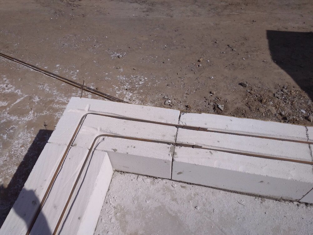

Кладут первый ряд.
Перепад по фундаменту до 8мм.
Кладут на раствор, в раствор добавляют все ту же гидрофобную добавку.

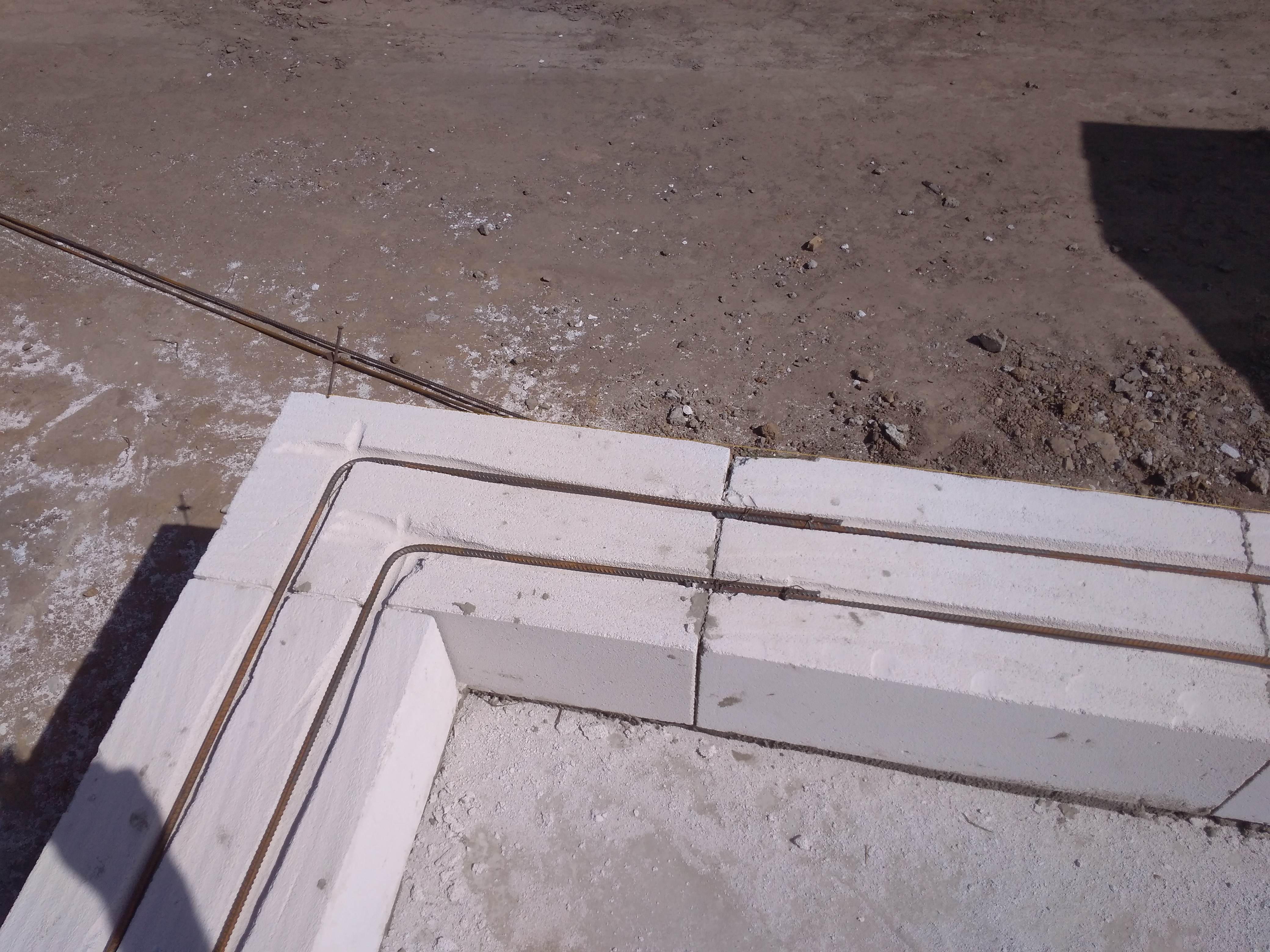

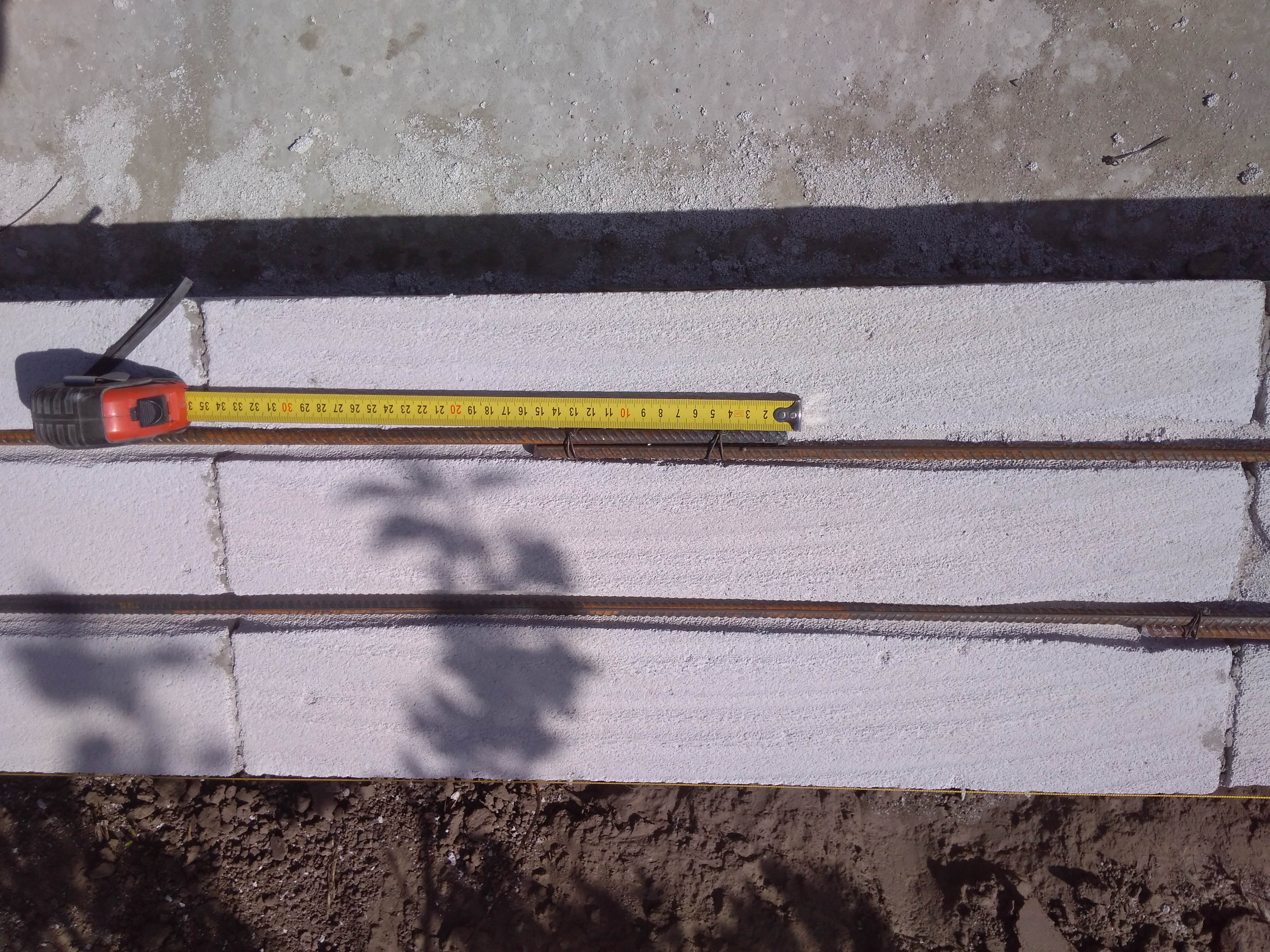

Начали армировать первый ряд...
И вот тут следующий бок!
Я ж начитавшись форума, звоню на "позицию" мужу, говорю, ты проверь, чтобы они не наливали клей сверху на арматуру, а сначала клей заливали в штробу, а потом утапливали в него прутья...
Ага, кто бы сомневался... заставили переделывать, даже супруг сам принял участие, чтобы наверняка.

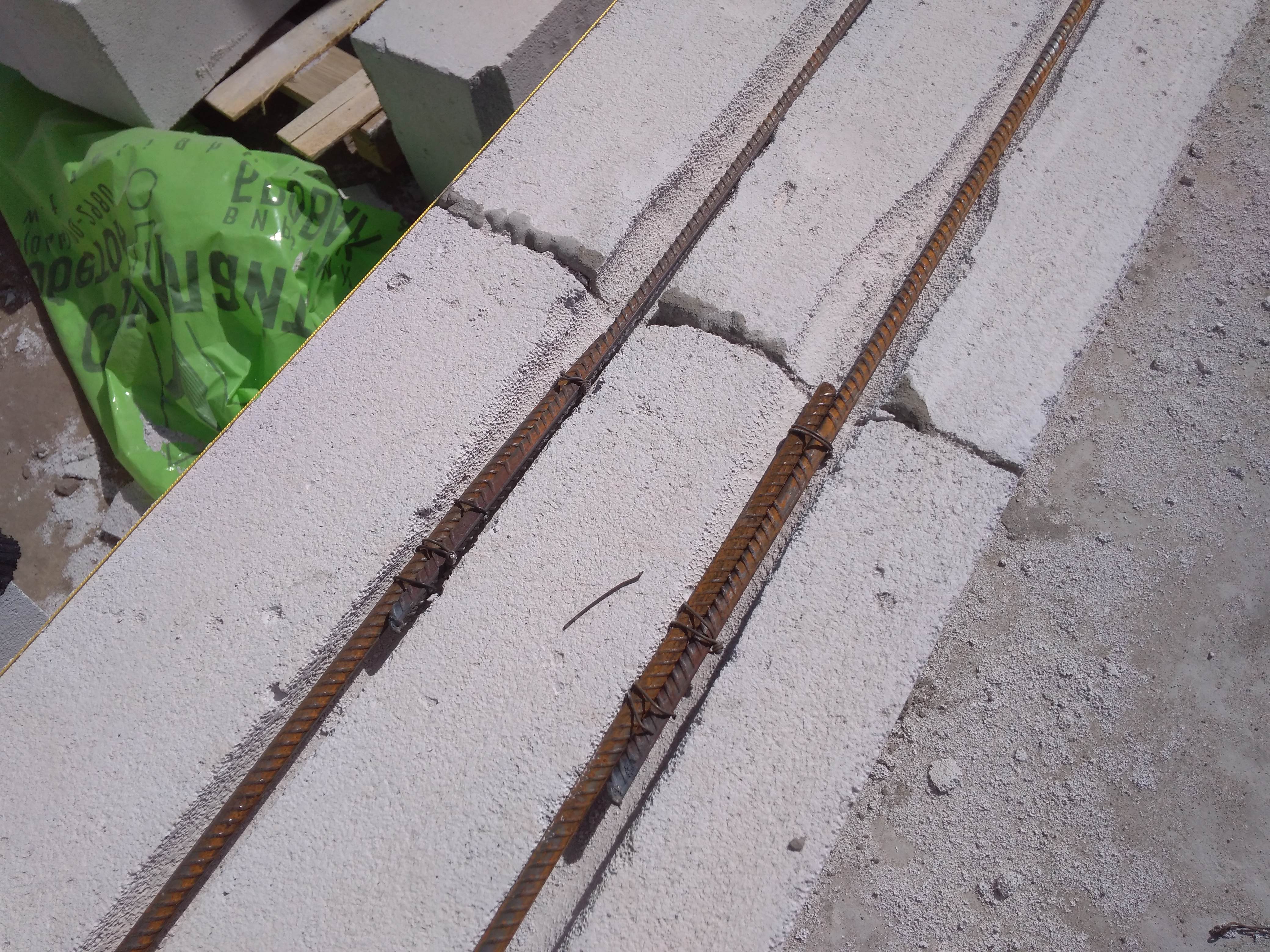

Но это же не конец! Смотрю я на следующий день фотки с полей и закрадывается и меня сомнение по поводу нахлестов арматуры...
Звоним конструктору, объясняем ситуацию, и таки да! Нахлесты короткие, да еще и рядом расположены...как говорит наш конструктор "не камильфо"
С такими строителями нужно глаз да глаз. Ничему не доверять пока сами не увидели, не померяли. Отношение к работе видно из мелочей - упавшая стопка блоков (не свое не жалко, ответственности нет), нужно самому за всем смотреть и не надеяться, что строители побеспокоятся. Укладка и вязка арматуры - или не хватает знаний (строители студенты?) или знают, но все пофиг, надеются, что хозяин не заметит/не знает, а если заметит, то переделаем. А потом хозяин махнет рукой в N-ый раз и скажет :"Ладно оставляйте так". Нахлесты 40-50 диаметров арматуры, расположены в шахматном порядке, в колонах место стыка хомутов тоже должны быть повернуты по кругу, а не вдоль одной стороны, а концы еще и закручены за арматуру на 180 градусов...
Если без вопросов переделывают и не бурчат, то с такими еще можно работать, а если говорят :"ну ты ж не стрелять из нее будешь" и с бооольшим одолжением переделывают, то есть повод подумать, а нужно ли Вам за свои деньги нервничать. Поговорите с ними.
silver8848, Завтра поеду их "учить" ... а ведь муж их предупреждал, что если приедет хозяйка я вам ангелом покажусь :-)
А вот то, что Вы мне с колоннами объяснили я пока не поняла...пойду изучу мат часть...

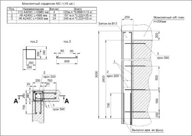

В колоне арматура расположена вертикально. Что бы арматуру не выгнуло от вертикальной нагрузки ее обвязывают горизонтальными хомутами из проволоки 6.5 мм через 20-30 см (см.проект). Стыки хомутов должны быть не вдоль одной арматуры. Каждый новый стык хомута повернут по отношению к предыдущему на 90 градусов. Конец хомута еще и обернут вокруг арматуры, примерно так

Впрягусь за ТС и её кладочников... У ТС стена под утеплитель, что значительно снижает требования по качеству кладки. Но не в части конструкционной прочности, конечно.
Возможно кладочники не знают всех правил и нюансов, им нужно просто распечатать их из мануалов. Подсказать! Попросить конструктора указать это в чертежах. Я почти уверен, что все нюансы армирования там не указаны!
Менять и "прощаться" можно до бесконечности. Если ребята нормальные, примут как дОлжное!
Для ТС...Если у вас в проекте колонны из бетона с армированием и шаг хомутов не указан, ни в коем случае не сделайте как вам рекомендовали парой постов выше. Этого не достаточно. Уточните у своего конструктора!
Самая печаль в том, что первый ряд наружных стен не связали с первым рядом внутренних несущих...
Т.е. на сегодняшний день у нас выложен периметр наружных стен в один, а кое-где и в три ряда, а внутренних несущих нет вообще и арматура под них не выведена...
И что теперь делать?
