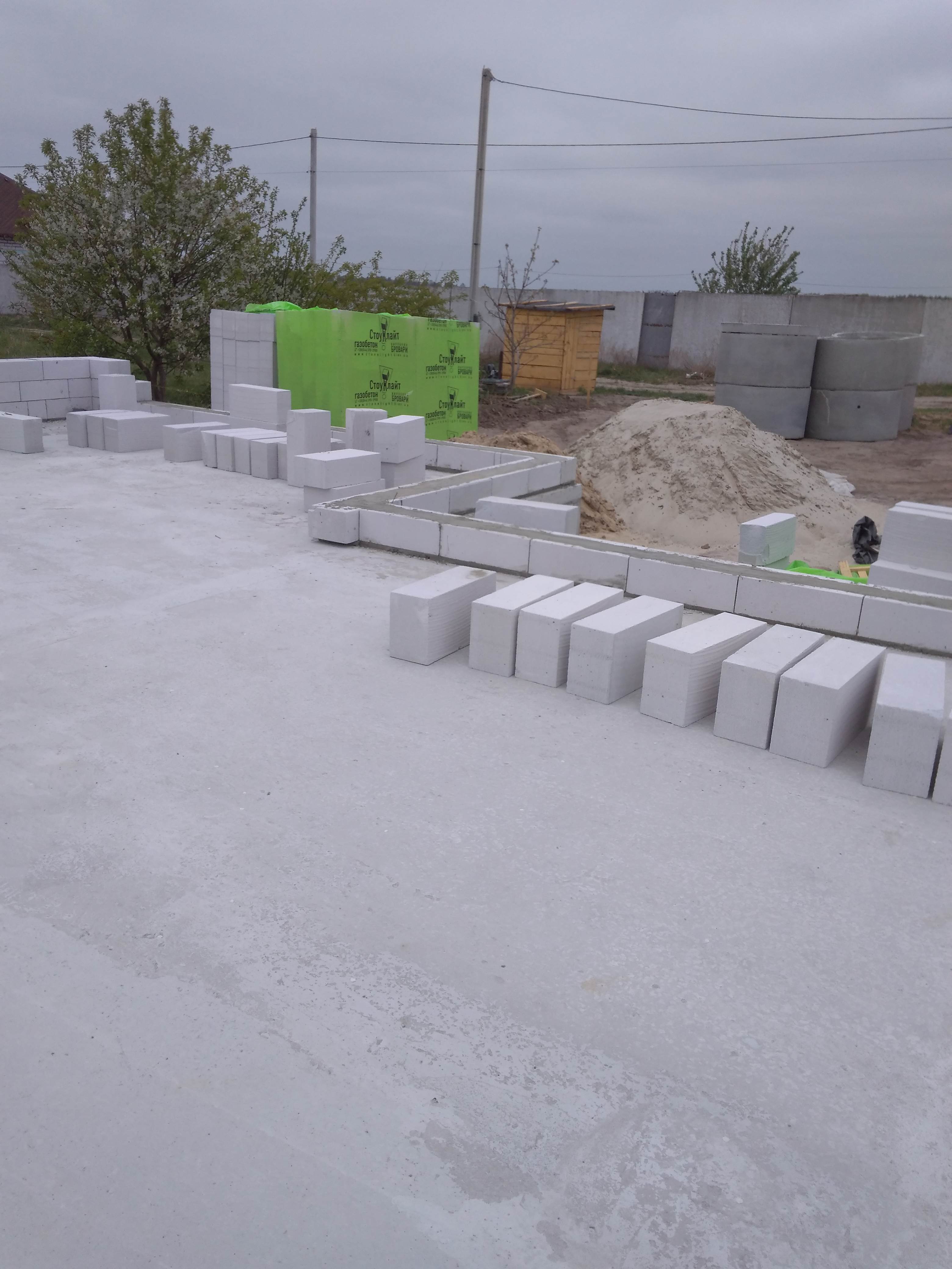

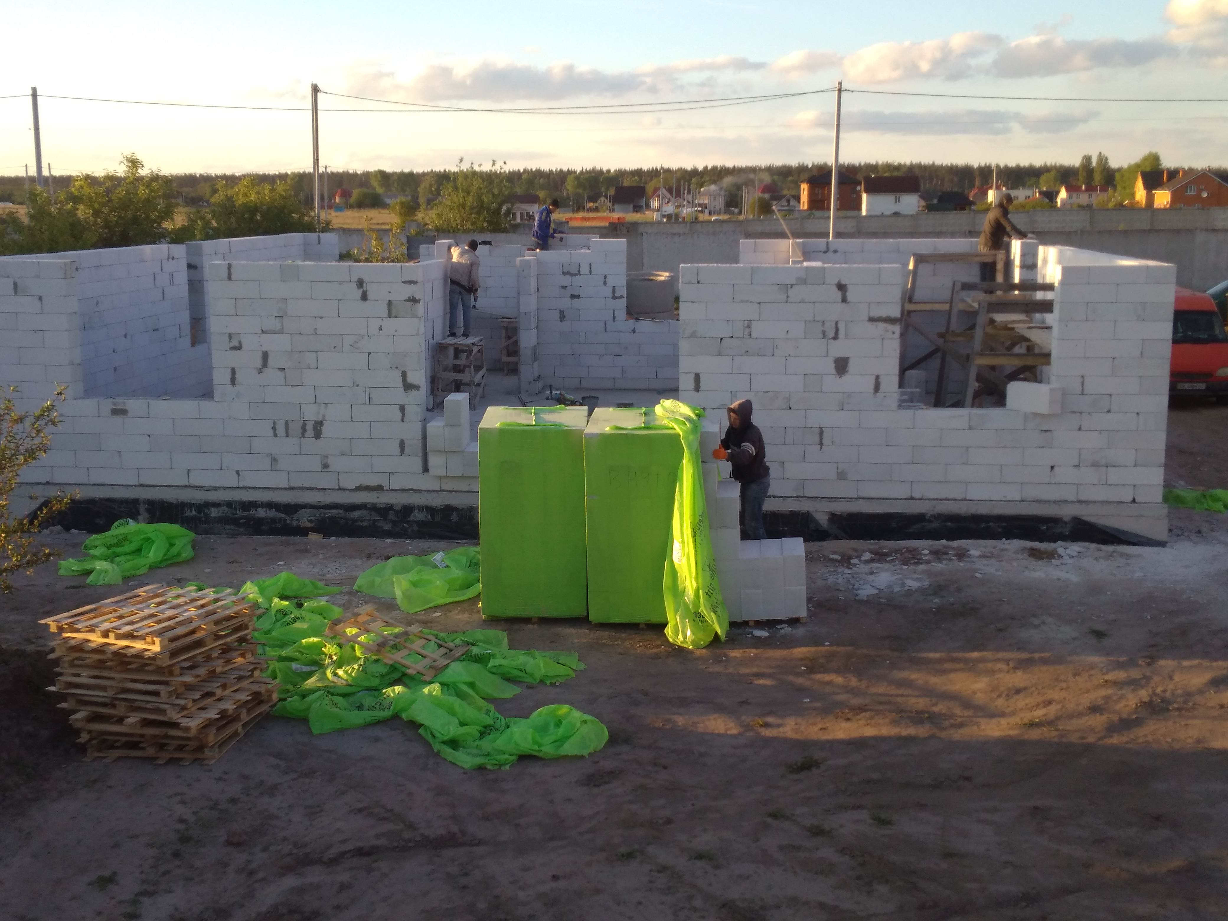

Вот так все выглядит на сегодняшний день.
По проекту у нас две несущих внутренних стены. Они примыкают к фасадной и к задней наружным стенам дома. Эти стены (наружные) сейчас выложены в один ряд. Боковые наружные сейчас выложены в три ряда, но они тут не играют никакой роли...
Сейчас вопрос, на сколько это плохо и как устранить "косяк"

Момент неприятный, но не смертельный, не порите горячку. Уточните у конструктора критичность этого момента. В проекте эта перевязка была отображёна? Бригада документы видела?
На фото кладка как кладка, да и в армировании с такими хвостиками криминала в этом узле нет, у Вас плита. В общем - выдохните :-)
Перевязка не была отображена. Эти узлы прописаны в тех картах производителя газоблока, но при условии, что ряды одинаковые по высоте, а у нас другой случай...
Этот узел конструктор объяснил прорабу в устной форме, а тот не понял или тупо забыл передать каменщику, не знаю...
Кладка нормальная, вопросов нет к кладке, и даже за армирование мы готовы были "пожурить" и попросить больше так не делать.
Проблема в том, что внутренние несущие стены не выложили вообще и не "привязали" к наружным в первом ряду. Т.е. у нас сейчас только кольцо периметра есть..а внутри пустая площадка.
Вот теперь решаем, то ли разобрать наружные стены в местах примыкания с внутренними , подвести ряды внутренних стен и вклинить в наружные, только как там арматуру связать? То ли забить на первый ряд и связать на высоте 600мм от плиты, там сойдутся высоты третьего наружного и второго внутреннего рядов.
Ничего страшного не произойдет. Потом на 4 ряду завяжитесь. Армопояс будет перевязанный так же. Выдыхайте :-)
Высчитайте с него за моральный ущерб. Ж-)

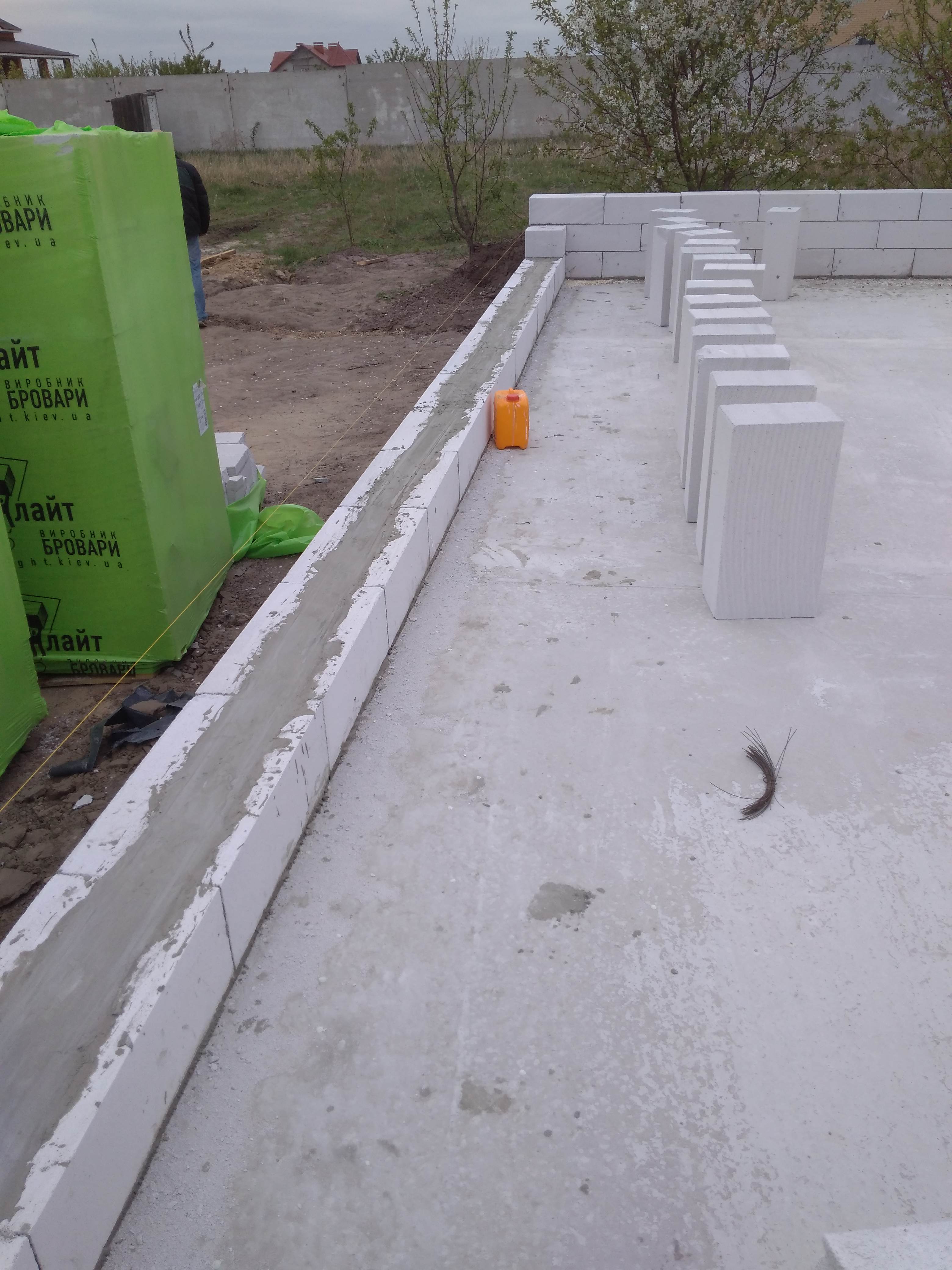

После предыдущей остался только первый ряд, в котором надо было еще переделать армирование.
Итак, проверили первый ряд, диагонали...По диагоналям все ок, а по ряду видать веревка провисала по длинным стенам есть плавный провал до 8мм
Решили оставить так как есть.

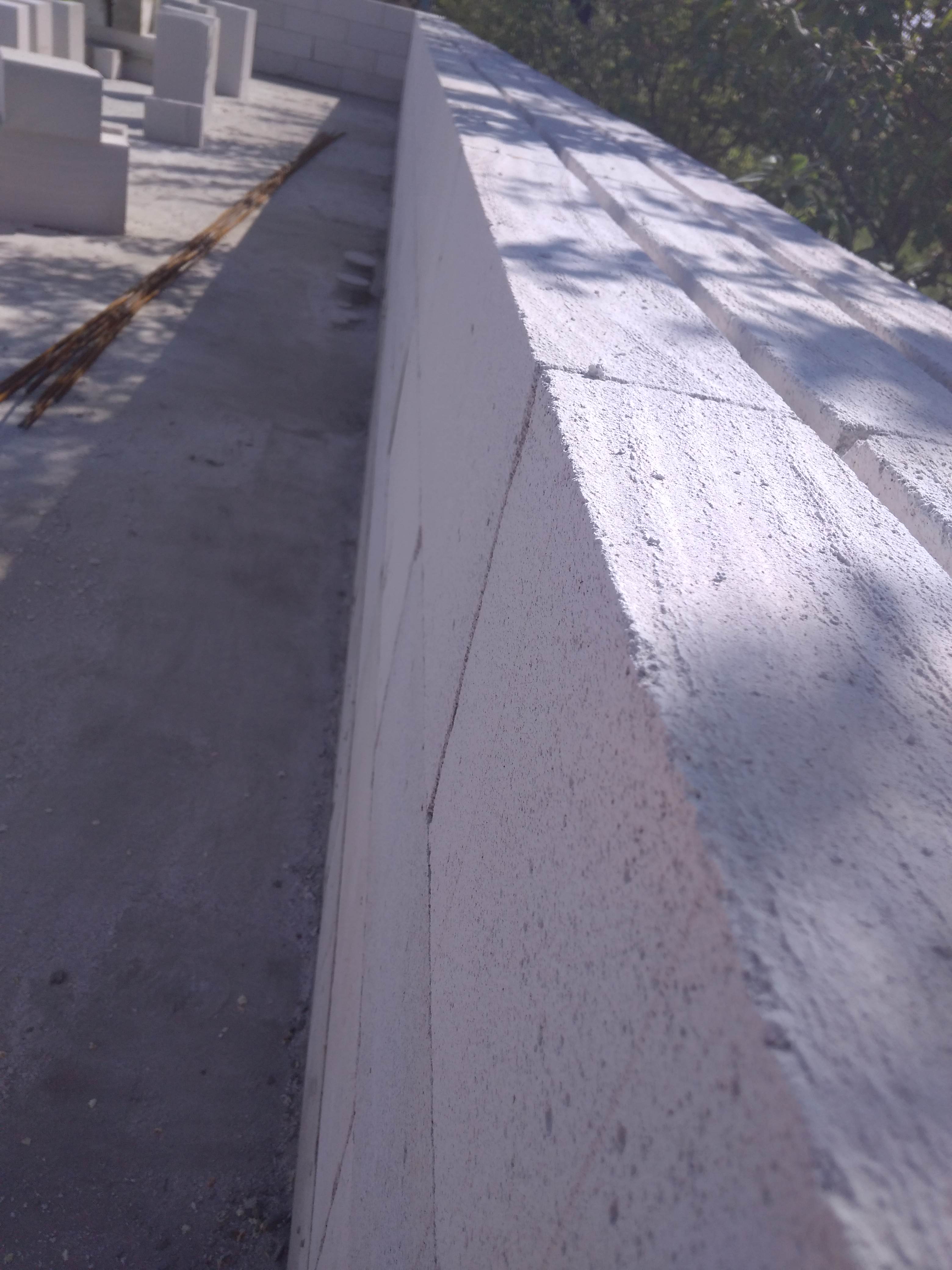

Начали переделывать армирование первого ряда и связку внутренних с внешними стенами. И хоть арматуру клали по технологии в клей, но сам клей был таким густым, что схватывался не прилипнув к газоблоку. Т.е. при нажатии там проваливалась вся эта колбаска в штробе.
Ок, ребята получили возможность узнать всю широту лексикона моего супруга получше, а также потеряли былые надежды по-быстрому сдать объект.
Снова поднимали арматуру, зачищали штробы, заливали по-новой...

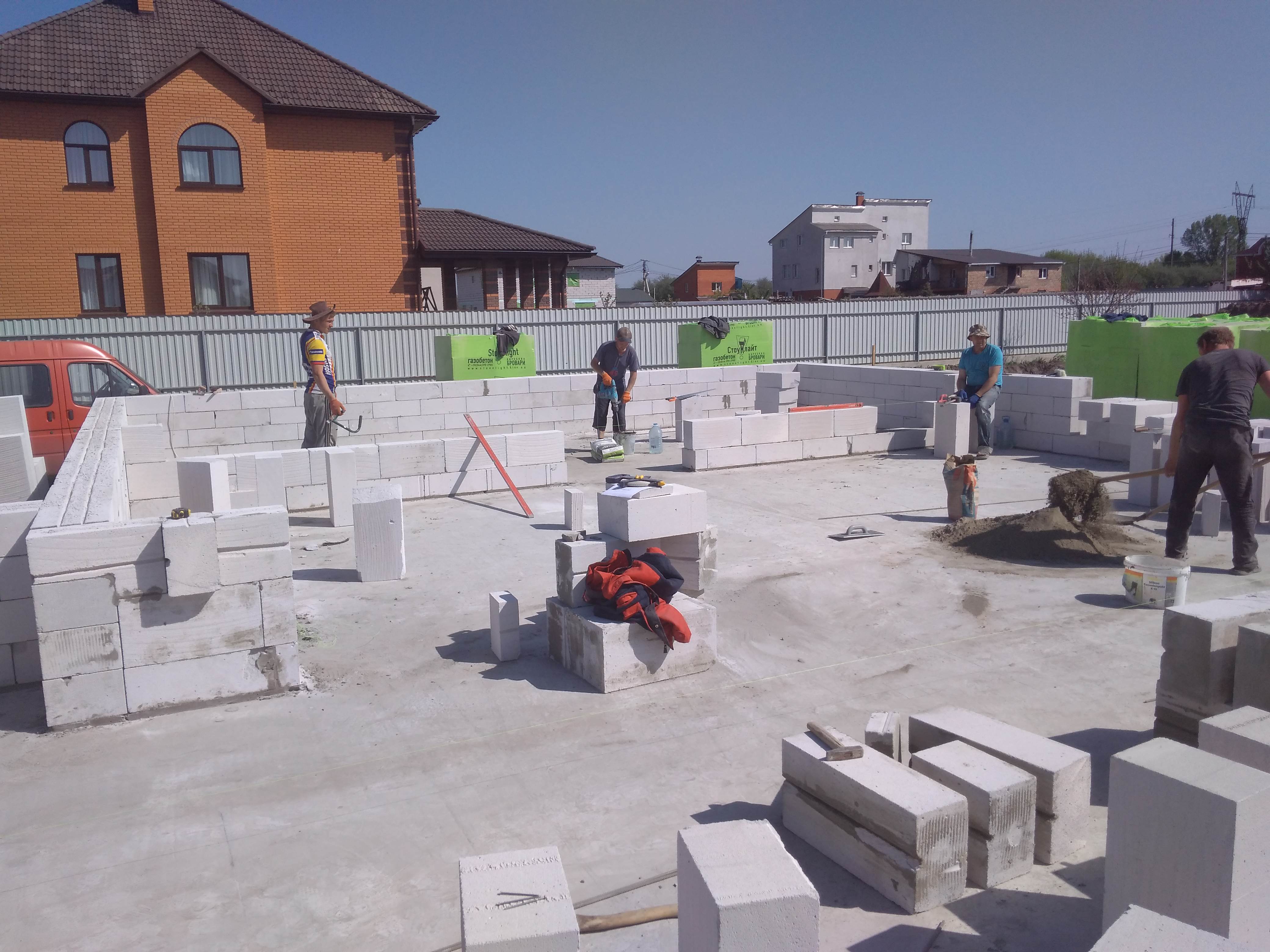

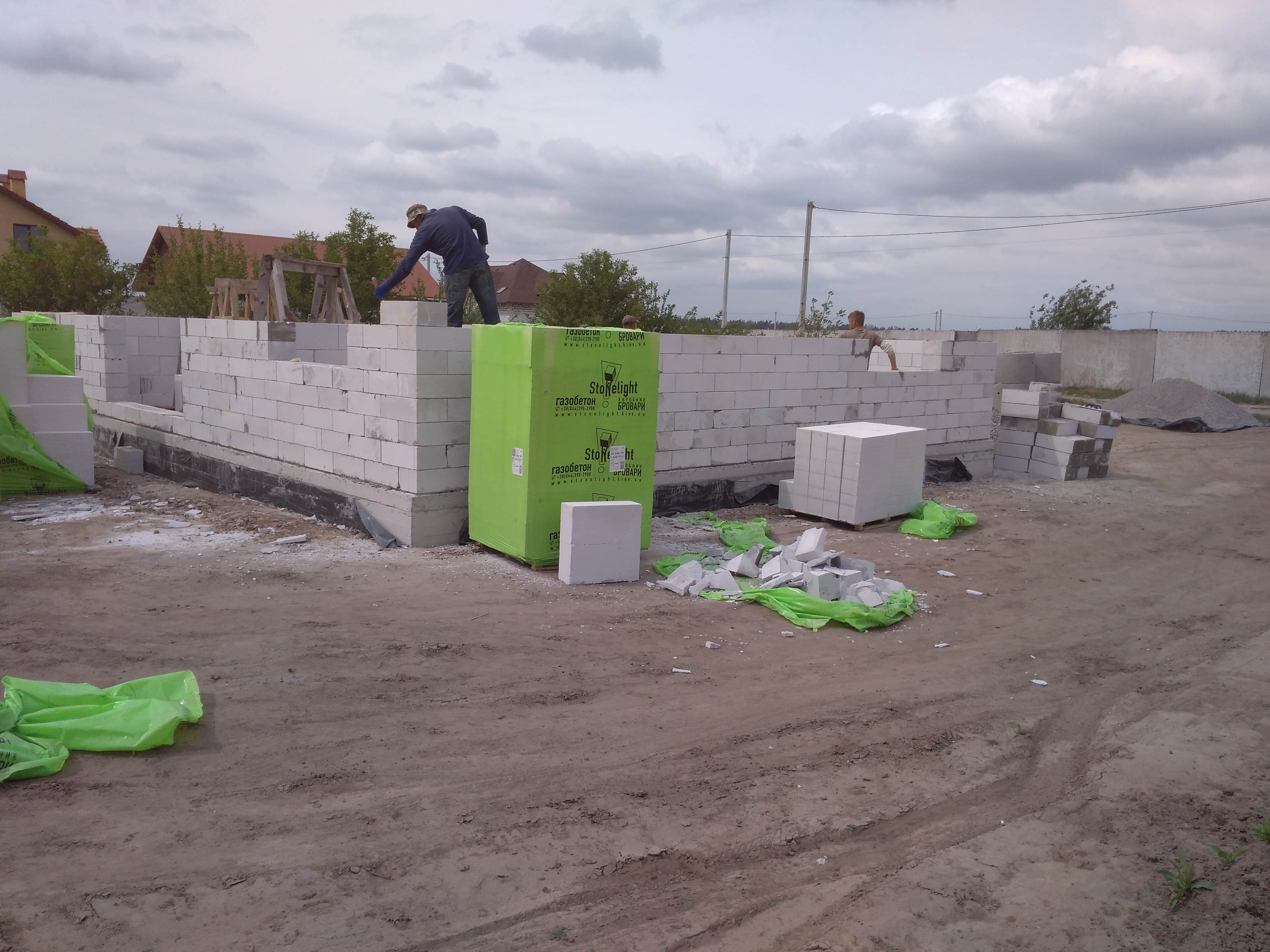

Выложили три ряда внешних стен и ряд внутренних..
И тут пабам...снова нестыковки, теперь уже в размерах... и снова надо переделывать...демонтировали, почистили, замесили раствор, снова уложили, заармировали...это нам уже как "детям в школу"
В смене бригады есть один положительный момент-уже нет страха, что не найдешь другую бригаду, а самое главное это то, что новая бригада понимает- с ними шутить не будут, или качество и ответственность или досвидос и без денег. Моя вторая бригада, которая докладывала дымоходы и фронтоны, по 2 раза в день спрашивала правильно ли они делают. В это же время крышники видя всю ситуацию сами перепроверяли себя и сразу корректировали неточности.

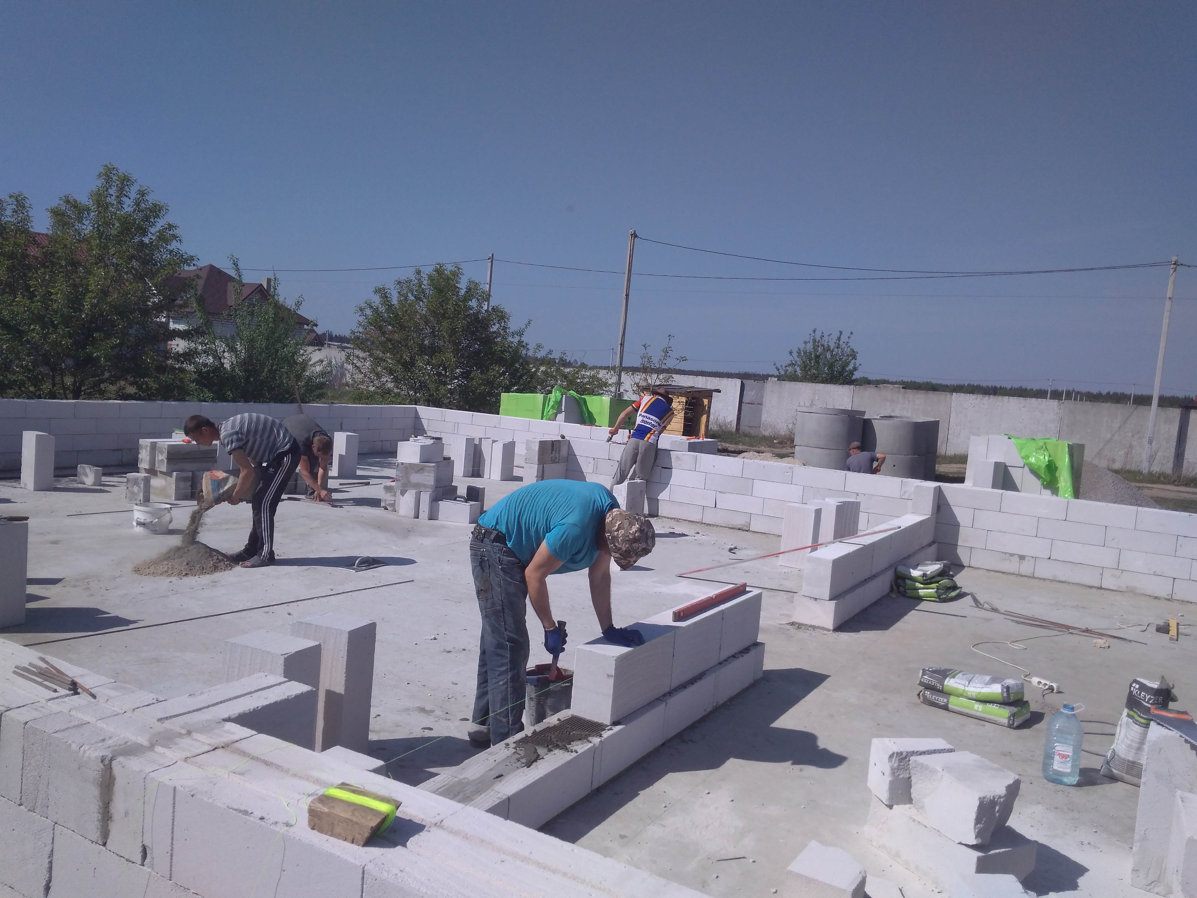

7 мая воскресенье, ребята работают.
Подошли к оконным проемам, под проемами заармировали с выпуском по 90 см в каждую сторону

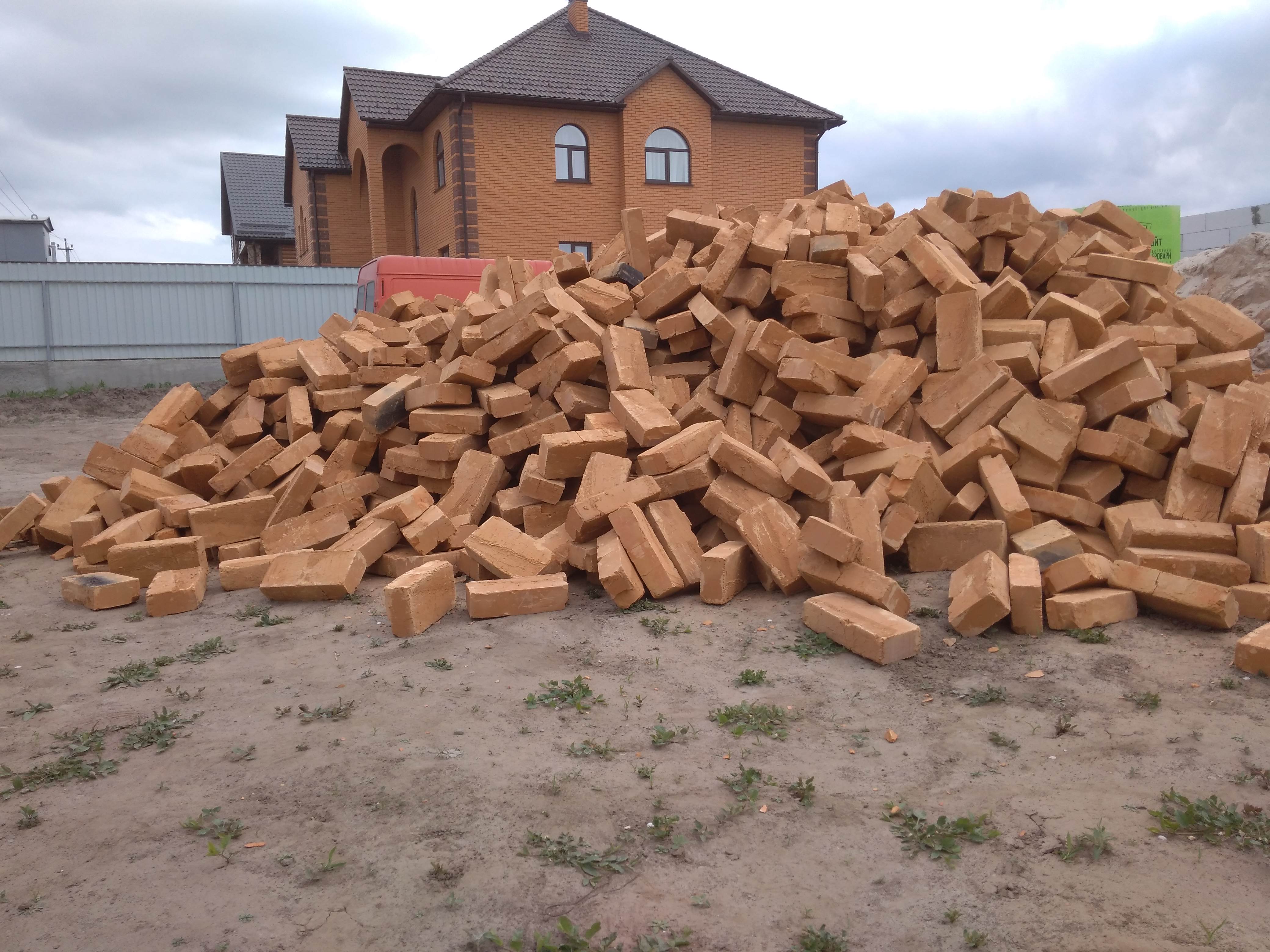

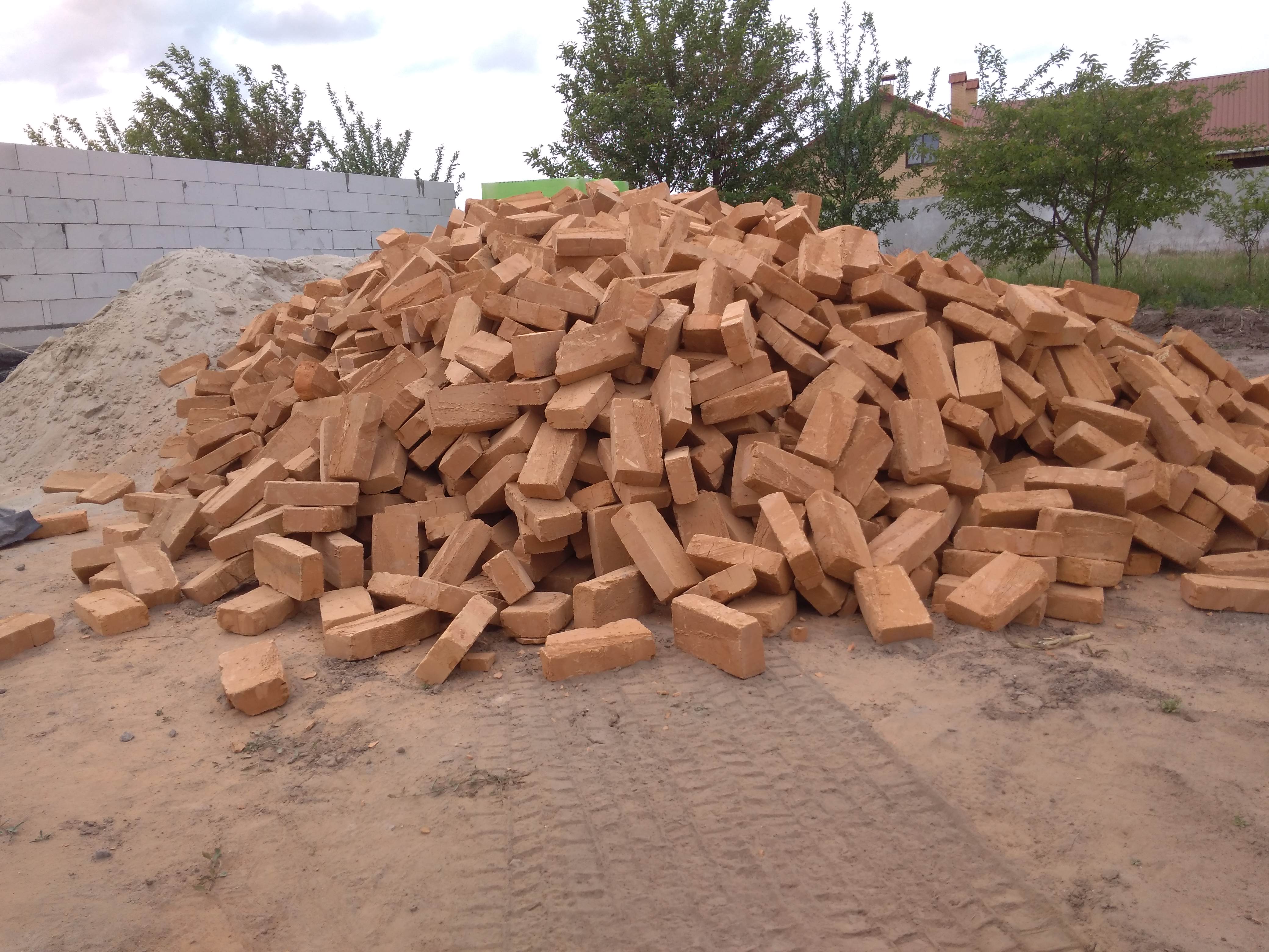

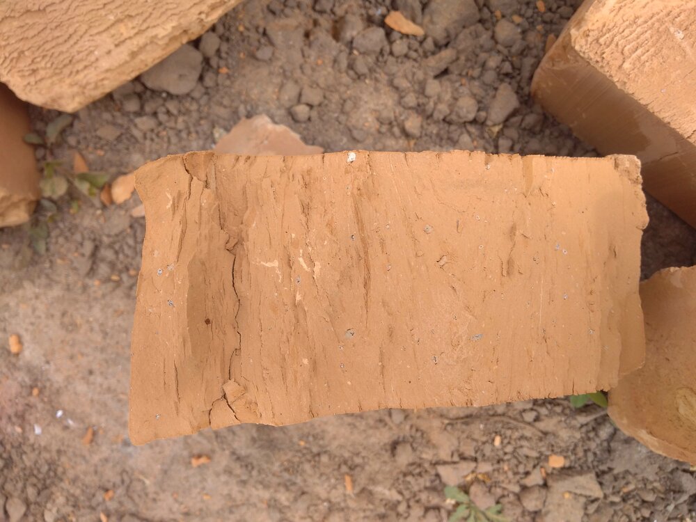

Разгар майских выходных, нужен кирпич...
На фирмах если и берут трубку, то отвечают, что с кирпичом туго, и доставка будет не раньше 10-го.

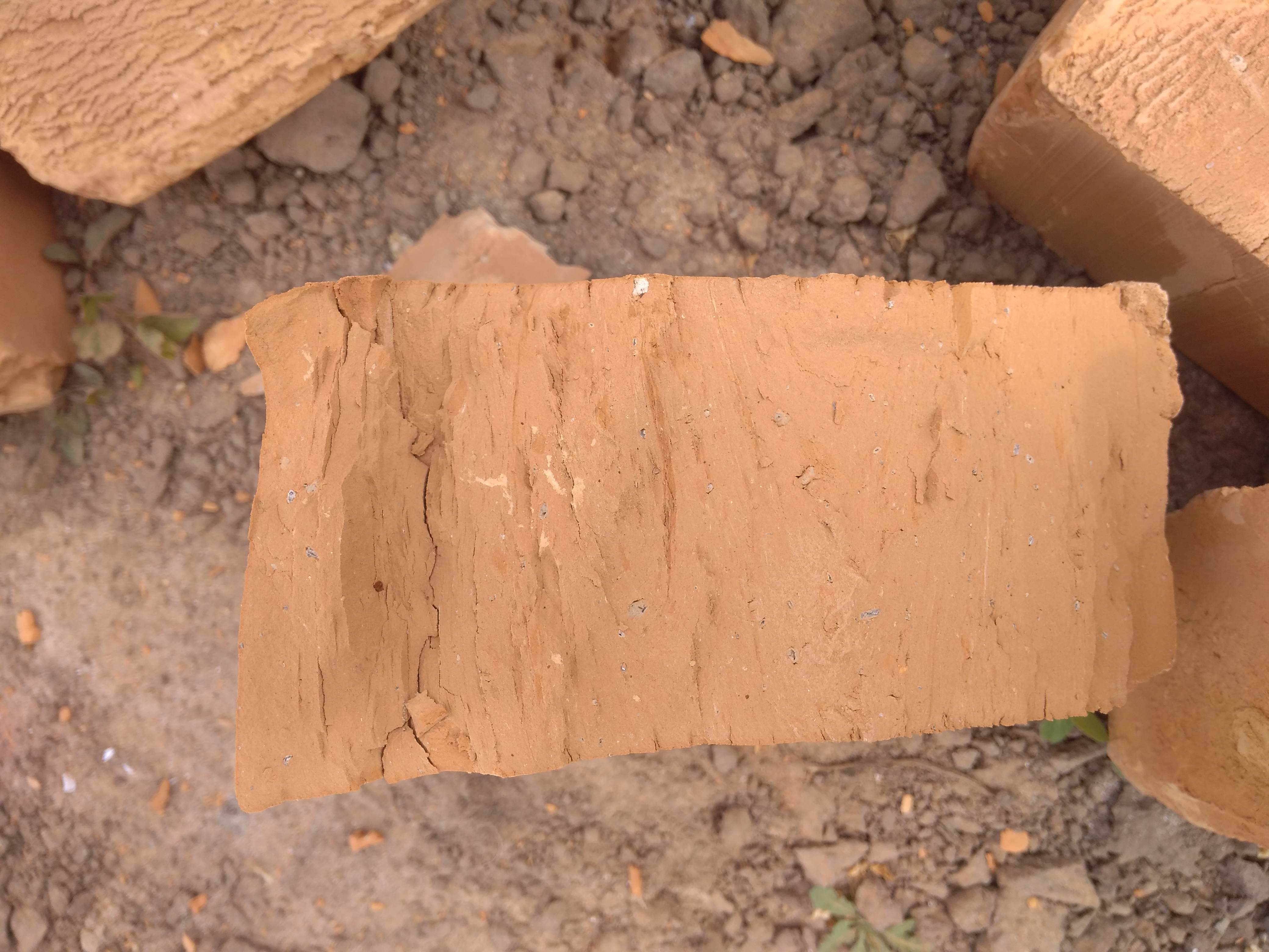

Едем на окружную, находим водителя, привозит через 4 часа кирпич из Монастырища. ( Его нам рекомендовали строители как крепкий кирпич)
Привез, высыпал навалом на песок, боя мало, фото прилагаю.
Водителю рекомендация за оперативность

Высота стен уже 1,20 от нулевого уровня
Муж принимает участие на каждом ряду армирования
на перестенки?
А зачем именно полнотелый? Класть его - ещё тот ад, геометрия -ммм, слоя штукатурки будут, или это на вентканалы?
встречный вопрос зачем на вентканалы именно полнотелый?
А зачем полнотелый?
Рекомендация конструктора
Добавлено через 45 секунд
на перестенки?
Да, на перегородки

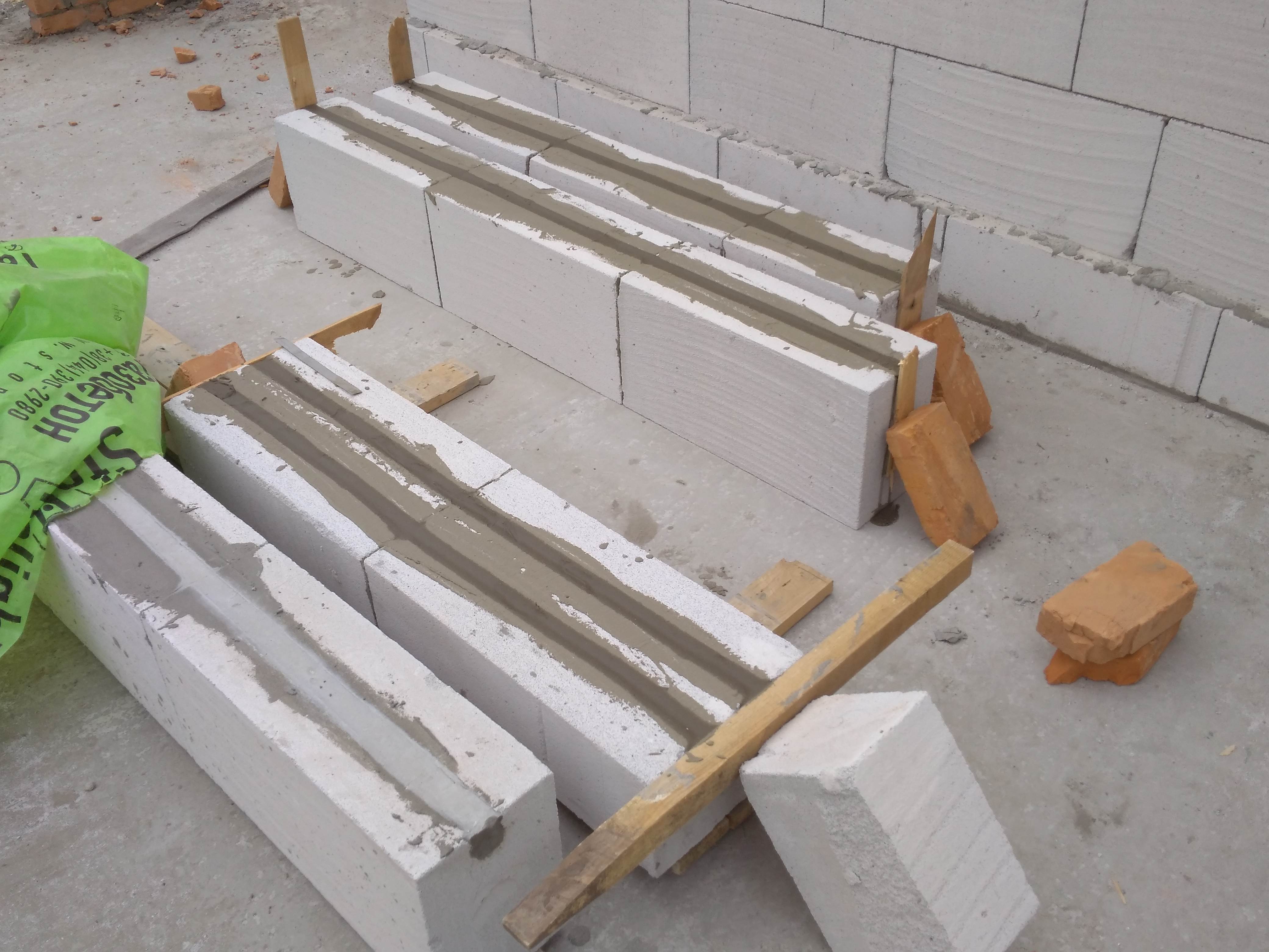

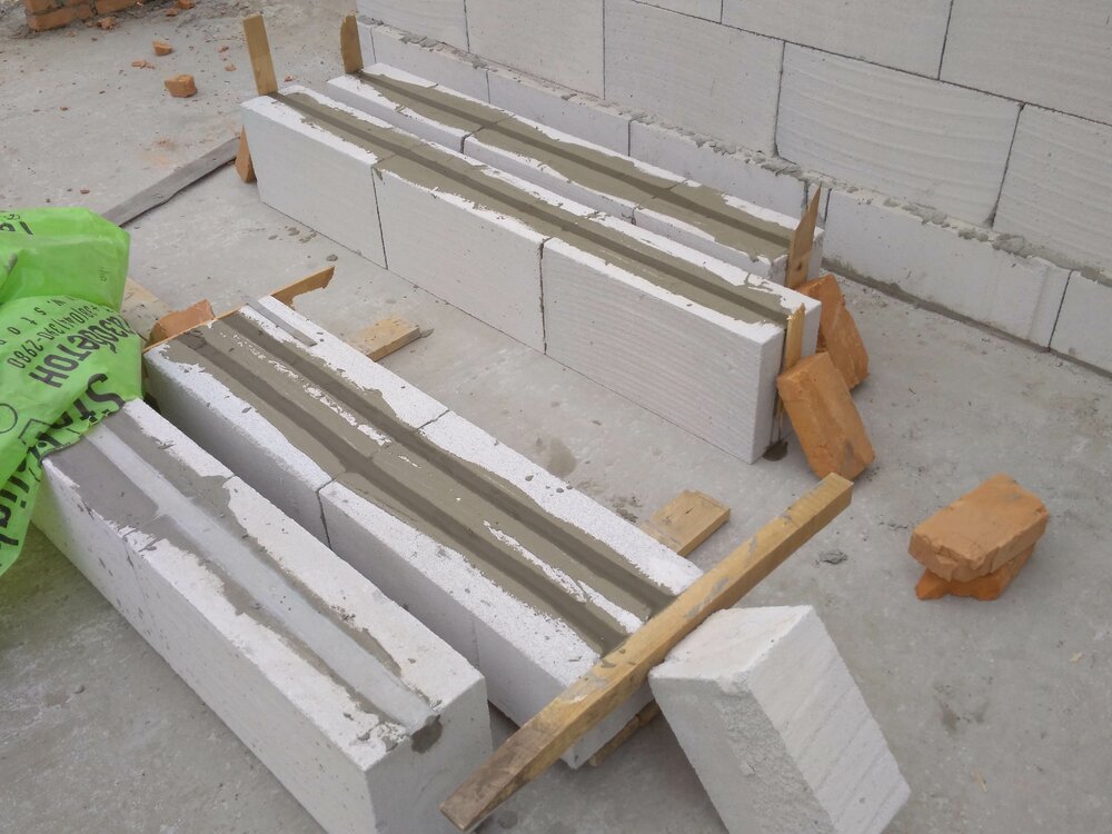

Растут стены, начали заниматься перемычками.

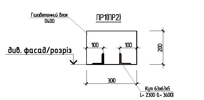

На узкие проемы изготавливаем перемычки путем склеивания и армирования блоков. Т.е. положили на ровное место, склеили, проштробили 3см штробу, залили клей, утопили пруты. По проекту армирование двумя прутами ф12, но бригадир очень настаивал перестраховаться и проармировать еще и боковые стороны, ок мы согласились. Итого в каждой перемычке 4 прута.
На широкие проемы вместо арматуры используются два 63-х уголка. Делают прорезь и немного срез по плоскости блока, чтобы уголок утопился в блок заподлицо.
Перемычки заготовлены и сохнут
