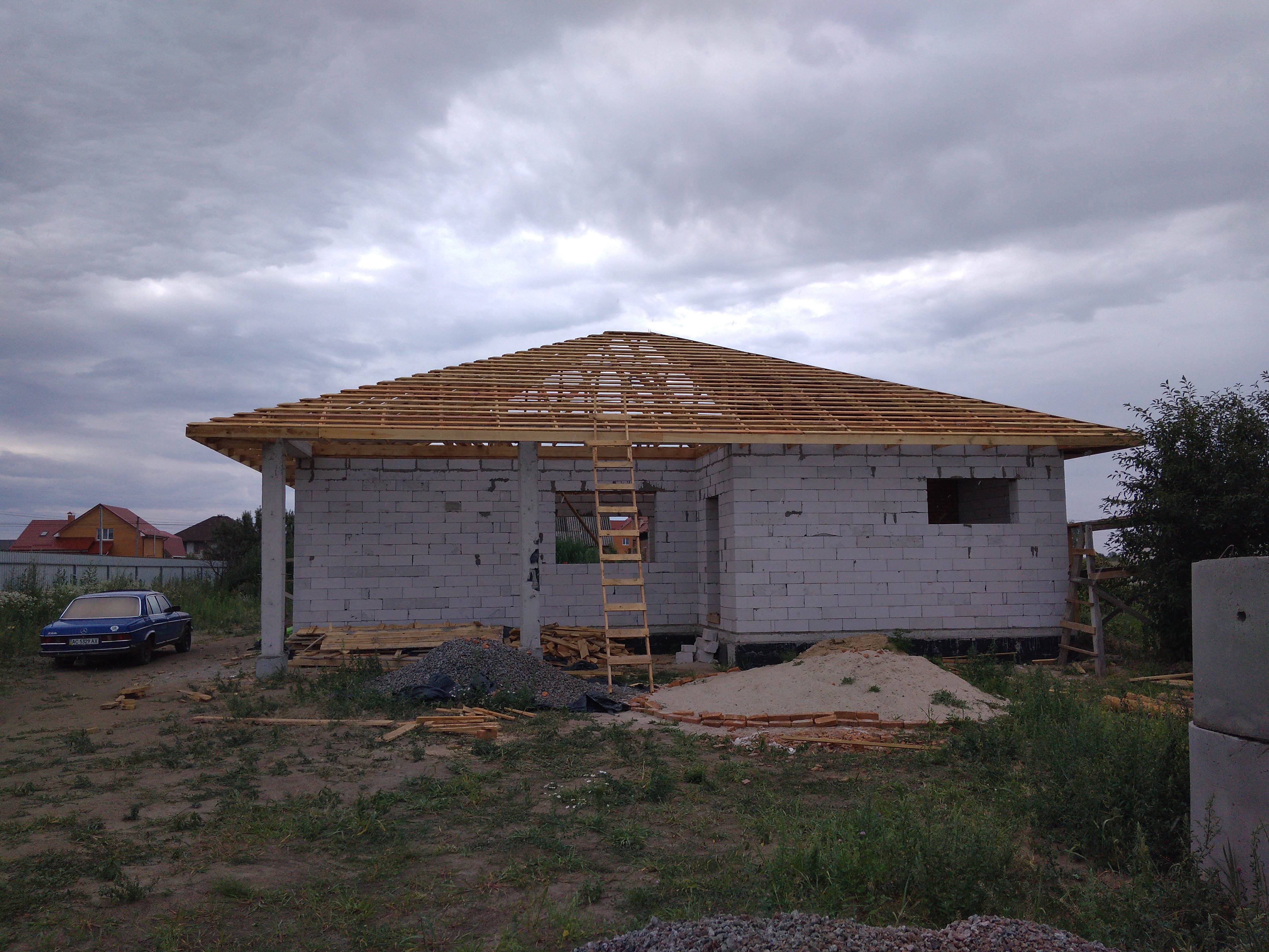

По итогу проделанных работ за 2 недели

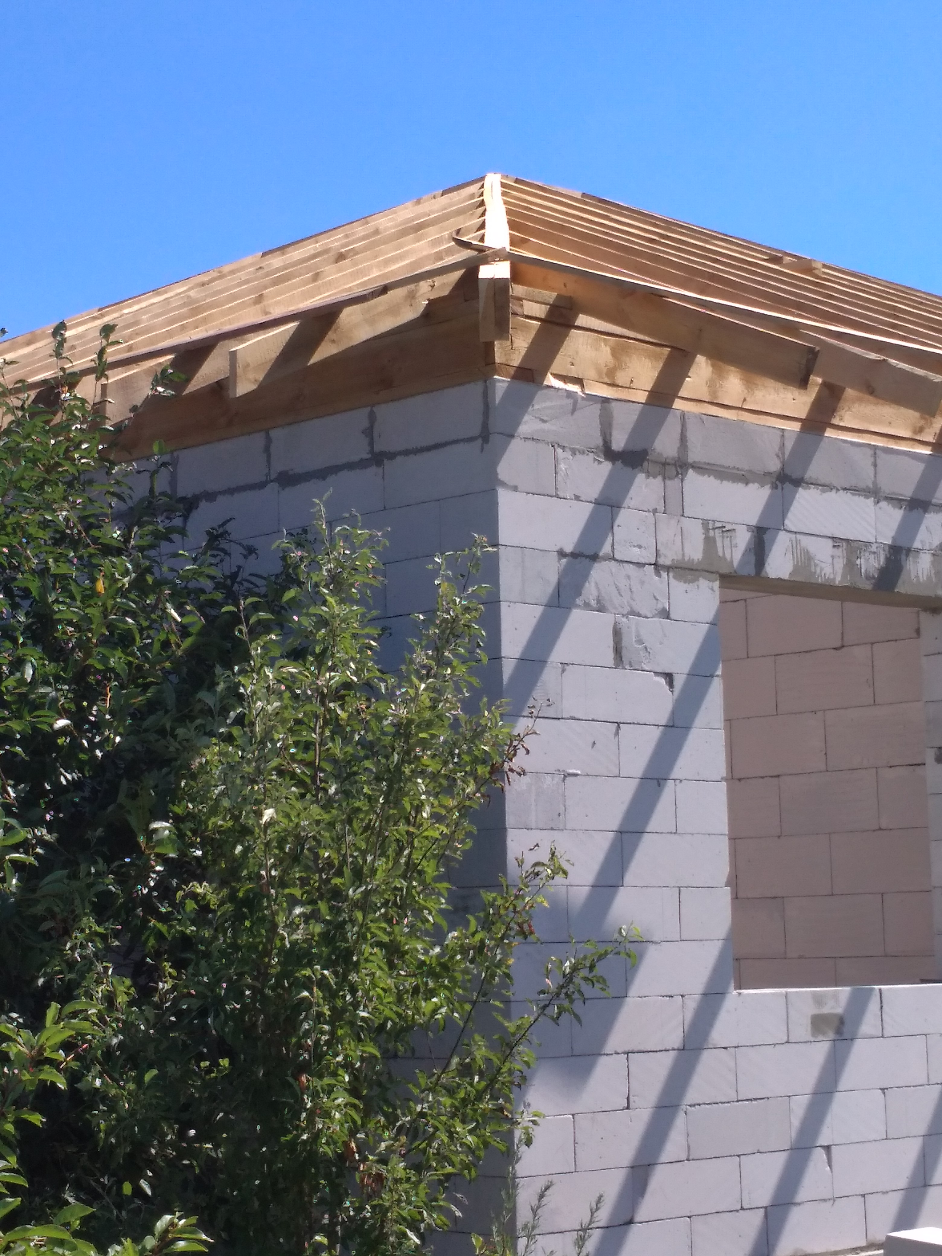

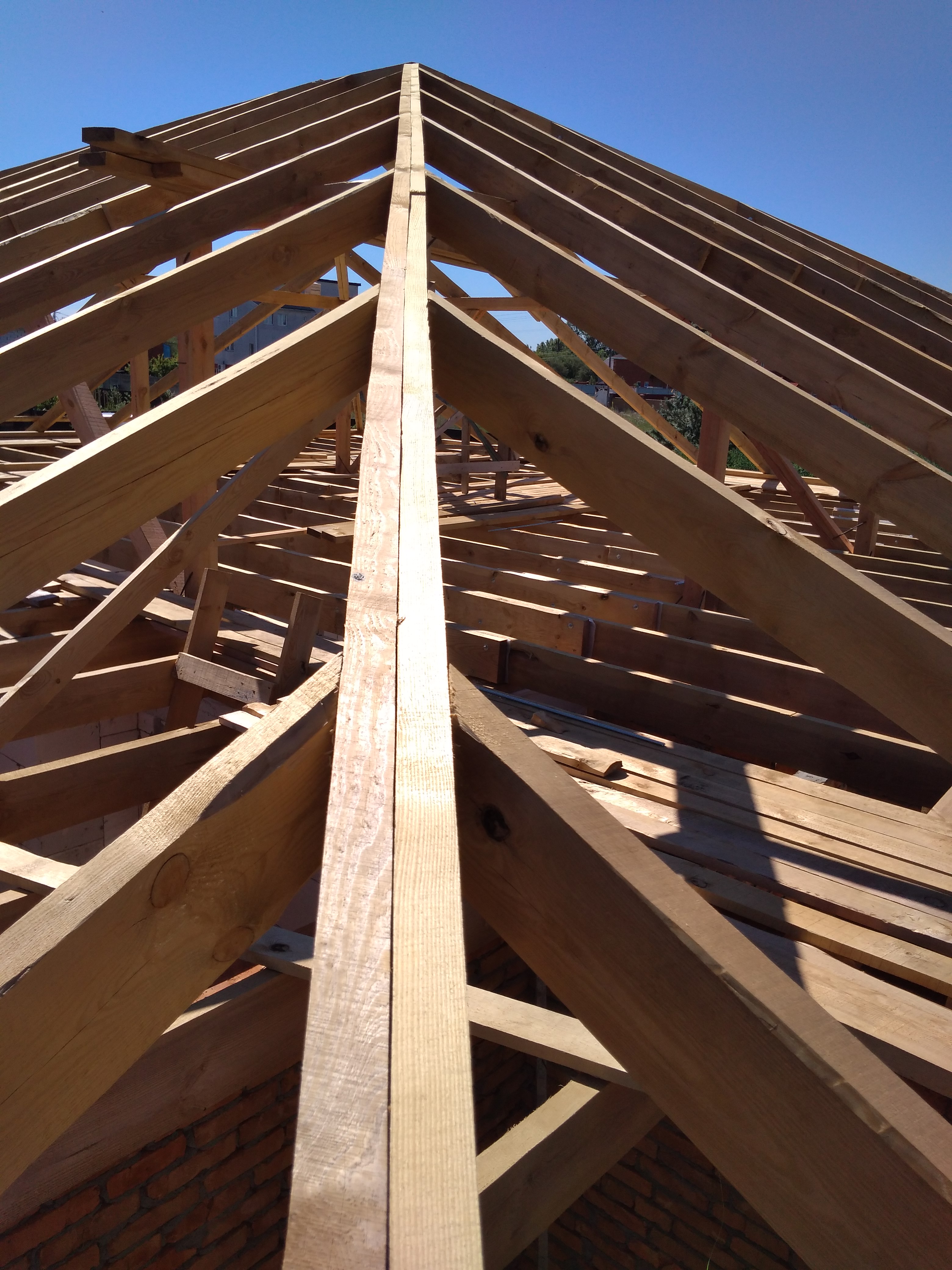

Переделали стропильную часть. Просто разобрали почти все, поставили новые ребра и на них снова выложили стропила.
На фото новое ребро, старое было в одну доску 150, новое в две по 200.
Лес сырой, его крутит прямо по ходу укладки, на все прогибы стропил

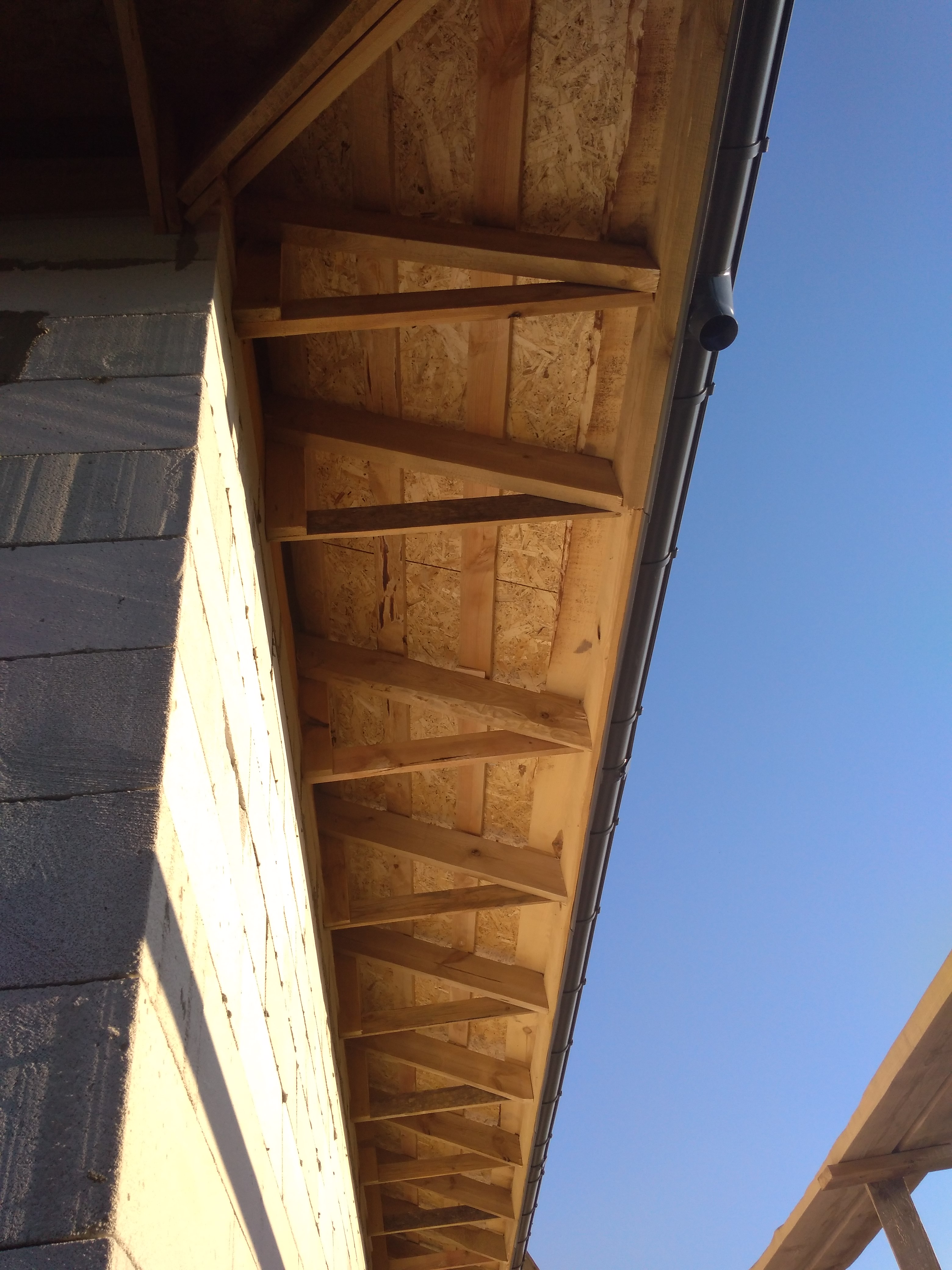

под обрешетку ребята подкладывают "дощечки". Посоветовали укрепить свесы, так и сделали.
Подрезали все свесы, набили обрешетку

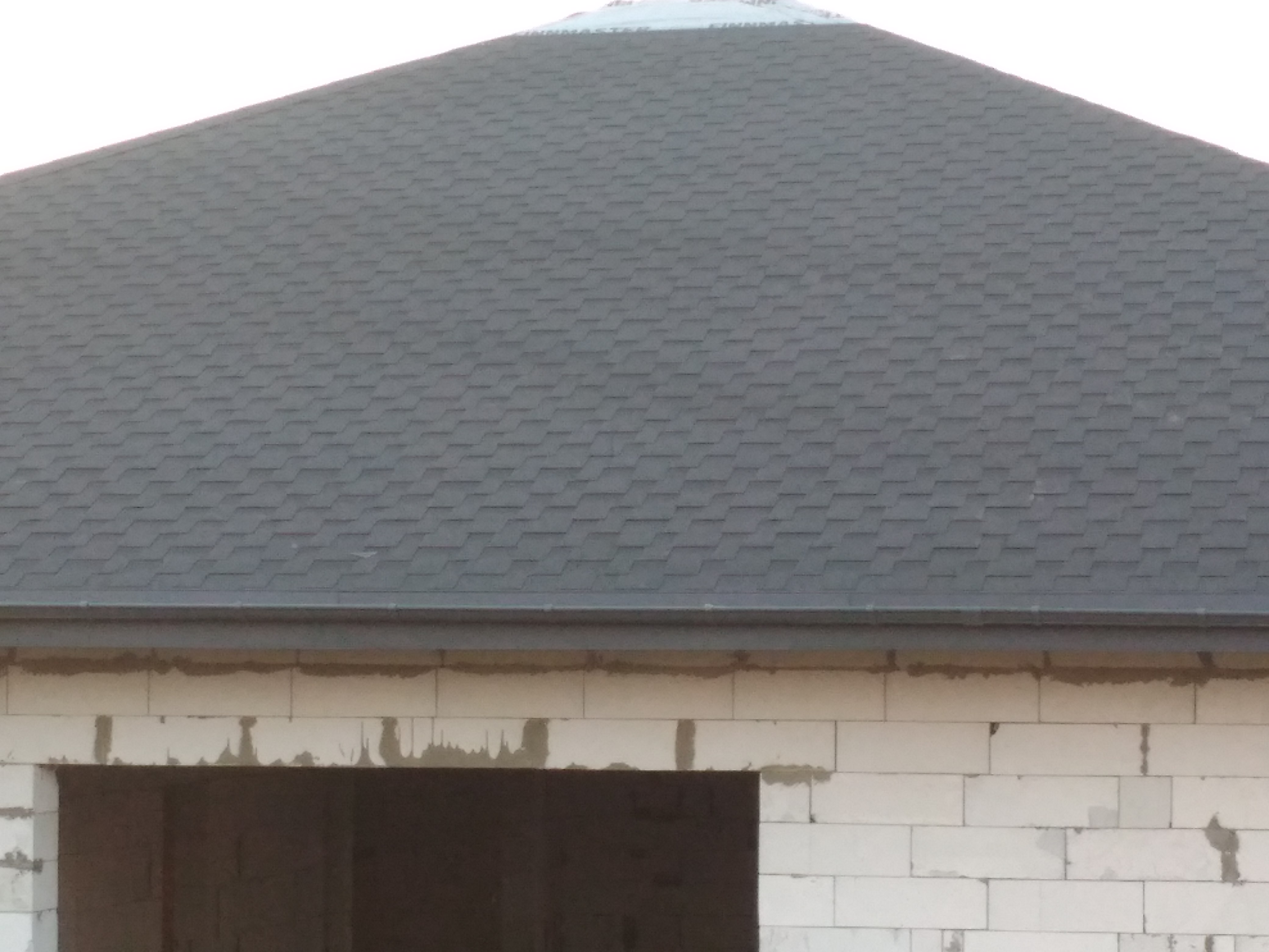

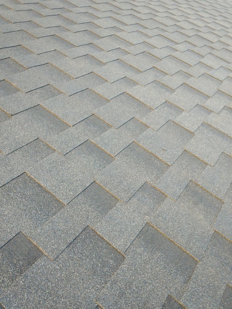

18/07 почти закончили укладку битумки. Почти потому, что мы еще аэраторы не привезли :oops: и не хватило пол-листа осб и 9 метров битумки, ну надо же...
Ну вот так сегодня все выглядит
Керабит Балтика Квадро
