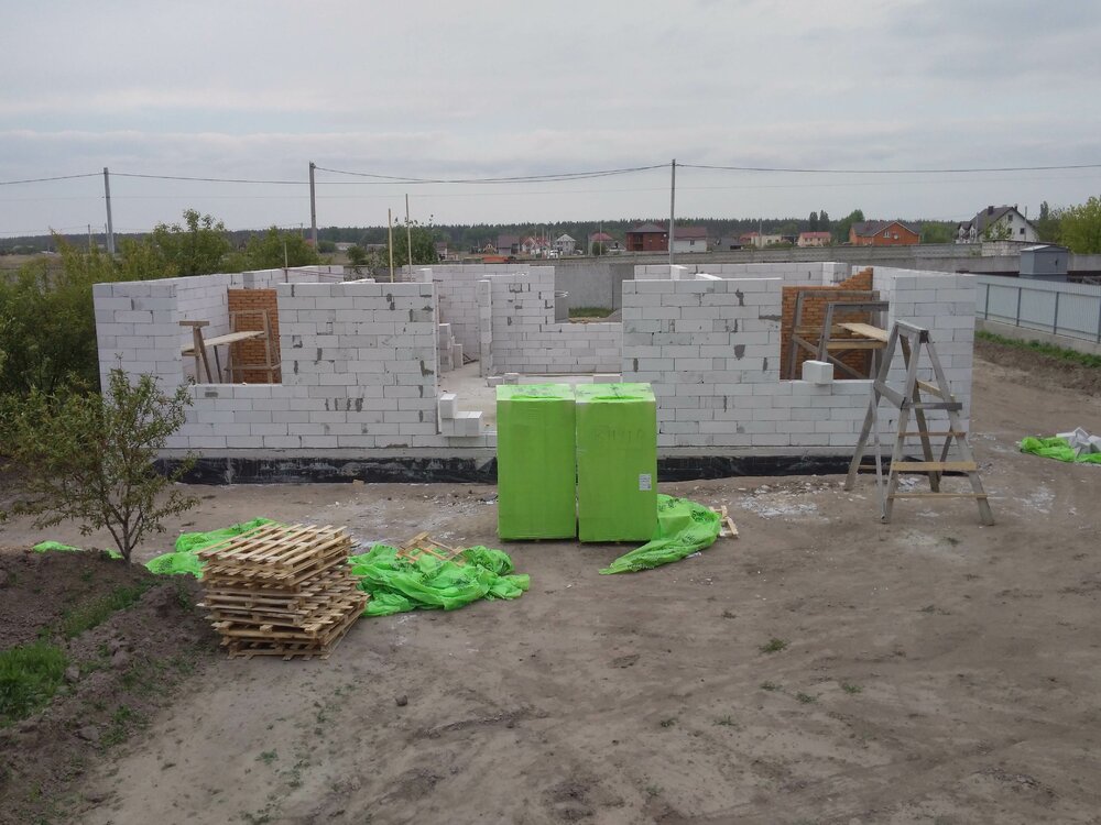

Начали класть кирпичные перегородки.
Погода - жесть, не май, а ближе к ноябрю...
На выходные обещают холод и дождь, отпустили хлопцев домой в Новоград-Волынский
Кстати, ничего пока еще не изменили в проекте :) стены, проемы в исходном виде...

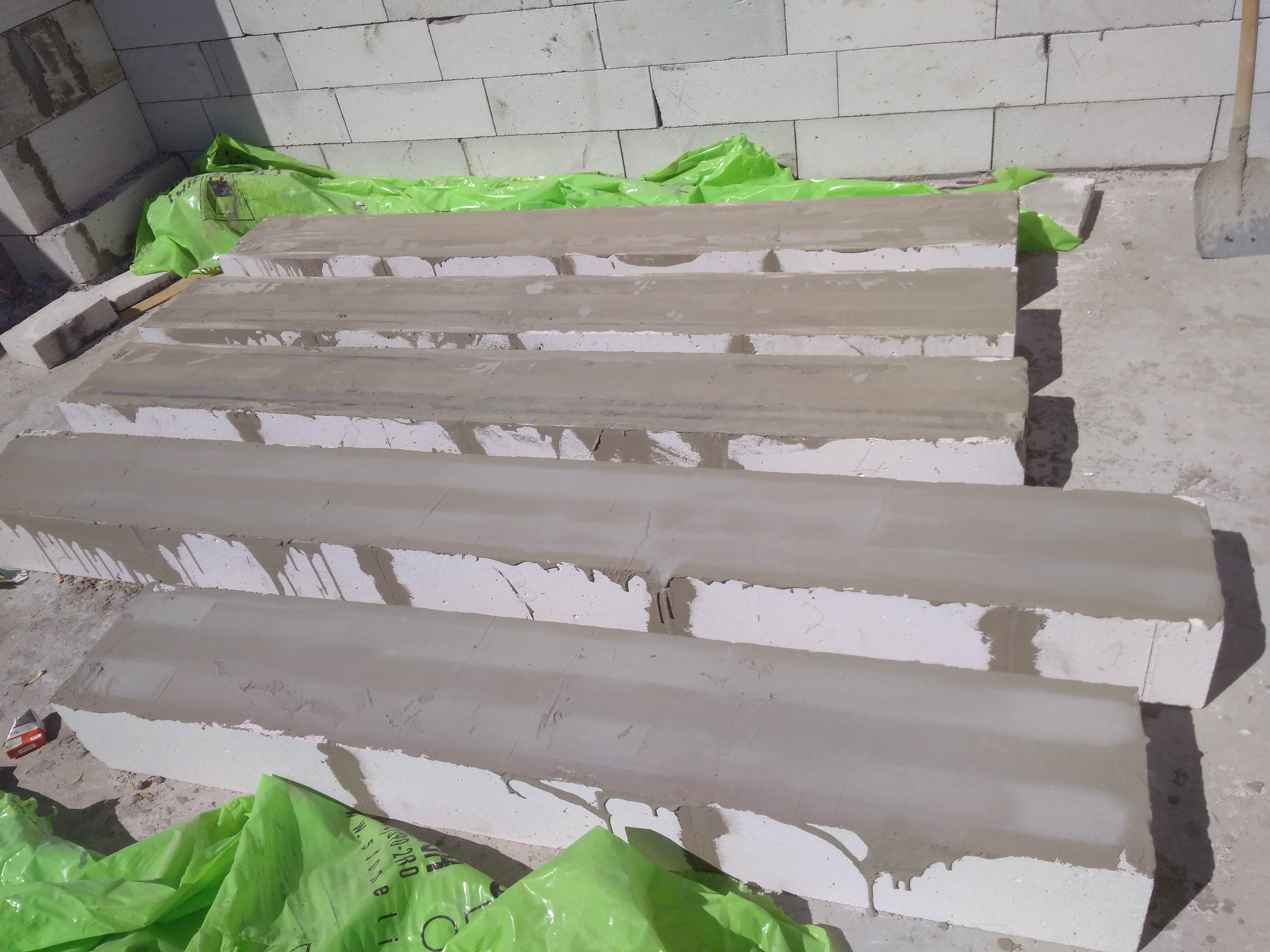

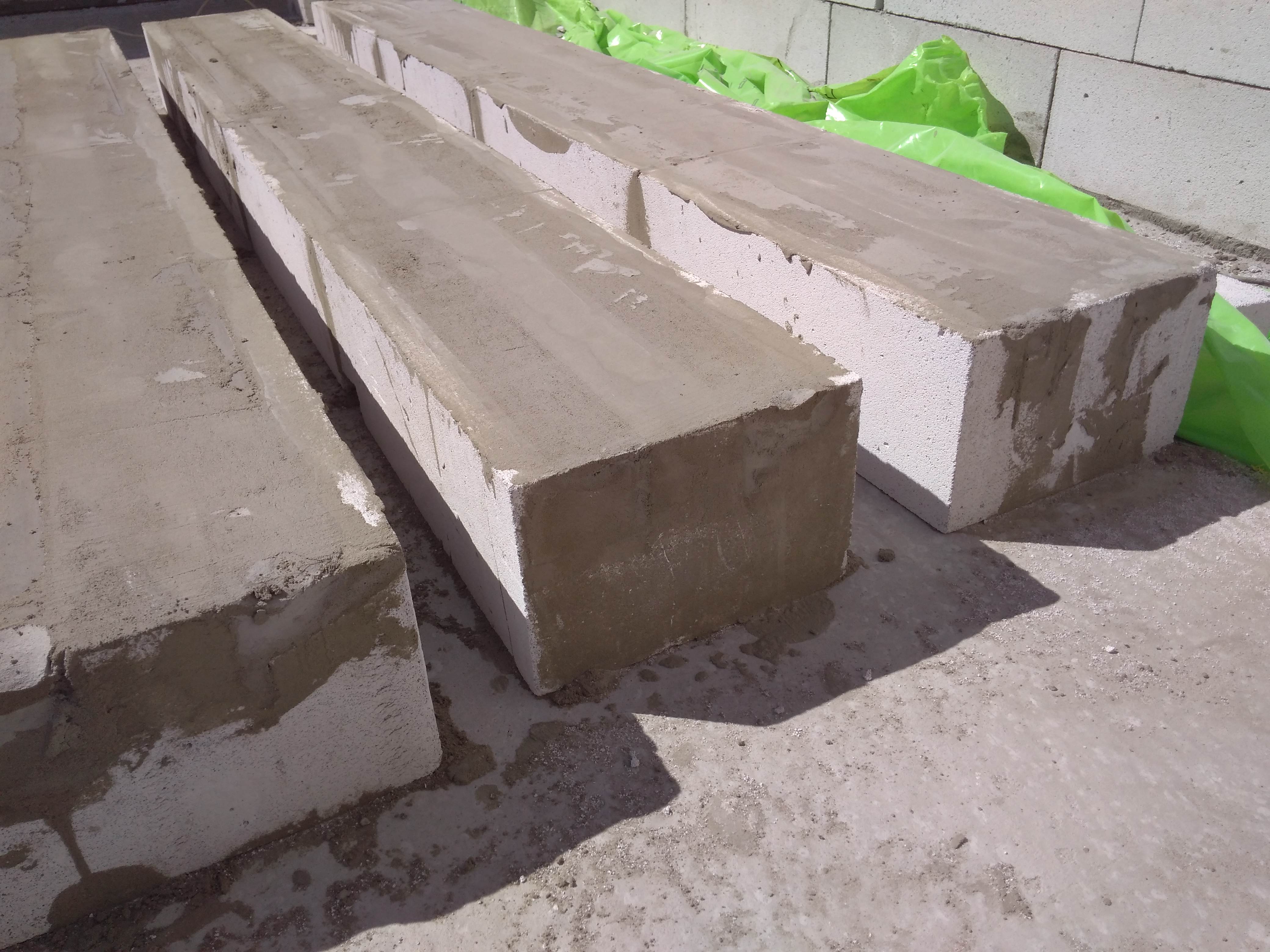

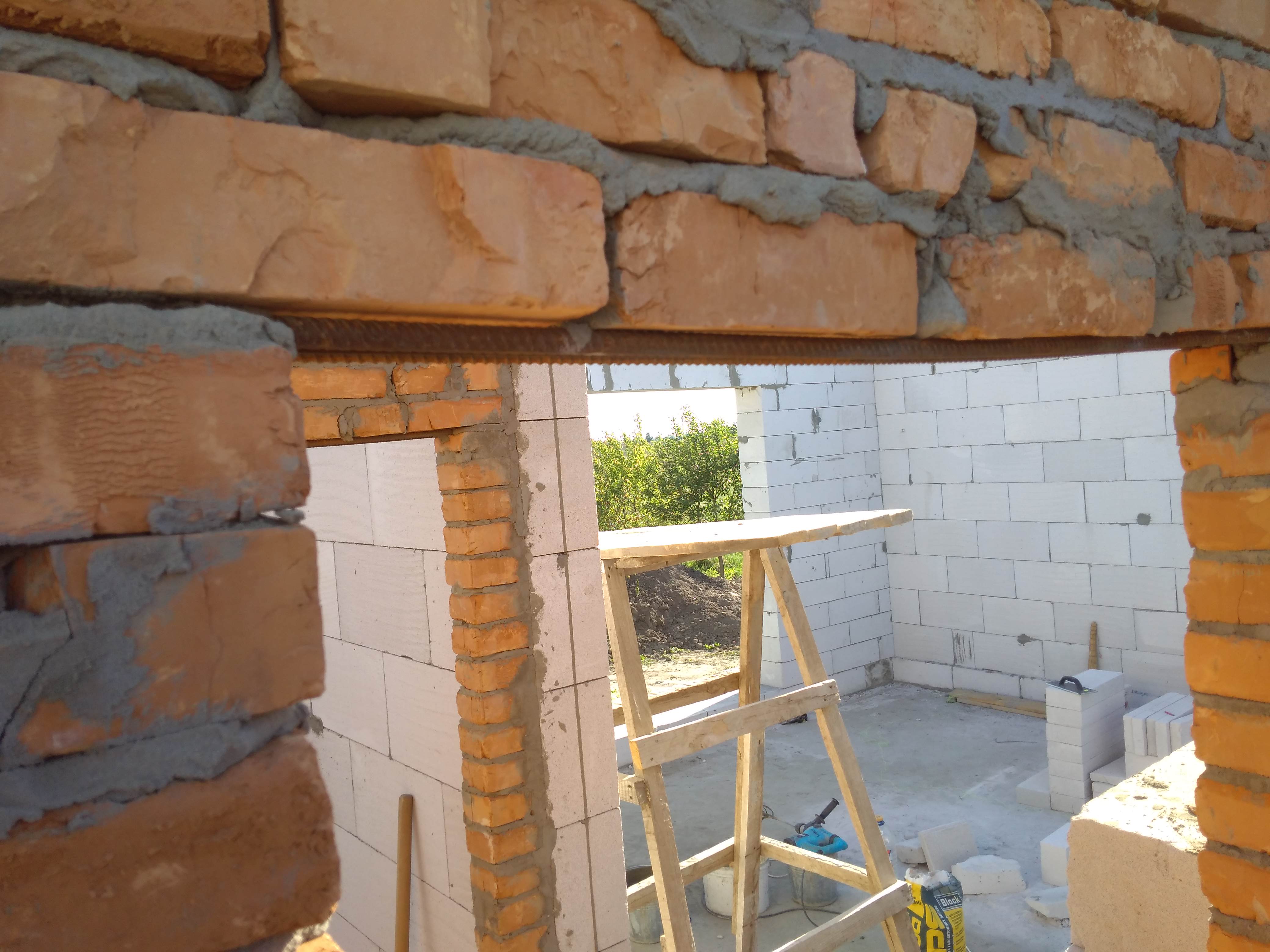

Выросли кирпичные перегородки, делаются кирпичные перемычки над дверными проемами. Укрепляются они двумя прутами арматуры ф12 с заходом на стену по 15см. На двух проемах работнички накосячили, поленились сделать подпорку и перемычка провисла дугой. И это не адет нам покоя, не смотря на успокоения прораба и конструктора :(
Про кровлю...оказывается импортер Керабит в Украине только один, он и заказывает музыку, т.е. устанавливает правила продаж. Если кто-то из его дилеров поставил на наш заказ бронь, то больше никому наш заказ продать нам уже не дадут! Не ну вы поняли? Значит один хитропопый дилер поставил бронь и теперь может нам какую хоч цену ставить, мы все равно от него никуда не денемся. Так и вышло со СтройСкладом. Но я ж не угомонюсь :-) звоню в ДомОз, объясняю ситуацию, мол простите нас, мы случайно налево сходили :-) дайте цену лучше, чем
у конкурентов! Ребята обещают сделать все возможное...

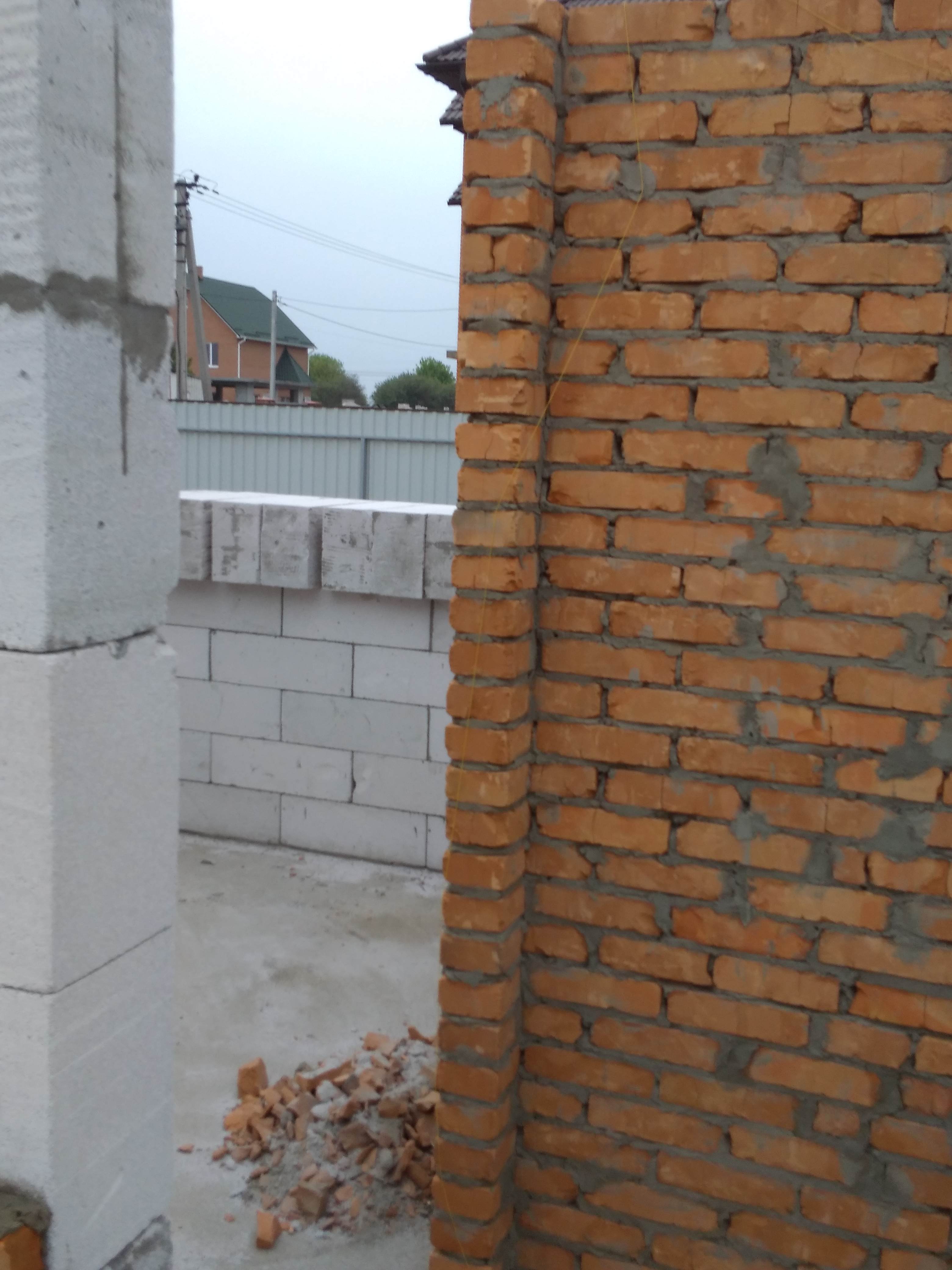

Как-то стремно выглядит, я бы переделал.
Точнее заставил бы работничков переделать.

Провисшие перемычки не дают нам спокойно спать...

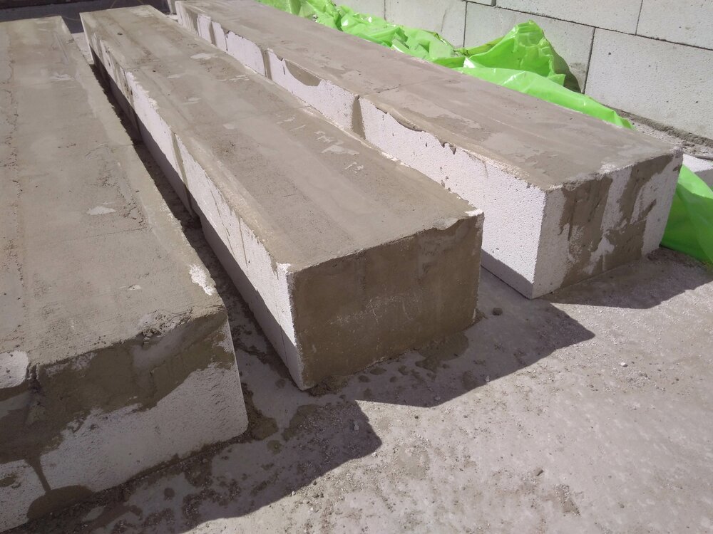

Тем временем монтируются перемычки на широкие проемы окон...

Муж привозит свежие фото нашего ночного кошмара - перемычки... я уже в панике...

Звонок от бригады "Вы не могли бы приехать рассчитаться, за выполненную работу? Мы стены выгнали, а армопояс делать не будем!" :o
Вот так вот прям.. утро... суббота... ничего не предвещало мне такого нежданчика...
Почему? Оказывается они рассчитывали остаться на крышу (хотя мы даже расценки их не спрашивали и сроки их пребывания у нас не оговаривали после кладки стен). А я видите ли такая подлая, тендер поставила, людей других ищу. (хотя им еще в тот же день было сказано, что работы после армопояса больше нет)
Я сначала "расстроилась", а потом успокоилась и думаю "ничего себе как мне несказанно повезло, люди решили, что им оплата за выполненную работу не нужна, что они хотят, собрать быстренько вещички и умотать! И к тому-же получить отрицательный отзыв на "всеработниках". Ну я им так и объяснила, что не буду же я на столько наивна, оплачивать как порядочная 100% работ людям, которые мне сейчас такую свинью подкладывают и останавливают работы на неделю, пока я новых работников найду... Поедут они домой не солоно хлебавши..
Подумали они, и решили мы вместе, что сделаем вид, что утреннего разговора не было Ж-)
Оплатили мы им 80% от сделанных работ.
И к тому же, перемычки переделали :rolleyes: чего-то там разобрали, вытащили старые пруты, вставили как-то туда новые ровные и с бОльшим заходом (а то предыдущие на 11см заходили), чего-то там подмазали, подперли..красота!

Проще было купить готовые перемычки.
Проще готовый дом купить :) Но мы же не ищем легких путей :)

Пилят блоки под армопояс. Опалубкой для армопояса будет из блока Д500 по 6см.
Вяжут арматуру...

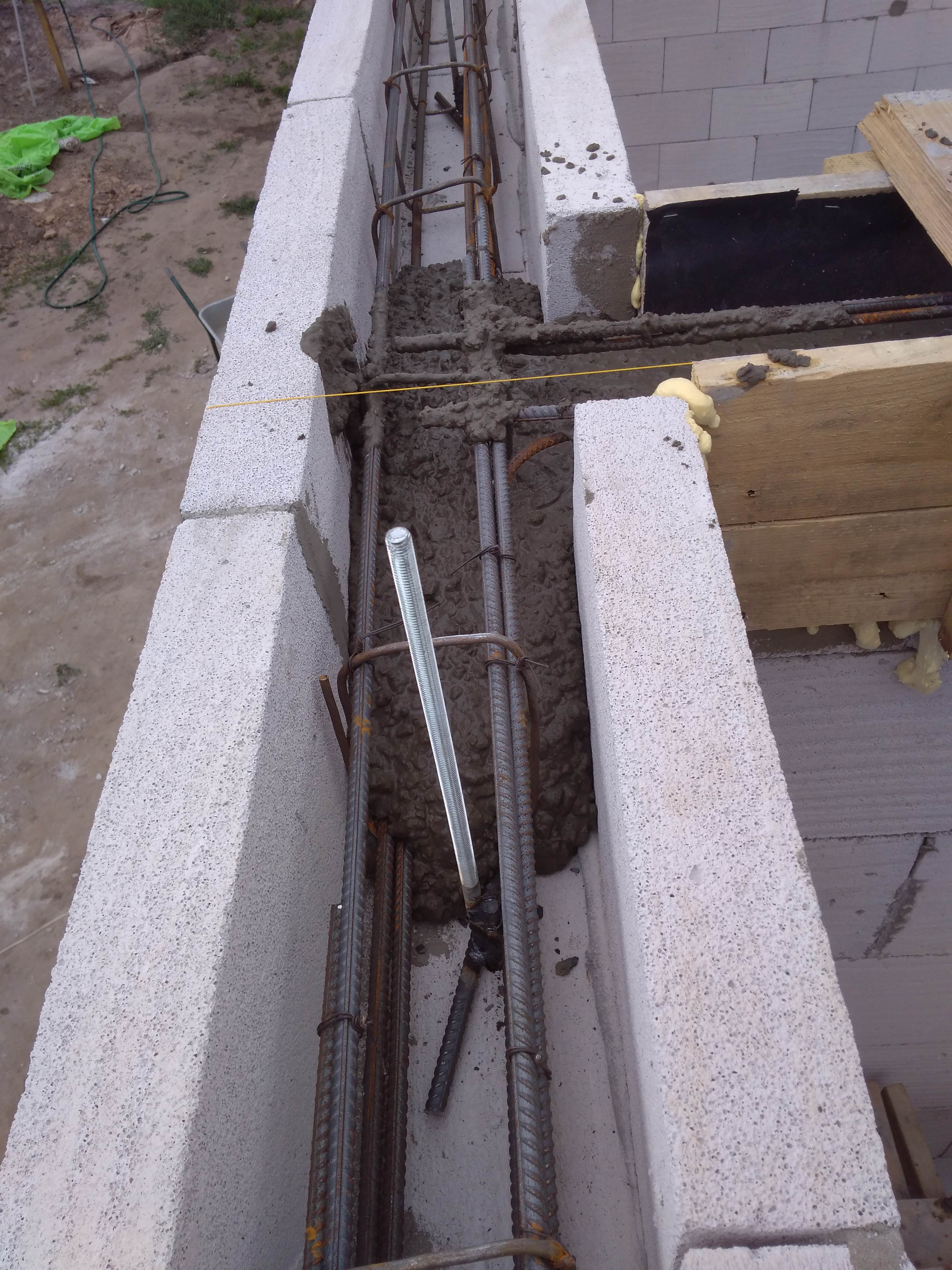

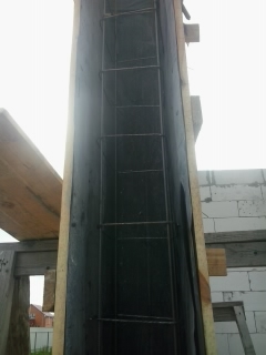

Поставили опалубку на колонны, связали арматуру в колоннах, уложили опалубку и арматуру в армопояс. Устанавливают опалубку для армопояса над террасой.
Шпильки будут приваривать поперек к куску 25см арматуры, хвостик загонять в блок, а над армопоясом они будут выходить на 12см.
Очень хотят завтра залиться, получить расчет и поехать домой :)

И к тому же, перемычки переделали чего-то там разобрали, вытащили старые пруты, вставили как-то туда новые ровные и с бОльшим заходом (а то предыдущие на 11см заходили), чего-то там подмазали, подперли..красота!
это страшно

это страшно
А конструктора это не смущает...даже не знаю как к этому относиться... я уже "забила"

Залили нам ребята армопояс... Убрали за собой участок, получили деньги и уехали домой.
Ну вот и все, второй этап закончен, можно подбить итоги
Газоблока около 53 кубов
Кирпича 3 тыс штук (почти ничего не осталось)
Клея 76 мешков (16 мешков пришлось докупать из-за всех переделок)
Арматуры около 1тонны
Сухого бетона 4 куба
Денег на Стены + армопояс 5840$
и проплачено материалов на крышу почти на столько же...фух, крыша это будет еще тот рывок
