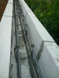

Пилят блоки под армопояс. Опалубкой для армопояса будет из блока Д500 по 6см.
Вяжут арматуру...

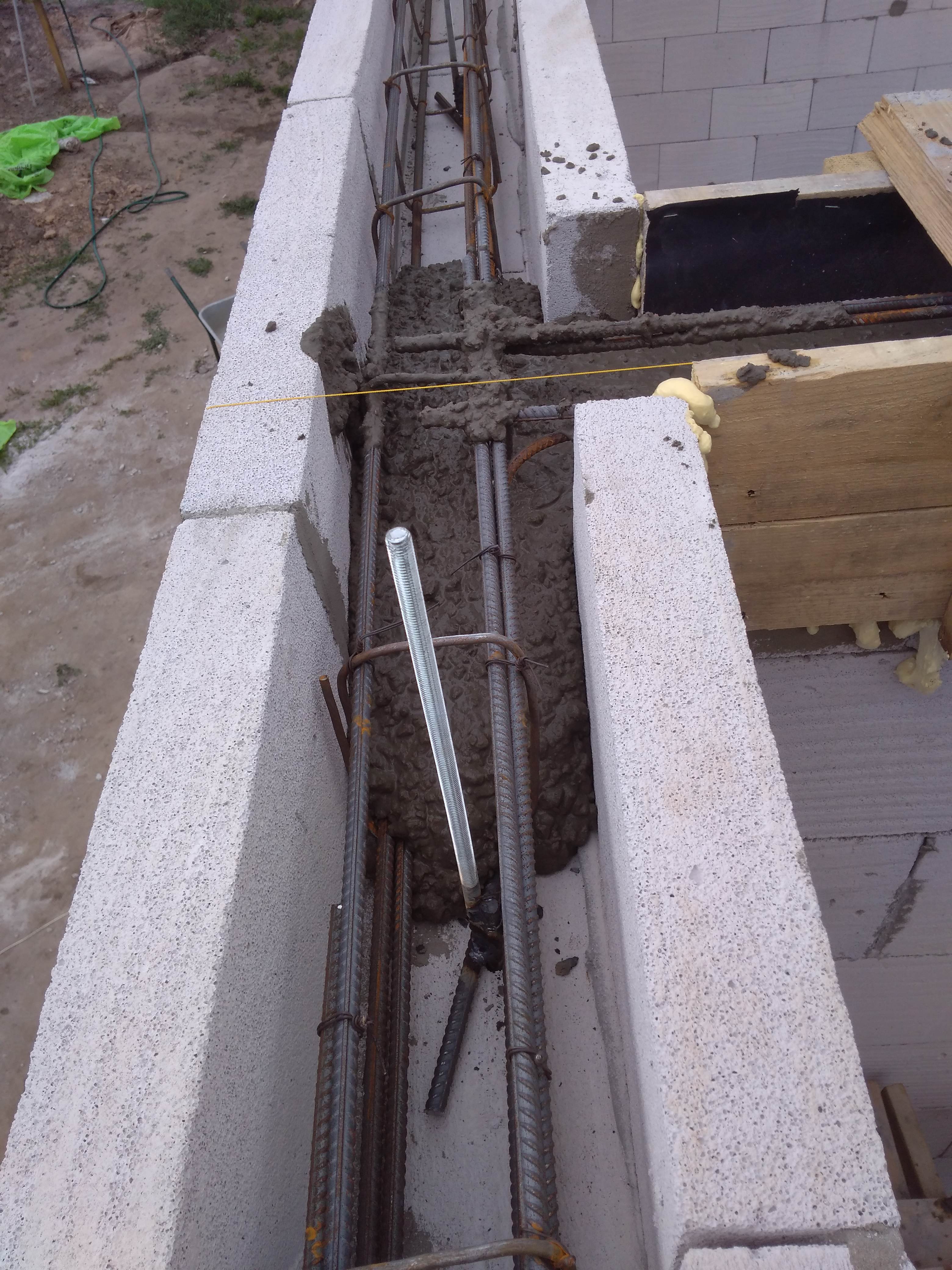

Залили нам ребята армопояс...
Блоки, полоски по 6см под армопояс, клеили к нижнему ряду по типу опалубки, или делали U-образные?
Короче как оно выдержало и ее Не разнесло мокрым бетоном?

Да, делали по типу опалубки.
Не разнесло наверное потому, что не насосом заливали, а сухой бетон (так и называется, стоит 1500грн/куб с доставкой), замешивали в бетономешалке и ведрами поднимали, и вручную заливали. На наш периметр 90м (вместе с колоннами) ушло 4 куба сухого бетона + 190грн/метр за работу по армопоясу, включая резку блоков
