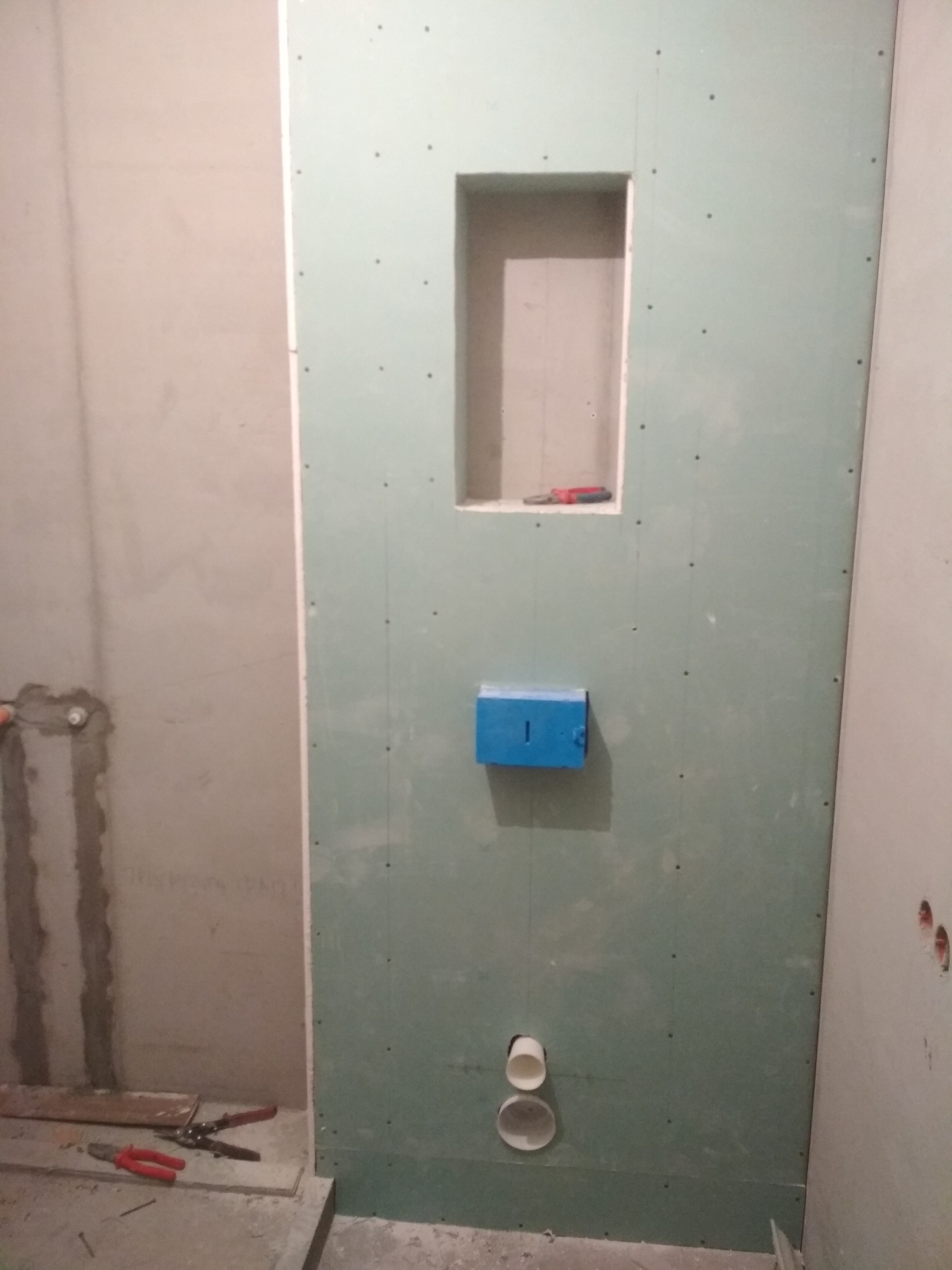

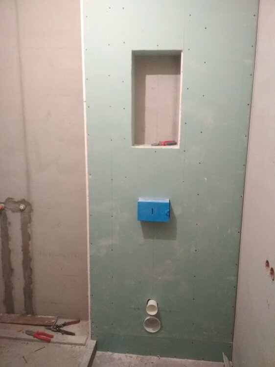

Маю такий короб, де заховав інсталяцію і комунікації. Питання: як розкласти плитку?
Якщо по центру інсталяції робити шов, то лівий ряд плиток буде вужчий на см 5 ніж правий.
А якщо зробити однакову плитку, то шов "втече" від центру кнопки, унітазу і полиці. Думаю, що краще шов по центру інстанції, правильно? IMG_20210108_153549.thumb.jpg.681e57f9d249fe452727fc756ceee34c.jpg

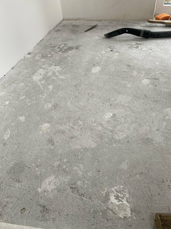

Уважаемые форумчане, правильно я понимаю, что на такой пол класть плитку нельзя и мой удел металлической щеткой и шпателем отдирать гипс от стяжки
Ну это ещё очень приличный пол.
Для полного фен шуя можно пройтись черепахой.
А стяжка каким способом делалась?
Стяжка ручная со щебнем, Мастерок делал. То есть, убираю ляпухи и черепашкой вместо щетки. Верно?
Підтримаю : не самий гірший варіант. Чистити тіко дротяною насадкою , см марочна міцність буде максимум 150, чашкою можна начударашити.
Наскільки дешевше і простіше було все вкрити плівкою( але пізно).
Так если бы гипсокартонщики хоть словом обмолвились о том, что накрыть нужно... Действительно поздно. Спасибо за советы. Пока вручную чистим. Потом грунт СТ, верно?
СТ лучше заменить на бетоноконтакт или кварцевую грунтовку
Вы классно укладываете ФЕМы,ну а тут ляпнули херню,если не шарите,то лучше помолчать.
По теме,просто пошкрябайте шпателем крупные ляпухи,ничего у Вас страшного нет.
