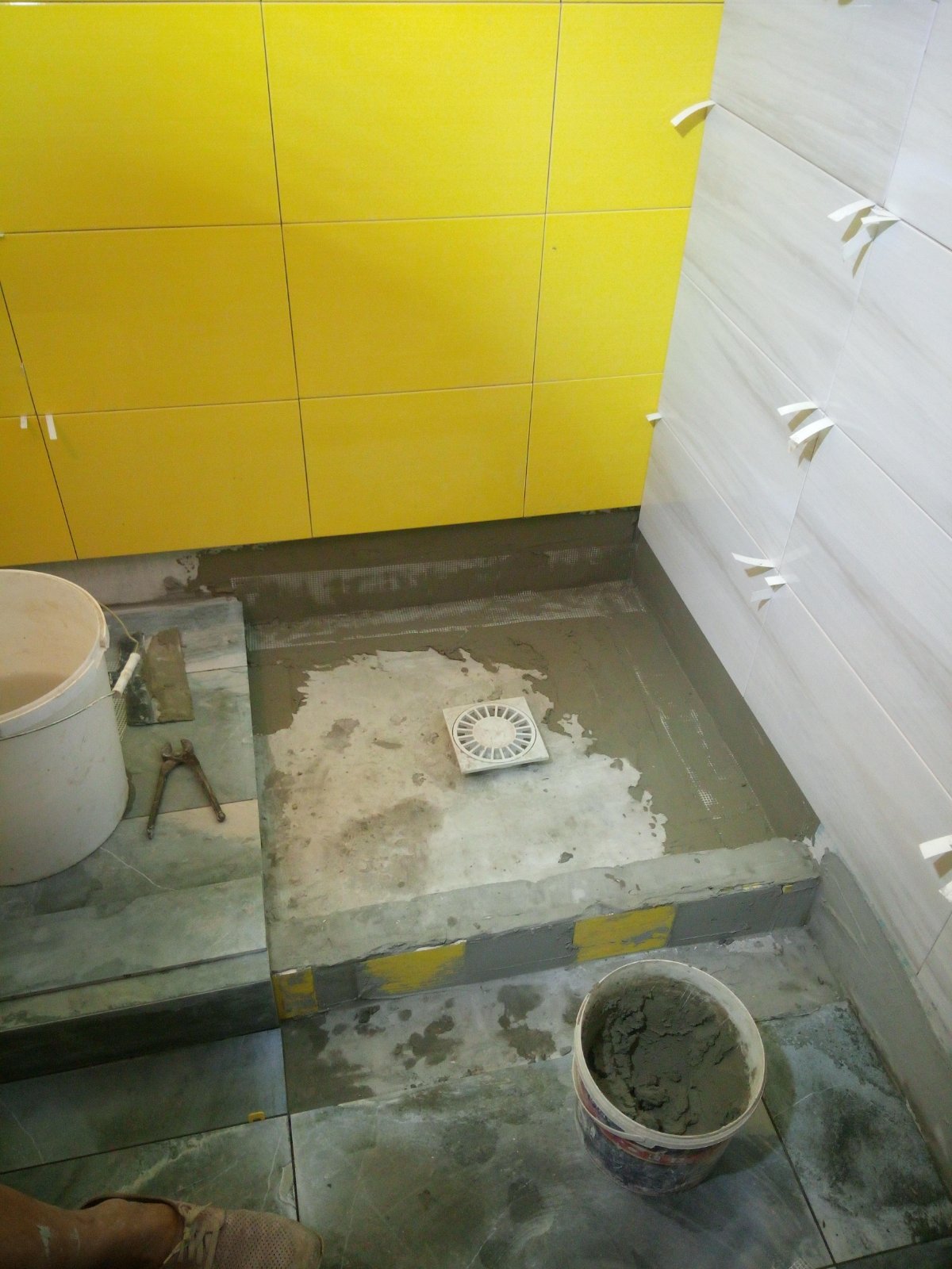

IMG-8c8b4fb7ea10a0636d970835c1df700d-V.thumb.jpg.5c35c174a0ea60e4897234ae0dd8ec61.jpg
Вы сможете вживую показать укладку со швом 1мм?
Щойно зайшовши на кухню , згадав Ваше скептичне запитання , задане звичайно із за цікавості побачити покладену плитку, зі швом 1мм.
Правда не знаю як Ви по фото зможете визначити що шви мають 1мм. , може таке фото Вам допоможе.
Нет там 1мм
А особенно ярко это видно на последнем фото.
хорошо если 2.
Хорошо бы еще провести рукой по поверхности.
тем более с такой разбежкой плитки.
П.С. На фото плитка изготовленная методом пресования.
Какой нафиг 1мм с её геометрией и планетарностью.
Тут вопрпос даже не в том что возможно или нет. Вопрос в том что бы заказчик еще согласился за такую работу платить соответственно. Смысл находить себе головную боль чтоб заработать столько сколько и на обычной укладке обычной плитки. Мне лично еще такие не попадались все хотят за обычную уплату супер пупер панты. Так зачем оно нужно ?
Нет там 1мм
хорошо если 2.
Ну немає, значить немає , Вам видніше.
ПС... Відстань між плитками 1мм. але , так як плитка не ректифікована і на кінці має скруглення , і якщо дивитись в торець то немає 90° , то сформований з фуги шов має 1,8 - 2мм. Якщо , хоча б торці вивести в 90° , то шов буде максимум 1,4мм. Але я собі такої задачі не ставив , не варте воно тих зусиль.
Я замовник, готовий платити, тому і питаю чи реально добитися це з СВП, так як всі їми активно користуються.
З СВП это не реально. Только крестики.
Хороша плитка , гарно підготовлені основи, на які буде вкладатися плитка ( щоб ніяких доп шарів клею- полізе під свп , збільшить шов). І все буде як бажаєте.

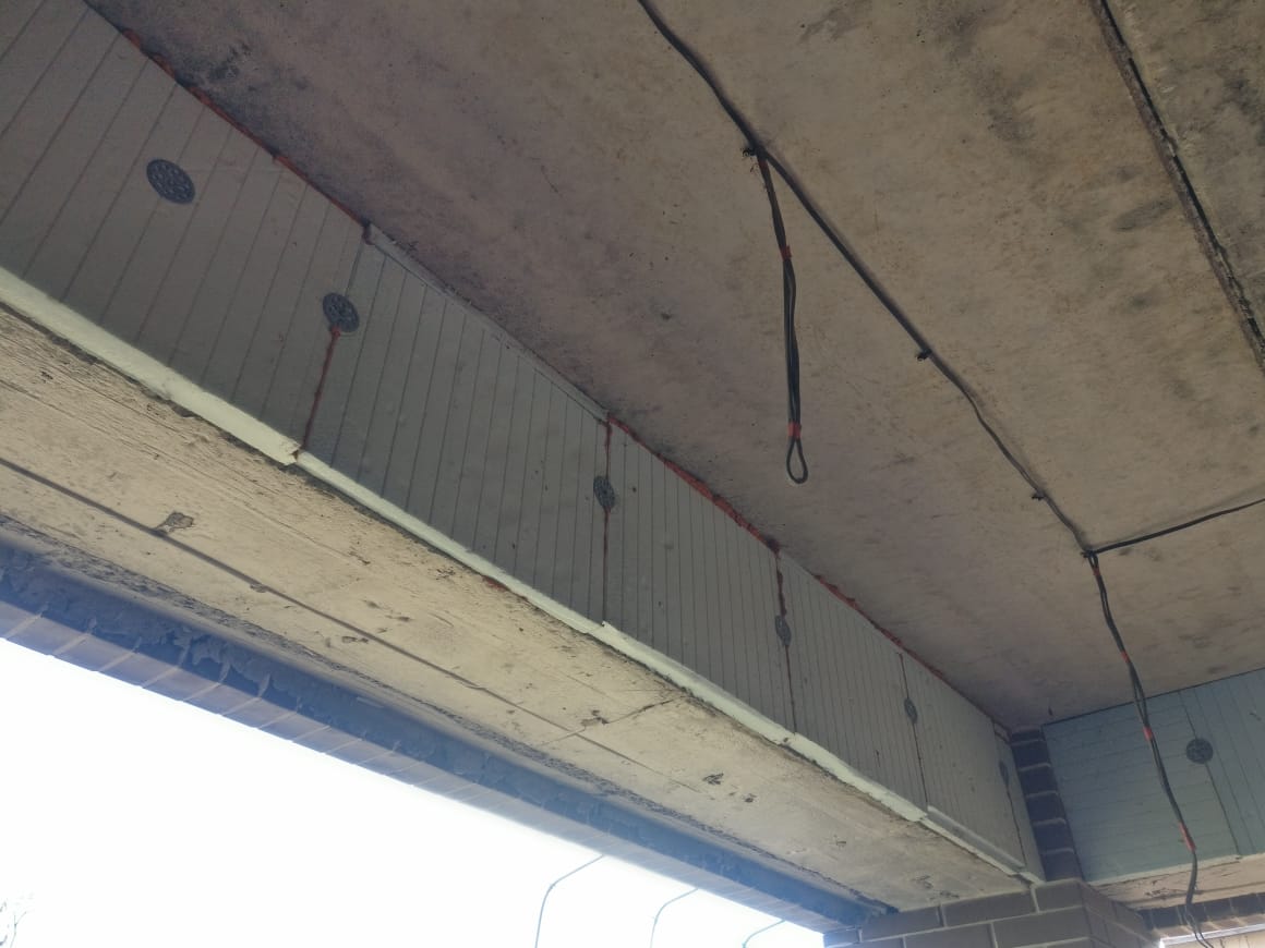

Нужен совет.
Хочу облицевать ригель мелкой плиткой под кирпич, по эппс. Беспокоит горизонтальная плоскость, как сделать правильно и надежно?
Эппс буду клеить на клей-пену, затем фиксировать зонтами, а вот дальше одни вопросы.
Нужен совет.
Я в подобных случаях штукатурю потом только плитка. Что будет если сразу плитку не знаю.
Нужен совет.
Дальше клейте сетку фасадную штукатурную ,штукатурьте и клейту плитку ..
