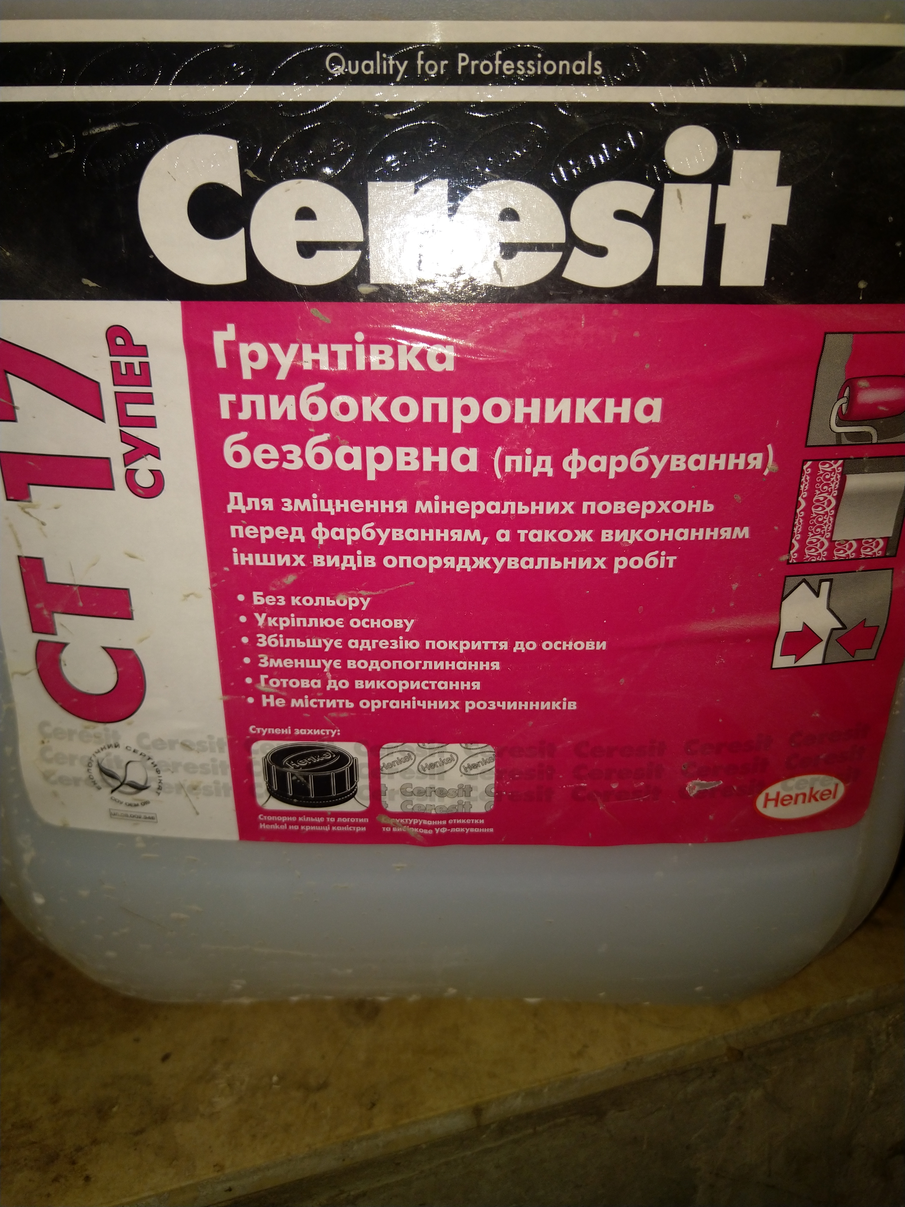

Хочу уточнить под СТ подразумевается Церезит СТ -17 или другая грунтовка? И что не так с бетоноконтактом?
Спасибо, закидали шапками.
Верно
С ним все так, но не в этом случае. Ответ кроется в самом названии, это контактный грунт по гладкому бетону под гипсовые штукатурки, но никак не по стяжке под облицовку. Он там не просто не нужен, но и может навредить, так как разрушается в щелочной среде.
Верно
Т.е по вашему гипс CaSO4·2H2O щелочью не является. Когда вы проходите по бетонному основанию грунтовкой это считается нормально, а когда бетоноконтактом тем же акрилом но более концентрированным с наполнителем кварцевым песком он разрушается под воздействием щелочи. Чудеса честное слово.
Та все так, просто бетоноконтакт имеет достаточно густую консистенцию и хуже проникает в тело бетона, создавая к тому же более толстую пленку полимера, что чревато отрывом пп от основания, но если вы вначале пройдете обычной грунтовкой наполовину разбавленной водой,а поверх бк, то последующий слой от основания уже не отодрать, даже если сильно постараться.

Монолитный бетон имеет гладкую,практически стеклянную,структуру,поэтому адгезия любых материалов к нему мизерная.Для того,чтобы улучшить адгезию,увеличить площадь контакта,раньше делали шприц,т.е. набрызг,но он менее технологичен и более актуален для тяжёлых песчанных штукатурок.Ну а для более лёгких и более мелкодисперсионных гипсовых смесей придумали бетоноконтак,его единственный функционал это создание шероховатости на гладком бетоне.Замечу также что его в принципе никто не наносит на горизонтальные поверхности,типа стяжек,его удел это вертикальные поверхности,исключение-низ перемычек.

Да никаких чудес, свое же сообщение ниже перечитайте :lol:
ГГП проникает в основание, бетоноконтакт ложится пленкой, которая в щелочной среде разрушается. Цементные смеси, это более агрессивная среда, чем гипсовые. Я никого уговаривать не собираюсь, не хотите учиться на чужих ошибках, учитесь на своих. Попадете на бабки, лучше усвоите).

А что не так с моим сообщением? Я апеллировал исключительно к в вашему высказыванию о разрушении полимерной пленки щелочью цементных смесей, находя его попыткой натянуть сову на глобус Так вот уважаемый уровень pH в цементных растворах никоим образом не может привести к деградации полимера т.к в грунтовке, равно как и в бетонконтакте используется не акриловая кислота, а ее сополимер, такое себе соединение акрила и стирола очень устойчивой к щелочной среде. И второе, если кому то хочется заморачиваться с бетоноконтактом по стяжке, то не вижу в этом никаких проблем если следовать тем рекомендациям которые я изложил в своем сообщении выше.
Предлагаю что большинство мастеров собравшиеся в теме перед укладкой плитки, на пол рекомендуют грунтовать СТ-17 Церезит

То что на фото и подобное годится на стены и потолок,а на пол необходимо более концентрированное ..
Я уже несколько лет рекомендую Аква стоп усиленную. Ту что ставят не в отделе грунтовок а в плиточном ряду возле затирок. Это в Эпицентрах. Во первых зачем тащить ведро воды если его можно набрать и на месте. Кроме того разбавлять самому до нужной концентрации. А Церазитовской что грунтовал что радио послушал один эфект.
