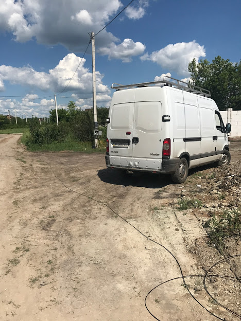

1. Протянул интернет, так как на участке мобильный тянет слабо, а по работе очень часто необходимо.

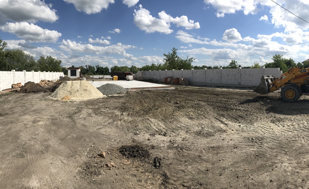

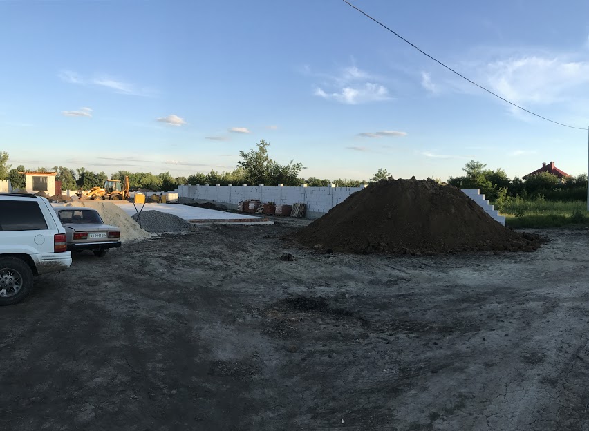

2. Вызвал трактор разровнять грунт, заодно выкопали приямок для скважины, заложили трубу и часть кабелей в грунт.

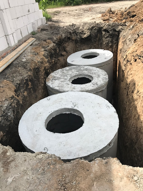

3. Выкопали септик.
4. Установили кольца для септика и приямка.
5. Наконец то закончили забор.
Вчера завезли кирпич керамею, с блоком подвели - говорят нет машин на заводе ЮДК, а завод якобы отгружает только своими машинами.
На сегодня вызвал опять трактор - разгребу террикон от канализации, распланирую грунт по участку окончательно, закопаю все оставшиеся провода, проложу канализацию и выкопаю траншею под фундамент забора фронтального.

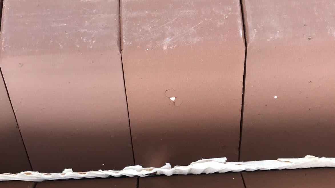

Кирпич керамея фасонный оказался практически весь бракованный.
Вот как так можно выпускать целый поддон брака по 18 грн за шт?!
поставщик обещает поменять до вторника :evil:

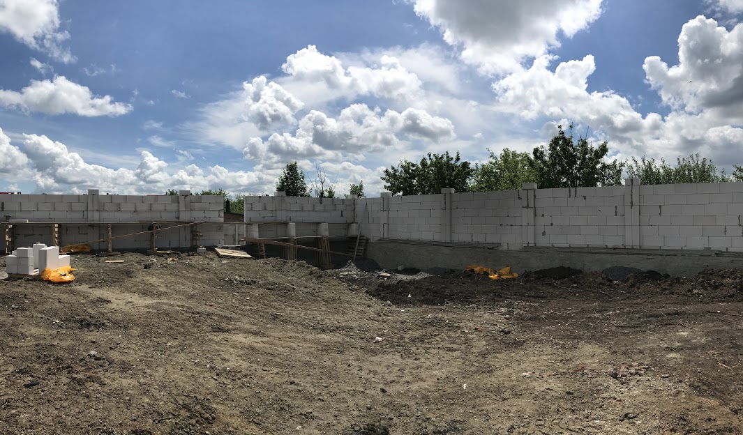

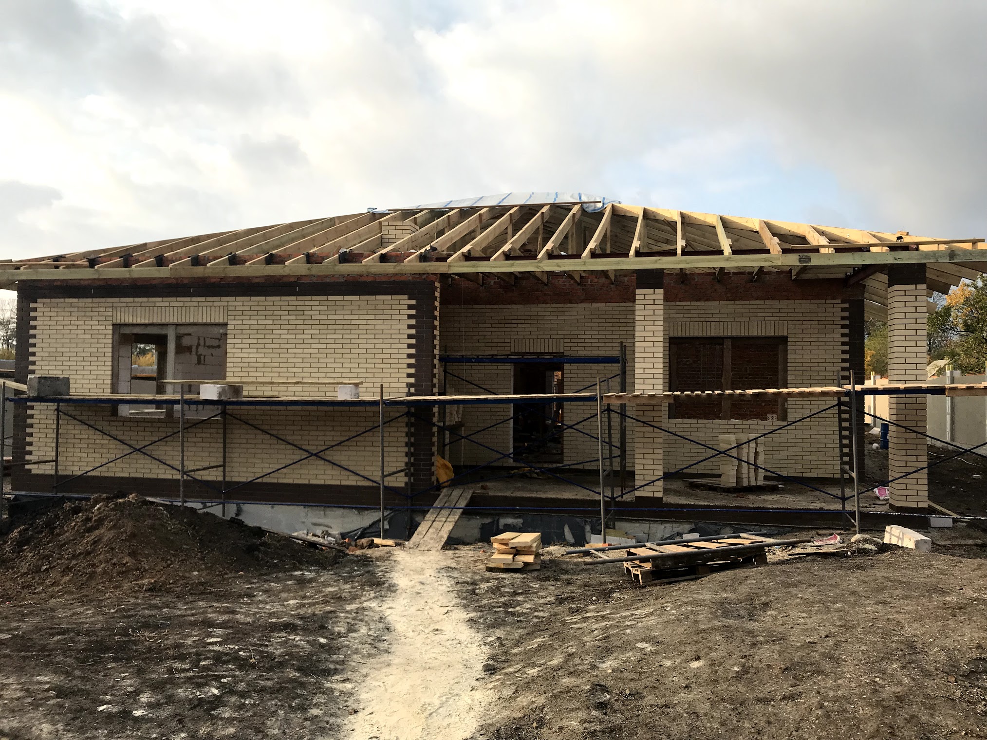

Выгнали стены и залили армопояс. внутренние стены делал из красного кирпича для инертности.
армопояс по газоблоку из У-блоков, по кирпичу обычный.
Раскидали стропила и перекрытие

Выровняли грунт по участку, теперь все ровненько (черновая)

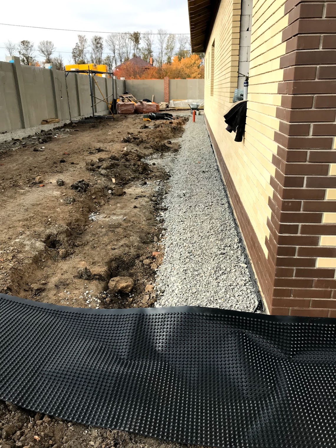

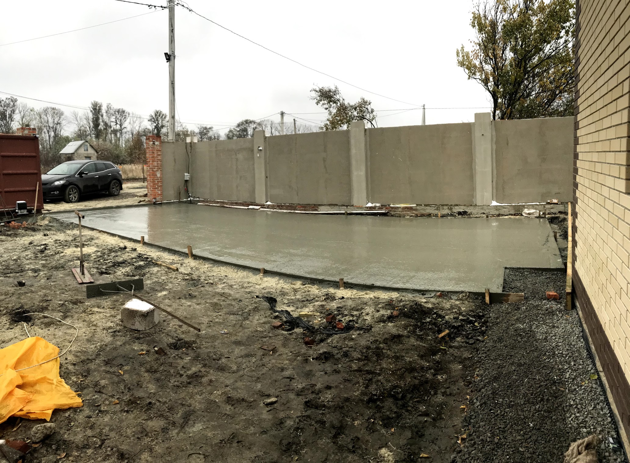

Сделал отмостку.
сделал площадку во дворе для парковки машины зимой и подьезд к дому (залил бетоном)

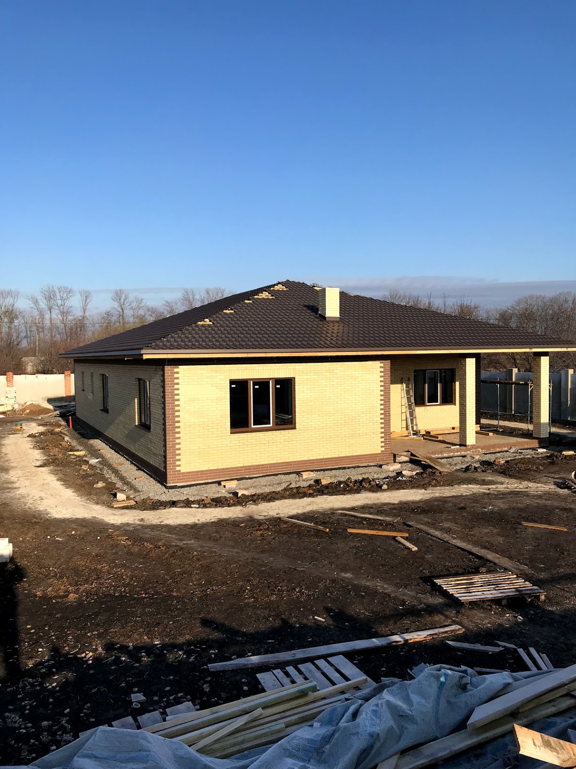

Накрыли черепицей почти все (заканчивают) потом будут хозблок накрывать.

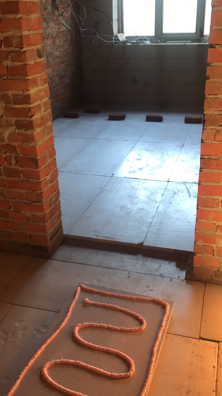

Разложили пенополистирол 8см

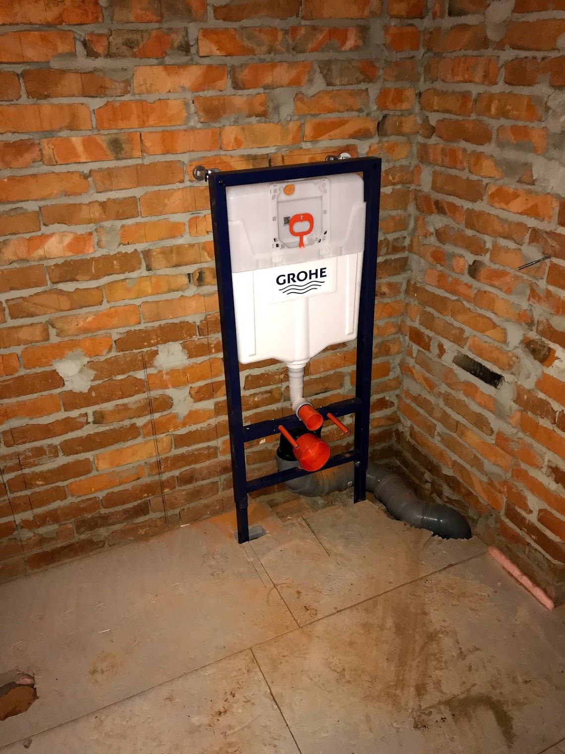

Монтируем трубы воды и канализации.
с септиком еще лохонулся :sad: рано засыпал трубу.
там где копали яму грунт сел и труба канализации тоже просела, пришлось раскопать и опустить ввод в септик и переливы сантиметров на 7

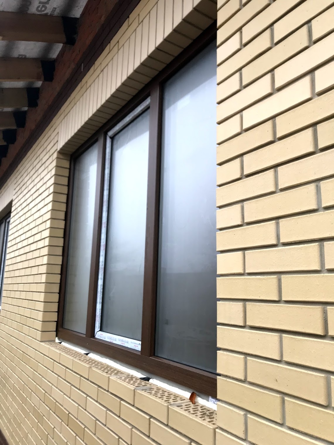

Не знаю, какой там был у Вас прораб, но каменщики еще те, впечетление, что половинки из облицовочного, "кирочкой", на глаз... В итоге дикие и корявые зазоры между четвертью и рамой, ПСУЛом не закрыть и не исправить, и что там лепить? Разве, что не напрягает...
Ну Вы-то, ясное дело, такого не допустили бы. Вы ведь не только скромный, но еще и добросовестный, хотя и впечЕтлительный.
Да, именно так, не допустил бы, не понимаю, что Вас смущает.
Да что вы говорите!
А вы керамею в руках хоть раз держали?
или все по фаготу меряете?
Добавлено через 3 минуты
и псулом как раз таки все закрылось
вызывайте dmode с аэродверью.
пока отделка не пошла - все сквозняки проще позаделывать.
Да что вы говорите!
По поводу держал ли Керамея - гы-гы
По поводу ПСУЛ - 30-40мм? Большие сомнения, нет, ну налепить можно, что угодно, вот будет ли от этого толк, ведь еще надо понимать как он работает.
Эстетика - испоганить криворукостью такой фасад, ганьба!
Решили сэкономить на прорабе, нашли колхозников по пятерке за "лицо", мдя...
К сожаленью, ваш брат себя зарекоммендовал именно таким образом: нанимает колхозников по пятерке за "лицо", и накидывает сверху за "посредничество". На таких прорабах не то что экономить надо, а поступать именно так, как поступил ТС многие другие.

Возможно Вы на меня опять обидитесь, но как это запуск отопления, а потом стяжка? Ну зачем уже положили ЭППС, какая цель? На него уже страшно смотреть, а еще не вечер. Набивают перьями подушки, а утеплитель укладывают и как можно аккуратней. И как можно "подшивать" пленку, палками? Стыки под них, края завернуть на стены? А герметичность? Для кого разработана технология проклейки швов, приклеивания к стене лентой К2, например, и как это можно сделать без штукатурки((((
