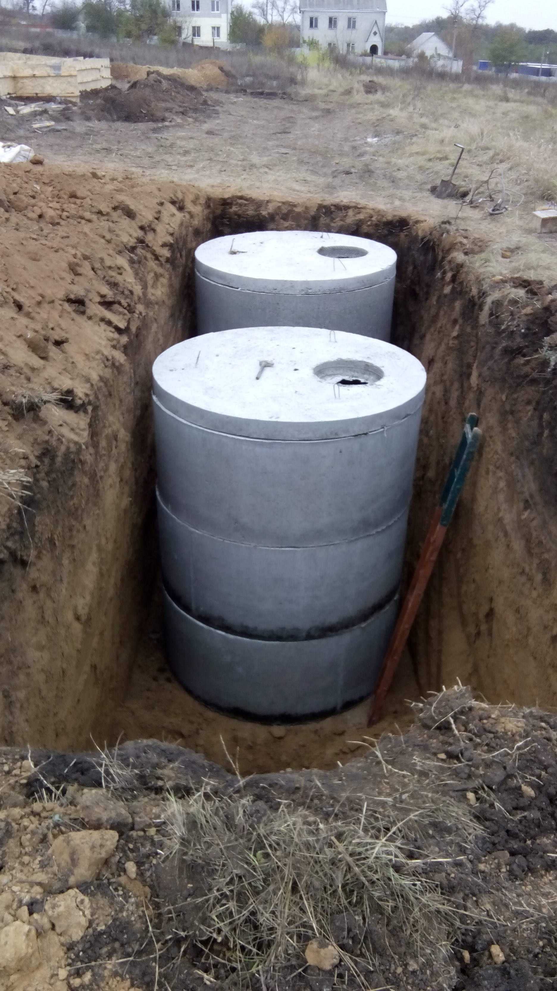

Можно узнать сколько вам обошелся септик из бетонных колец ? Я так понимаю делали 3 колодца по 1.5 метра ?

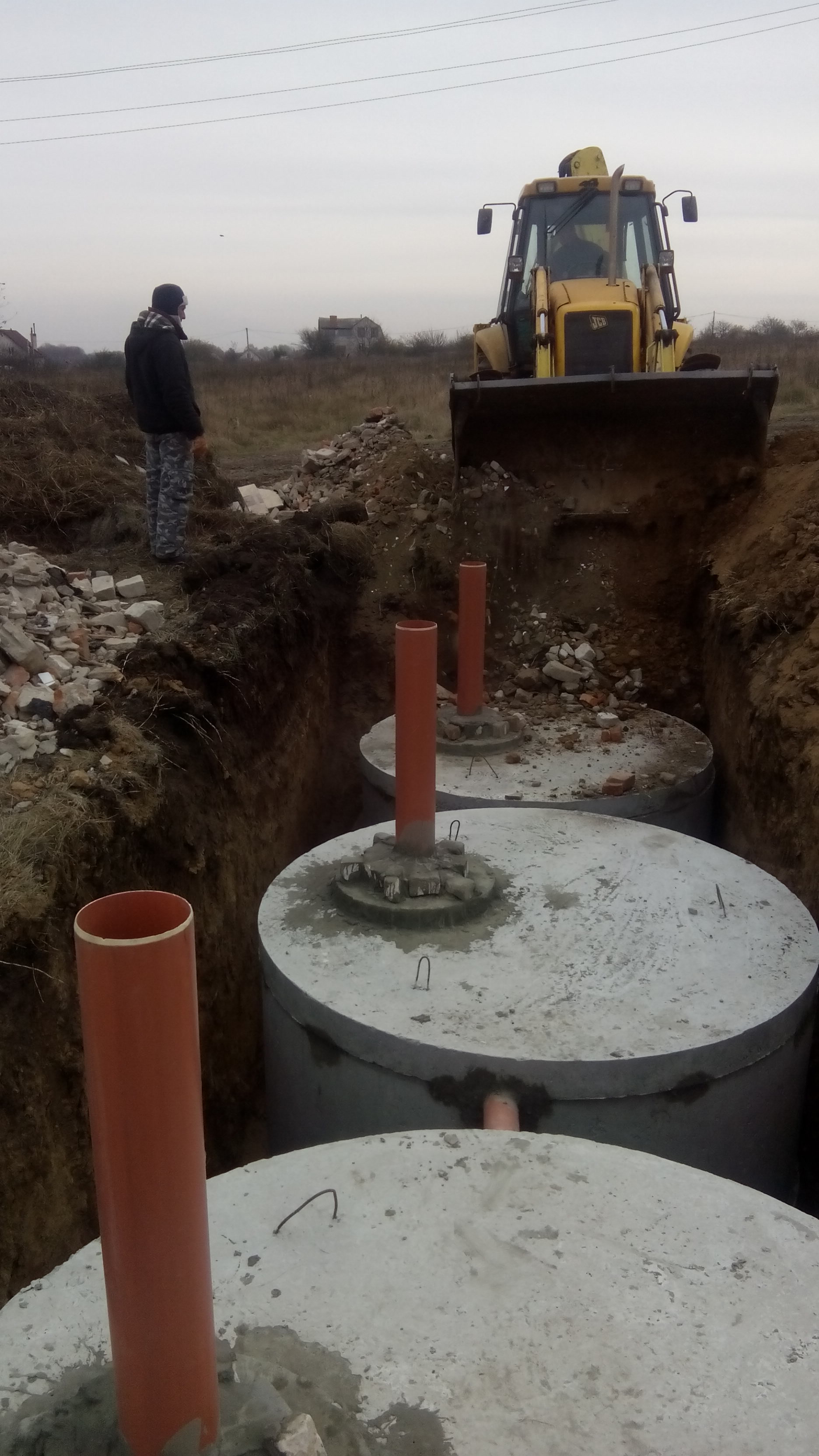

Абсолютно такой же сделал себе.
3 колодца по 3 кольца диаметром 2м.
Можно ещё будет подумать о дренажном поле перед благоустройством территории.
Копеечное решение. Но реально хорошо работает.

Полистал в инете информацию, там есть рассчеты какой обьем септика надо на сколько человек.
_______________
СНИП указывает, что при расчетах объемов сточных вод, суточный расход воды на одного человека должен приниматься в количестве – 0,2 м куб. в сутки (200 л/сут). А объем должен быть рассчитан исходя из 3х дневного запаса. Тогда минимальный объем для одного человека составляет 0,6 м куб. На семью из 4 человек - 2,4 м куб.
__________
Так как я собираюсь жить вечно, прикинул что умножаем на 3 и получаем 3 колодца. :))) изначально рассчет был на 0,9е кольца, однако потом банально решил что разницы никакой вот и сделал 1,5м.
Также заказывал такие кольца в приямок по причине чтоб было где развернуться.
Делал сам, но тоже возможно лохонулся - мне кольца устанавливали мои строители и я им за это платил. Есть продавцы колец которые еще и устанавливают за эти деньги - прозвоните.
Крышку покупал бетонную.
на низ бетон не клал, когда заливал фундамент забора остались излишки и я забетонировал первые два колодца.
Третий колодец - бросал на низ геотекстиль, и насыпал щебня.

Я думаю ошибаетесь, если бы была просто яма - то да, а так все хрень будет в первых двух колодцах, говорят что ней даже огород можно поливать.
Опять же - многим достаточно и 2 колодца, третий делал на перестраховку, как и все в доме.
