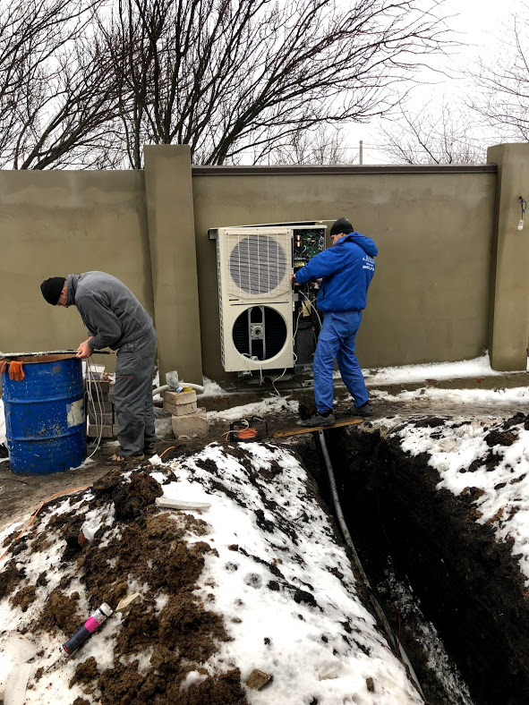

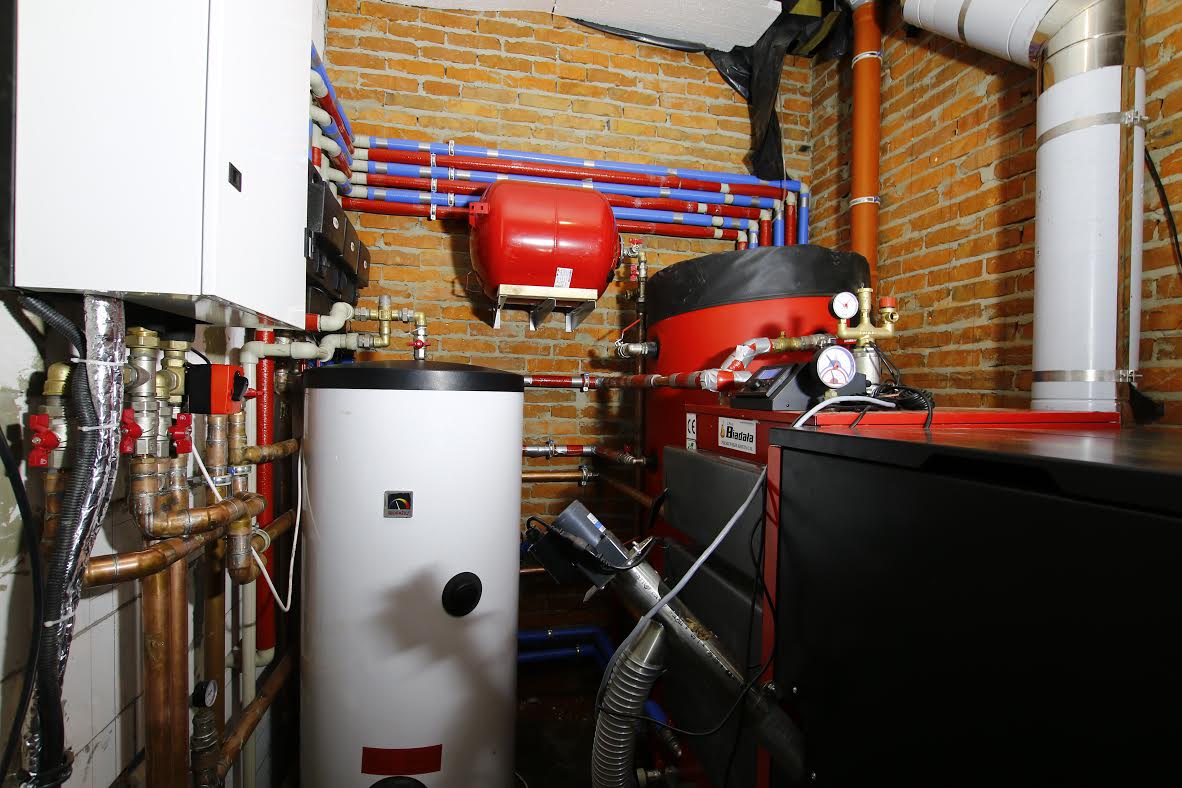

Вчера запустили тепловой насос.
Сегодня запустили пилетник.
когда планировал дом, думал топочная 16м - большая.
сейчас бы еще добавил.
Сегодня-завтра запускаю радиаторы на отопление, буду сушить дом

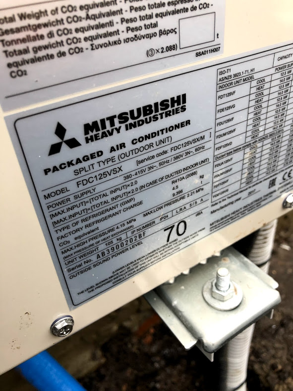

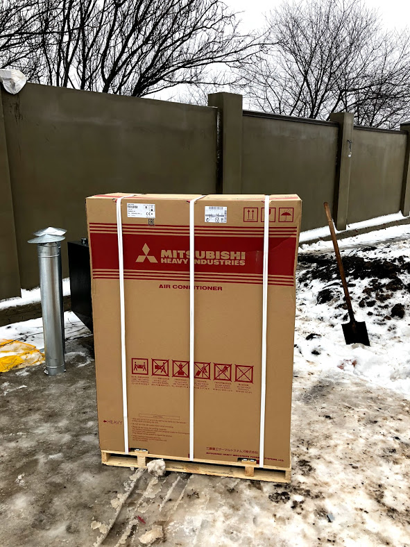

Что за модель, мощность, фирма-инсталлятор?
Наружный блок митсубиши хеви.
Внутренний - украинского производства Heat Guard
Покупал в киеве, ставили тоже киевляне.
Делаю под программу iqenergy, под компенсацию

10квт не хватает для теплового насоса, при открытии ворот выбивает свет, ну с этой проблемой мы уже считай решили увеличением лимита.

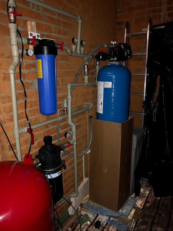

на фото система фильтрации от железа

А кроме железа еще что то фильтуется ? У меня повышенная жесткость воды, думаю дорого или нет будет "умягчить" воду.
Я так понимаю это котельная. Стены не будете штукатурить ?
Обезжелезивание, фильрация и смягчение.
параметры до:
Мутность – 0
Жесткость – 12,8 мг-экв/л,
Железо – 7,0 мг/л
параметры после:
Мутность – 0
Жесткость – менее 1 мг-экв/л
Железо – менее 0,1 мг/л
Штукатурка будет весной или летом, разберу котельную поштукатурю и уложу плитку.
Понимаю что работа двойная но есть свои преимущества.
А сколько по деньгам обошлись фильтры?
40 тыс с установкой, вода техническая. для питья еще и осмос поставлю.

смету давали?
по ощущениям процент за работу огого
смету давали?
там один обезжелезиватель больше тридцати стоит
Я когда в апреле начинал стройку, мне посчитали кровлю на 560 тыс, цифра была очень большая, и мне на форуме пообещали - "давай смету, мы сделаем дешевле", в итоге дешевле никто не предложил.
после этого я мониторю цены, получаю предложения и делаю по той ситуации которая на момент заказа.
после установки, на фразы "дроого" внимания не обращаю. во первых уже все куплено, а во вторых на момент установки это был лучший вариант из того что у меня был.
если заказывать у инсталятора, то да.
50% материалы и 50% работы. с трубами и фасониной гдето 30
возможно, но у меня получилось так.
Прошли сутки с момента запуска отопления.
в доме +16-18
котел пыхтит

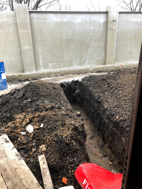

Когда делали трассу к наружному блоку, перебили провода домофона и сигнализации - сегодня занимался восстановлением. в этой траншее еще вкопаю заземление и зарою, но сейчас грязь и лопатой ее месить не очень хочется.
Вот смотрю на ваши стены и поймал себя на мысли что нормально топочная смотрится и без штукатурки, может даже интереснее чем поштукатуреная (можно кирпичики поразглядывать :))
Думаю, может себе и не штукатурить гараж и топочную. Оставить все как есть. Или со штукатуркой теплее ?
Не теплее, однако надо стены кирпичные подготовить, погрунтовать типа лофт, потому как пылить будет.
Опять же фото и реальность - разные вещи :)
несмотря на то, что перекрытие накрыто 5см пенопласта да еще и похабно, в доме температура нагналась до 19-20.
прикрутил подачу на батареи на 20%
сейчас температура подачи 50, обратки 47
в доме +18.
Сушим стены :)

Задумался давно делать заземление, план такой:
Вот в єту траншею забью 3 уголка по 1,5м , тоесть на 80см забью а остальное закопаю, будут стоять в ряд
соеденю 6ой катанкой.
приваривать обязательно ее или можно прикрутить? (сварочника у меня нет и пользоваться ним я не умею)

вариант покупки штырьевого заземления, где штатно прикручивание не рассматриваете?
Нашел сварку, вопрос отпал.
в покуппном комплекте стоимость комплекта заземления смущает
три уголка - цена 200грн
цена заземления - минимум 1,5тыс
а эффект одинаков, или я ошибаюсь?
Одинаков на старте. В дальнейшем уголок ржавеет, сопротивление растет. Эффективность падает. Поищите оцинкованные штыри или нержавейку.
ок, значит куплю комплект, спасибо за совет.
